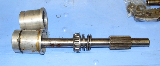

Чтобы редуктор на задней передаче не умер, надо сделать так:
У меня хоть и не спарка, но сделано :)
Шестерня между 8106 и шлицевой частью? Всё равно шестерня будет болтаться, если преднатяга не сделать, вал от упора винта будет отходить от шестерни. Обычно винт тянет когда включаешь заднюю, а с другим направлением винт будет вал толкать вперед.
И непонятно, зачем радиально-упорный и ещё упорный подшипники в паре?
Хотя, может я неправильно понимаю как данный узел собирается.
kav75
16.01.2010
2 791
1 371
Томск (Северск)
Да, Юра, ШЗХ между 8106-м и шлицевой частью. В нормальном состоянии (передний ход) ШЗХ и вал вращаются в разные стороны, этот момент компенсирует упорный подшипник. Бронзовая втулка ампутирована, а упорный подшипник не рассчитан на радиальную нагрузку, её воспринимает конусный подшипник. Если ставить шариковый и 8106, то упорный будет тереть по обоим обоймам шарикового, что не есть gut. При установке конусного такая проблема исключена, скольжение имеется только в парах Гребной вал-бронзовые втулки шестерней. Но надо потратить побольше времени на регулировку зацепления. Я раз пятнадцать лодочку привинчивал-отвинчивал, пока всё отстроил. Помог шуруповёрт и болты - имбусы, очень ускоряют данный процесс.
Для стандартной эксплуатации можно было бы поставить просто два узких шариковых или один широкий (номера не помню), сейчас такие стаканы продаются. Но тогда возникает лишние пары трения скольжения торца шестерни и внутренней обоймы подшипника, плюс обойма проворачивается на валу. Последнее незначительно, т.к. на переднем ходу нагрузка на ШЗХ минимальная.
А вот на спарке с "левым" винтом такой бутерброд из упорного и конусного будет очень кстати.
Ещё раз заострю внимание на более тщательной сборке, чтобы не было лишнего люфта в конусном подшипнике и заодно не было перенатяга!!!

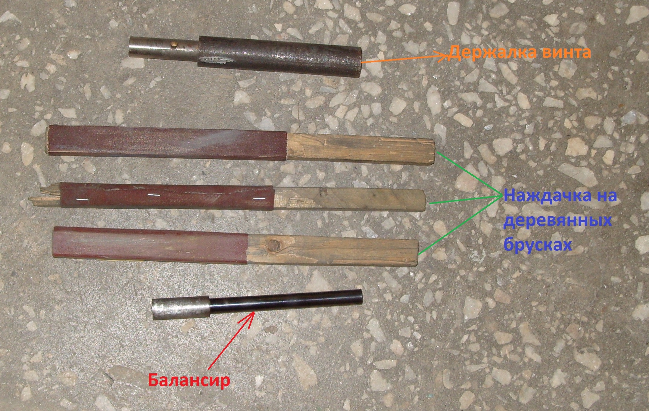

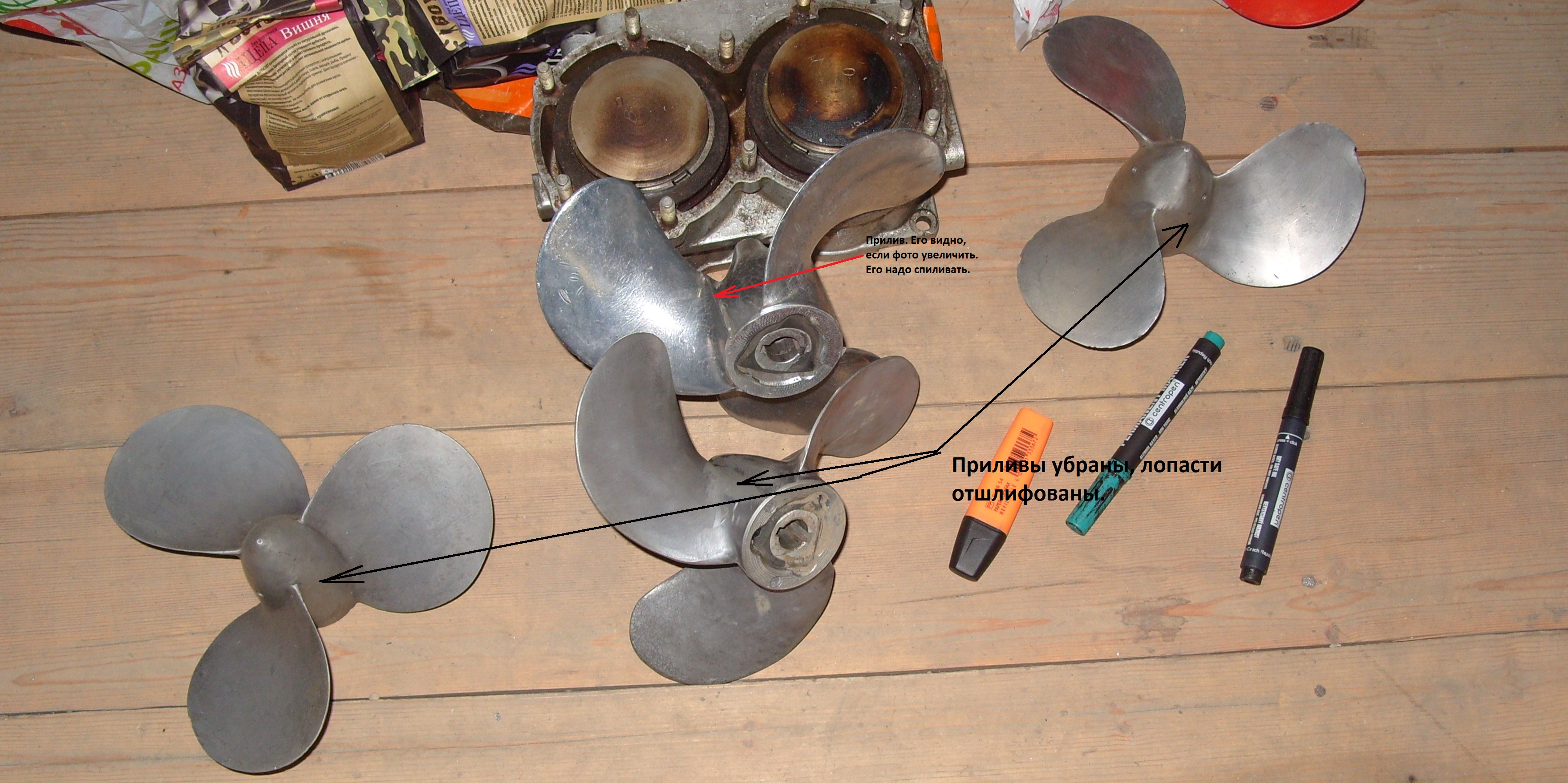

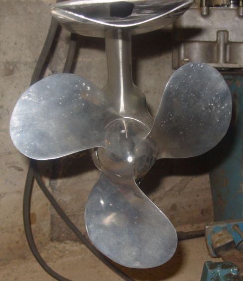

Я по началу тоже балансировал-полировал винты, обтачивал и также полировал редуктор, но было это зимой, когда имелось свободное время. С другом, который меня подсадил на всё водномоторное, в далёком 2009- сделали с его мотором это:
Потом я стал скромнее, у винтов только стачивал по быстрому приливы на ступице и балансировал, снимая с лопастей лишний металл наждачкой разного зерна, пристреленной к деревянным брускам (аля-напильники).
Винты получаются не полированные, а просто шлифованные.
Отбалансированный винт крутится очень приятно.
