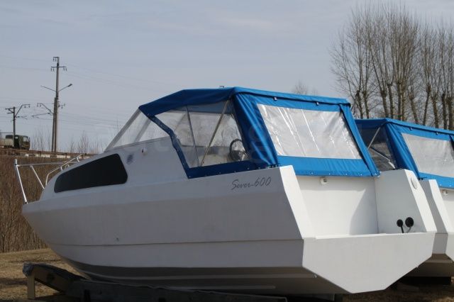

Кто что думает по комплекту Север 600 + 2х30 ЛС?????
ПОЕДЕТ ЛИ??

А насколько медленно на вскидку?
Ему наверное сил минимум 90 надо? это 0.25л/час х 90=25-30л/час на четырехтактнике или 0,33х90 30-35л/час на двухтактнике..

По характеристикам от 90 до 150 л.с!

Север 600 с 2мя по 30 нормально пойдет. Напишите производителю он все расскажет. Там гидролыжа, если вас не 10 человек залезет, а 4 скажем и вещи, пойдете на глиссере 100% скорость будет около 35 км/ч.
Катер супер, слюни текут но цена 600 000 - для меня неподъемна). В ипотеку его и в нем и жить) Я В конце лета на прогрессе 4 с каютой с кучей вещей и с 4 людьми на борту на 25 вихре ходил с удовольствием. Грузовой винт и все. Глиссер и скорость 30 примерно. Если далеко ходить любите неторопясь можно и на маленьком моторе пердеть потихоньку и паралельно отдыхать на все сто! Север 600 хорош тем что на него легко можно установить стационарный двигатель, у него задняя палуба шикарно поднята над дном катера. Туда войдет легко мотор от БМВ X5.

Естественно, поедет, но не полетит. И может порвать борта в местах соединения воедино, если будет соединение не прочное и с зазаром большой площади. Первый раз вижу посудину с таким килем на корме. Должно быть сильно валкое на стоянке (прям, как у байдарки: чуть не круглое).

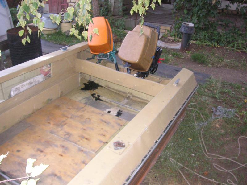

Завтра еду забирать вихрь 30. Буду использовать его в спарке со своим Вихрем 30 на Оке для покатух на лыжах.
В этой связи прошу поделиться опытом управления двумя 30ми.

нужно ли укреплять и без того живой транец и как это лучше сделать на транце Оки?

Верхнюю часть транца соедини шпилькой с кормой салона (кокпика), между моторами. Естественно с подкладками (небольшую на транце, и длинную на корме.со стороны кокпика. Шпилька М8-М10, гайки с двух сторон и кормы и транца, для точной регулировки. И легко будет снять, если надо идти на одном двигателе. Подкладку на корме необходимо закрепить "на постоянно". Управление рулем через универсальную спец. тягу. Поищи, она есть на форуме. В изготовлении проста. Управление газом и реверсом индивидуально для каждого двигателя. Удачи!

реф-мех.Мне думается что соединять переборку рецесса с транцем нет смысла потому как там совсем тонкий дюраль
