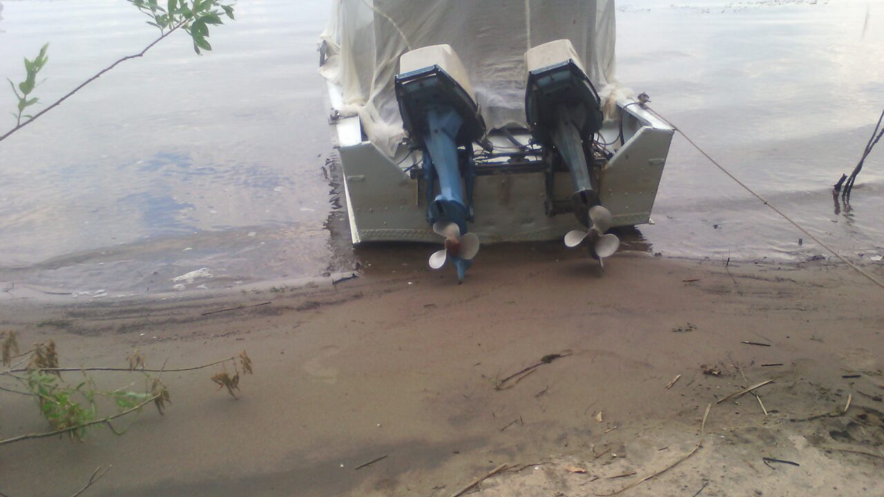

Сейчас Прогресс 4
Сейчас Джоник 50(70) 3цил
Второй мотор повесить - упор увеличится в два раза. Есть здесь форумчане, у которых была (есть сейчас) спарка. Много о ней может рассказать Юра S494.
А чё рассказывать, Леш? Прет. Скорость наверное как с 40 2тк, 4тк 40ку потихоньку обгоняю, но у меня моторы убитые.
с494
14.03.2010
3 943
790
Сейчас Прогресс 4
vladimirlugansk
19.07.2016
625
Ахтубинск
intex excursion 2, прогресс-4
mercury t34, вихрь-М

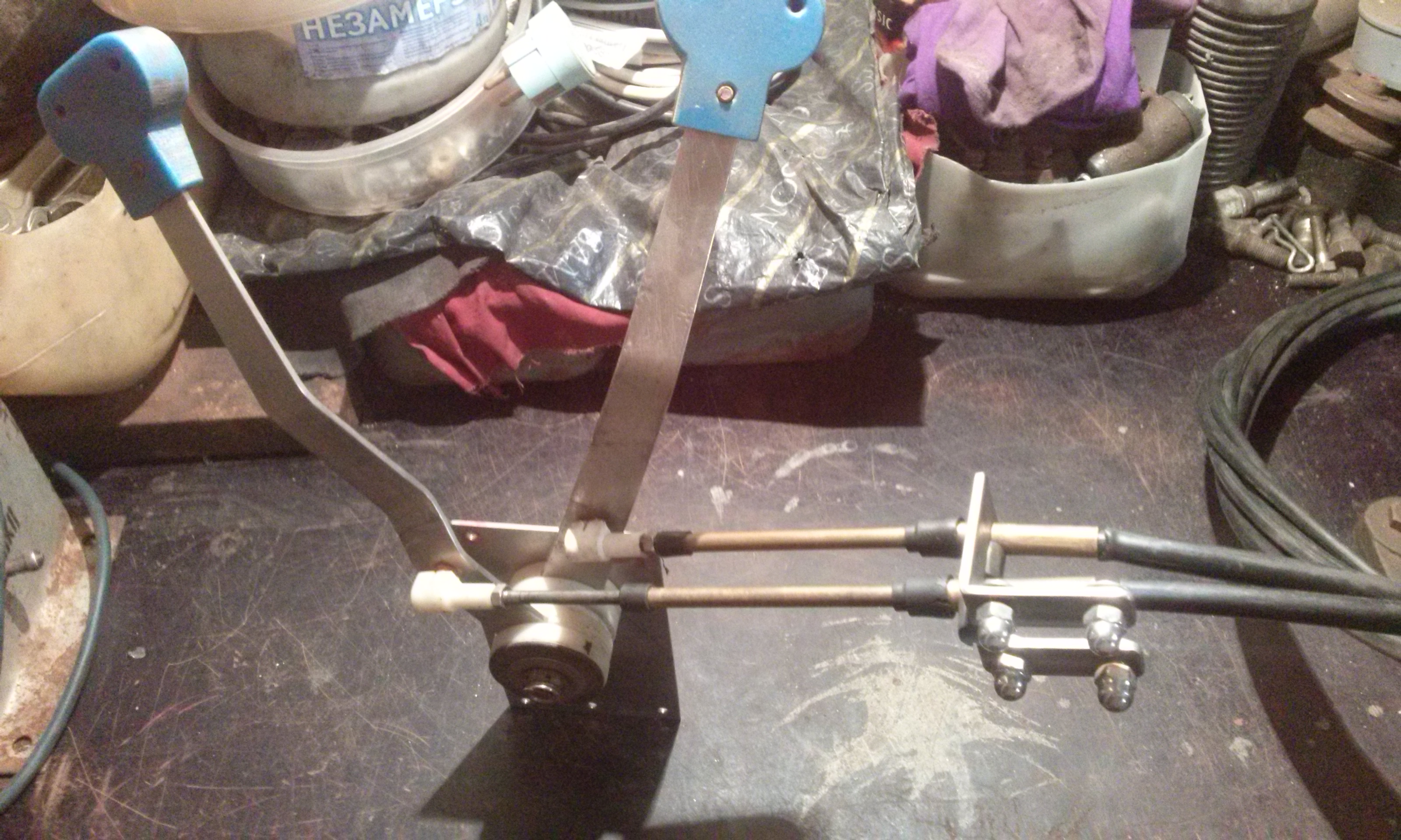

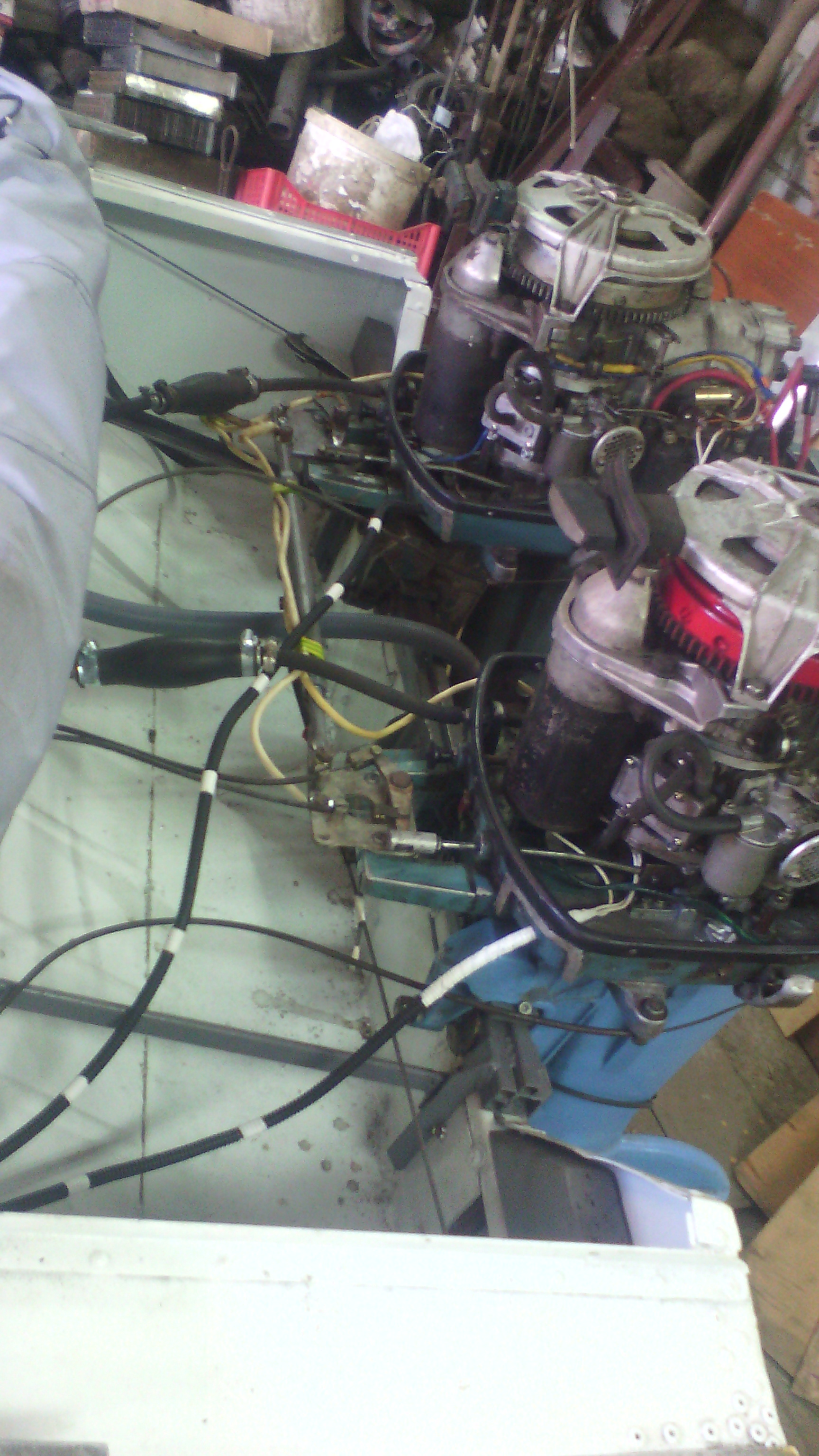

с494 подскажи пожалуйста - какой вышел расход на таком комплекте, на сколько поднял транец и как усиливал. Как организован второй "газ"? Что один мотор постоянно включена передача я понял.
3 159
1 311
Юра, прям мурашки по коже пошли. Ностальгия, всё никак забыть не могу. Почему так широко висят друг от друга. Мы всегда вешали 420 по центрам(максимум), если память не изменяет.
с494
14.03.2010
3 943
790
Сейчас Прогресс 4

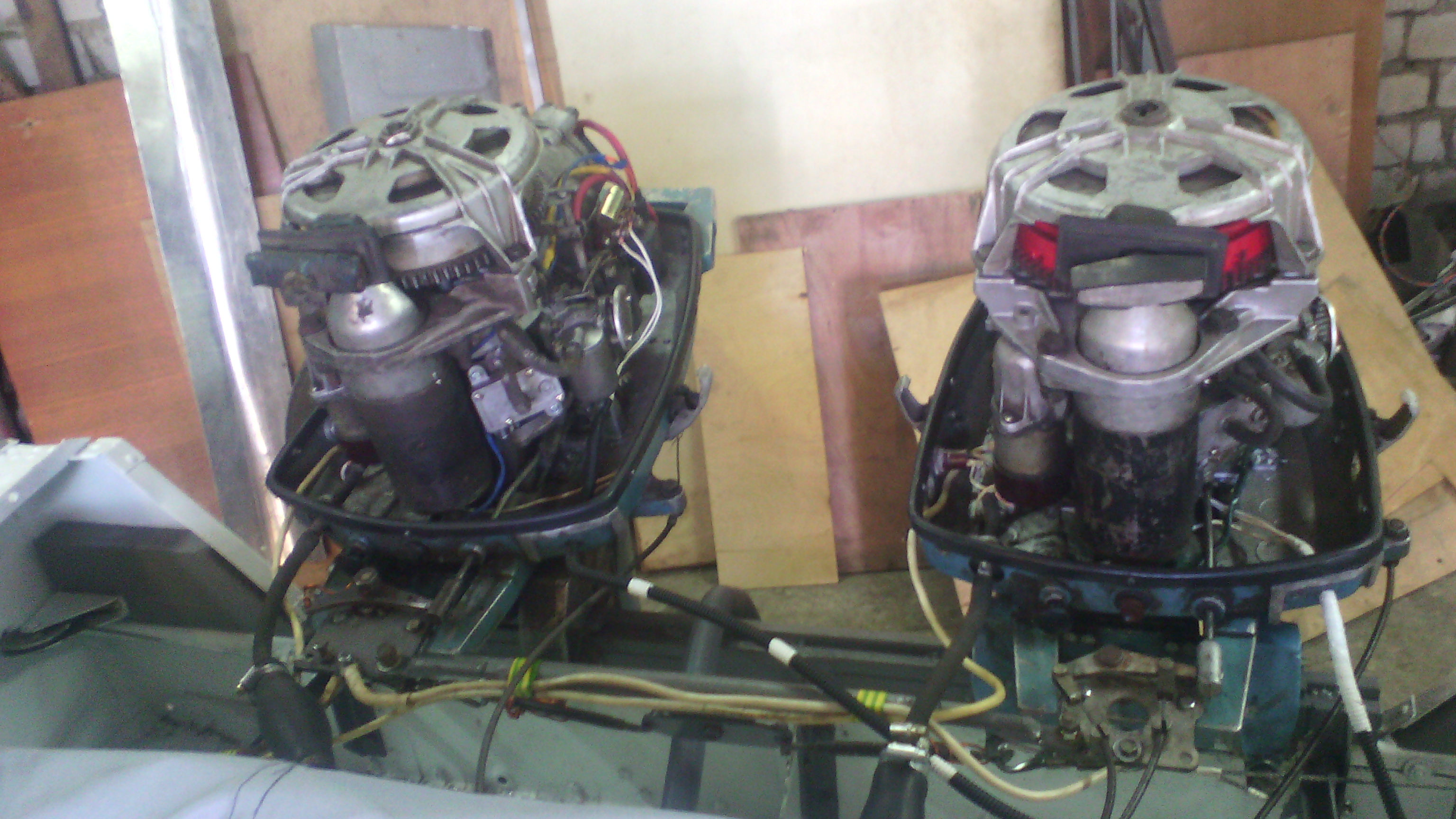

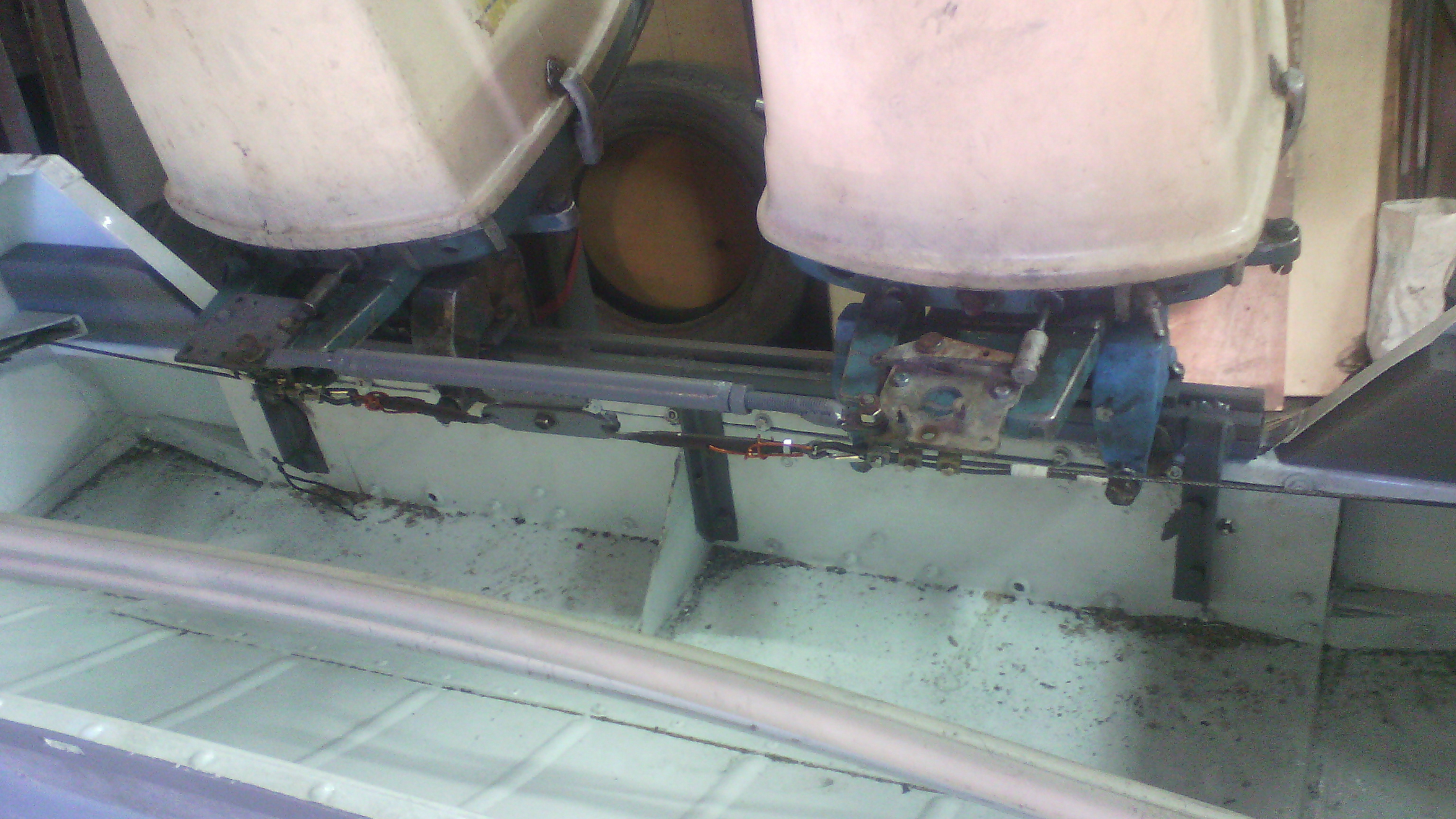

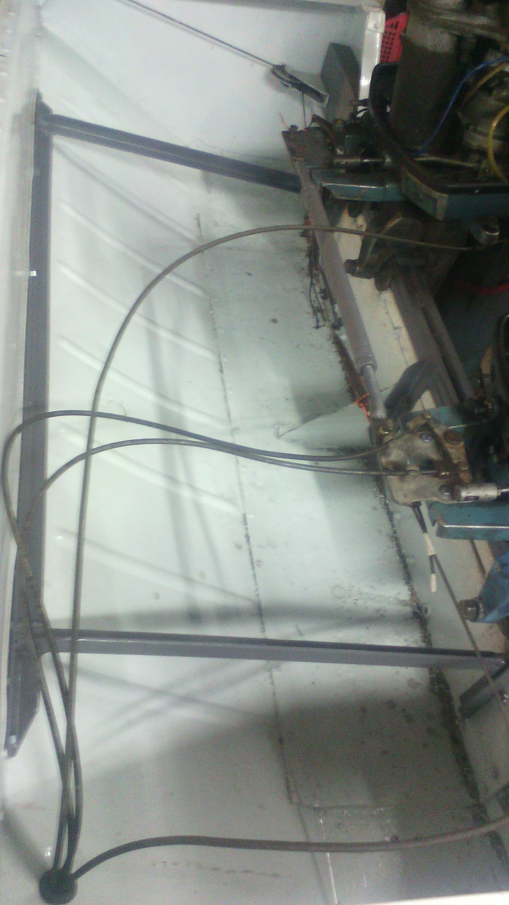

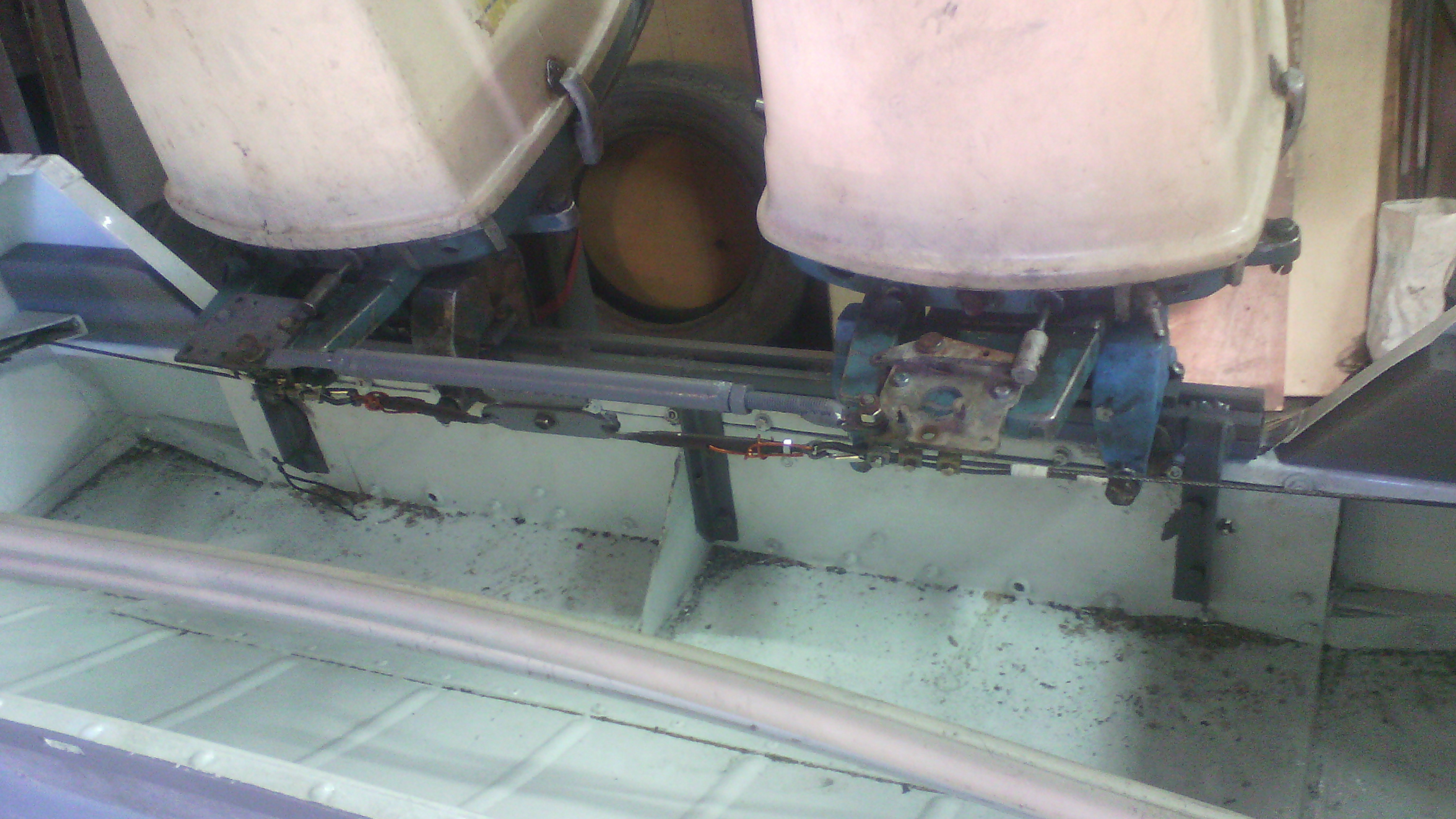

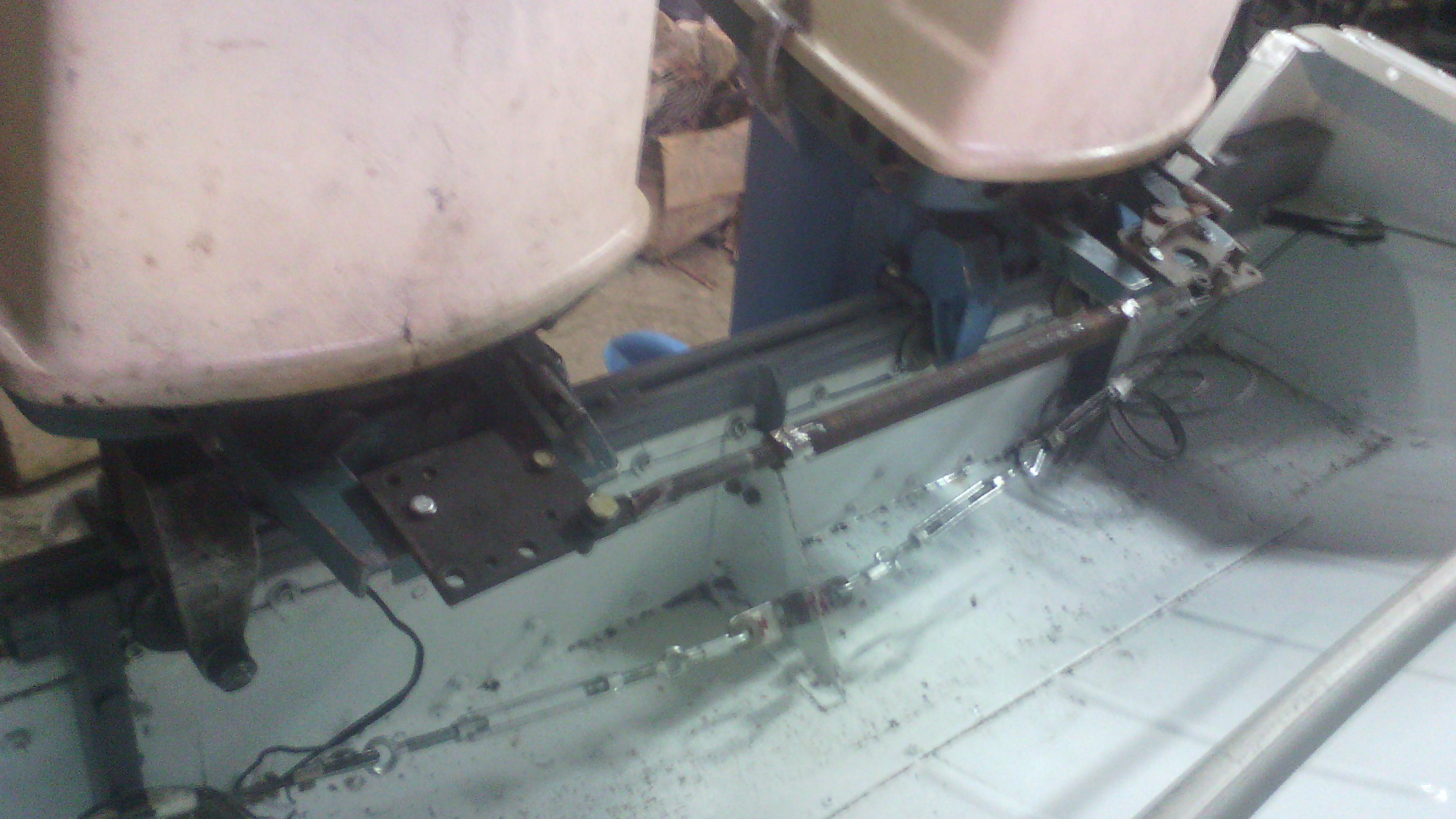

Всё из кв.трубы. Транец поднял на 50мм. Потом ещё на 7-8мм дощечкой. Усиление -от верха транца на переборку.Моторы расположил как можно шире, как получилось. Второй газ тросик за ту же родную проговскую газульку, одновременно оба газуют.
Расход ... ну как 2тк литровый мотор, побольше т.к. это вихри, у них золотники. На полном никогда не хожу, так, изредка. Получается около 20ти в час. Орут. :( Ломаются, правда вот уж месяц - 4поездки не заглядывал в них. Поставил спарку, потому что они есть, и раньше много ездил на спарке. И для надежности, чтобы всегда домой вернуться. Но неудобно, конечно, два мотора. Куплю 40-50 один мотор - сниму и перекрещусь! :yahoo: А пока езжу. С 7го июля каждые выхи и две недели отпуска на воде.

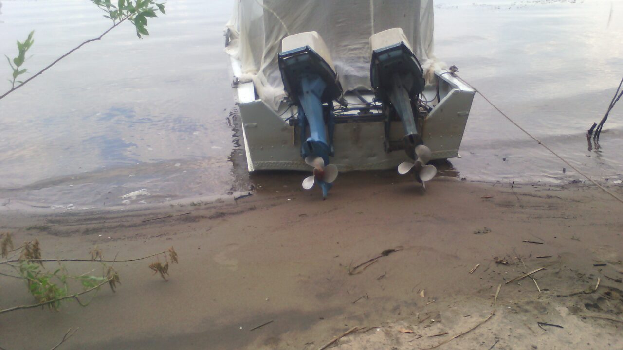

Саш, а тут так и есть примерно, может чуть шире. Раньше на П2 спарка стояла, я мог между ними в лодку залазить. Теперь не могу. :unknown:Те же моторы
Да не большой расход получается, если не в полный идти, больше на одном сожрёт когда гружёный. У меня газульки были самодельные, скорость включал ручками, да она практически никогда и не выключалась, если только прогреть. Вот такие газульки.

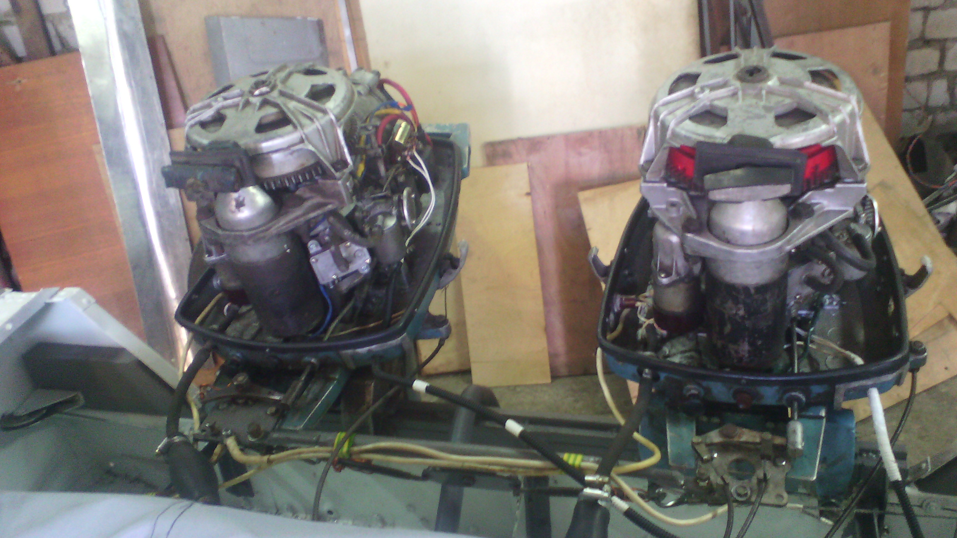

А никак.:unknown: Они сами .;) Я сейчас вообще не загоняюсь ни скоростью, ни оборотами. Раньше полировал редукторы, винты, стояли тахометры, спидометр... а сейчас едет лодочка и пусть себе. Работает мотор с перебоями на малых - и пусть, главное на среднем работают ровно. И масло теперь лью двухтактное.... раньше ас8. Уже решил на 99,9, что этот год крайний для Вихрюшек.
Сейчас вообще на среднем они по звуку по разному работают, на одном моторе МБ22, а у него опережение механически не регулируется. С МВ1 мотор шепчет, а тот нет.
Знаешь, раньше травинка прицепится - идешь снимаешь. А сейчас приезжаешь, мотор поднимаешь, а под передним винтом крепления редуктора аж пучок торчит.

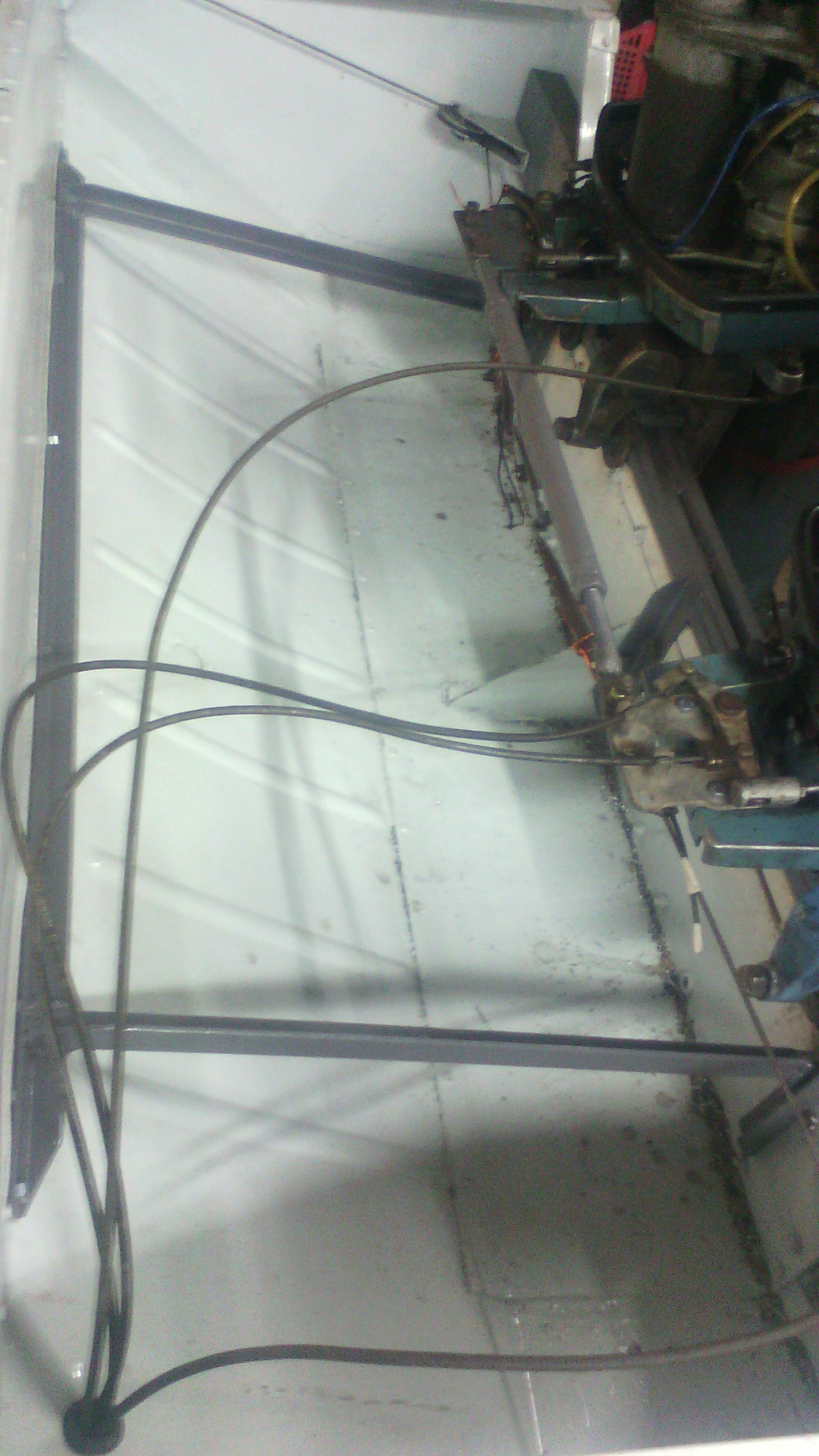

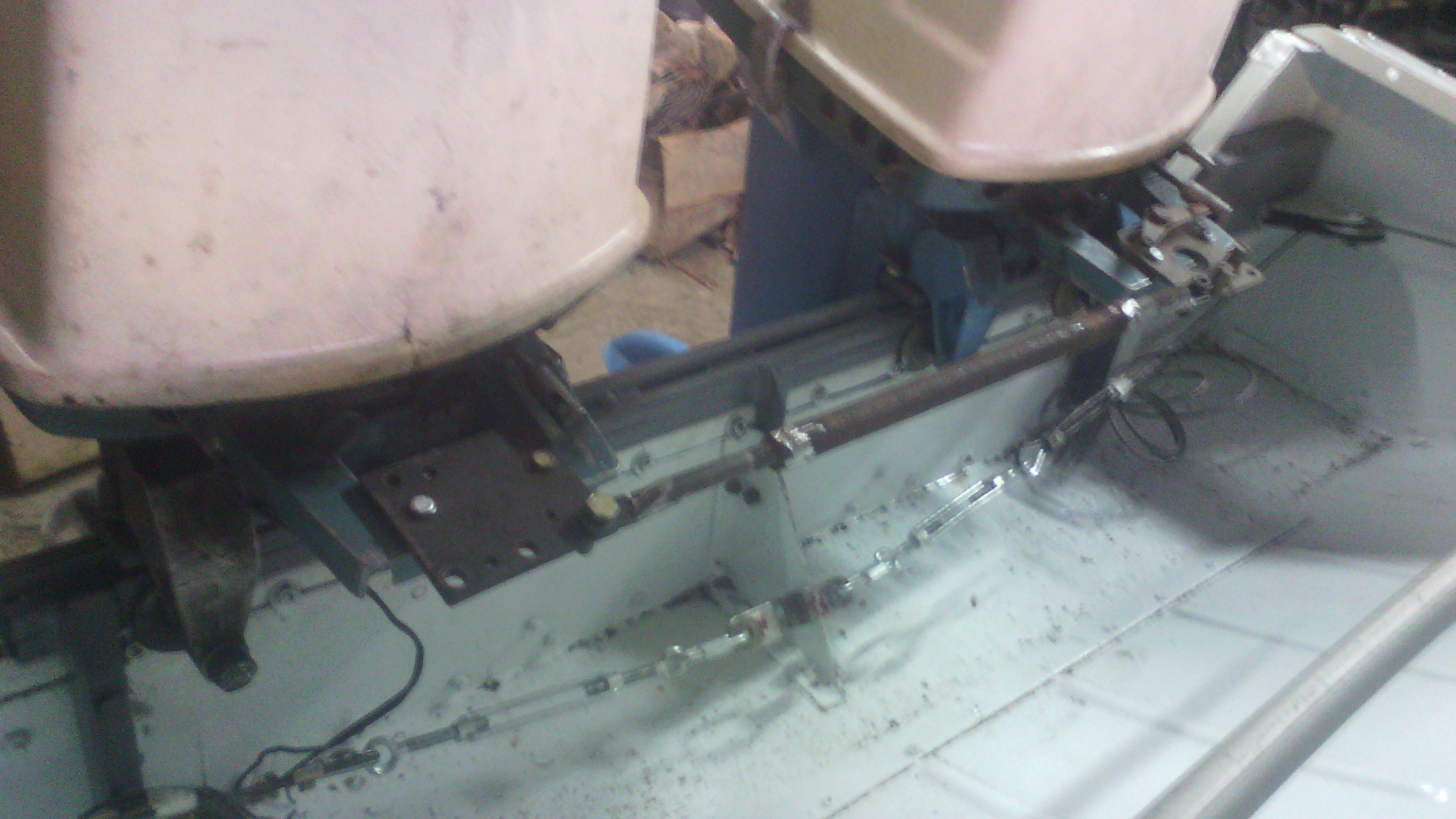

Короче воткнуть второй мотор и мозги не парить. Единственное транец поднять-усилить, да коммутацию раскинуть. И посмотреть надо оно или нет. Про винты есть какие-нибудь хитрости? Просто одинаковые и все, так?

зы.Сейчас у меня винты родные 300 стоят. Раньше, когда моторы были новые заморачивался с 340... ну да, побыстрее было, разгрузив полностью лодку аж слани и вёсла оставив на берегу, спидометр Пито показывал до 57ми, а потом начинал подхватывать воздух. Моторы винты с шагом 340 вертели 5750 об.мин. Но это чисто из спортивного интереса "сколько побежит". С Метеорами и Ракетами гонялся, у Метеоров иной раз гонку выигрывал, у Ракет ни разу.

Там где тяга, думал про цепь. Усиление к корпусу на болтах. Вроде не сложно.
Если ставить цепь, то трос цеплять к моторам - а талрепы при повороте будут упираться в ролики. Тогда моторы широко не поставить, в повороте будут накладываться струи от винта . Хотя на малой скорости такие повороты делаешь, это не важно.
И это, цепью сложно моторы ровно выставить. Шаг- размер кольца будет. А если надо на 5-6мм стяжку уменьшить или увеличить!
Уловил.
Тут еще одно сомнение осталось - я лодку тягаю на родных колесах. На воде не ставлю. Лишние 50 кг на транце мне борта не сильно быстро порвут? Пока вроде все там под контролем, но все же.
