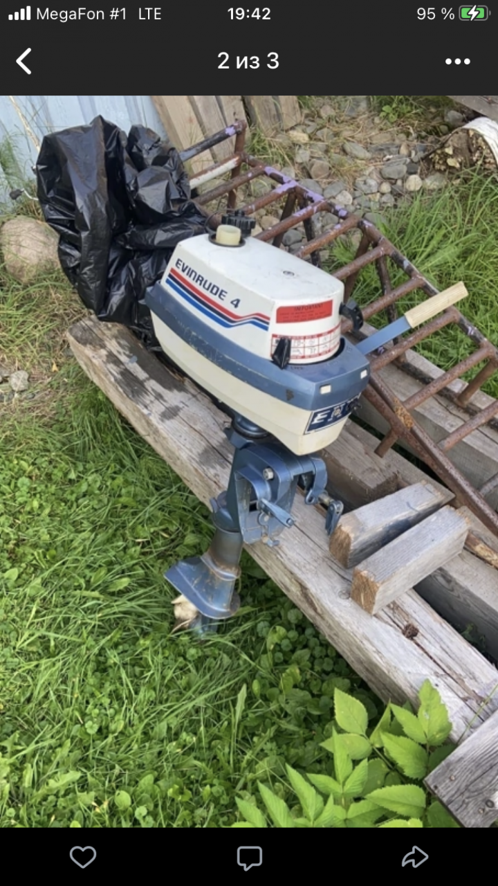

Всем здравствовать.
После крайнего выезда со своим мотором, спина сказала хватит !!!!
Вроде 33 кг всего, а уже тяжеловато…
…, а ходить на глиссере тоже хочется…
Имею такую мысль, повесить на транец пару Джо-Эвинруд по 4 л.с
Они по 14 кг вроде…
Нужно будет потролить, на одном…, а прохватить побыстрее, то второй запускаем и вперёд…
У меня 15 л.с о 216 см3 … с загрузкой 200-220 кг хожу 25-28 км/ч
Хватит ли мне в сумме 8 л. с и сколько там кубиков не знаю, что бы с такой же загрузкой выскочить хотя бы на минимальное глиссирование…
Лодка килевая 3.4 м с пайолами..
Вот таких парочку…
Были мысли про пару ямах трёшек или ее клонов, но боюсь будет грустно…!!!
Вроде тему прочёл всю, из последних видосов ..,вроде думаю, что шансы есть…
Спасибо

Всем здравствовать.
Они по 14 кг вроде…
Вот таких парочку…
Спасибо
Думается мне что 25-28 это и есть минимальная скорость глиссирования. Думаю чтоб достич этих же показателей нужно 2Х9.9......

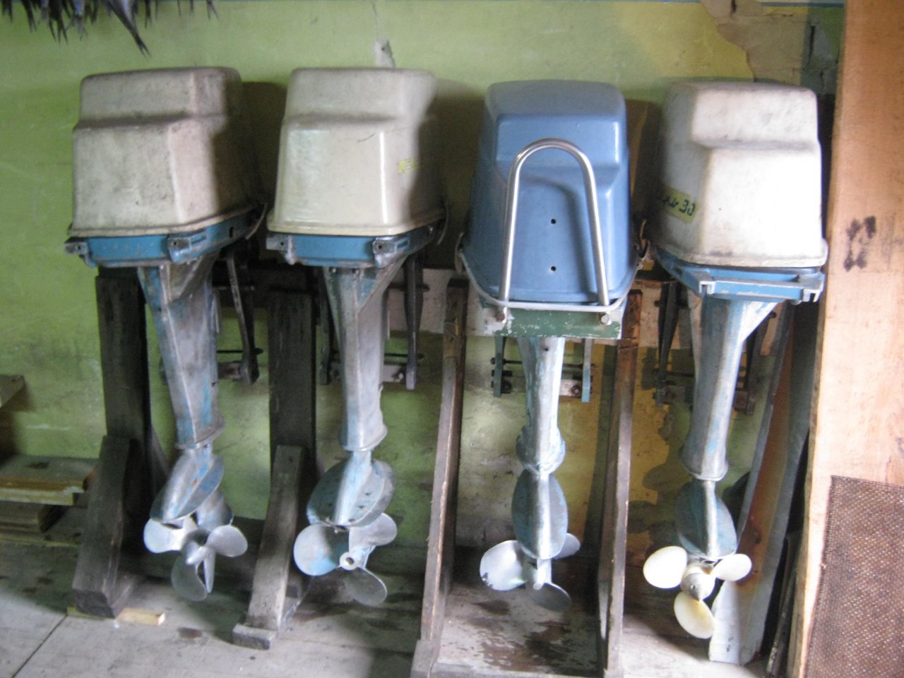

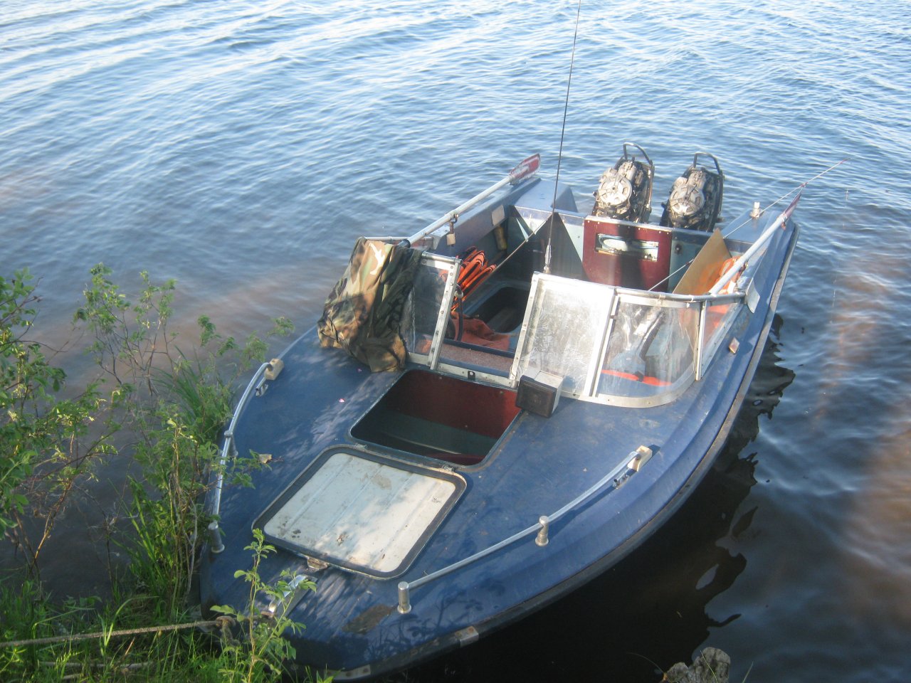

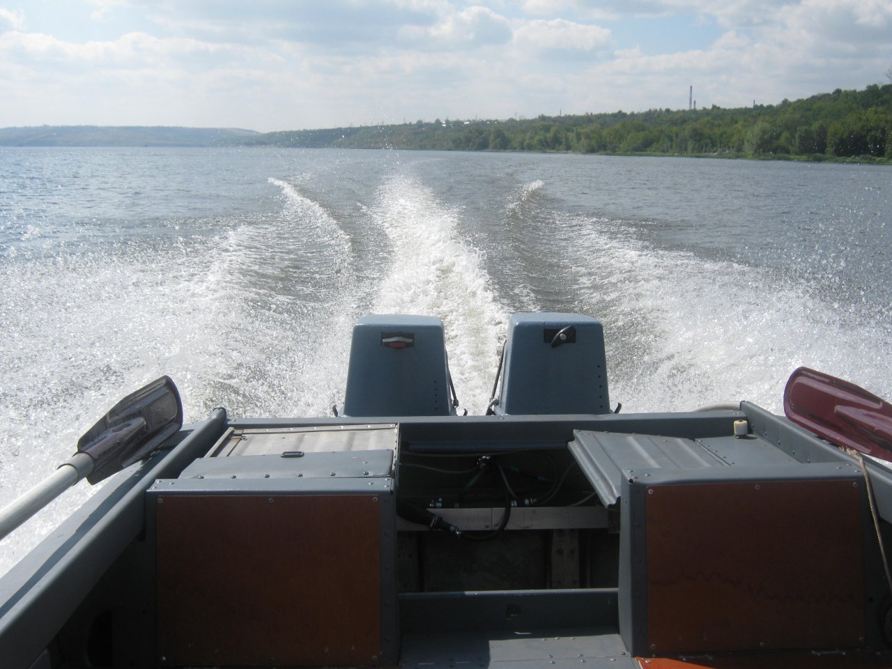

Попалось видео со спаркой. Всё сделано точно, как у меня было, только у меня соединительная тяга нормальная стояла.
3 159
1 311
Как давно это было.

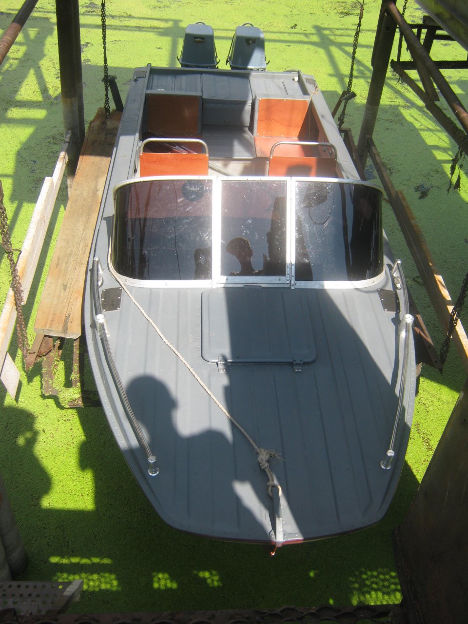

Поставил спарку двух гибридов Чемпион 225 на лодку Флагман дк 390 игла с расширенным кокпитом до 90 см.Результат в одного 93 кг - 38 км.час,двоих 93+88 -36 км.час,четверых 93+80+86+60 кг на 10 й секунде выходит на глиссирование ,но скорость замерить не удалось ,предполагаю за 30 км.час
Спарка это сила!:good: Одно время даже думал из двух Ямах себе поставить Я25 + Я20

Почему так близко моторы установил?
Мы всегда максимально их разносили.
Я устанавливал по книге "Справочник по катерам, лодкам и моторам". По памяти, вроде 400 мм между центрами.
27 600
2 434
Имхо, это очень мало для винтов с одинаковым вращением.
Вот для спарки нептун+привет это допустимо.
3 159
1 311
Саня привет. Ставили по всякому, пришли к такому размеру, что то в районе 400-430 вроде. Я считай лет с 20ти на спарках ходил, ну естественно сначала с отцом, потом сам. Вообщем лет 30 точно.
15 проектов судов стр.200" расстояние между осями подвесных моторов рекомендуется принимать не менее1,4д (для ветерка и москвы-370 мм,для вихря -420 мм)" У меня на спарке гибридов ветерок чемпион 420 меньше мешает глушитель.Шире разводить не рекомендуют т.к если килеватая лодка то в повороте наружный мотор будет прихватывать воздух.
