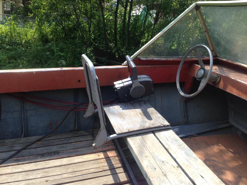

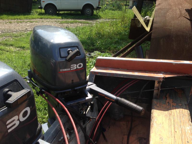

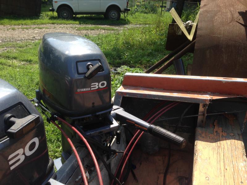

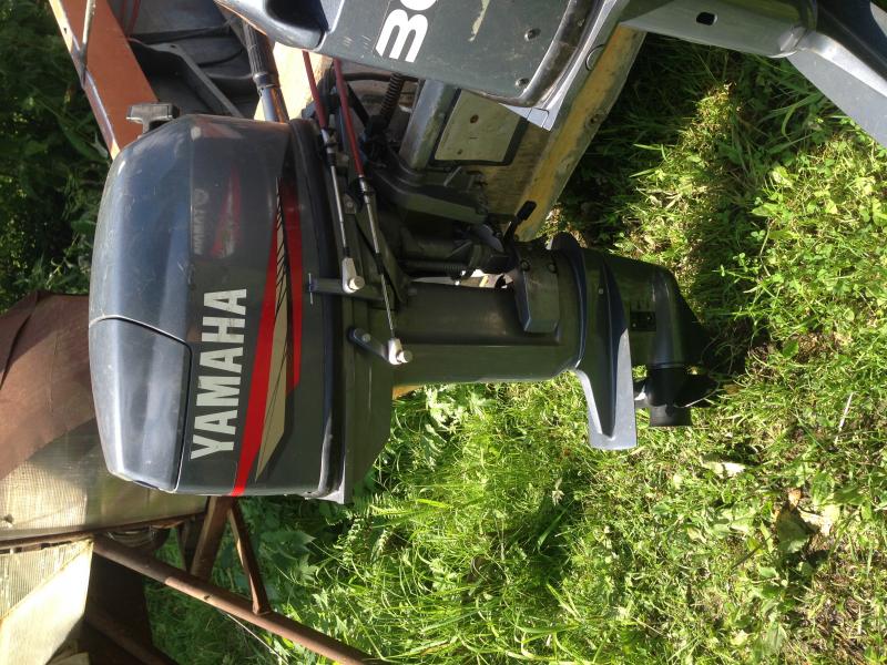

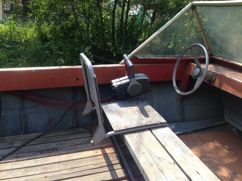

Крыма в свечку ставит,нагрузки не чувствует от слова совсем,винты стандарт 12,расход гораздо меньше чем на одном,вобшем весч,если за висну не продам второй комплект буду делать все по красоте.Гимс остановил говорят если два мотора зарегистрированно не значит что сразу на двух ездить можно сказал что второй докатка вопрос исчерпан.

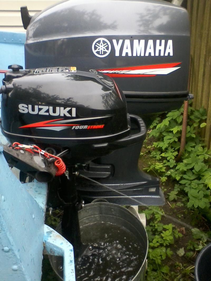

вЯчЕславович сказал(а):
Спарка вихрей-рулит!!!))))) :)

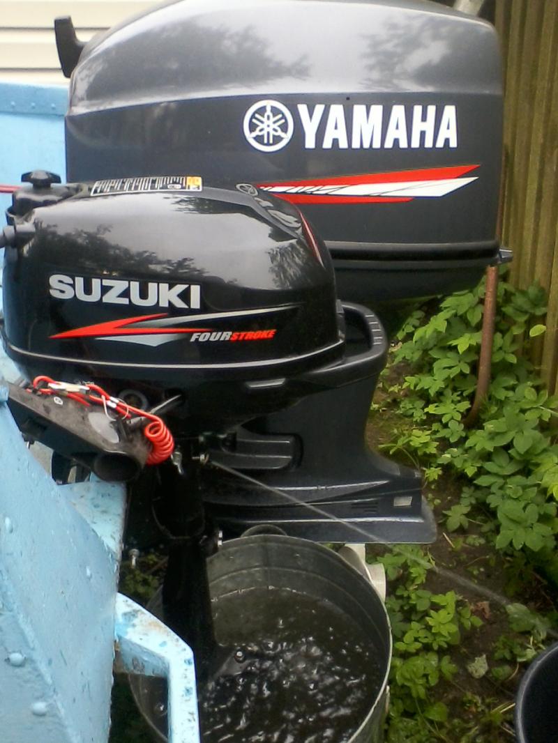

Саня! Спарка может и рулит, но мне сейчас нравится больше ходить на Ямашке 40 , чем на 30 Вихре и на Нептуне :pardon: Расход меньше, шум - меньше , а скорость.... :yes:
Вот так больше нравится :pardon:

Крыма в свечку ставит,нагрузки не чувствует от слова совсем,винты стандарт 12,расход гораздо меньше чем на одном,вобшем весч,если за висну не продам второй комплект буду делать все по красоте..
:good: :lodka:
Винты 10х13"(14") сталь ;)

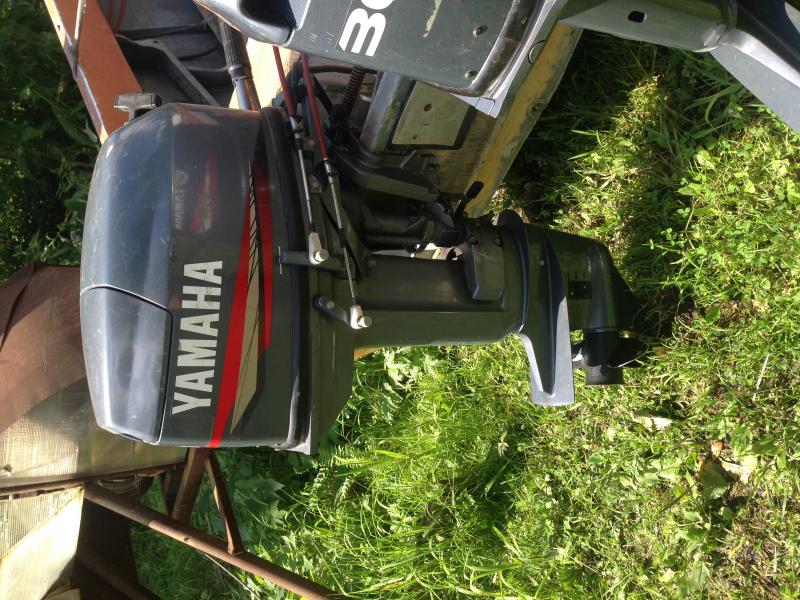

Наверно даже 15,надо еше моторы повыше поднять АКП на 55мм ниже днишя в обшем поле для экспериментов не паханое.

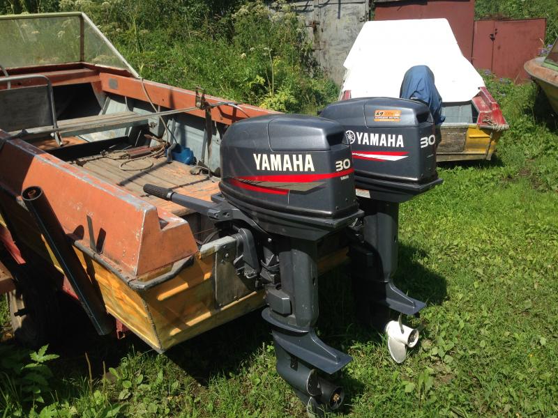

Ребят земноводное оно такое его не задушиш я второй комплект ждал 3 года и дождался,купил неплохого крыма и яху за 100тку(яха с разволившимся редуктором(пиньен открутился))+ редуктор 30 тр,повешал на один корпус и это песня,а почему два так то с детства сначала два 25 вихря потом два 30 фаршированных а какой звук в резонансе этож можно вечно слушать.

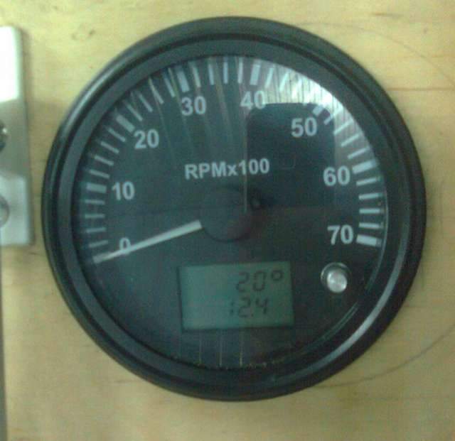

0104walera сказал(а):
Мы спорим о чём :unknown: Я говорю Ямашка на 13 винте работает лучше :yes:
Валера, вот ты сейчас написал, а молодежь поверит... Работает не Ямаха на 13 винте, а система мотор-лодка-винт, причем в зависимости от нагрузки. Я, например, 13-й винт вожу только как запаску, на моей лодке-пушинке он не работает, перекрут в любом случае. Рабочий винт 15, при загрузке хорошей или тяжелом лыжнике 14. А в одного и 17 ставлю :) давай, я тебе тахометр китайческий подарю :drinks:
А если мы мотор твой спрашивать будем, так ему никакой винт не нужен. Проще работать, крути себе вал :)

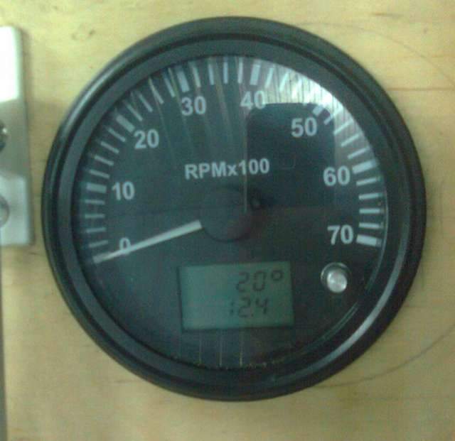

За предложенный подарок Спасибо :yes: Меня свой тахометр устраивает :good:
