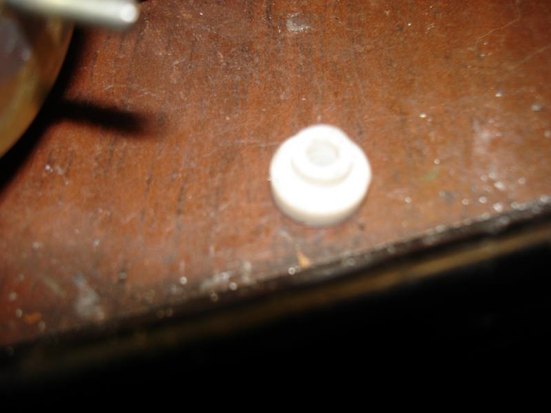

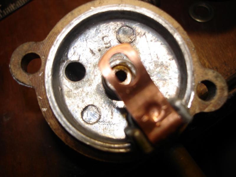

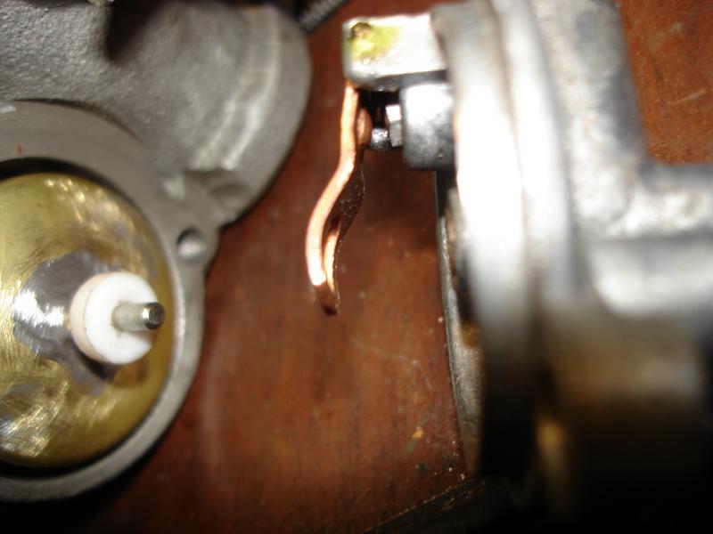

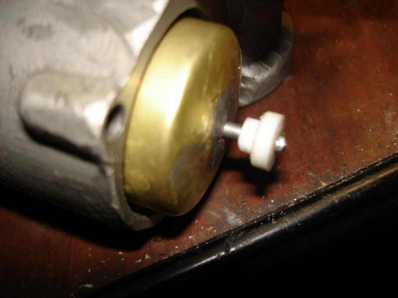

Реф-мех. извини не ответил на твой вопрос про "дырочку в донышке" . Эта дырочка под латунный болтик для крепления оси поплавка, он у меня сам по себе (на фото видно), по оси перемещается. Один хороший человек в КиЯ статеечку написал про доработку карба, а я сразу же, взял и сделал и теперь повторяю снова - уж очень мне понравилось и всем советую. Если интересно статеечку найду. Да и за идею с резиночкой вам большое Сенькью. Трудно встраивать, но других вариантов от подтекания топлива пока нет. Я хотел завтулить оську бронзовыми втулками, но снизу стеночка больно тонковата получаетя - не надёжно. Резинка самое -то.
реф-мех
16.01.2012
4 462
192
84
Мариуполь
Вихрь-30, Вихрь-45
Понял, спасибо. Теперь полное осутствие перекоса поплавка при его движении вверх-вниз, значит можно более четко установить необходимый уровень бензина.

А подскажите ешо несколько вопросиков :jokingly: Какой длины ось на поплавок(когда распаял и снял с поплавка старая оказалась внутри шибко ржавая) и размеры белой втулки на эту ось,"Воздух в канал системы подсоса засасывается из поплавковой камеры через отверстие 2". Сверлите это отверстие если нет то почему? (это вопрос из ссылки на статью).И с какой стороны встраиваете колечко на ось заслонки,если можно поподробнее,Спасибо. Сегодня отполировал внутри карбюратор и сделал окошко в поплавковой камере.процесс пошел :yes:
реф-мех
16.01.2012
4 462
192
84
Мариуполь
Вихрь-30, Вихрь-45
Бензин сам обычно течет вниз. Можешь поставить и сверху и снизу. Тогда не будет подсоса воздуха и ось будет работать как новая.

реф-мех сказал(а):
А можно поточнее где именно? На оси заслонки закрепленной в токарном станке, фасонным резцом на ширину и высоту резинового кольца, или как то еще попроще может быть на коленке надфилем, или бормашиной канавку внутри карба :? Поведайте страждущему?Кольца нашел надо приколхозить на нужное место)

Веня сказал(а):
реф-мех сказал(а):
Колхозить на токарном станке под резиновое колечко с наружным диаметром д.8мм, диаметр сечения резинки д.1мм. , так чтобы резинка выступала на 0,1-0,2мм, чтобы ликвидировать зазор между осью заслонки и отверстием в карб.

Веня сказал(а):
Все понял, все сделал, плюс все изменения отсюда http://motorka.org/book/ul_vihrey/265-modernizacija-karbjuratora-motora-vikhr.html на днях буду испытывать, на очереди регулируемый жиклер.Благодарю за инфо :good:

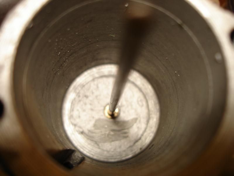

Смотровое окно в КРБ достаточно круглое д.8мм сквозное, плексиглас д.10мм до упора.
Веня
25.08.2012
35
веня
Обь3
Хонда полтос
Так и сделал круглое,засверлил по окружности сверлом 1.5мм убрал перегородки тем-же сверлом далее напильник, шабер, наждачка,вклеил орг стекло 5мм после напильником убрал все лишнее и отполировал нанес штангелем риску на уровне 20мм, окончательно уровень выставлю завтра на моторе.

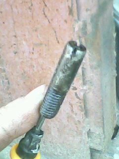

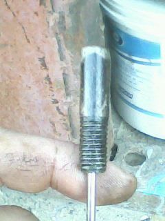

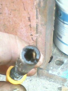

Добрый день, и всех с праздником. Подскажите пожалуйста откуда эта деталь. Разбирал ногу Вихря, она вылетела откуда то, не пойму откуда. :?
LPB
10.05.2010
1 634
94
Прогресс-2
HONDA BF-30
Если 25ка то очень похожа на водяную трубку из глушителя тока длинная какая-то
