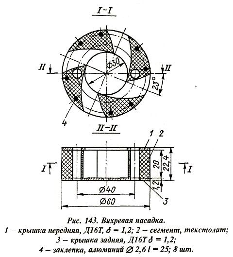

Вихревая насадка на карб - то-же не готова.
[quote
Что она есть(вихревая насадка)_ если можно подробнее, желательно фото или эскиз, или ссылку на оную!
Женек
12.09.2011
507
Казанка 5
Вихрь 30 Р, 30 Э
Думаю- вот такая . По описаниям весч стоящяя :good:
  • 43,2 КБ Просмотры: 2 242
реф-мех

У соседа на причале есть така фигня! Ну абсолютно никаких изменений ни он ни я, когда у него попросил поэксперементировать не заметил! Мож у кого что то и улучшилось, я не заметил! Сфоткаю, буду на причале!
Женек
12.09.2011
507
Казанка 5
Вихрь 30 Р, 30 Э
На сколько я понял, основной плюс- это снижение шума при работе мотора. И должно быть небольшое увеличение мощности .Тише то хоть он стал? :D
победа
04.03.2011
1 539
Мercury-50 ELPTО
Субъективно, ничего из Вами, перечисленного не изменилось! А объективно, проверить тише-мощнее, нет возможности! В "Кия" ЗА 1976 год, мельком написали и забыли! А для чего эта приблуда и что она дала, больше никогда ни слова!
Лично я эту "приблуду" никогда не использовал. Поэтому комментировать не имею права.

В 1977 году в "КиЯ" был анализ этой "приблуды" и вывод, ничего не изменилось с двигателем что с ней что без неё! Но в продолжении было приведён пример новой приблуды другого новатора с экономией топлива в 2литра с часа работы! Скорее всего и она канула в лету из-за своей "нужности"!!!

Правильно думаешь, Женёк, именно такая. А для того что-бы, что нибудь изменилось - нужен комплекс решений, а не одна завихряющая насадка на карб. Эта насадка улучшает смесеобразование и частично препятствует обратному выбросу - соответственно мотор работает чуть лучше, а вместе с полировкой карба и его доработкой даёт свой маленький вклад в увеличении мощности и экономичности вихря.

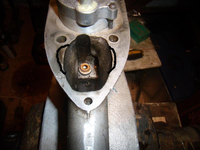

Саня_035
24.02.2013
МКМ, Казанка с булями
Вихри 25
советую автору убрать эти приливы на редукторе, несовпадения дейвуда и редуктора четко видны и есть абсолютно на всех вихрях. А так же убрать все несовпадения и по новой прокладке расточить место - глушитель,поддон и дейвуд. Вырастет немного мощность мотора, мотор будет более приемистым и экономичным.

В свое время перепробовал всякие насадки на карб вихря.Тогда любую на заводе в течении перекура могли сделать.ТОЛКУ ОТ НИХ КАК ОТ КОЗЛА МОЛОКА.В лучшем случае они ни чего не изменят.
912
cocain126 сказал(а):
... Эта насадка улучшает смесеобразование..
Игорь, валяется у мну такая насадка(дед делал из люмишки/дюральки для 25ки)... пользы от неё в плане мощности/экономности - пшик :yes: , т.к. как ты не "закручивай" поток до заслонки, заслонка его(поток) - ВЫПРЯМИТ! :bebebe
912
:yes: :good:

ФИГНЯ это всё на ПОСТНОМ МАСЛЕ! Что бы так поднять мощность надо конструировать новый мотор,а не трубы колхозить.Турбина не даёт такого прироста мощности.Игры с полировкой и настройками в лучшем случаи дают 5-7 процентов прироста. Мощность и экономия (топлива) вещи не совместимые.Тем более на лодочном моторе.ДОКЕР.
912
Согласен с Володей(докер)... до 31л.с. эт уж слииишком, вот до 27л.с. "удачные" Вихри - М выходили с конвеера - эт я слышал :yes: ...
9 555
4 758
Дим,спасибо за понимание.Просто столько говорино и писано за все эти приблуды и всё равно,покупают,ставят и.....удивляются;ЧЁЕТО ОНО НЕ РАБОТАЕТ? Рапылители,ионизаторы,завихрители,омагнитеватели и ещё чёрти што.Всё это разводилово.Моё поколение должно помнить начало 90-х ,когда из за дефицита топлива был бум на все эти примочки.Реально поднять мощность двигателя (в домашних условиях)можно увеличив степень сжатия и изменив пропускную способность топливной системы и характеристики систем зажигания.То есть форсировать двигатель,что не минуемо уменьшит его (ДВИГАТЕЛЯ) ресурс ,у двухтактника он и так не велик.Как поётся в одной песне;Думайте сами,решайте сами,иметь или не иметь;ДОКЕР.К стати,автомобильные двигатели при установки на лодки дефорсируют,для увиличения того самого МОТОРЕСУРСА.
