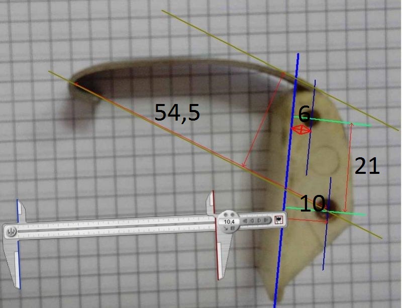

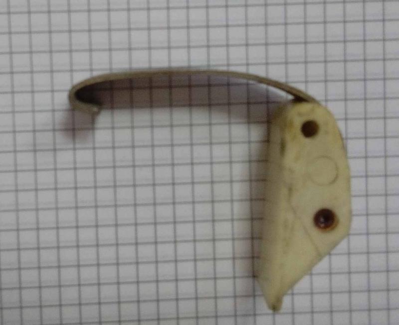

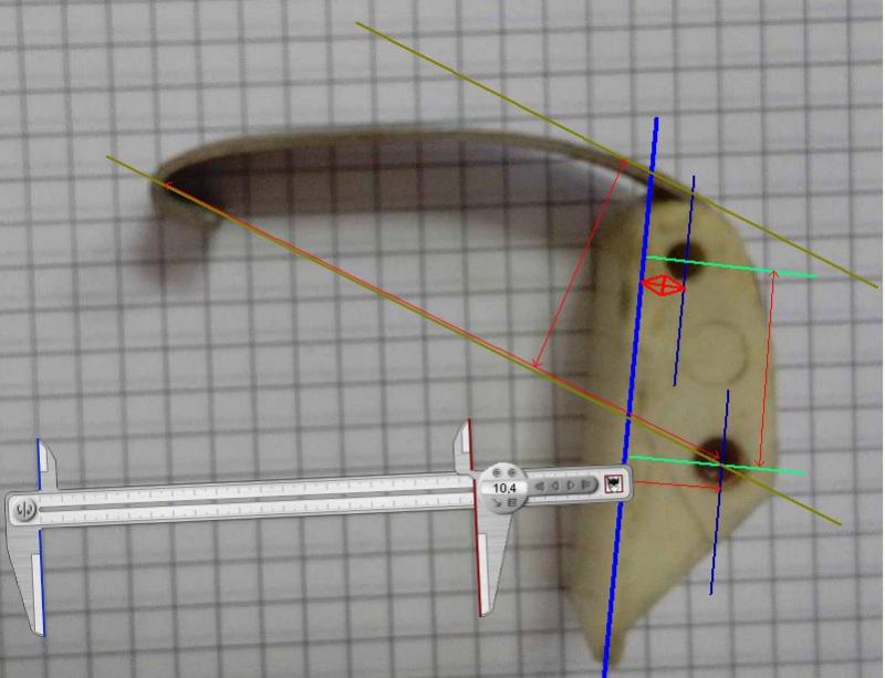

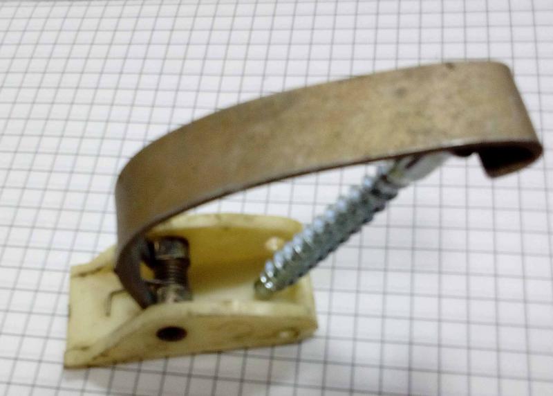

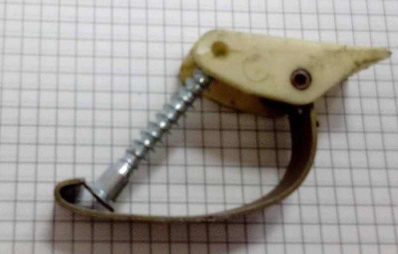

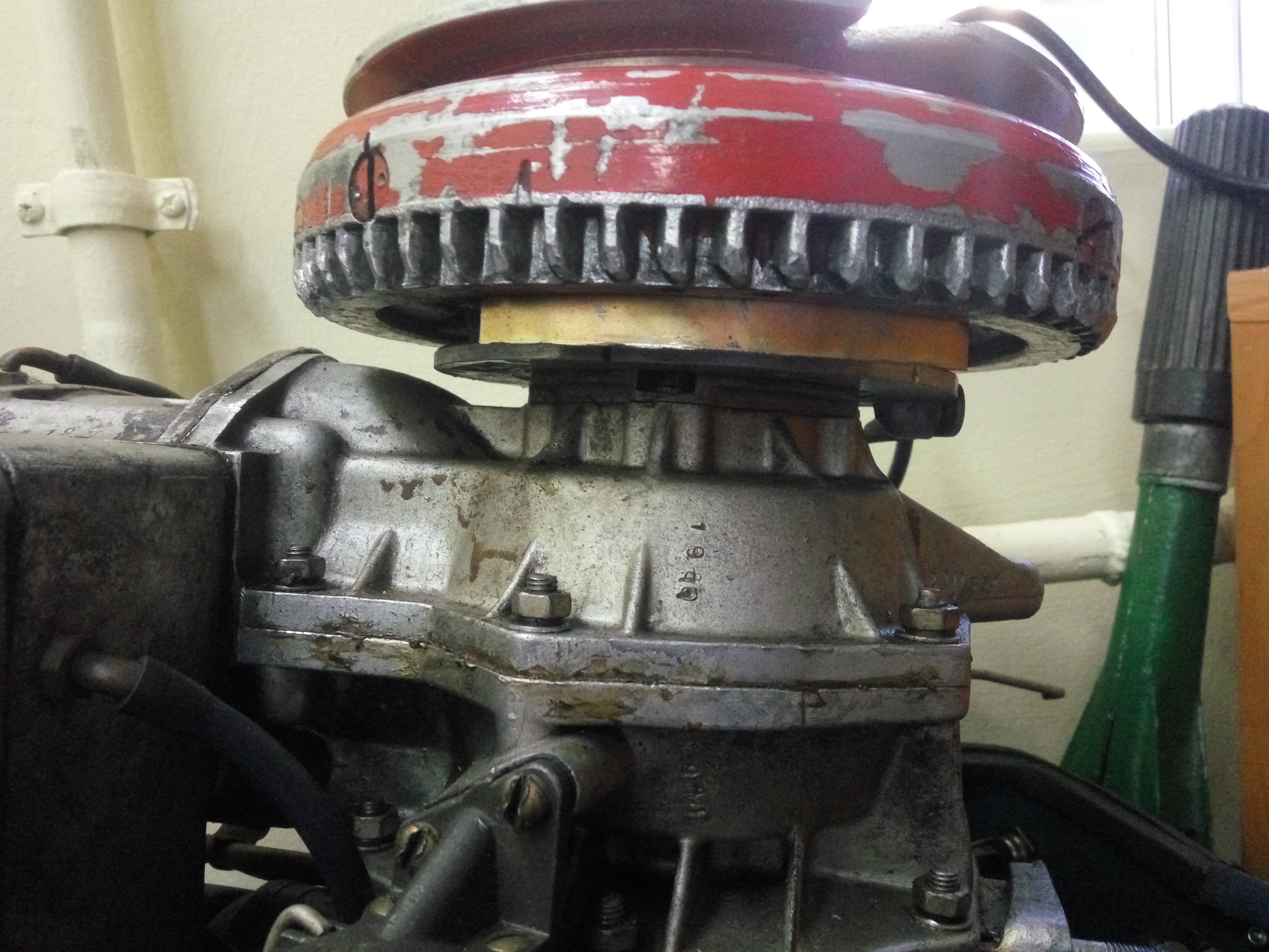

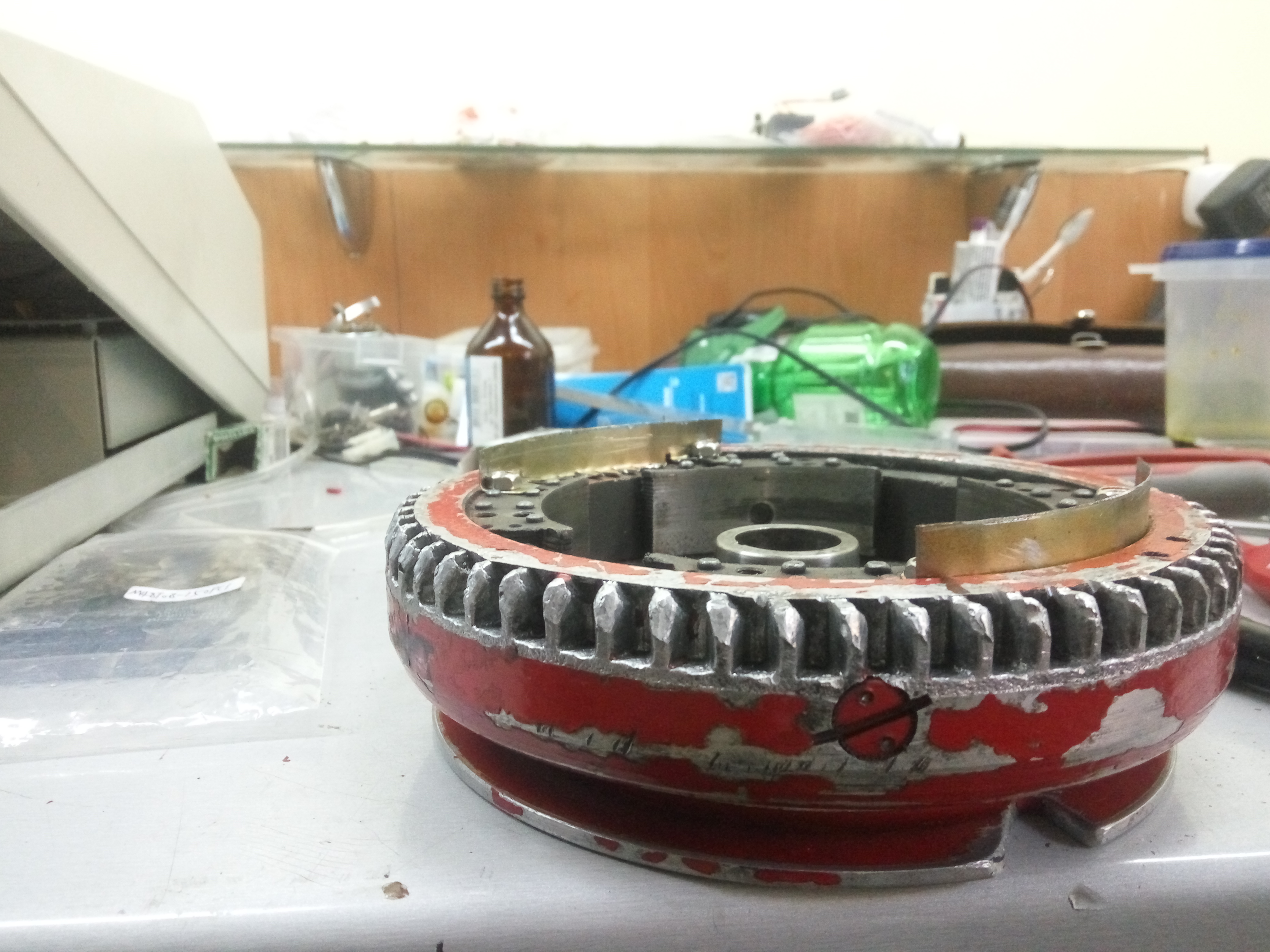

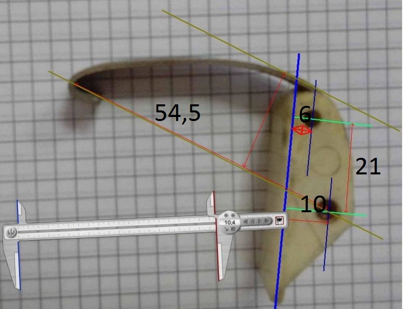

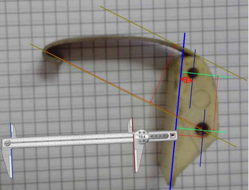

Фото родной защелки на привет:
bosya
02.07.2014
1 750
308
Украина
спасибо! прояснило ситуацию..
а еще можно уточнить размеры указанные красными стрелками или хотя бы размер клетки?

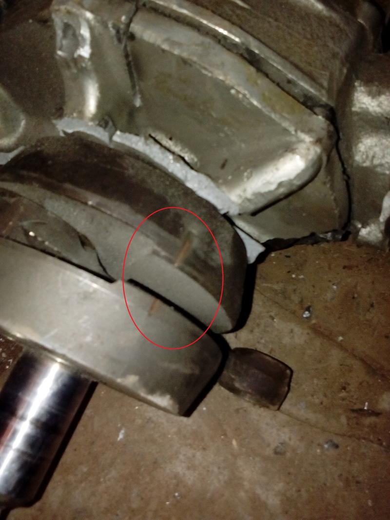

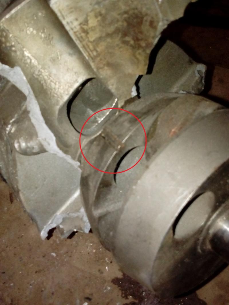

Добрый день.
Не совсем в тему ремонта. В выходные заехал к знакомому на металлоприемку, он мне подкинул две головы от приветов, правда уже частично раздербаненные, причем одна попилена болгаркой и когда пилили задели коленвал. Подскажите пожалуйста, с такими повреждениями (фото) есть смысл связваться с коленвалом или вернуть в металлолом?
6 474
793
Через 180° примерно так же пропилить, чтобы балансировку сохранить, и ничего с ним не будет.
czech
06.06.2016
480
Антон
Диана-350
Ну тогда буду разбирать.

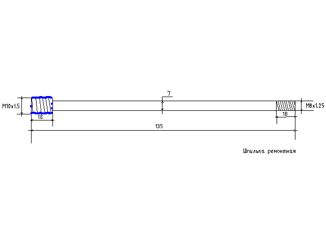

Маловато там "мяса" для увеличения диаметра. Да ещё и водяной канал очень близко, как минимум под шпильку вода пойдет как пить дать. Просверлил прямо через картер насквозь шпильку диам2.5мм, нарезал М3, и вкрутил болтик. Надеюсь, выдержит.
Можно эпоксидную смолу с алюм.пудрой применить.В магазинах есть эти составы для ремонта отверстий под шпильки.
6 474
793
Встаёт там шпилька, под старые головки уменьшить длину.

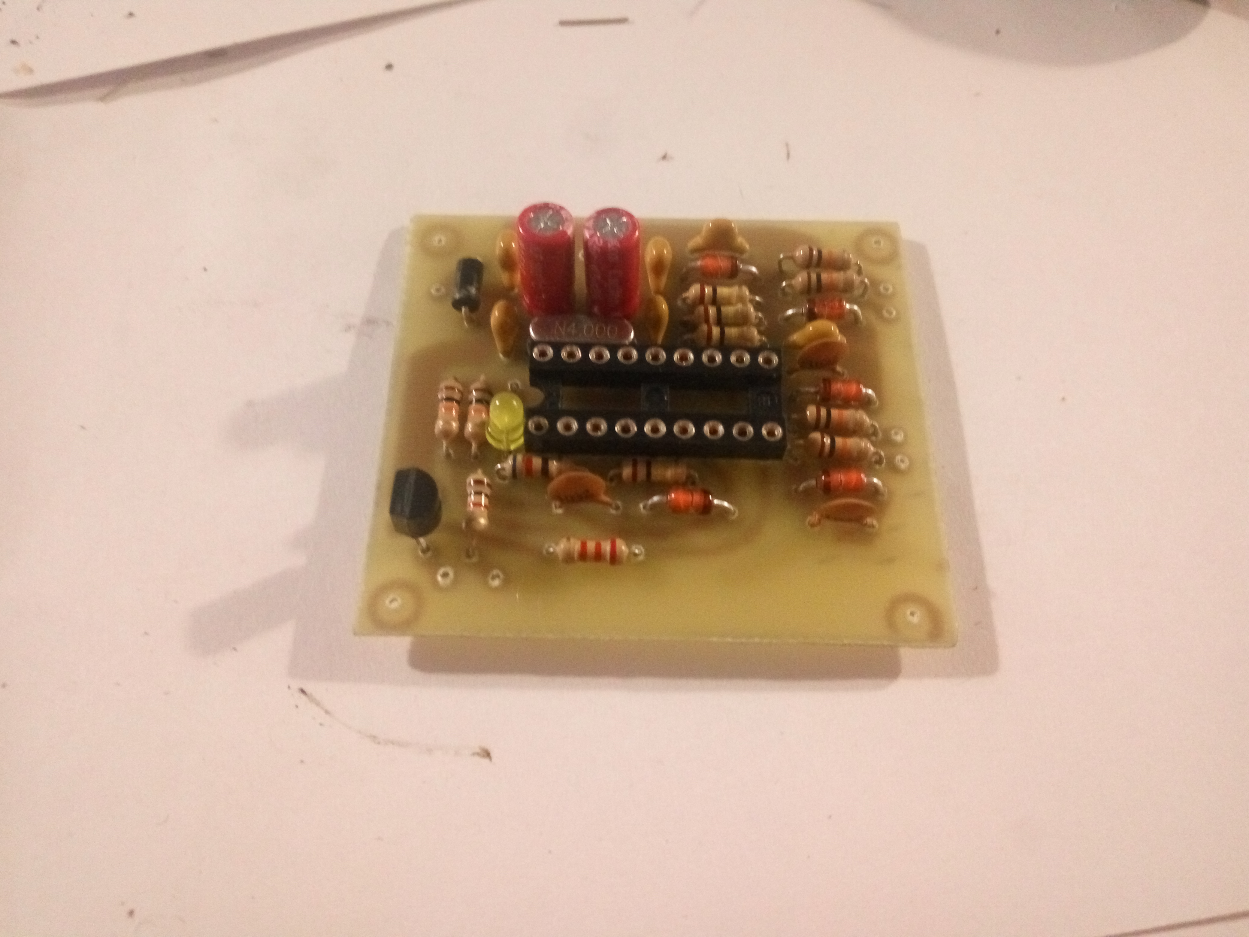

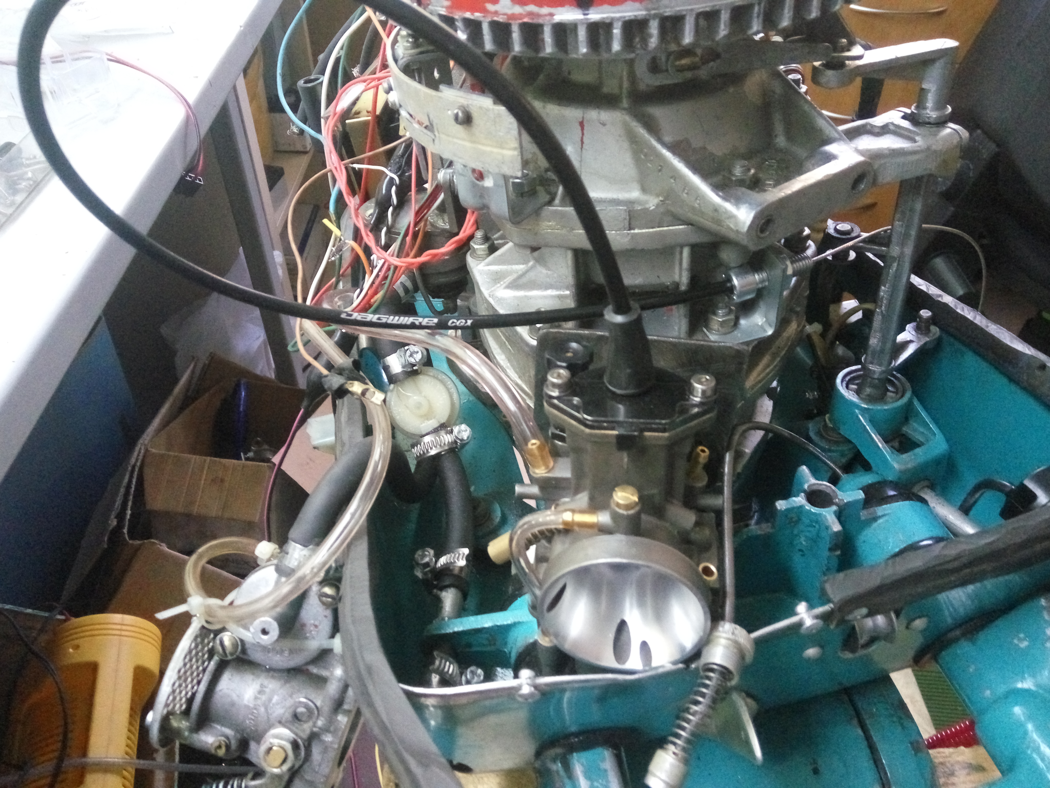

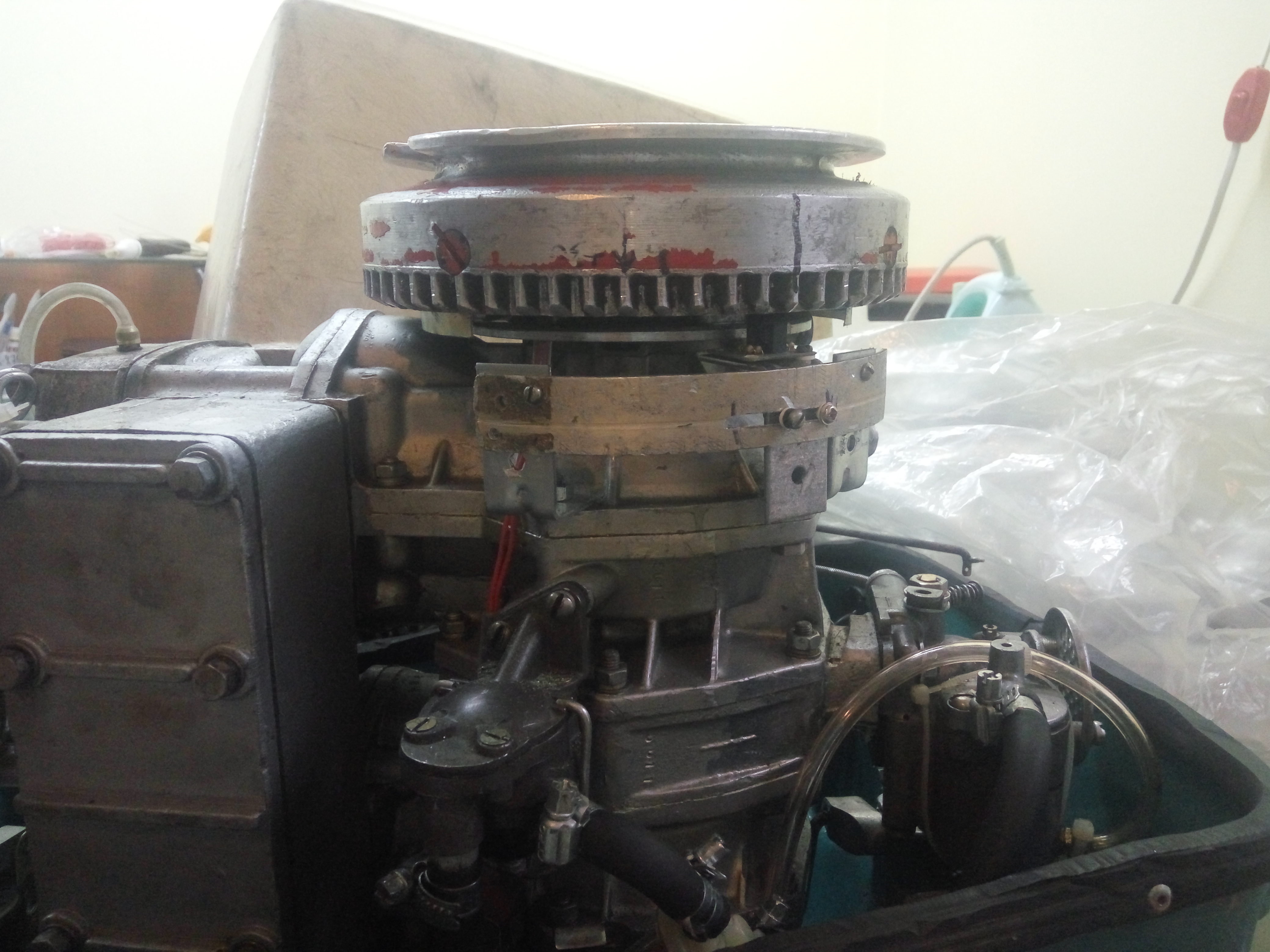

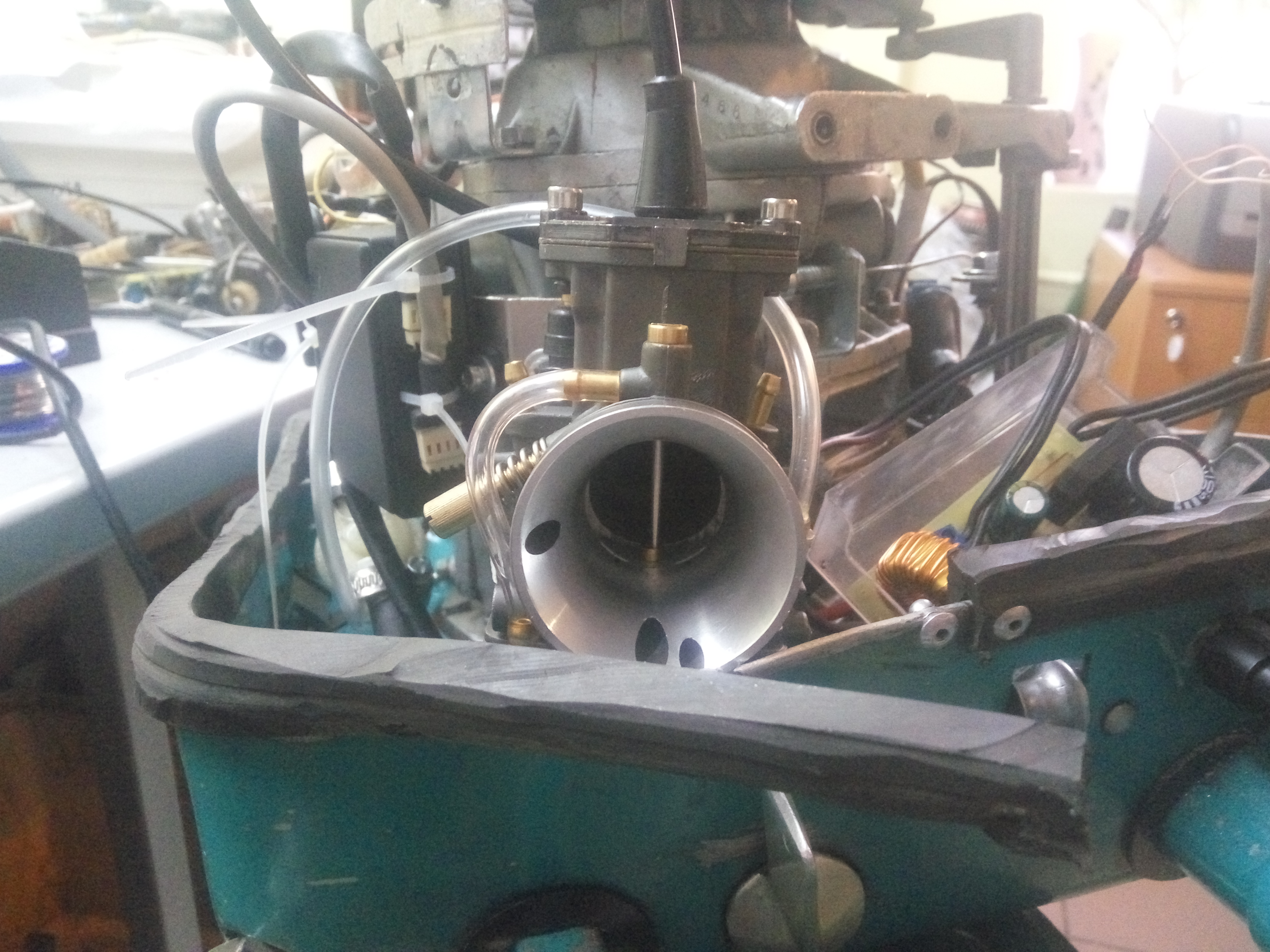

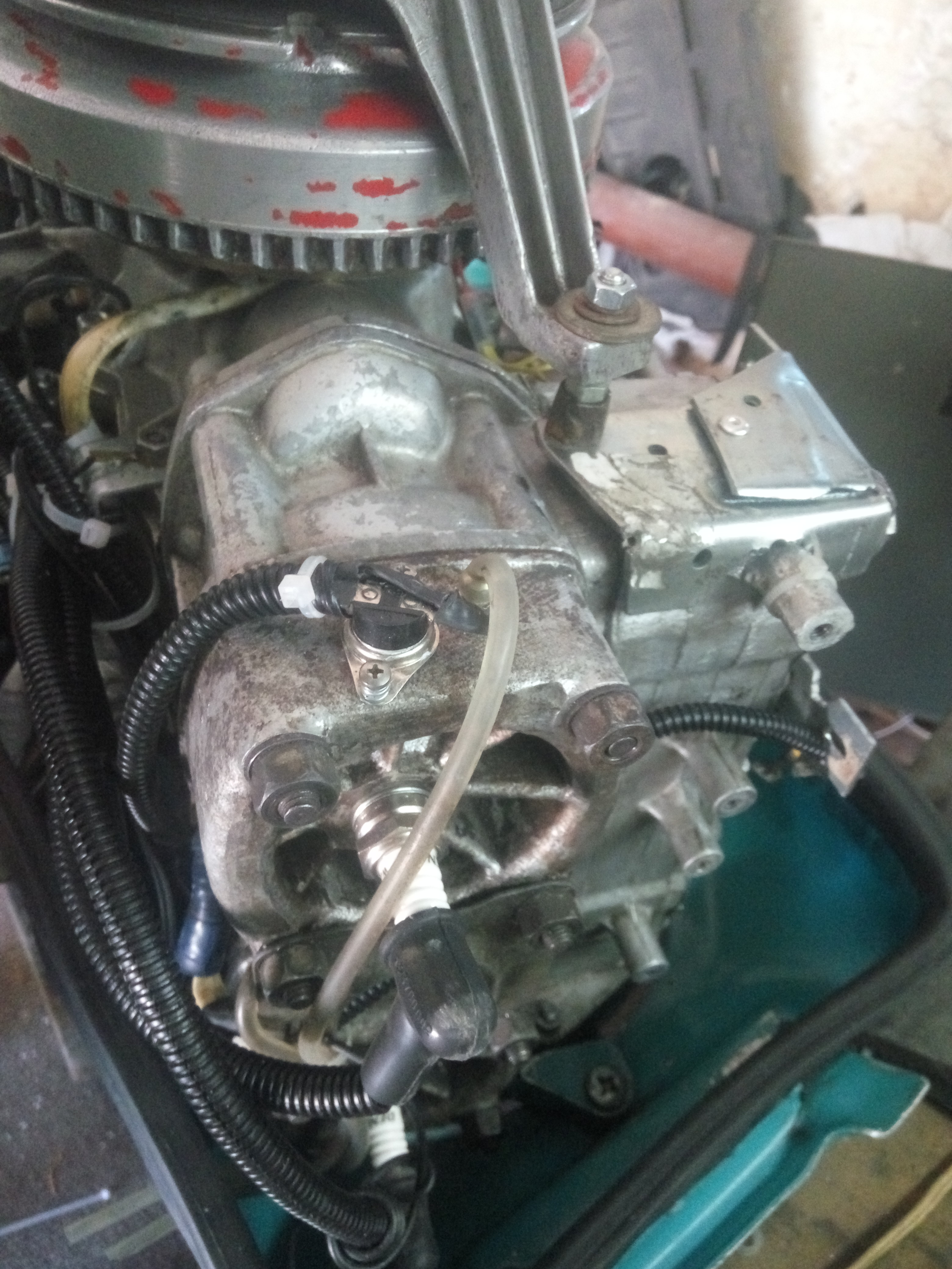

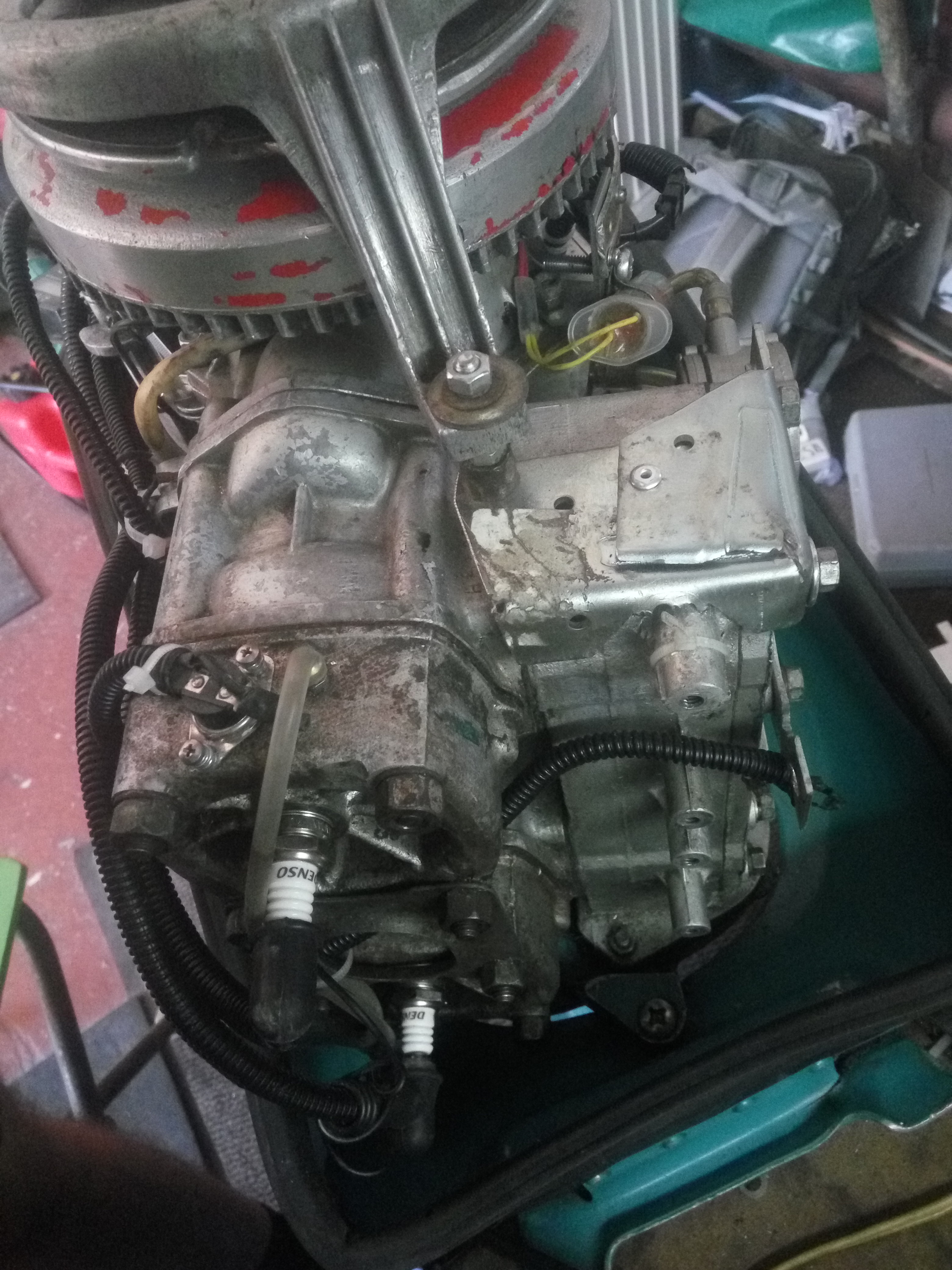

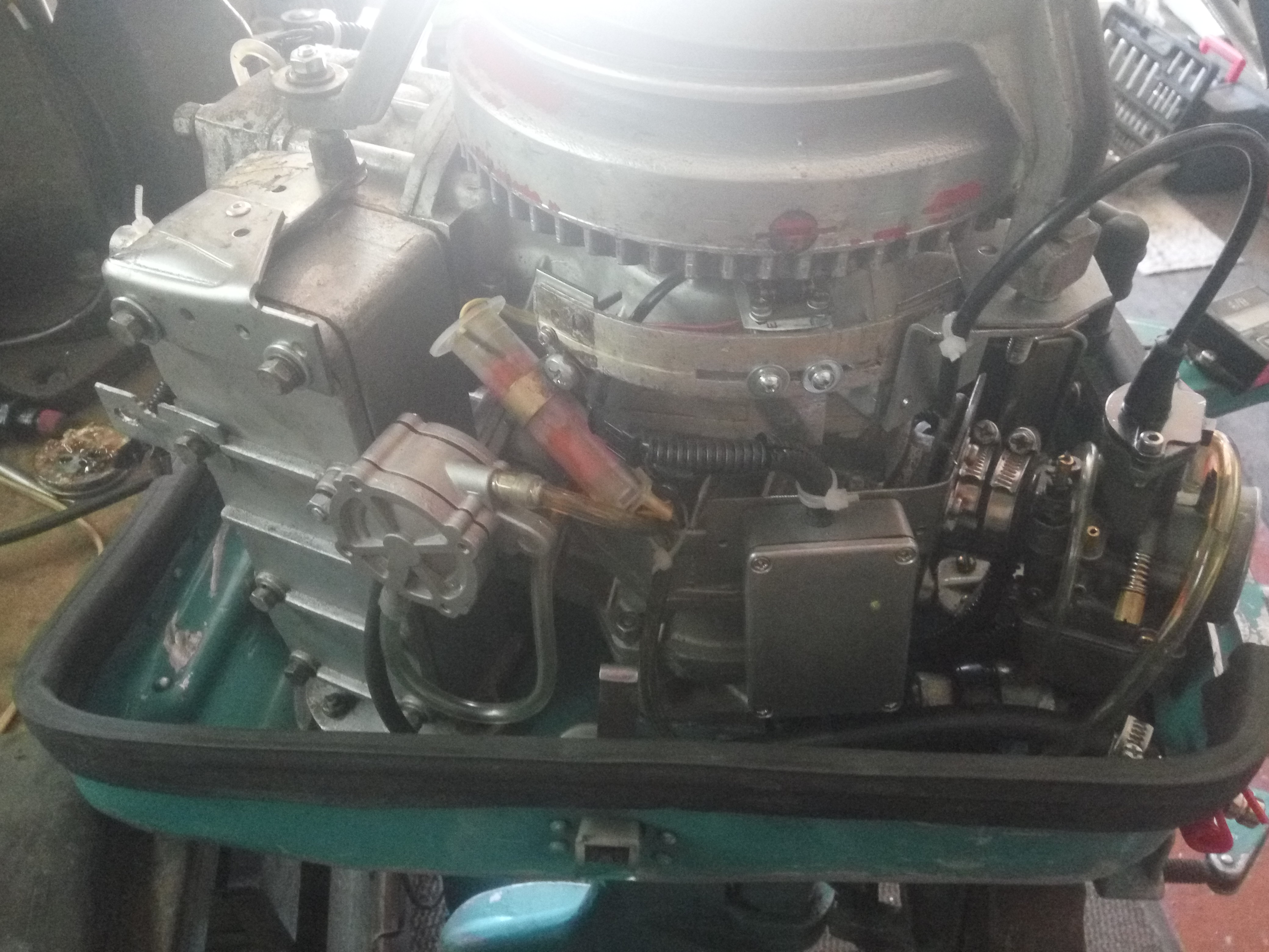

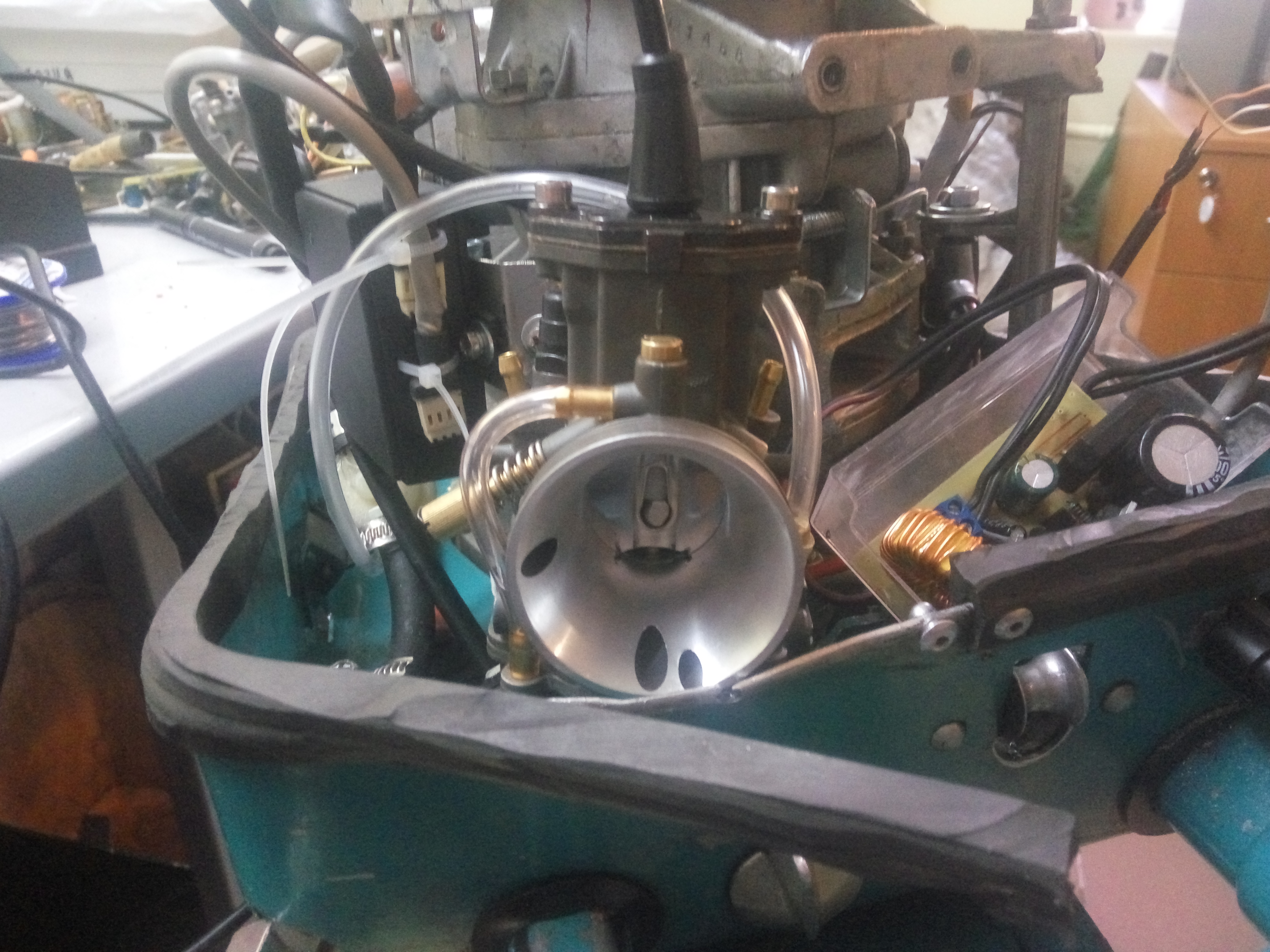

Всем Привет 22!! :)
всем большое спасибо за этот форум, в котором нашел множество ответов, не задавая вопросы.

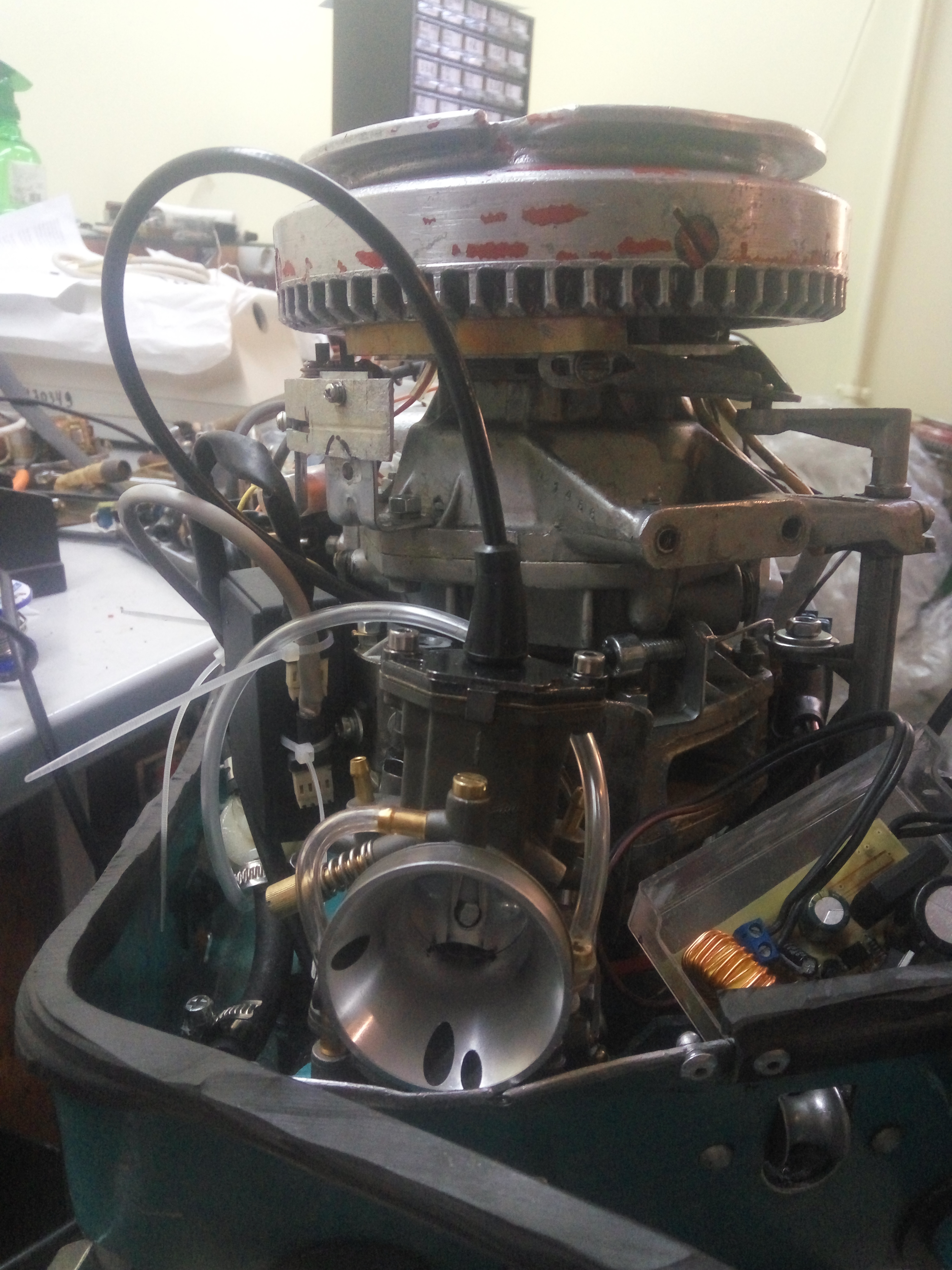

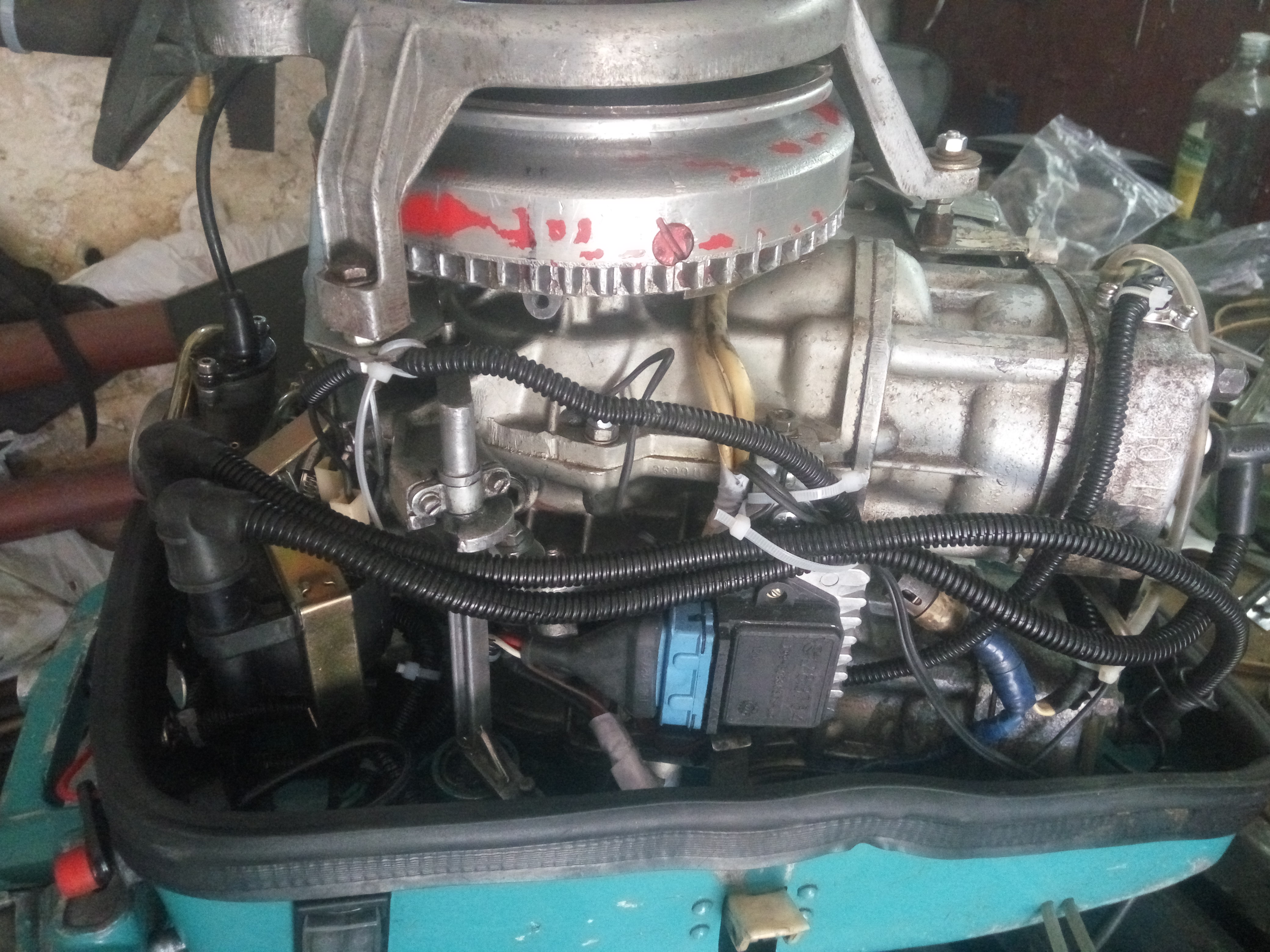

Хочу поделиться опытом эксплуатации "Привета", возможно кому то пригодится.
простите если не в ту тему..

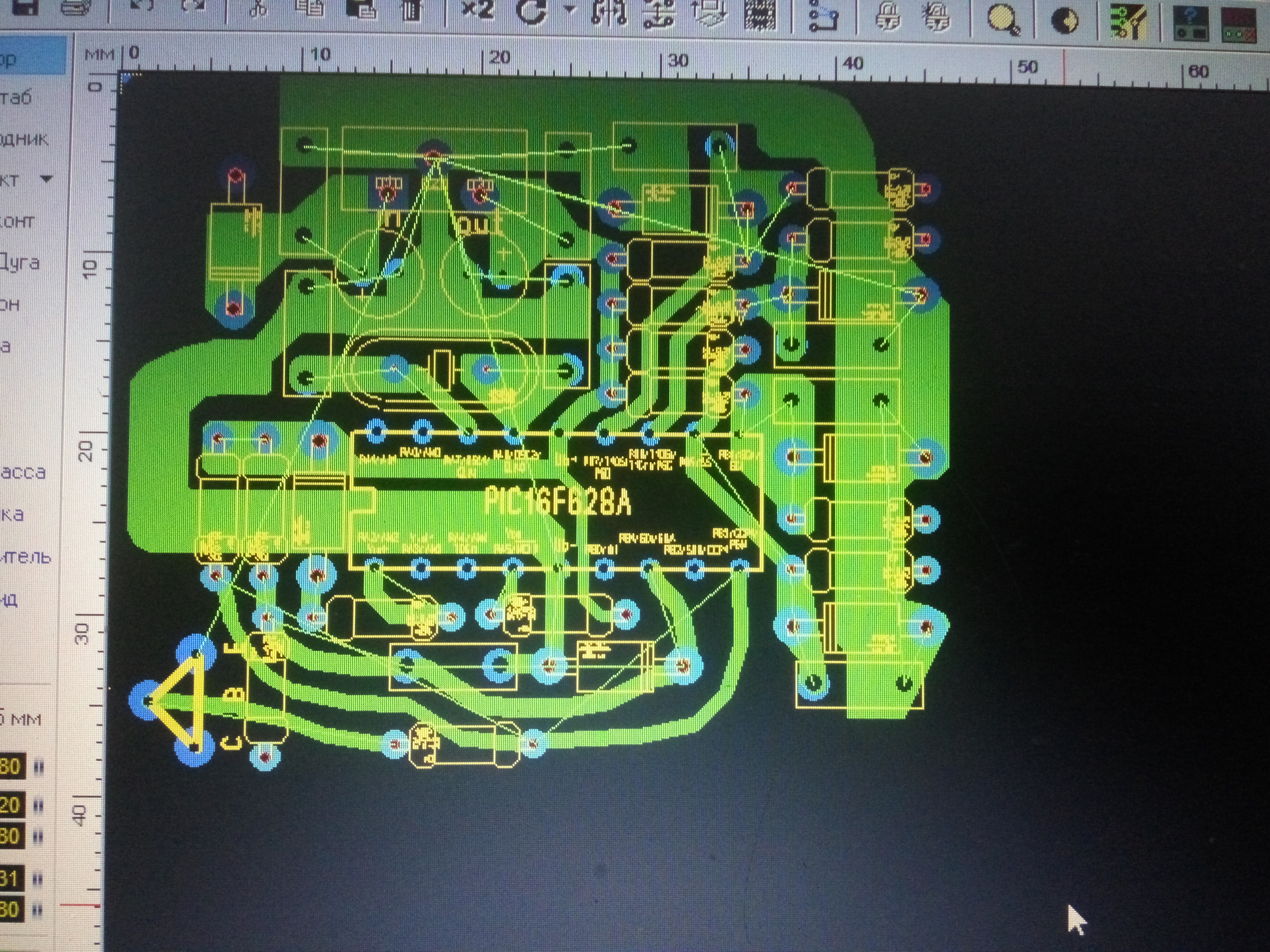

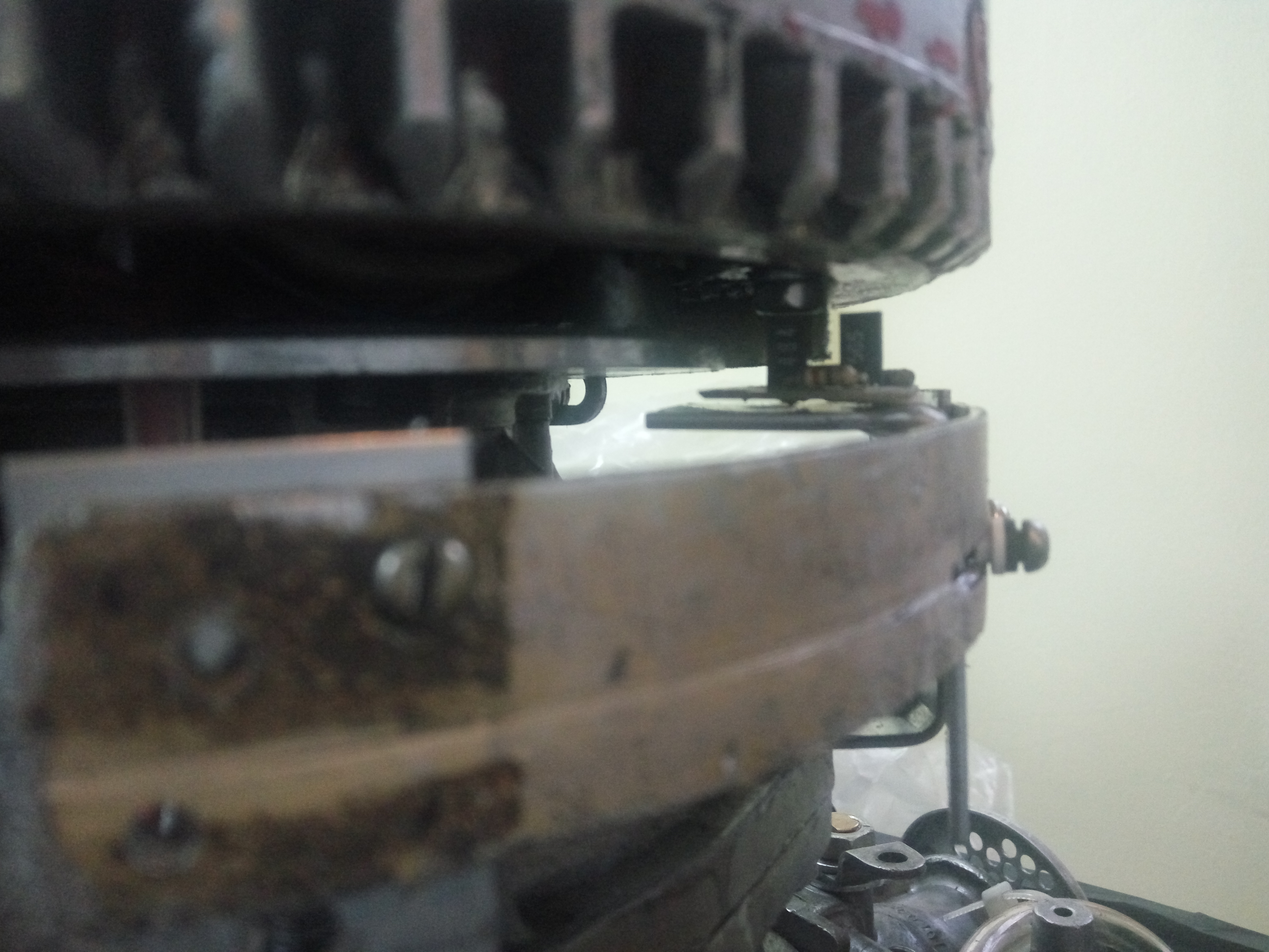

Началось все с "чихания" видео раньше публиковал.

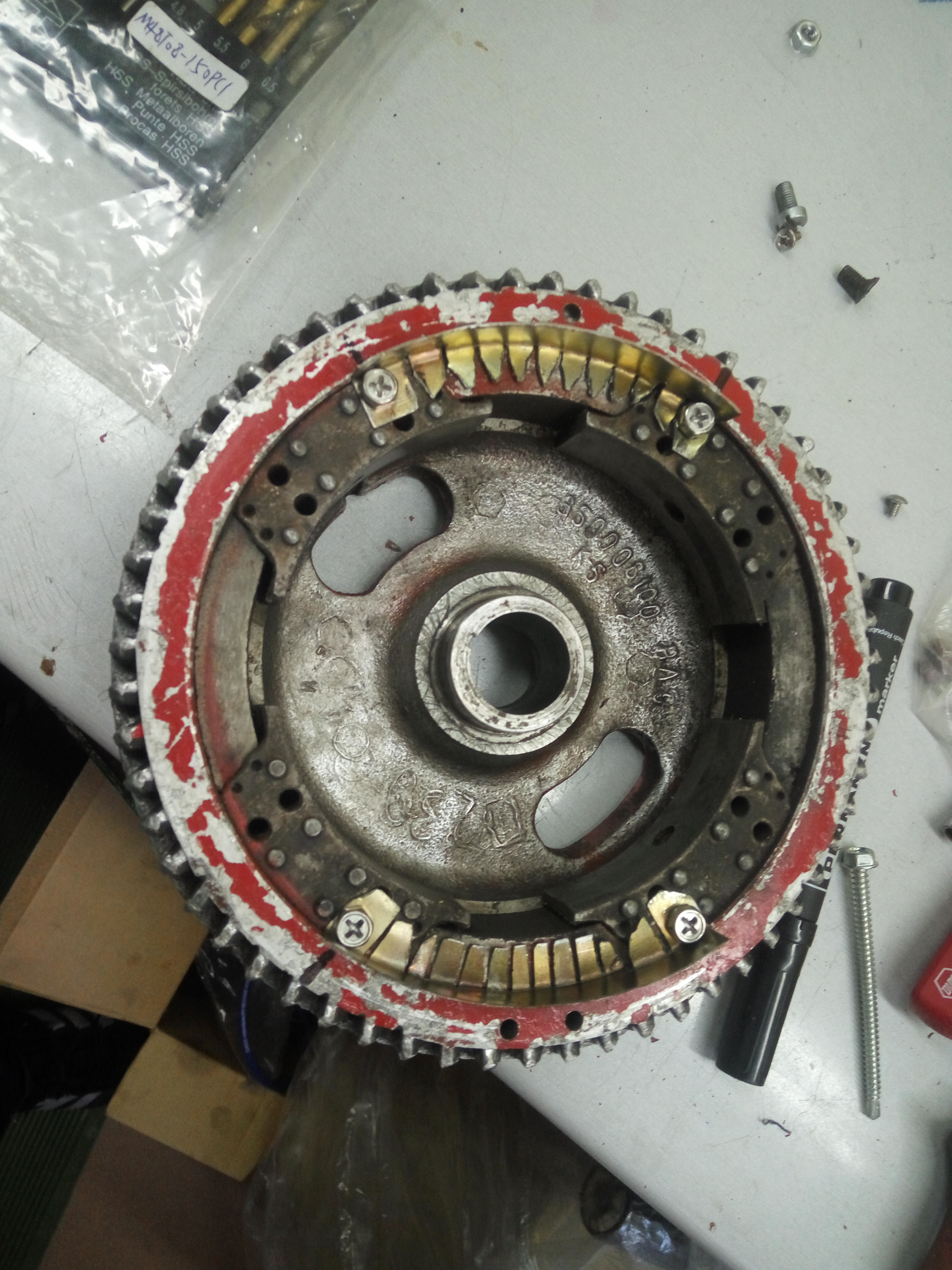

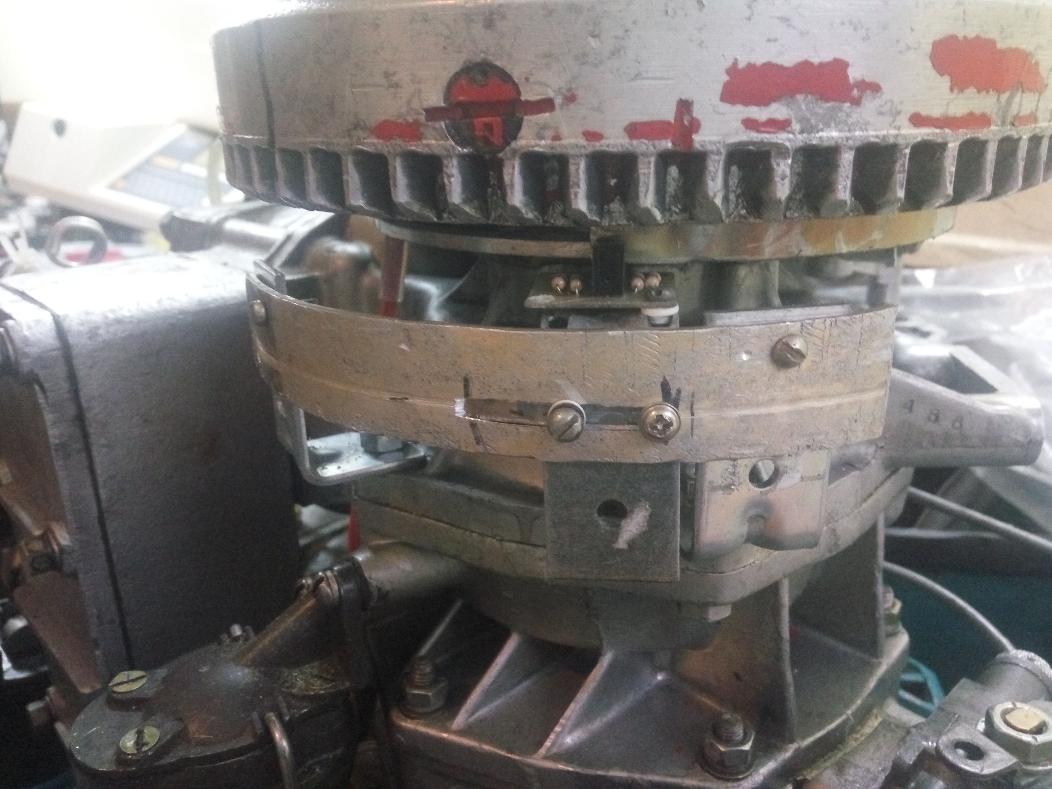

виной тому, как показало вскрытие, было зажигание, а точнее - одна из катушек.

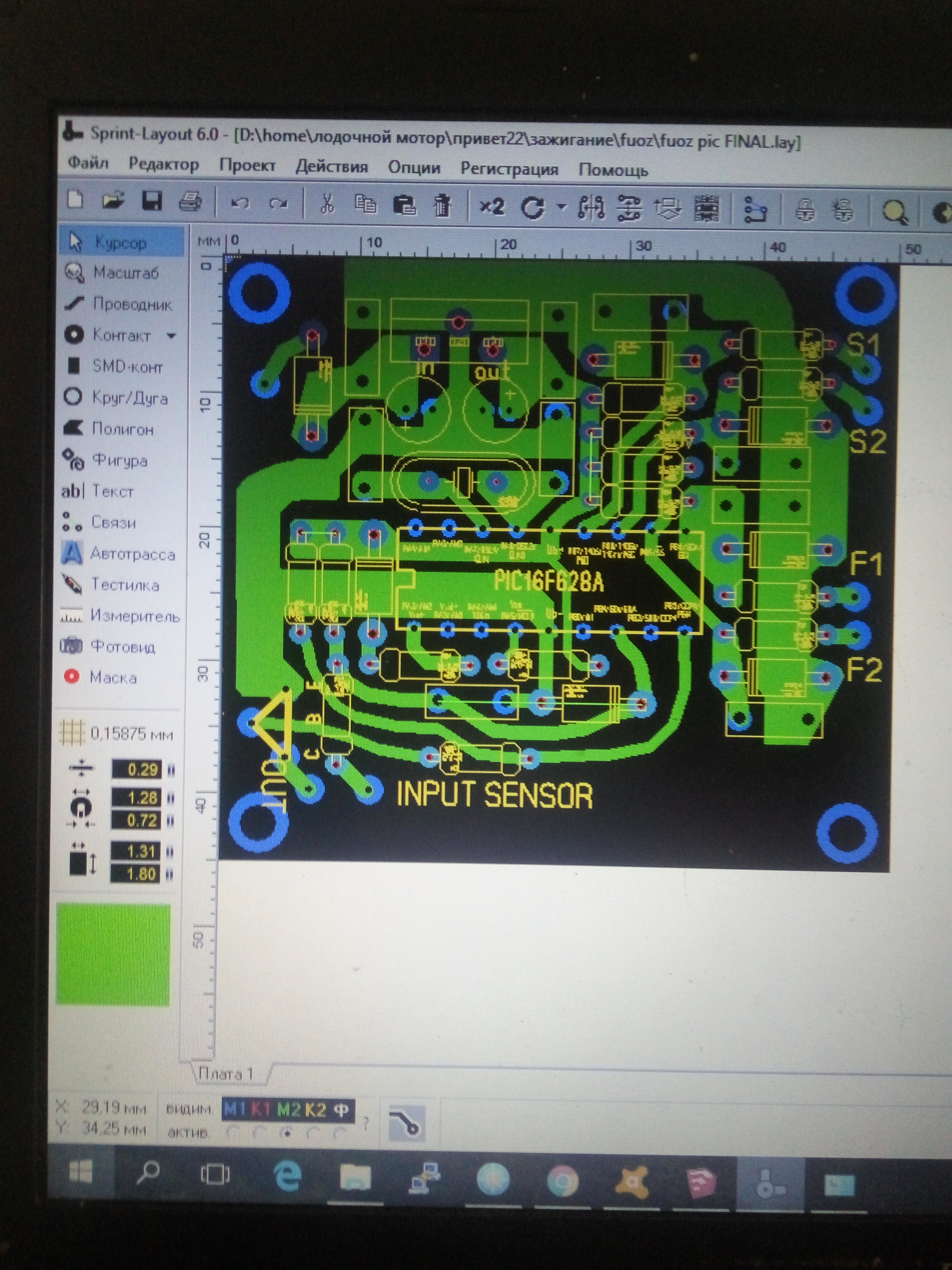

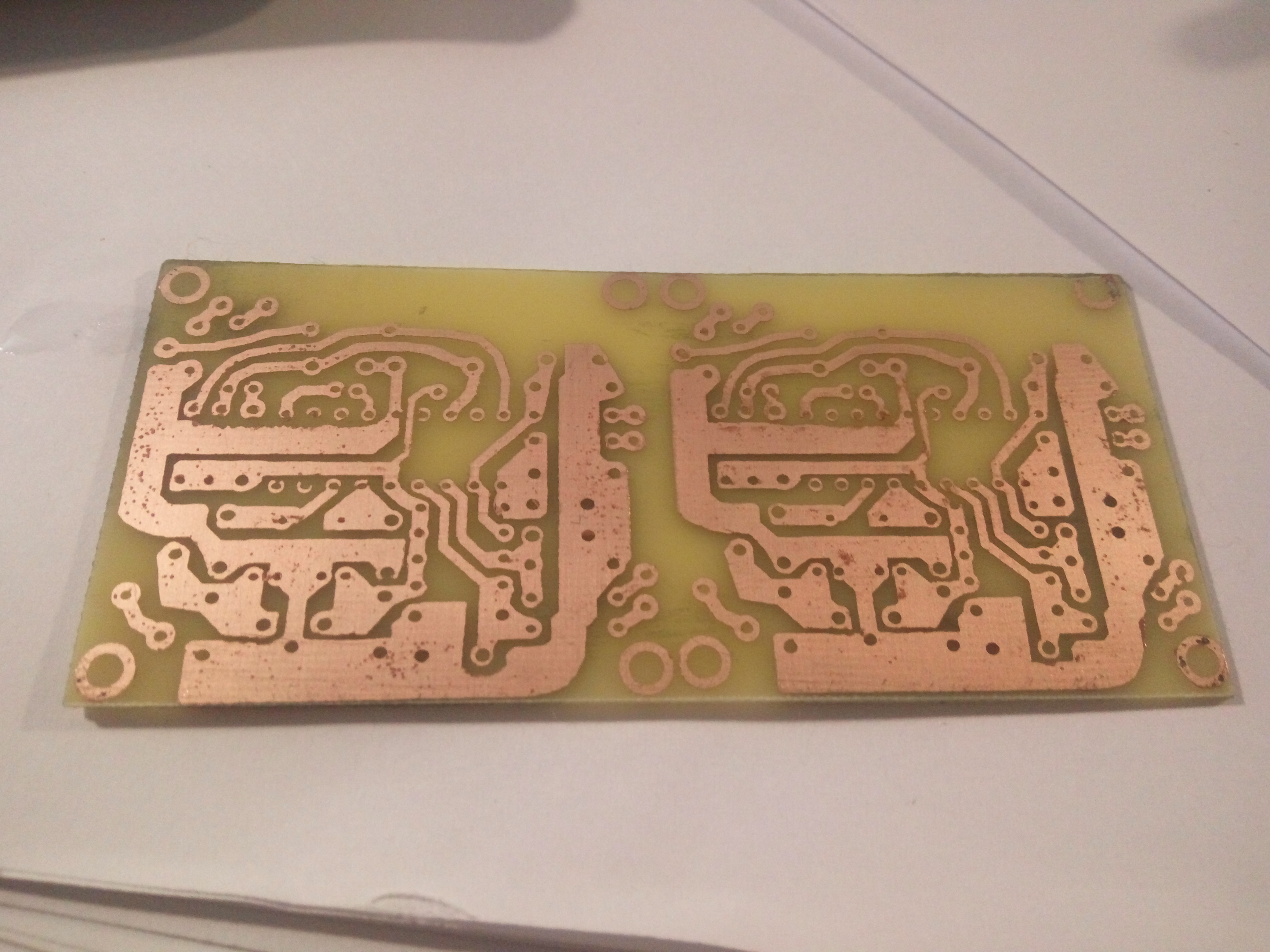

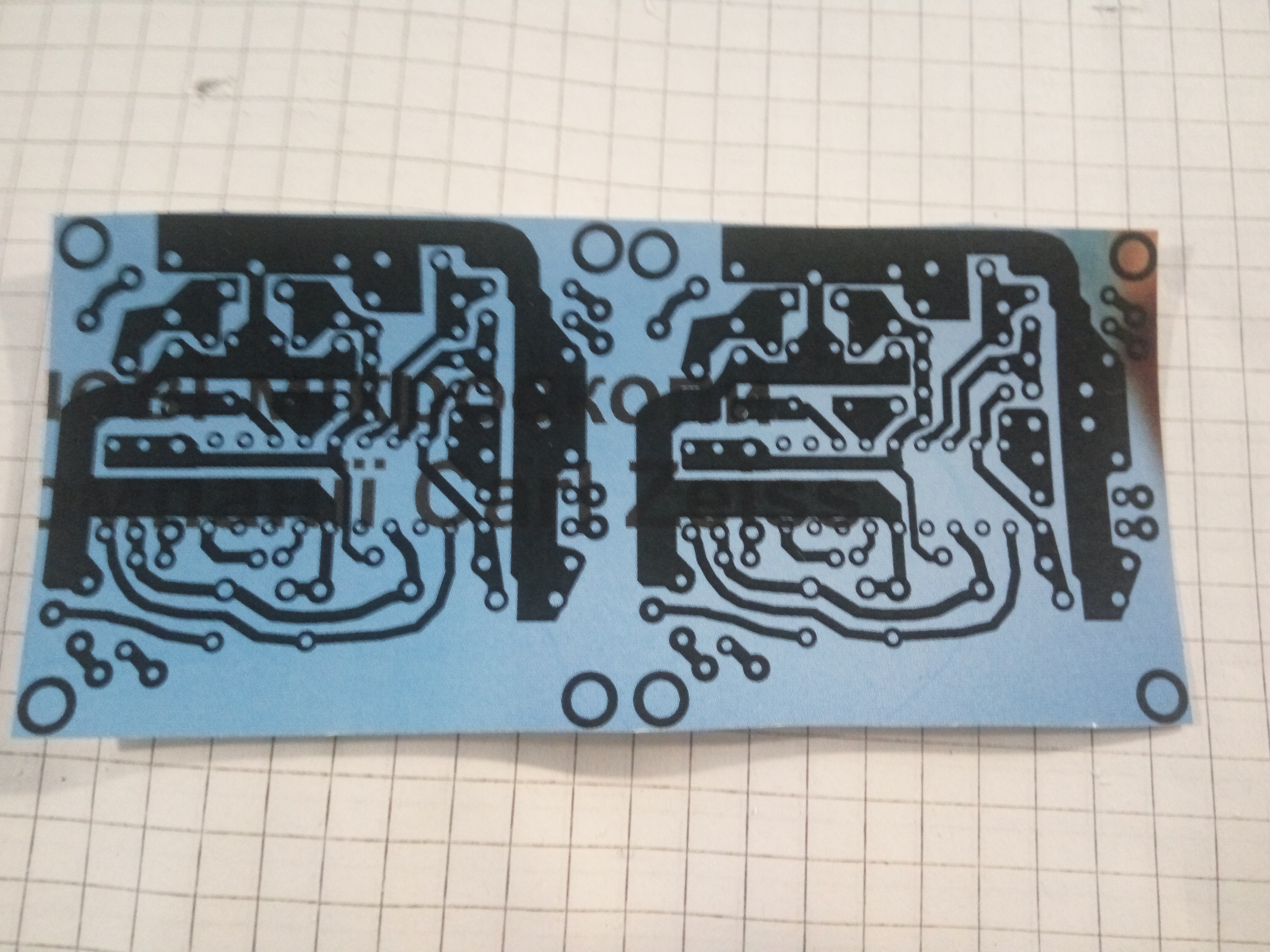

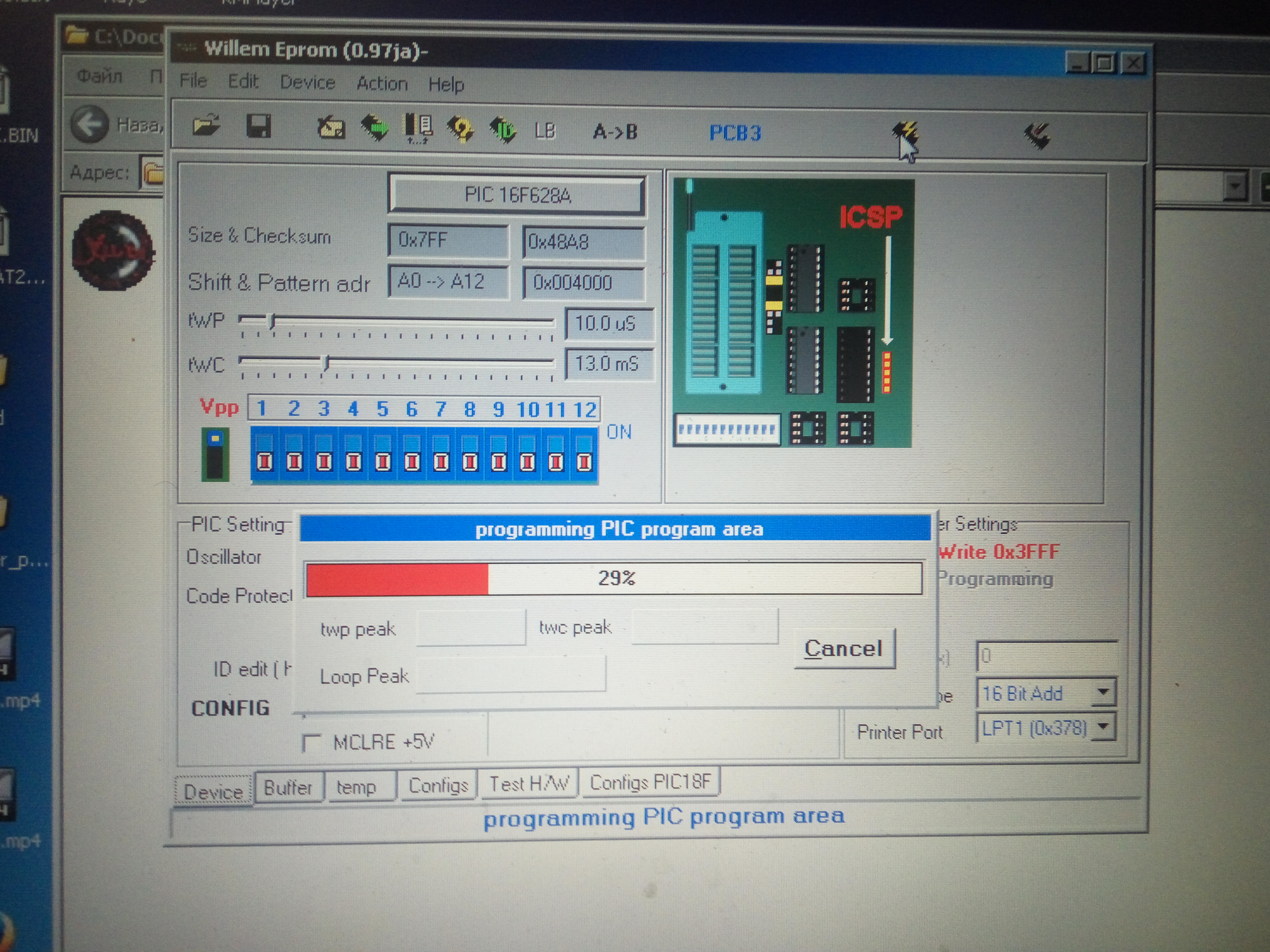

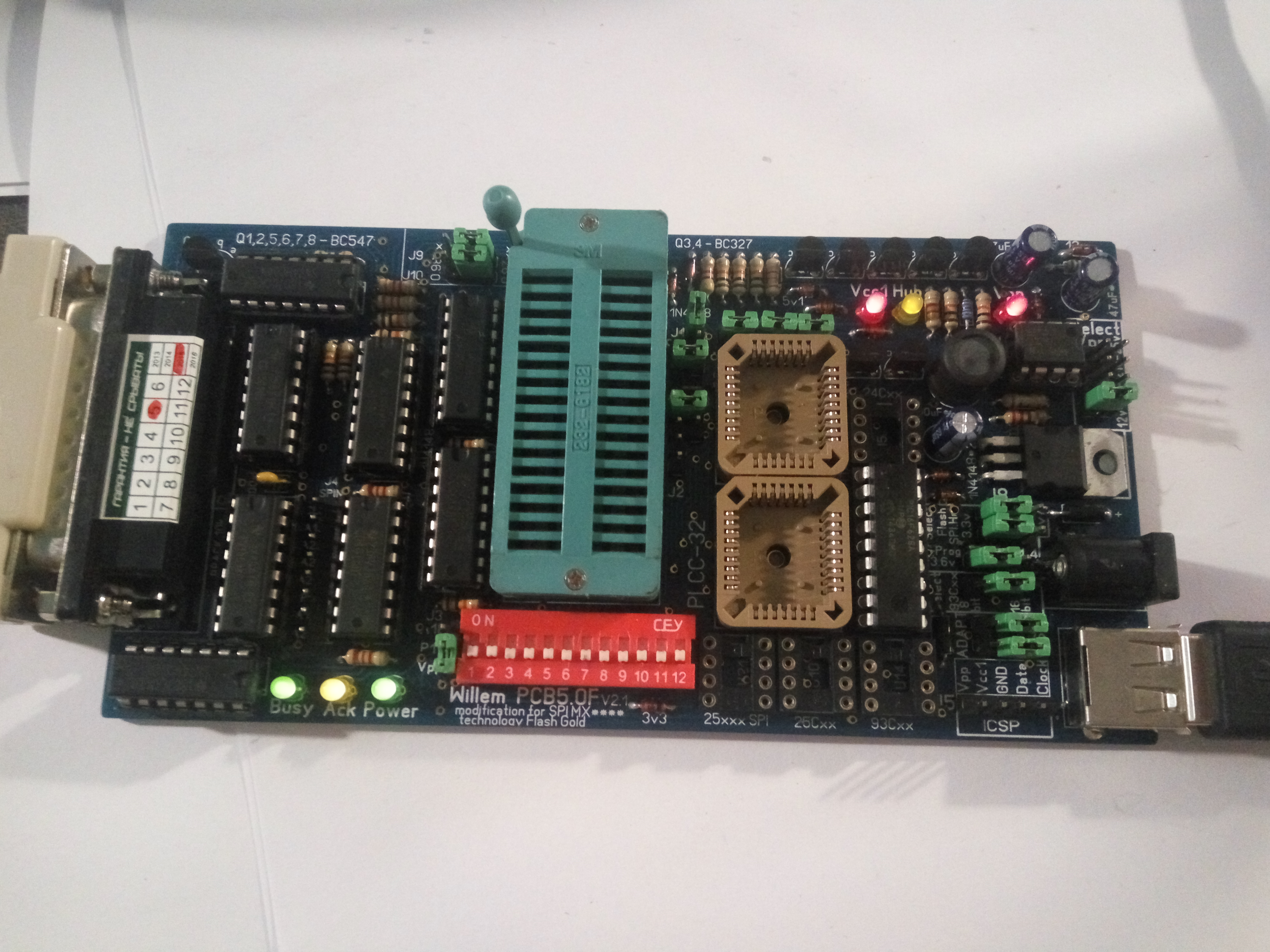

Коллега показал микропроцессорное зажигание отсюда http://twowheel-oppozit.narod.ru/
и было решено сделать подобное, только датчик Холла заменили на оптопару.
Параллельно читая все достоинства и недостатки родного карбюратора захотелось его заменить. (на родном заводился только на газу - и надо было резко его сбрасывать) + неоптимальный режим на среднем газу итд...
процесс доработки можно разделить на 2 этапа:
1. зажигание+карбюратор
2. окультуривание всего + верхний стартер Нептуна
megarrespect
13.05.2017
Киев
аренда
ветерок 8; parsun 15t

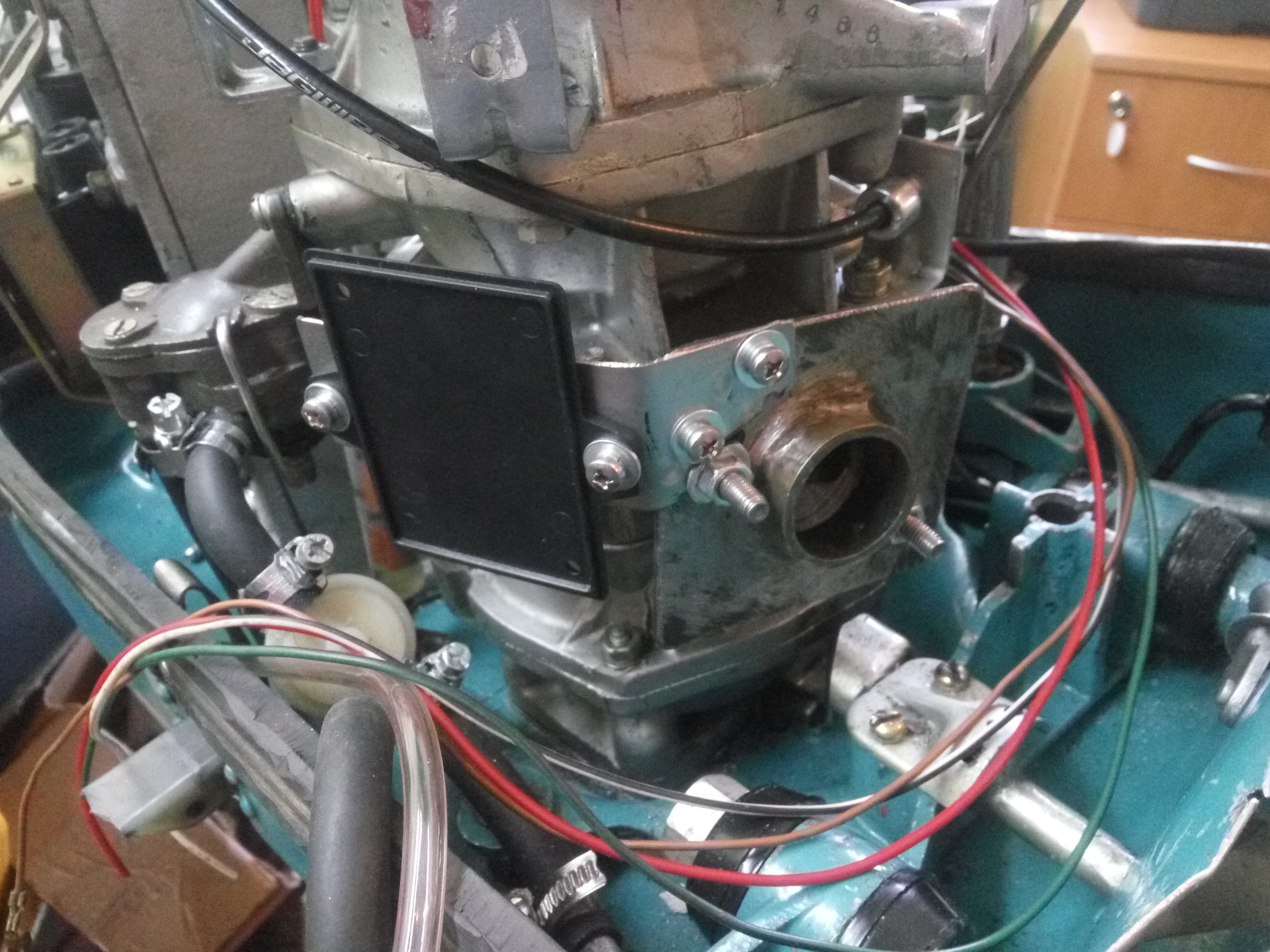

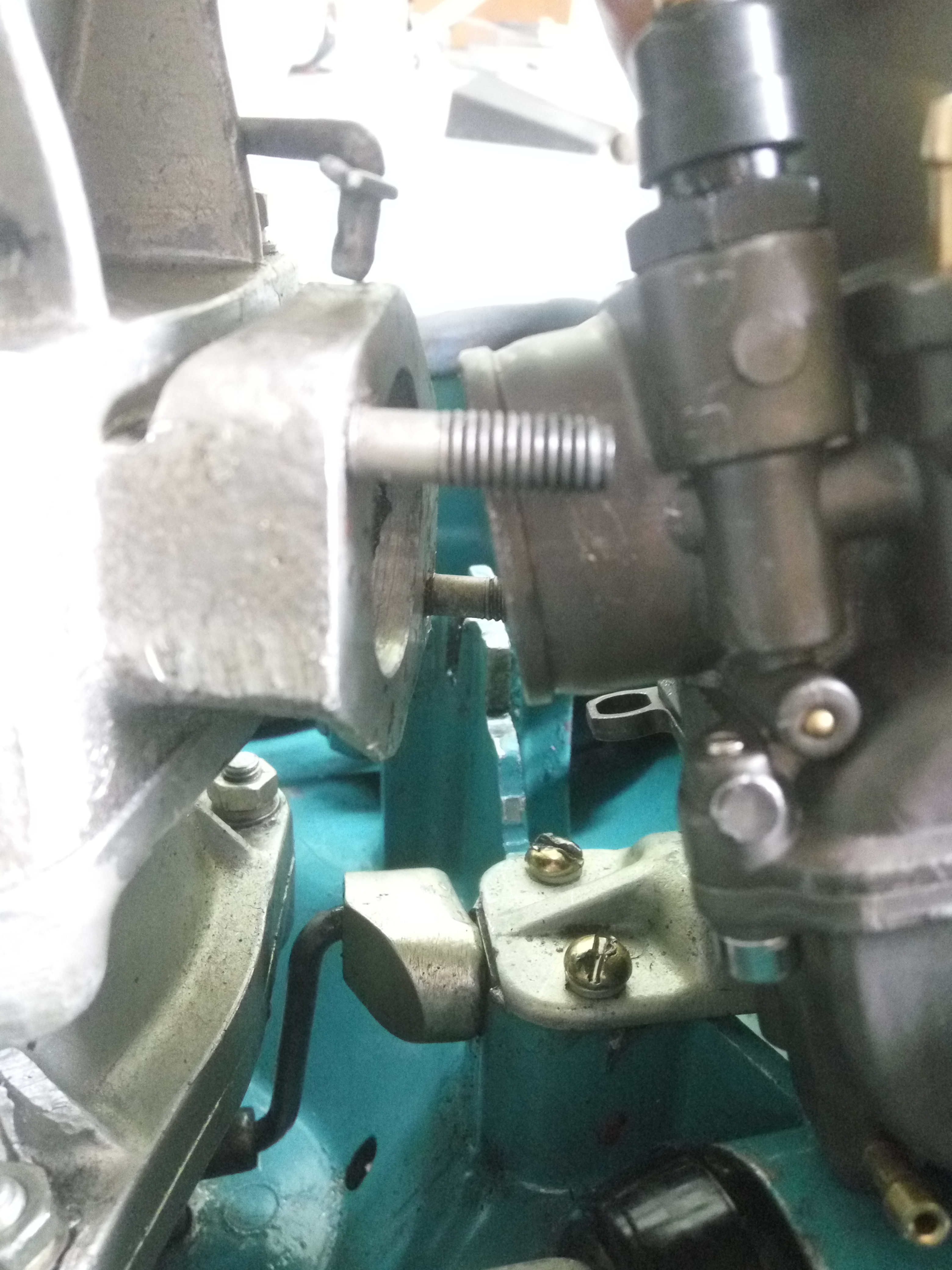

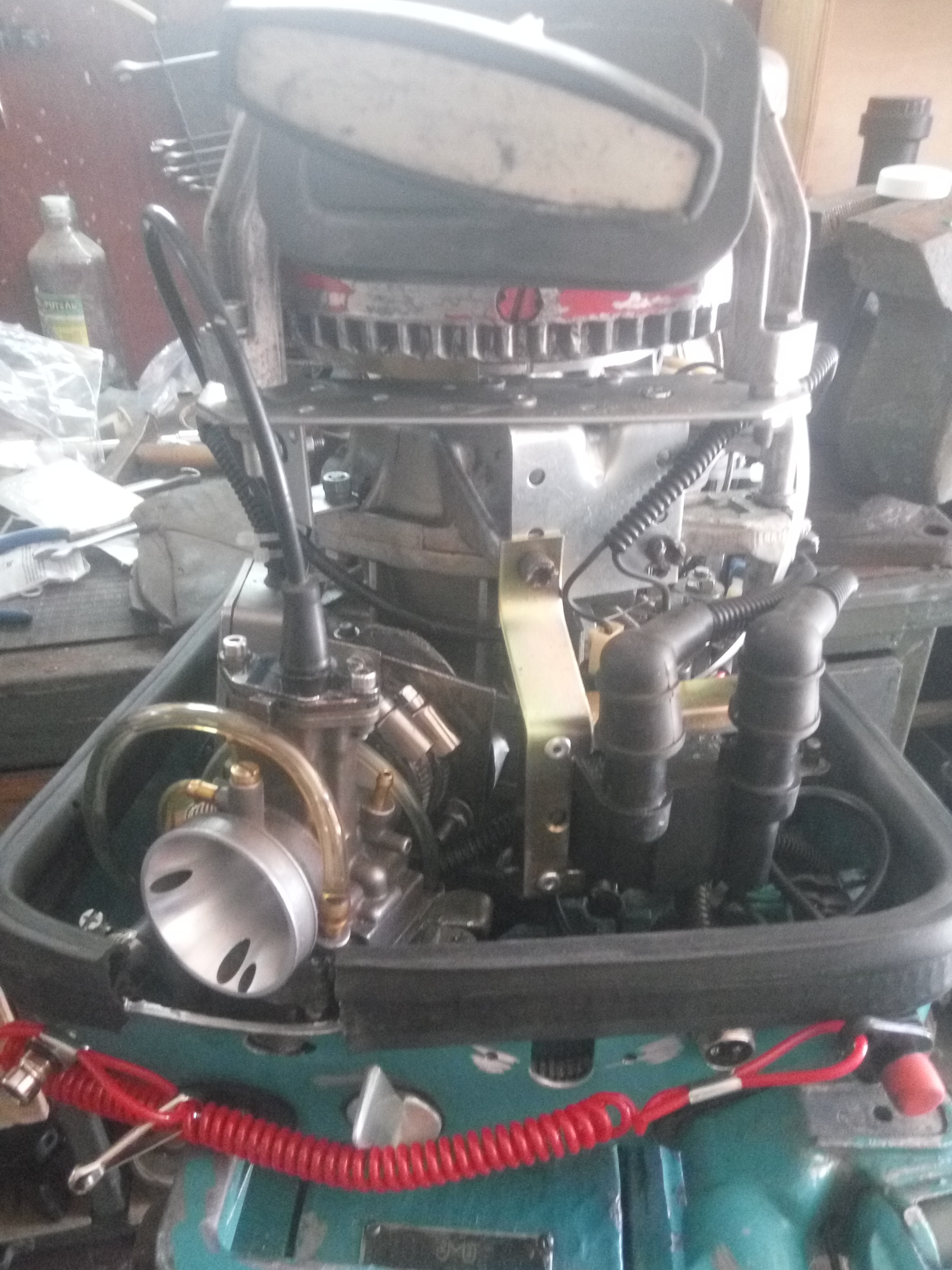

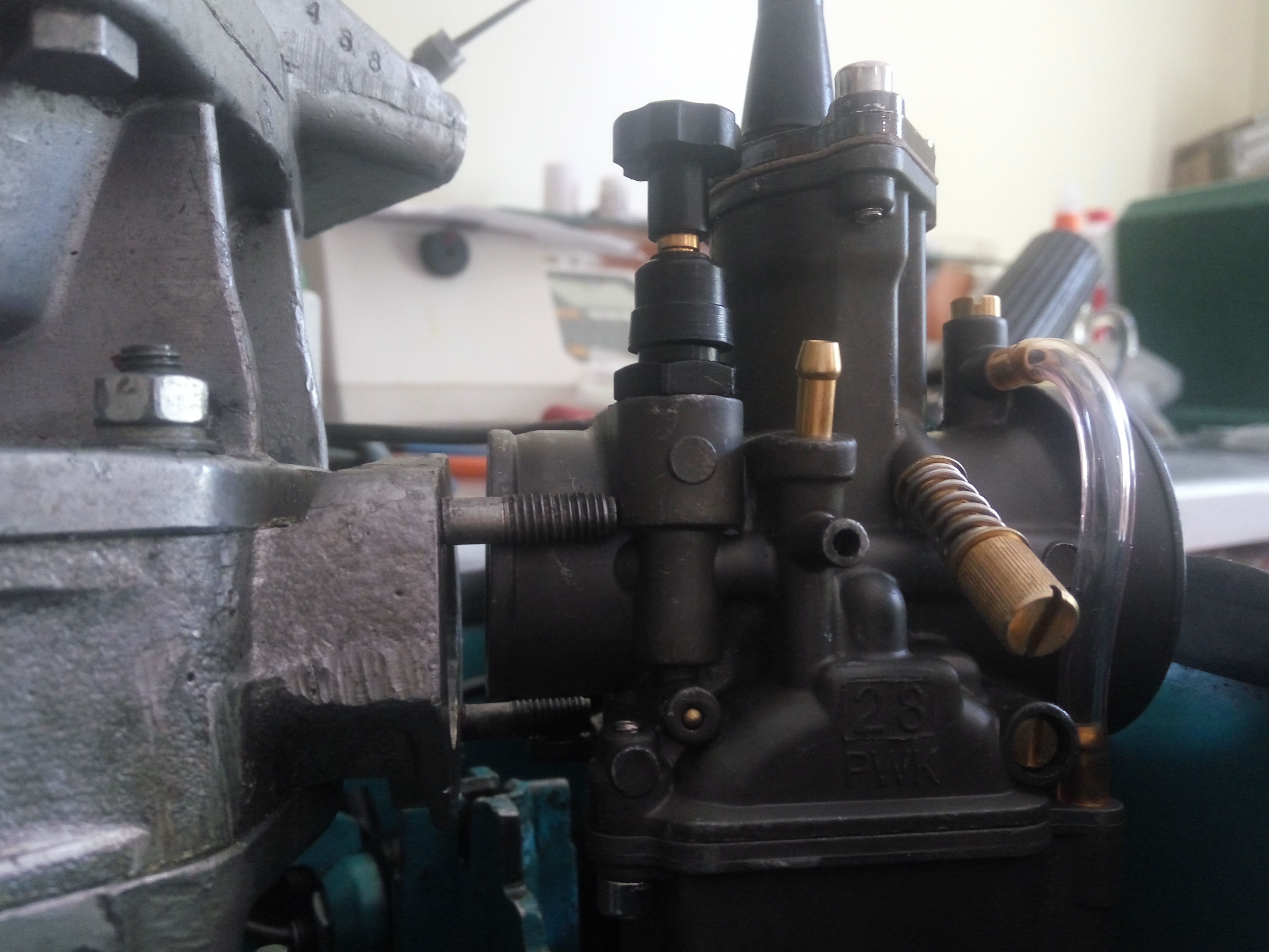

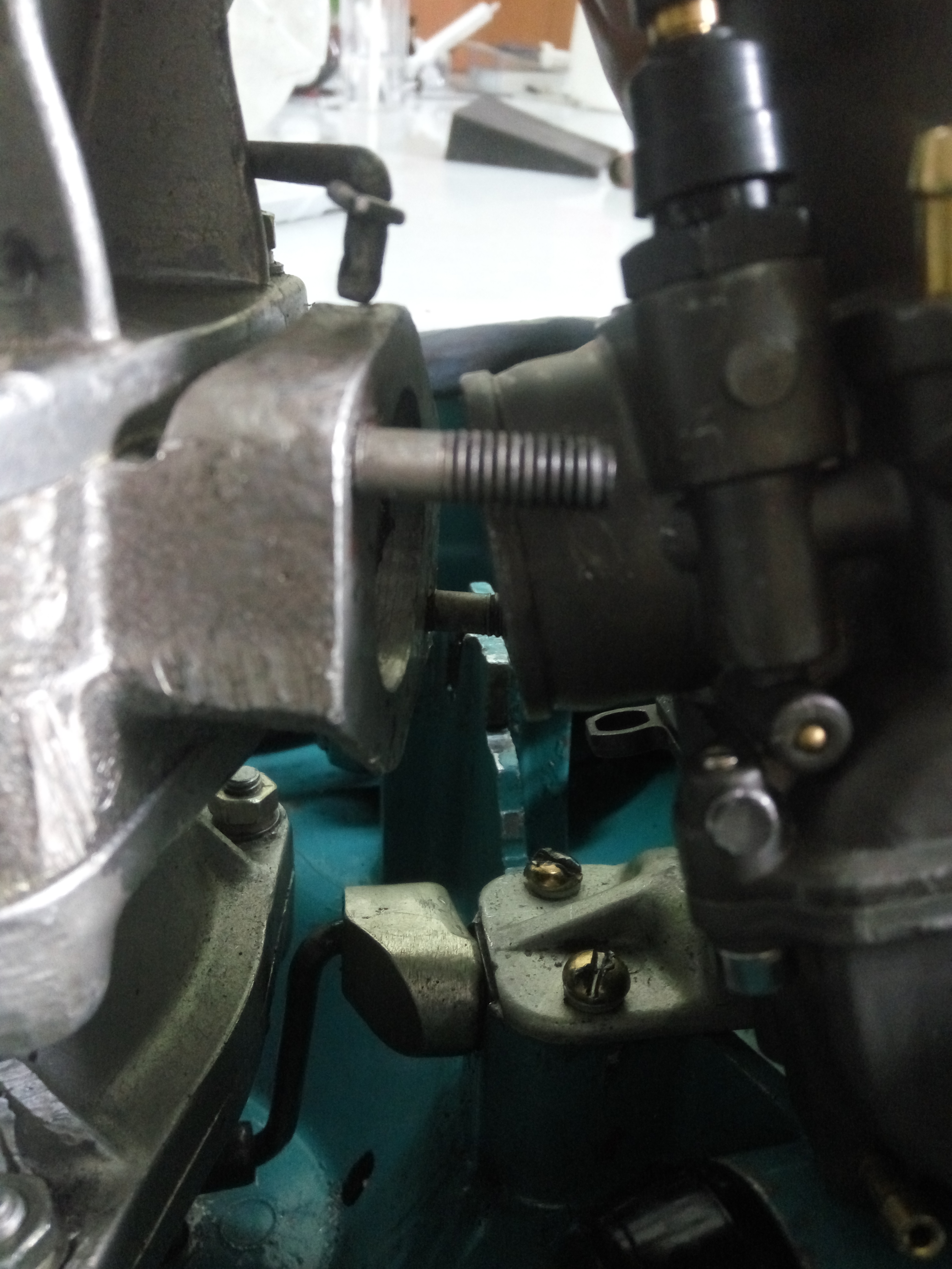

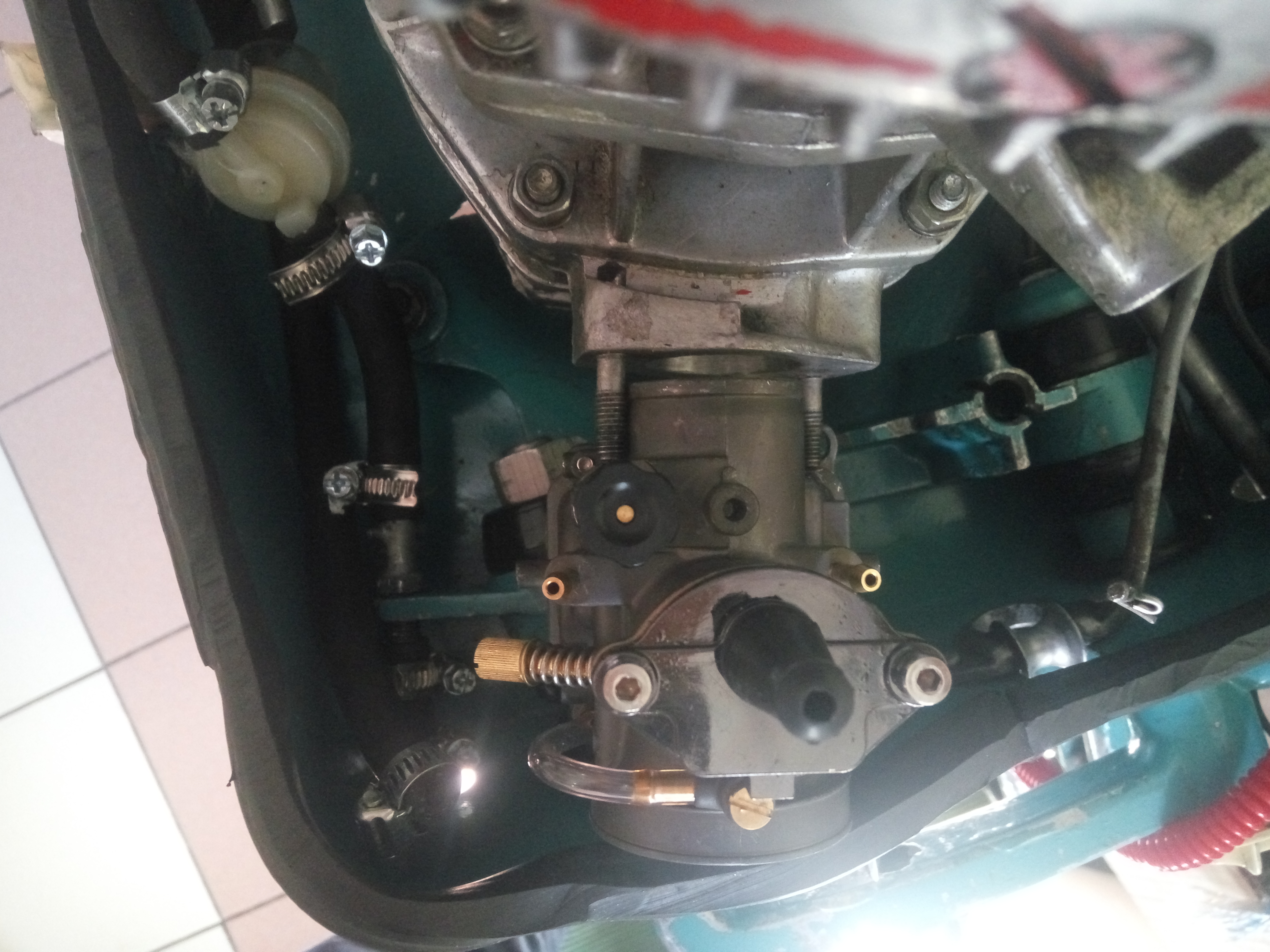

Карбюратор встал только с hand made фланцем.
Зажигание по схеме из мотофорума .
IMG_2017-07-28_213910.jpgIMG_2017-07-29_174734.jpgIMG_2017-07-29_174740.jpgIMG_2017-07-29_174827.jpgIMG_2017-07-29_174906.jpgIMG_2017-07-29_185029.jpgIMG_2017-07-29_204235.jpgIMG_2017-07-29_211414.jpgIMG_2017-07-29_211418.jpgIMG_2017-08-02_183847.jpgIMG_2017-08-02_183855.jpgIMG_2017-08-02_183858.jpgIMG_2017-08-02_184404.jpgIMG_2017-08-02_184426.jpgIMG_2017-08-07_190020.jpgIMG_2017-08-07_190031.jpgIMG_2017-08-07_190100.jpg

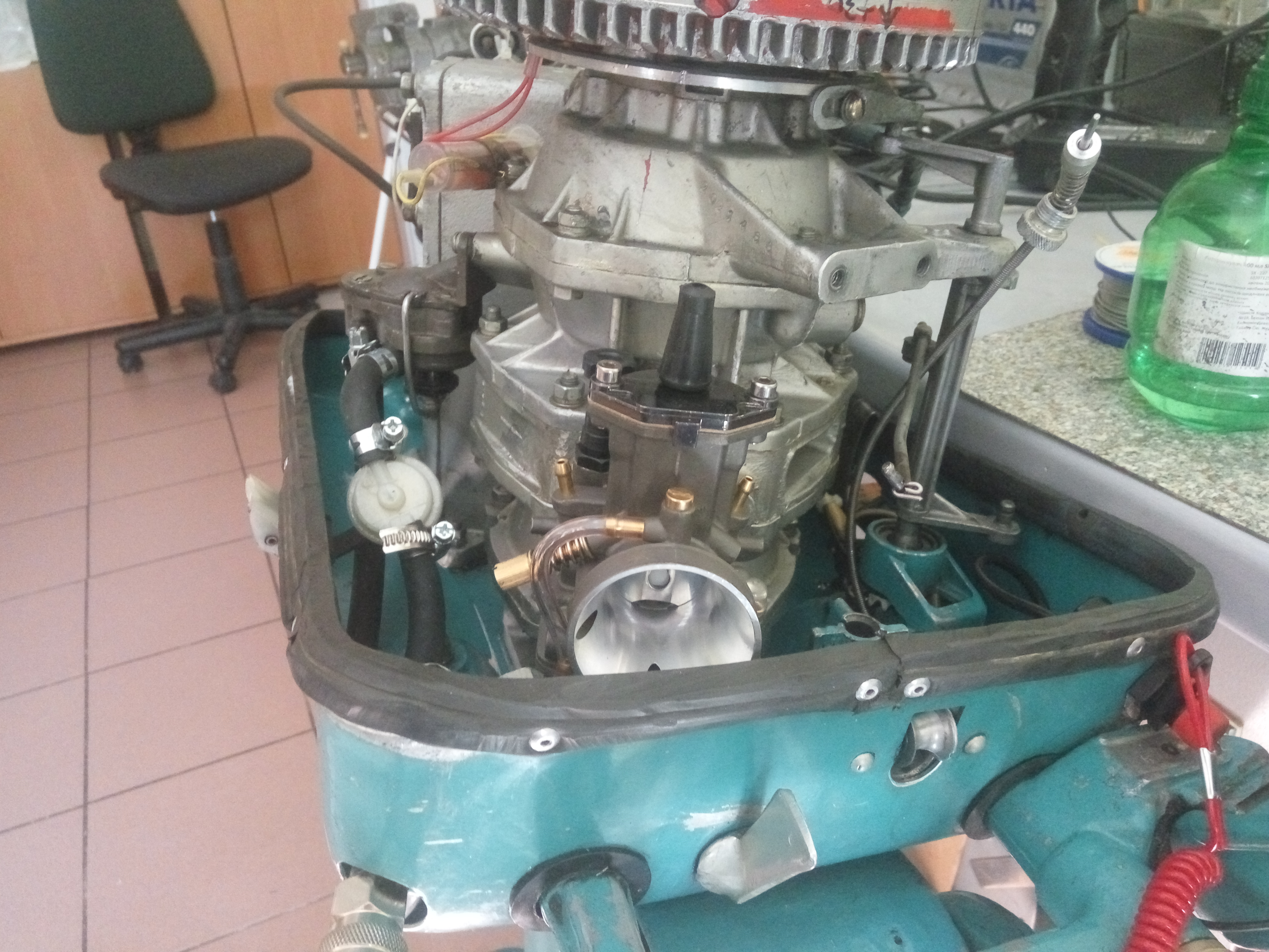

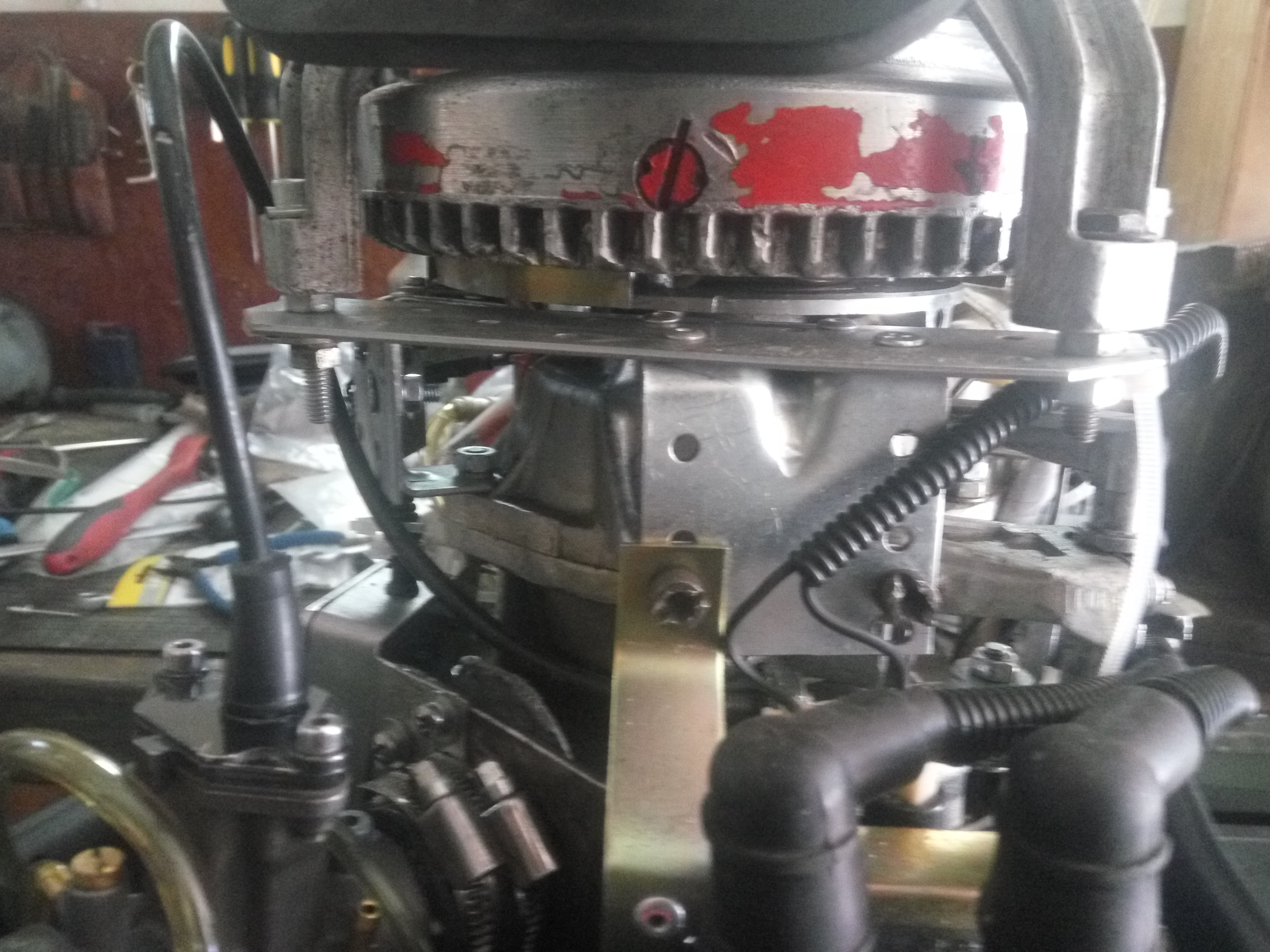

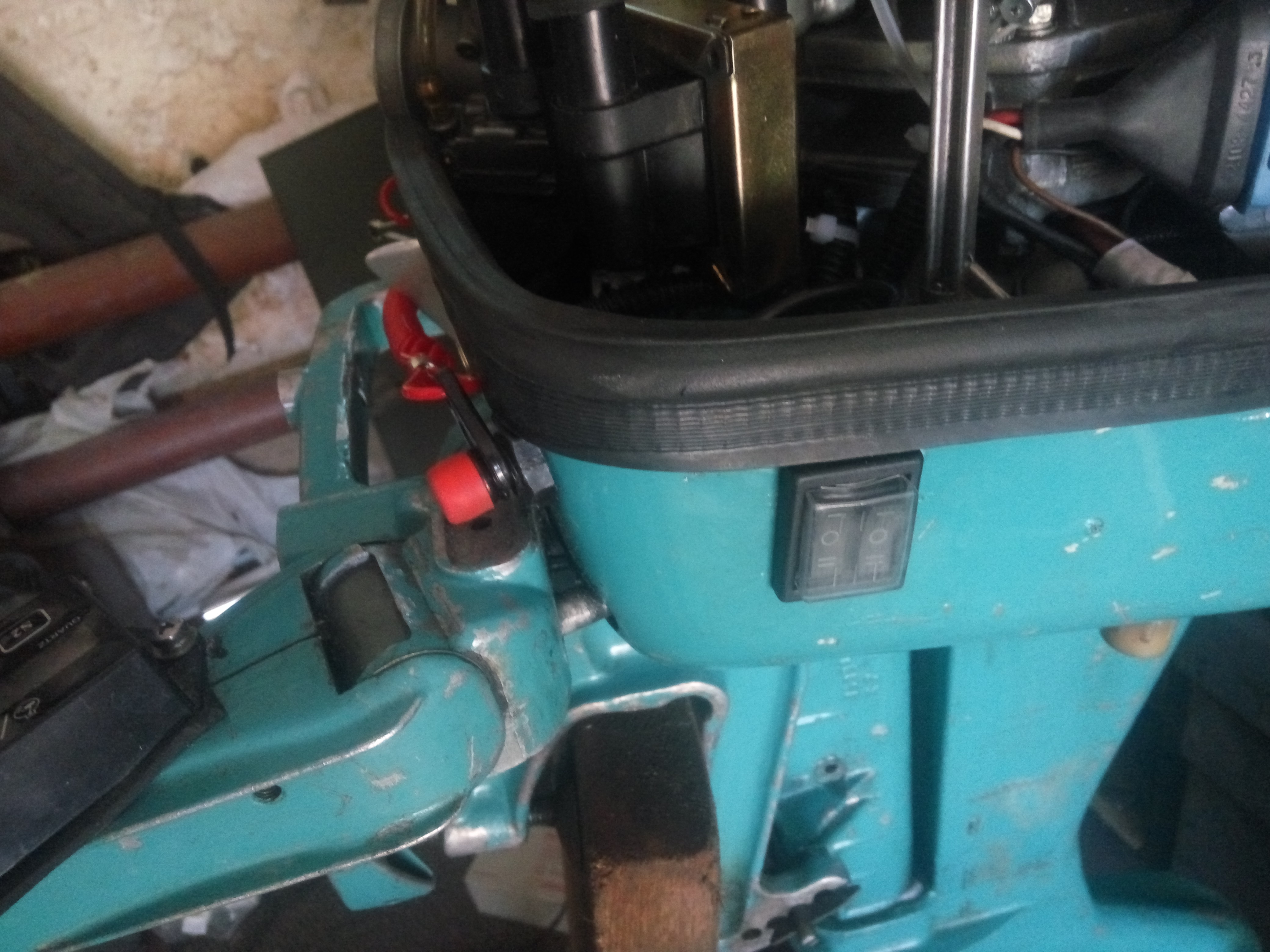

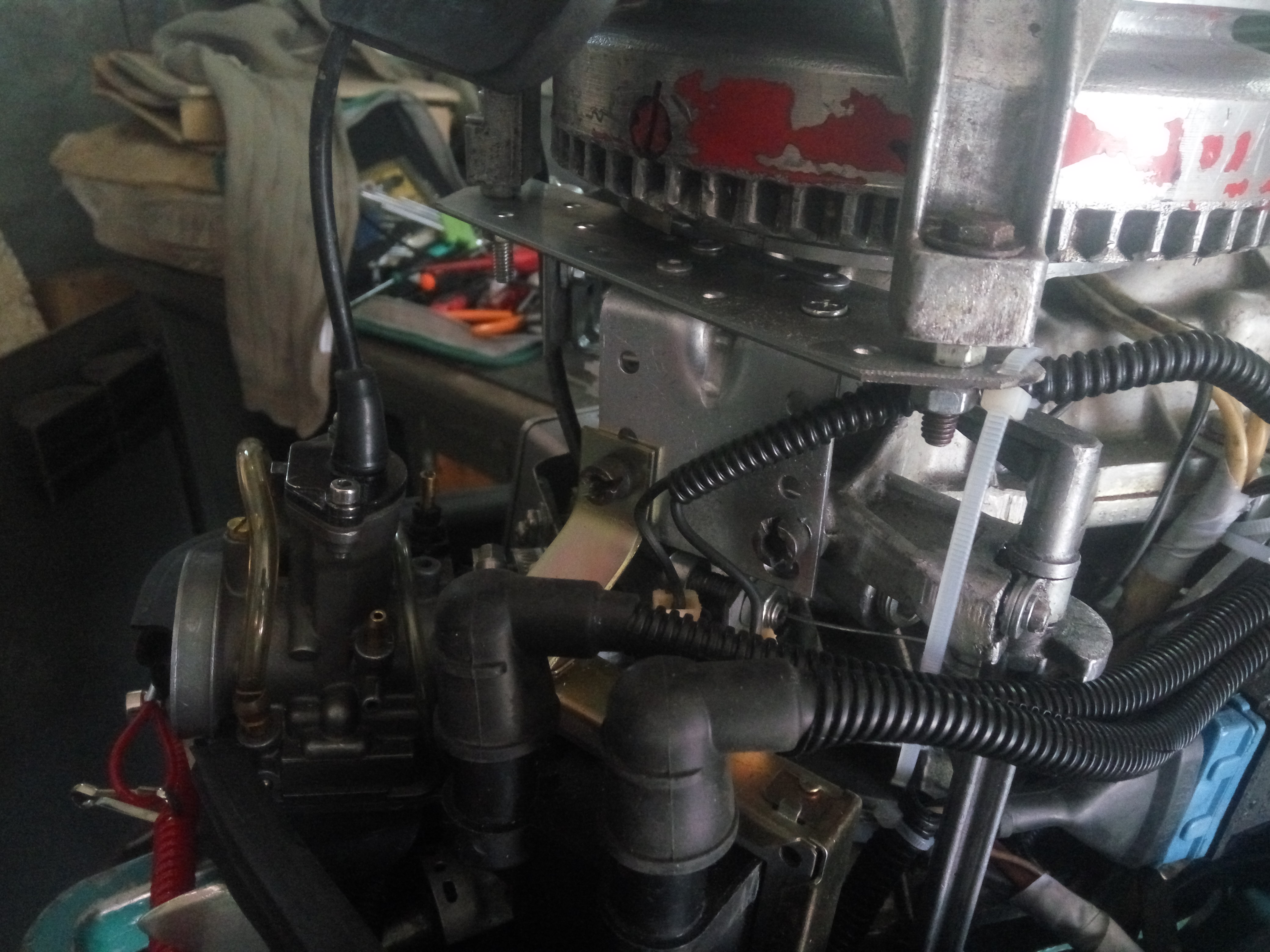

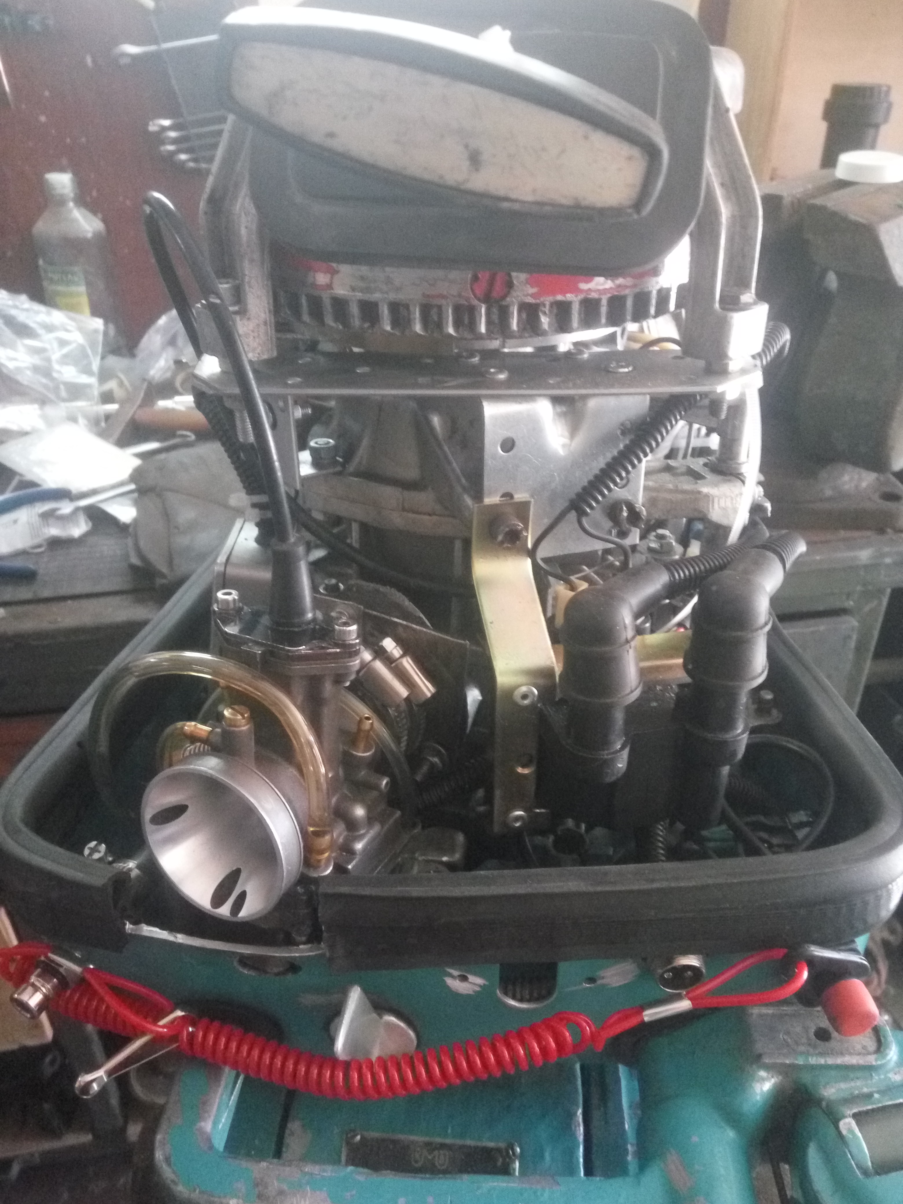

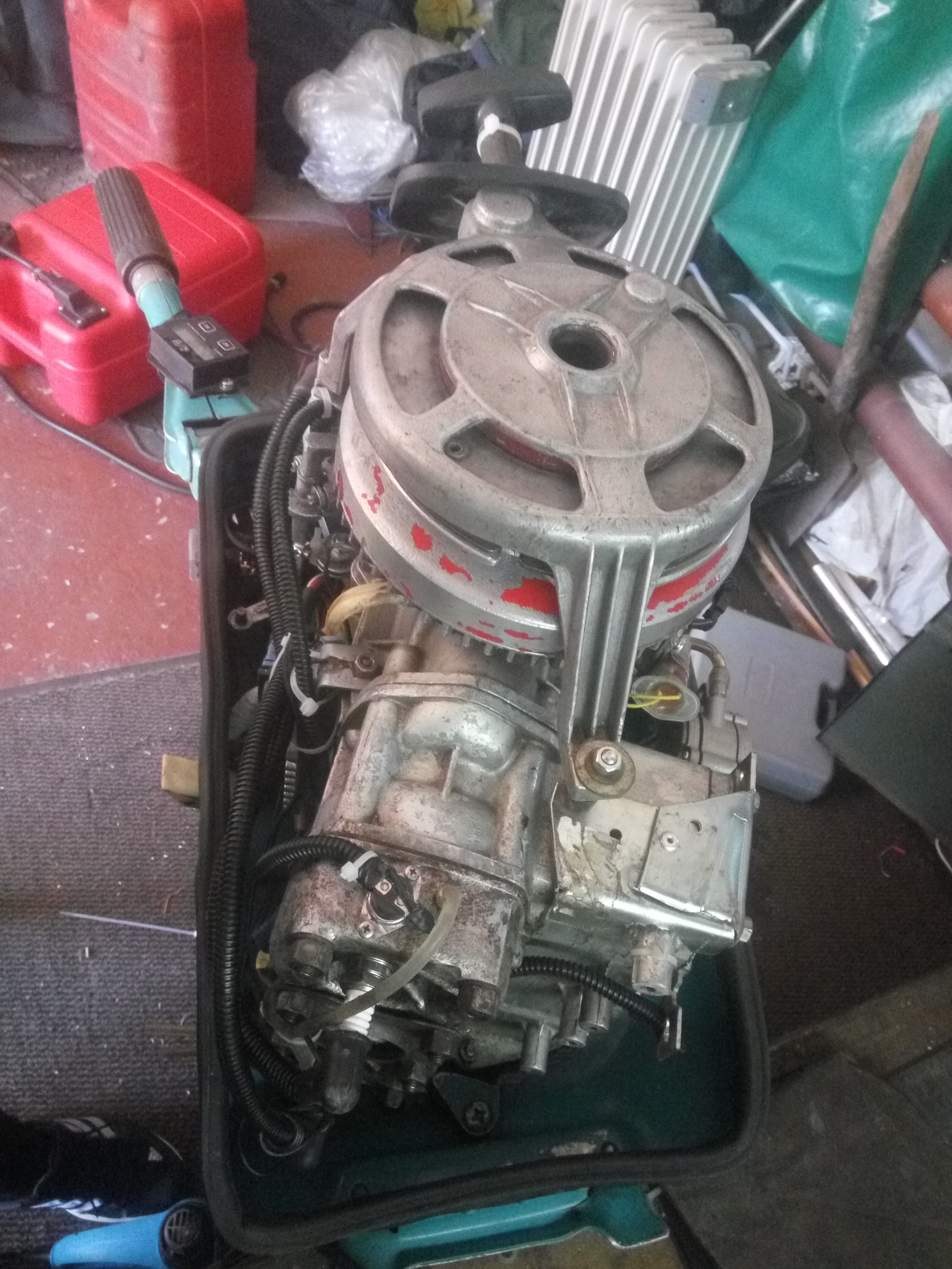

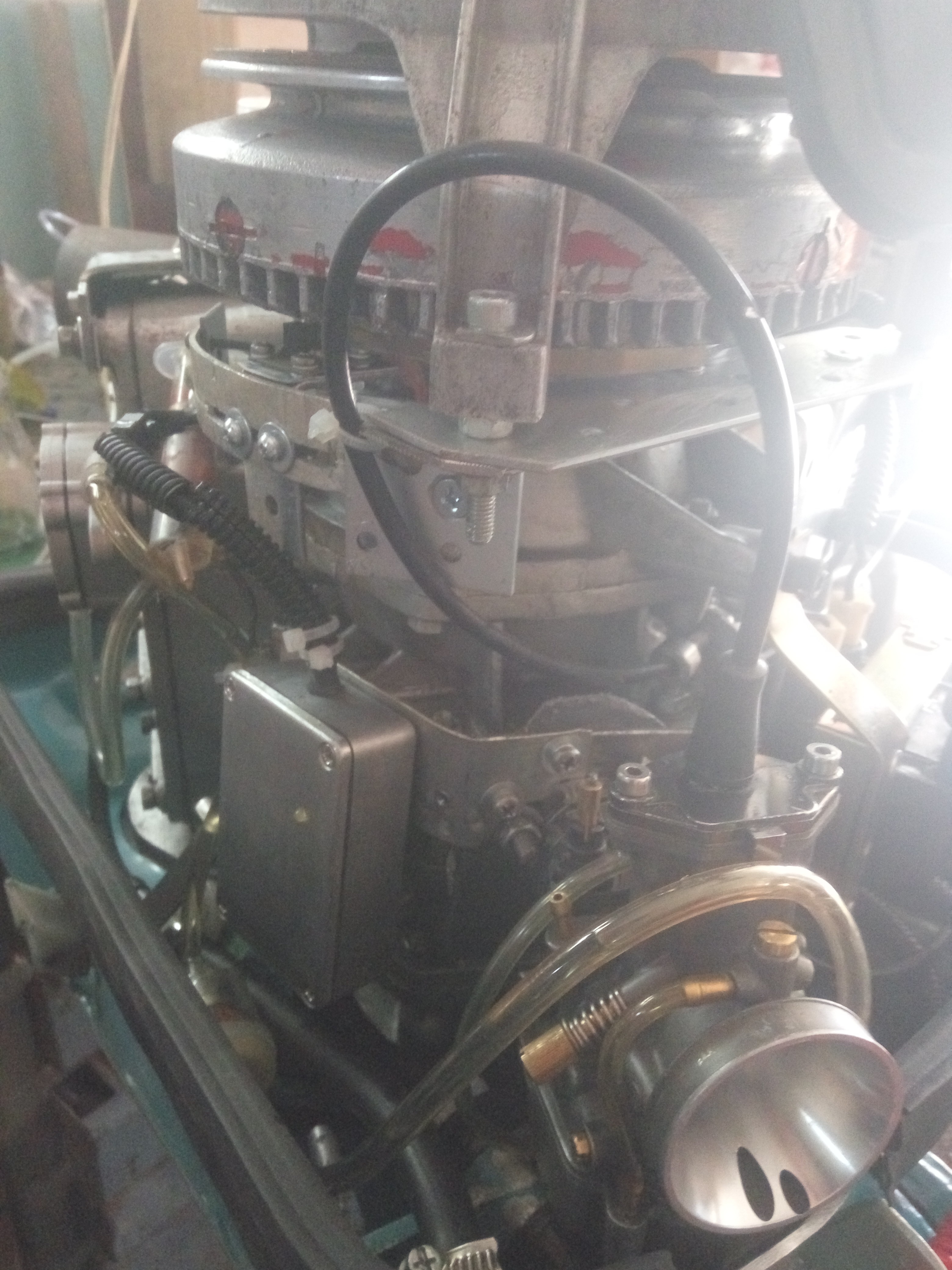

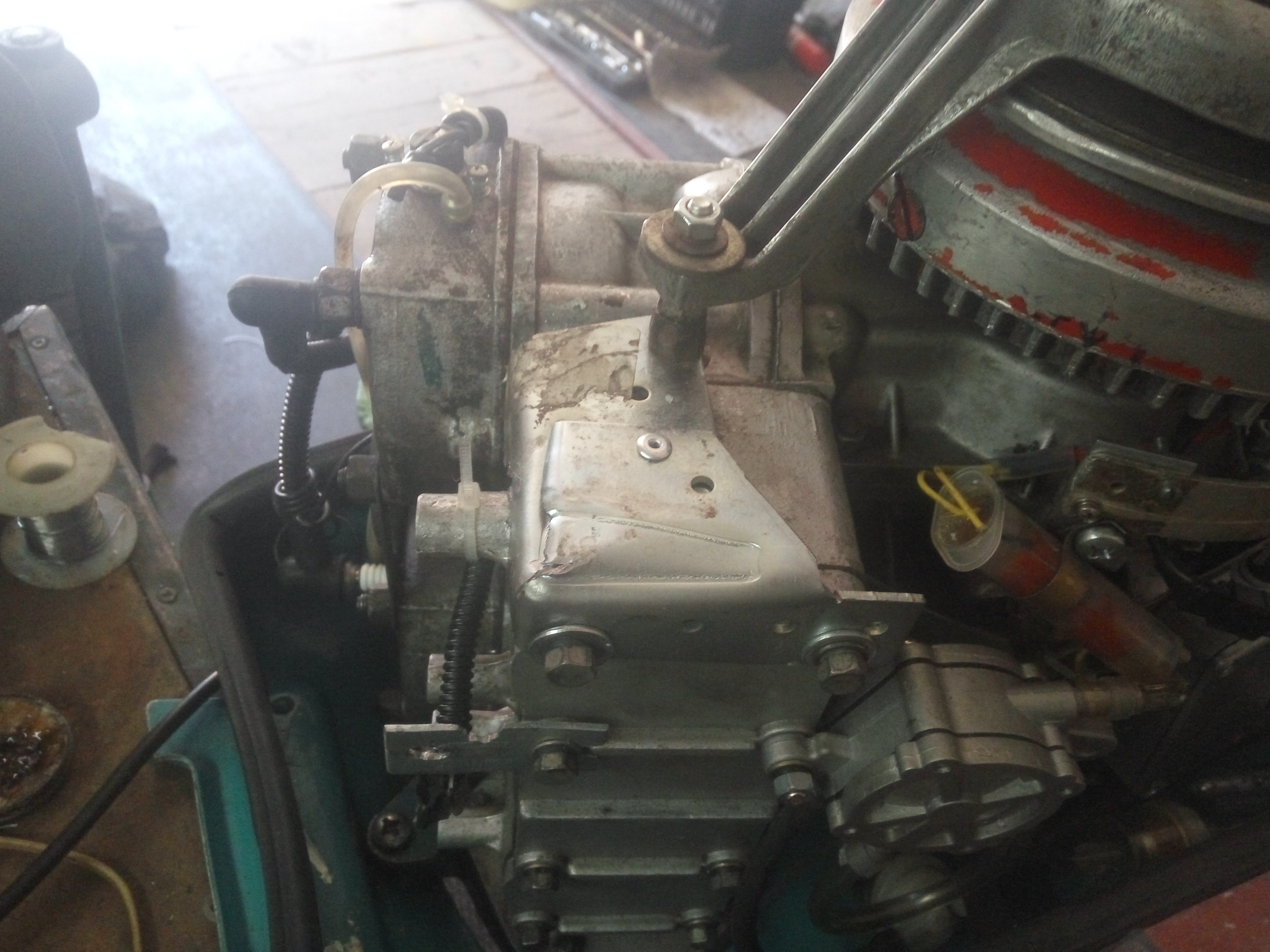

После этого, успешно пользовал Привет, но эстетика и завод со "шморгалки" были не по душе.
наступил этап 2.
верхний стартер + капот.
Сварочного аппарата под рукой не было - поэтому пришлось резать/гнуть/клепать/крепить... (((
IMG_20180512_124317.jpgIMG_20180512_124327.jpgIMG_20180512_124330.jpgIMG_20180512_124340.jpgIMG_20180512_124345.jpgIMG_20180512_124354.jpgIMG_20180512_124422.jpgIMG_20180512_124428.jpgIMG_20180512_124443.jpgIMG_20180512_124453.jpgIMG_20180512_124507.jpgIMG_20180512_124511.jpg

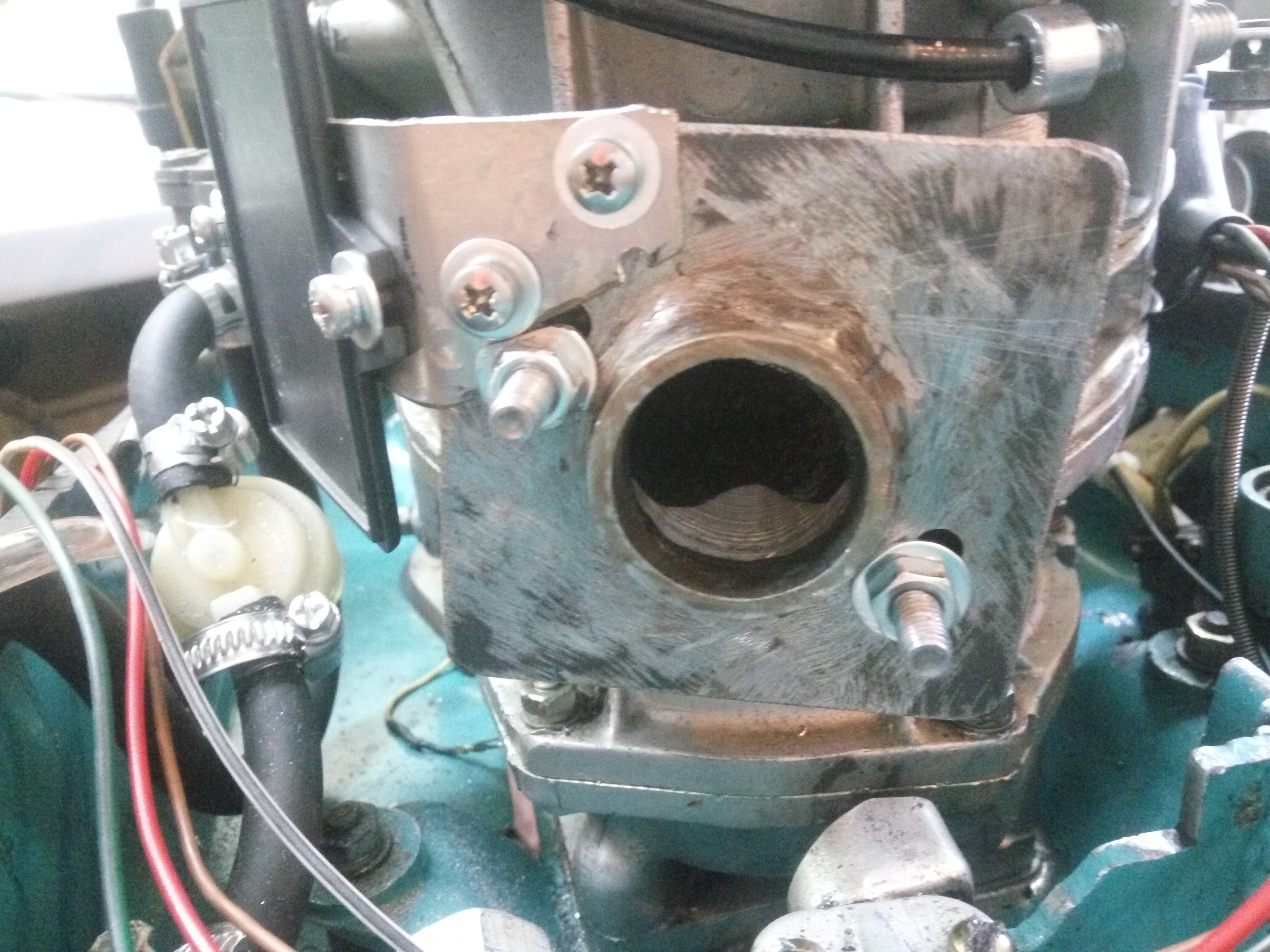

пробовал на угловом патрубке карбюратор наказать поставить в угол.
он там задыхался выхлоп был как дымовая завеса.
плюс при каждом снятии/установке капота глотал стружки стеклодряни с того самого капота (видимо чиркал) = разборка чистка карбюратора почти каждый раз. С угловым фланцем совсем не фонтан.
с колпаком фото не сделал. есть видео
диалоги к прошу не внимать.)
видео с воды
всем удачи, мира, добра
6 474
793

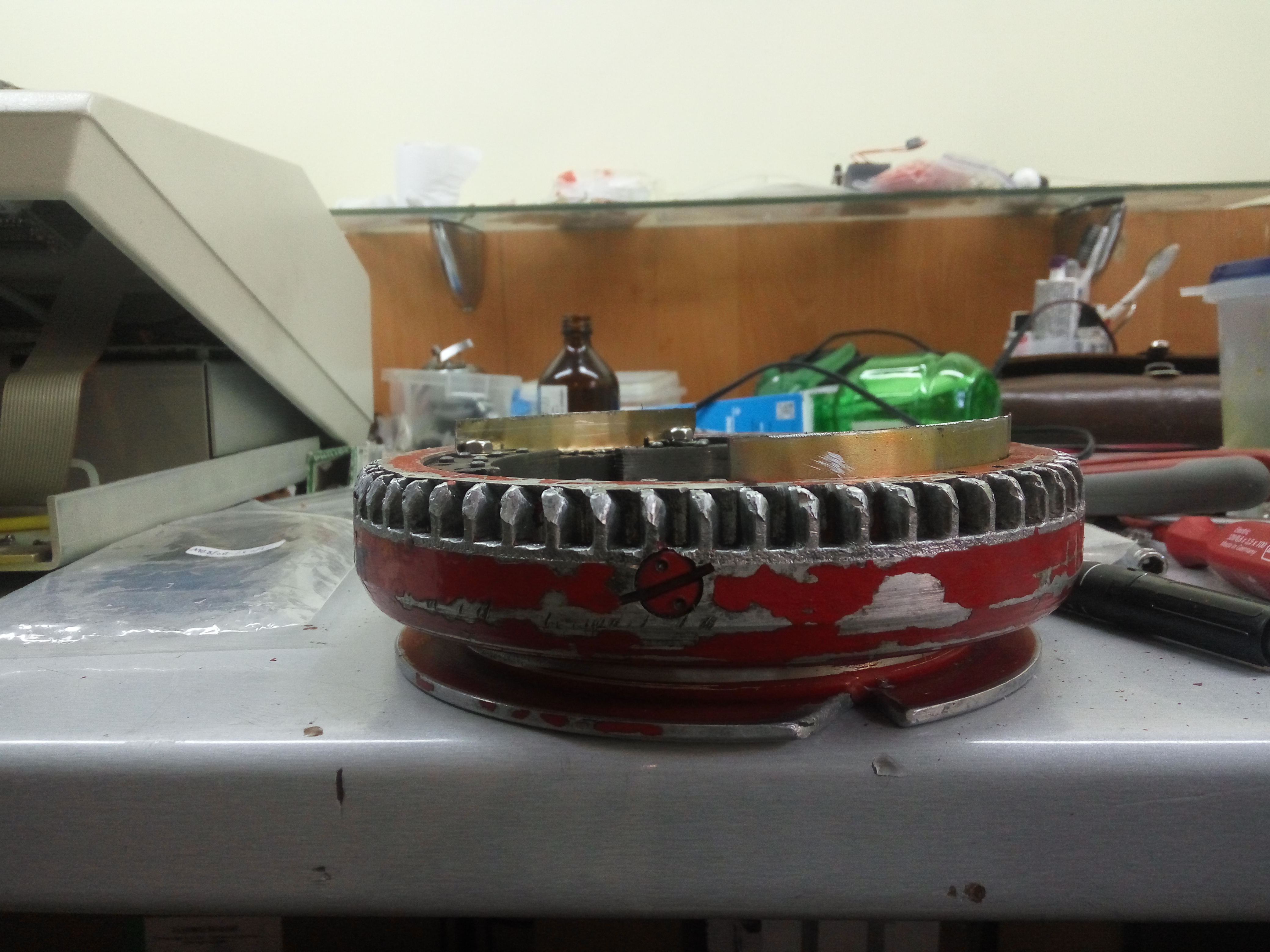

Я б так побоялся маховик сверлить для шторок... А так всё в порядке :)
алекс0273
17.10.2017
хаб край
нет
вихрь 25 привнт22

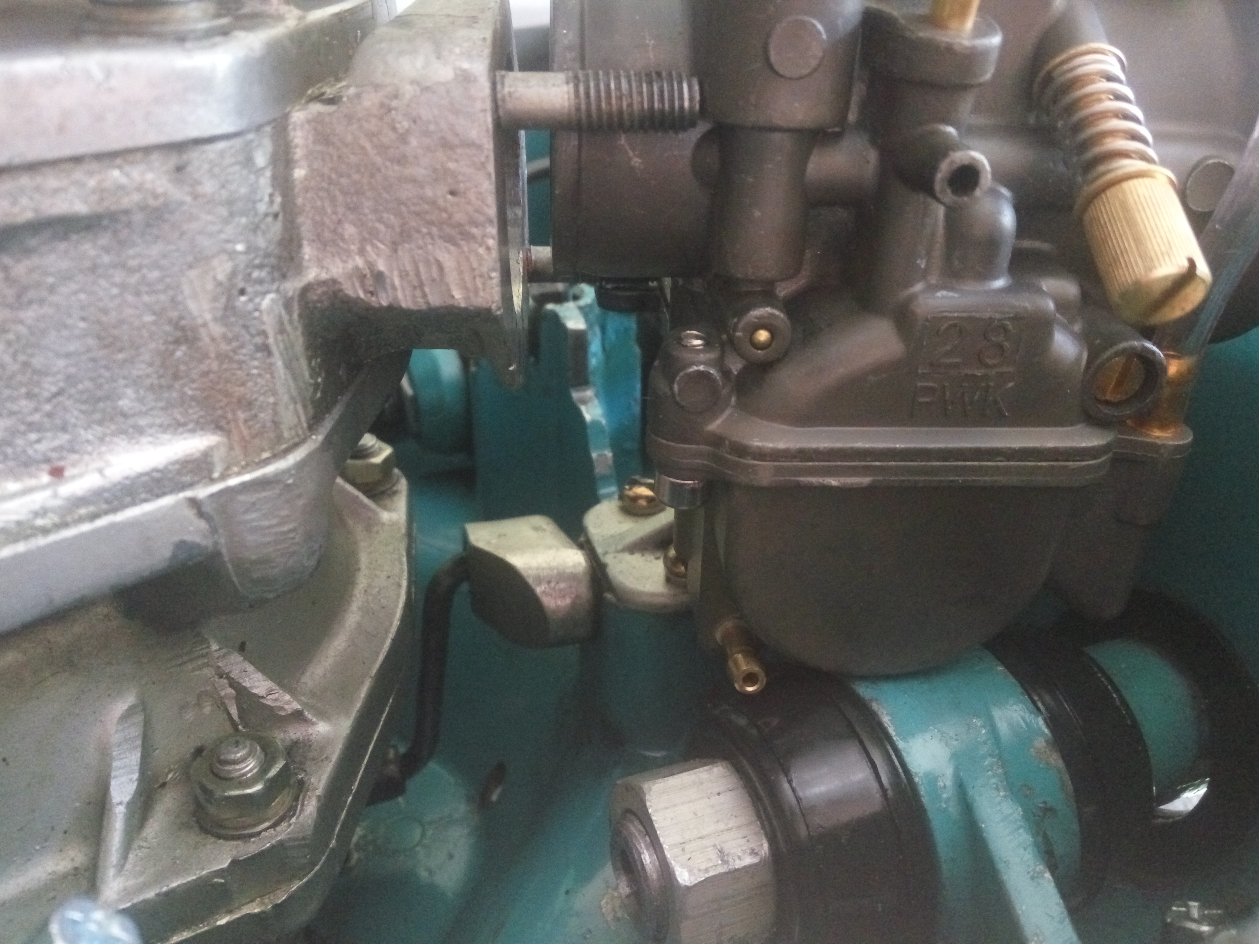

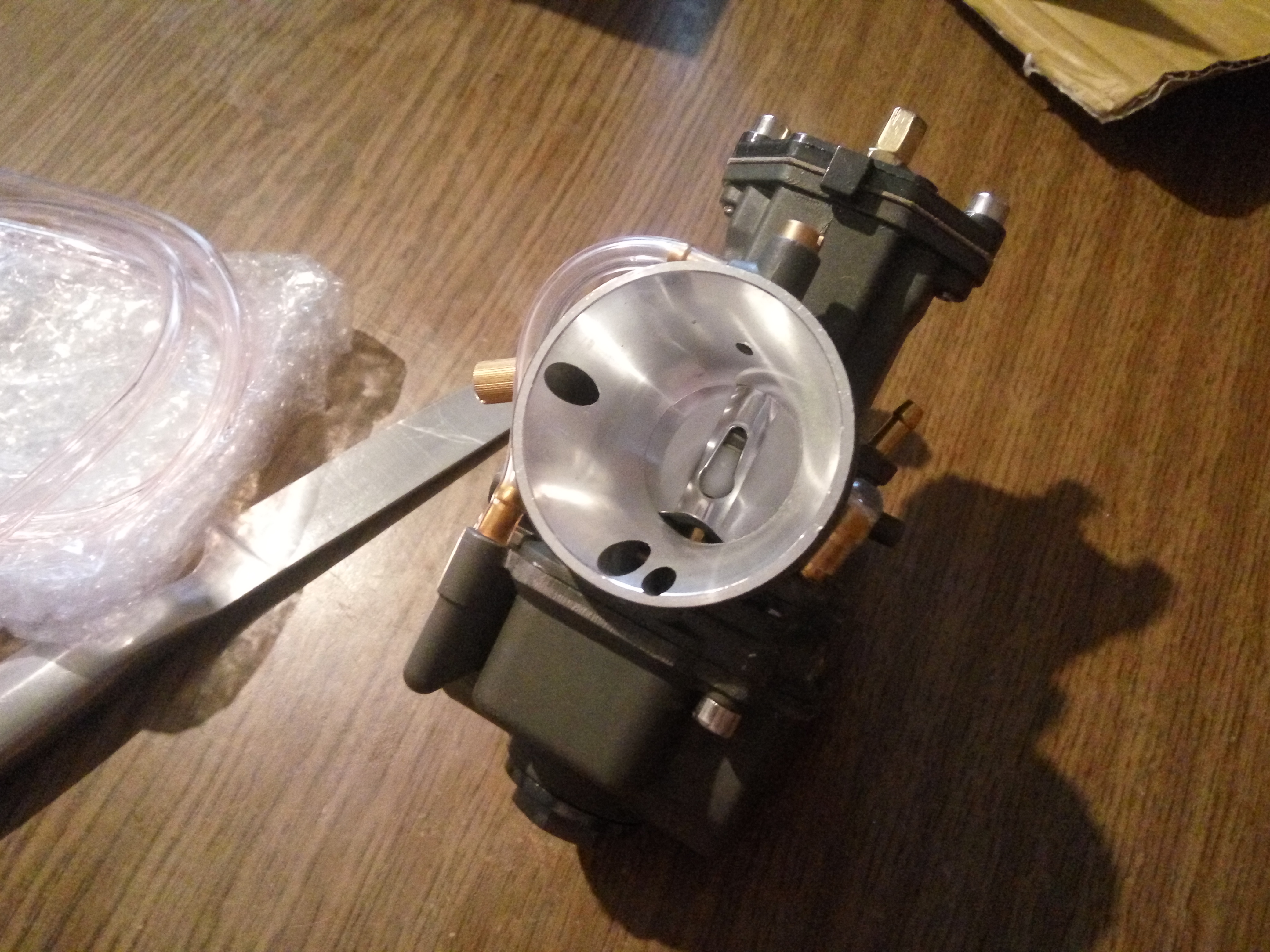

А с чего карб и если можно его марку
megarrespect
13.05.2017
Киев
аренда
Китайский аналог Keihin 28мм
брал такой...
https://www.aliexpress.com/item/ZSDTRP-High-quality-28-30-32-34mm-PWK-OKO-Carburetor-carburator-Carb-with-power-jet-racing/32373960940.html?spm=a2g0s.9042311.0.0.27424c4d5SkA4N
жиклеры отдельно набором.
подошли ГТЖ-140(но маловато, никак не рассверлю (благо меньших 10 штук для экспериментов)) , ХХ-45
