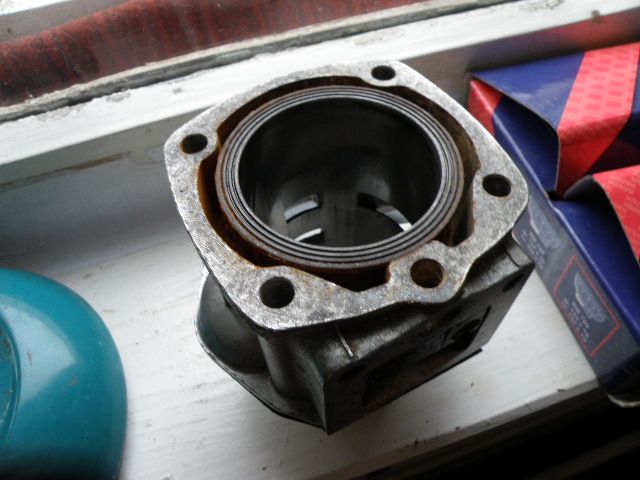

Здравствуйте!
Часто на Приветовских цилиндрах гильза просажена больше чем надо вниз, буртик ниже плоскости рубашки. То-то я этим летом с водой в цилиндрах бороться устал. Есть два пути - правильный, но труднее, (1) и попроще, но сомнения в надёжности (2).
1) Профрезеровать плоскость рубашки, чтоб гильза чуть выступала над (0.05-0.1мм)
2) Нагреть цилиндр, и подать гильзу вверх. Но тут сомнения, не будет упора, если она более-менее свободно сидит, как бы назад не подалась. Полностью вынимать и кольцо под неё трудоёмко. Хотя, если плотно сидит, надеюсь, ничего не будет, прожмётся прокладка и всех делов. Может, кто занимался с этим или подобным и ещё что предложит?

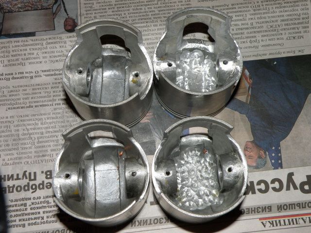

Ввиду большой разницы поршней в весе, пришлось сделать так:
Где-то с час оно проработало без нагрузок без видимых последствий, эксплуатация пока прекращена по другим причинам. Каков будет долгосрочный прогноз? Понимаю что это не совсем хорошо, но может, зря боюсь и всё будет в порядке, есть у кого такой опыт? Сверлил, конечно, по минимуму, но всё же смущают резкие незакруглённые переходы, места концентрации напряжений.

Гильзы нельзя поднимать, они всё равно просядут. Отфрезеровать плоскость "как чисто".

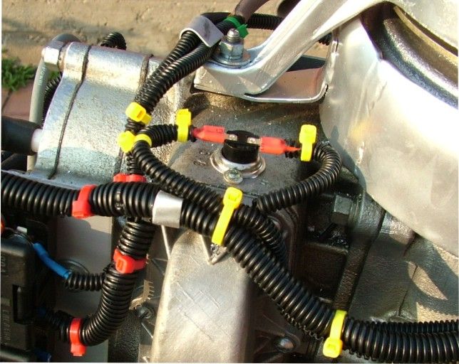

50 коп и высота гдето см. Не знаю где нашел что как автомобильный :crazy:

А что этот термопереключатель делает? ВИжу вроде датчик с парой проводов. Это ж не термостат вообще. Датчик перегрева выходит. Привету это как зайцу стоп-сигнал, пока пакет не поймаешь))

..ну да, критическая температура СПОП матор! А тебе чтоб прогрев по контурам работал надо ? Зимой гоняешь?

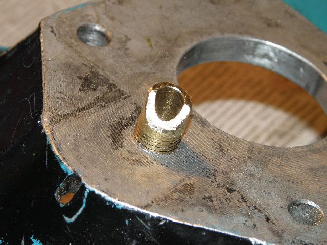

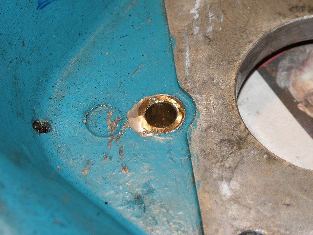

У Приветов разбивает отверстие в подмоторной плите под наконечник тяги реверса, перекос, закус, большой люфт. Вкрутил обрезок с автопатрубка бронзовый, раскернил, развернул. Вуаля.
