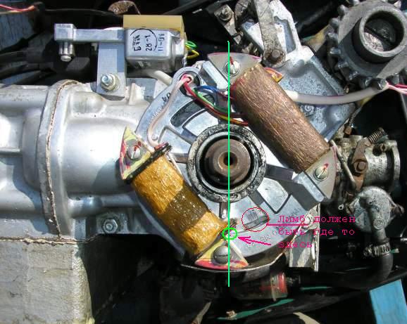

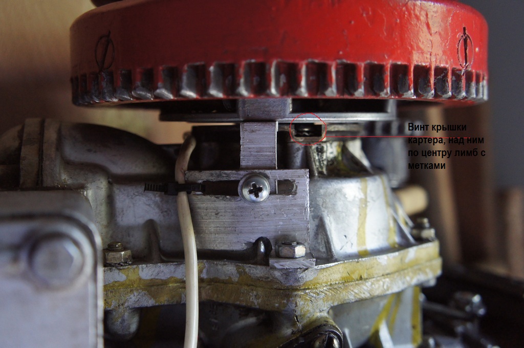

Скиньте пожалуйста фото метки на маховике и картере двигателя, сравнить со своими, попробую выставить зажигание, искра ведь есть, должен пыхнуть таки. Кулачковое у меня снято и лежит рядом. ТЛМ оба накрылись. Из за них и понеслось.

Метки не причем. Смотри стробоскопом и наноси свои.

У меня стоит МБ-23. Ходит, но не вот прямо доволен, есть нюансы. Как ставить основание - смотри фото.
