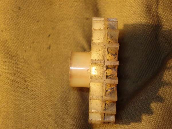

Разобрал один из двух Приветов, тот который поновее. Состояние почти идеальное, сальники-колечки заказал и где то в пути. Обнаружил, что катушками трет маховик, маховик до меня не снимался но, сидел как то не нравится, бум притирать конус и смотреть.
Редуктор разобрал, промыл и появился продольный зазорчик вала, придется шайбачку на пару десяток по толще. Прокладки буду делать сам из паронита 1-0,8 мм. Какой герметик применить лучше?

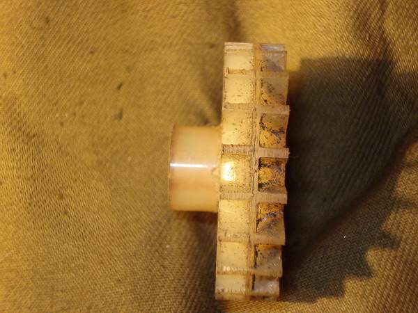

Отдал крыльчатку в мех. цех, пообещали изготовить из бронзы, посмотрим, что получится. Перегородочки (см. фото) эти решил убрать, для технологичности при изготовлении, что скажем?
Усовершенствовать старые, как на фото, шайбу тоже хочу сделать из бронзы, трение будет поменьше. Крыльчатки надо сделать понадежней, на первом Привете это была проблема и не раз его грел по этой причине.
6 505
802
Думаю, что притирка маховика не поможет, надо сердечники с торца слегка напильником.
Небольшой продольный люфт гребвала не беда, до 5мм (пол-ширины обоймы упорного подшипника) допустимо запросто. А малый просто желателен. Присмотритесь как он там работает. Ну и чтоб кромка сальника не залезала за проточку.
Я везде казанский белый применяю, тем более его теперь до 320°C делают, хоть ГБЦ мажь.
А вот по крыльчатке, как бы не того, бронза с медью - риск коррозии, хотя втулка в винте тоже бронза. Вал-шестерня менее коррозионно-стойка, чем гребвал. А без перемычек может слабее качать.

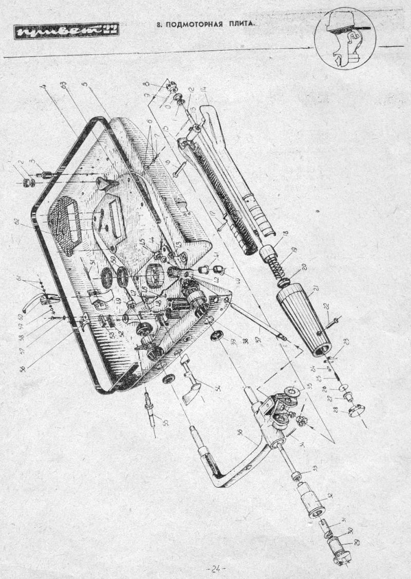

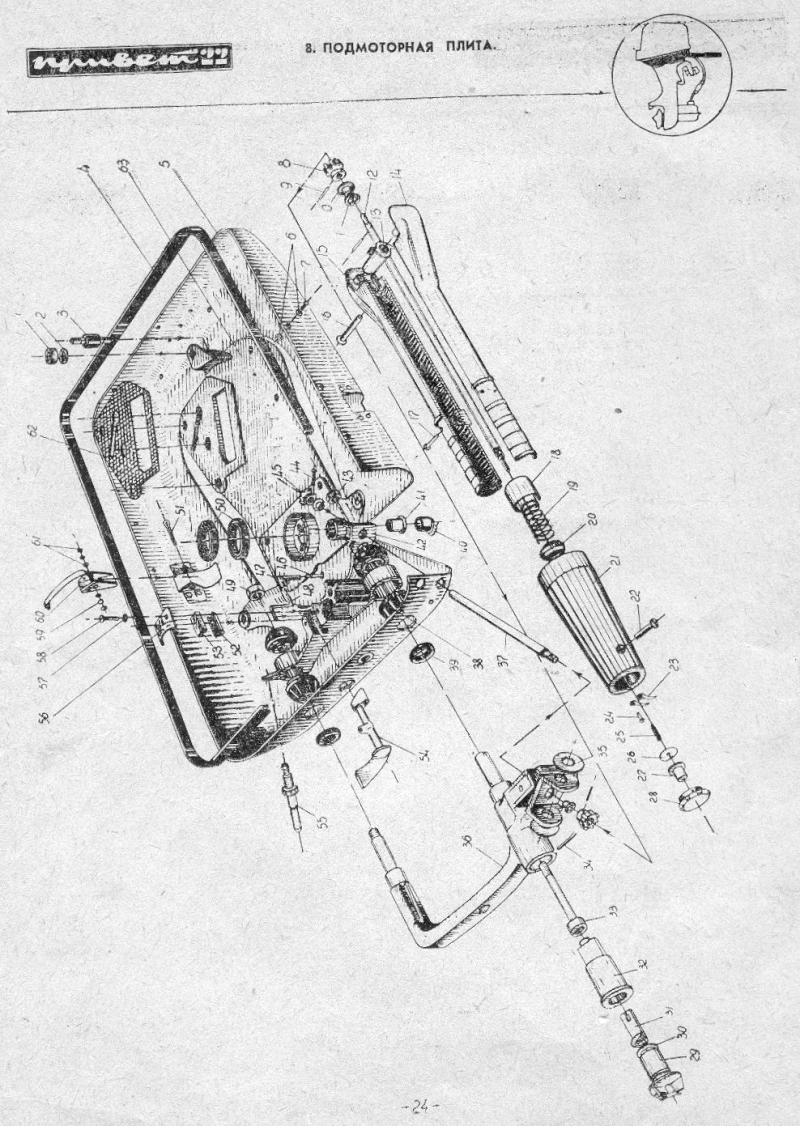

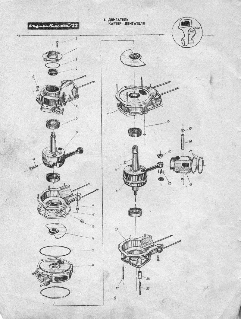

как правильно собрать румпель? разобрал, вымыл все, начал собирать и возникли вопросы. с кнопкой разобрался. интересует последовательность установки деталей 18-19-20 где они должны стоять? у меня деталь 18 была в районе винтов 17, пружина 18 была на упоре 20 и все накрывалось ручкой 21. от этого сильный люфт ручки на оси. думал вытачивать втулку, а оказывается предхоз не так собрал румпель?

Нет там ответа на мой вопрос. Кнопку я знаю как собирать. Интересует скоба.пружина.шайба-тормоз

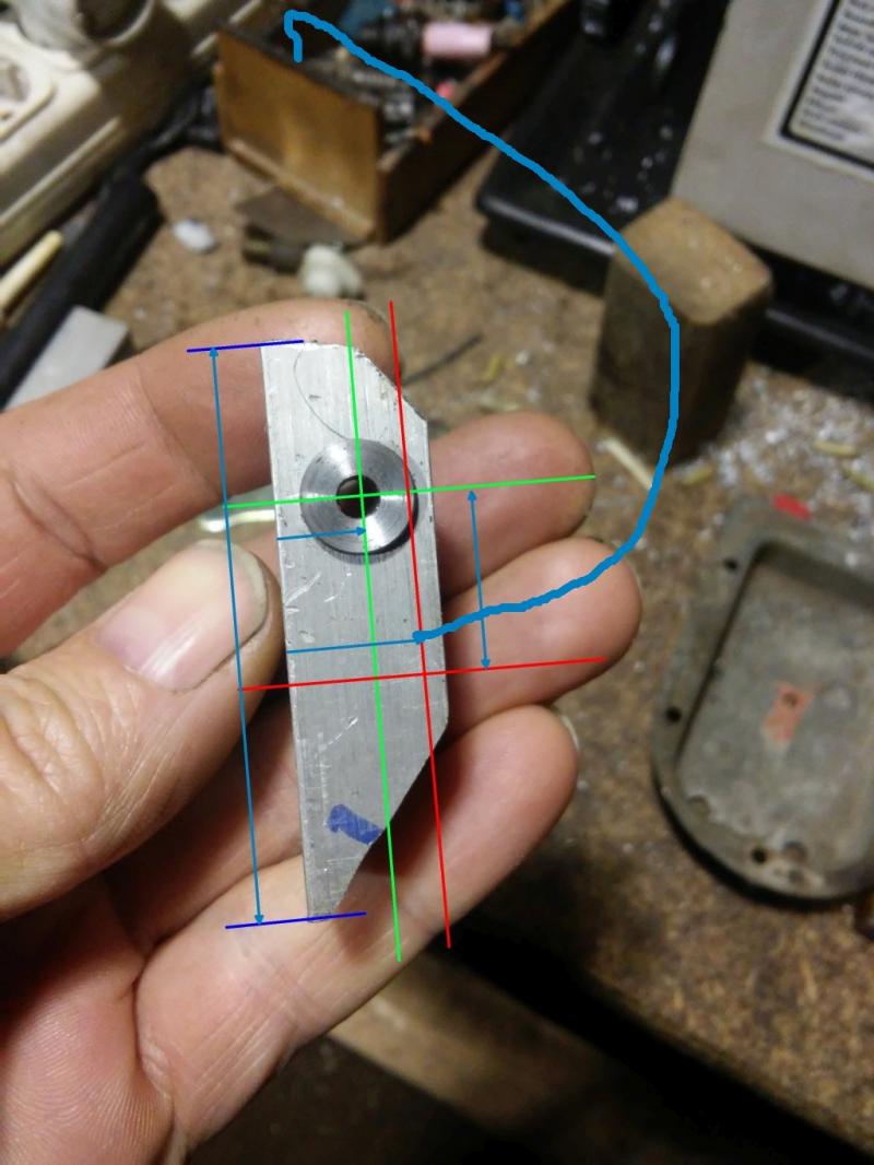

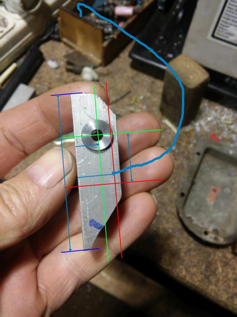

помогите с размерами защелки и скобы, которая притягивает колпак. она пружинная? интересует толщина материала, величина прогиба, расстояние от оси до крючка и на самой защелке расположение осей вращения.

защёлка там каверзная-помню хотел подогнуть-лопнула........

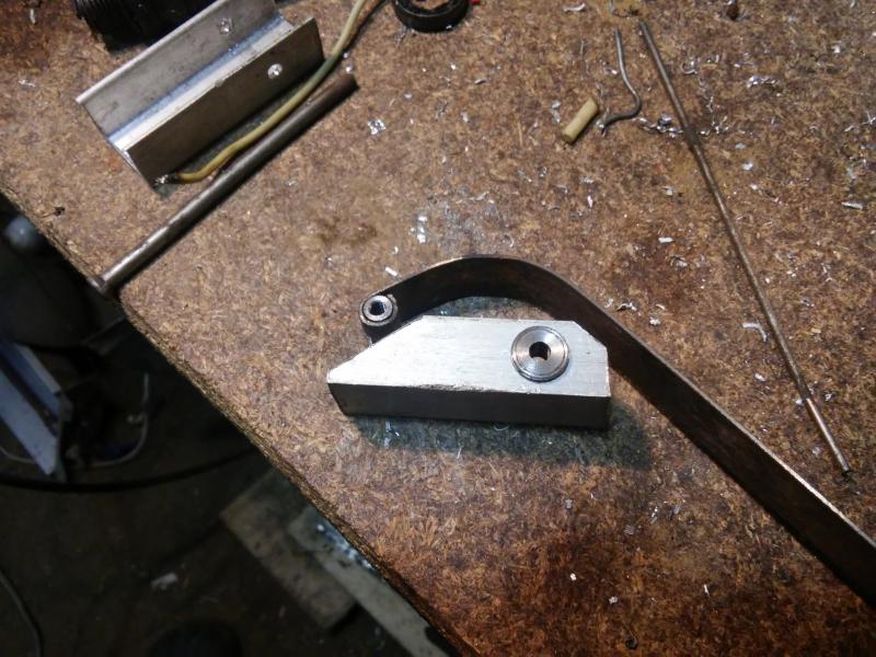

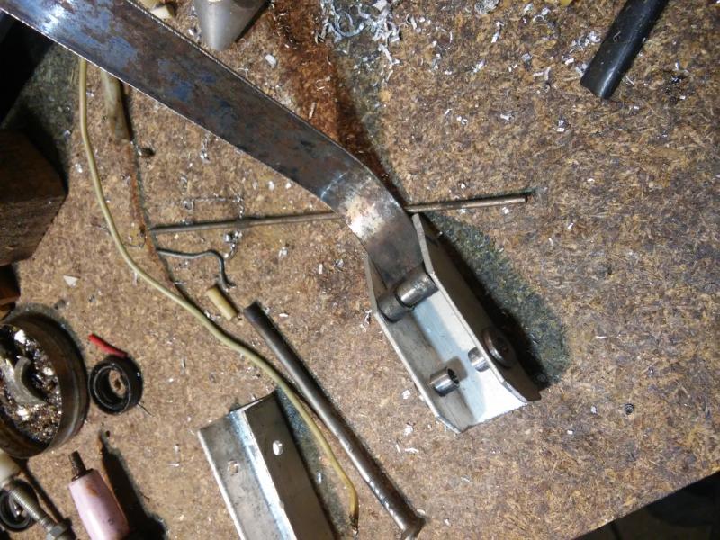

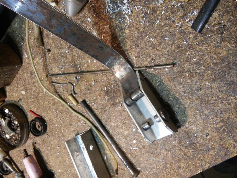

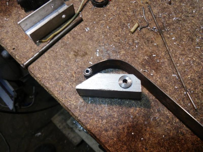

Сложно с размерами, творю "по наитию"
Есть кусок П-образного алюминиевого профиля. Отрезал две ручки. Выточил оси с шайбами и ось вращения скобы диаметром 6мм. Внутри нарезал резьбу М4.
Из полотна ленточной пилы вырезал полоску шириной 15мм. С нагревом загнул разрезанный конец. В дугу сгибается. Продолжу позже.

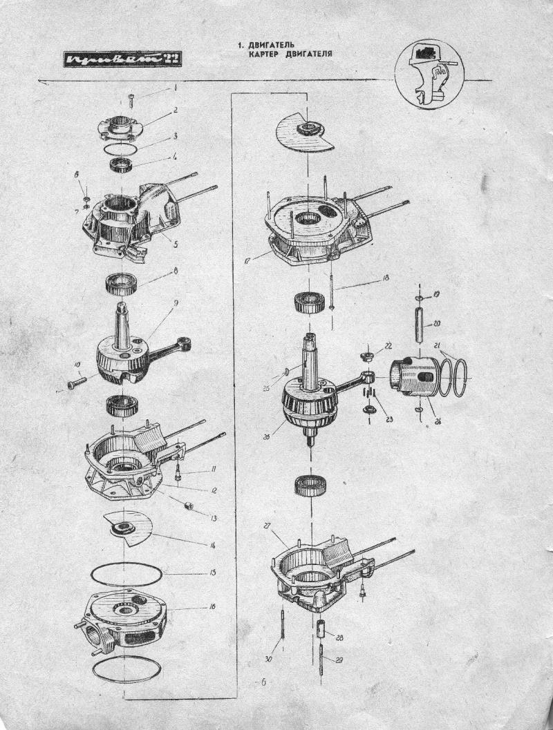

Приветствую, подскажи пожалуйста. Сейчас разбираю привет и столкнулся с проблемой, не могу вытащить золотник. У нас он на чем то держится или просто очень плотно сидит. Боюсь применять силу.
bosya
02.07.2014
1 750
308
Украина

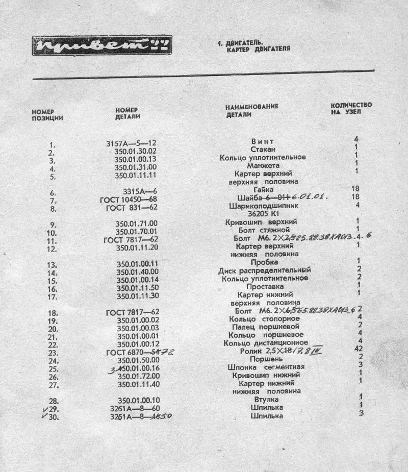

золотники на гайках и на шпонках.
  • 160,2 КБ Просмотры: 1 024
  • 145,1 КБ Просмотры: 933

Для снятия золотника с коленчатого вала ничего не должно мешать, просто вверх его и все)))
Skip
10.12.2017
11
Химки
Степан
Казанка-М
Привет 22, Нептун 23
Кирюха, Спасибо, значит много смазки и грубая сила.))))
bosya, Какая у тебя замечательная книжечка. А остальных страничек не завалялось случайно?

а ты его вытащить или все-таки снять не можешь?
