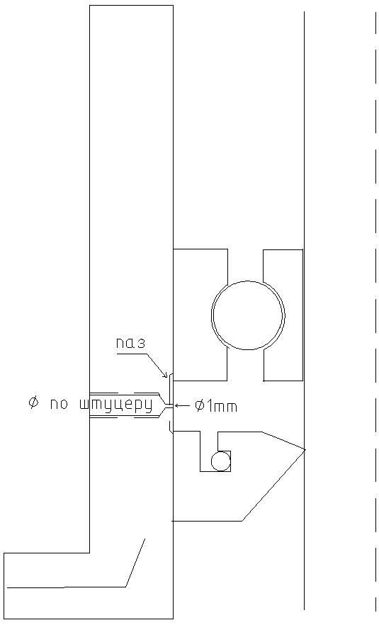

Да, а насчёт обтачивания лишнего - нечего тут обтачивать, буквально нигде, всё буквально впритык. Вот пытаюсь маслоперекачку соорудить снизу вверх - всё такое тоненькое, прямо засверлиться негде))
а объясните принцип работы че то не пойму. Одна дырдочка сверху одна снизу картера а дальше что.......? откуда запитка берется не могу понять принцип. Заранее благодарен.
6 356
768
Запитка снизу между нижним подшипником и сальником, там всегда лужа масла, штуцер -> обратный клапан (пропускает только в одну сторону - вверх) -> штуцер над верхним подшипником. За счёт перепадов давления в полостях картера масло выдавливает в магистраль, а назад не даёт обратный клапан. Так потихонечку оно и путешествует на лифте, смазываю верхний подшипник.
Сначала маленькая дырочка, чтобы эта система не влияла на непосредственно работу мотора. Стараться сделать её как можно ниже, ближе к сальнику. Потом паз узкий неглубокий прорезан вертикально прямо по отверстию заточенным полотном по металлу, чтобы проще попасть по высоте. Потом штуцер.
Виктор Корда по-другому делал, сделал ли?
Спасибо Юрий все понял :good:
