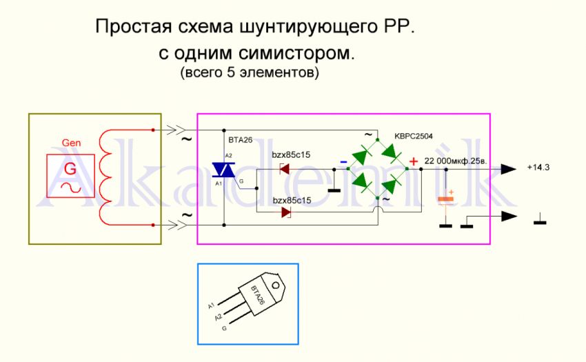

Схем много Одна из них. Хорошо работает.

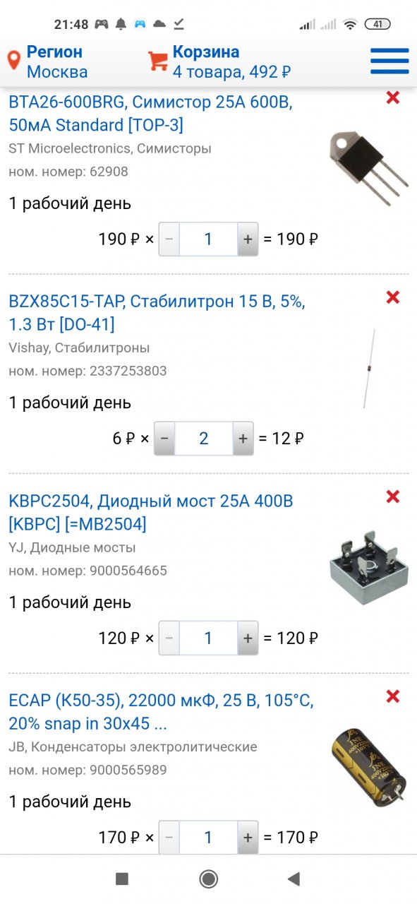

А вот за это отдельный респект. То есть, собрав эту схему, других китайских приблуд не надо? А конструктив какой желательно? Симистор прикрутить на корпус-радиатор, а остальное залить эбокситкой?
VVS2177
30.06.2020
1 896
2 205
Альтаир HD-380 KS, Неман-2пнд
Хорошо работает
Ого, уже одних только запчастей на 492 рубля
184172
И это без учета сборки и корпуса.
Китаяц адназначна дешевле. Но мы не ищем лёгких путей
А аккумулятор можно цеплять? И какой ёмкости? Перезаряд грозит?

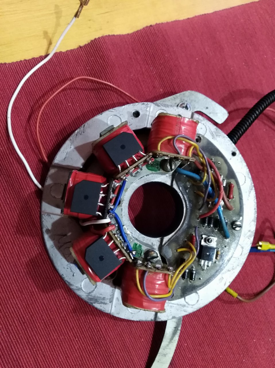

Сделал по этой схеме, но почему то на выходе не 14.3, а 15-15.2, даже на малых оборотах.
Эта схема не должна работать без нагрузки. Это вообще-то правильнее назвать предохранителем, аналогом супрессора, а не регулятором. В нормальных условиях он не должен вообще работать. Если, к примеру, "отвалится" клемма от аккумулятора, то может отказать зажигание, и другие неприятные вещи. На скутерах, где используются подобные схемы, постоянно включена фара. Поэтому он там и не работает фактически.
Все зависит от стабилитронов.Я ставлю 6,8-7,5В. Две пары. Даже если будет 15В то при зарядке оно просядет из-за малой мощности генератора.
Эта схема прекрасно работает и без аккумулятора. Блочек термо защиты работает на ура на нескольких моторах и без акума.

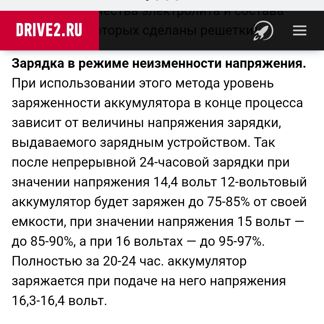

Аккумулятор стоит 7А/ч, меня беспокоит что напряжение 15-15.2, не будет ли это плохо для аккумулятора.
efik53
25.01.2017
2 038
664
72
UA
Виктор Ефимов
Энерджи 350 НДНД
Я уже писал, подбери стабилитроны. Катушка сколько выдает переменки?
Тут уже 100500 раз писали. Мерить напряжение на выходе импульсный техники - как гадать про погоду в Шанхае по показаниям вольтметра. Аккумулятор подцепите и погазуйте. Тогда можно делать выводы.

Ты не учел еще один нюанс, Василий. У дохлых аккумуляторов, при зарядке ток может быть 0,1А, а напряжение 19 вольт. Поэтому проверку надо делать с нормальным аккумулятором, имеющим низкое внутренне сопротивление.
