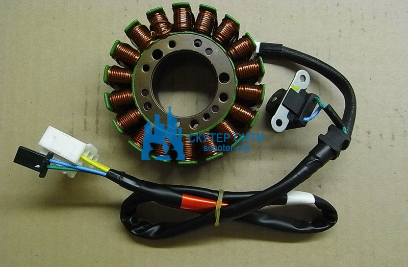

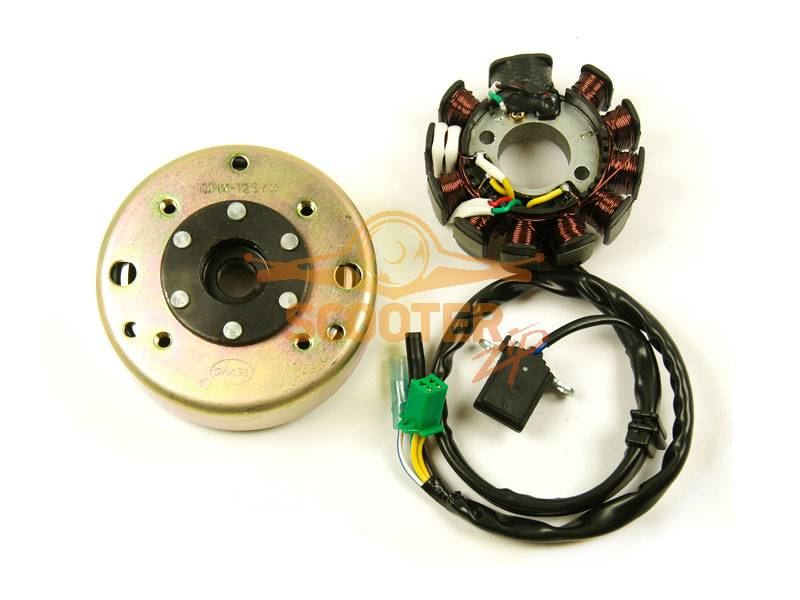

Присматривался к такому:
Его должно хватить. Система зажигания, правда, аккумуляторная, но в лодке с Вихрём всегда аккумулятор. Выпрямитель-регулятор надо тоже от этого агрегата.
Для энергонезависимого зажигания можно и это:

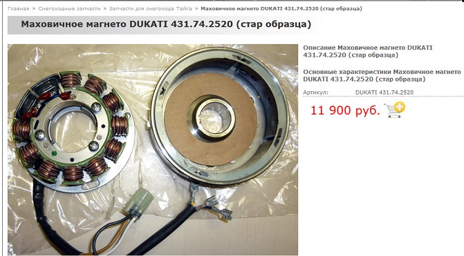

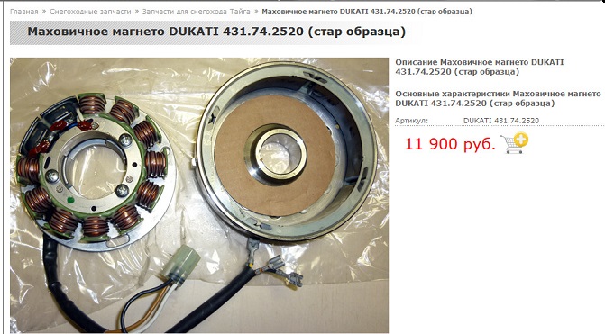

В России своё определение терминов "магнето" и "магдино", см. книгу Фишбейна на стр. 35. ВВ трансформатор может быть как встроенным (магнето МЛ-10-2С), так и выносным (магдино МБЭ-1(4)). На фото с магдино к снегоходу "Тайга", на основании две катушки относятся к системе зажигания, а остальные к системе освещения. По нашей классификации это магдино, ну а по ихней наверно магнето.

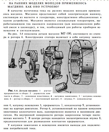

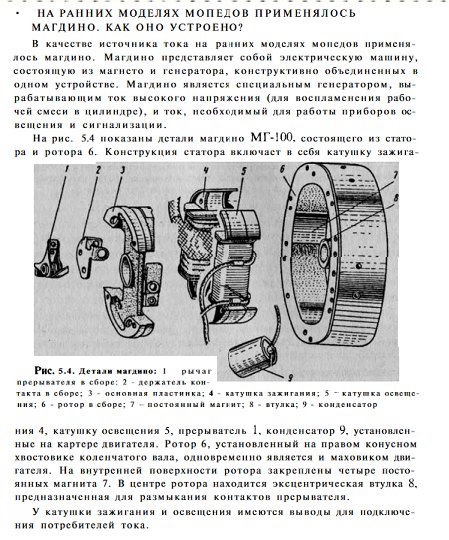

А как быть с вихревским мг?
shalagin
05.08.2012
1 806
258
г.Сыктывкар
Ветерок-8м
А что в нём не так ? МГ-101 было чисто конкретное магнето, потом на него поставили катушку освещения и магнето превратилось в магдино МГ-101А , см. книгу Страшкевича на стр. 64. Кстати, магдино МГ-100 применялось на отечественных мопедах.
