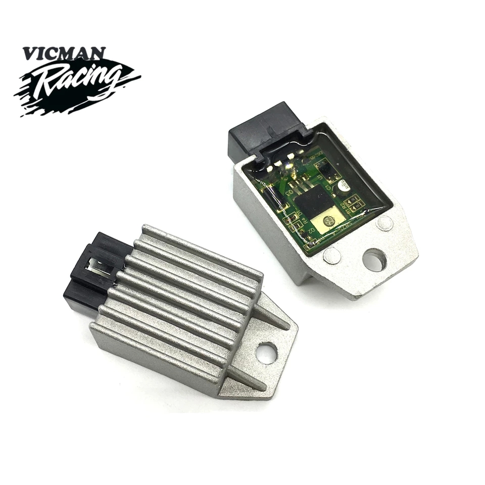

А такое реле-регулятор не пойдёт?
Чтобы найти 【219,30 руб. | Мотоцикл Скутер регулятор напряжения Выпрямитель 12 В 4Pin подходит для багги с GY6 50cc 125cc 150cc CD70 Мопед Скутер ATV Gokarts】 по коду #_eOakOu# на AliExpress, скопируйте предложение целиком и откройте приложение.

Если U1 это диодный мост, то такое брать нельзя

Т. е. от него толку, как от одного диодного моста? Напряжение постоянное и от оборотов растёт?

Да это обыкновенный шунтирующий регулятор. Вернее предохранитель. На мотовеликах фара постоянно включена, она в основном и является ограничителем напряжения. А этот регулятор слегка сшибает верхушки. Если без нагрузки, то вылетает. У Ветерка напряжение хх на генераторной катушке до 100В доходит. Поэтому шунтирующий, на некоторых моторах сильно мешает зажиганию. Но цена сего девайса бросовая. Почему бы не попробовать. Потом нам расскажешь, что получилось.

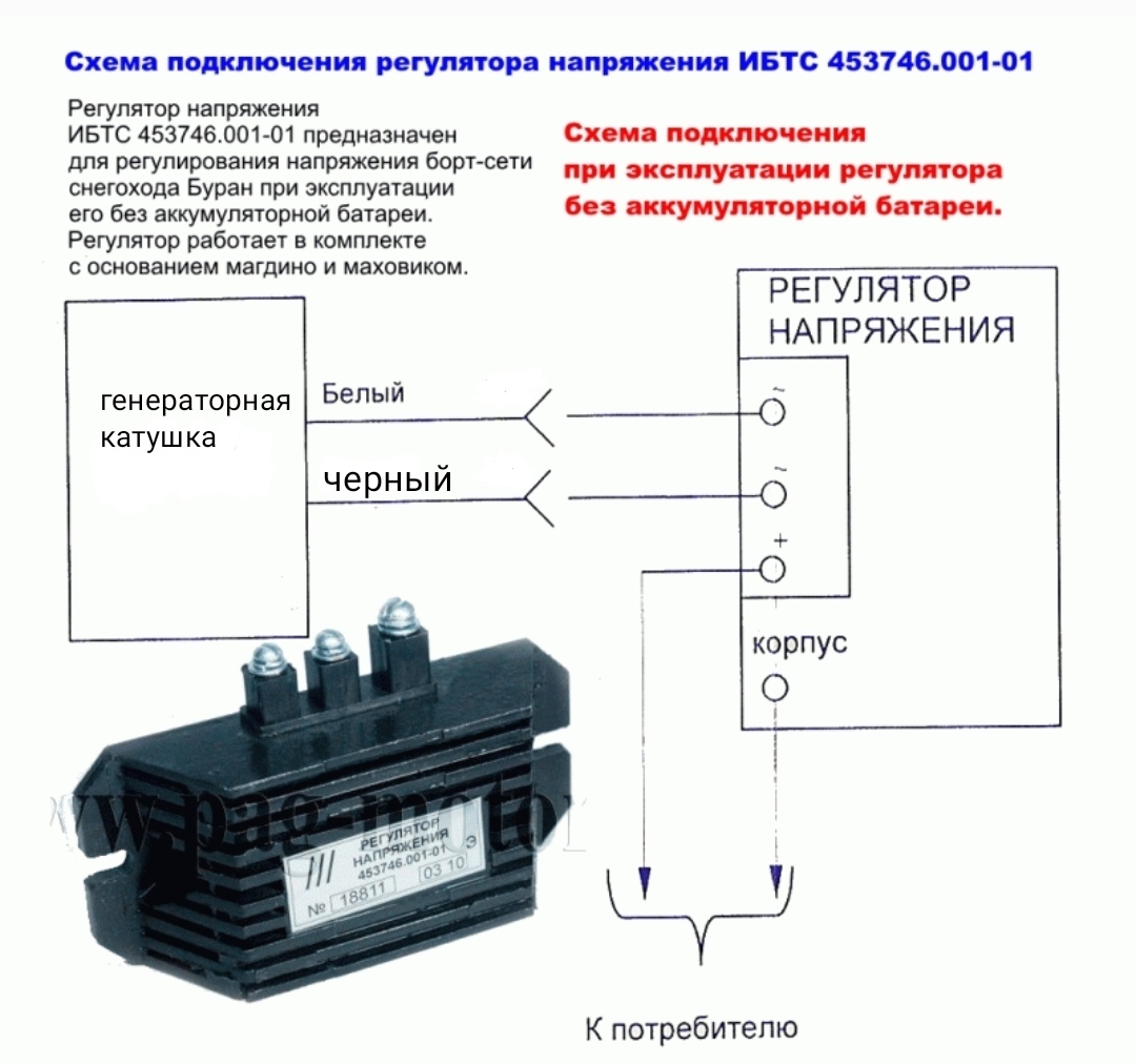

У Бурановского реле напряжения тоже писали, что без нагрузки напруга гуляет.
А под нагрузкой стабильно.
Может и у этой балалайки также?

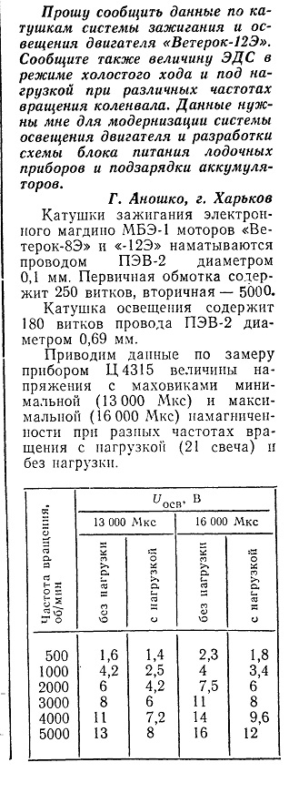

Мне такие не попадались. На хх 5-6в не больше.
Я говорю про амплитудное значение, измеренное осциллографом. Подключи мост и на выход конденсатор, тогда и увидишь сколько вольт реально. А просто измерить как синусоидальное напряжение переменное, и получить действующиее значение, обыкновенным мультимером, в т.ч. и стрелочным не получится. Да об этом уже выше писано.

Зачем тогда эта таблица

Показывает чего-то, ну и что? С нагрузкой... какой? Без нагрузки. Здесь попытка измерить действующее значение напряжения. А регулятор режет амплитудное, поэтому некоторые изумляются, почему же у них ключи 40 вольтовые вылетают, или взрываются китайские AC-DC преобразователи.

Уже спорили на эту тему, больше не хочу.Расскажу как делаю сам. Катушка 400 витков. Только тогда есть ток зарядки!!! Ставил даже две, три. С двумя результат лучше. Стабилизатор шунт. Никаких сбоев не наблюдал. К стати ребята перематующие катушки на иномарки тоже увеличивают количество витков. Заводская катуха на хх никакой подзарядки вообще не выдает. На рыболовном форуме можно глянуть.
