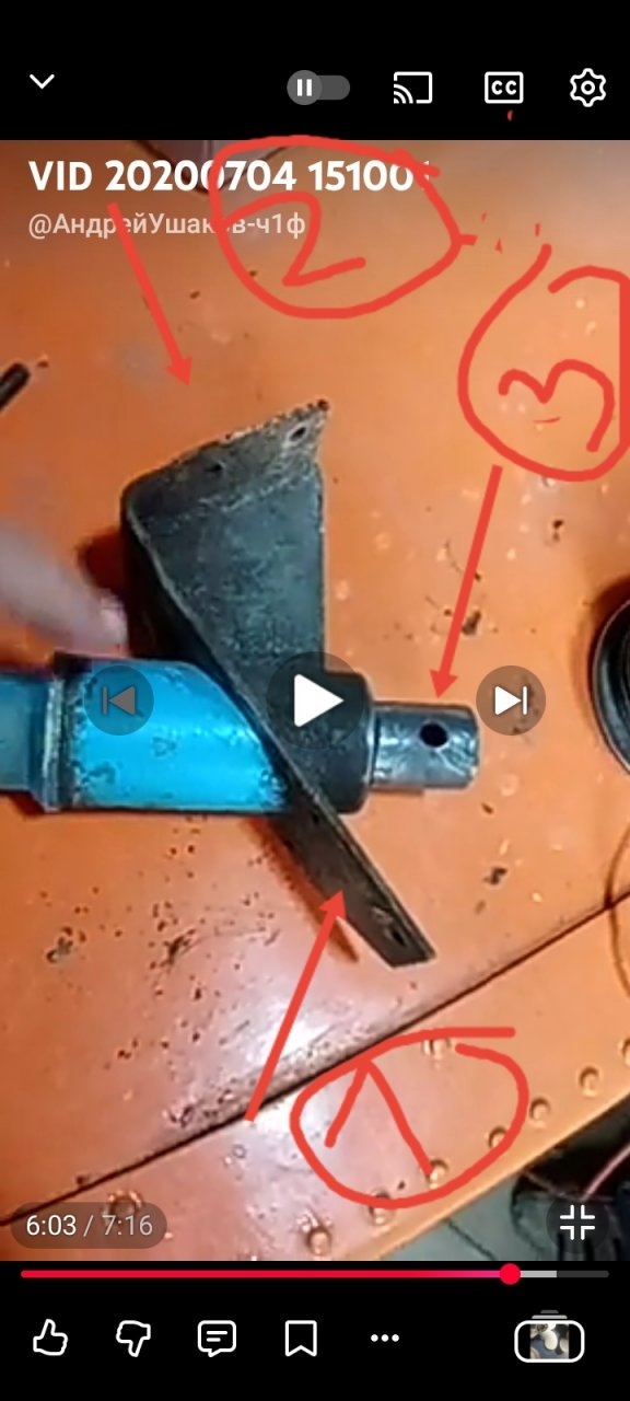

рудевой вал редуктора горизонтально стоит
Это кто тебе такое сказал, как фамилия?????
Кинь в него камень....., лучше булыжник...
Смотри.....
1 = это вертикальная стенка торпеды....
2 = это верхняя панель торпеды...
3 = это вал....
Смотри.....
3 = это вал....
Это в оригинале, там угол кронштейном задается, все так. Но мне лодка досталась с изуродованной панелью, прикрытой фанеркой и дыркой в ней под новодельный редуктор, зато с магнитолой. А чтоб магнитолу воткнуть - почти всю лицевую часть родной приборки (там, где бардачок) болгаркой выгрызли п@здоделы, чтоб у них на лбу вырос, слов других нет.

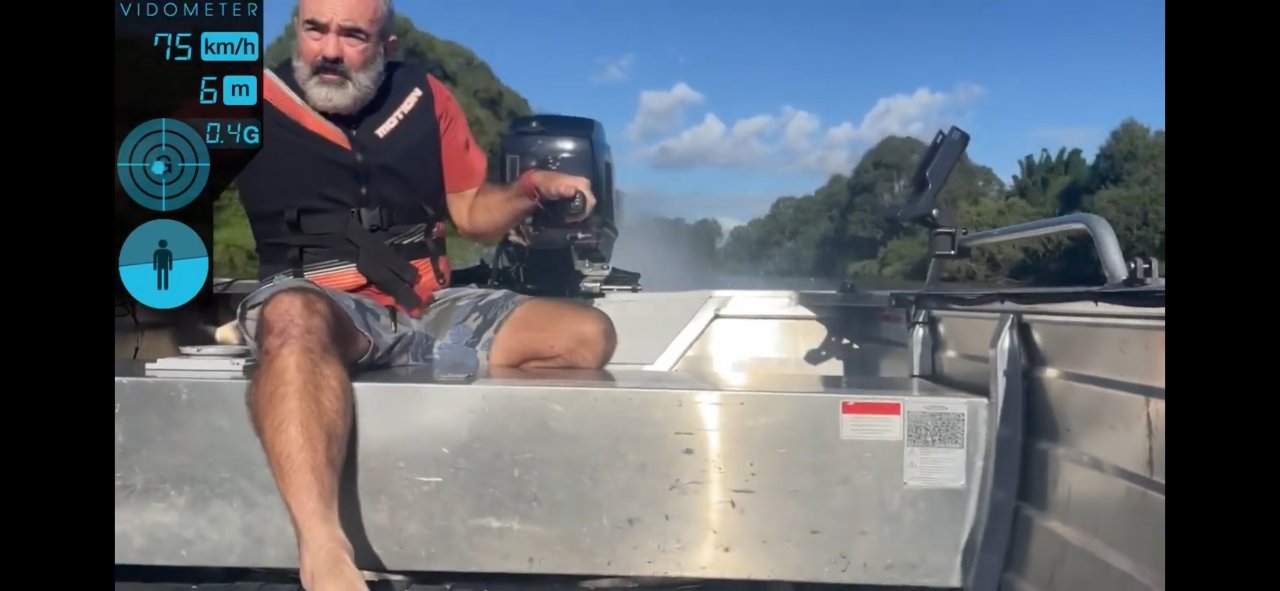

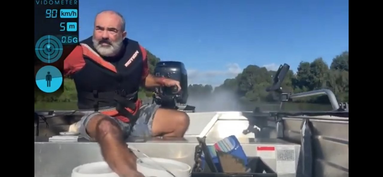

И дело не только в посадке. От этого будет зависеть ход лодки. Вот тут мужик наглядно показывает.
Для тех у кого не откроется - два скриншота (скорость в левом углу сверху), и пофигу какой мотор. Распределение веса очень многое даёт. Это один из инструментов реального улучшайзинга лодки, а не мишура типа нахлобучек...

Интересно, что это за мотор, не рассмотрел, 90 прёт. Вернее, что у него за румпель :) Такой навесной
9 748
6 525
Мерк 60, но мужик с ним позанимался и за 100 на нем уходит

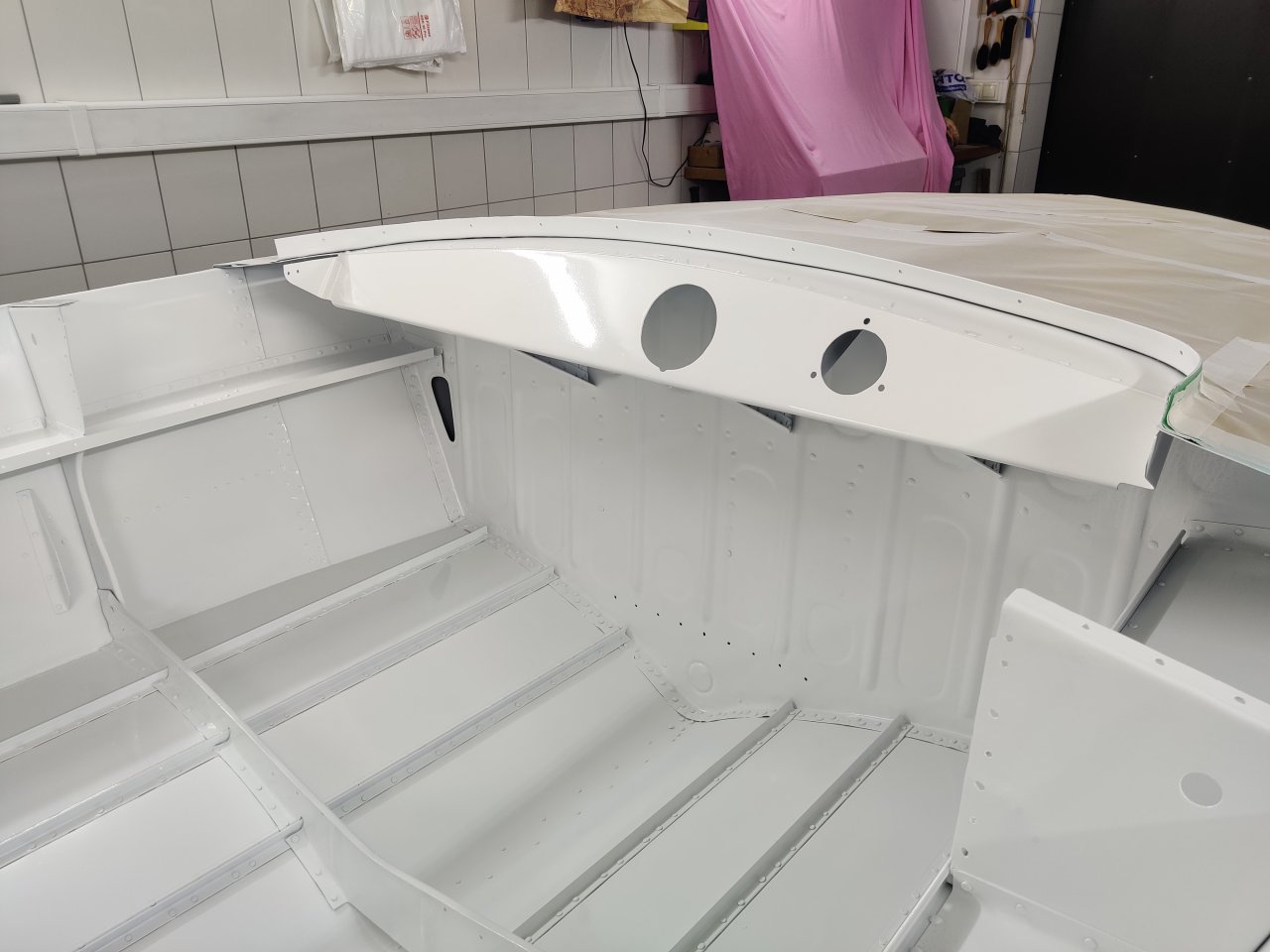

А что,в Самаре проблема найти рулевой вал в сборе со втулкой угол задающей,от той же Оби или от Прогрессов?Авито в помощь.
А вертикальную стенку бардака можно и восстановить без проблем,к тому же под нужным тебе углом,при надобности...
9 748
6 525
А вертикальную стенку бардака можно и восстановить без проблем,к тому же под нужным тебе углом...

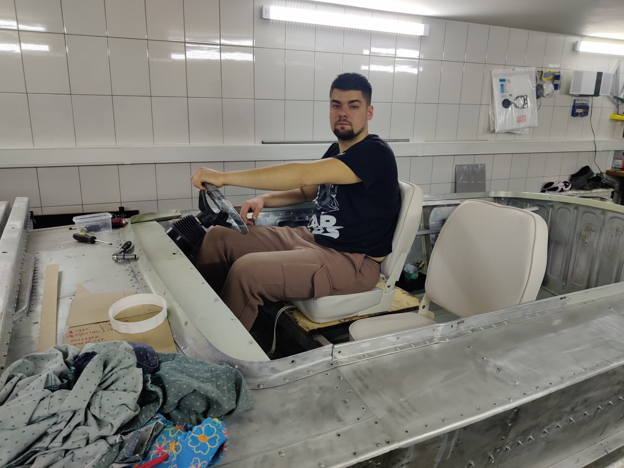

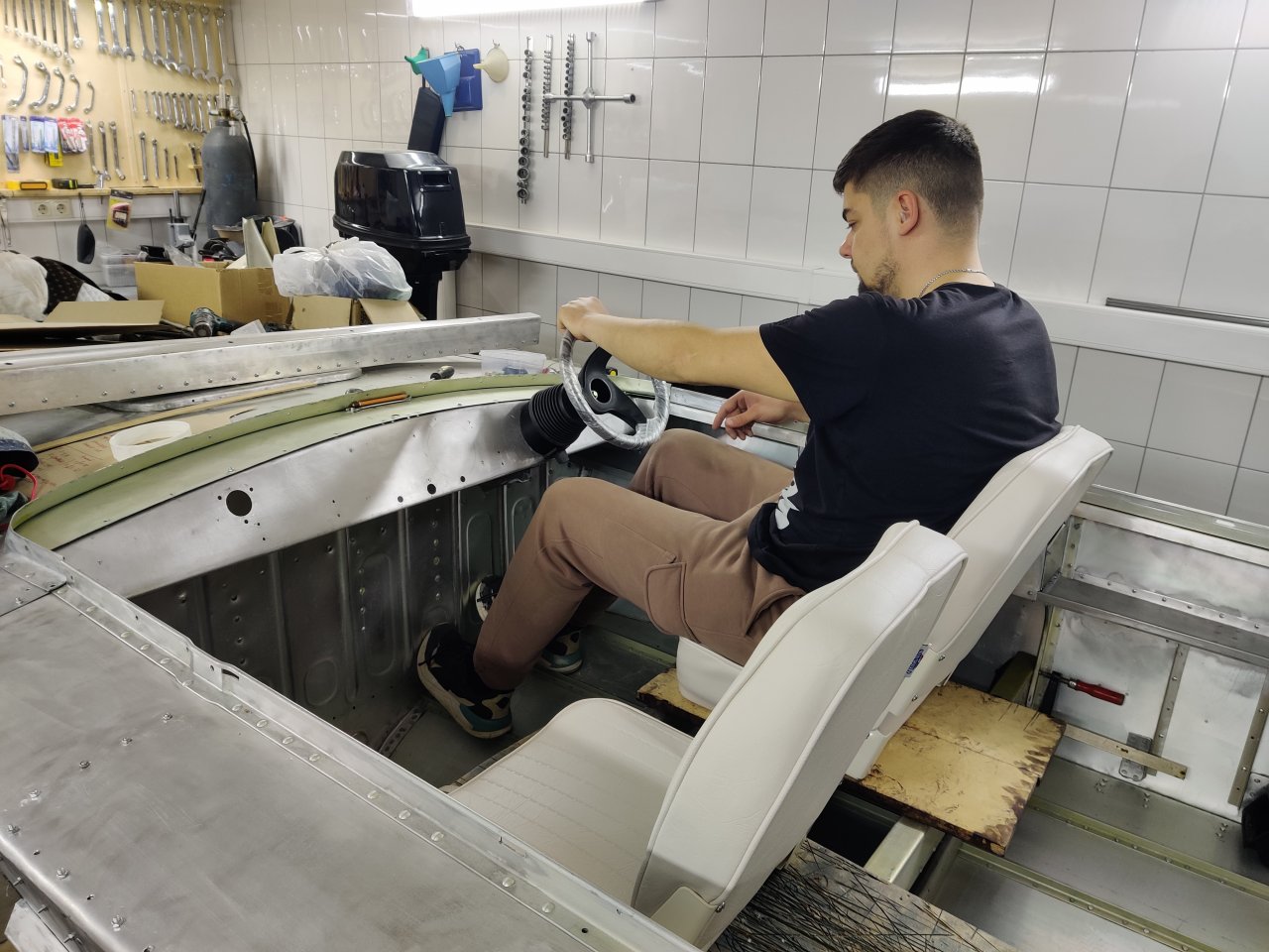

Это точно... Вот нашел фото моделирования поста и убранных дырок.
