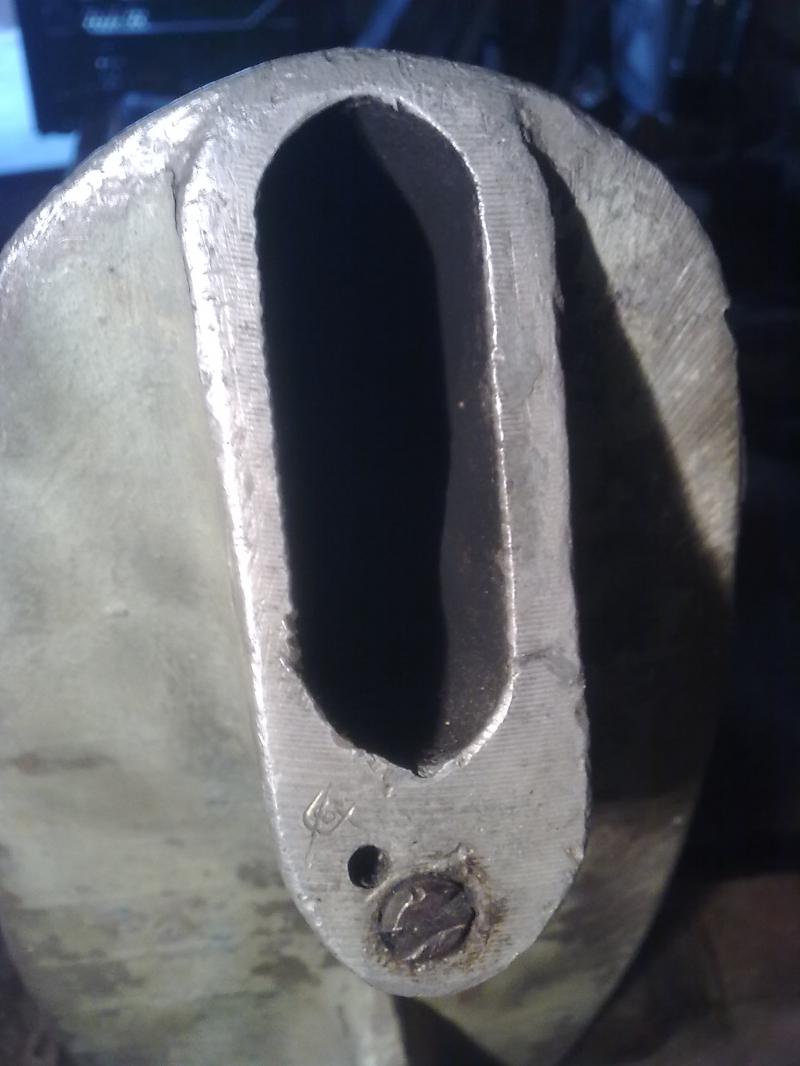

Всем доброе утро. Привёз наконец я мотор на работу сразу голову всю раскрутил на запчасти вроде все прокладки были целые, но нашёл что в глушителе снизу нет конца трубки из которого вода сбрасывается в сапог там дырка с резьбой. Может она влиять на подачу воды на больших оборотах?

Нет не может.Сапог разбирай

А этот глушитель оставить как есть, без писюлька можно или ставить другой. Как нибудь это влияет просто отверстие больше

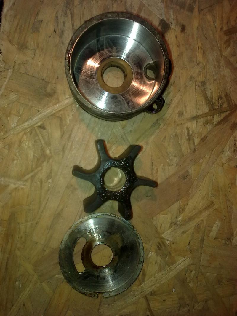

Разбери и сделай одним фото все детали. Помпа из стали или алюминиевая? Советов будет много.

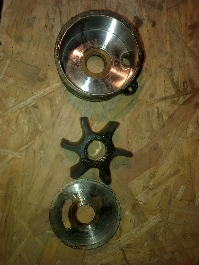

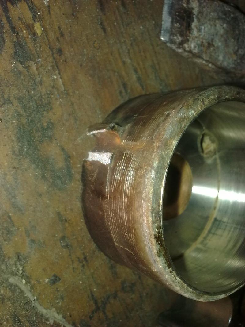

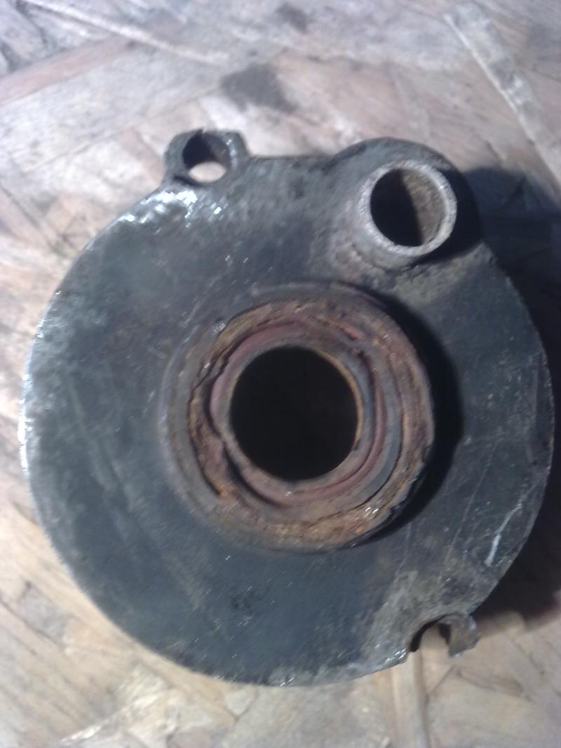

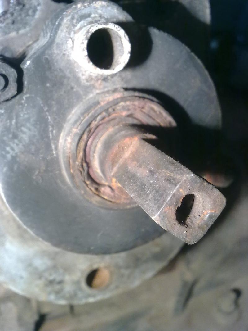

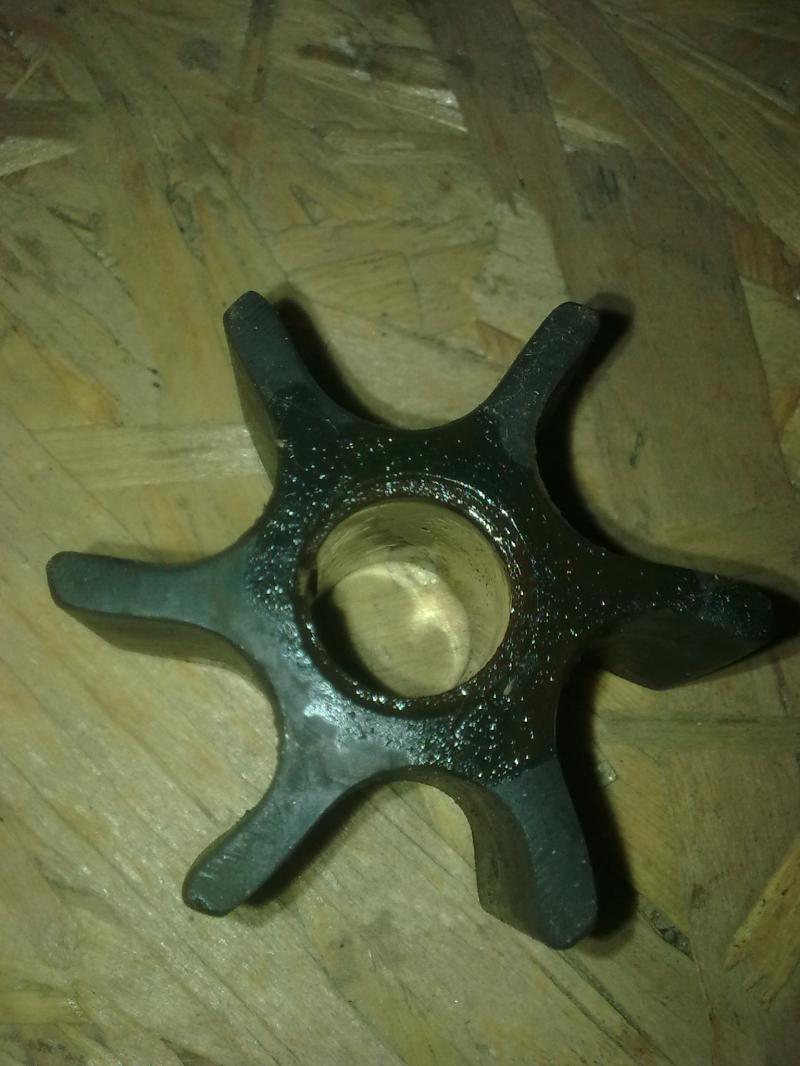

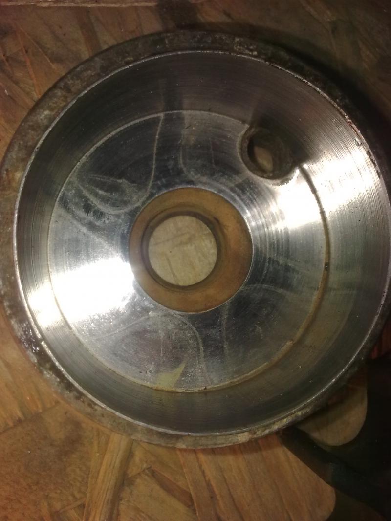

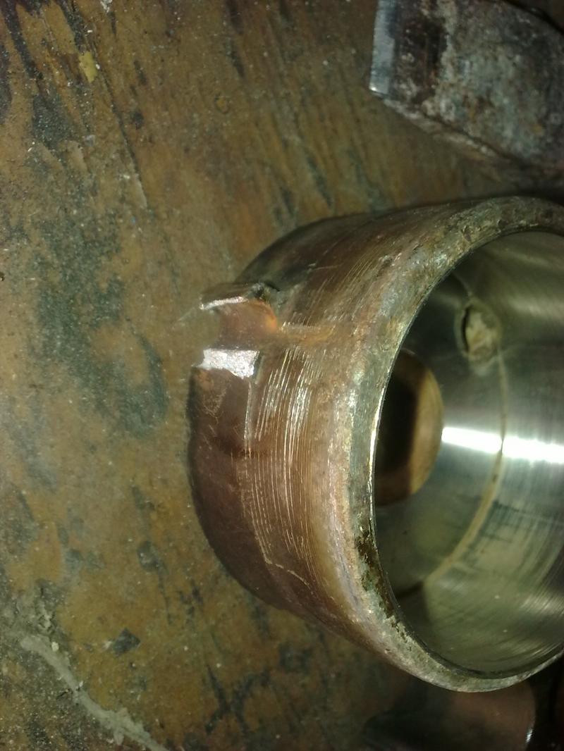

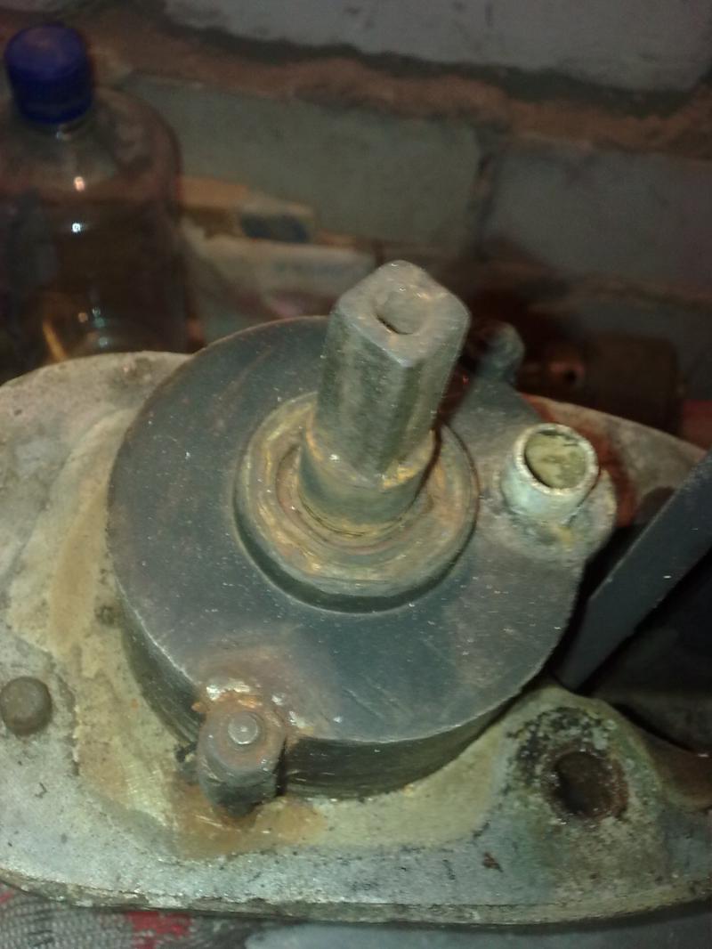

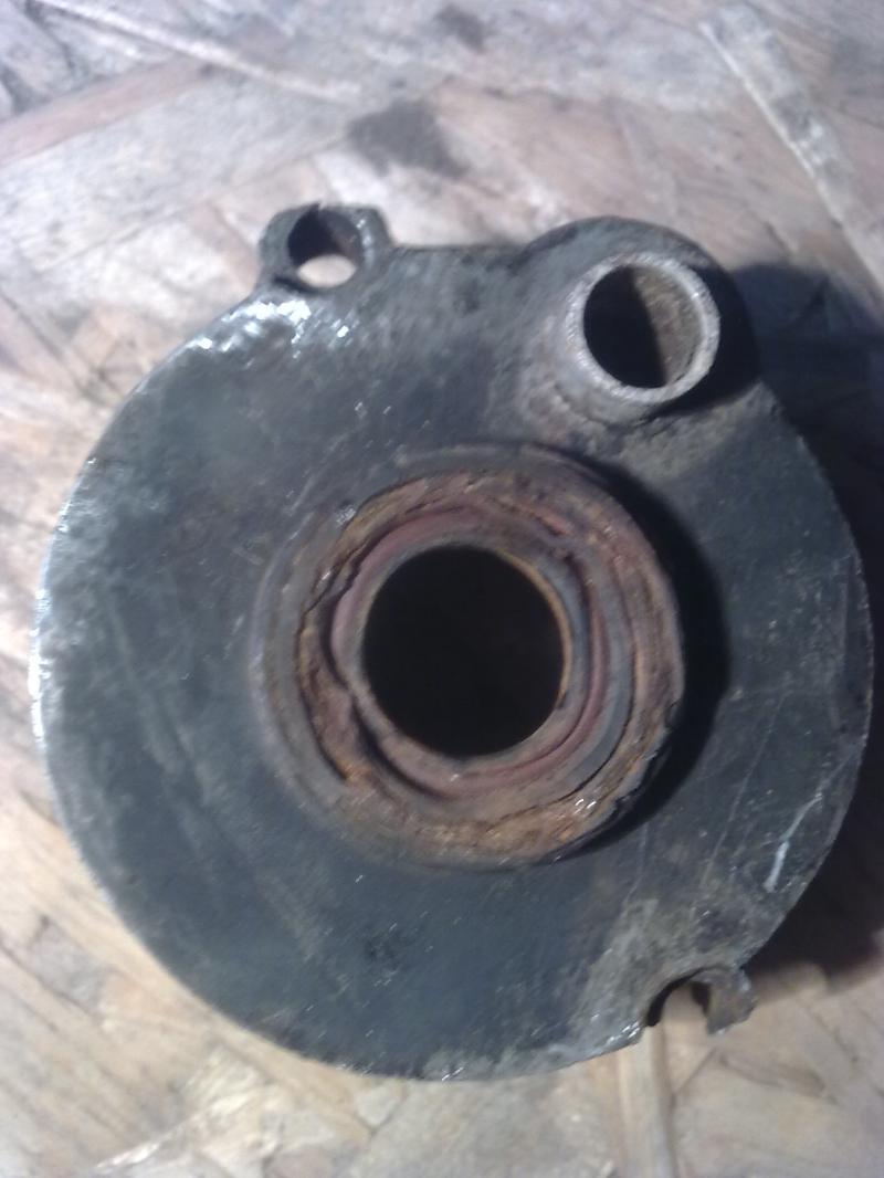

Разобрал помпу :) ,вопрос к спецам..,можно ли ставить такую помпу обратно?
Вот детали всей водяной помпы..
что с ней делать? выкидывать?
Слышал что бывают пластиковые помпы,полностью вместе с крыльчаткой :unknown:
старый лис
04.02.2013
205
к5м2
Y-60cetl
по мне -бери капусту и чеши на базар за новой....

старый лис
04.02.2013
205
к5м2
Y-60cetl
контрабандист.....

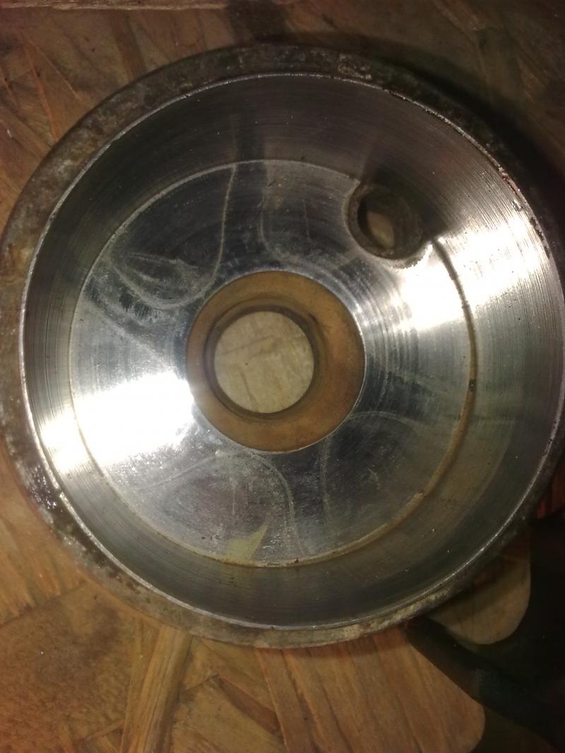

ну корпус -там ухо оторвано одно..... выработка - непонятно какая.... донышко должно быть без вот этой залысины поцентру..... сальник желательно другой... шпонку -есть -очень хорошие!

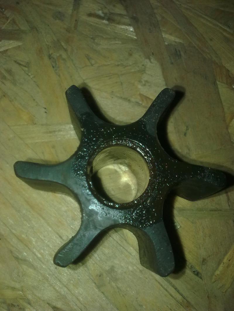

крыльчатка - походу сношена по окружности....высота должна быть на чуть больше корпуса(мерить)
зеркало - под него либо ещё одно либо проставку-подкладку.....
Вячеслав
03.04.2010
980
Карелия Кондопога
Вячеслав
Прогресс4
Вихрь30, Sea-Pro T 2.5 S
Судя по виду помпы с охлаждением точно были проблемы,ВСЯ В КОПОТИ .
Корпус помпы можно и новый,только они без сальника с верху.
Попробуй сделать шайбу накладку,из жести,по середине отверстие под сальник,ну и по бокам под выход воды,и крепёжные-как вариант.
А вообще потряси соседей,по стоянке,наверняка у кого то и валяется такой корпус.
Вячеслав
03.04.2010
980
Карелия Кондопога
Вячеслав
Прогресс4
Да и крыльчатку точно новую!

Спасибо за советы,буду искать новую помпу в сборе,с этой замарачиваться не охота,видимо она убитая уже((

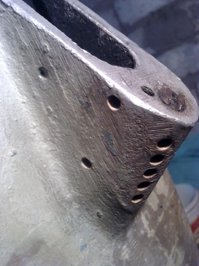

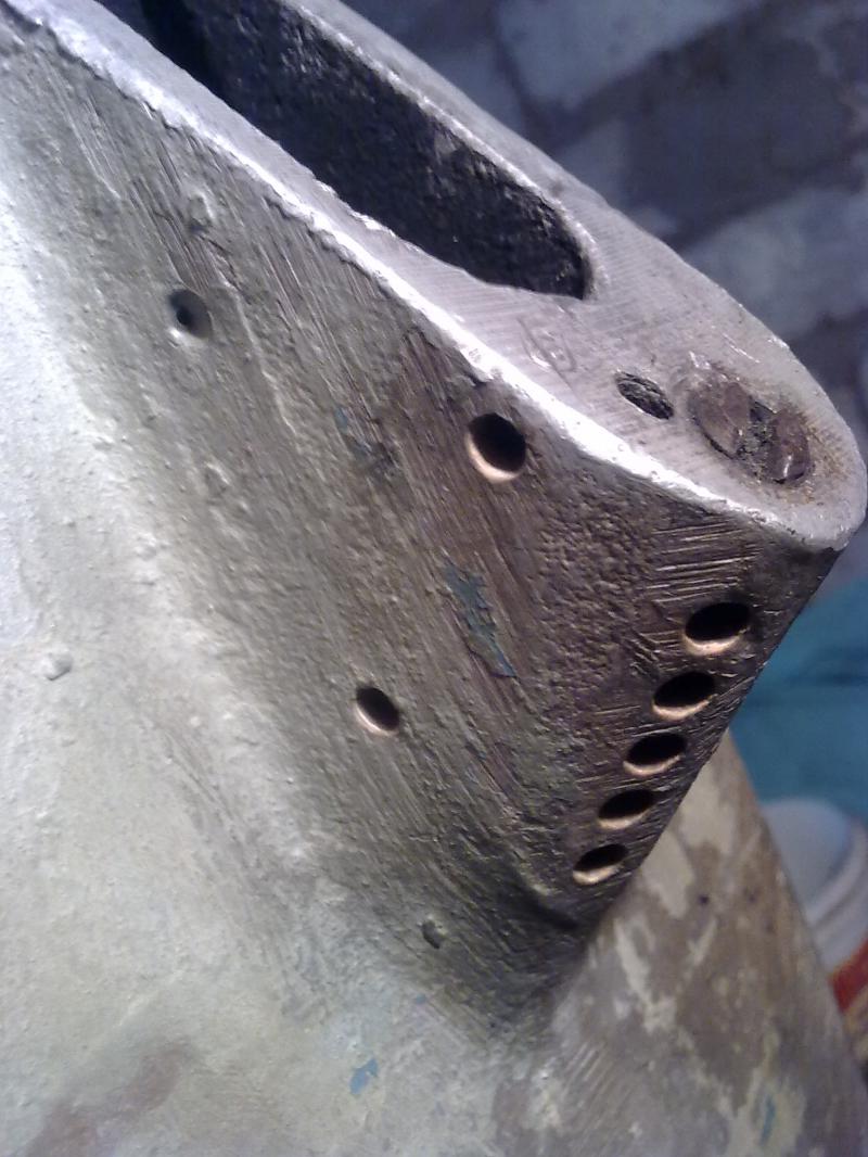

Еще вопрос :roll: ! Осмотрел внимательно сапог,обнаружил вот это...
зачем столько отверстий,это переделка,или так должно быть?
Вячеслав
03.04.2010
980
Карелия Кондопога
Вячеслав
Прогресс4
Выверни винт что на хоботе,и станет ясно,можно тонкой проволочинкой прощупать куда эти отверстия идут,заводские только те что ниже винтика-в один ряд.
Проверь обязательно.
старый лис
04.02.2013
205
к5м2
Y-60cetl
о! это -там стоял такой тюнинг типа дополнительной железяки - она поток воды из под винта загоняла в дырочки на хоботе... это делалось для подохшей помпы....

Вот вот,помпа как раз у меня сдохла :yes:
старый лис
04.02.2013
205
к5м2
Y-60cetl
вообще те дырочки-водозаборники желательно хорошенько зенкануть.... тогда в помпе будет давка побольше....
