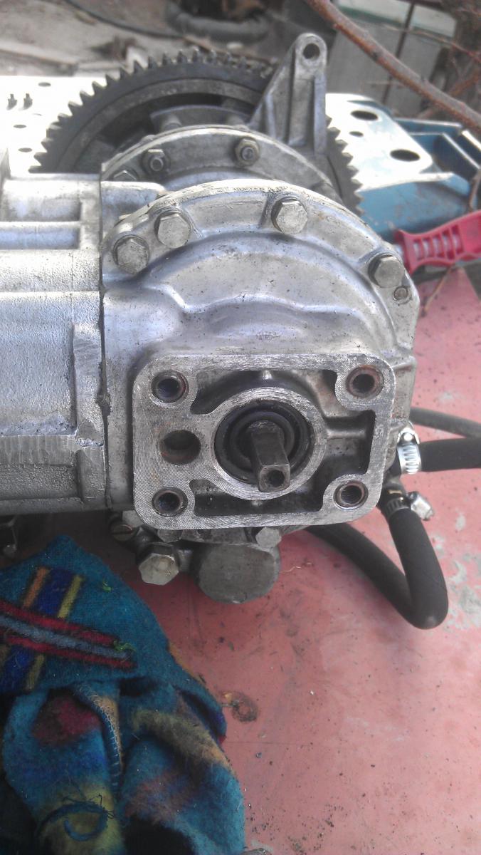

Дополнительная защита от попадания воды в редуктор. Из обыкновенной плотной резины нужно изготовить конусную шайбу с центральным отверстием диаметром 13 -14 мм, а снаружи подрезать ее по диаметру сальника. Верхняя часть шайбы должна плотно прижиматься к сальнику и не перекрывать фигурное отверстие в пластине водопомпы (Рис. 58). При сборке в сальник набивают смазку ЦИАТИМ-201, надевают шайбу на вал-шестерню, затем пластину помпы и далее собирают по инструкции помпу.
Установленная шайба предотвращает попадание воды в сальник, а при его износе - и в редуктор. Кроме того, шайба изолирует вал-шестерню от воды, поступающей в помпу, и тем самым устраняет завихрения, возникающие от вращения вала. Охлаждение двигателя улучшается.

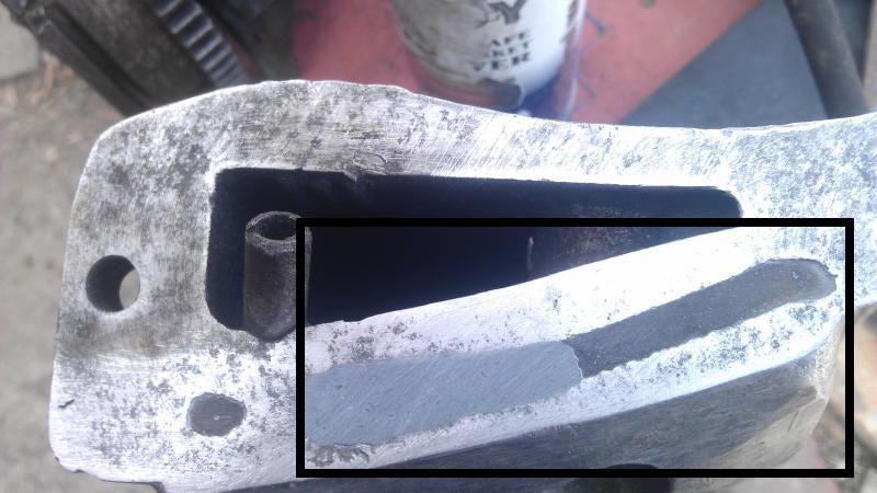

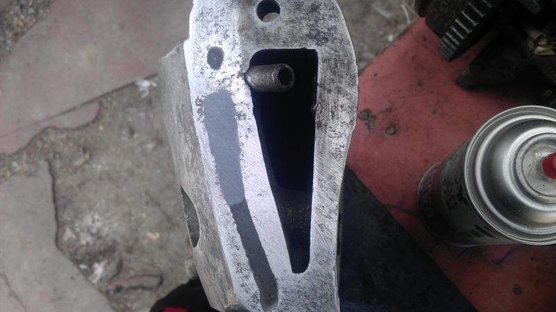

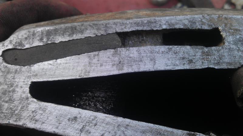

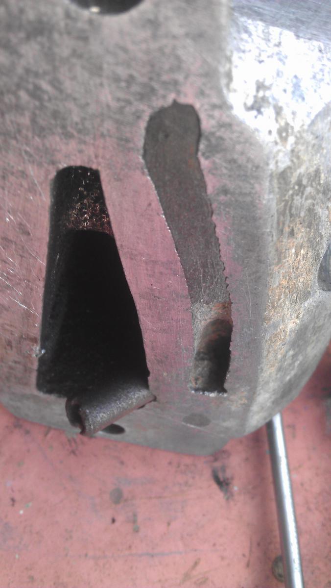

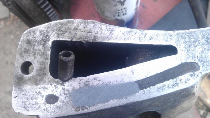

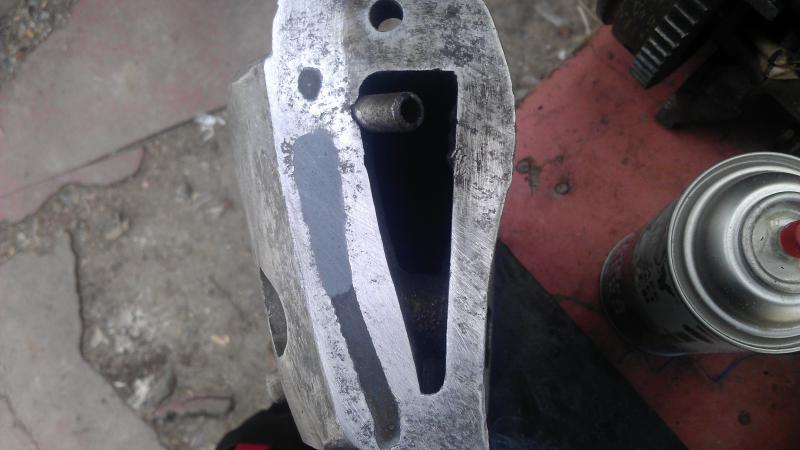

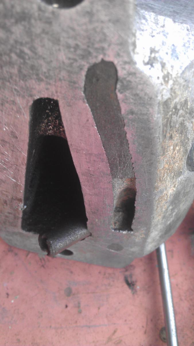

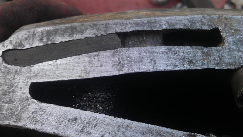

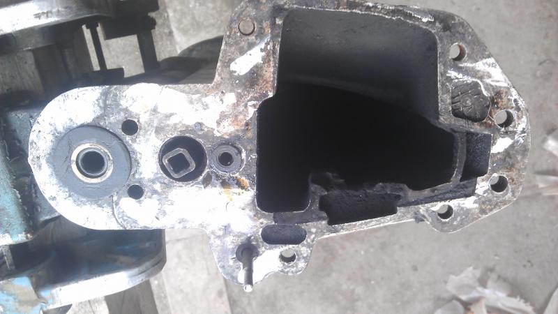

Сегодня разобрал мотор, рецидива нигде не заметил, всё зчистил все прокладки и резинки которые нашел буду менять. На нижней части глушителя обнаружил что там залито походу эбоксидкой, думал что грязь расковырял. Зачем там так делели? Теперь думаю что с этим делать как залепить обратно, или просто замазать герметиком, да еще и кусок этой штуки провалился в рубашку.
shalagin
05.08.2012
1 806
256
г.Сыктывкар
Ветерок-8м
Эпоксидной смолой щель заливали на заводе (такая технология изготовления глушителя). Кусочки смолы попавшие в рубашку могут закупорить выходной канал воды из глушителя (врядли удастся их всех вытряхнуть обратно) . Попробуйте заделать щель эп. смолой , а лучше поискать другой глушитель. Верхнию рез. втулку обязательно замените , её буртик должен быть выше толщины паронитовой прокладки для надёжного уплотнения при сдавливании.
Рисунок 54-это где? Из какой книги?
Рис.58. Честно скажу. Какая книга я не знаю. Эскиз и описание два года назад откопал в инете. Сделал себе по этой технологии, сезон окатал на отлично.

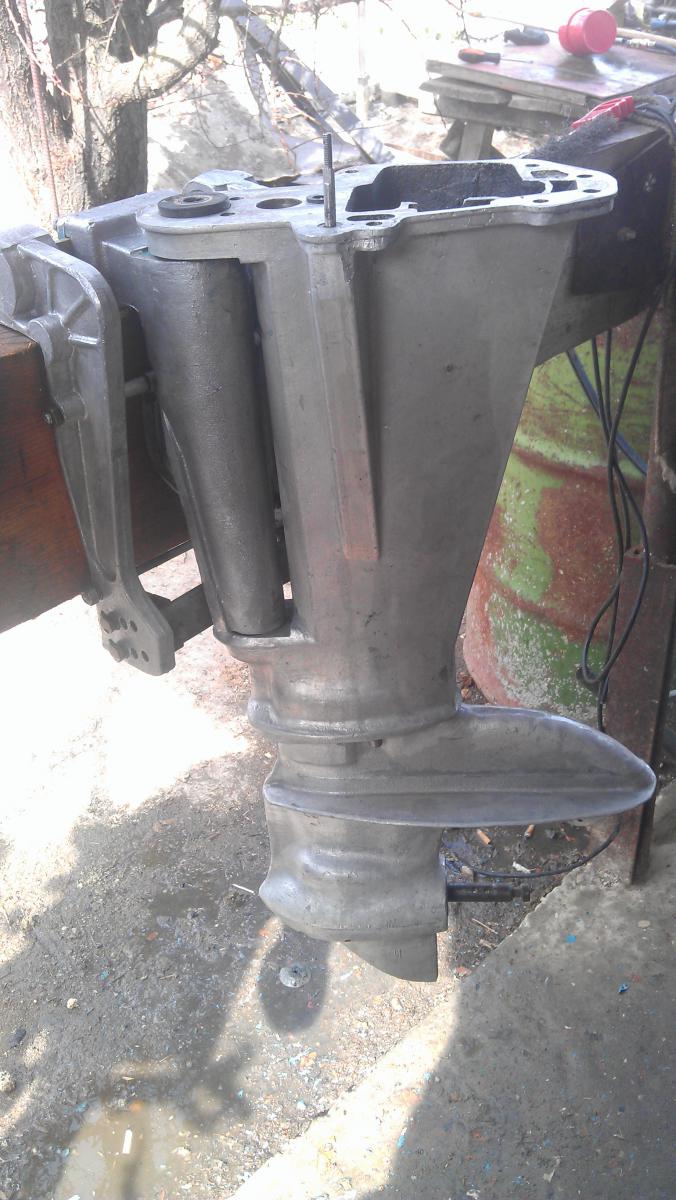

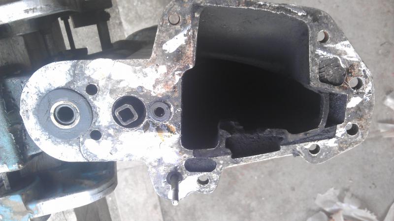

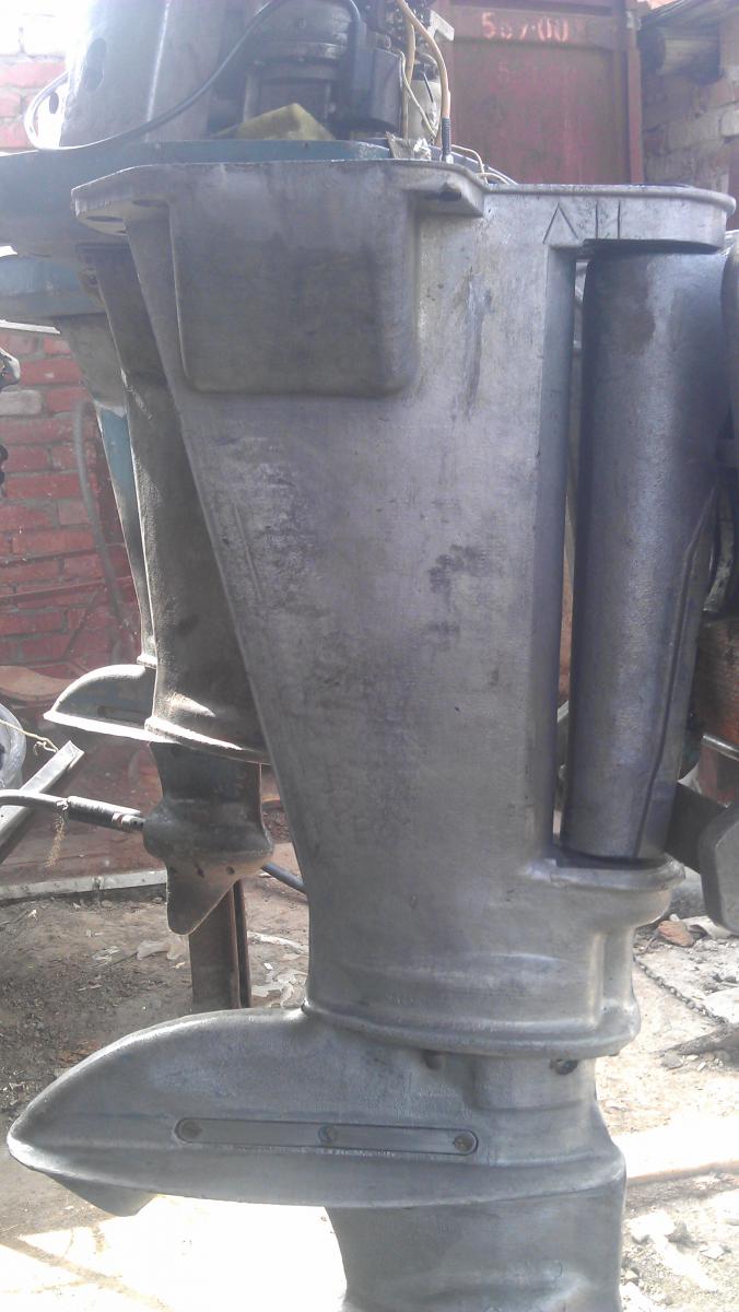

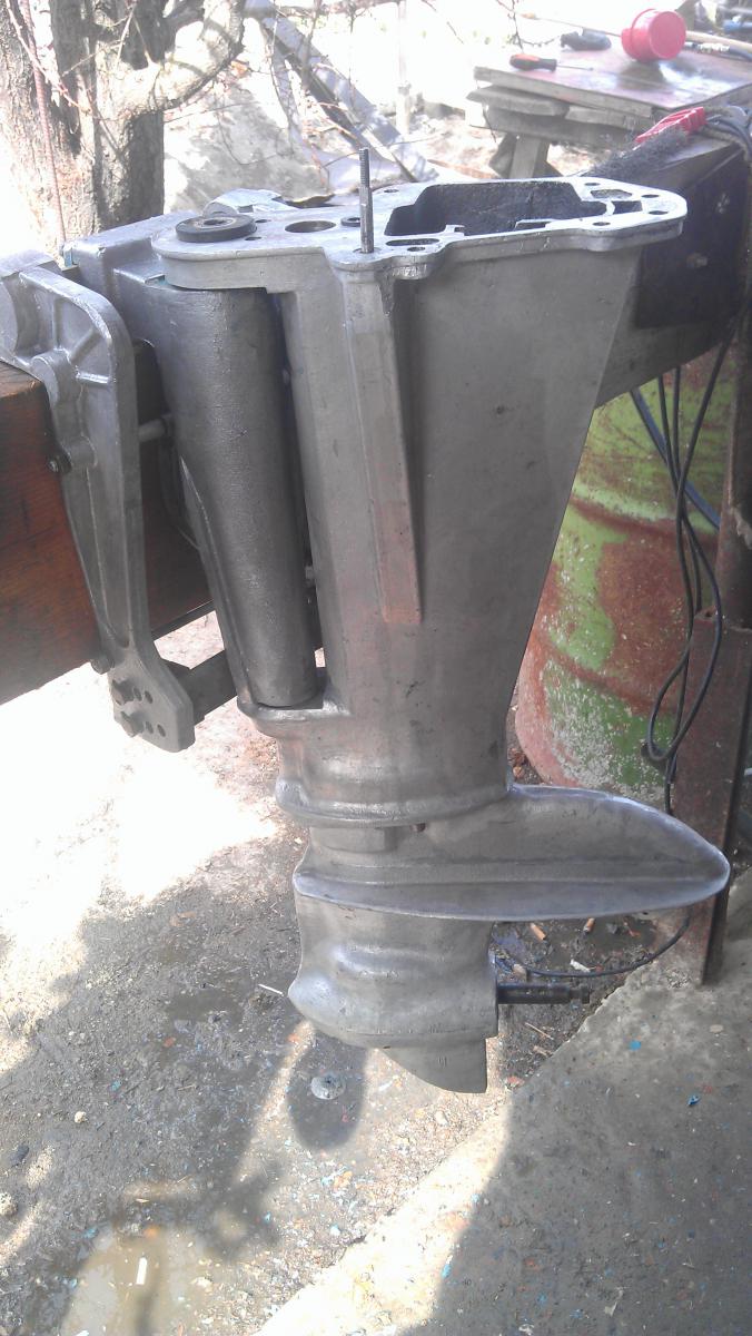

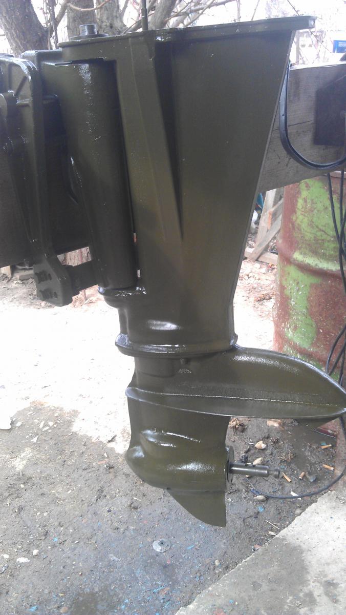

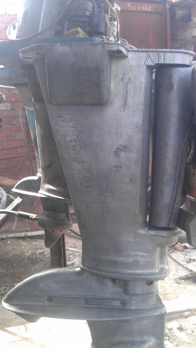

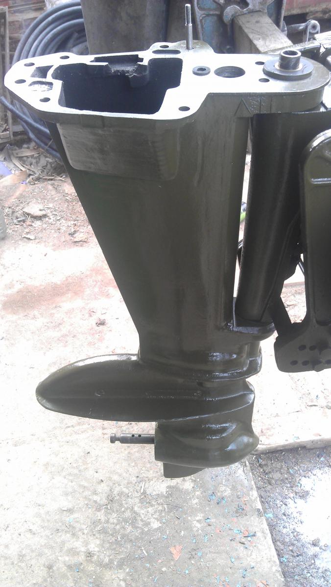

В дэйвуде напротив глушителя был какой то отлив он у меня выломан, может ли он на что то влиять???
911
Коль, напротив глушителя(точнее напротив трубки охлаждения) должен быть отлив об который "разбивается" струя воды "из системы" для охлаждения самогО дейдвуда :yes:
Судя по фото, у вас дейвуд от Вихрь-30 с выломанной перегородкой.

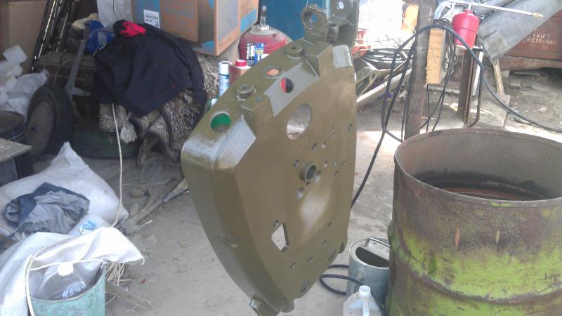

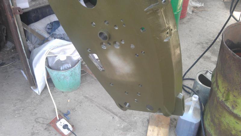

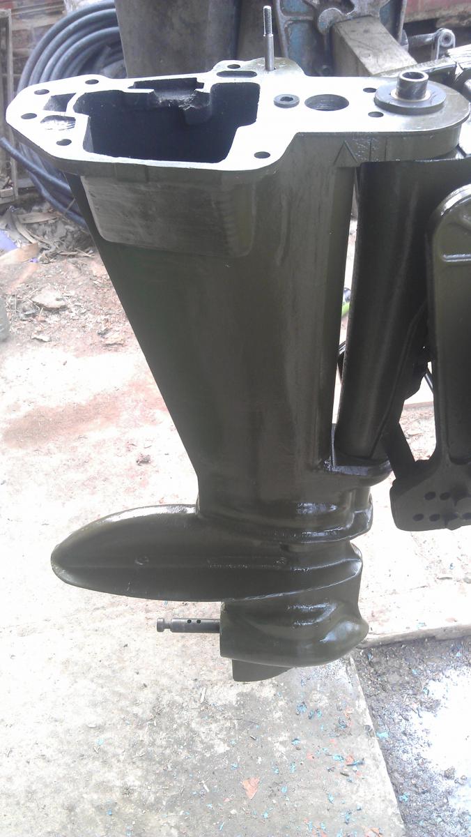

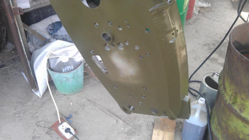

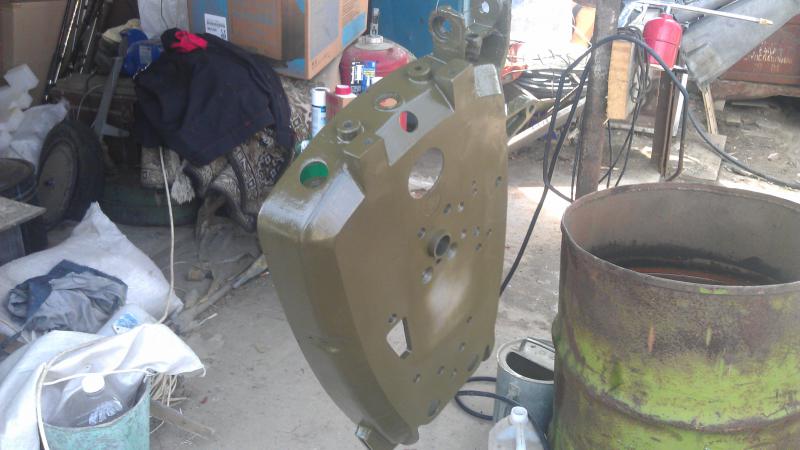

Вчера привел мотор в божий вид, и изготовил шайбу(её фотки сегодня). Сегодня буду собирать и проводить испытания шайбы. Посетила меня мысль, может сделать контрольку снизу глушителя через поддон в том месте где залито технологическое отверстие.
Контрольку лучше сделать сбоку: кусочек трубки д.6мм вывести из глушителя (резьба М6) через поддон горизонтально наружу. И струю направить одновременно назад и вверх (градусов так 60 от плоскости поддона), чтобы хорошо было ее видно в зеркало заднего вида.
когда меняешь крыльчатку да и шпонку поменять не проблема, а её раз в год менять.
Коль! а ты поддон полностью красил?
AstrahanЕЦ
16.10.2012
415
Астрахань
Прогресс-2м
вихрь 25 Tohatsu 50MPTOS
Внутряк не красил, думаю не практично будет, там бензин масло и.т.д. и.т.п. Я красил больше для маскировки потом еще лодку буду красить камуфляж пыльну и может матовым лаком пройду.

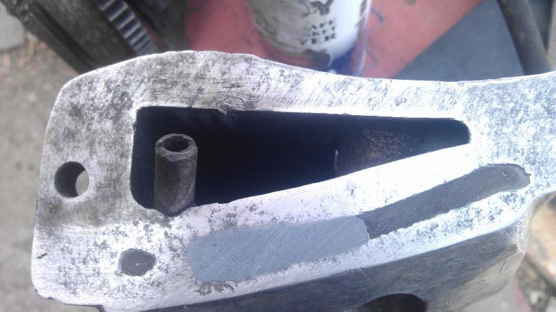

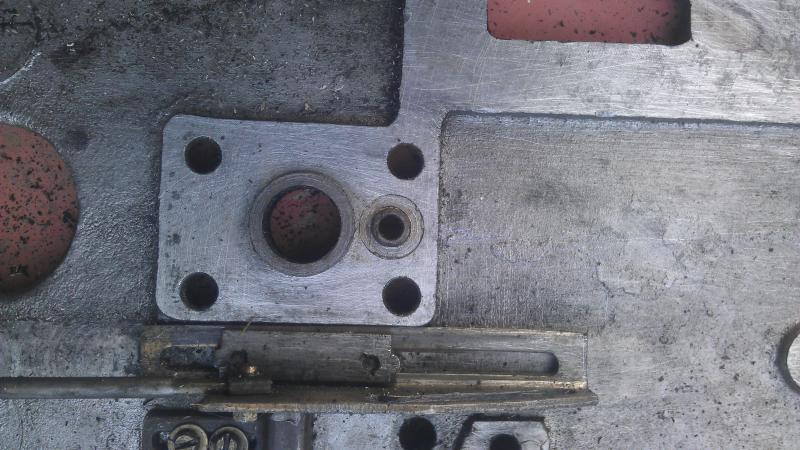

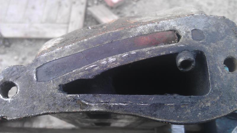

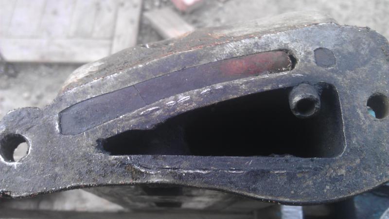

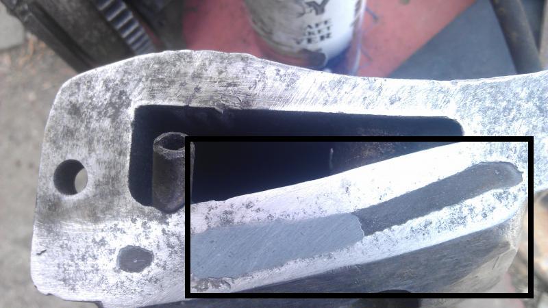

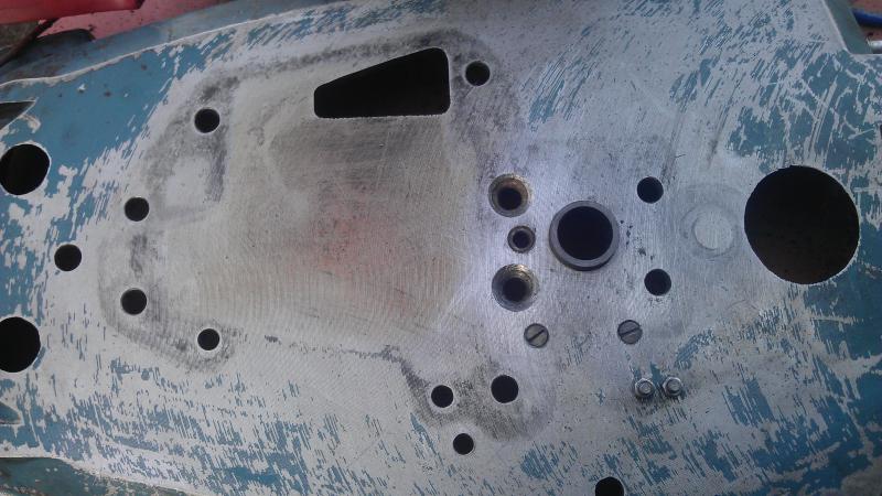

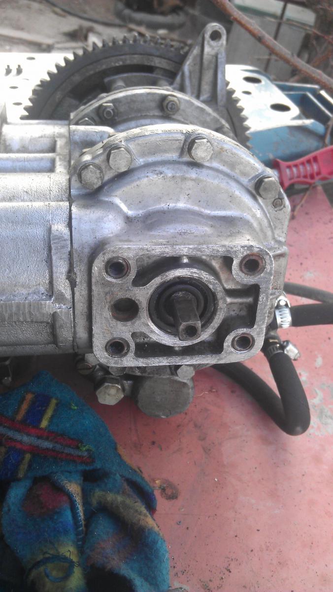

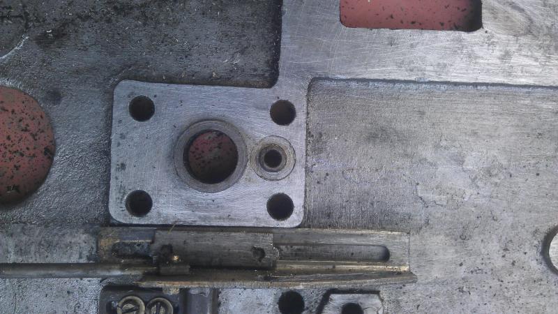

Михаил (реф-мех),объясните почему нужно закрывать вот это отверстие???
у меня оно не закрыто,не придавал этому значения,пока не увидел фото Николая.
Эта шпонка много обсуждалась. Я ставлю новую раз в год, из иглы подщипника д.3мм. Другие ставят из нержавейки. Многие предлагали комбинированную, которая ликвидирует лыску на вал-шестерни, и убирает люфт крыльчатки. У меня такая заводская лежит много лет, но не ставил, устраивает иголка из стали ШХ15.
реф-мех
16.01.2012
4 462
191
83
Мариуполь
Вихрь-30, Вихрь-45
Мне не приходилось разбирать этот узел В-25. Поэтому я не знаю назначение этого отверстия.В прокладке под это место вроде одно отверстие.
AstrahanЕЦ
16.10.2012
415
Астрахань
Прогресс-2м
В прокладке под этим местом отверстий нет. но думаю что со временем из под прокладки начнет пропускать воду, на чем это скажется не знаю. Как мне объяснили в этой теме это технологическое отверстие замазано эпоксидкой с завода ну я и сделал как было с завода.
