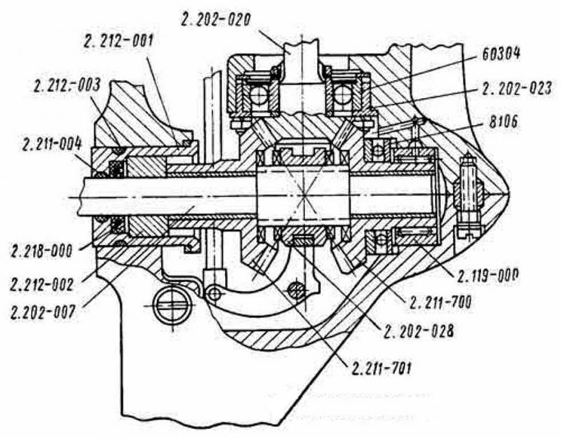

Всем здравствуйте. Начал перебирать редуктор и появились вопросы т.к раньше был только зрителем у отца. 1 как ставиться обойма игольчатого потшибника шПХ отверстием в вверх. 2 какой дожен быть люфт гор.вала и шестернь. Делаю Без люфтов и при полном сборе и прокрутке от руки есть микро подклинивание

.....Желательно проверить зацепление новых шестерен на краску. Методика такой проверки подробно описана , поэтому повторять ее не будем. Проверив правильность зацепления, крышку редуктора можно ставить на место. При ее установке, если отсутствует герметик, можно воспользоваться жидкой без крупинок нитрокраской, клеем БФ-2 или К88. Не забудьте ввернуть бронзовый винт 2.202-004, являющийся осью для тяги реверса. Для этого отверстия в тяге и в крышке редуктора совмещаются, совпадение проверяется проволокой Ø3 мм и винт ввертывается до упора. Перед постановкой водопомпы и монтажом редуктора на дейдвуд передвижением тяги реверса проверяется четкость переключения переднего и заднего хода, и в редуктор заливается нигрол.

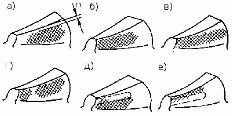

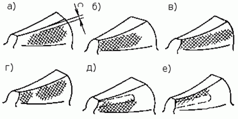

Если отпечаток краски на зубьях ведомых шестерен получается без отрыва с , то для перемещения его к ножке зуба (см. пунктир), в зависимости от имеющегося зазора и длины отпечатка нужно или отодвинуть ведомую шестерню от центра, что вызовет появление отрыва, увеличение зазора и удлинение отпечатка, или передвинуть ведущую шестерню к центру, что также приведет к появлению отрыва, но с уменьшением длины отпечатка и зазора. Передвигают шестерни для установки зазора и получения правильного зацепления, устанавливая регулировочные шайбы 2.202-016 для ведомых шестерен и шайбы 2.202-024 для ведущей шестерни.
Виды контактного пятна (заштриховано) при проверке правильности зубчатого зацепления на краску
Саня С
16.03.2012
3 263
135
Badger Duck Line 300 AL
Merkury 8М
При правильном зацеплении ведущая шестерня должна иметь отпечаток краски по высоте зуба без отрыва с, а ведомые шестерни отпечаток по высоте зуба с отрывом с, равным 0.5-1.0 мм (рис. 6, а).
Правильное зацепление обеспечивается в следующих случаях:
- при продольном отпечатке бочкообразного вида с длиной, равной 60% длины зуба, и высотой не менее 60% (рис. а);
при продольном отпечатке с усилением на малом модуле длиной, равной 60% длины зуба, и высотой не менее 60% его высоты (рис. , б);
- при продольном отпечатке на полной длине зуба и высотой не менее 60% высоты (рис. в);
при продольном отпечатке с разрывом краски посередине зуба длиной не менее 60% длины зуба и высотой не менее 60% (рис. г).
В зависимости от смещения пятна контакта положение шестерен можно регулировать. Если отпечаток на зубьях ведомых шестерен расположен у ножки зуба (рис. , д), то для перемещения отпечатка к головке зуба (см. пунктир) нужно сместить ведомую шестерню вдоль оси к центру, что приведет одновременно к уменьшению зазора в зубьях, или сместить ведущую шестерню вдоль оси от центра, что вызовет одновременно увеличение зазора в зубьях.
