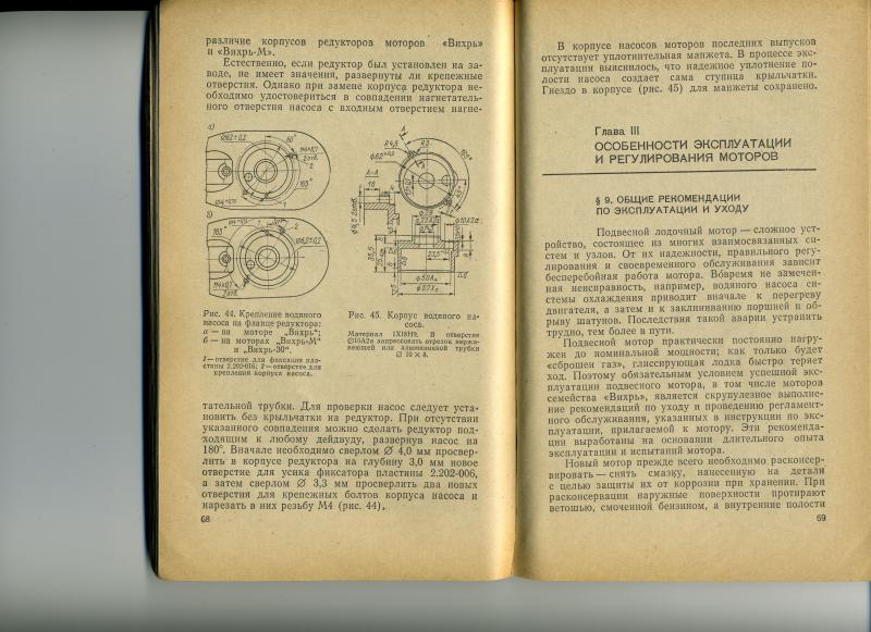

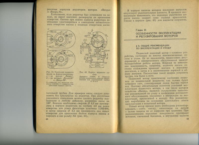

Я не смог отправить крупное изображение с нормальным текстом, поэтому отправляю только примечание с мелким рисунком из "Моторы Вихрь на лодке". Будут вопросы, отвечу. ПРИМЕЧАНИЕ:
При изготовлении корпуса насоса на токарном станке необходимо учитывать:
1.Основная ось корпуса помпы проходит через отверстия диаметрами д.14,5 и д.22А2а, и через наружные диаметры д.57Х3 и д.29 и совпадают с основной осью редуктора.
2, Отверстие под сальник выполняется за вторую установку.
3. Биение отверстия д.22 относительно наружного д.57 допускается не более 0,03мм.
4. Отверстие д.50А4 изготавливается со смещением корпуса относительно основной оси на 1,1мм для получения эксцентриситета. При этом оси должны быть параллельны.
5. Размер эксцентриситета проверяется путем замера толщины стенок корпуса: разница в месте наибольшей толшины стенки и наименьшей должна быть 2,2мм.
6. Размер д.57Хз: допуск сильно завышен, а эксцентриситет мал и может еще уменьшиться за счет такой необдуманной посадки. Поэтому диаметр 57Хз необходимо выполнять по скользящей посадки д.57С . У нее более жесткий допуск (обеспечит минимальный зазор. Можно даже сделать легкопрессовую посадку или напряженную по 2-му классу точности).

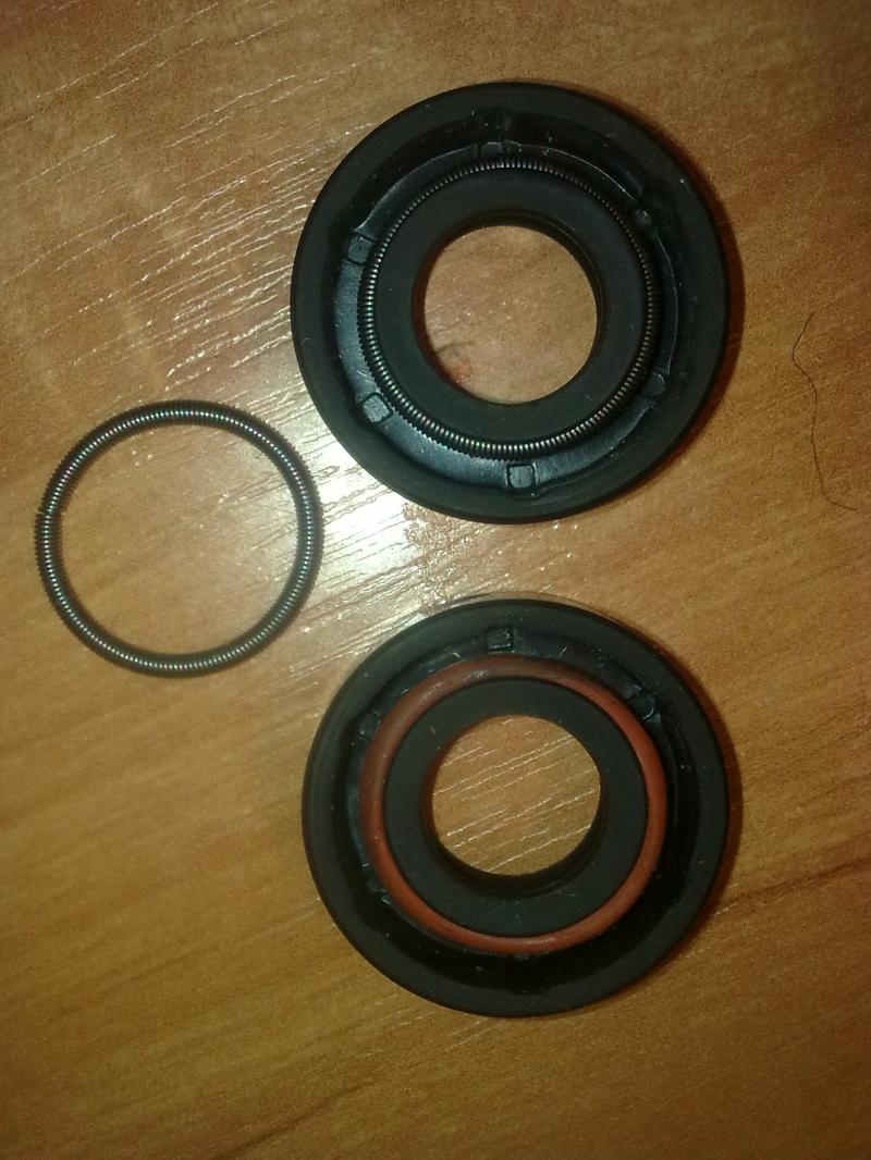

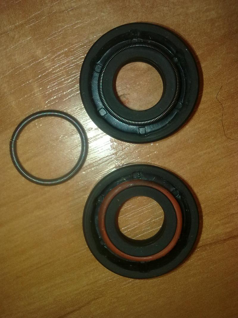

В том то и дело что я еще не купил корпус помпы,узнал через знакомого где продают и сегодня поехал покупать,а там все корпуса без верхнего сальника :( ,короче по стоял,по думал :? и решил не брать такой корпус,зато купил пару сальников,на корпус помпы,вместо пружинки поставил резиновое колечко,думаю это будет плюсом,ржаветь не будет :D (небольшая доработочка),решил изготовить фланец,но из стали нержавеющей надо,или на крайняк из латуни,спасибо за совет :good: !

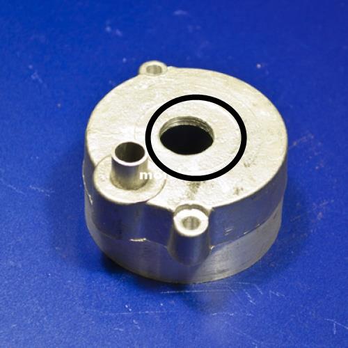

Пришел заказ из МотоМира,очень доволен :D ,с ним пришла и помпа в сборе,но она без возможности установки верхнего сальника.Старая моя помпа с сальником.Теперь вот думаю какую поставить :? .Объясните что ставиться на новую помпу сверху,в книге ничего не нашел,если ни чего не ставиться,то тогда как она не пропускает воду вот в этом месте???
это очередное "улучшение". пока новая будет работать, а с бу могут начаться заморочки. с сальником больше уверенности.
Александр Бузин
31.03.2012
935
35
РТ Зеленодольск
"Казанка-М"
Ветерок-8э, Tohatsu M18
я что-то не вижу в этом корпусе улучшений,наоборот не надежно как-то,в таком корпусе наверно давление небольшое должно создаваться,а на нём сальника даже нет...
на то и кавычки ставятся. )) воду держит за счёт прижима крыльчатки к корпусу. опять же повторюсь, пока новое работает, чуть подносится и возможны траблы.
Александр Бузин
31.03.2012
935
35
РТ Зеленодольск
"Казанка-М"
Спасибо,теперь понятно,тогда буду ставить новую,пускай пока работает,посмотрю на сколько хватит крыльчатки,с собой буду запасную крыльчатку возить :)

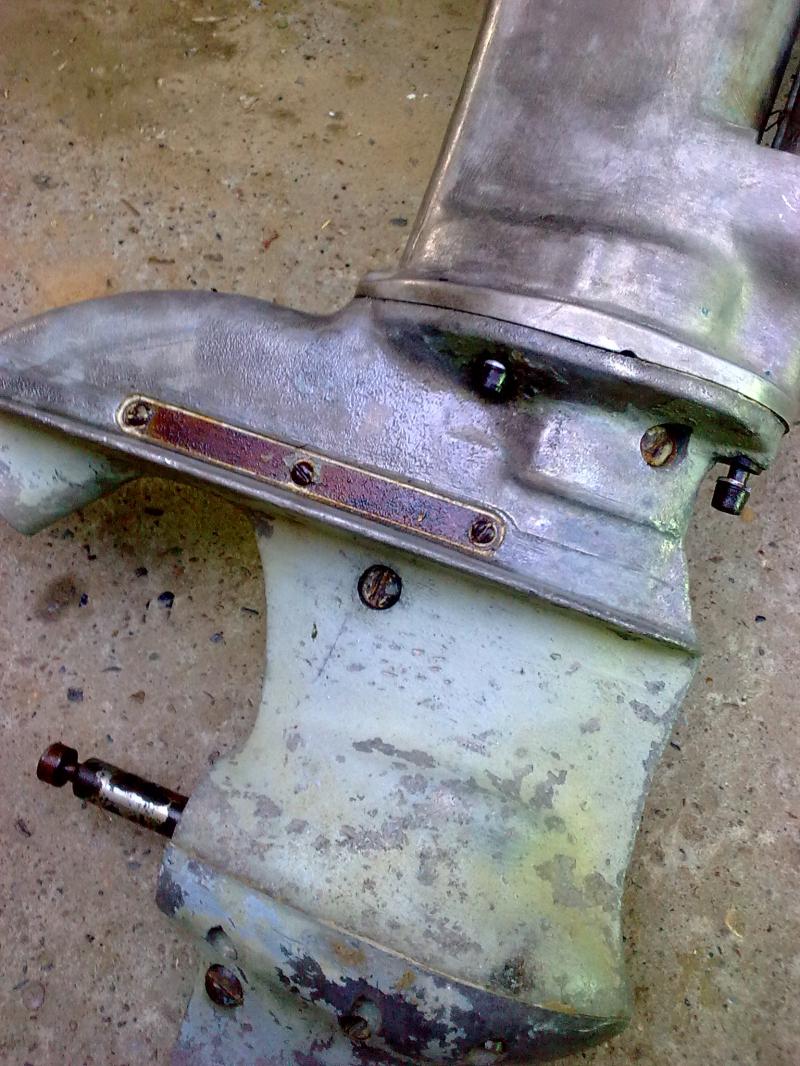

Александр Бузин
31.03.2012
935
35
РТ Зеленодольск
"Казанка-М"
старый лис сказал(а):
есть корпус редуктора с планкой сбоку над кавиташкой... на трех болтиках. ликвидировать все дырочки!
помпа в полость засасывания сосет воздух через шпоночный паз!!!!! капелюшечка герметика в этот паз устраняет многие проблемы.....
Вот такой у меня корпус,в смысле что сделать с этой планкой?
ликвидировать дырочки которые планку крепят?

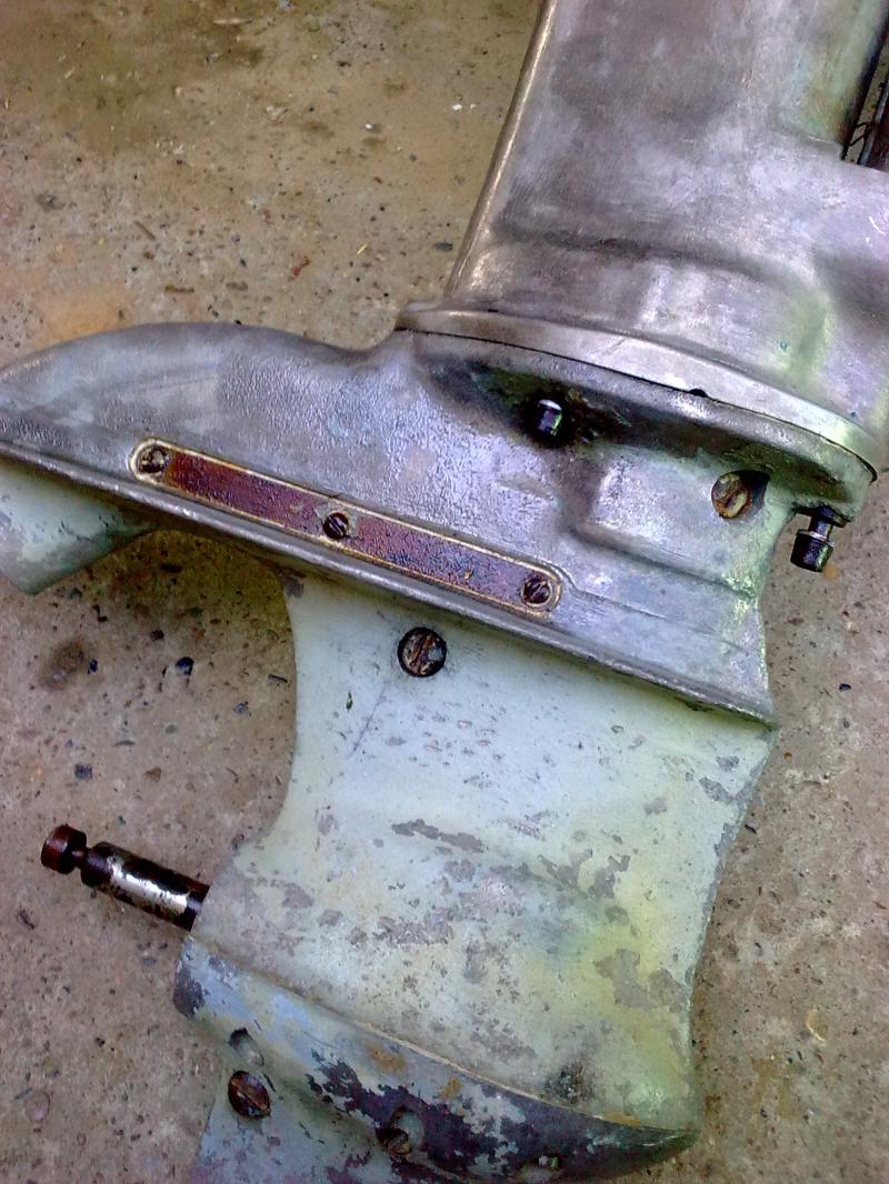

У нас появились помпы на мотор Вихрь,производства Поднебесной (Китай) центробежного типа. Стоит около 20 $. Кто нибудь,Уважаемые Вихреводы,ставил на свои мотор? Какие отзывы?
910
AstrahanЕЦ сказал(а):
Скажите пожалуйста на сколько в воде должен быть сапог чтобы попма засосала воду? Налил воды в бочку по АКП но вода не пошла.
На дейдвуде выше стыка редуктора и дейдвуда есть отлив под корпус помпы(на фото хорошо видно), наливай выше него(отлива) :yes:

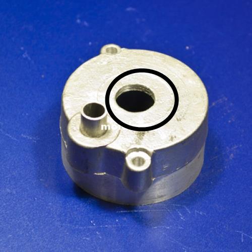

А я вот тут подумал а если на "усовершенствованную" помпу выточить не просто прижимной фланец, как советуют при отломе "ушей", а с местом под сальник и при сборке просто поставить на герметик к корпусу. Будет думаю надёжнее.
