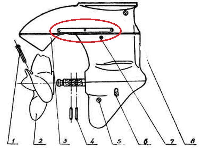

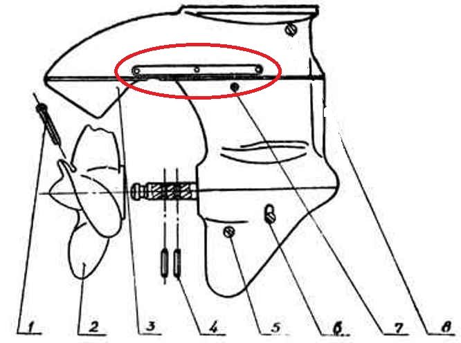

Макс 1608 , проверь тщательно канал ( трубку) идущую от водозаборника до помпы. Если на корпусе редуктора канал закрывается планкой , сними её и вырежи аккуратно резиновую прокладку. В первом случае , может попасть мусор и перекрывать доступ воды. Во втором , при выходе лодки на глиссирование, канал закрываемый планкой , оказывается над водой и при плохой прокладке, подсасывать воздух. В общем рекомендаций много , ИЩИ !!! Начинай поиск неисправности от простого !!! Удачи !!!

....еще была пропажа воды на больших оборотах из за отхода ЭТОЙ пластины...на реке замазаз швы герметиком и еще долго так ездил. А то тоже мотор как лего разбирал и немог понять почему только на малых вода идет...

Про планку забыл. Буду смотреть
