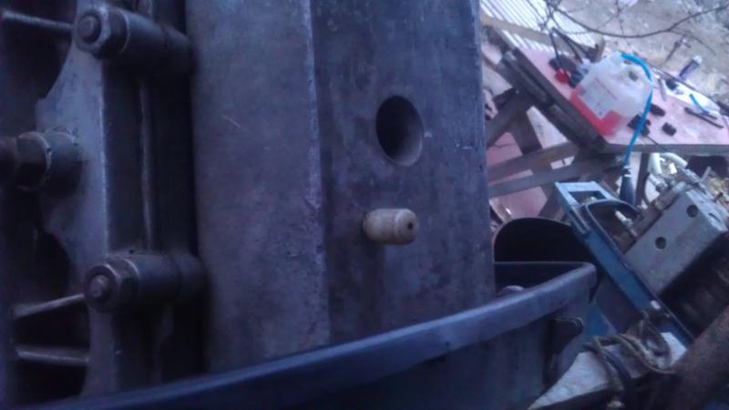

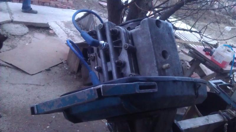

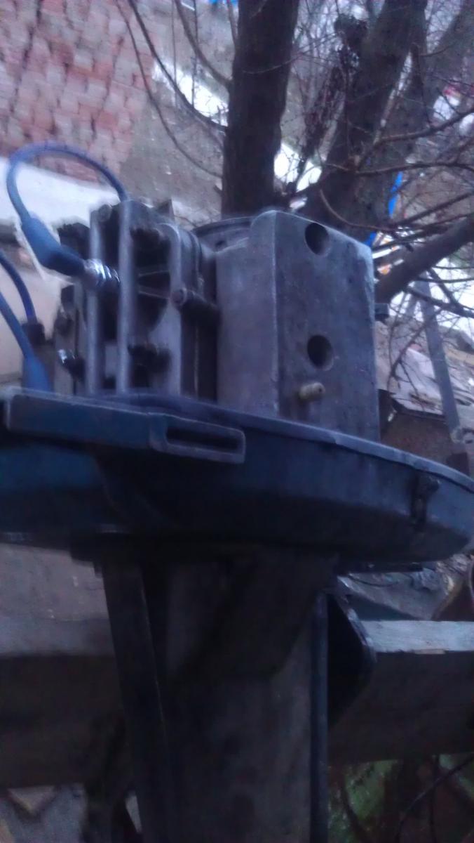

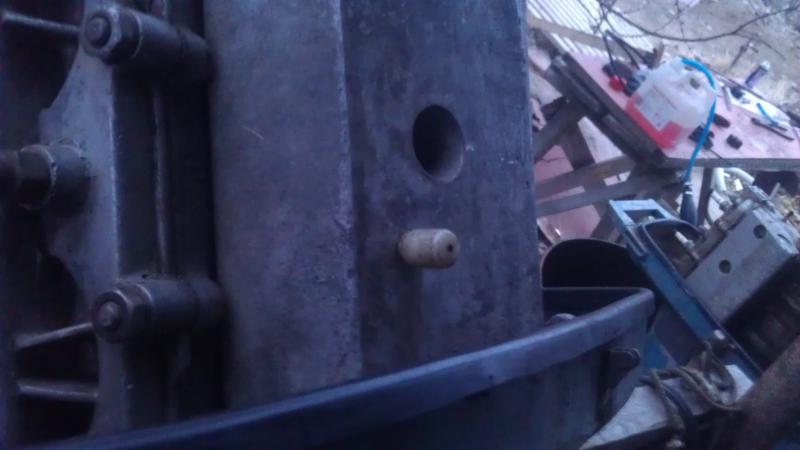

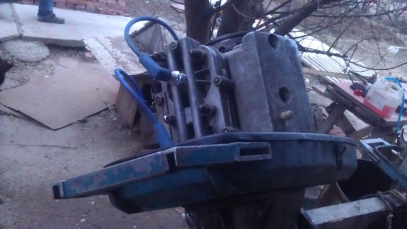

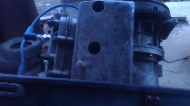

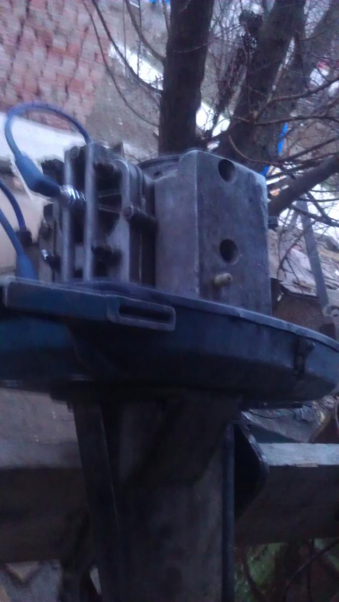

Фотки моей контрольки

Контролька заводского исполнения всегда в нижней части глушителя. Это у тебя чья-то самодеятельность. Помпа твоя не качает: причина думаю в самом насосе. Разбери его и покажи фото. Хотя на форуме-это одна из самых популярных тем.

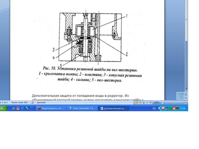

Александр Бузин сказал(а):
Vol_K сказал(а):
AstrahanЕЦ сказал(а):
ну может кто нибудь ответит?
Надо бы на ходу посмотреть.
Я пока помпу не модернизировал, то без хода воды вообще никогда не видел.

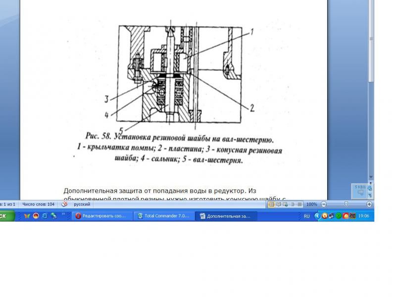

а как модернизировал? :pardon:
А вот так.см.картинку. Только вместо резины поставил фторопласт.
Дополнительная защита от попадания воды в редуктор. Из обыкновенной плотной резины нужно изготовить конусную шайбу с центральным отверстием диаметром 13 -14 мм, а снаружи подрезать ее по диаметру сальника. Верхняя часть шайбы должна плотно прижиматься к сальнику и не перекрывать фигурное отверстие в пластине водопомпы (Рис. 58). При сборке в сальник набивают смазку ЦИАТИМ-201, надевают шайбу на вал-шестерню, затем пластину помпы и далее собирают по инструкции помпу.
Установленная шайба предотвращает попадание воды в сальник, а при его износе - и в редуктор. Кроме того, шайба изолирует вал-шестерню от воды, поступающей в помпу, и тем самым устраняет завихрения, возникающие от вращения вала. Охлаждение двигателя улучшается.

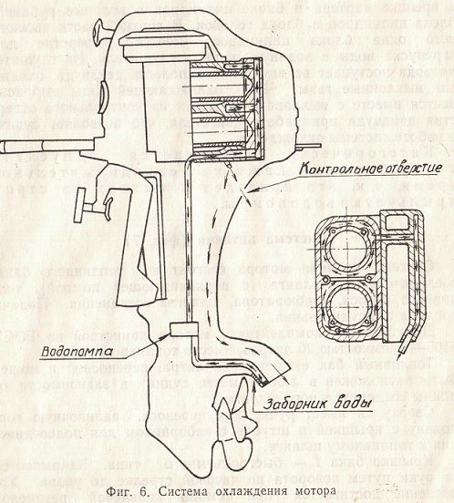

Еще вопрос, скажите где должно быть контролька на В-25
В дейвуде. Идёт (брызжет) вода, смешанная с выхлопными газами.
