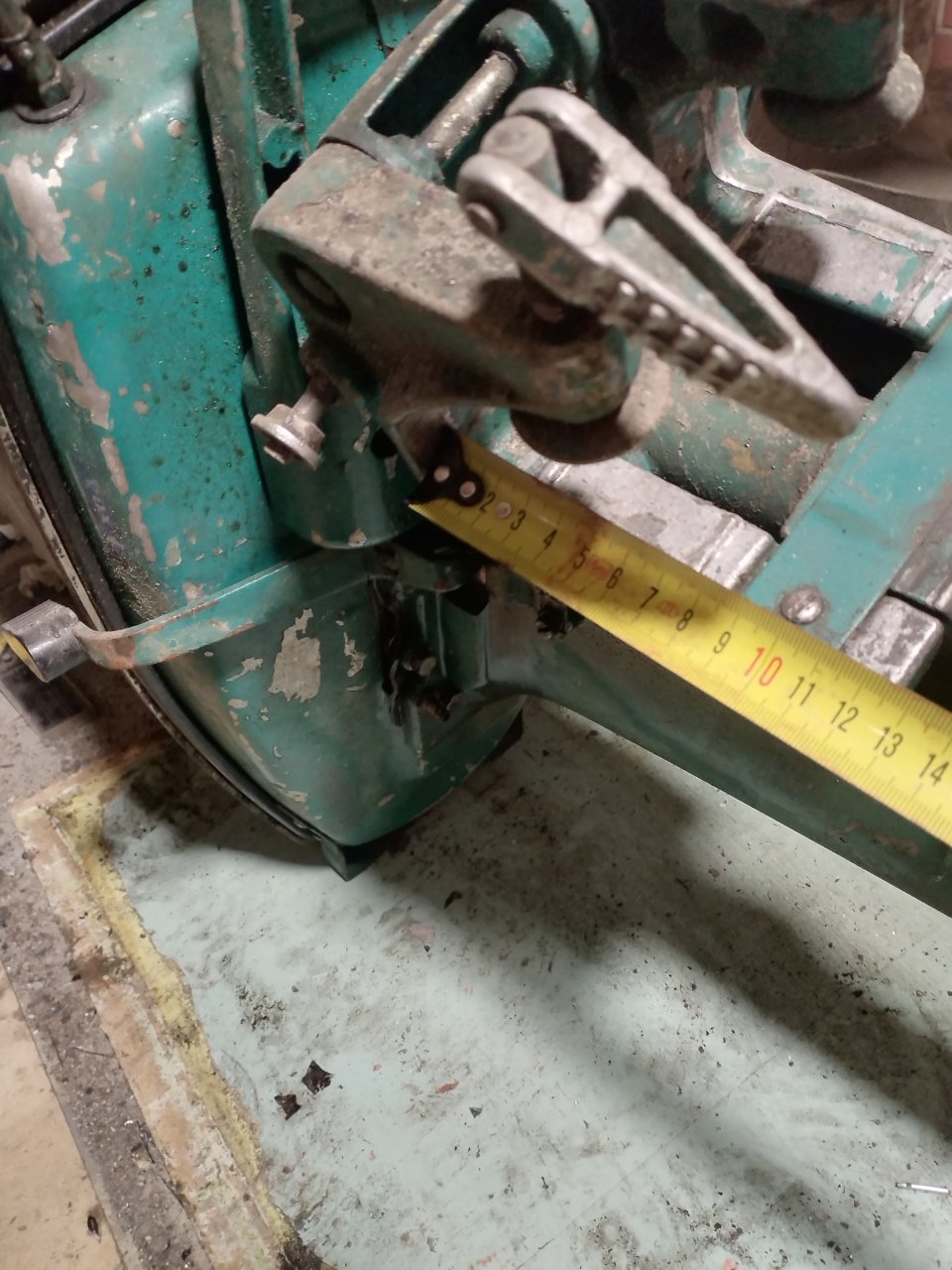

Нашёл в чертежах,-17 1/2 в дюймах, это 44,45 в сантиметрах, померял на своём ветерке,-срез днища лодки получается вровень с антикавитационной плитой, учитывая конструкцию забора воды ветерка помпа может подхватывать воздух, вопрос остаётся открытым)

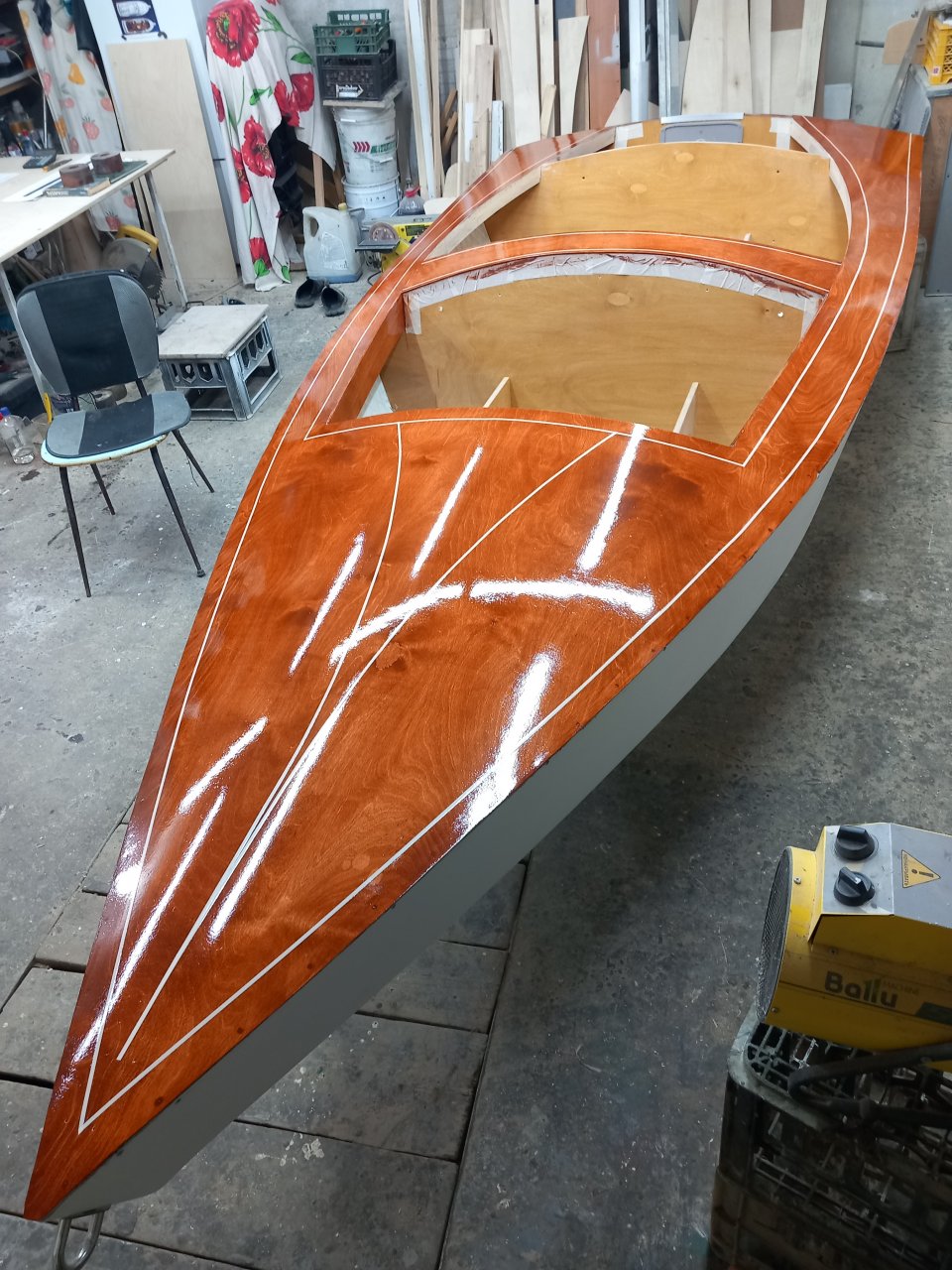

Отделка.Лед почти растаял. Только у берега несколько айсбергов . Но думаю через неделю можно будет спрыгнуть на воду, если она поднимется ещё хотя-бы на пол метра

Вижу транец решили всё таки сделать по ниже) сколько сейчас высота транца? И ещё вопрос по лакировке,-сколько слоёв лака ложите что бы сделать такую красоту по фанере? и компрессором или традиционно,-валиком с шлифовкой каждого слоя?
И ещё вопрос,-сколько ширина этой лодки?
Опиши поподробнее, плиз: что за фанера применяется, какие смолы (и отвердители под них), лаки, стекломаты.... Как белая окантовка наносится: просто краска по верхнему слою? Что кладется, где дерево не видно. Покрывается ли кокпит чем?

Оптимальная высота транца под ветерок зависит от килеватости лодки (в наибольшей зависимости от остальных данных).Например, Автобот хорошо идёт с высотой транца 440 мм.Лодки пвх от 432 мм.АКП у ветерка 452 мм (мерять нужно от нижней плоскости ).Всё опытным путём до прохватов ,а потом опустить на мм 5.

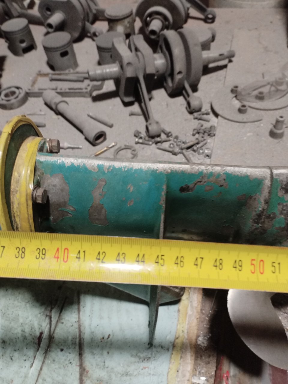

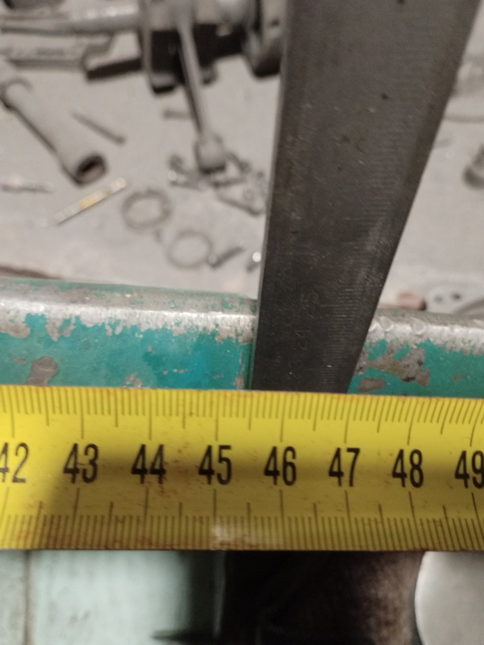

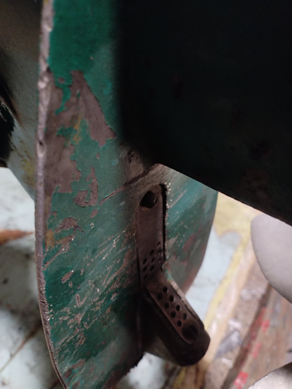

Оптимальная высота транца это вы хорошо сказали) по этой теме можно целое новое обсуждение начать))думаю ни для никого не секрет, что чем выше навеска мотора тем лодка быстрей едет если её вес соответствует мощности мотора конечно, по причине меньшего сопротивления самого редуктора набегающему потоку, и вы правильно упомянули,-(остальные данные) к которым я бы отнёс: вес лодки, гидродинамические качества лодки, удалённость редуктора от транца то бишь наличие выносного транца или хотя бы трима, наличие лифта, то как вы описали регулировку до прохватов это всё конечно правильно и очень удобно при наличии тримма либо лифта, а ещё лучше при наличии того и другого, но как вы заметили у автора темы не было на первой лодке ни одного не второго, да и на второй я не вижу ничего похожего)а вот насчёт 452 у ветерка я что то не совсем понял, вот фото замеров ветерка:
замер делается от плоскости струбцины которая ложится на транец, надеюсь на фото видно
второе фото акп 45,5 как раз таки по нижней плоскости, но даже при такой навеске уже ветерок может подхватывать воздух помпой когда винт ещё воздух подхватывать не будет! Вот фото заборника воды ветерка:
думаю тут всё очевидно, именно так и умер мой 12-й ветерок,-имея лифт я отрегулировал момент максимальной скорости когда до прохватов винта было ещё далеко, но помпа на максимальной скорости питалась лишь тем что лопасти винта отбрасывали на заборник, как показала практика этого недостаточно, на вихрях и нептунах я всегда делаю дополнительную контрольку с верней точки блока, на ветерке такой контрольки не делал, это вероятно и с играло злую роль в голодании охлаждения верхнего цилиндра(

Оптимальная высота транца это вы хорошо сказали) по этой теме можно целое новое обсуждение начать))думаю ни для никого не секрет, что чем выше навеска мотора тем лодка быстрей едет если её вес соответствует мощности мотора конечно, по причине меньшего сопротивления самого редуктора набегающему потоку, и вы правильно упомянули,-(остальные данные) к которым я бы отнёс: вес лодки, гидродинамические качества лодки, удалённость редуктора от транца то бишь наличие выносного транца или хотя бы трима, наличие лифта, то как вы описали регулировку до прохватов это всё конечно правильно и очень удобно при наличии тримма либо лифта, а ещё лучше при наличии того и другого, но как вы заметили у автора темы не было на первой лодке ни одного не второго, да и на второй я не вижу ничего похожего)а вот насчёт 452 у ветерка я что то не совсем понял, вот фото замеров ветерка:Посмотреть вложение 269993замер делается от плоскости струбцины которая ложится на транец, надеюсь на фото видноПосмотреть вложение 269995второе фото акп 45,5 как раз таки по нижней плоскости, но даже при такой навеске уже ветерок может подхватывать воздух помпой когда винт ещё воздух подхватывать не будет! Вот фото заборника воды ветерка:Посмотреть вложение 269996думаю тут всё очевидно, именно так и умер мой 12-й ветерок,-имея лифт я отрегулировал момент максимальной скорости когда до прохватов винта было ещё далеко, но помпа на максимальной скорости питалась лишь тем что лопасти винта отбрасывали на заборник, как показала практика этого недостаточно, на вихрях и нептунах я всегда делаю дополнительную контрольку с верней точки блока, на ветерке такой контрольки не делал, это вероятно и с играло злую роль в голодании охлаждения верхнего цилиндра(
Я вижу на рулетке 452 мм как указано в технических данных.Ваша АКП первых выпусков моторов ветерок ,в последующих выпусков моторов АКП стали делать немного других размеров в результате воздух подхватывать стало меньше.Пластину из нержавейки надо рассверлить для большей подачи воды за счёт винта или сделать небольшой козырёк приблизив его к винту. Я вообще для гибрида загибаю трубочку и приближаю ее к винту (струя бьет на два метра вверх).Мой гибрид идёт по скорости как ямаха 8 л.с. Может рассмотрите установку головки газонокосилки.Ветерок 12 не любит большие обороты .
Решил удостоверится))),- приложил штангель к акп и рулетка показала всё тоже
но заметил что акп моя не может похвастаться ровной плоскостью)) возможно поэтому у меня не получается длина предусмотренная заводом изготовителем)) ну да ладно,-три миллиметра думаю в данном случае ничего не решают,на фото ветерок 8Э, а 12-й восстанавливать либо гибридить как то не лежит душа, пусть он лучше лежит на случай донорства)мне вот что интересно по этому поводу,кто-нибудь из пользователей форума пробовал когда-нибудь использовать для охлаждения трубку ,, Пито,,?

Решил удостоверится))),- приложил штангель к акп и рулетка показала всё тожеПосмотреть вложение 270071но заметил что акп моя не может похвастаться ровной плоскостью)) возможно поэтому у меня не получается длина предусмотренная заводом изготовителем)) ну да ладно,-три миллиметра думаю в данном случае ничего не решают,на фото ветерок 8Э, а 12-й восстанавливать либо гибридить как то не лежит душа, пусть он лучше лежит на случай донорства)мне вот что интересно по этому поводу,кто-нибудь из пользователей форума пробовал когда-нибудь использовать для охлаждения трубку ,, Пито,,?

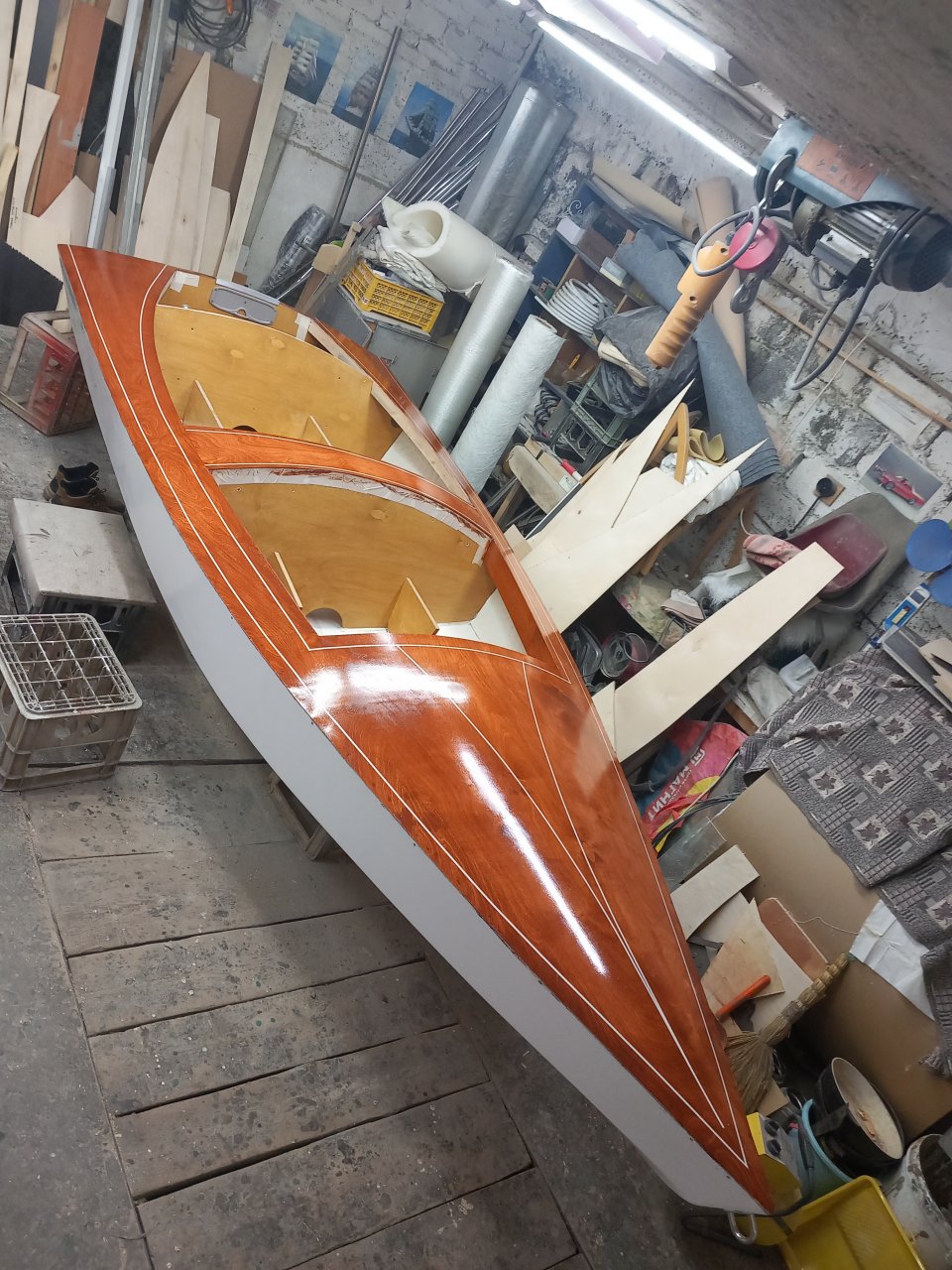

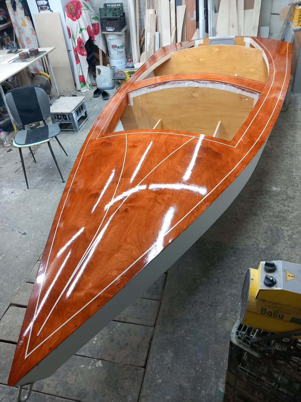

Начну по порядку.
1 Ширину и высоту транца померяю завтра, сейчас не помню. Высоту транца делал под свой ХАНКАЙ.
2 По материалам так. Нормальные производители Я имею ввиду Грэнд Бэнкс. Принцесс. и т.д. иногда приходилось запрашивать у них технологические карты ( в свое время лет 30 назад много с ними работал) Они никогда не указывают толщину борта, днища и палубы ни в миллиметрах, ни в Дюймах. Всегда указывается количество стекла. При расчетах стекломат идет один к одному , а ткани и рогожи имеют коэффициент 2. Так вот У меня по корпусу, я при формовке использую 450 стекломат и 550 рогожу. На наружку изофталевый противоосмотичный гелькоут, никогда не использую дешевый сантехнический.
ДНО 2900 гр, стекла на кв.метр
БОРТ 2450 гр\кв\м
по килю перехлест соответственно 2900 на 2 получаем киль 5800 гр\кв\м
по скуле перехлест борт-днище получаем 5350 грамм. ( расчет с коэффициентами)
Смола полиэфирка 105я Самая обычная.
Внутрянка и палуба фанера ФСФ березовая как правило сорт 3-4. Лучшей у нас не бывает.
А вот на химии я не экономлю. Качественные американские колеровочные пасты.( никаких морилок)
Лак яхтный Уника супер.
Лак три слоя валиком со шлифовкой. Последний пульвиком.

Начну по порядку.
БОРТ 2450 гр\кв\м
Если дойдет, спрошу уточнения. Что за колеровочные пасты? Где почитать?

Начну по порядку.
БОРТ 2450 гр\кв\м
Исчерпывающий ответ! Спасибо)
