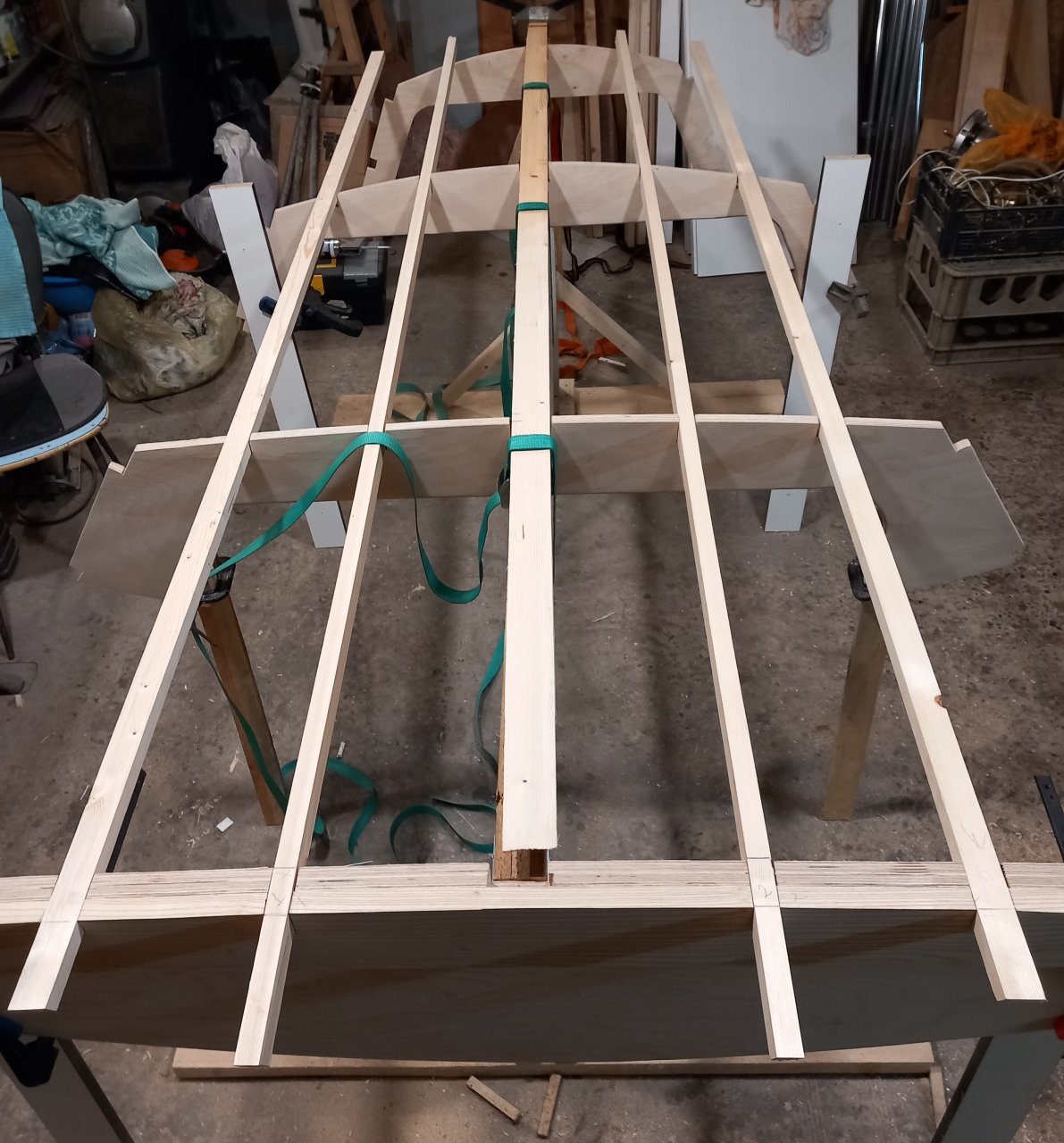

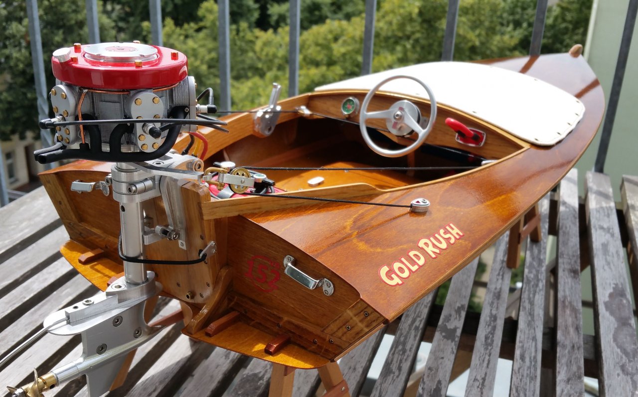

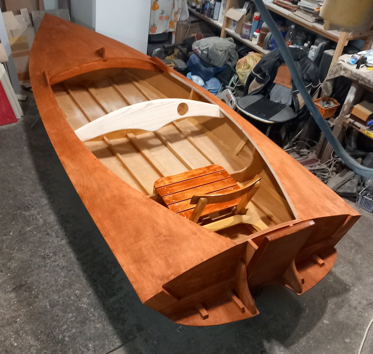

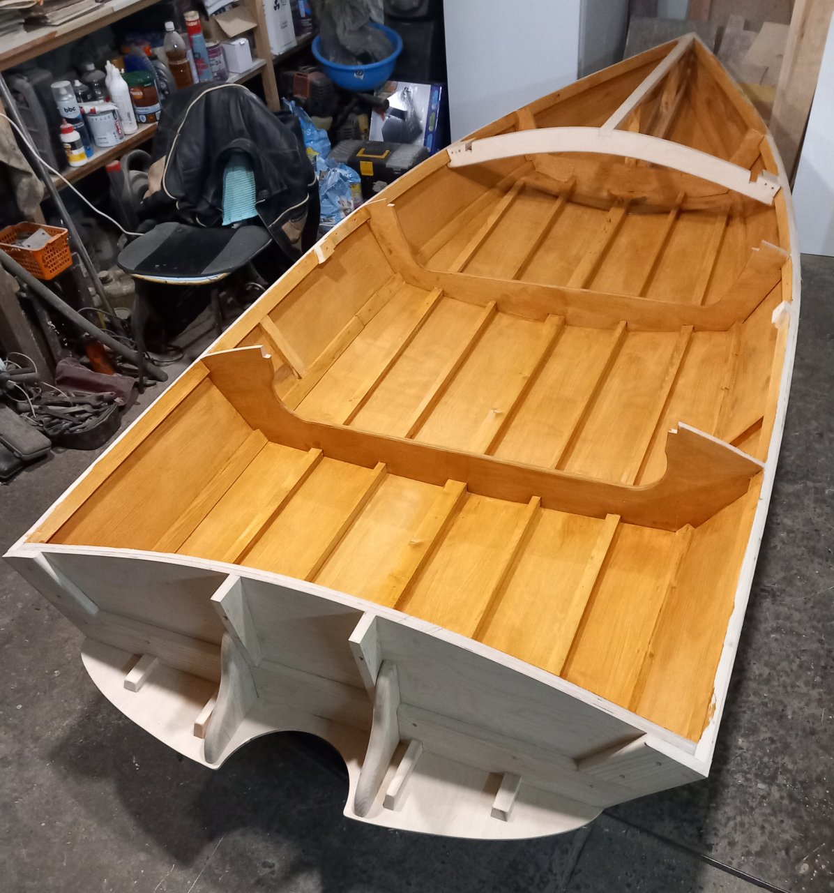

Как то внук показал мне эту фотку и сказал.
- Дед, а можешь изобразить вот такое. Хочу погонять.

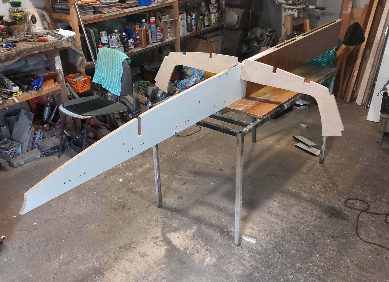

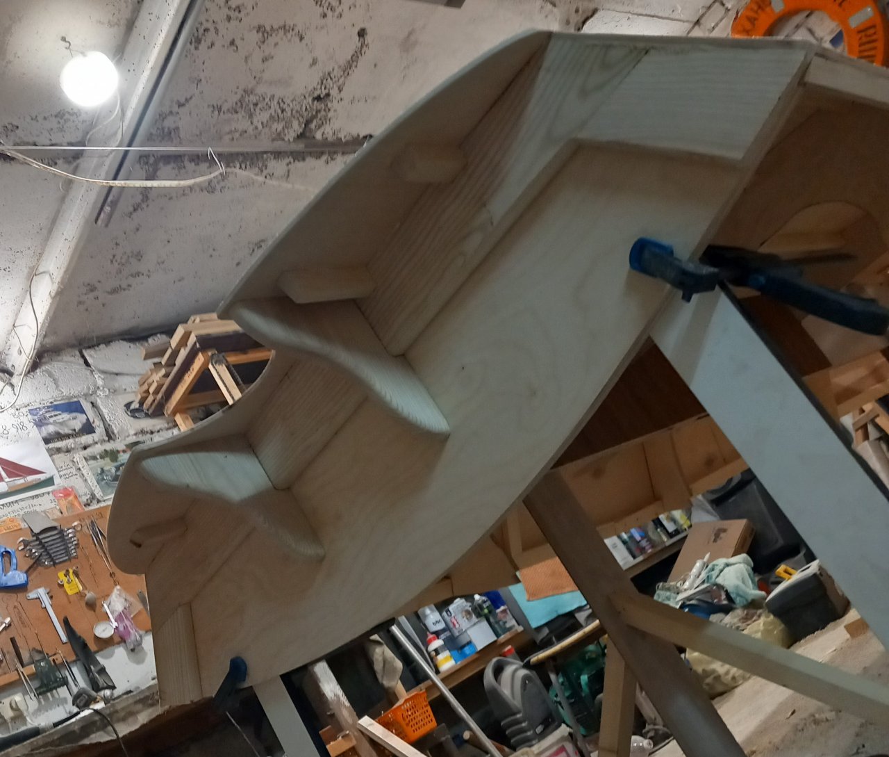

Ну как отказать внуку. Это мы как два пальца об асвальт. Покопавшись в сети нашлись чертежи. Это лодка Блю Страйк 1952 года. Ну и приступил к постройке.

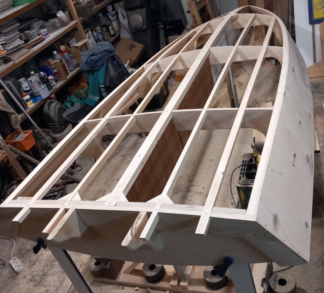

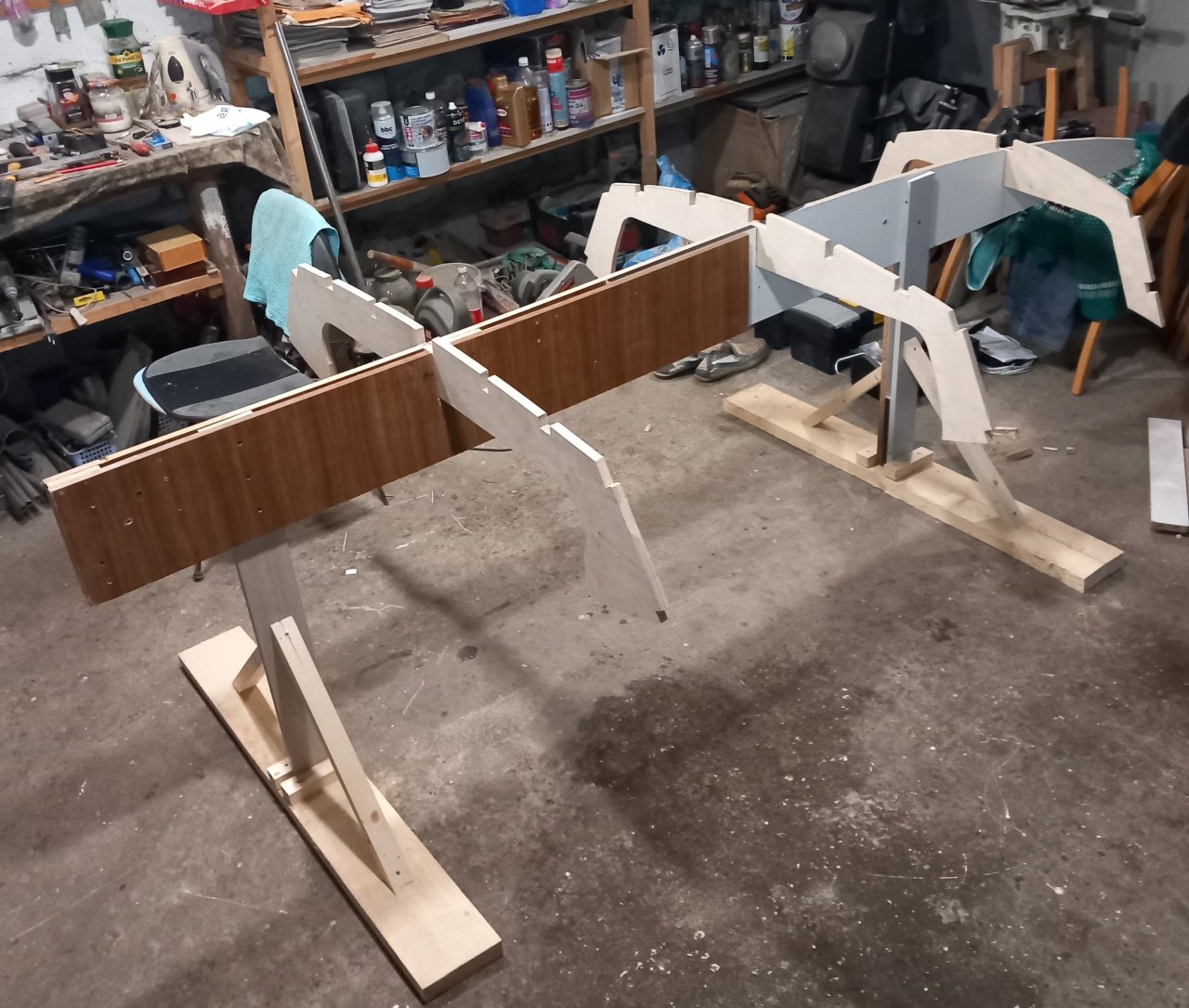

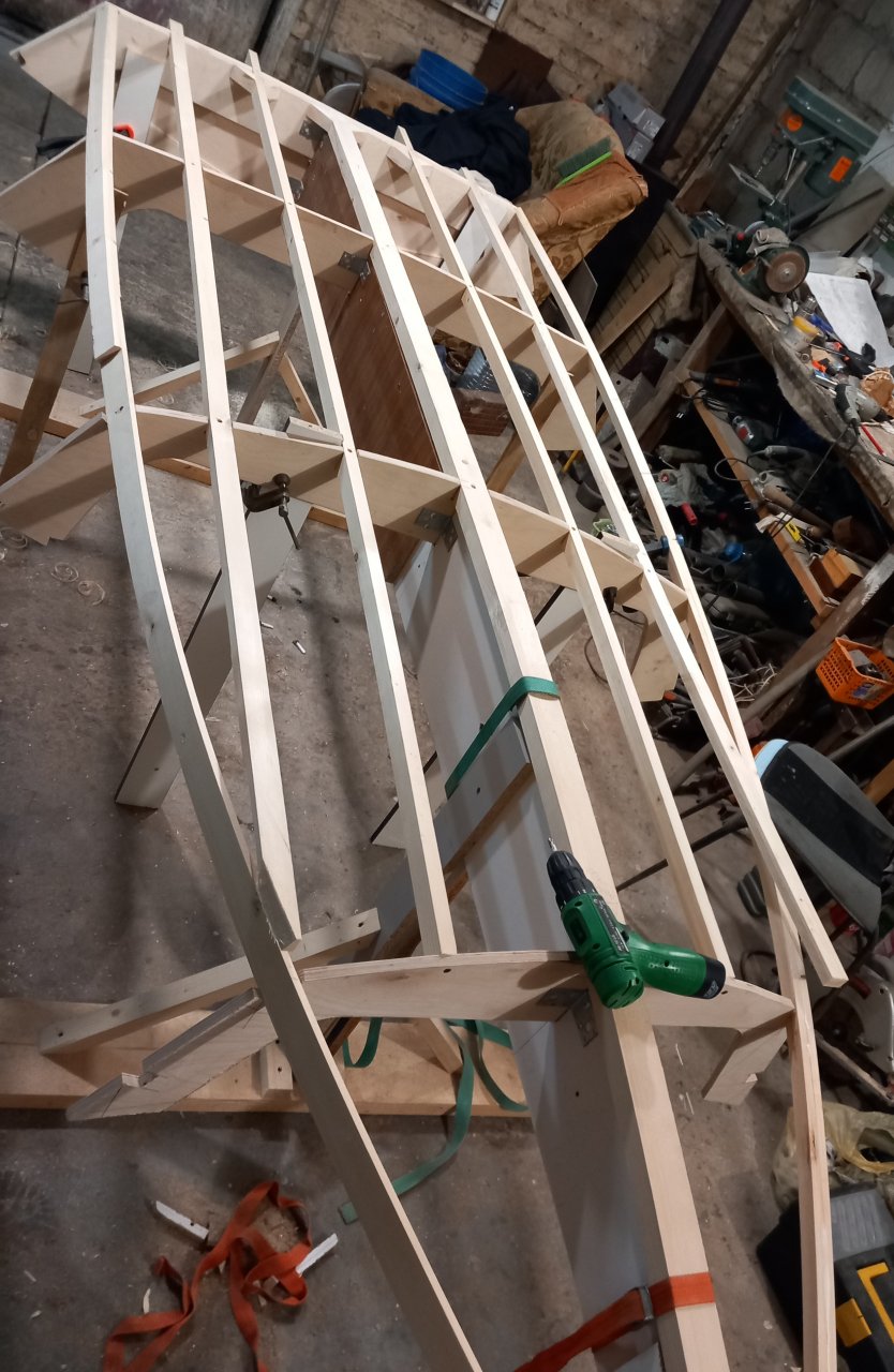

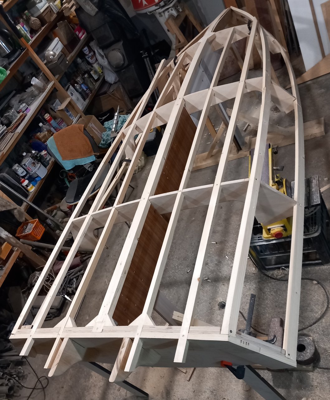

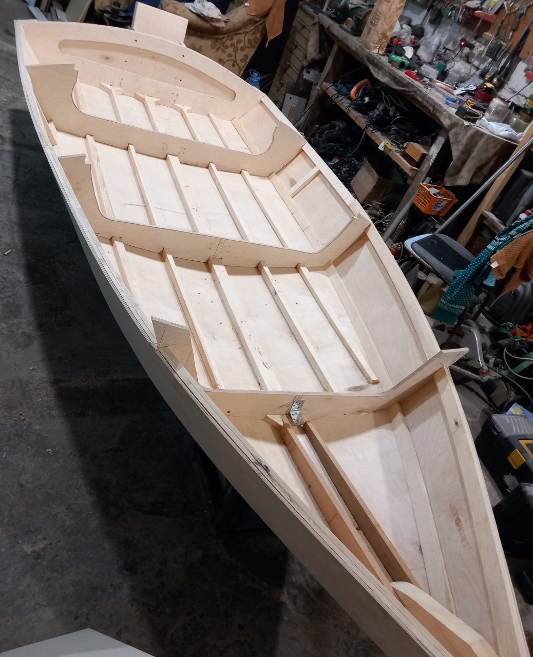

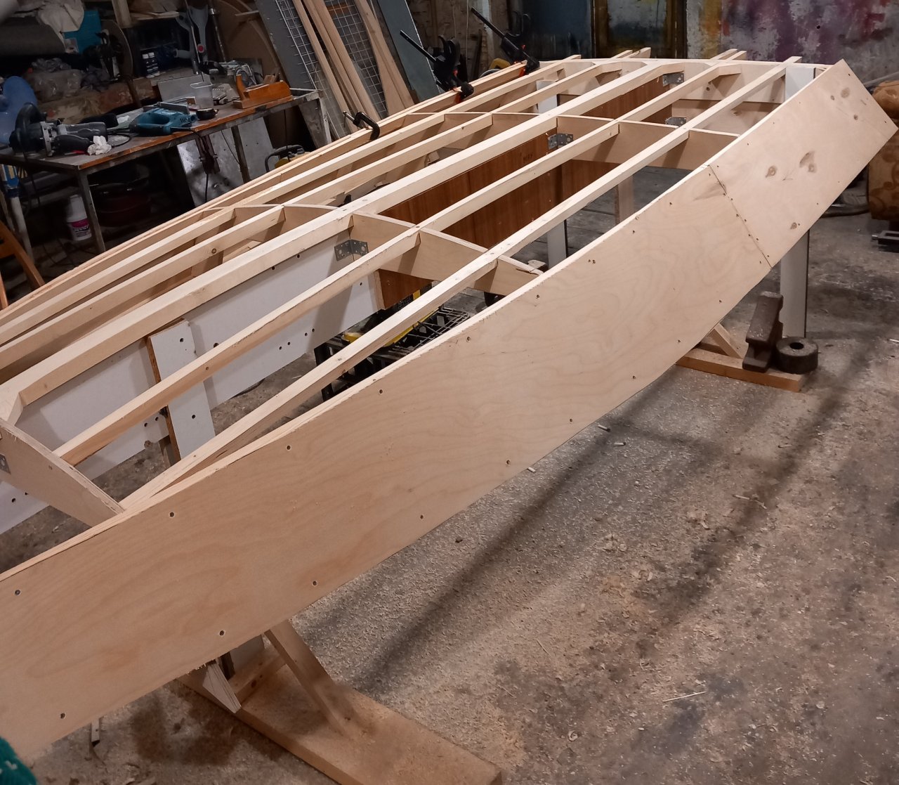

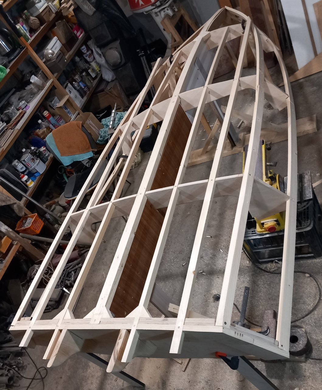

Стрингеры из брусков не слабовато будет в силовом наборе ?
Из фанеры с вертикальным расположением слоёв было бы надёжнее кмк...
Maltis
15.11.2018
300
Волгодонск
Maltis
Кайман 330
Ветерок 12

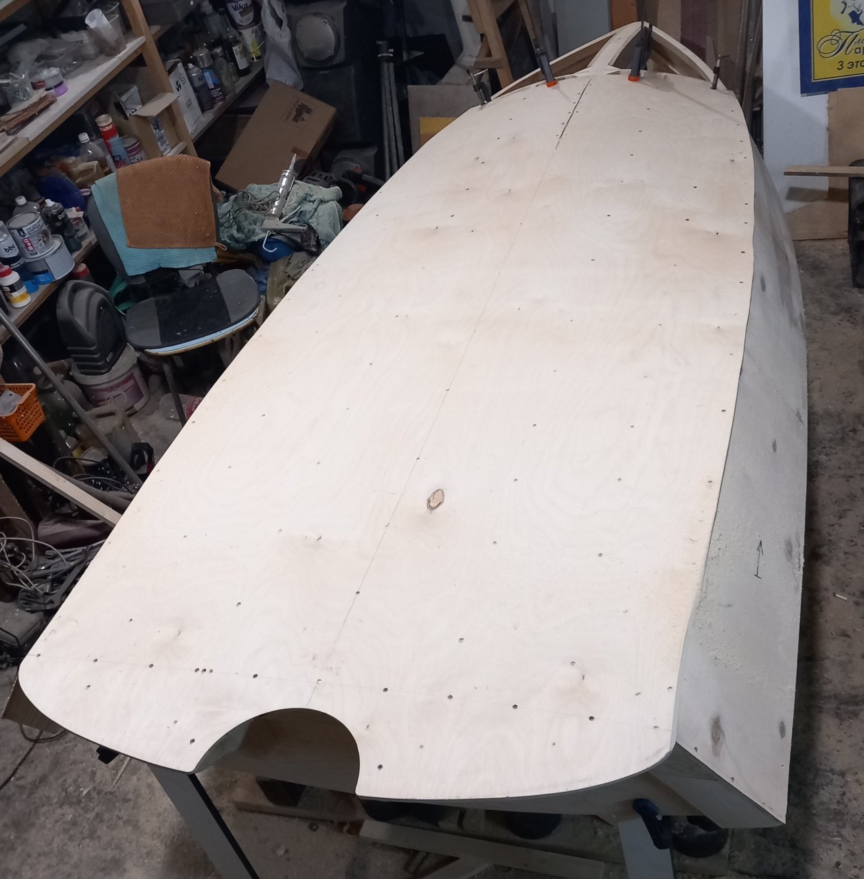

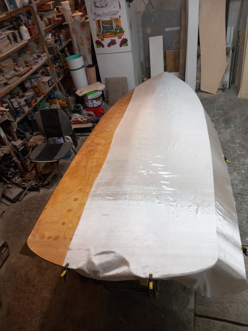

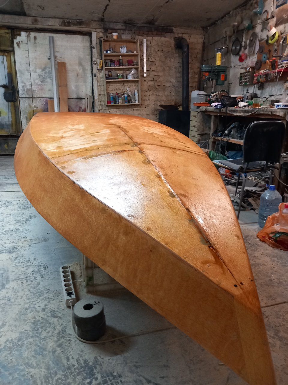

Все строго по проекту.Скажу наперед, корпус получился ледокольного класса. Т.к. по проекту обшивка заложена из фанеры 6мм. Так и сделал. Но пиндосы имеют ввиду фанеру окуме, а я обшивал нашей березовой ФСФ. Их окуме по плотности как наша хвойная.

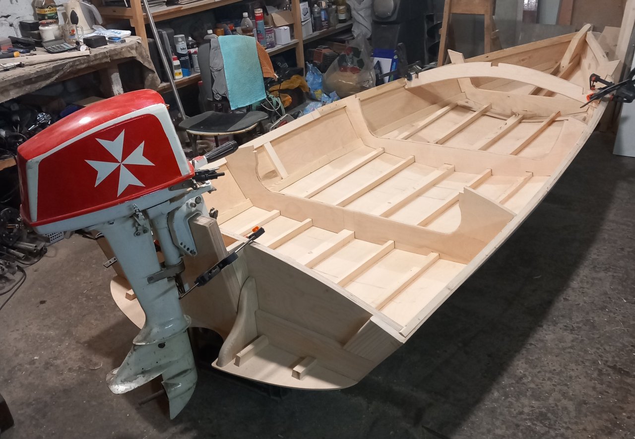

А что за мотор на фото?

Прикольный сппарат. Наверное с авиации.5ц.в таком маленьком корпусе....
было время,когда у них популярность в гонках делать спорт. версии. Для внутреннего рынка и сейчас есть спорт. версии. Много выкупили у Крайслера. Те же с 3ц. -один в один блоки.

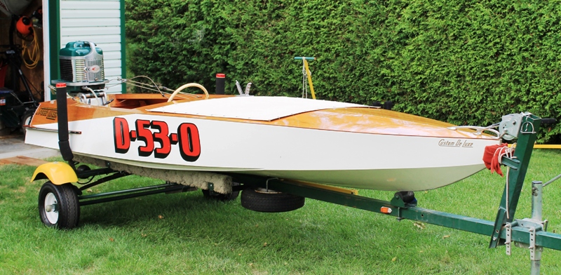

Вот ссылка на фильм про Вильяма Д. Джексона. Это по его чертежам я построил лодку. Вообще его концепция лодок это должно быть просто и потом весело на воде.

Мотор конечно заинтриговал! Mercury KG-9. Вроде 152 кубика. На 4Т не похож, для клапанов в головке места не остаётся. Звездообразных 2Т и вовсе не бывает. Притом совершенно непонятно как исполнена ЦПГ, и почему свеча зажигания не по центру одного цилиндра, даже если их там два
Неслабо конструктора изголялись в 50-х!
Собственно можно конструкцию посмотреть, но регистрироваться лень. Мануал скачивается с регистрацией, бесплатно три дня:

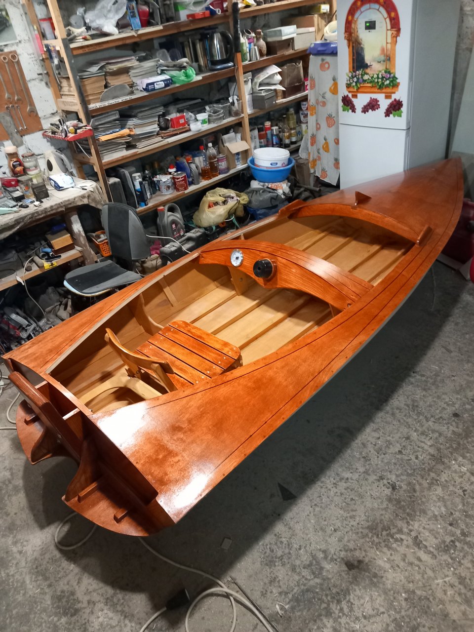

Да, кстати на самой первой фотографии лодка и мотор не настоящие. Это модель-копия в масштабе 1к5.А мы строим дальше настоящую лодку
