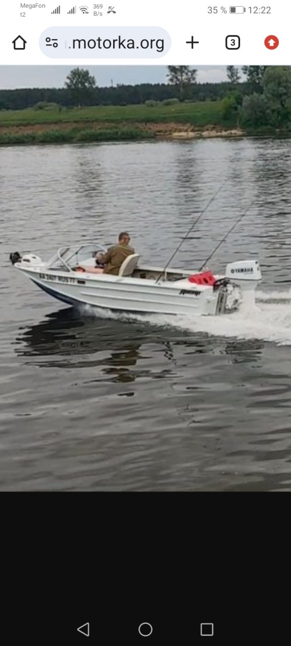

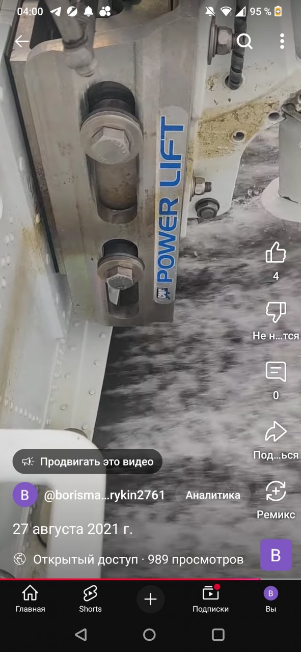

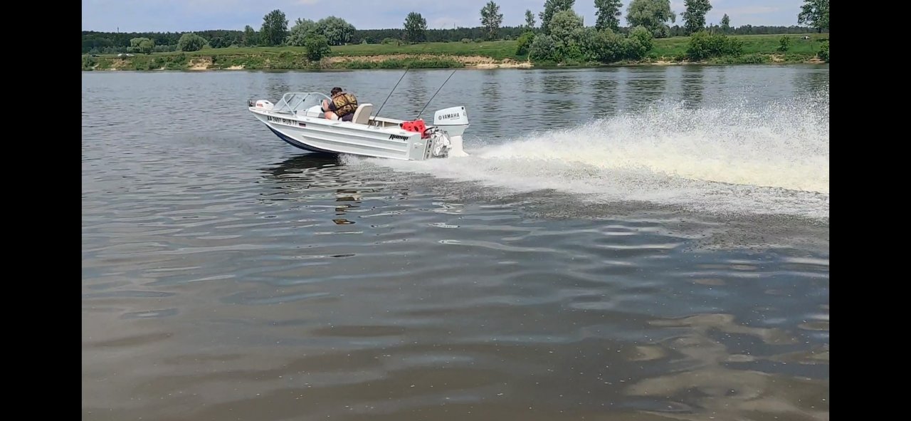

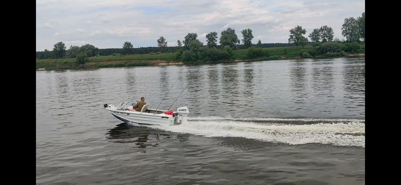

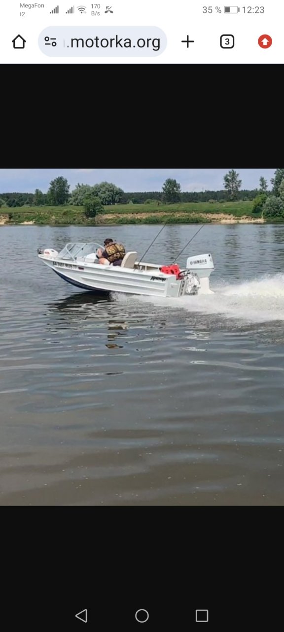

Я на темной стороны силы. Мои кривые винты ты видел. Ехать они по твоей теории не должны. А они едут, и как! Использование кавитации в чистейшем виде. Фото: заклёпки пузырят, лодка с винтом в погрузе и кавитирующем режиме с одним и тем же винтом и скорее всего в один день.

С чего заклёпки пузыря?
С того, что заклёпки создают за собой разряжение = которое "притягивает" и "собирает" воздух залетевший под днище с носа лодки. Отсюда и следы в воде, напротив рядов заклёпок.

Откуда на корме в 14 градусов воздух на такой скорости? С носа его засоссать не может. Ну вдоль скулы- да. Но не за килем. Судя по фото, это ещё без лыжи. Но это не точно

Разговаривал с яйцеголовыми "гоняльщиками", говорят...., " тёмная сторона"????? = да хрень всё это, гемороя дохрена, выхлопа нихрена...., проще в "погружном" получить ту же самую скорость, чем на этой трещалке .

С носа его "закатывает колбаской" под днище, особенно в рябь. Разряжение от заклёпок удерживает воздух от вылетания его по скулам и воздух "сползает " по этому разряжению к транцу...
Кстати по этому в рябь лодка и едет ёбче, чем по зеркалу.
Ты же сам выкладывал кино про поперечный редан, с подводной съёмкой, там его до фига под днище залетает ещё до "включения" поперечного редана

Дай ка я тебя уличу.....
Смотри на мотор....., а точнее, на угол трима, относительно корпуса лодки...... в этом и вся разница в поведении лодки на фотах....
