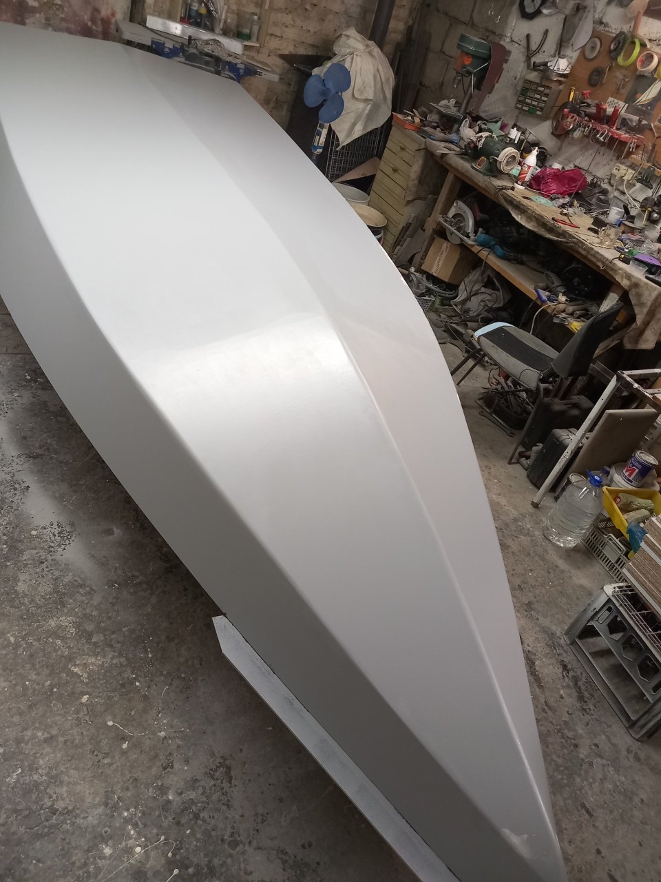

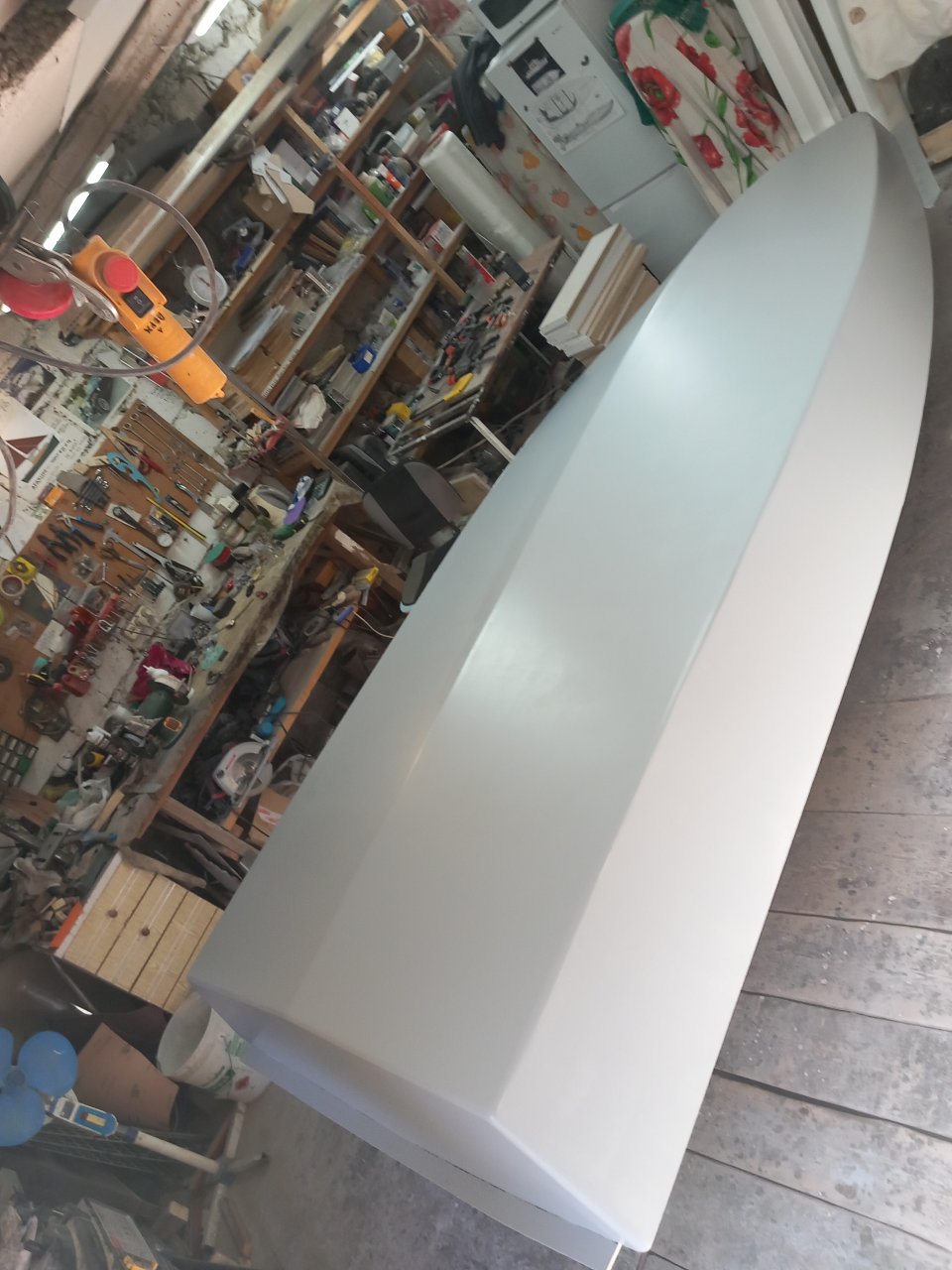

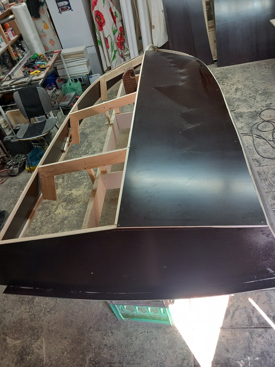

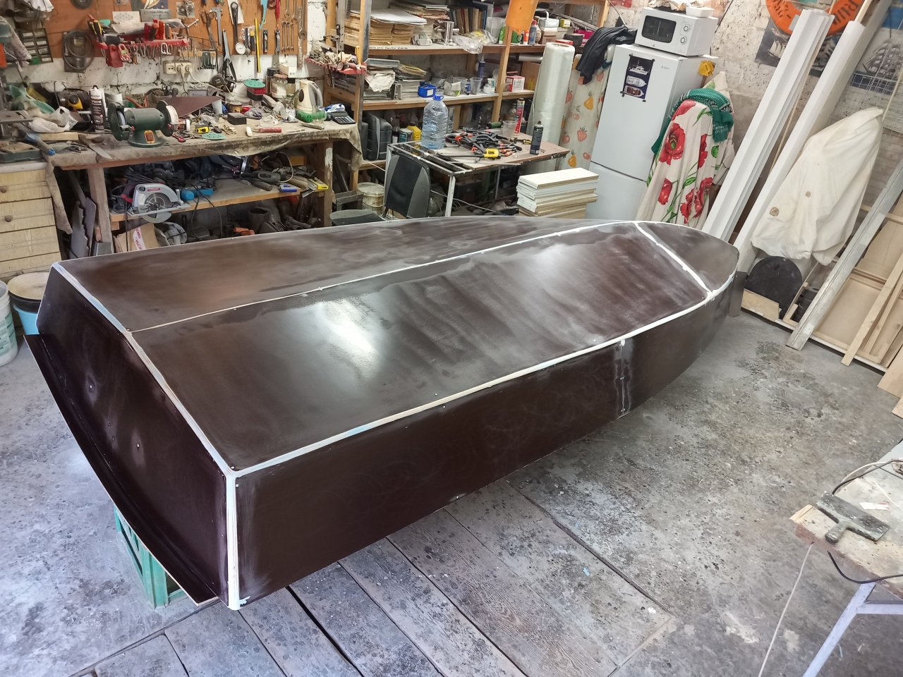

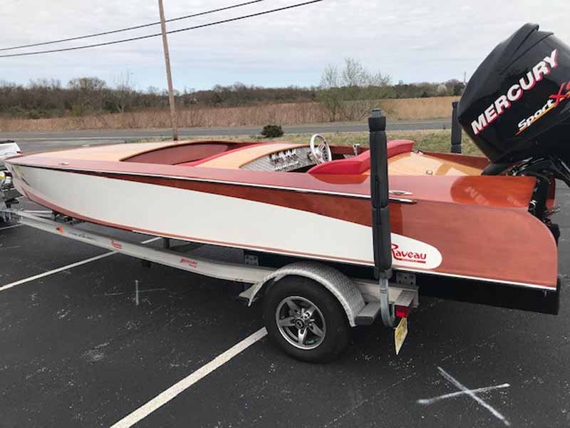

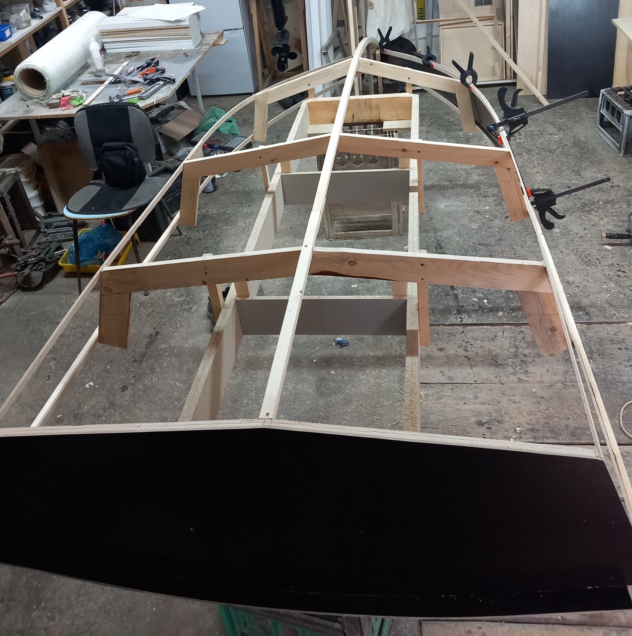

Скоро вода жидкая станет. Вот подготовил ещё одну лодочку. Стиль тот же. Гоночная классика 50х. Токма размер чик поболее , 4 метра. И корпус цельноформованный стеклопластик в матрице. Пришлось быстренько сделать болван и снять матрицу корпуса.

Под какой мотор планируется? Если не секрет, можно днище показать?

Болван.

Что бы не регистрировать мотор будет 9.9 ханкай который по факту 30 с дистанцией.

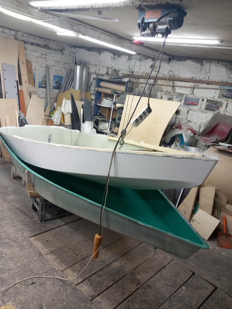

Матрица и корпус.Днище самое простое с переменной килеватостью. На транце 4 градуса. Цель лодки покатушки возле дачи. Буксировка акваплана или ватрушки. Так что с реданами заморачиваться не стал.

Реданы планируются?

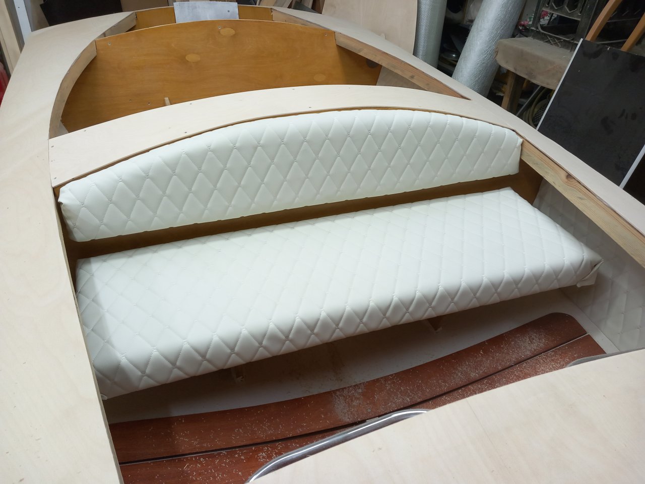

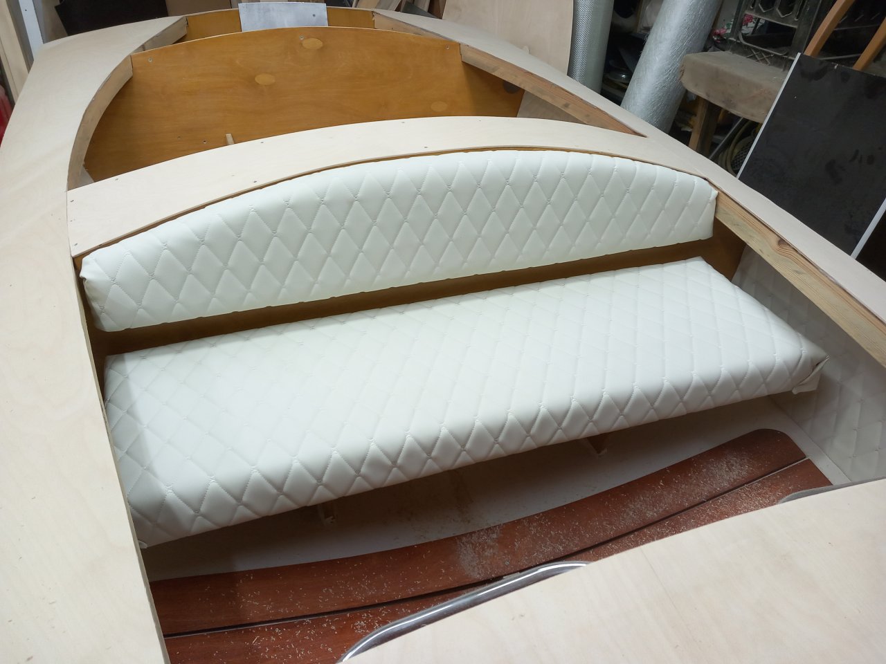

Незакрытый стеклопластик на солнце просвечивается. И это смотрится ужасно. Тут два пути. Либо его накрывать изнутри толстым слоем топкоута, либо чем то не светопрозрачным. В данном случае винилом.
Ну, тебе виднее. Но использовать эту стеганку, которая будет постоянно тянуть в себя грязь и влагу, на такой красивой лодке моветон. Извините за мой английский.
Лодка будет жить в закрытом ангаре у воды. У меня собственный берег со слипом.Так что слипануть ее на воду дело пяти минут.Затем быстренько спалить бак бензина и назад в стойло. Естественно в хорошую погоду. И конечно никакой грязной обуви. Просто это большая игрушка . И по этому она должна быть красивой.

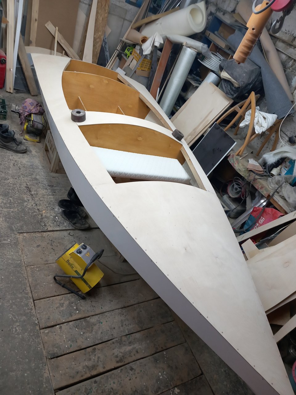

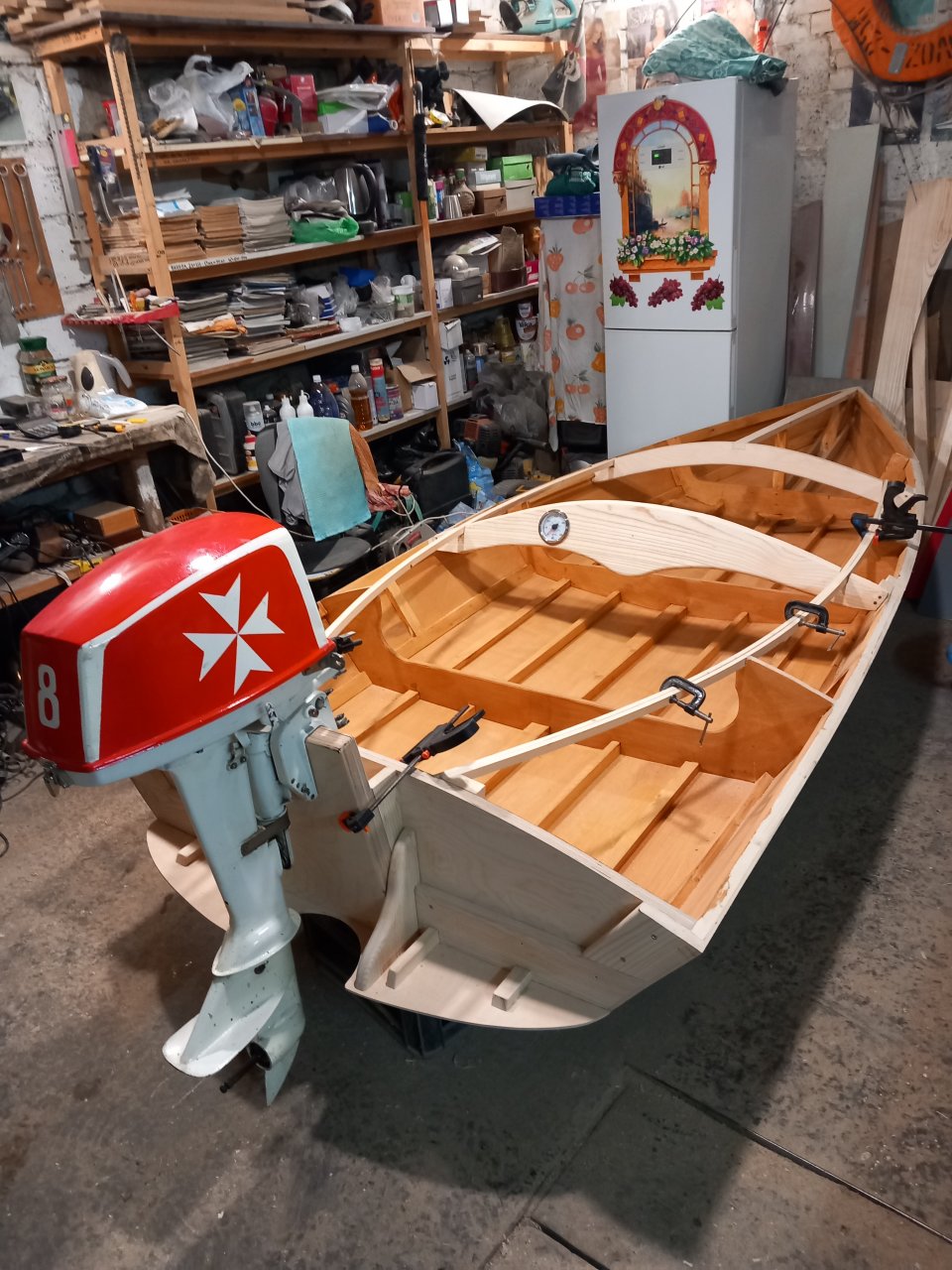

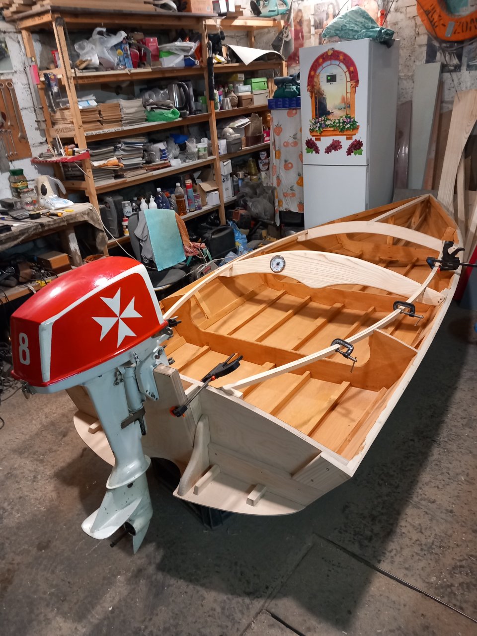

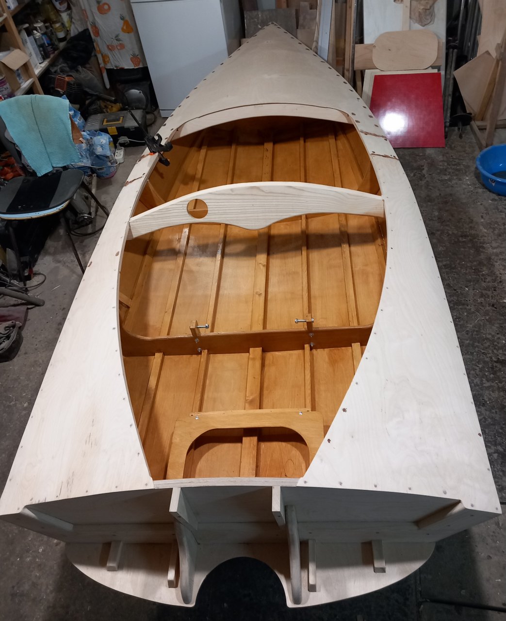

Да, кстати на самой первой фотографии лодка и мотор не настоящие. Это модель-копия в масштабе 1к5.А мы строим дальше настоящую лодкуПосмотреть вложение 268035Посмотреть вложение 268036Посмотреть вложение 268037Посмотреть вложение 268036Посмотреть вложение 268038
Навеска мотора похоже высокая! Сколько высота транца если не секрет? Помпа воздух не подхватывает или как то решали этот вопрос?
