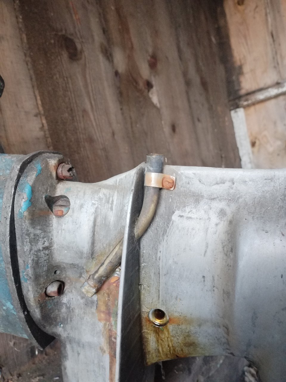

Трубка на транце, развернутая против потока воды и шлангом подвод к двигателю.
А фотографий у вас случайно не завалялось где-нибудь такой системы? Вот к примеру вариант трубки Пито который я делал лет 15 назад на вихря:

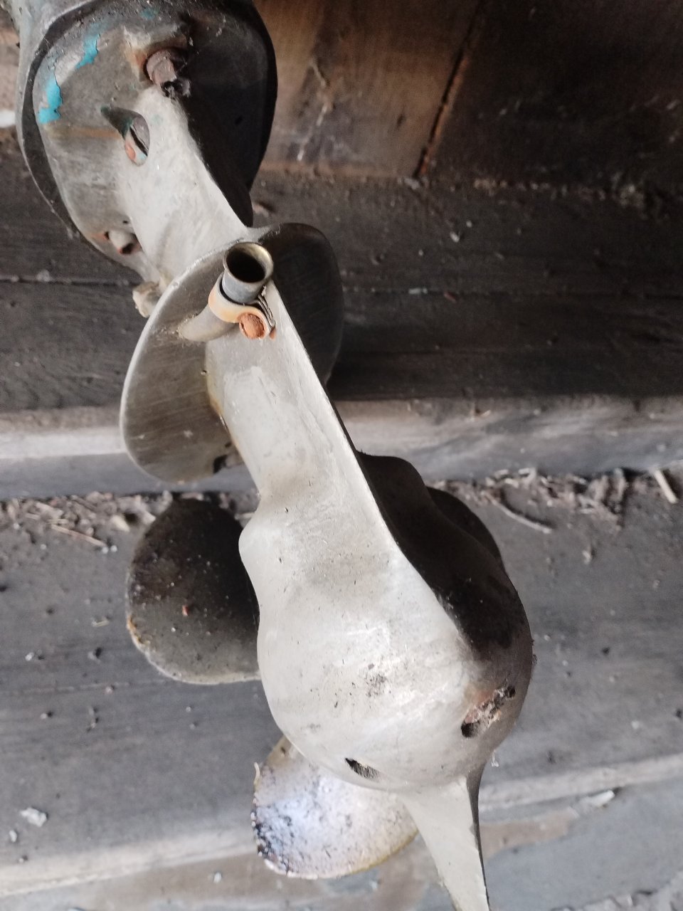

А фотографий у вас случайно не завалялось где-нибудь такой системы? Вот к примеру вариант трубки Пито который я делал лет 15 назад на вихря:Посмотреть вложение 270117Посмотреть вложение 270118
Думай, как опустить трубку к пуле. Над ней можно небольшой козырек сделать. В идеале она должна встать на ,2/3 ниже кончика конуса. А нормально это выглядит так https://youtube.com/shorts/SYxZXWIY7pg?si=y-AdIX9rVBhWGaX2
Посмотрел, спасибо, выглядит красиво и отлить такой колпак вполне реально,но опять же этот вариант к сожалению не создаёт дополнительного давления в системе охлаждения, -канал расположен вертикально, а я думаю как расположить канал забора воды горизонтально, ладно ближе к лету что-нибудь придумаю)

Вообще то да, мне вариант на редукторе больше нравится, а именно тем что сам винт по идее должен создавать набегающий поток за счёт разряжения перед редуктором даже тогда когда лодка ещё не набрала достаточную скорость, ну учитывая что сейчас у меня есть полуавтомат с аргоном,-скорее всего попробую сделать горизонтальный канал внутри плавника под редуктором либо нужно будет изготовить колпак как на видео только более длинный и острый что бы внутри него получился горизонтальный канал хотя бы длиннее 5см,

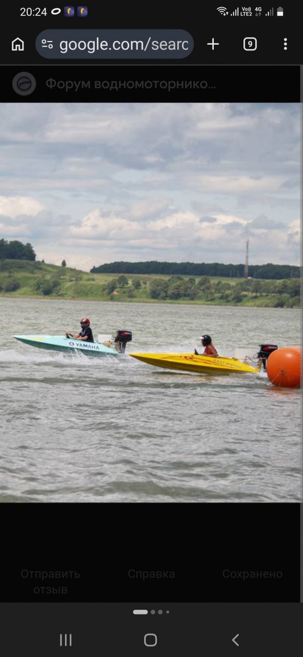

Ну почему же детских?!)))) конечно гоночные лодки участвующие в соревнованиях маленькие, лёгкие и в том числе по этому быстрые, конечно в них нет ни кресел с поворачивающейся платформой, нет эхолотов, нет аккумуляторов, нет ничего лишнего и с семьёй на отдых на такой лодке не поедешь, но ведь сколько рыбаков одиночек катаются в одно лицо на ПВХашках в размере 2,80 и 3,20 имеющих кокпит 0,90 на 2,20 под мотором 5-6 лошадок и никто их почему-то детскими не называет)) я считаю фанерные и пластиковые лодки небольших размерений под небольших мощностей моторы тоже должны иметь право на жизнь и я лично испытываю огромное уважение к автору темы за то что он строит такие лодки.
Я имел ввиду лодки в водномоторных секциях для детей до 175(вроде) кубиков, которые на полупогружных винтах др 65км развивают...270121
, но сейчас с другом пообщался, запретили им это делать, только стандартное охлождение..
Моторы на 2см вал ниже днища, (двиг отодвинут от днища типа выносного) но говорит охлаждения хватает......
То что я видел, не больше 10мм было...

Я имел ввиду лодки в водномоторных секциях для детей до 175(вроде) кубиков, которые на полупогружных винтах др 65км развивают...Посмотреть вложение 270121

А друга вашего этого здесь на форуме случайно нет? Интересно почему запретили, типа система охлаждения не предусмотренная заводом-изготовителем, ведь вряд ли такая система давала какое-то скоростное преимущество и раз вал всего 2см погружен в воду то даже представить не могу как им хватает охлаждения! там по идее только брызги попадают на заводской водозаборник...
Нет, друга на этом форуме нет. Не знаю с чем связан запрет, может как раз для ограничения высоты навески....
10мм это диаметр трубки? А длина??? Вроде как именно длина обеспечивает необходимое давление...
По транцу закреплена трубка 10мм снизу изогнута вперед см 5-7. Сверху по длине транца, на конце шланг к мотору.
