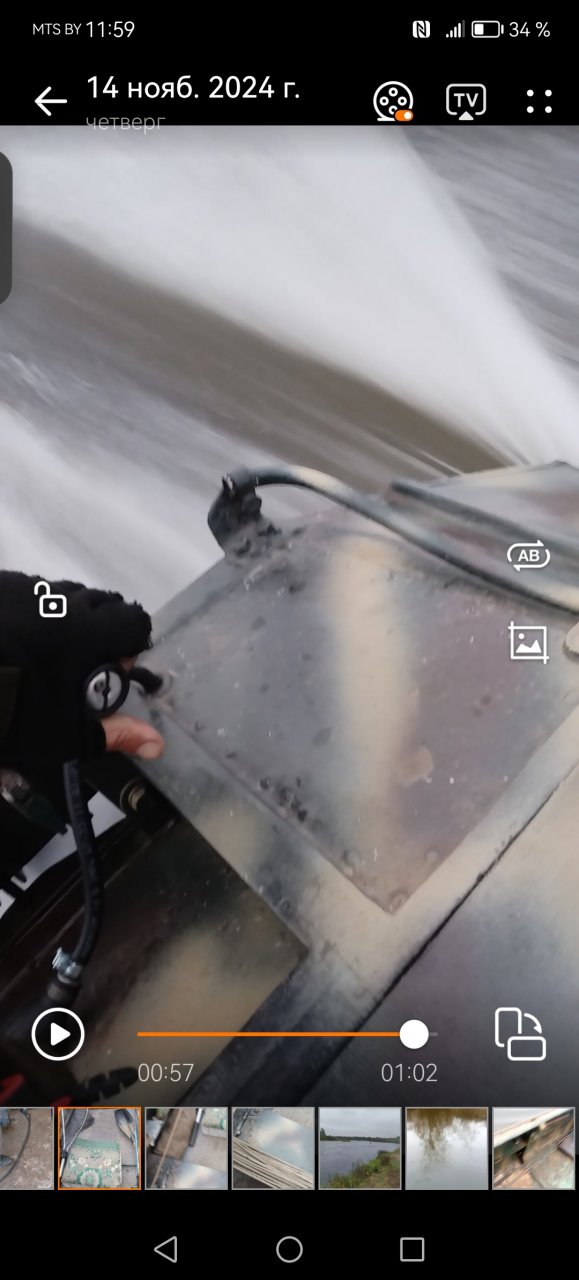

киношку нашёл, 9 летней давности, как на моей обяхе заклёпки "пузырят", ну правда качество киношки не ахти, но видно эти следы в кильваторе....
Да! Пузырят конечно не слабо, за моей лодкой след по чище будет

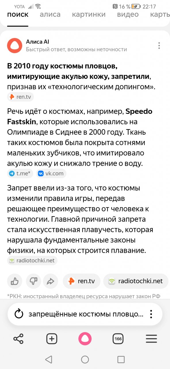

По этой технологии сделали костюмы пловцов, но их запретили

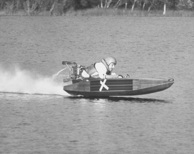

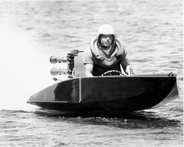

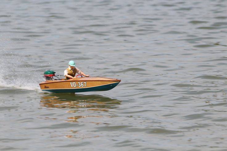

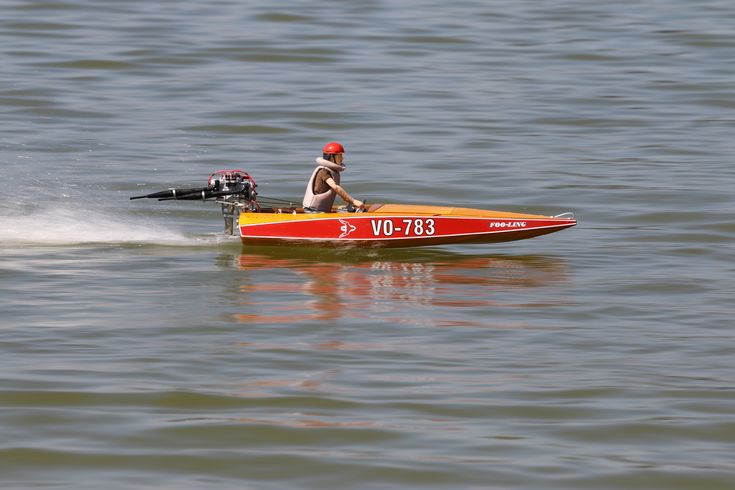

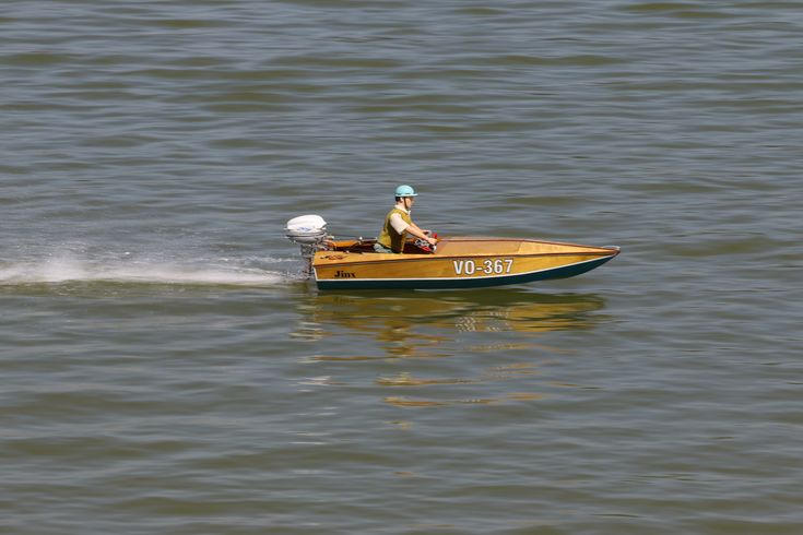

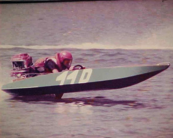

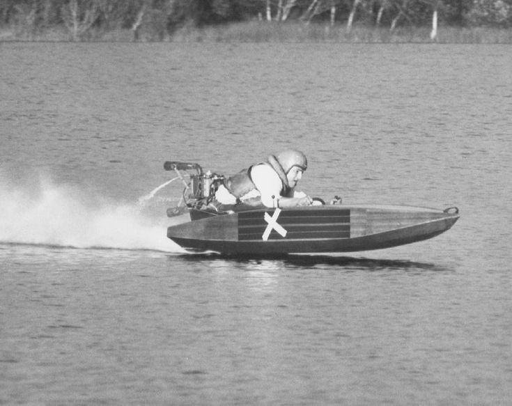

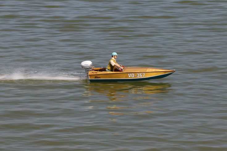

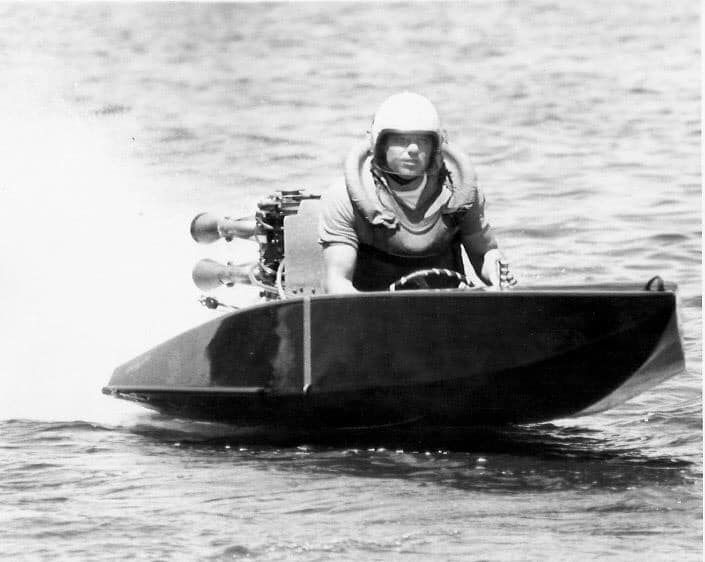

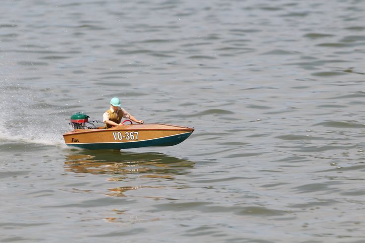

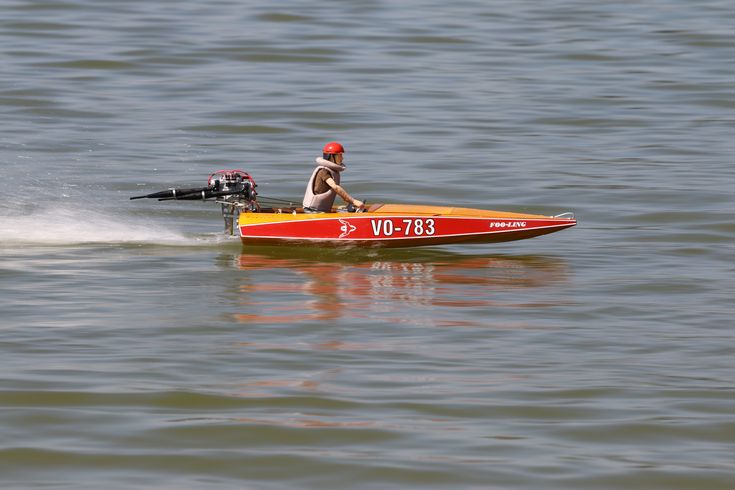

Это как раз те лодочки про которые я писал. У них разные классы 175, 350 и 500 вроде
Всё верно, под определённый объём мотора определённые размеры лодок, там вроде как даже вес лодки лимитируется, даже знаю что поперечные реданы в таких классов лодок запрещены, не знаю почему, но что запрещены это точно.

Вот это кино видел?
Дык я такое пару лет назад пытался себе делать. Никто не показывает, как эта трубка выгибается при наклоне мотора, повороте с наклоном, а я провел несколько часиков тренируясь в прокладке магистралм. А у меня ещё лифт и нога длинная - там конфликт на конфликте и получить в один момент порванный или перегнутый шланг, так себе удовольствие. Если удается такое сделать относительно компактно, безопасно и чтоб шланг не цеплялся ни за что - это лучшее решение.
Возвращаемся к теме, "зачем нужна петля на тросах в рулёвке", которую некоторые, "особо талантливые" , пытаются игнорировать и спрямлять эту петлю....
И тут также...., поднимаешь шланг вверх по транцу, до "оси поворота/откидки мотора" делаешь петлю и отпускаешь шланг вниз по сапогу. И ничего, никогда, ни с чем, не запротиворечит. И самое главное = "глаз не будет резать" глупая "проводка на прямки", ни тут, ни в рецессе.

И цепляться потом за эту петлю! Я поэтому и не стал так делать. Мне там мотня нафиг не нужна. Плюс петля это возможная завоздушка или место, где останется вода.

Ткни время на видио, когда смотреть надо?????
Первая четверть фильма, где вид из лодки. Там крутилку увидишь. Также гидравлический домкратик некоторые ставят, но так себе решение. Через сайт, кстати, Ютуб показывает. Смотреть не открывая Ютуб.
