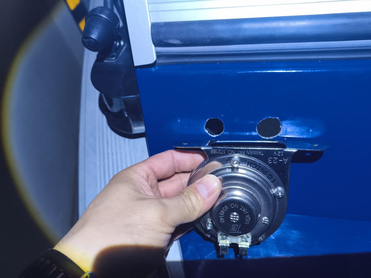

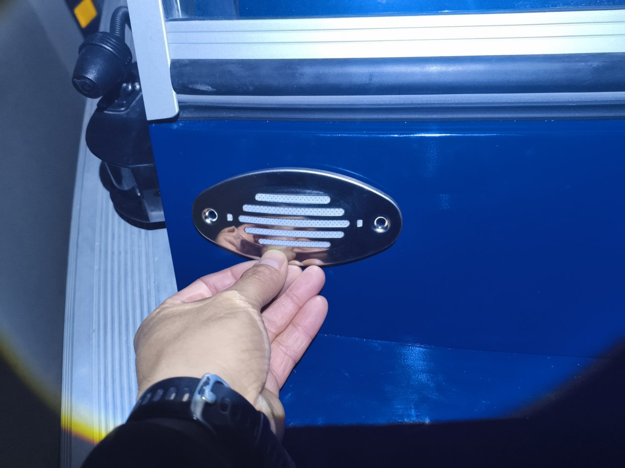

Сегодня внеплановое включение. Досрочно исправил косяки с продырявленный панелью под пантограф.
Купил встраиваемый сигнал и закрыл им дыру.
По размеру в аккурат прикрывает, и к тому же он мне был нужен.
Завтра регистрация судна и возможно техосмотр, а наличие сигнала обязательно, свисток уже не катит.

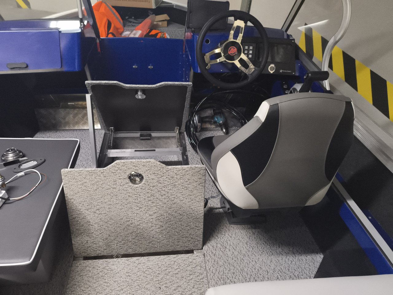

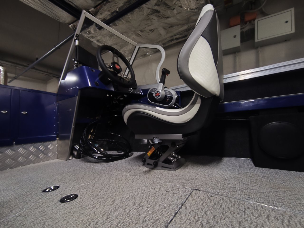

Также прибыло новое кресло. На этот раз скромнее и компактнее.
Теперь даже открывается рундук в полу.
Сидушка элегантная мягкая, хоть и мелкая, всё что нужно помещается комфортно.
Фото в сравнении с первоначальным вариантом, как кресло кровать с табуреткой.
От кресла в восторге, то что искал, дизайн не заезженный, расцветка нескучная.
На стойку встало хорошо, старое было как большая изба на куриной ноге.
Купил встраиваемый сигнал и закрыл им дыру.Посмотреть вложение 269692 По размеру в аккурат прикрывает, и к тому же он мне был нужен.Посмотреть вложение 269693Посмотреть вложение 269694

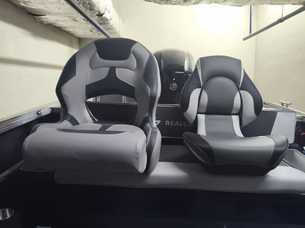

Теперь даже открывается рундук в полу. Посмотреть вложение 269696Сидушка элегантная мягкая, хоть и мелкая, всё что нужно помещается комфортно.
Фото в сравнении с первоначальным вариантом, как кресло кровать с табуреткой.Посмотреть вложение 269695
От кресла в восторге, то что искал, дизайн не заезженный, расцветка нескучная.Посмотреть вложение 269697
В смысле НЕ КАТИТ? Где это новшество прописано?

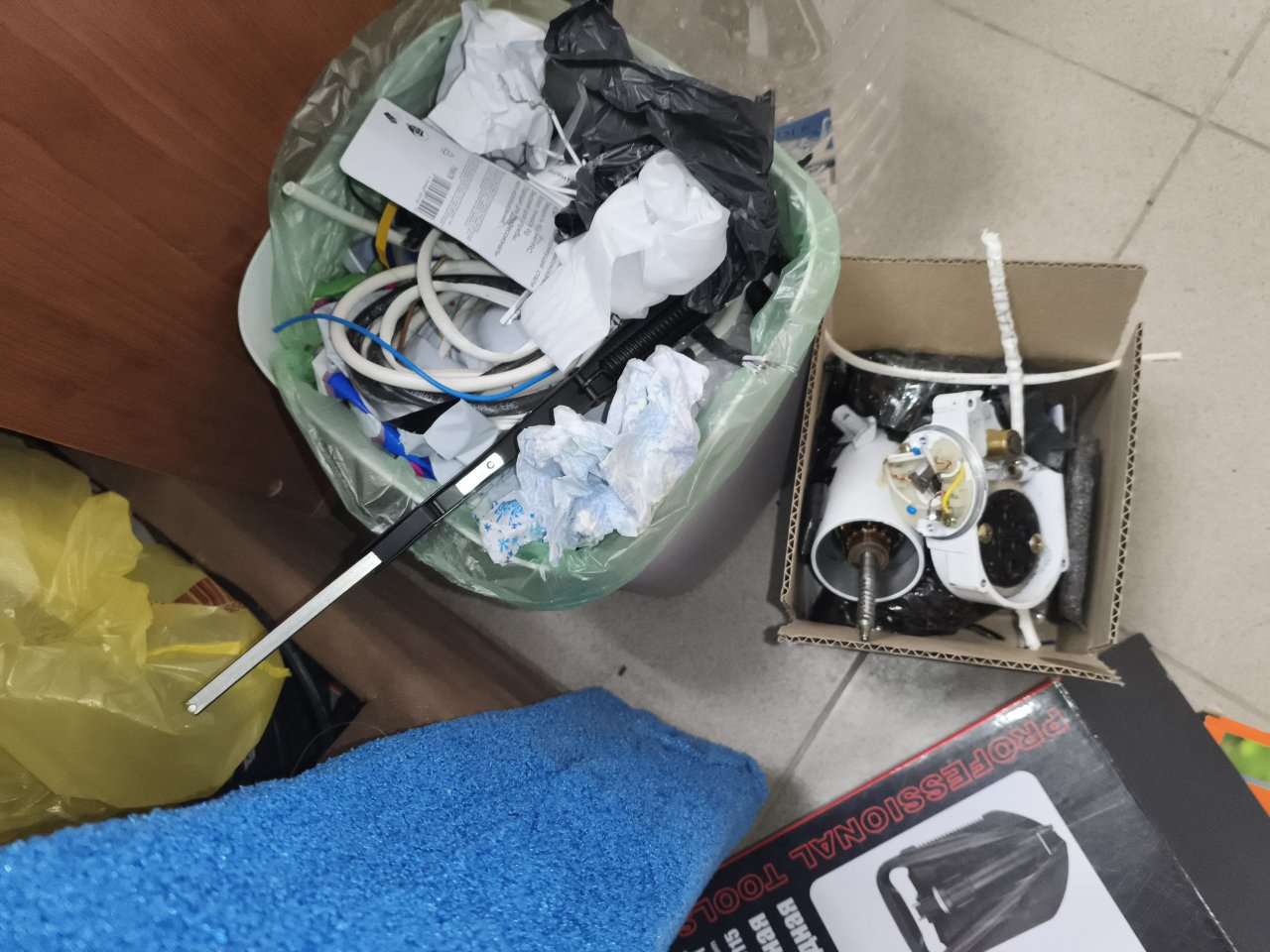

Продолжил работать с дврониками, с помощью молотка насадил на привод поводок, при этом обе детали были испорчены.
Заказал в другом месте с нормальными размерами. Диаметр шлицевой части должен быть 13,6 мм на стандартные поводки. В моём случае был 13,8 мм, к которым поводки не смог подобрать.

Руслан скажи пожалуйста: откуда такая информация по ТО, что нужен сигнал? Ты писал выше.
Понял, смуту навёл, для меня сигнал исключительно из личных предпочтений.
В курсе, правилами свистулька тоже может быть использована.

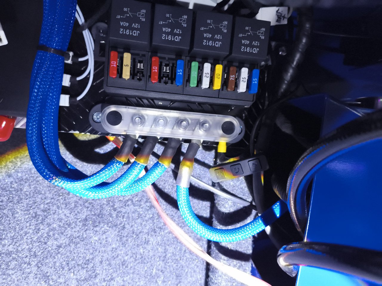

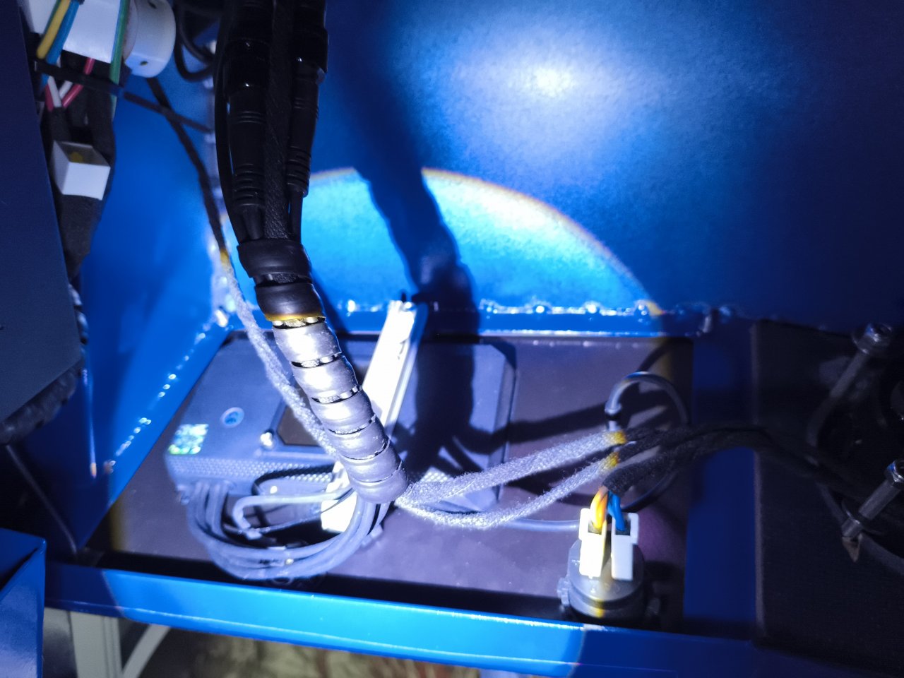

По плану работы по электрике, уложить, причесать, закрепить провода. Все исполнительные элементы уже протестированы, можно крепить и подключать финишно.
Начал с замены некачественных предохранителей на другие некачественные, но всё же лучше чем были.

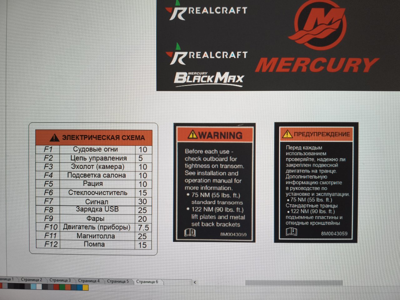

Составил схему предохранителей, сделаю наклейку, попутно накидал другие наклейки, которые хотел заменить или добавить.
Затянул стяжками всё что висело.
, это вид панели приборов с обратной стороны.

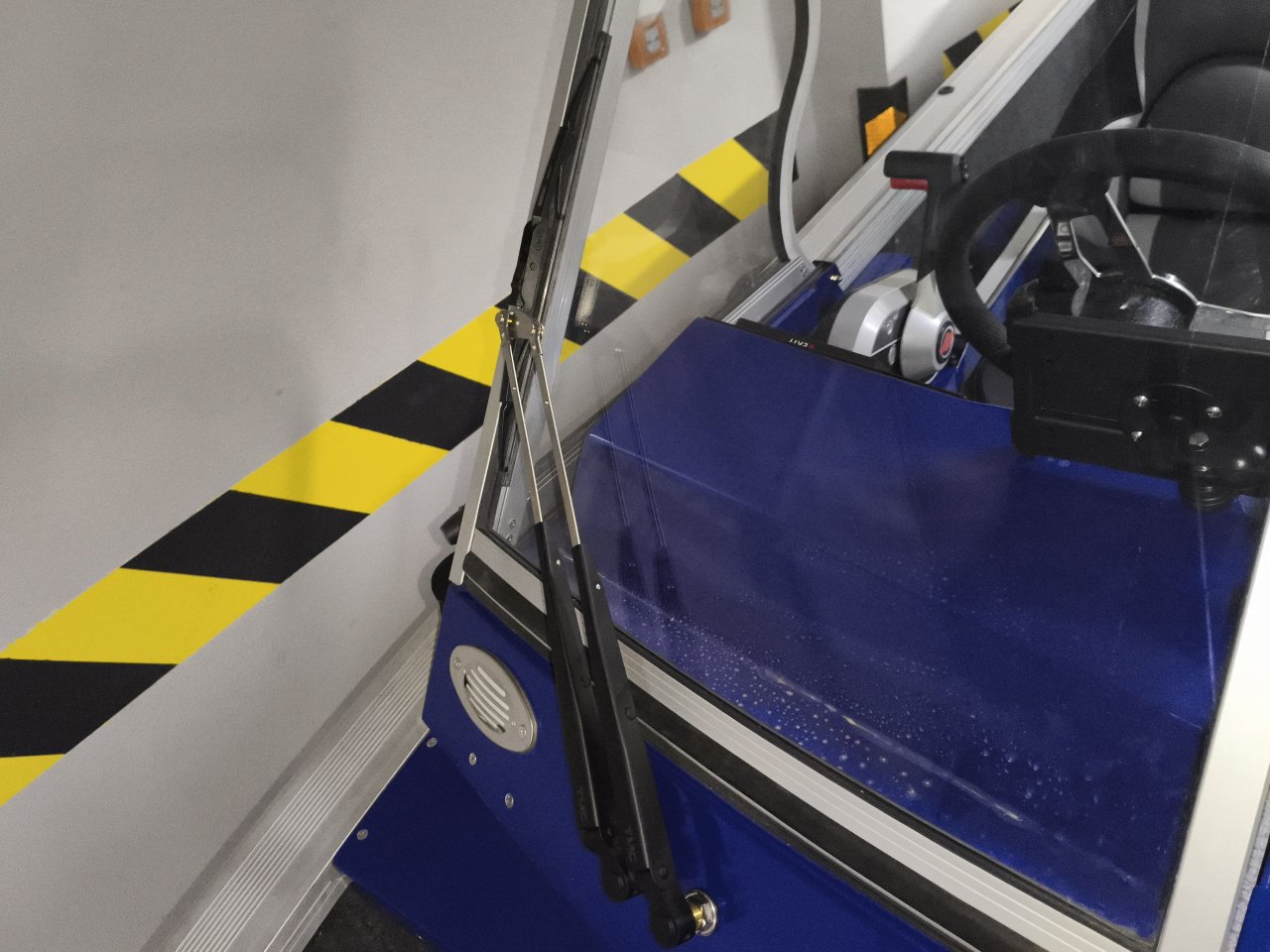

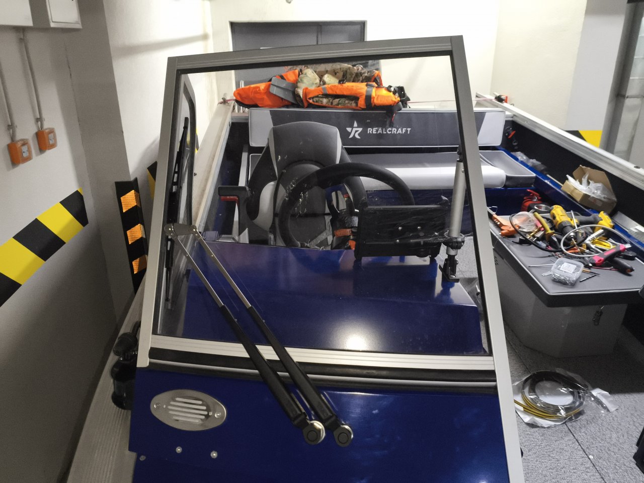

Следующим шагом наконец то решил проблему с дворником. Заказал новый привод и другой пантогрф, и "о, чудо" они подходят друг к другу.
Прикупил очередную щётку стеклоочистителя, на этот раз 350 мм.
Эта эпопея со стеклоочистителем отняла кучу времени и средств, при этом на выброс пошёл привод, пантограф и 2 щетки.

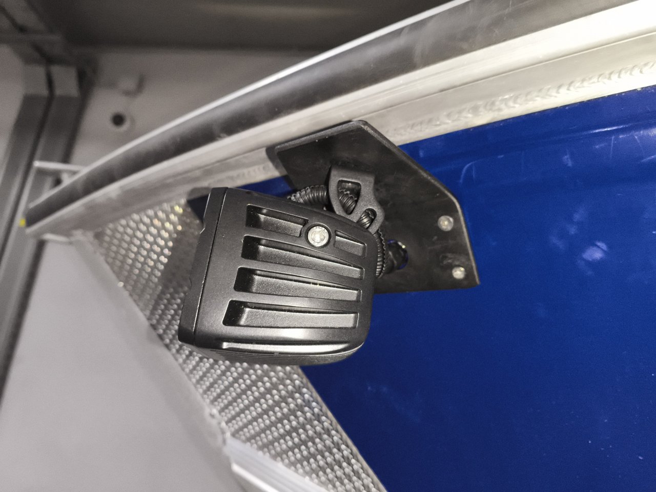

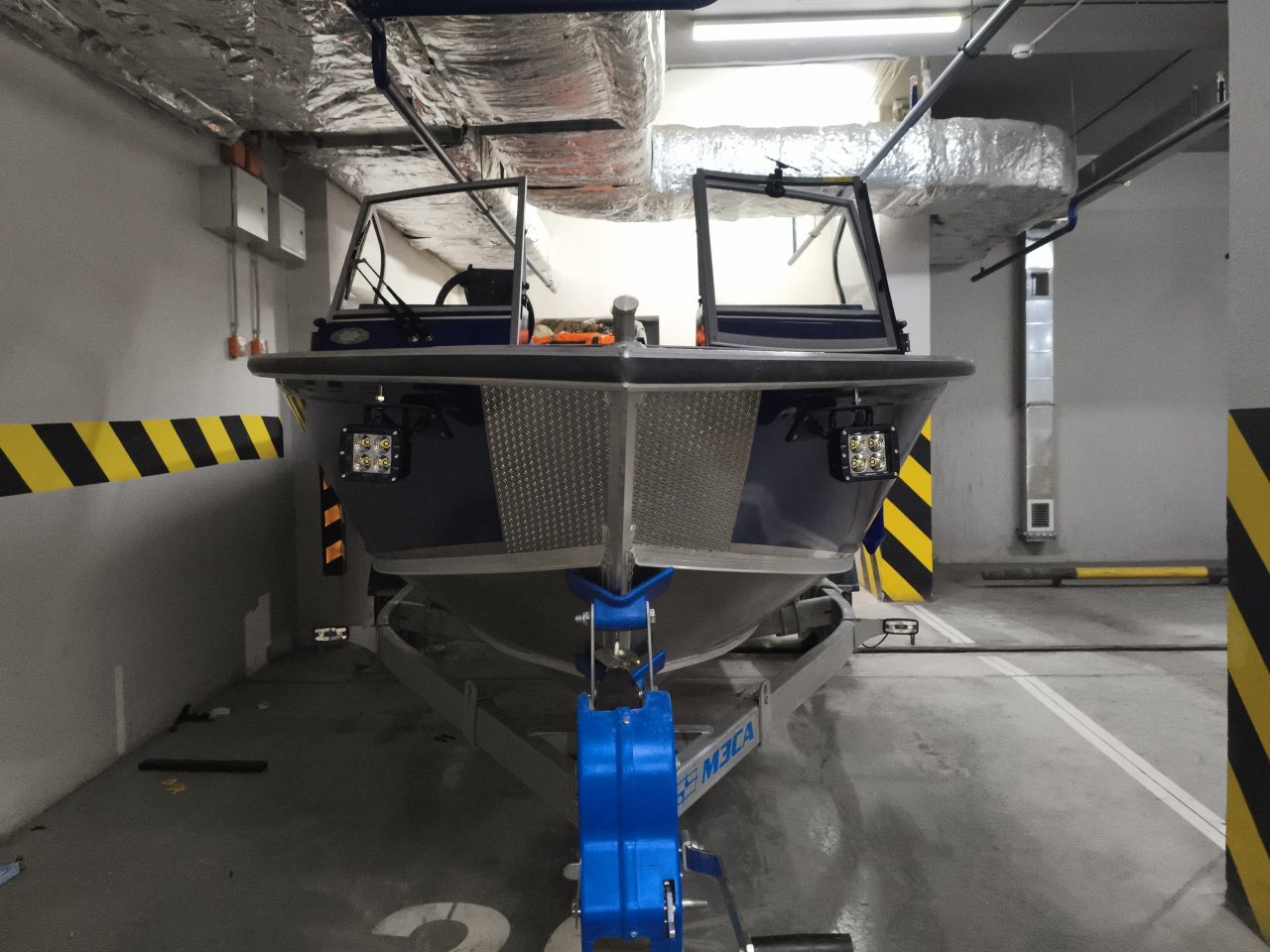

Далее занялся фарами, установил на кронштейны под планширь.
Фишки прошлось отрезать и соединить заново
после монтажа.

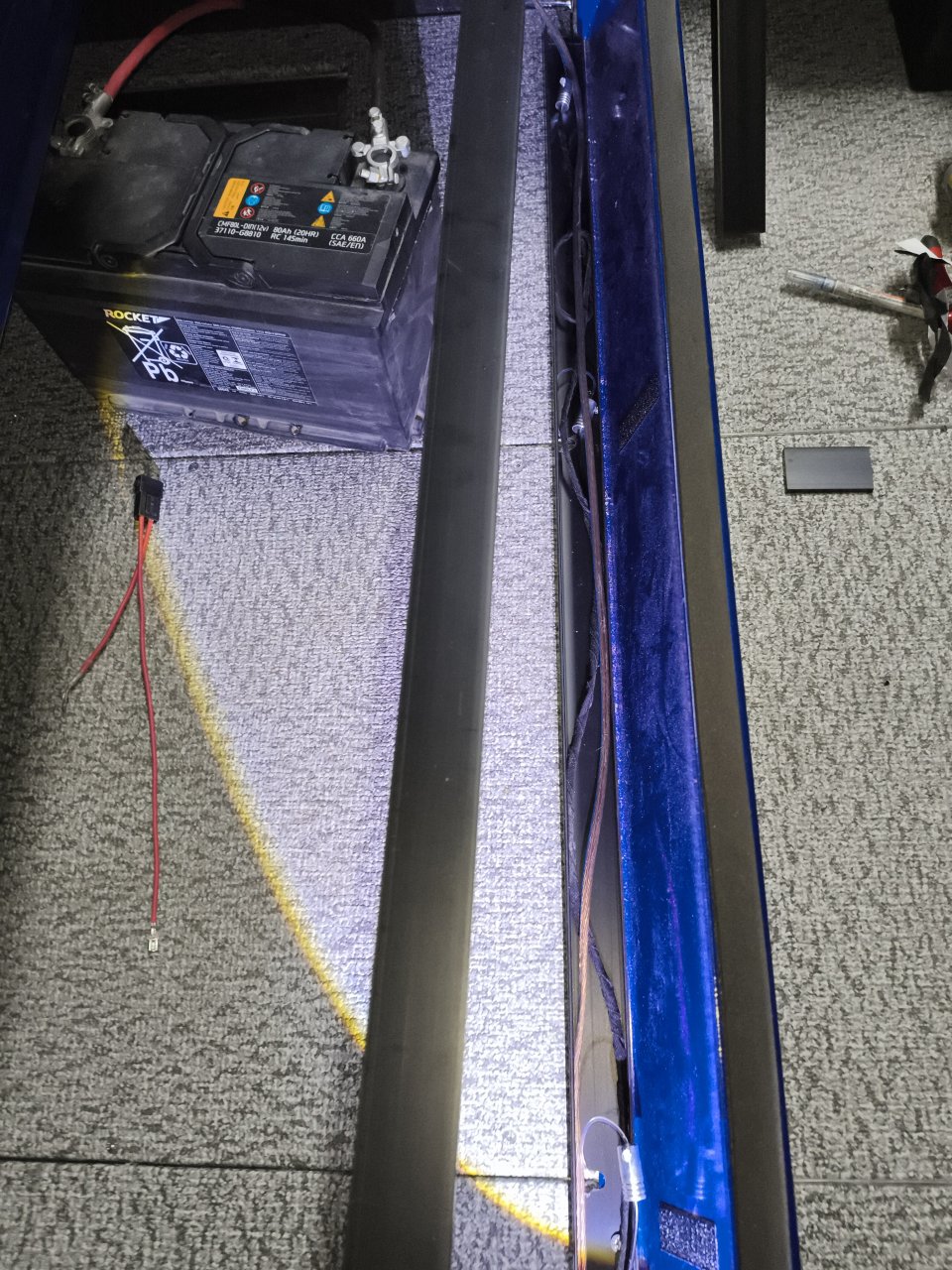

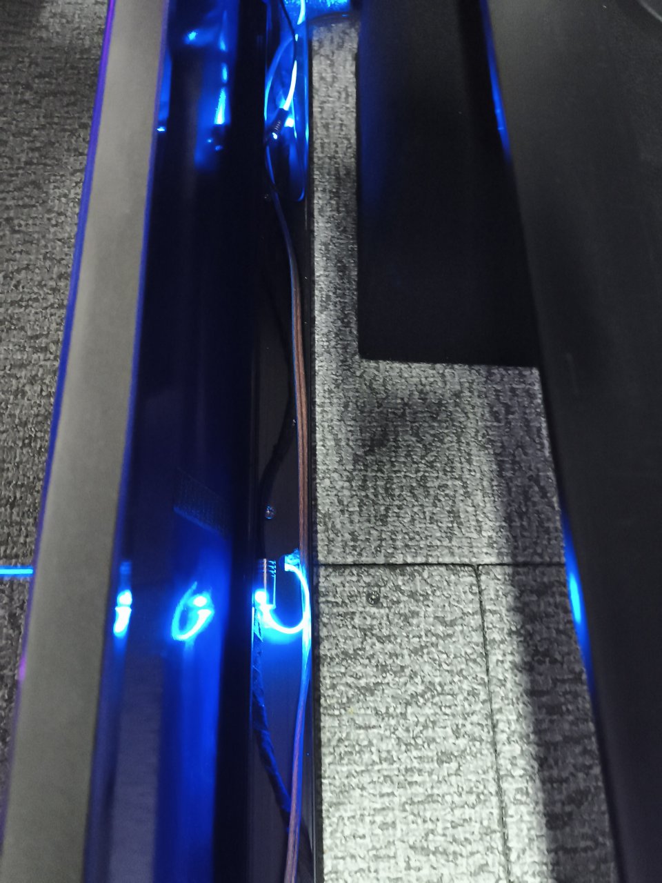

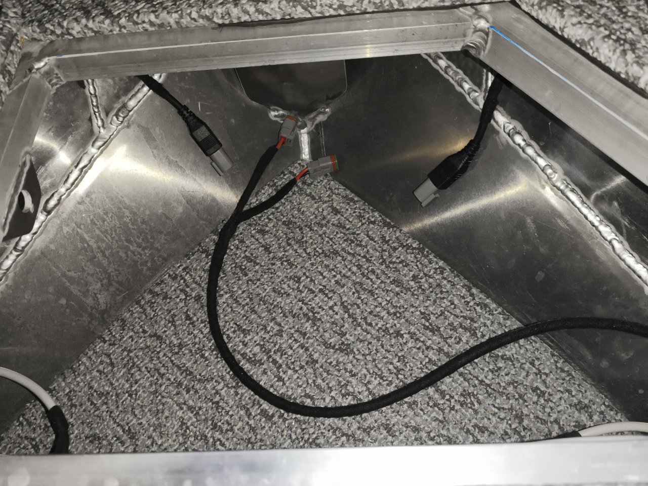

В заднем рундуке дошла очередь упорядочить подсветку, все фонарики со шнурами уложил в кабельный канал черного цвета,
провод сабвуфера туда же.

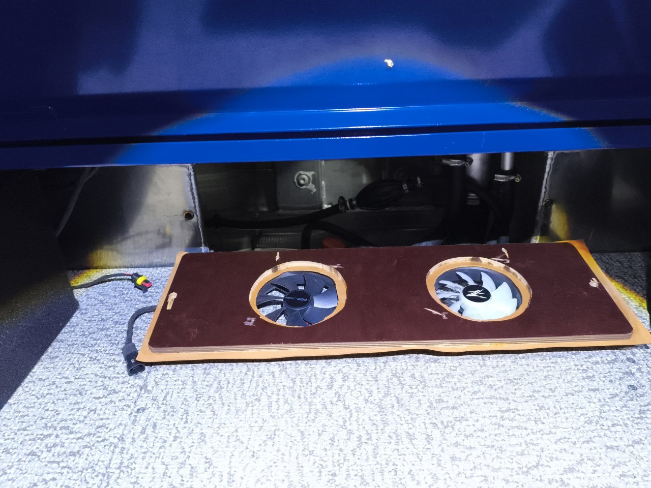

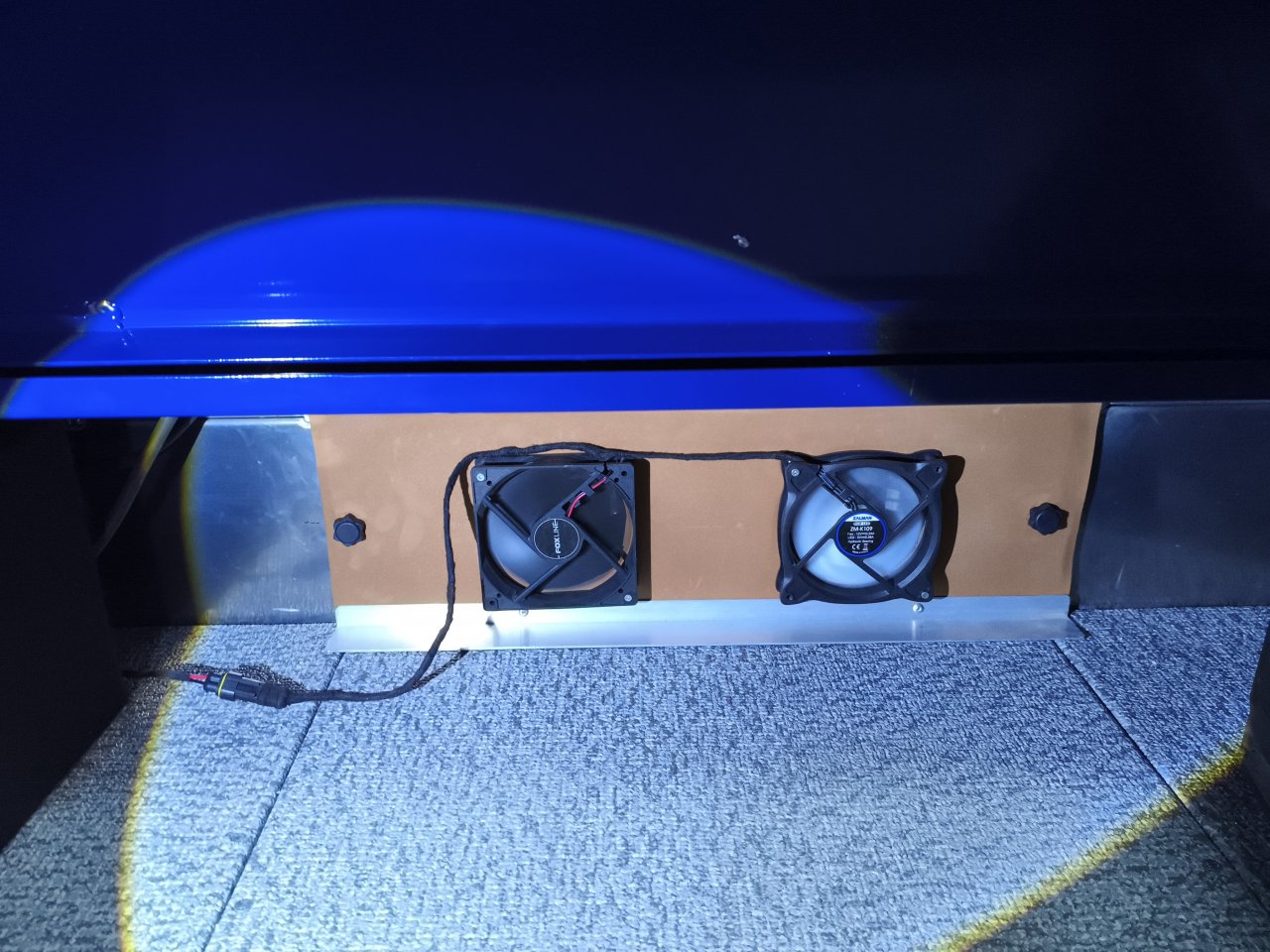

Вывел разъем для вентиляции подпайольного пространства.
Вентиляторы с задачей справляются судя по потоку даже при закрытом рундуке.

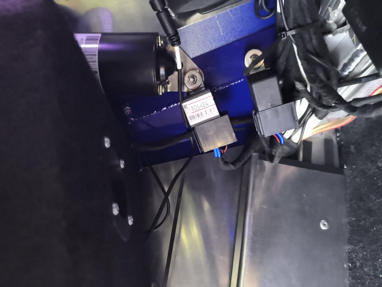

, за ними доступ к помпа, груше, и датчику топлива.

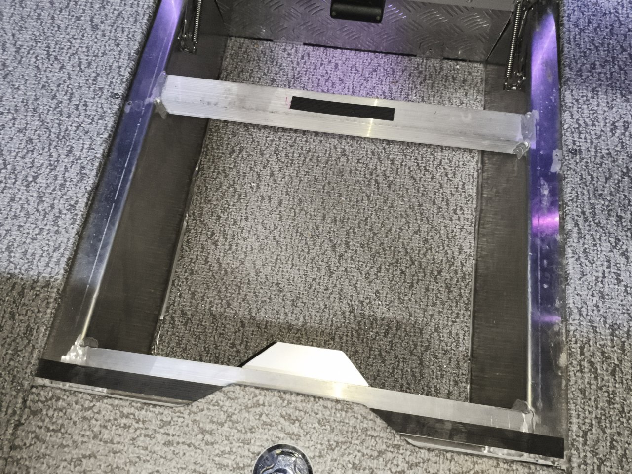

Т к. связался с рундуками, попутно доделал ограничители для защёлок подпольных рундуков.
В одном из них выполнил организацию пространства. Установил на кронштейны огнетушитель, закрепил на быстросъёмных защёлках мультитул-топор (топор, молоток, нож, огниво, свисток), также закинул разборную саперку в чехле, сверху закинул конец Александрова, и ещё осталось местечко для чего нибудь, например горелка, газовый баллон.

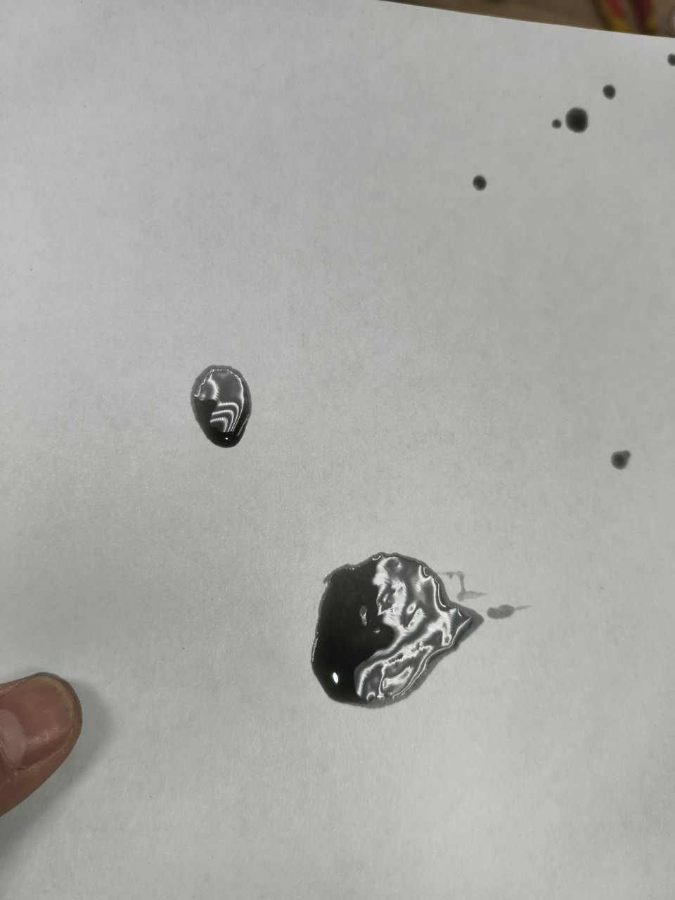

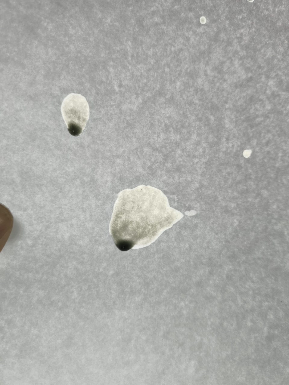

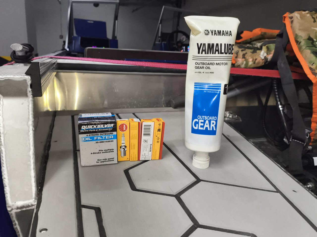

Получил посылочку для ТО мотора, пока поставил масло на слив с редуктора, оно чёрное но без имульсии.
8 546
3 288
А почему в редукторе масло черное?Сливаю всегда весной-масло чистое-как слеза!На всех моторах,которые были.
Coonar
25.09.2014
692
560
Руслан
Капнул жижу на белый лист. По виду продуктов износа нет, пятно однородное без ореола.
На просвет примерно также.
Думаю что это цвет натуральный масла.
8 546
3 288
Очень странно.Такого-еще не видел.На мазут похоже.
Все зависит от пробегов, масла и от правильности заливки. Если на редукторе есть третья пробка vent, ее обязательно откручивать при заправке, иначе недолив и голодание верхнего подшипника. Масло горит, чернеет и воняет...
Coonar
25.09.2014
692
560
Руслан
Пробег 38 м.ч. как ни странно масло не воняет, пахнет новым маслом, без примесей и продуктов износа, посторонних фракций нет. По цвету тёмное с зелёным изумрудным отливом.
На всякий случай залил в редуктор для промывки Yamalube, постоит пару дней, потом солью. Залью квиксильвер 75-90 GL-5.
Масла разные бывают. Если не изменяет память, у Ямахи есть масла для нагруженных трансмиссий, они зеленоватые. Перегрев может быть например если есть перенатяг в подшипниках горизонтального вала. На той же Ямахе он дистанционными кольцами регулируется и шаг там в десятки и сотки и для каждого редуктора индивидуален. Под тримером выбиты цифры, по ним по формуле высчитывается зазор и он выбирается шайбами. У Мерков вроде ещё сложнее и нужно оборудование, чтоб правильно собрать. Такое читал когда-то.
Ты квик хайперформанс зеленый льешь?

Купил такой, сам не заливал ничего ещё.
Он сам по себе темно зеленый, и густой. При этом оч быстро чернеет. Так что не парься заливай и катайся. Осенью(или если будет вощможность раньше) посмотришь что будет.
