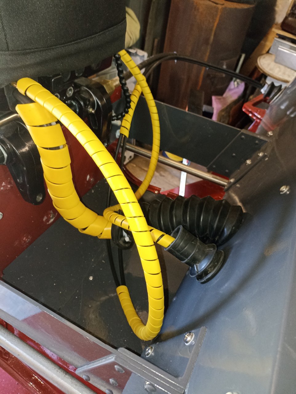

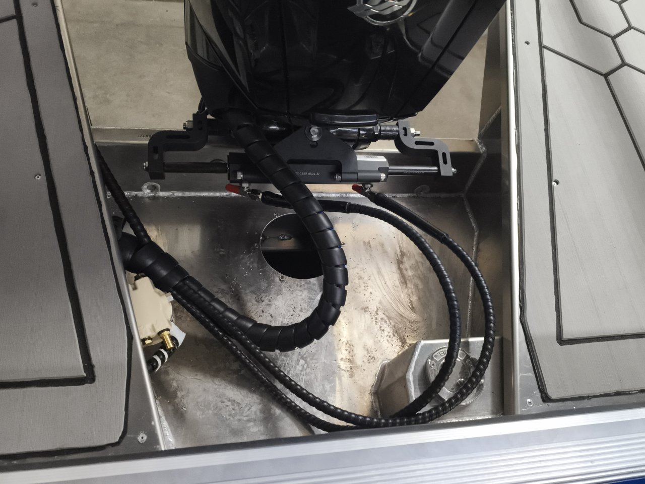

Сегодня в очередной раз поменял троса. Сперва взял 14 футов, затем заменил на 12 футов, сегодня заменил на 11 футовый, теперь на мой взгляд длина оптимальная. Тут же накрутил оплётку. Долго думал гофра или оплётка, в итоге остановился на ней, в силу ряда причин: нужно уложить топливный шланг после сепаратора и шланги гидравлики которые все равно должны быть отдельно.Посмотреть вложение 268793
Плюсану за защиту РВД(оплётку). Очень удобно, в любой момент можно размотать, кстати на топливный шланг тоже накрутил, от солнца не страдает.
Топливный тоже закрутил в мелкую спираль, остаток от гидравлики был

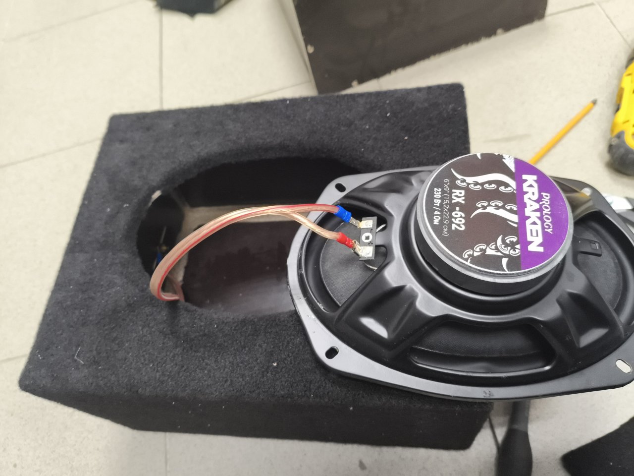

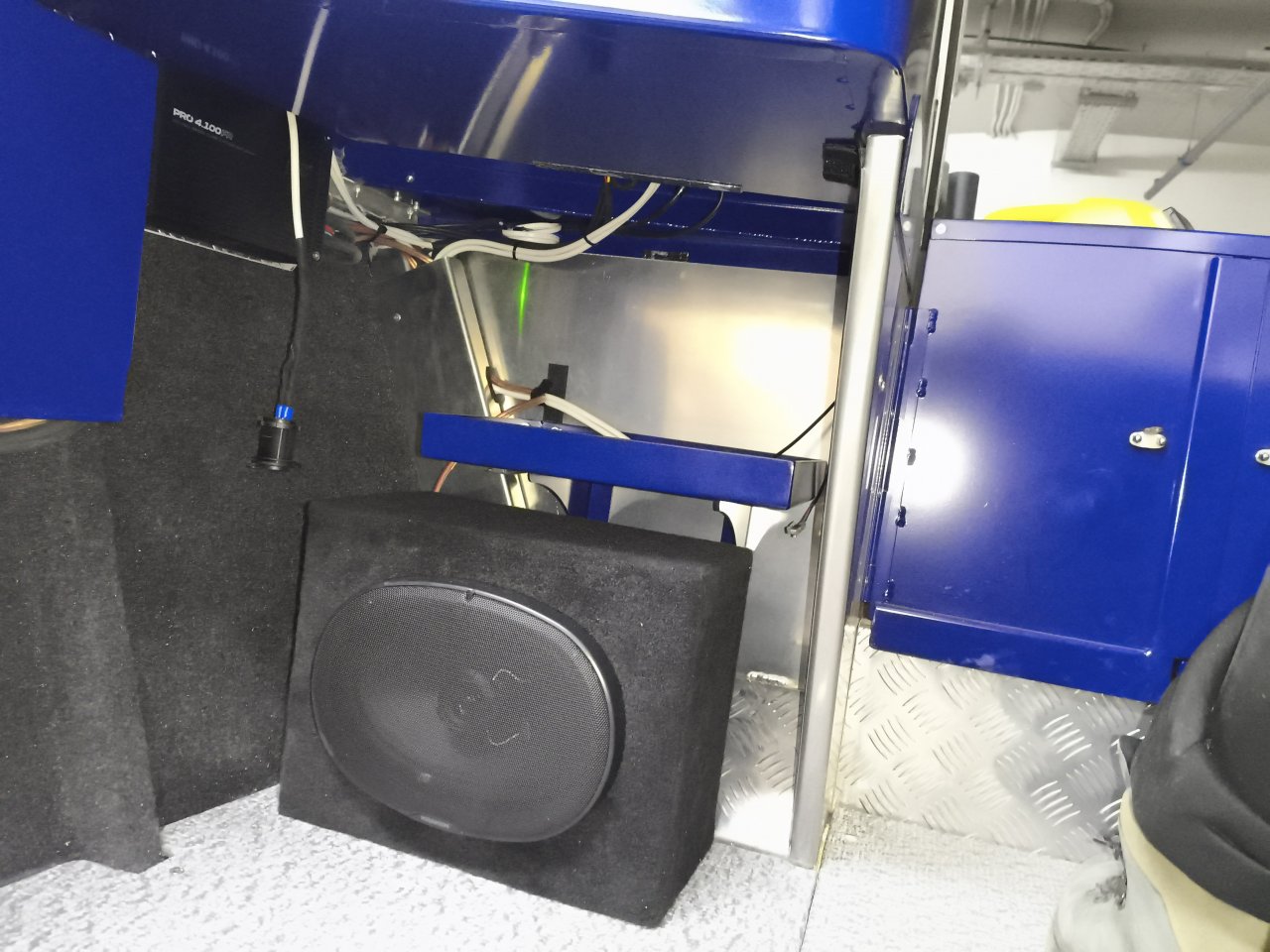

Продолжение пятой части, музыка глава вторая.
На этот раз раз пришлось поработать руками и немного головой. Планировал купить готовые короба из фанеры за копейки, но оказывается таких нет, а те которые есть из МДФ, что не очень годно на судне.

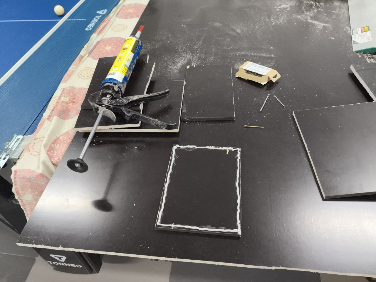

В один из дней приобрёл лист ламинированной фанеры 9 мм, без перфорации.
Снял размеры, определил объем, подобрал по это дело динамики.
В программе накидал выкройку с размерами.
268856

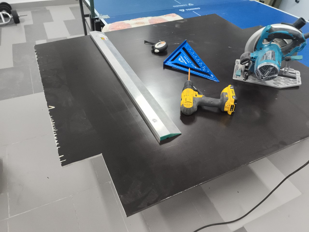

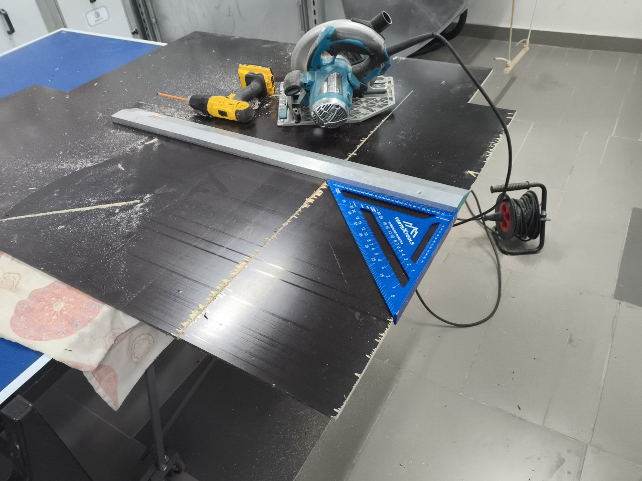

Из инструментов планировал использовать циркулярную пилу, но после первого реза отложил её в сторону.
268855
Она неконтролируемо делает рез шире и все размеры летят мимо.
Пришлось пилить сабельной пилой с широким полотном, рез виляет, но его можно контролировать.

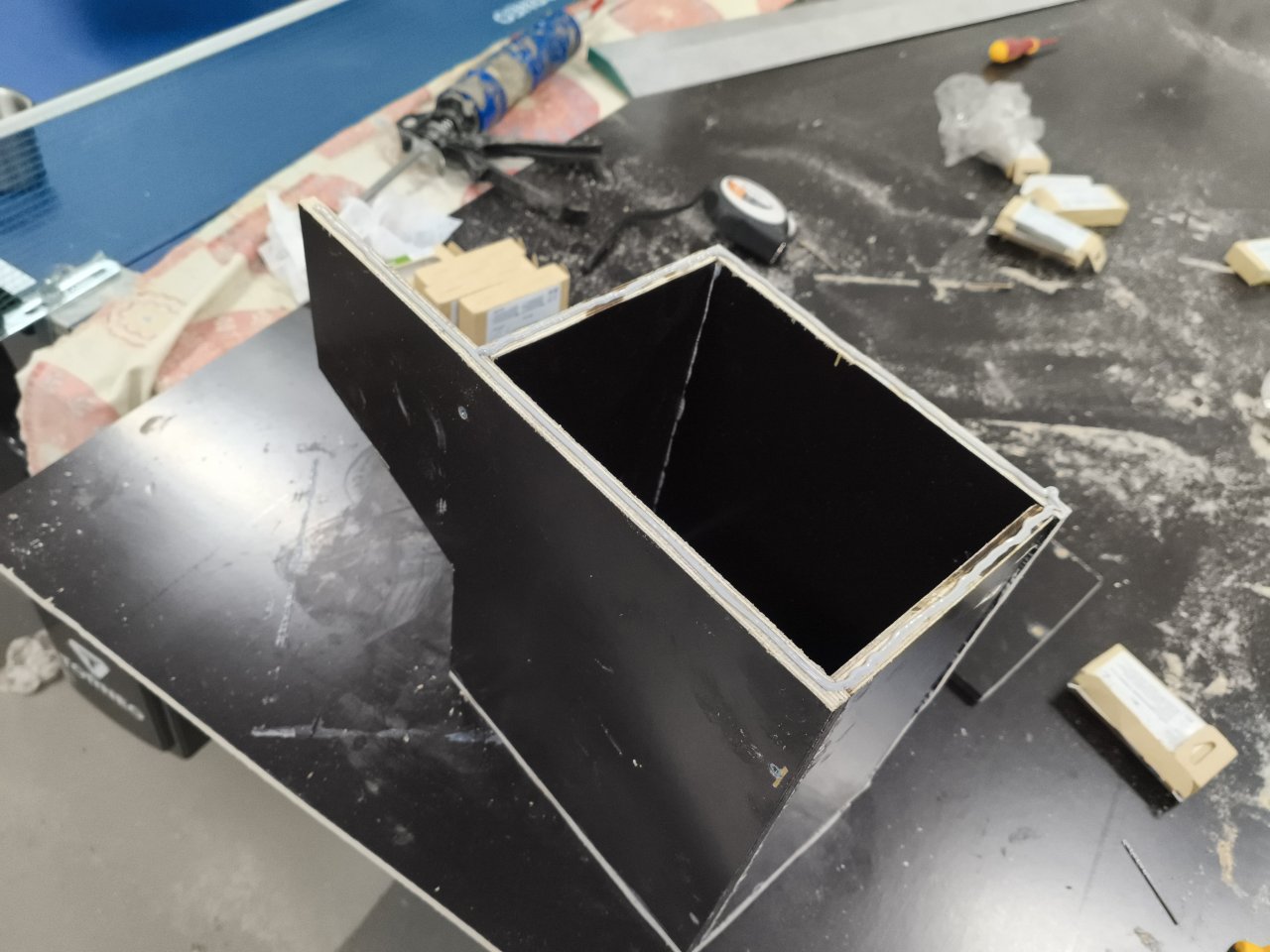

Раскроил фанеру, приступил к сборке, стыки проклеивал герметиком.
268854
268853

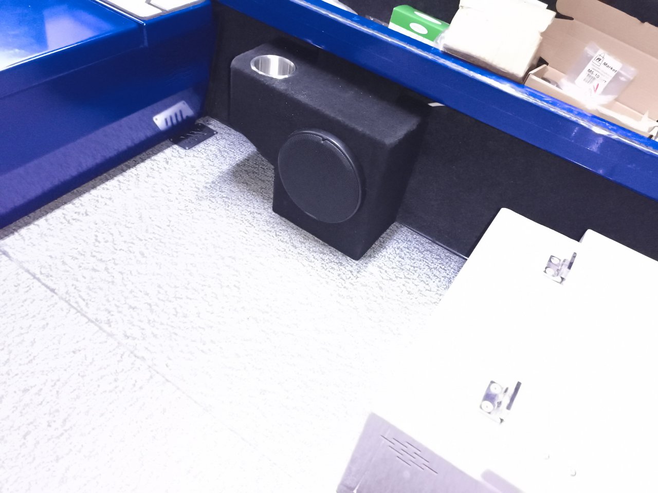

Внутри каждого короба для компенсации объема приклеил поролон, вместо валиковой набивки.
268852

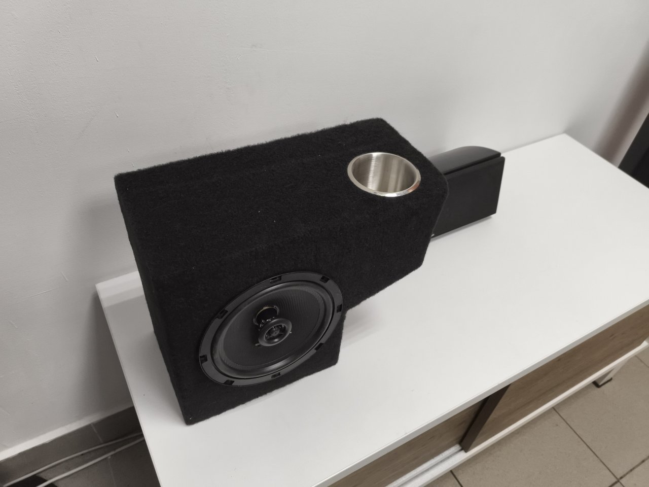

Задние короба сделал с фальшбортом, для поддержки места подстаканника.
268846
Завод обделил задних пассажиров.
268851
Передние короба классической формы, прямые, с фазоинвертором и портом для подключения проводов
268849
268850
Затянул короба карпетом самоклейкой.

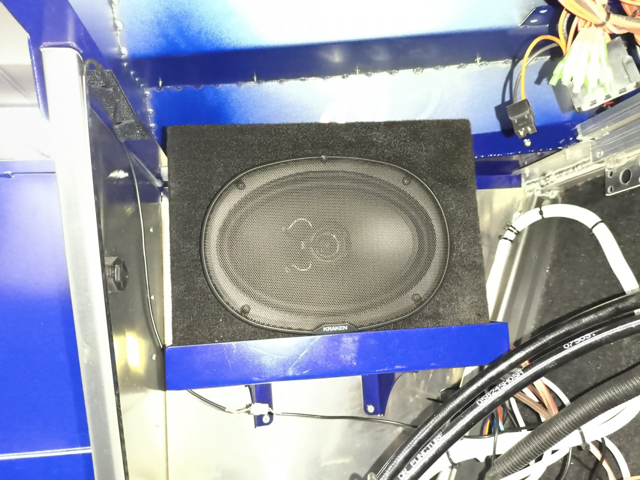

Про акустику.
Магнитола Prology с DSP процессором, динамики на палубе самые простые серии Marine, влагостойкие 60 Вт, подключаются к магнитоле напрямую. Передние короба с динамики Prology Kraken 230 Вт, задние динамики Prology 165 px на 120 Вт.
268845
Естественно всё что в коробках подключено через усилитель Amp pro 4.100. усилок так себе, начальный уровень, выбрал из за размера, он компактный, но зажимы под провода как у взрослых моделей.
Динамики Kraken в форме овалов, по мощности такие же как 165 в линейке Poseidon, подумал что площадь излучателя звука должны быть больше, и скорее всего Poseidon имеет не прогибаемый подвес, что бы в 165 размере выдать 230 Вт.
В сборе система вышла вполне бюджетной.

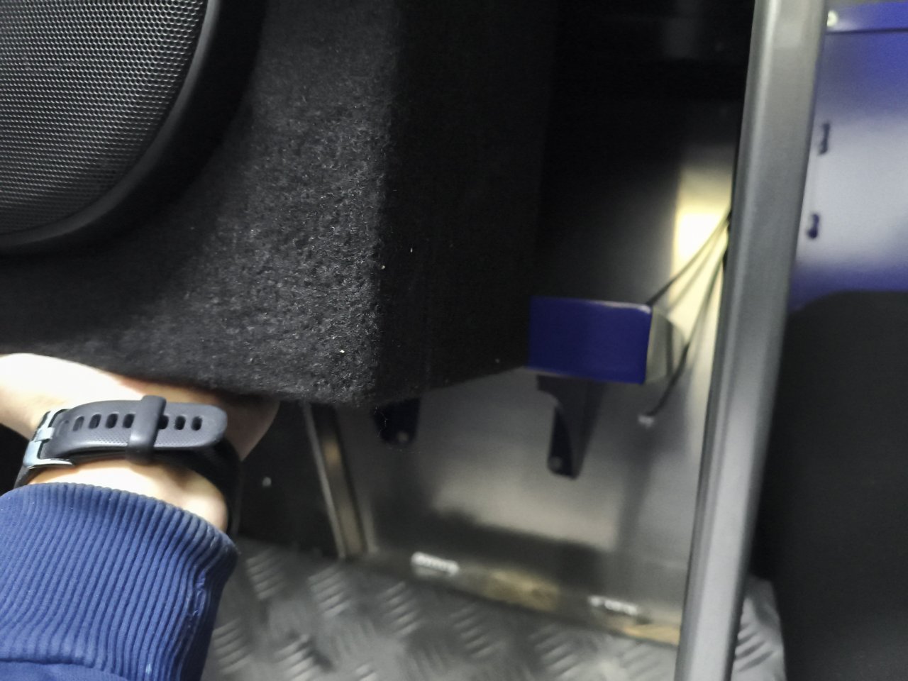

Передний короб под консолью капитана не даёт возможности установить привод стеклоочистителя.
268848

Самое удачное это что мне не нравится качество звука. Нет глубины баса, да система орёт знатно, в радиусе 500 м, рыбалку можно будет отменить. Но сам звук плоский, не насыщенный, не спасает даже фазик (без него ещё хуже), материалы динамиков сплошной пластик, и никаких чудес я особо не ждал.
Итог: как неизбежность придется добавлять сабвуфер, снимать полку пассажира, перекопать полку заново, а вот с дворником дилемма, сперва попробую купить и посмотреть конструктив, затем перепилить короб. Пока оставил как есть.

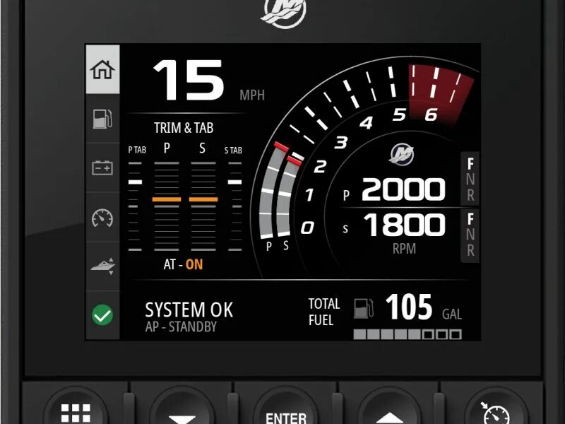

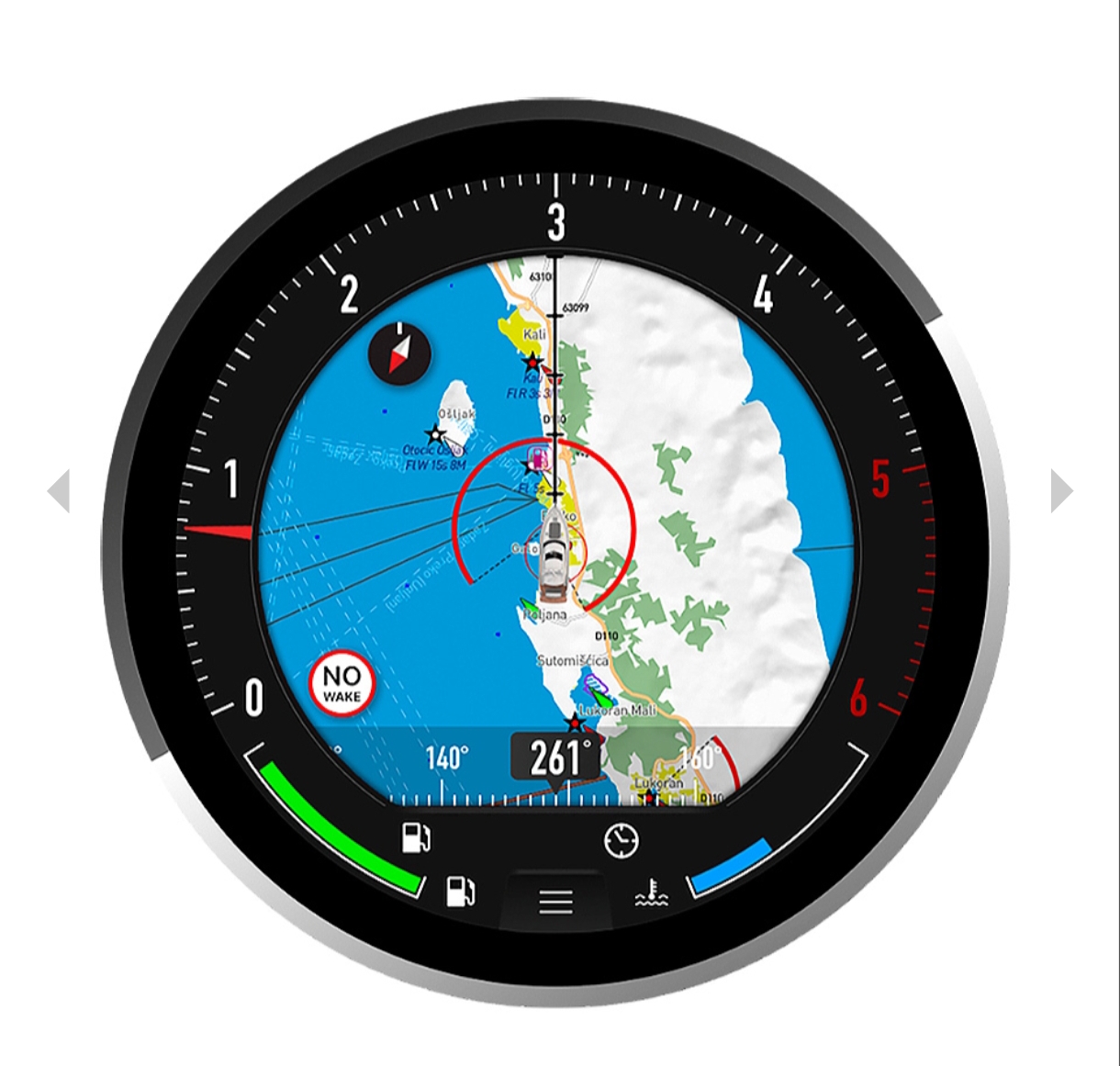

Пришло время организовать панель приборов.
Вариантов несколько.
Так уж сложилось что по оригинальному протоколу Mercury работают только приборы Mercury, точнее протокола и нет. Данные для Mercury это симбиоз разных производителей, которые следует собрать в кучу и переварить в нужный формат.
Есть универсальный формат в виде Nmea, но это всего лишь часть базовых параметров.
Хотелось бы полный список параметров и кодов.
Для этих задач подходят оригинальные приборы в форм факторе аналоговых приборов с подключением к разъемам SmartCraft. Другой вариант это модуль передачи данных по Bluetooth
268925
либо конвертер SmartCraft-Nmea (выводит только часть параметров), Vessel View Link. Ну и вершина как по цене, так и по функционалу это Wessel view, исполнены в виде многофункционального прибора. 403 кнопочный, 503 тачскрин дисплей.
268924
Есть ещё связки с Simrad устройствами, но это уже заоблачный ценник.
Среди возможных вариантов вижу не оригинальные устройства от "Расходомер" в связке с android устройством. Либо конвертер Bluetooth, опять таки в связке с android. 3 вариант это очень красивый приборчик с хорошим ценником, но данные только из Nmea.
268922
268923
Пока заказал водонепроницаемый планшет и магнитоллу для мотоцикла. Думаю получить данные через прибор "Расходомер" и выводить на android.

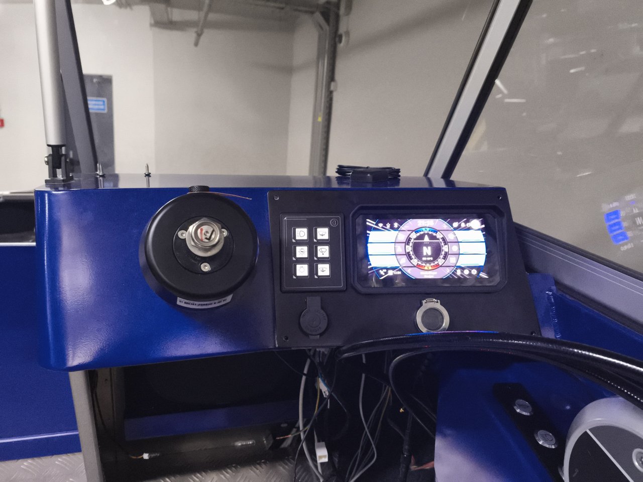

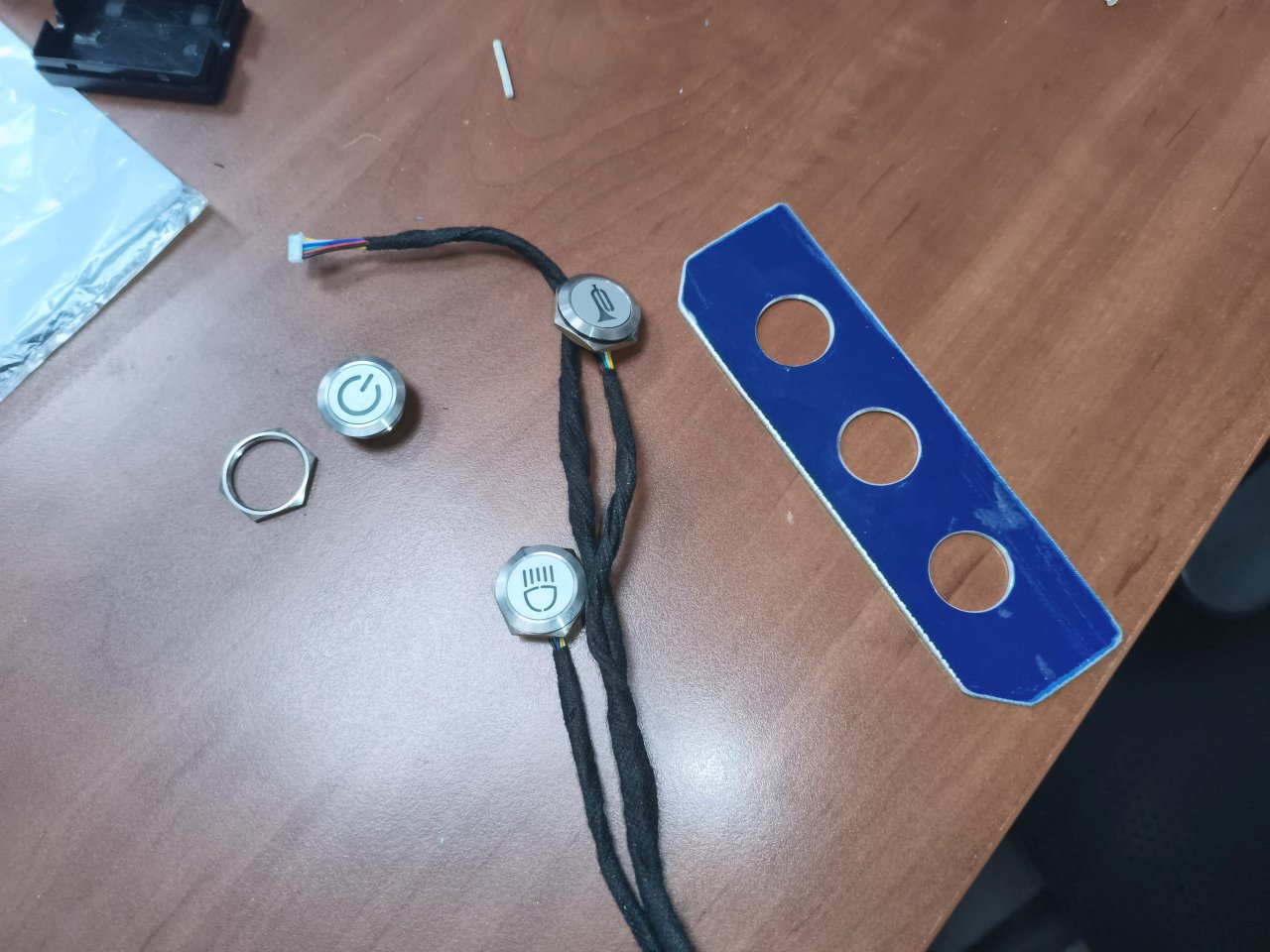

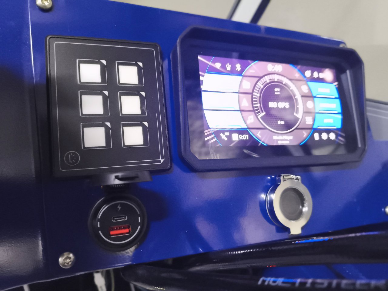

В продолжении дел по приборной панели решил пока остановится на Андрюше и связке wessel mobile, либо Расходомер с трол контрол через меню программы.
268989

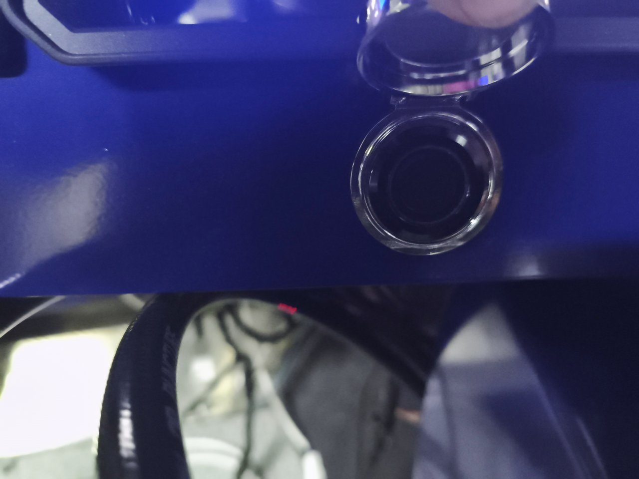

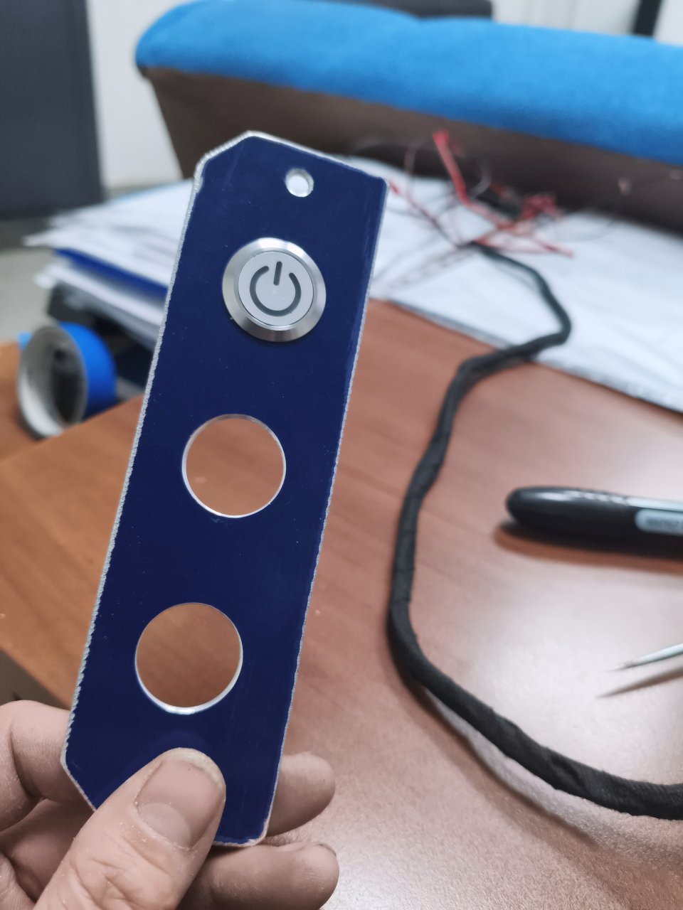

Приобрёл мотоциклетное головное устройство, пропилил панель под него.
Одновременно врезал быструю USB зарядку, мембранную панель и сканер отпечатка пальца, с накладкой для защиты от влаги.
268992
Алгоритм таков:
Повернуть ключ массу, вся электрика в режиме Standby, мотор можно тримовать (опускать в воду), затем сканирую отпечаток пальца, электрика включается полностью, переходит в режим ACC, загружается головное устройство (оно же прибор), активна магнитола, мембранная панель с кнопками, можно управлять светом, сигналом и т.п. далее уже ключом заводится мотор.

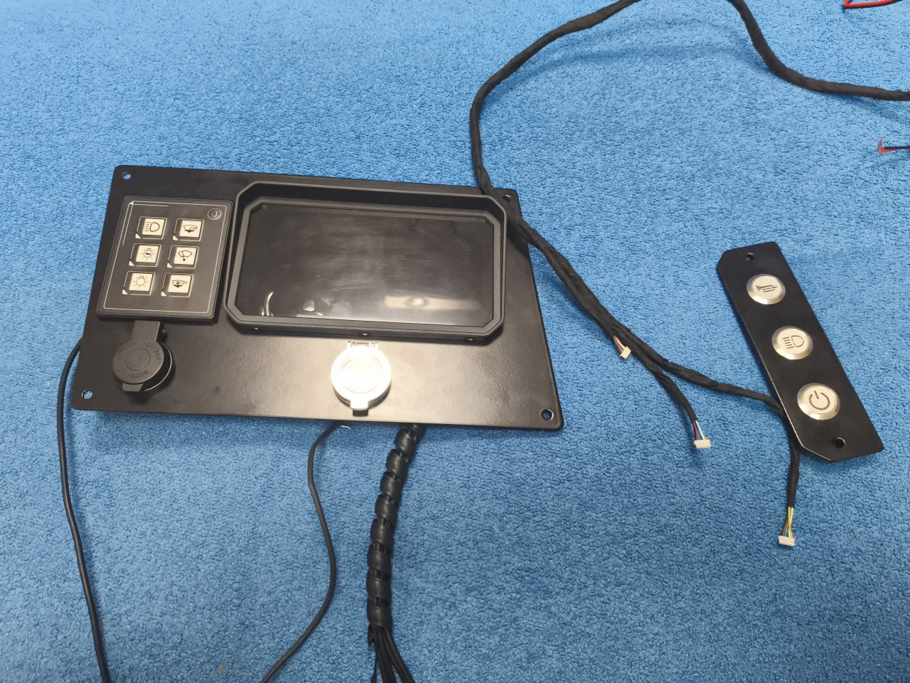

На сегодняшний день собрал панель на коленке, подогнал зазоры, изготовил накладку для кнопок. Отдельно вывел кнопку для горна и в параллель с фарами ещё одну кнопку что бы иметь возможность моргать. Третья кнопка это переключение режимов амбиентной подсветки, задействовал только 1 зону с адресной лентой, другие настройки будут доступны через приложение.
268983
268982
На днях демонтирую панель и накладку, из следует отдать в порошковую покраску. Цвет панели в цвете лодки выглядит будто находишься за рулём трамвая или троллейбуса.
Заранее вычертил панель в редакторе со всеми размерами, проигрался с размещением прибора и кнопок, при необходимости панель можно вырезать лазером и заменить.

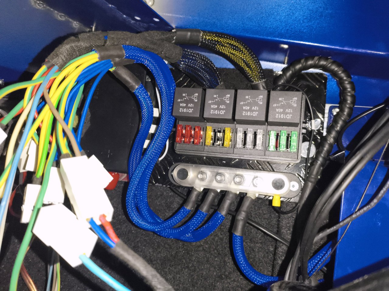

Блок электрики собрал уже на постоянку, провода массы загнал под наконечники, обжал гидравлическим прессом. В очередной раз кайфанул от простоты этого занятия, использовал пресс на АКБ, классная штука.
268984
Для организации массы использовал шину с болтовыми соединениями. Гайки с насечками, возможно следует установить граверные шайбы и обычные гайки.
268986
На приборчик установил свой любимый Agama лаунчер, сделал его основным, в нем есть возможность автозагрузки других программ, это нужно для wessel mobile, что бы не тыкать в экран, приборная панель загрузится сама.
268991
Возможно мой подход к организации вывода приборов покажется сложным, но на самом деле, примерно тоже самое происходит в любой приборной панели современной машины, естественно если она не аналоговая. Время полной загрузки андроид плюс лаунчер 15 секунд, через тайминг 3 секунды запуск софта мотора и коннект Bluetooth, планирую уложить в 20-30 секунд. Это больше чем в автомобиле, но программистом я не являюсь, в системе пошустрее нет в продаже, взял максималку 4/64 на каком то Mediatek, в идеале конечно был бы Dimensity 7xxx или Snapdragon актуальной генерации.

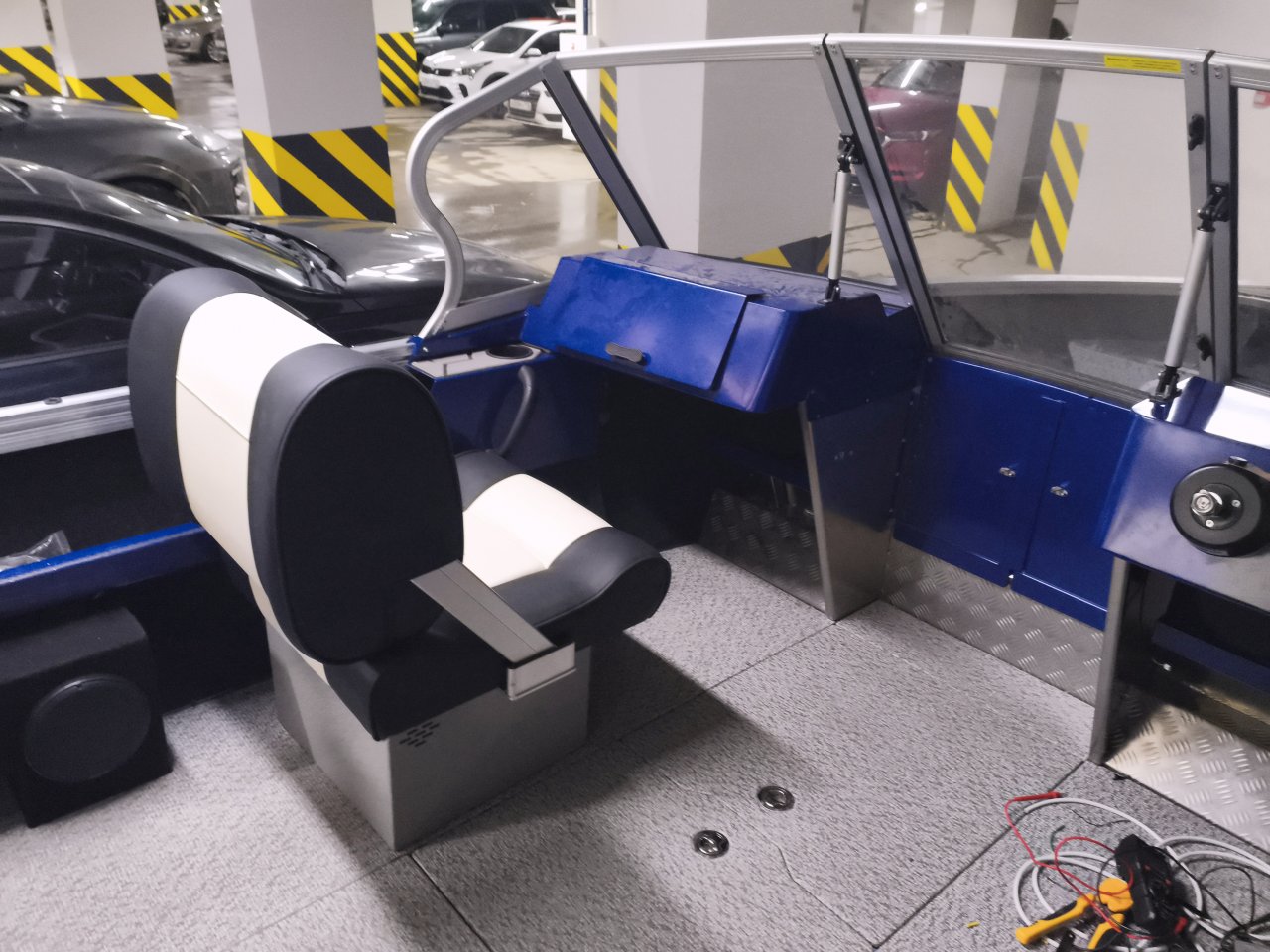

Каждый день в ПВЗ приходит какая то мелочь.
Для салона, на днях приехало перекидное сиденье, правда не было нужного цвета, буду переживать и менять анатомию, вообще сиденье приобрёл только ради механизма перекидки спинки..
268990

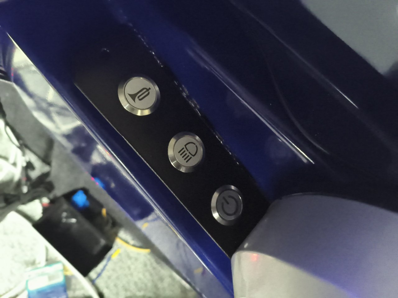

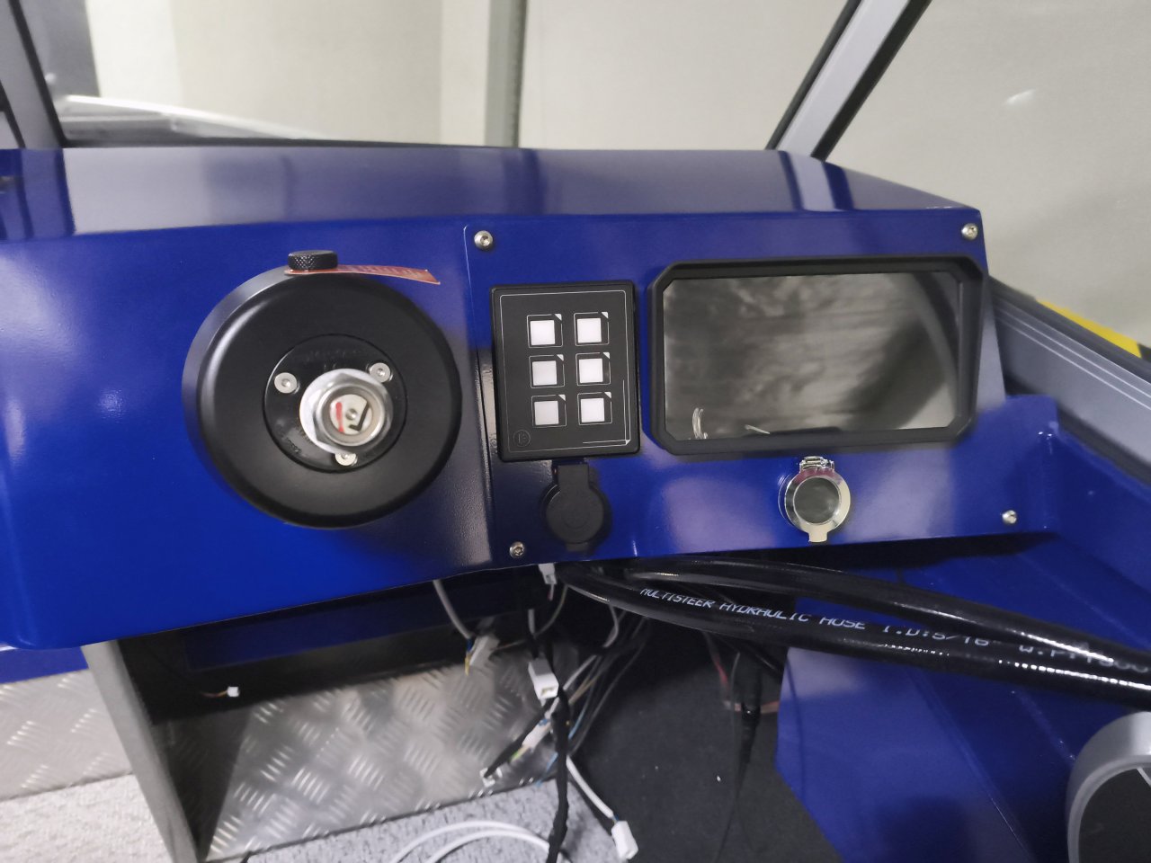

Сегодня панель вернулась с порошковой покраски.
Черный матовый по техзаданию, по факту черный полуглянец.
269057
Панель кнопок также окрашена.
269058
Головное устройство крепится системой типа коромысло враспор барашковыми гайками.
269055
кнопки с накладкой возле машинки.
269056
Ещё раз перепроверил работу панели, подсветка работает, отпечатки читаются с трудом, дело в холодных замёрзших пальцах. Как ни странно теплые руки читаются хорошо, с мороза читает через 5-6 раз.

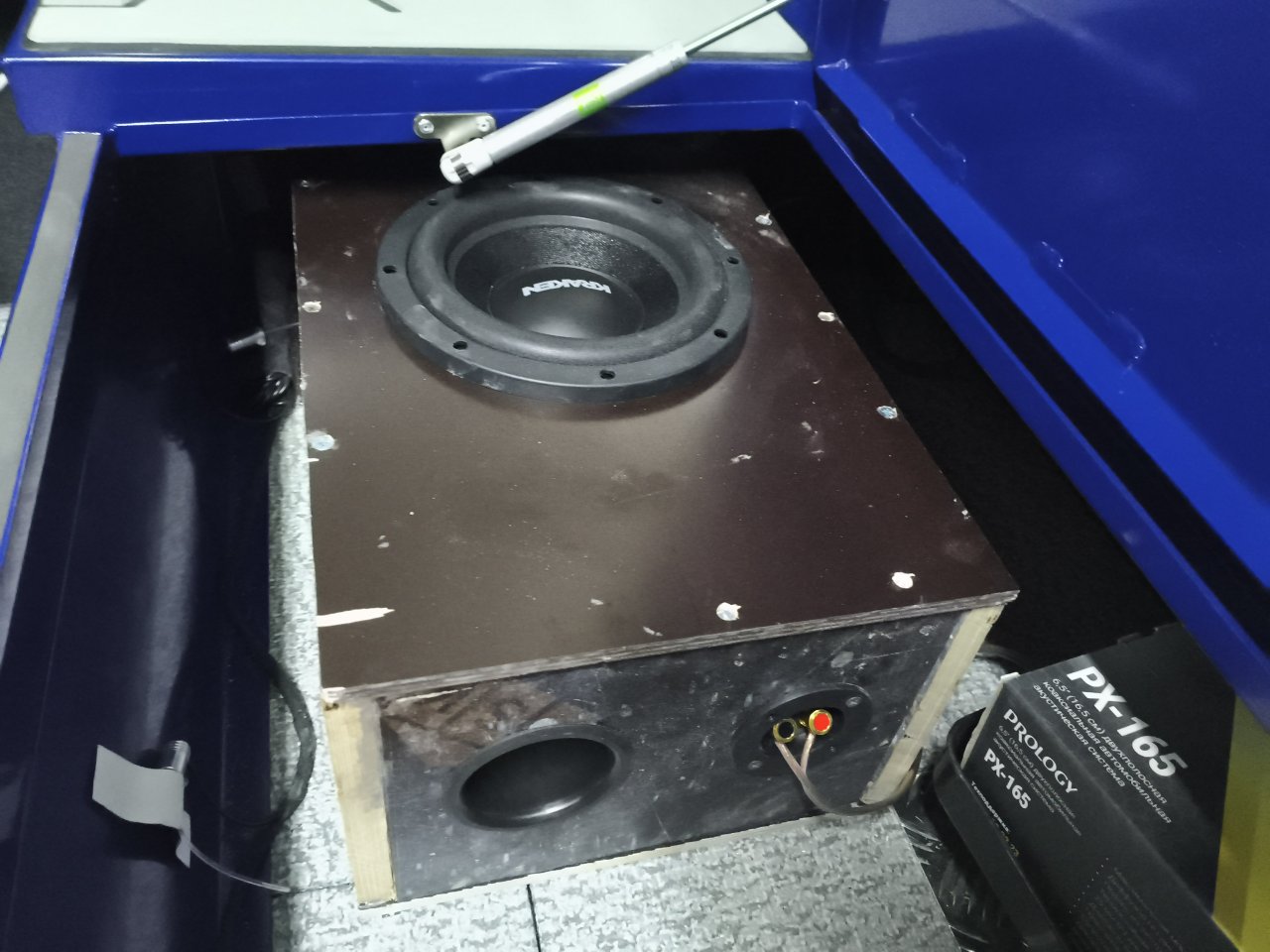

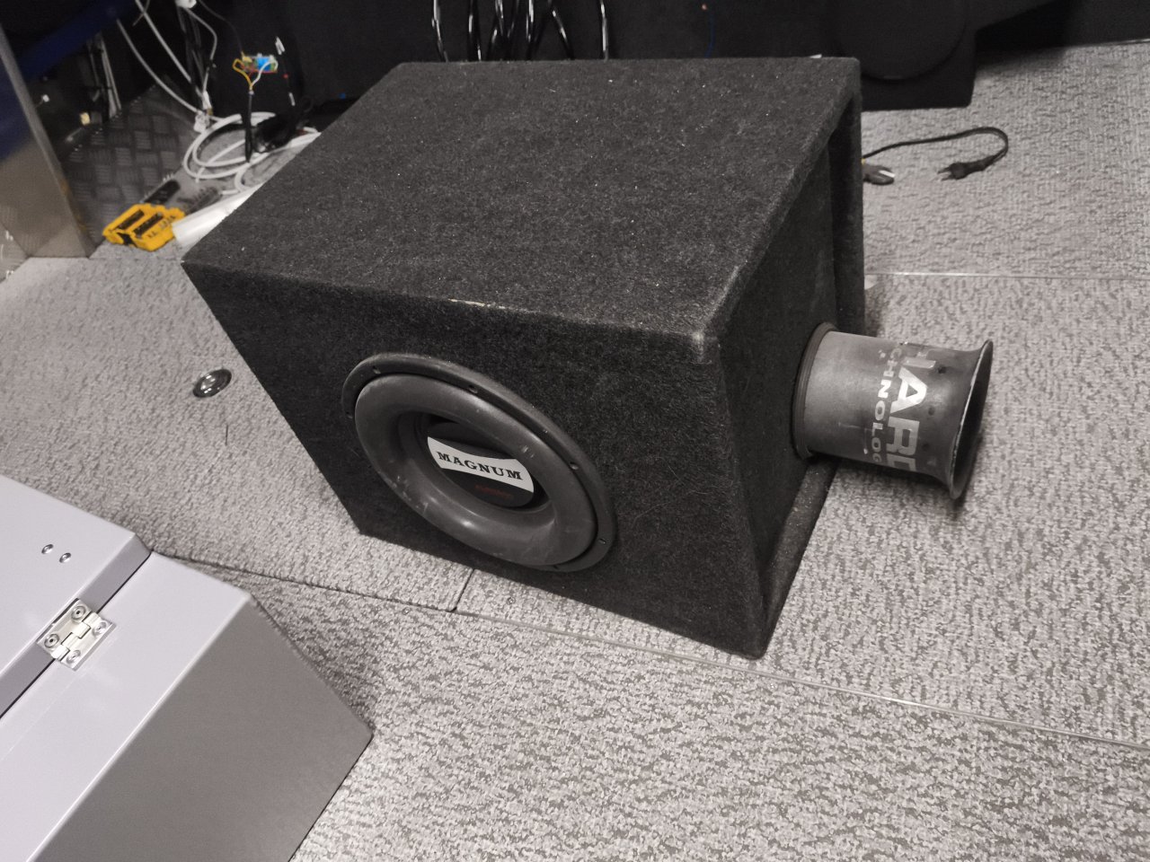

Продолжение работ по музыке.
Как и планировал, начал играться с сабами.
Достал из кладовки старенький ящик на 45 литров с 10 дюймовым сабли, подключил к усилителю в мост на 4 ома. Играет хорошо, то что нужно.
269097
Теперь дело за малым, точнее малым коробом и меньшим динамиком.
По классике приобрёл 8 дюймовый Kraken от Prology.
Рассчитал минимальный ящик, получилось 20 литров, сделал с запасом в 21,8 литра. Далее по расчетам определил минимальный размер фазоинвертора, от 70 см при длине 70-100 мм.
Из инструментов только циркуляра, помню что пилит она как бешеная, рез виляет. Для устранения этих недостатков, прокручивал правило на саморезы, вёл рез по нему.
269098
269099
269100

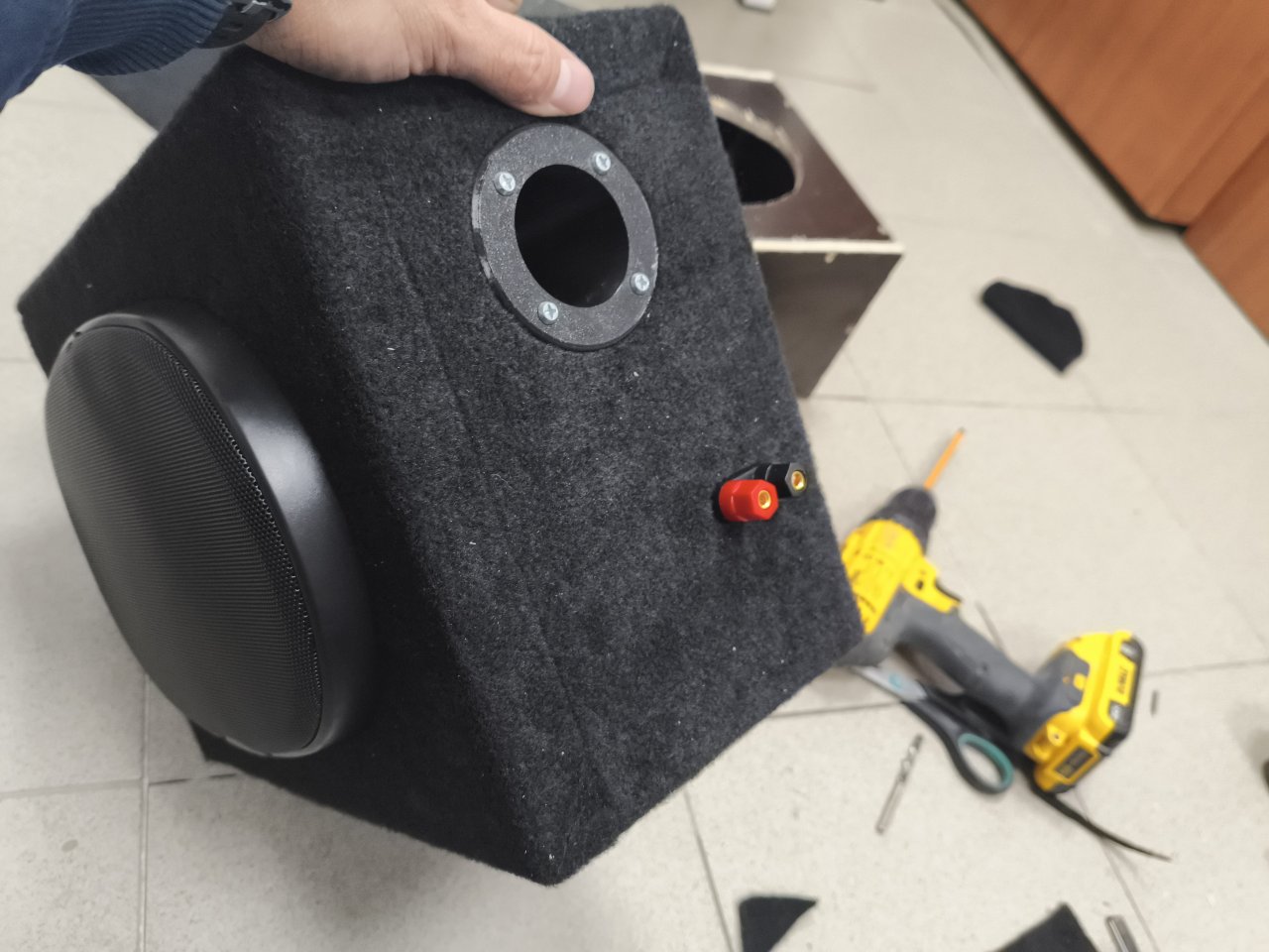

Собрал конструкцию, погонял на тестовых мелодиях, не понравилось как свистит порт. По программе проверил скорость "ветра" - 14 м/с, это очень много.
269102
Для снижения параметров вдвое нужен порт д100 мм.
Заказал, жду, пока не обтягивал карпетом, после установки порта перетяну самоклейкой.

Из инструментов только циркуляра, помню что пилит она как бешеная, рез виляет. Для устранения этих недостатков, прокручивал правило на саморезы, вёл рез по нему.Посмотреть вложение 269098Посмотреть вложение 269099Посмотреть вложение 269100
Собрал конструкцию, погонял на тестовых мелодиях, не понравилось как свистит порт. По программе проверил скорость "ветра" - 14 м/с, это очень много.Посмотреть вложение 269102 Для снижения параметров вдвое нужен порт д100 мм.

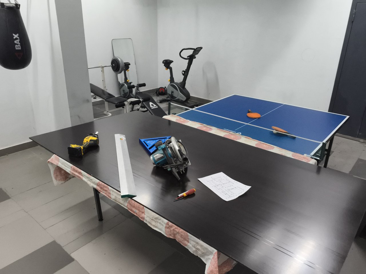

Ну ты, блин, даёшь! Правило на саморезы и при погружной Маките? Как так, такая пила и без шины?
Faza
08.04.2013
1 156
458
Альберт
Ямаран 360 днепр
тайхатцу ндх5
Я тоже так делаю. очень удобно когда надо распилить пополам или далеко от края.
судя по резу, или фреза села или быстро вел циркулярку.

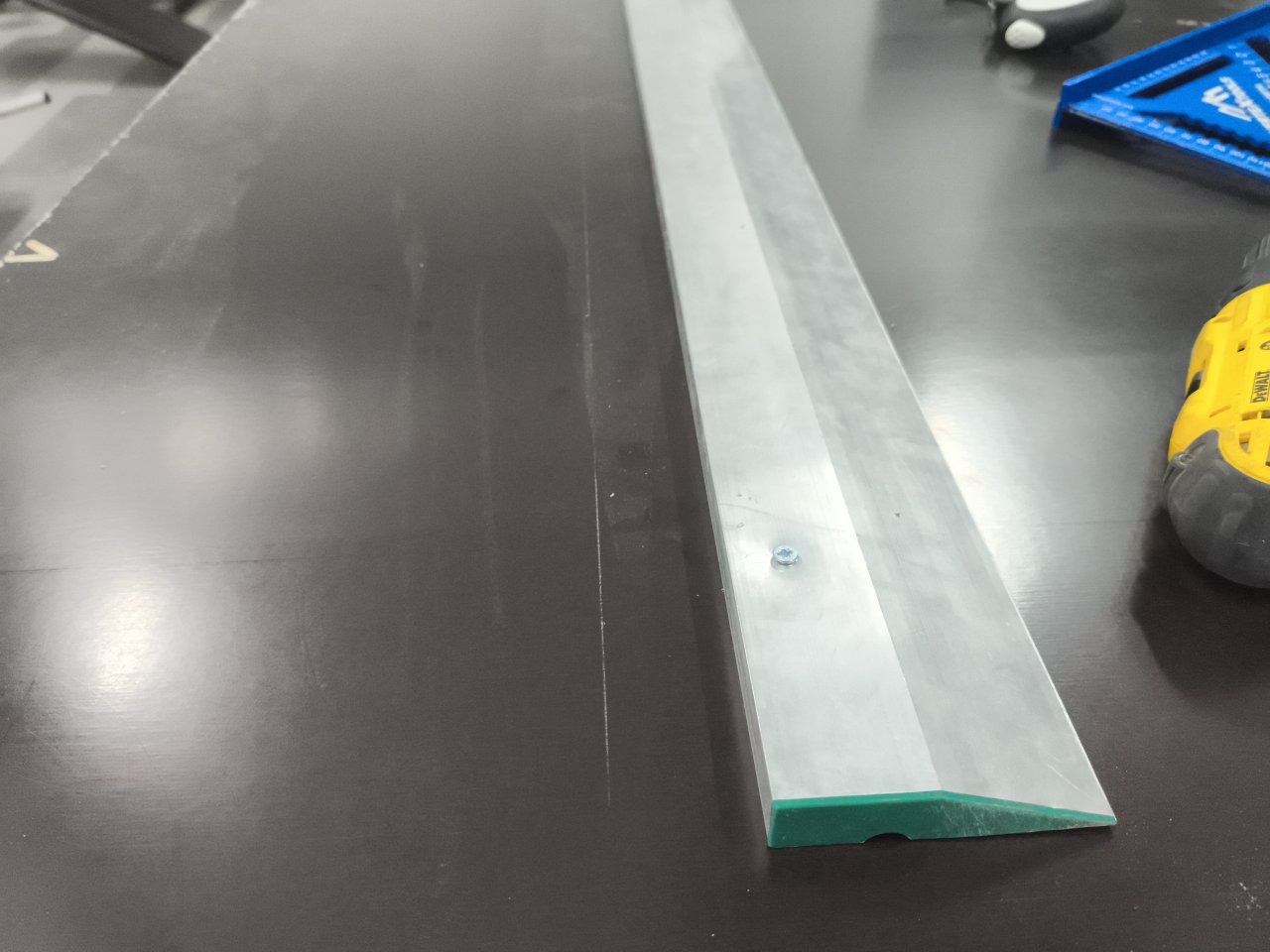

У тебя погружая или обычная циркулярка? Фишка в подошве, там направляющие под родную шину и идёт как по рельсам. Сам так делаю, ибо пила обычная, но ставлю на струбцины правило или квадрат из люмишки. Но это не то. И шину делал под свою пилу и фрезер. Там много фишек, иногда рез обратный лучше делать.
Coonar
25.09.2014
692
560
Руслан
Да, по быстрому распустил, с обратной стороны чисто. За 2 часа пильнул, собрал и подключил.
Обычная. пользуюсь не очень часто. поэтому стараюсь использовать все возможности использования то что есть под руками.
9 745
6 513
И у меня. У него другая и она позволяет, заточена по это. В этом фишка.
