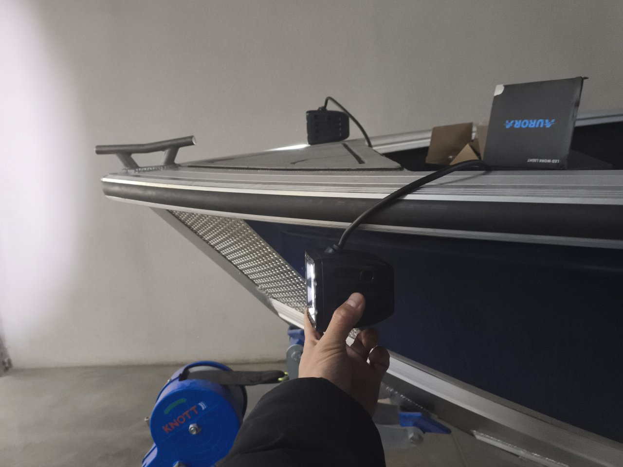

Вот тут прям наглядно пристроил.
Coonar
25.09.2014
687
557
Руслан
Крепи под привальник, на леера будет "засвет" сильный в глаза.
Этот факт уже проверил, луч не даёт паразитных засветок в стороны.
Есть идея привальник за сверлить, резьбу нарезать. Не хочется сквозняком на болт сажать.

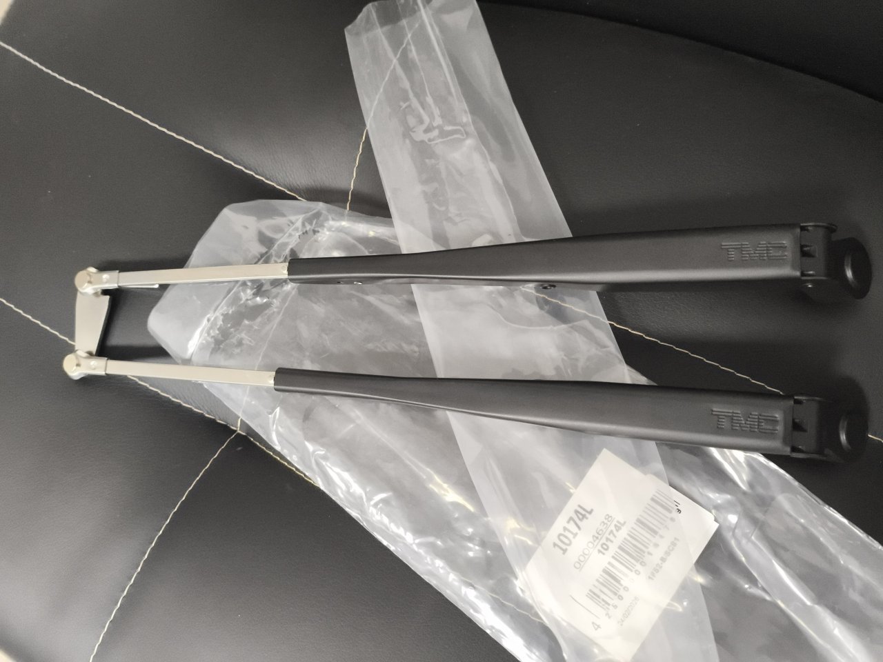

С пантографом попал в просак. Даже не задумываясь установил привод, подогнал по размерам, подключил к блоку управления. Реализовал авто возврат, переставил угол очистки. Приобрёл щетки с переходником от 280 до 330 мм. И в самый последний момент понял что это всё зря.
Пантограф TMC не садится на ось от Rocket Marine. К тому же я ранее не был знаком с кинематикой пантографа и все мои предположения оказались не верны, поле очистки очень маленькое.
Теперь заказал одиночный поводок с регулировкой угла наклона и вылета.
Отверстие уже не буду заделывать, одену колпачок. На активное насажу новый дворник.

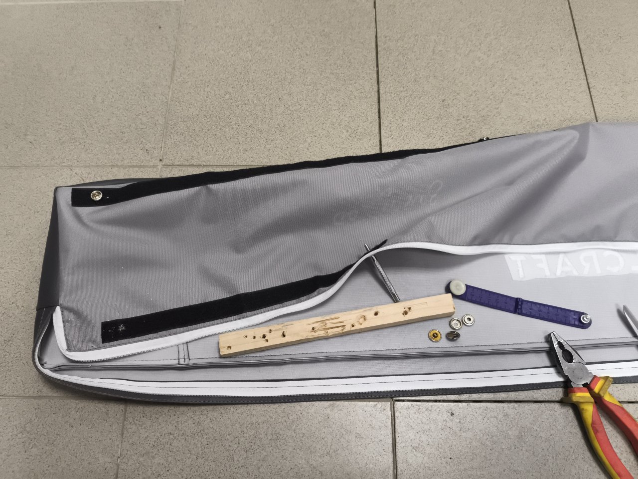

Что бы не слишком расстраиваться переключился на другие задачи. Установил заклёпки и закркпил накладки сидений. Сделал комбинацию липучек и клёпок, надеюсь не улетит.

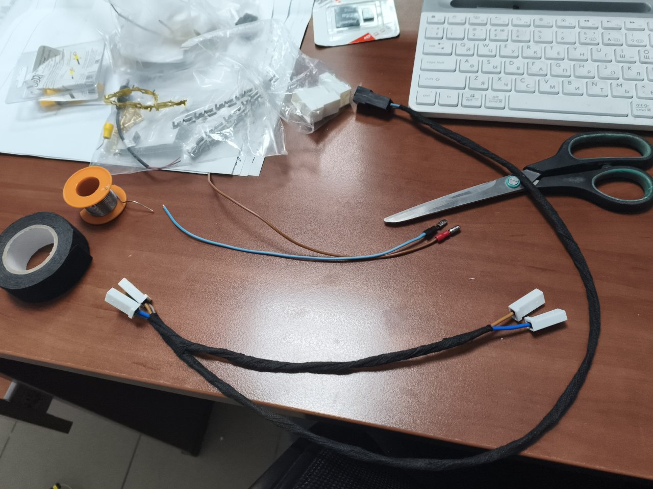

Спаял пару хвостиков под зарядку USB и вольтметр-термометр
Клеммы зажимаю и паяю дополнительно, сверху тряпичная изолента.

Теперь дилемма, как и где установить.
Товарищ ставил под привальный брус. не сам но помогли загнуть на воде. после переставил ближе к лобовым стеклам над привальным брусом.
на рыбалке в ночь можно повернуть куда хочешь а на ходу ни кто не сидит на носу.
Пантограф TMC не садится на ось от Rocket Marine. К тому же я ранее не был знаком с кинематикой пантографа и все мои предположения оказались не верны, поле очистки очень маленькое.Посмотреть вложение 269674
Отверстие уже не буду заделывать, одену колпачок. На активное насажу новый дворник.Посмотреть вложение 269675
Что бы не слишком расстраиваться переключился на другие задачи. Установил заклёпки и закркпил накладки сидений. Сделал комбинацию липучек и клёпок, надеюсь не улетит. Посмотреть вложение 269677
Спаял пару хвостиков под зарядку USB и вольтметр-термометр Посмотреть вложение 269676
Без пантографа бубет вообще маленькая площадь очистки. Привод с пантографом по центру стекла нужно было ставить. Высота пантрорафа =центр стекла, угол привода не должен привышать крайние точки стекла....
Уже понял это. Но в центре не было возможности установить его. Теперь уже просверлил. Попробую одинарным поводком, если не получится, верну пантограф, изготовлю накладку из алюминия, закрою ей косяки.

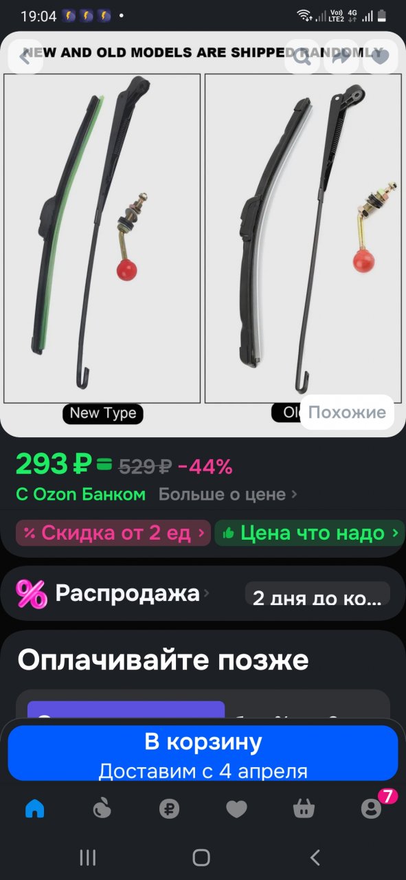

Есть смысл заморачиваться????Посмотреть вложение 269690
Щетка стеклоочистителя Бескаркасная, арт. QC16282_LANR_Y7T1L8
Он тоже самурай, а у самурая есть путь.
Не ну...........
Как бы уже за 293 золотых дублона, может и ну его нах., этот самурайский путь....., одних только тапок стопчишь, 10 раз по столько..., опять же ятаган затупишь, сто пудов....
А с другой стороны, из какого же говна сделано это изделие, что оно столько стоит денег?????

Не ну...........
Думаю что все там норм., я очень часто последнее время удивляюсь от ценообразования китаецев...
Наврятли конечно нерж, но и металл можно подкрасить за такие деньги!
