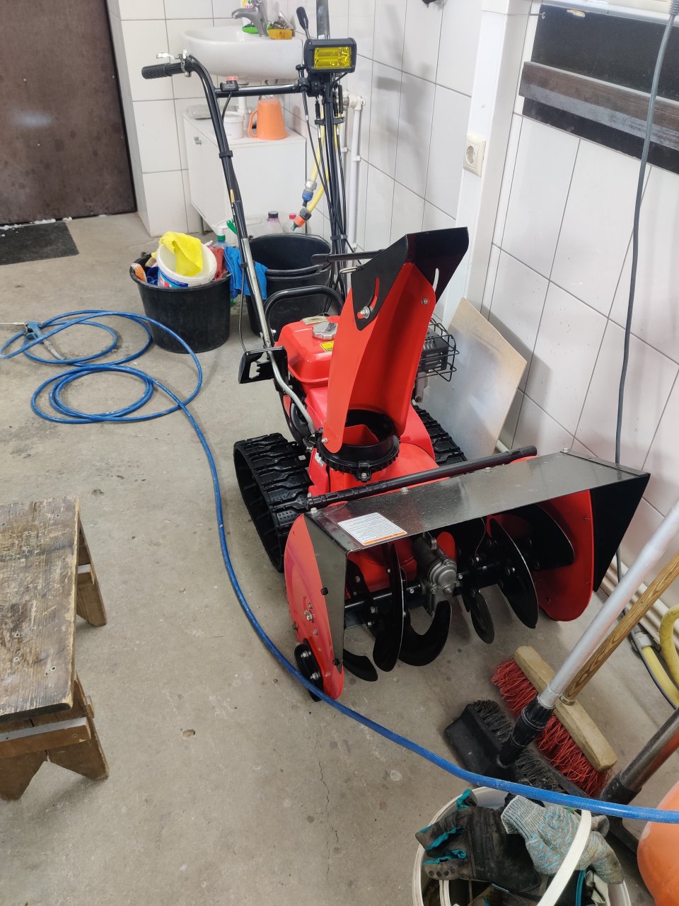

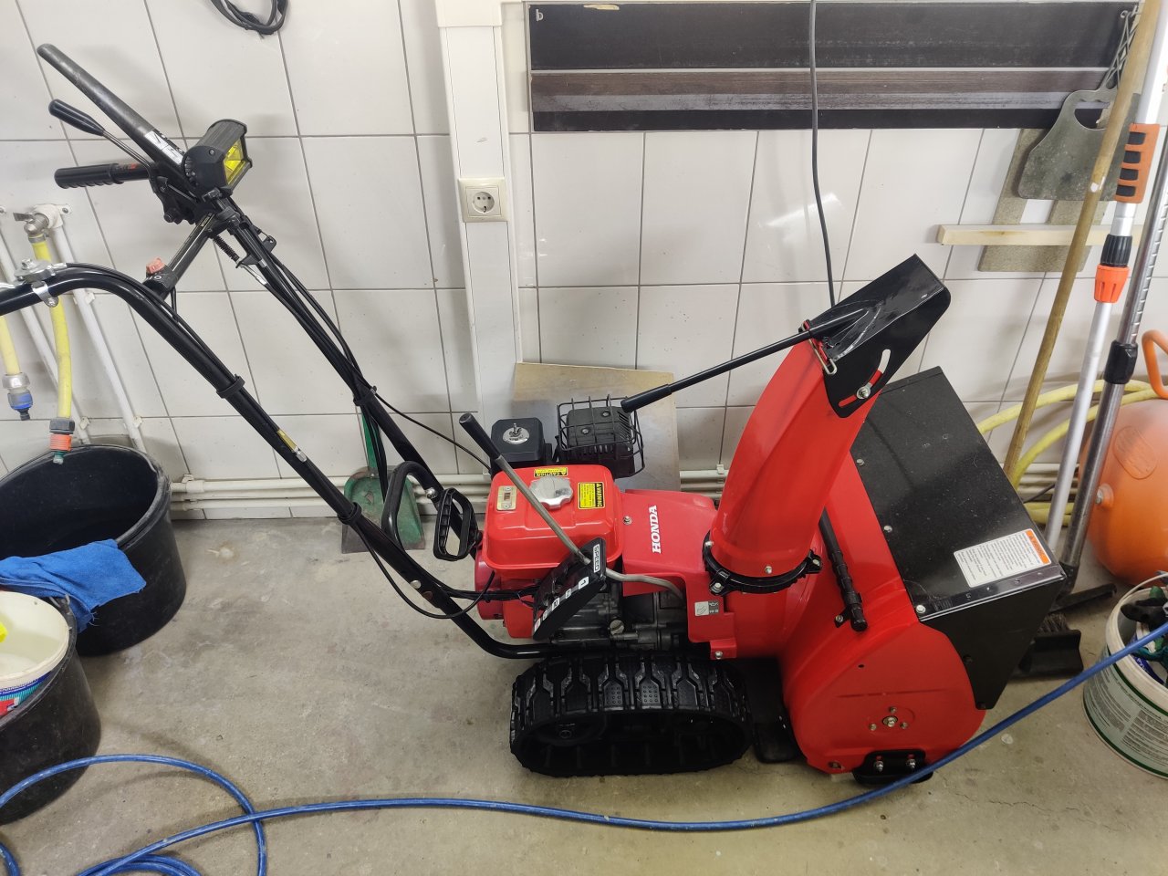

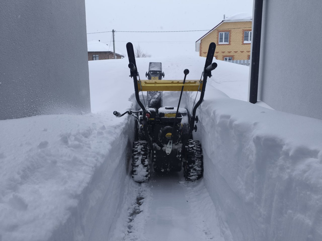

Да всё есть, и шина и струбцины, сегодня откопал. Не хотелось ради пары резов весь день тратить на раскопки.
269115
Снежик вещь, сосед одолжил, мой стоит в гараже, а до гаража надо ещё докопаться.

Что-то мне подсказывает, что после такой экзекуции резиновому колесу сцепления такого снежинка хана. Конструктив у них убогий.
16 492
1 260
Ооооо, да...... Твоя правда.
Сначала я разводил канифоль в спирте и мазал этой хренью колёсико. Помогает здорово, но до следующего такого экстрима. Потом тупо убрал упор/ограничитель этого колёсика..... пока работает. Но за таку конструкцию, башку конструктору точно оторвать надо, чтоб в сумке её с собой носил.
Ну это его предназначение, убирать снег, а что уж там в процессе случится, эксплуатационные издержки.
9 745
6 513
Это средство отъема денег у населения. Убирать снег могут Хонда, Ямаха, Хускварна их немногочисленные дочки с сухим сцеплением и настоящей коробкой передач. К уборщикам , которые продаются здесь под этими брендами с ценником до 200 тыс такие аппараты ничего общего не имеют. Там банально сэкономили на коробке. Когда колёсико помрёт и начнёте разбирать для замены, увидишь из чего эта китайская поделка сделана... Не допускай, чтоб колеса буксовали и не перегружайте, это как-продлит жизнь. Был такой, продал и перекрестился. Вот неубиваемая машина 1994 или 96 года рождения. Восстанавили сами.

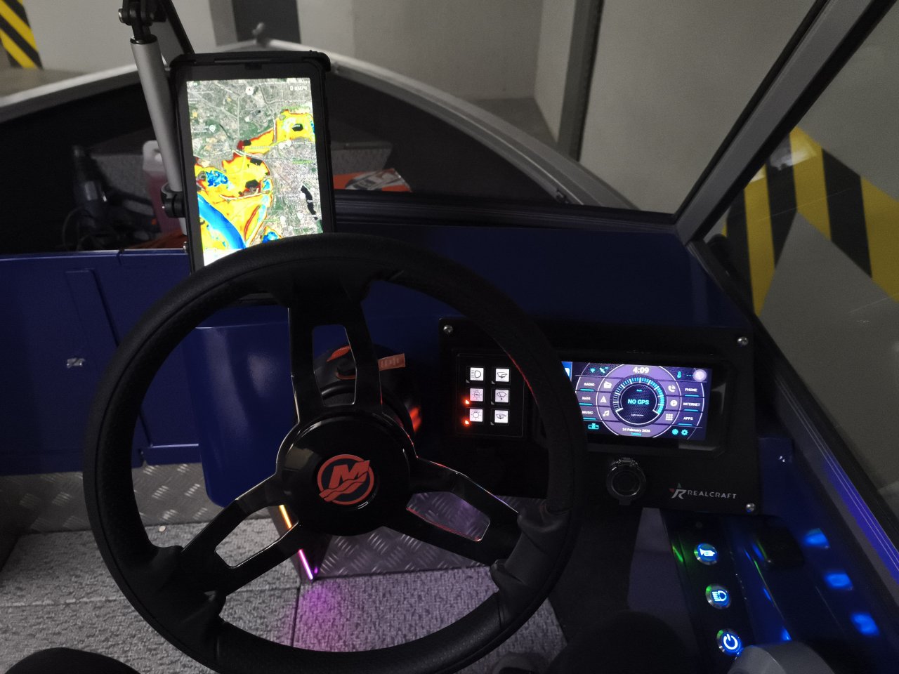

Работы по лодочке продолжаются мелкими шагами.
На очереди салон, мелкие работы по электрике, причесать провода, до установить помпу, звуковой сигнал, фары и и т.д.
По салону немного в ступоре. Жду сиденье с перетяжки и амортизационную стойку, далее буду пробовать перемешать кресла по салону и искать удобную посадку.
По креслу капитана уже начинаю понимать что было бы удобно посадить его максимально низко, и отклонить назад, сделав посадку по типу автомобильной.
269418
В лодке, конечно так не принято делать.
У меня не будут открываться рундуки в полу. Сами сидушки широкие, проход останется меньше чем я рассчитывал. Пока рано расстраиваться, но есть некоторые переживания.
269421
Подставил рундук с высотой 260 мм, это очень высоко. Заказал стойку с минимальной высотой и слайдером.

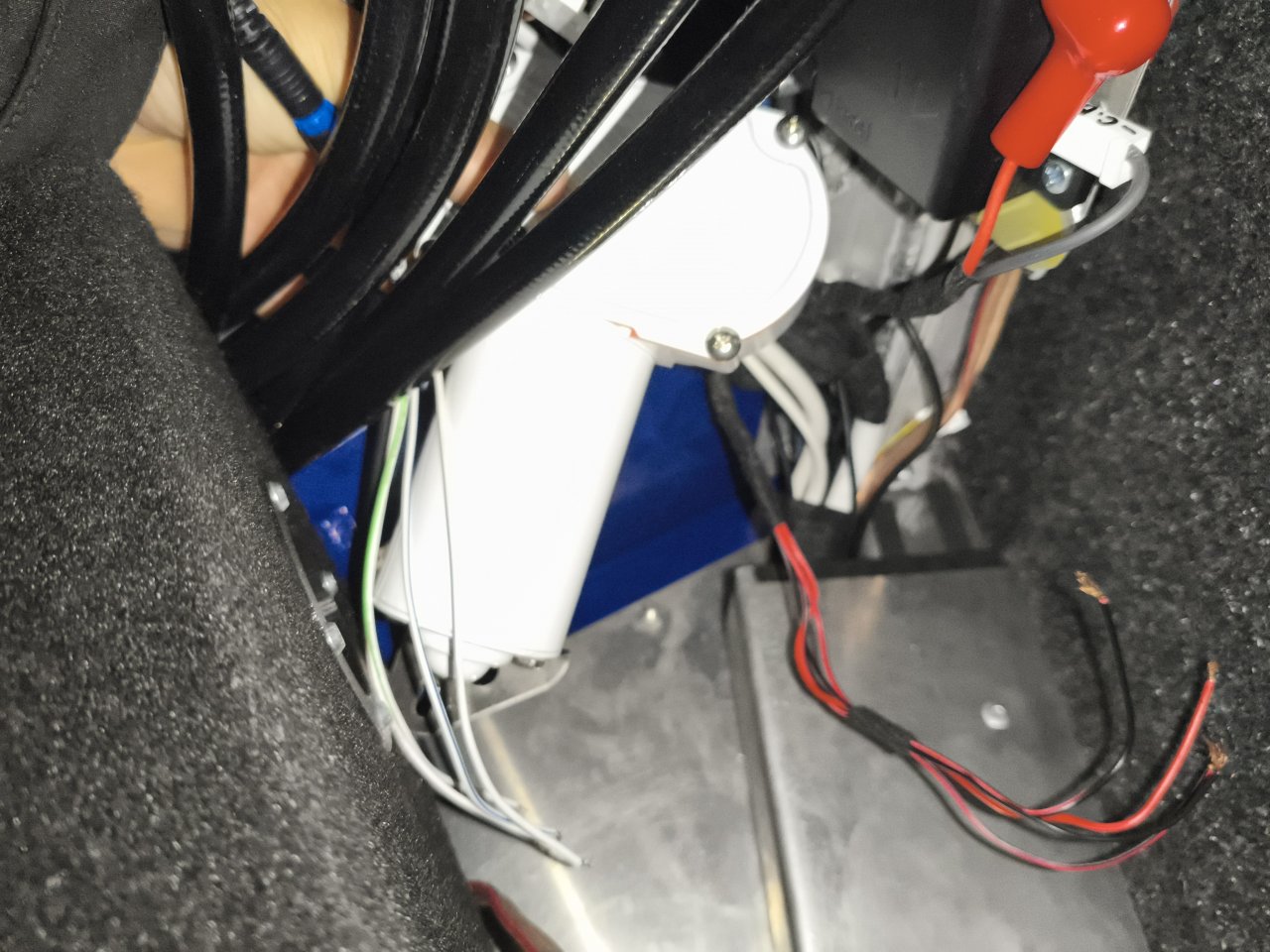

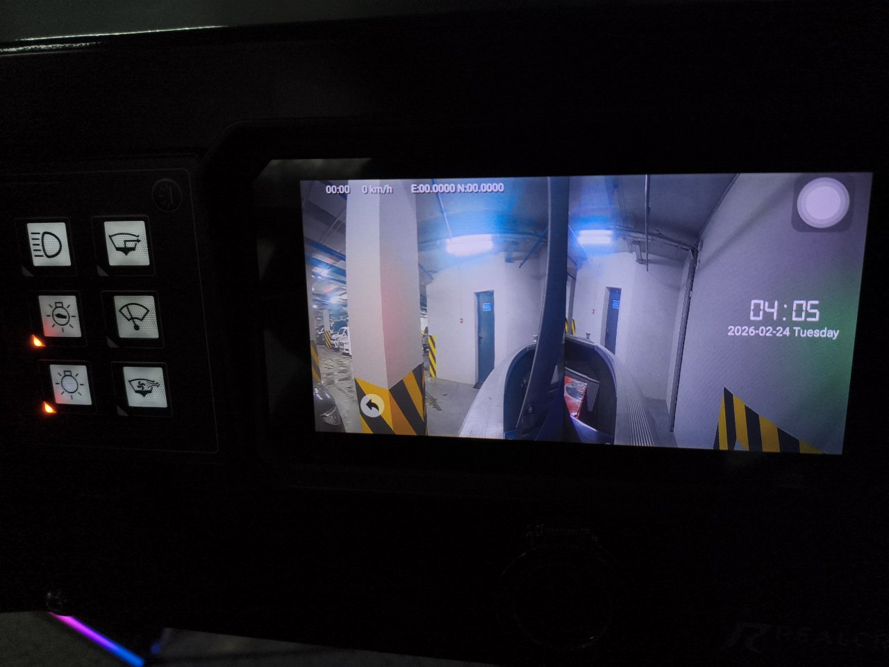

Тем временем причесал проводку, установил камеры от видеорегистратора.
Для этого поменял мелкие огоньки на добротные, крупные корпуса судовых огней.
269422
Выставил камеры под углом, что бы с обоих камер была видна швартовая утка на носу.
269420
Также пришел руль, штурвал. Центральная часть полированный метал.
269417
Прикинул местечко капитана, углы обзора, удобство кнопок. Решил что будет необходимо кнопку сигнала перенести на панель под руку, обязательно сделать кнопку для запуска дворников (одиночный взмах).
269419
Ну и посмотрел как ставить картплоттер, слева, справа, посередине. Хочется 12 ку, но просится 10 ка, места не так много.

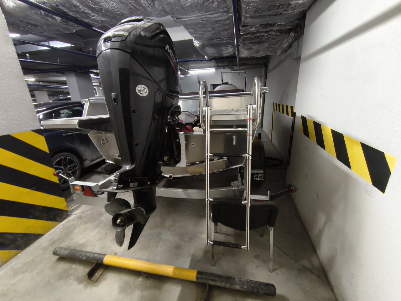

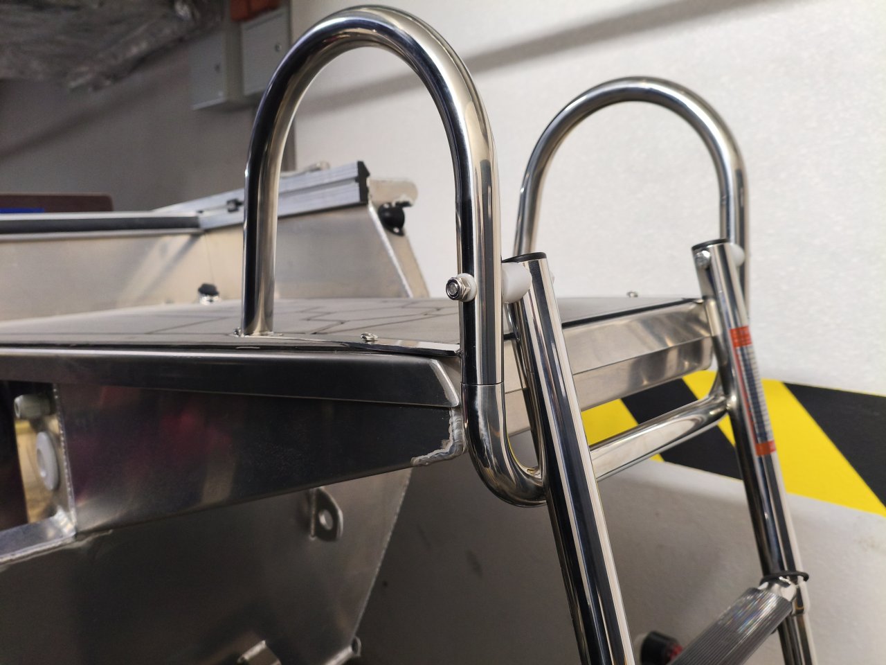

И тем не менее кое что удалось сделать. Уже давненько лежал трапик, для его установки фрезернул Эва покрытие, закрепил трап.
269486
Понравилось что есть поручни, на прошлых лодках мои купальщики при заходе на борт, цеплялись за мотор, тяги, троса. В этот раз взял на 3 ступени, думаю достаточно.

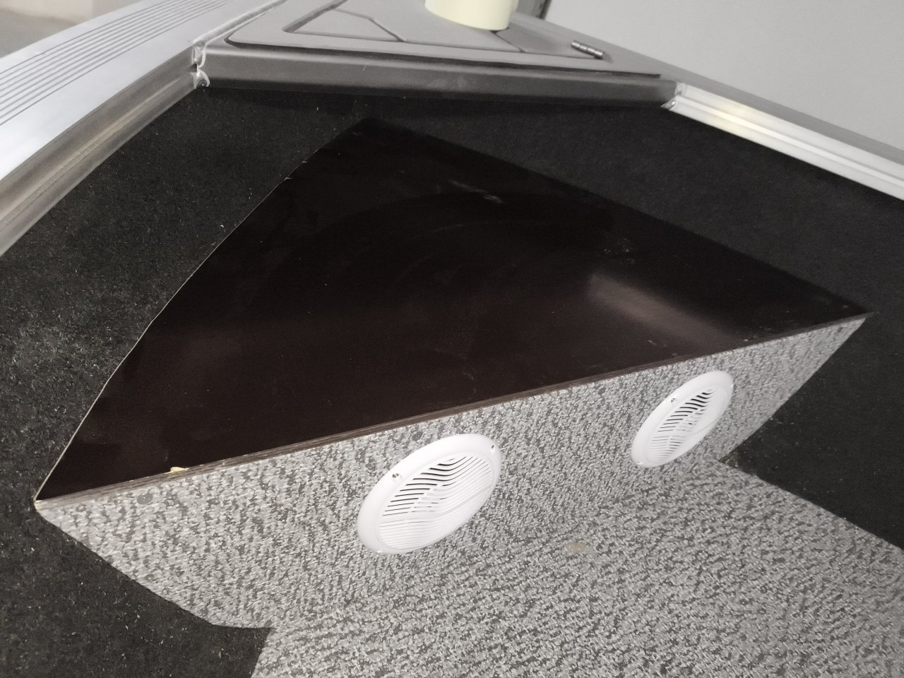

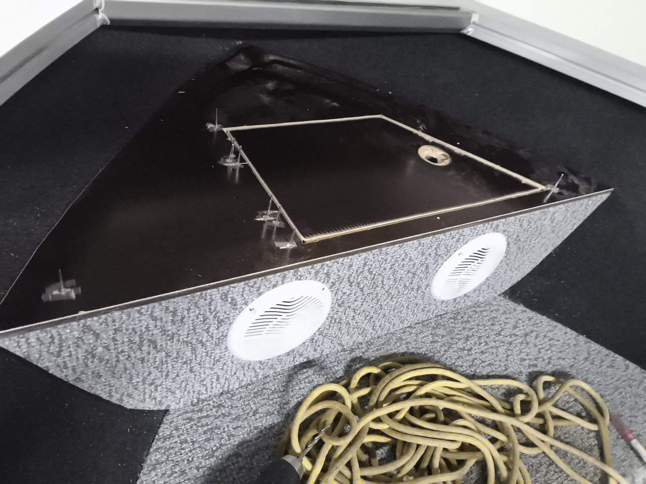

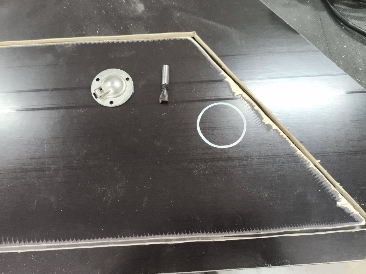

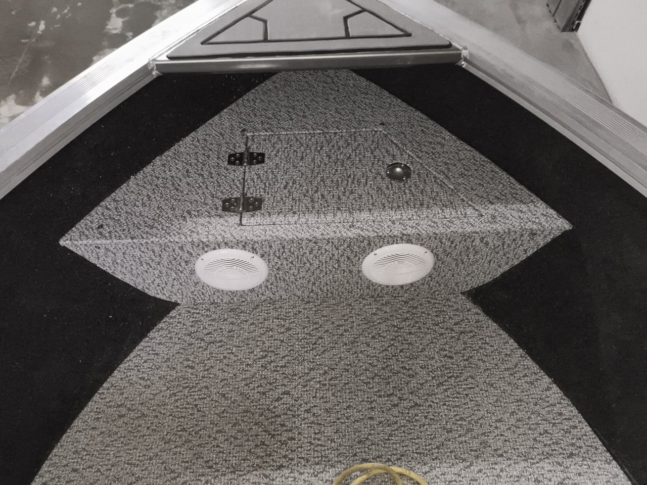

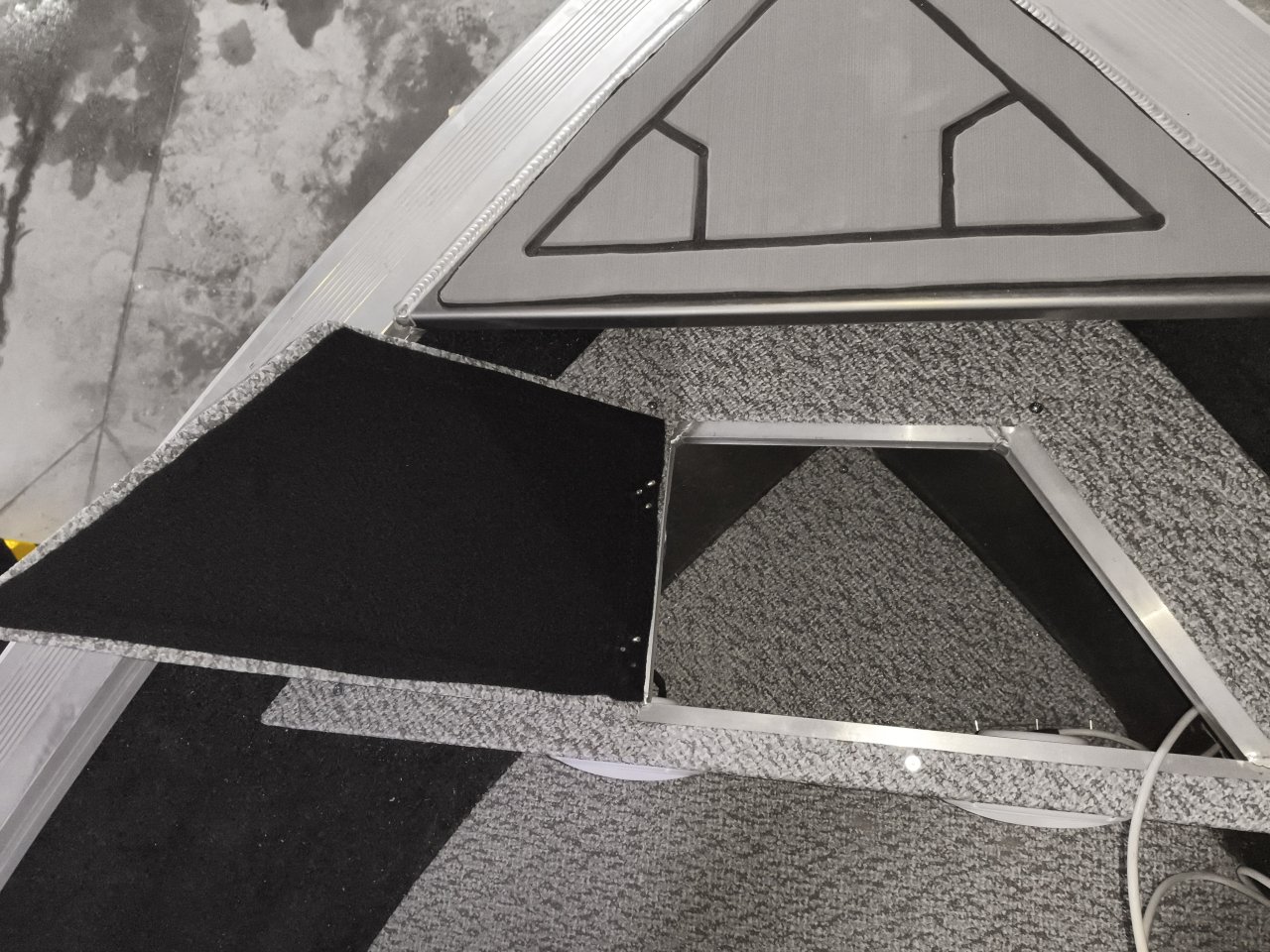

Также давненько лежит маридек, покупал 1 метр, т.к. основной партии 4 метра мне не хватило. Остался не оклееным нос лодки. Я долго с этим тянул, мне не нравилось что фанера сделана кусками и лючок якорного рундука выступает на край.
269492
269491

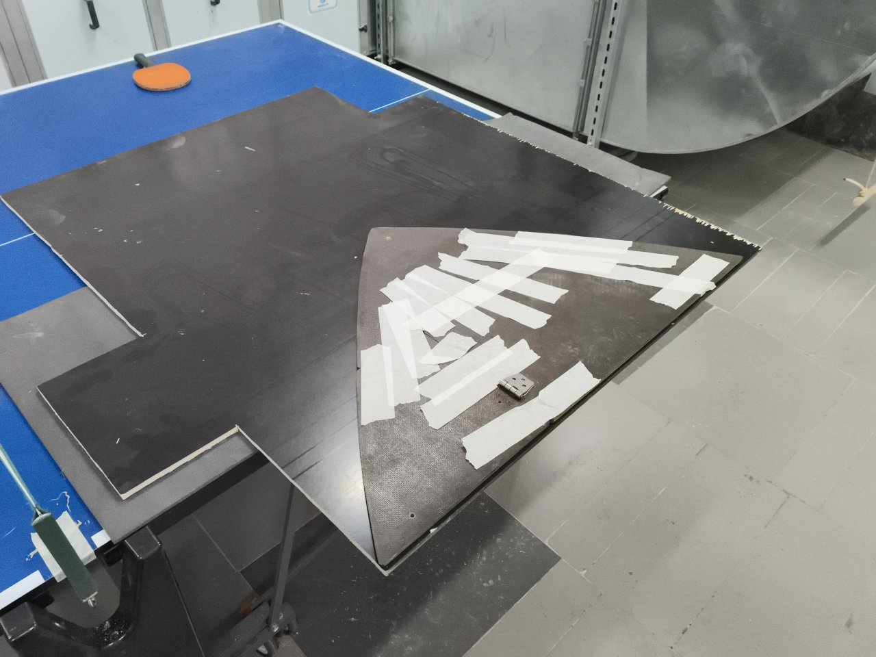

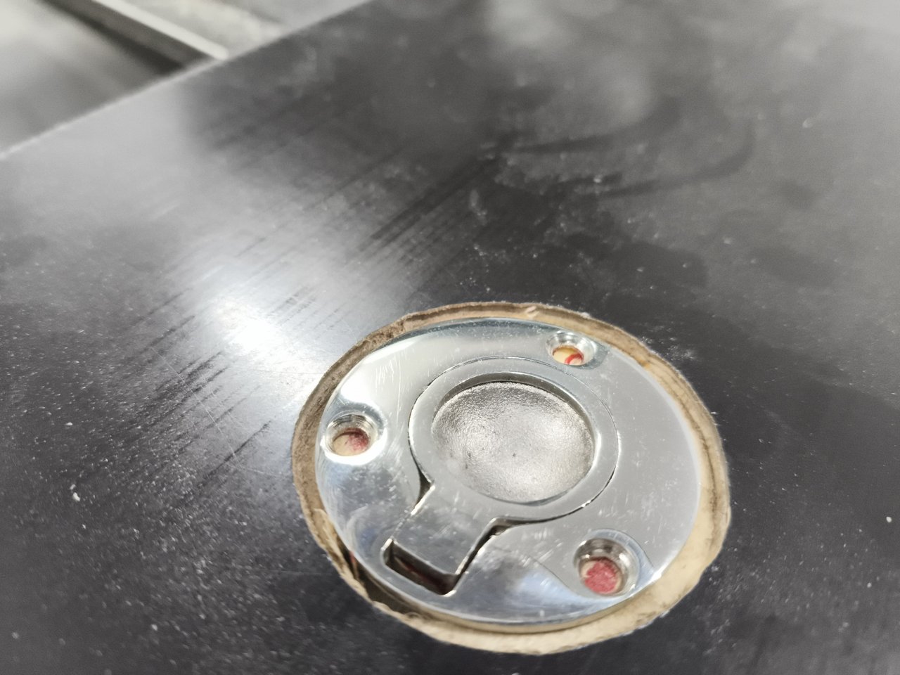

Из остатков фанеры выпилил цельный кусок, крышку рундука сделал внутри.
Для ручки использовал завалившийся крепеж.
269490
269489
По старой схеме отфрезеровал его.
Использовал только существующие заводские отверстия.
269488
Далее оклейка, но не сегодня, на часах полночь, а мебельных скоб нет, круглосуточный строительный в 15 минутах езды.

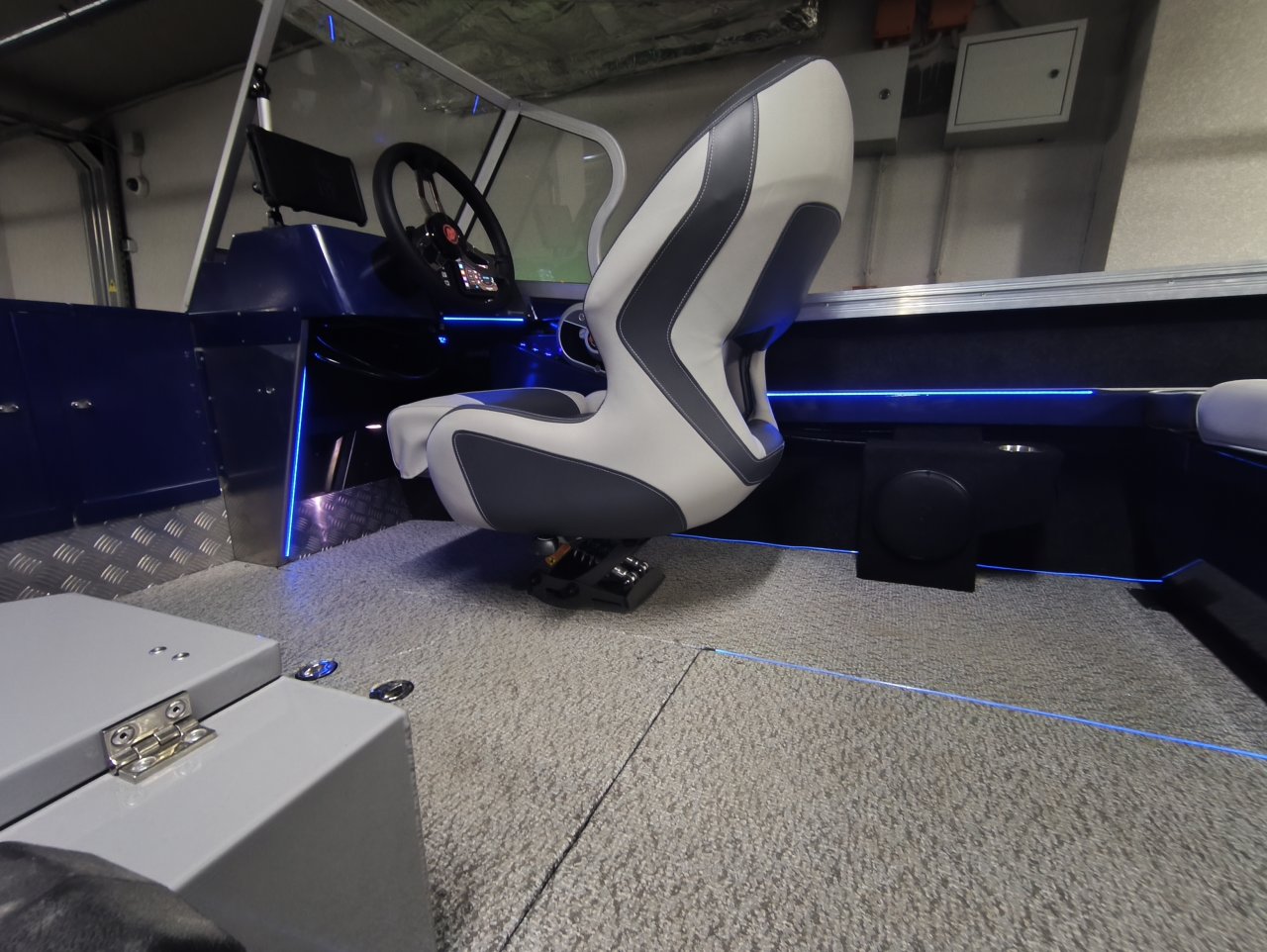

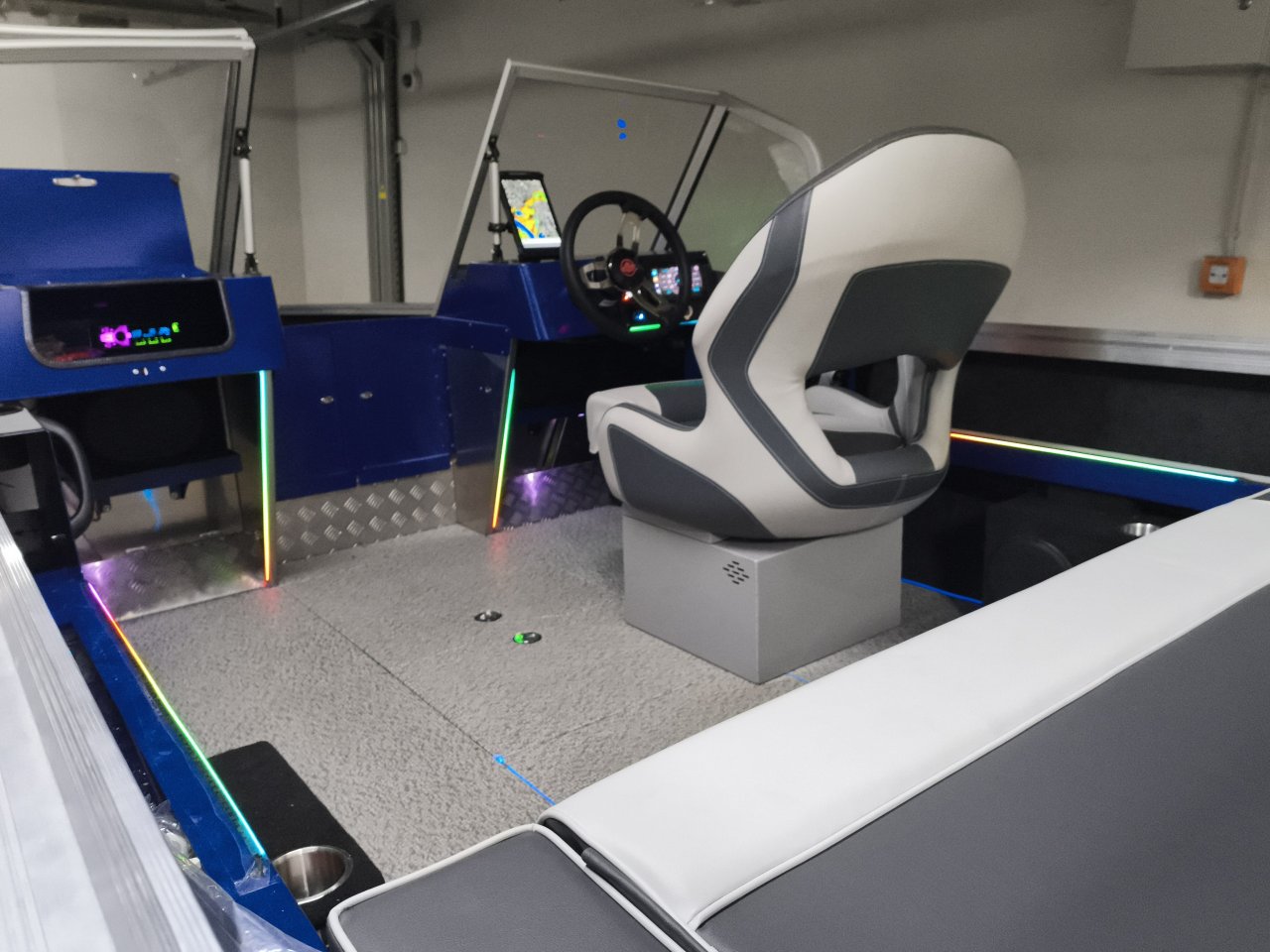

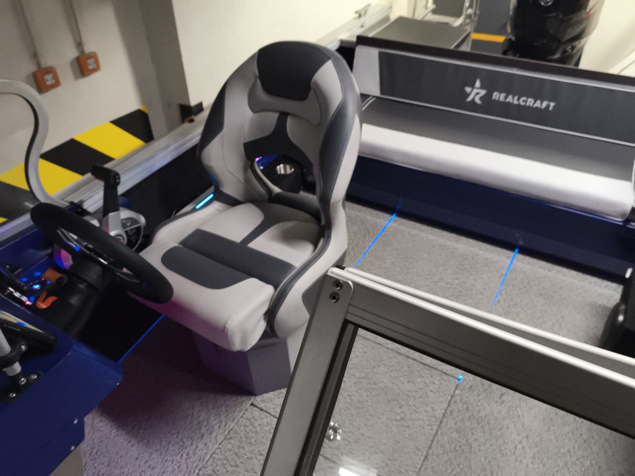

Наконец-то пришла поавильная амортизационная стойка.
Покупал сперва Патриот AS200S, прислали вместо 200мм 250 мм, и к тому же черную.
Перезаказал на ПрактикПро 250 storm, с двумя пружинами и регулируемой высотой.
269618
269617
Хочется сделать низкую спортивную посадку.
269616
Отрегулировал на 200мм, отскок остался, пробоев нет.
269619
Единственное что беспокоит это кресло, оно для меня большое, буду заказывать Attwood санкционный.

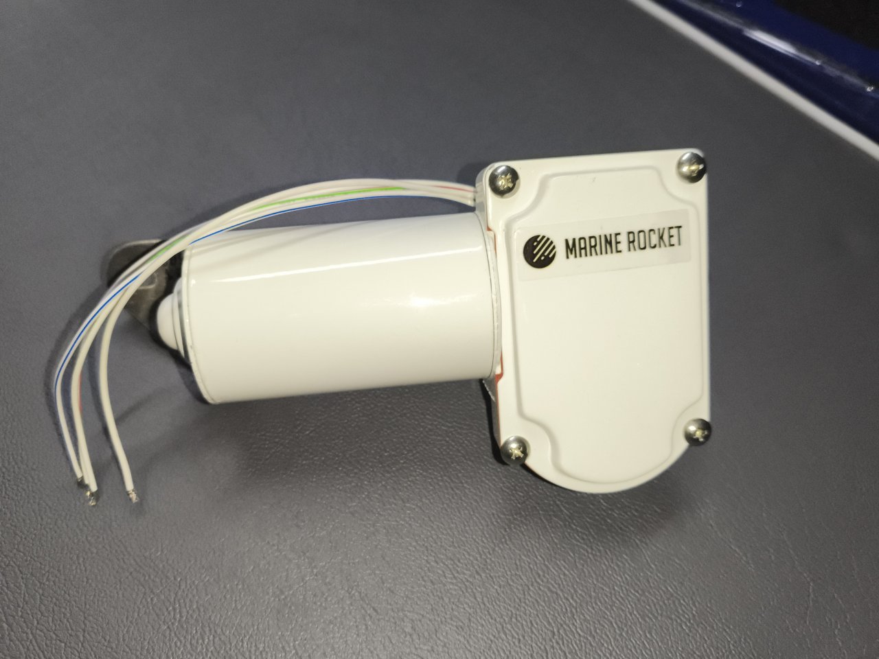

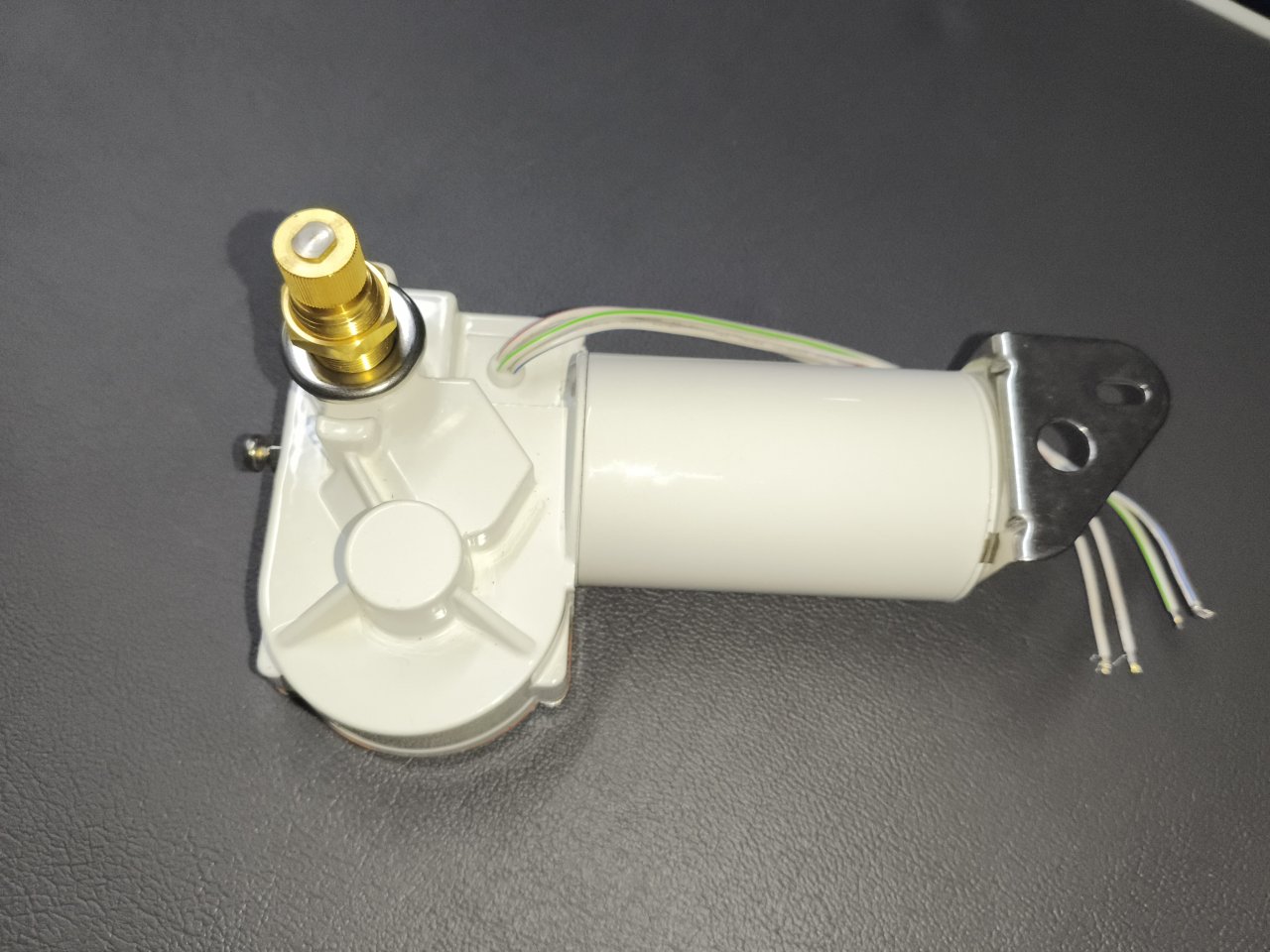

Также прикинул мотор стеклоочистителя, стекло небольшое, думаю о пантографе.

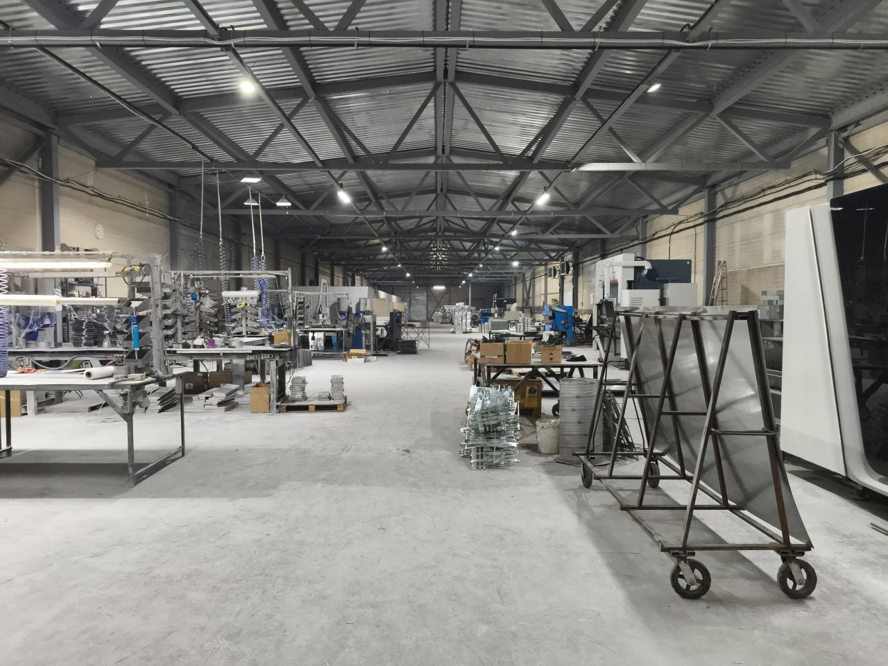

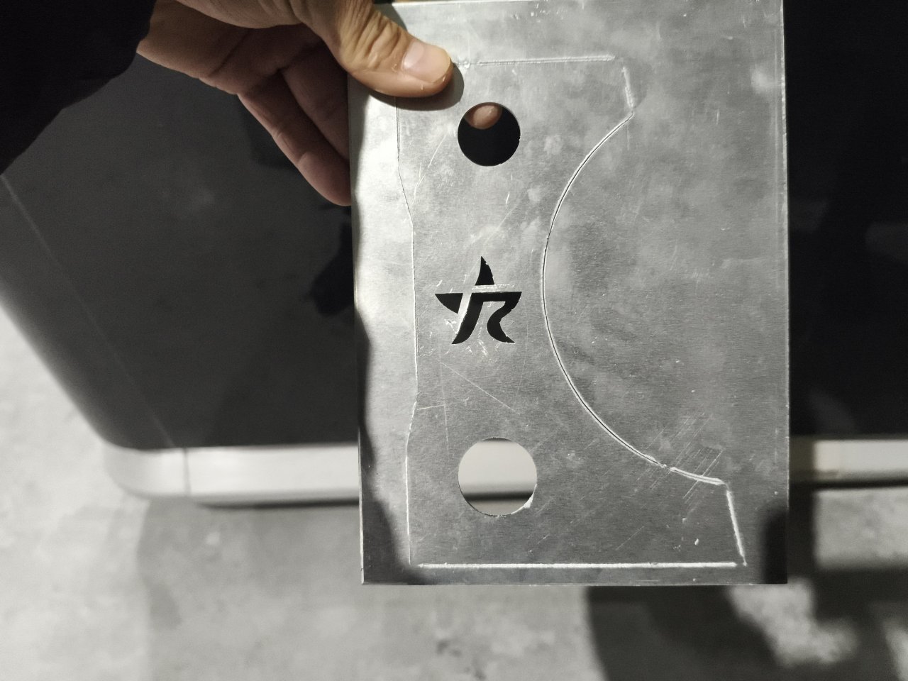

История одной железки.

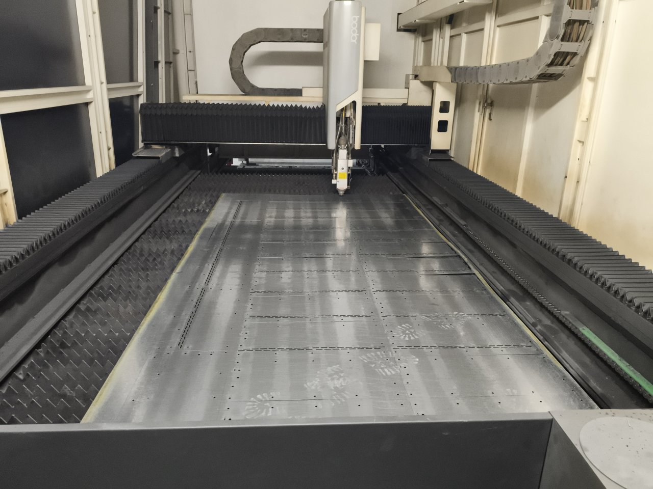

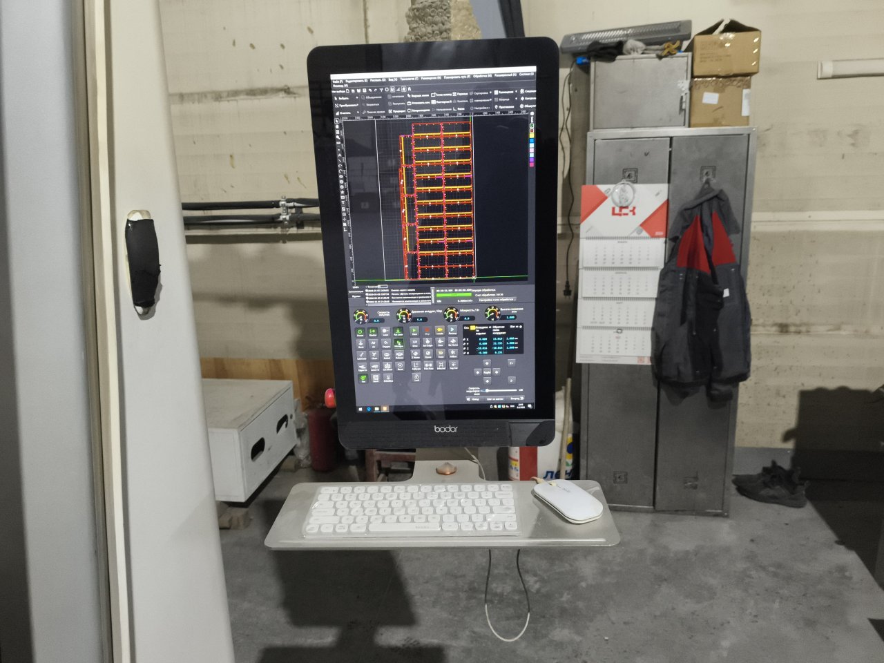

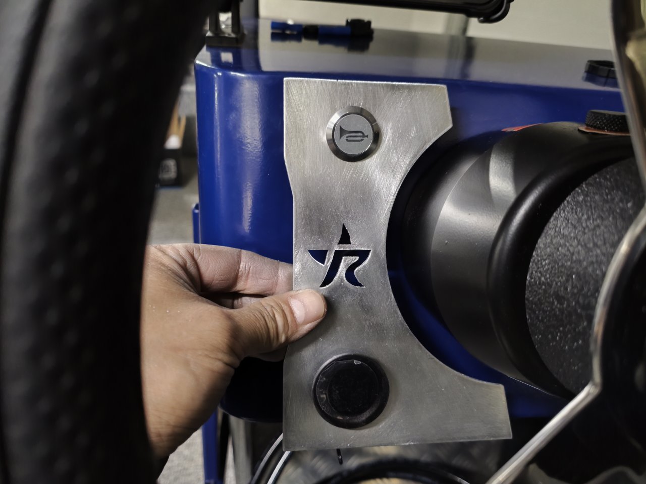

Глянул в очередной раз на панель приборов и понял что сигнал возле командера, это неудобно. Решил перенести поближе к штурвалу, делать улитку не хочется, прикупил под руку на панель. Врезать одну кнопку скучно, нарисовал накладку в Corel Draw, тоже скучно, добавил логотип, чего то не хватает, добавил вольтметр с термометром, кажется нормально.
Перевел Corel в AutoCAD, конвертировал в .dfx, отправил другу и поехал к нему на производство.
Пока железяка вырезалась, он любезно провёл экскурсию.
269640
Это основной цех, где присутствует ряд участков. Резка, гибка, обработка, сборка.
269641
Участок проектирования и финансово расчетный сектор в других зданиях.
269642
В общем пока мы ходили, деталь уже была готова.
269644
Немного почистил облой в местах реза, прикинул кнопки.
269643
Далее порошковая покраска, установка на лодку.

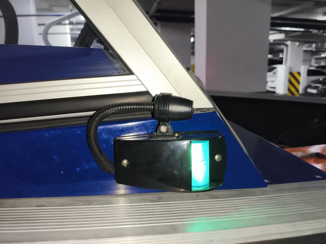

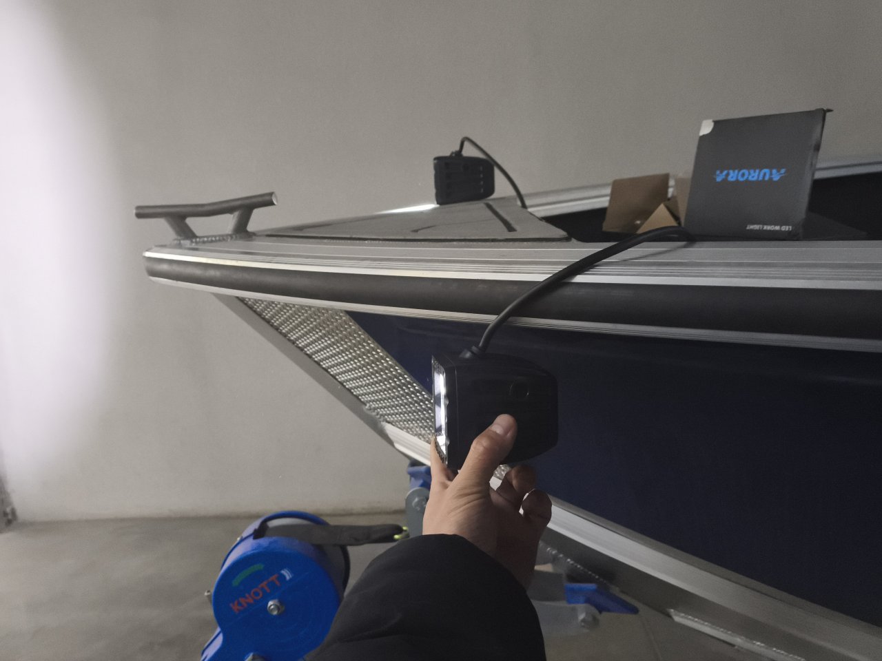

Да будет свет.

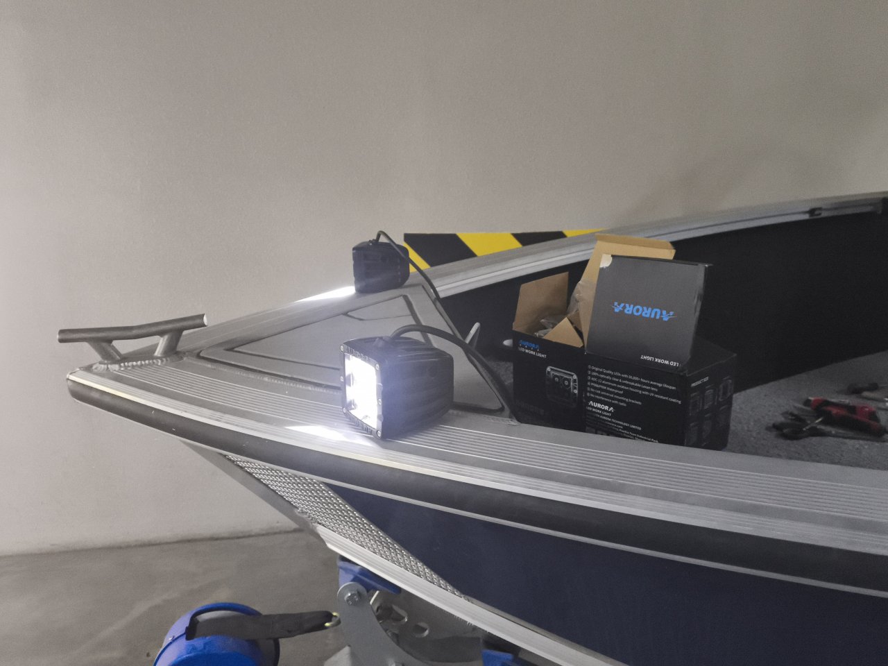

Пришли фары. Всеми любимая Аврора .Теперь дилемма, как и где установить.
269646
269647
Варианты установки:
Под планширь на отдельных кронштейнах с крепление на борт.
Под планширь с креплением на планширь.
Под планширь с креплением на приваренные кронштейны к планширю.
Над планширем с крепление на планширь сквозным болтом.
Над планширем, с креплением на леерное ограждение с помощью хомута.
Над планширем с креплением на леерное ограждение с помощью приваренного уха.

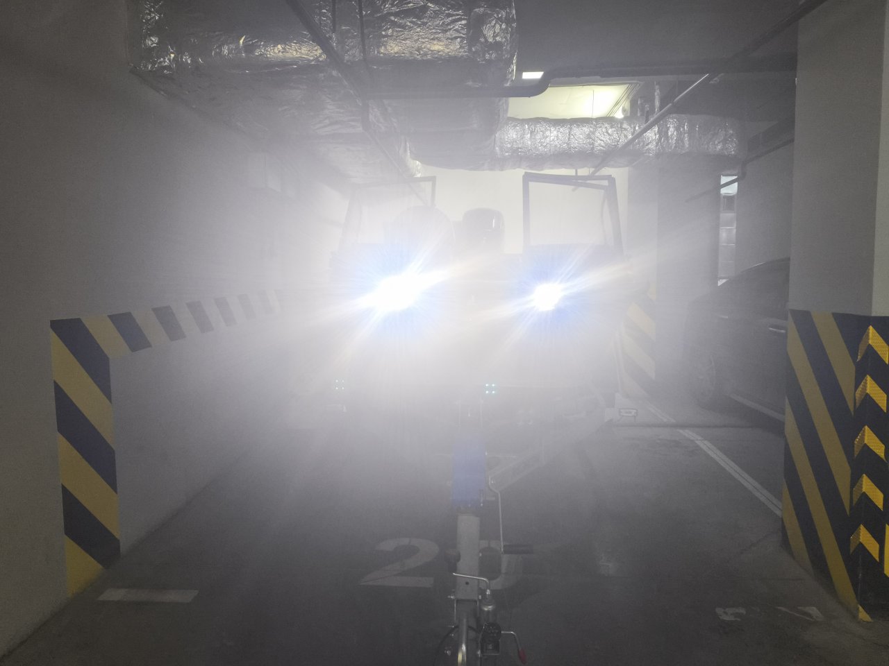

О самих фарах: очень похожи на ближний свет, но с узким углом рассеивания. Луч не имеет ярких светотеневых границ, форма луча в точности повторяет форму отражателей, это означает что они установлены идеально ровно. Корпус фары довольно массивный, выполнен из металла с радиаторными рёбрами. Кронштейн позволяет регулировать фару в большом диапазоне наклонов вверх и вниз. Свет яркий, температура 5000 К. Засвет ровный с ярко выраженным пятном пучка света посередине.
269645
Светит будь здоров, смотреть на свет больно глазам, можно схлопотать ушастых.

Прикольно светит. А что делать тем кто на встречу тебе плывет?

11 317
4 988
Да будет свет.
Варианты установки:
О самих фарах: очень похожи на ближний свет, но с узким углом рассеивания. Луч не имеет ярких светотеневых границ, форма луча в точности повторяет форму отражателей, это означает что они установлены идеально ровно. Корпус фары довольно массивный, выполнен из металла с радиаторными рёбрами. Кронштейн позволяет регулировать фару в большом диапазоне наклонов вверх и вниз. Свет яркий, температура 5000 К. Засвет ровный с ярко выраженным пятном пучка света посередине.Посмотреть вложение 269645 Светит будь здоров, смотреть на свет больно глазам, можно схлопотать ушастых.Посмотреть вложение 269648
Мне кажеься под леер на хомуте самый простой и если что то не так, быстроудалимвй вариант.
Между леером и планширем их меньше вероятности снести при шаартовке
Свет только для ходьбы по дикушкам и проливам, ну и на судовом когда нет никого, что бы видеть представителей гандонего флота. Уж очень они любят за буй зацепиться и стоять на растяжках всю ночь. Обычно когда вижу встречку, отклбчаю. Наши настоящие водномоторники друг друга знают, периодически пересекаемся, уже многие знают кто где стоит. Могут имя не знать, но цвет корпуса, мотор и чем занимается (рыбак, покатушки, отдых), многих определяю. В группах общение есть.
Поэтому не соблюдать определённые правила, значит собирать негатив на себя. Когда нибудь и вылезет.
Тоже думаю на леер приварить уши, закрепить фары. Удобно настраивать, поправить вниз вверх.
На предыдущей лодке также делал.
