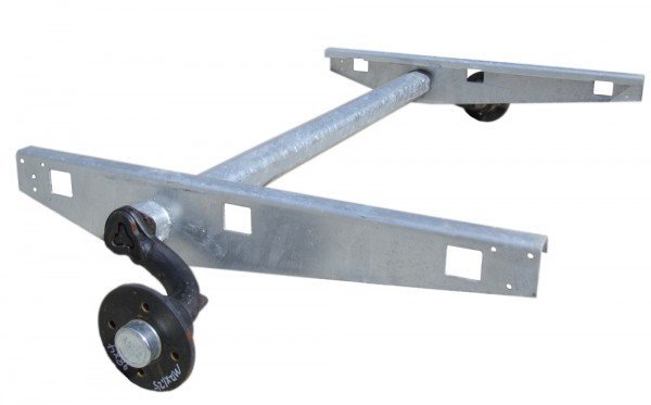

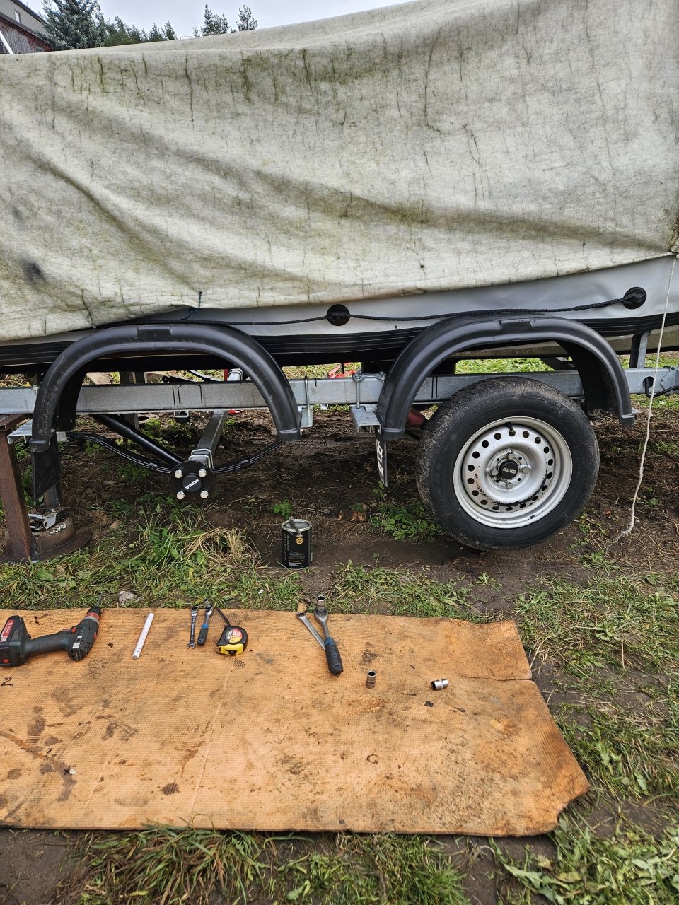

Вот так это дермище выглядит в сборе...внутри трубы балки резиновые пруты и торсион.

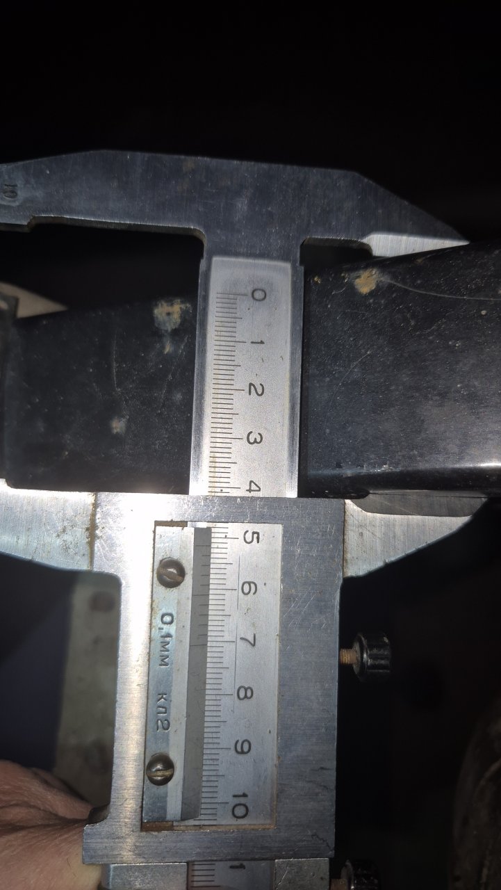

Докину инфу .
Поправка . ось не ризножгут !!
До воды мне кататся 200 км. но думю это не всегда .
Ширина прицепа 2,5 метра.
ось 50*50
Рама 52*102
длина рессоры от уха до уха 65
ширина высота
267424 267425
ось
267426
рессора
267427

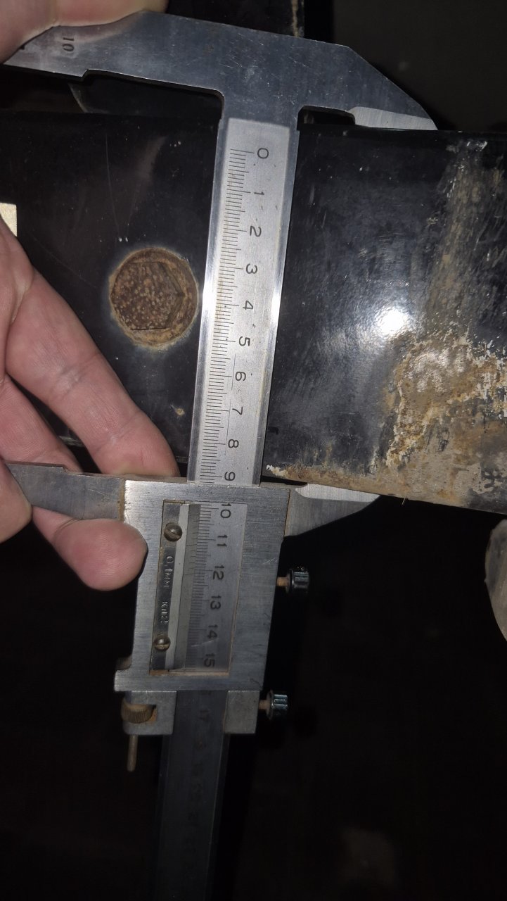

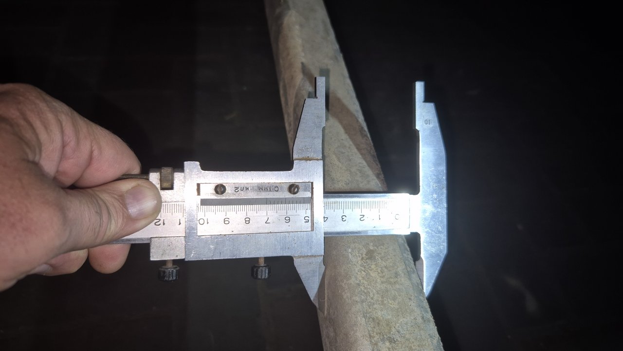

Докину инфу .
ось 50*50
Рама 52*102
ширина высота
Посмотреть вложение 267424 Посмотреть вложение 267425
ось
рессора

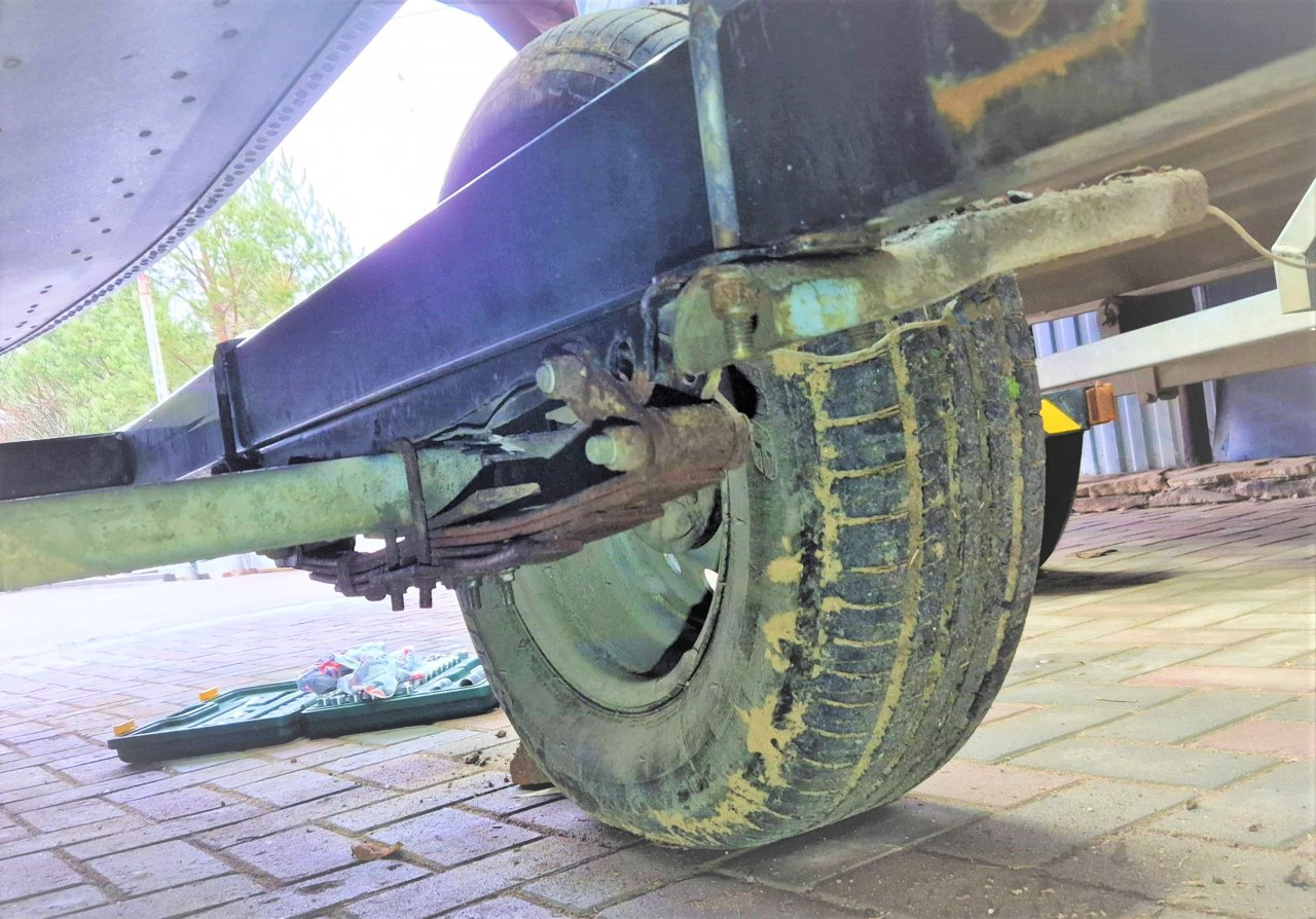

Надо еще толщину стенки обязательно и какой по массе груз на прицепе будет учитывать. И еще. Отбойника на твоих рессора нет, во всяком случае его не видно. Если его колхозить надо его высоту рассчитывать тоже. Лопнул на фото не коренной лист рессоры, а какой то колхоз подсунутый под стремянки. На коренном как раз все и держится. и если он лопнет, то обломок рессоры упрется в пол прицепа или в днище лодки если нет пола. Рассчитывать на то что балку удержат стремянки второй рессоры не стоит. При поломке рессоры срезает ее центровой болт, мост (балка) смещается в сторону и очень большая вероятность Что обломок рессоры пробьет днище лодки. Об этом теоретики не говорят, потому как не знают. А у меня ломались коренные листы, и подкоренные и подрессорники и мост уходил и не раз, правда на других авто, Я знаю что это такое.

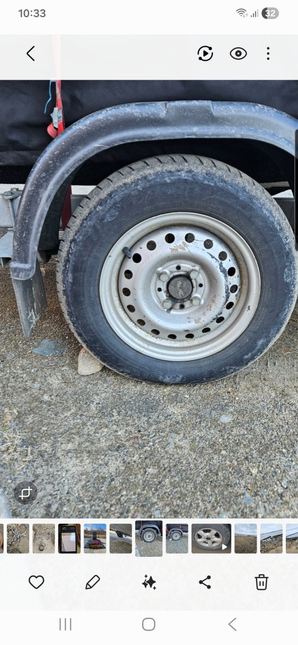

Давно ли шарик стал держать нагрузку и тем более ударную лучче чем ролик??Сильно ты меня разочаровал...
Иходя из каких данных вы решили что там шарики ?
На америкнцах и канадцах обычно стоят такие

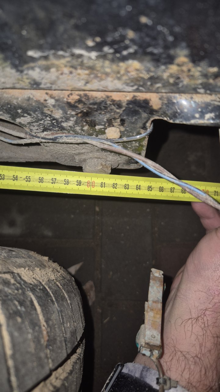

Надо идти померять раму,станет или нет подрамник от мзса автору
Чтоб наверняка
