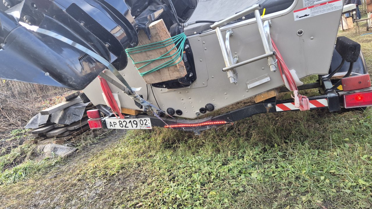

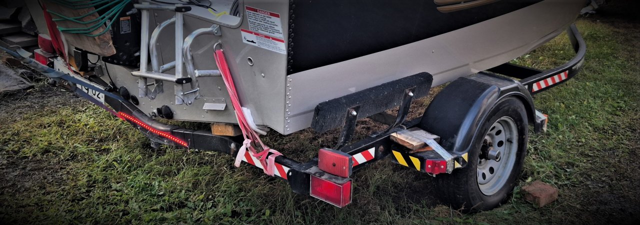

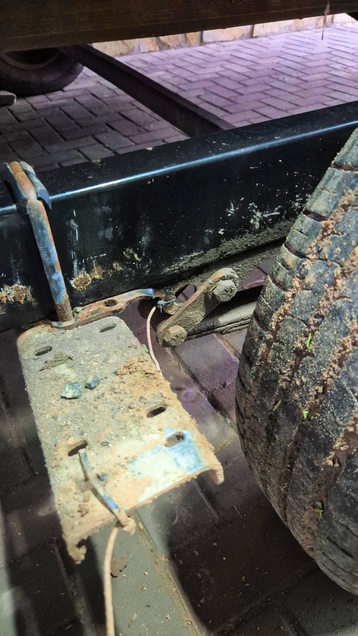

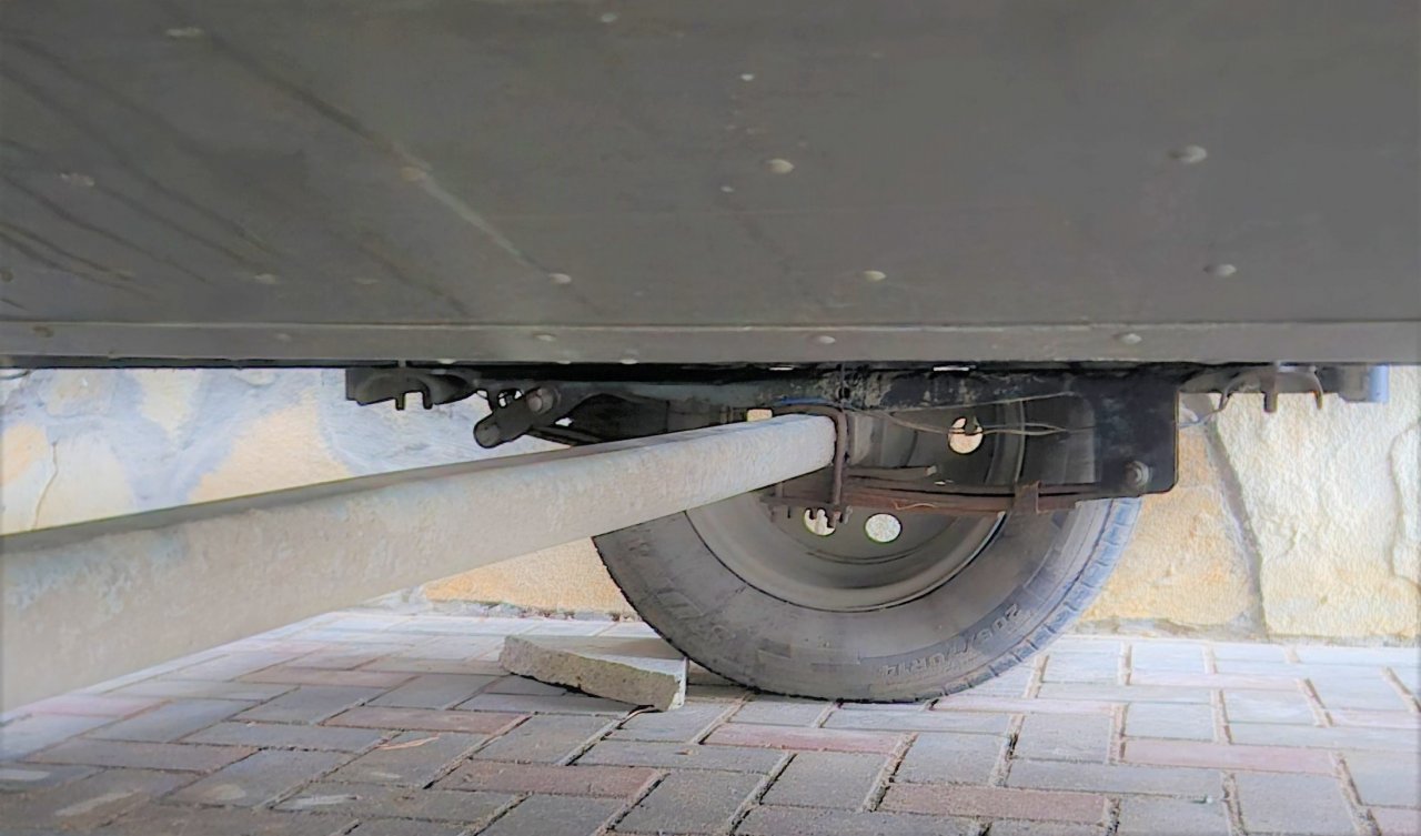

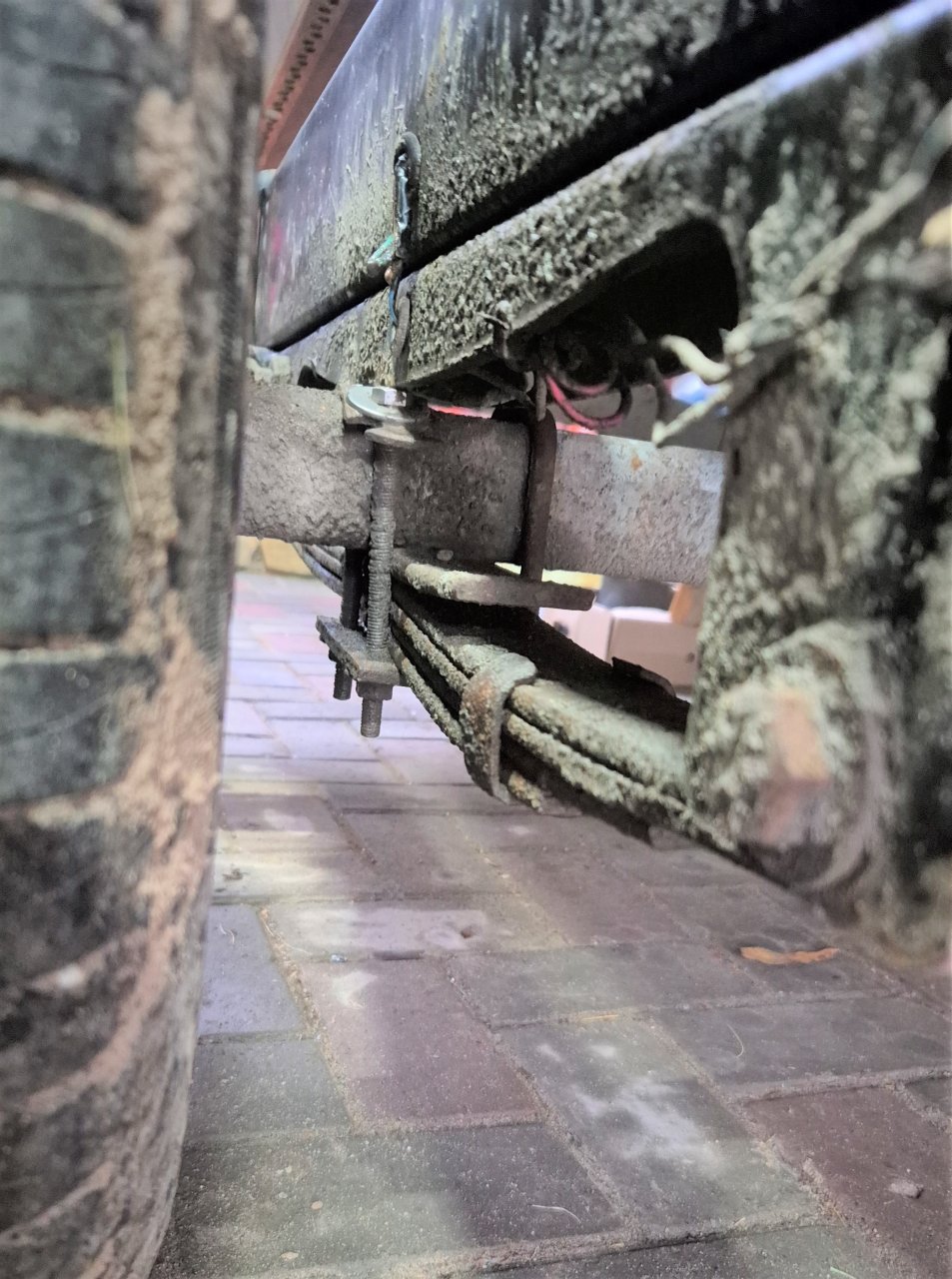

Хороших дней всем !
Вхозяйстве появился лодочный прицеп канкдского производства. Перевозиимая лодка длина 5,3 ширина 2,3 вес с смотором 115 л.с. наверно под тонну.
По прицепу фронт работ
1.Необходимо привести в порядок электрику.
2.Решить вопрос с ложементами. Пока там доска 150х50. может просто чем то обработать и укутать в ковролин ?
3.Подшипники . Надо понять что за подшипники там стоят.
4 Рессоры
Подвеска рессорная но без амортизаторв похоже уже кто то поколдовал в своё время .
рессоры сломаны , требуют замены.
По каким параметрам подбирают рессоры ?
По фото видно что вся повеска собрана на подрамнике . Может проще просто подрамник в сборе поменять ?
и тут то же вопрос как подобрать подрамник ,по каким параметрам ?
Посмотреть вложение 267380Посмотреть вложение 267381Посмотреть вложение 267382Посмотреть вложение 267383Посмотреть вложение 267384
купить профиль,по размеру,как и рама прицепа.
Прикрутить профиль через стремянки к раме.
К профилю приварить спереди ухо,сзади-отверстие завтуленное,для серьг качалки.
Поставить рессоры от газели или от Волги.
Все.
От этих Алко рессор бежать.Без оглядки.
Будет вам и подрамник и передвижная ось.
И сама рама прицепа будет без следов воздействия на нее.
В песпективе поставить ступицы от классики,заместо этого шарикового овна,и будет долгое,лехкообслуживаемое щастье.
