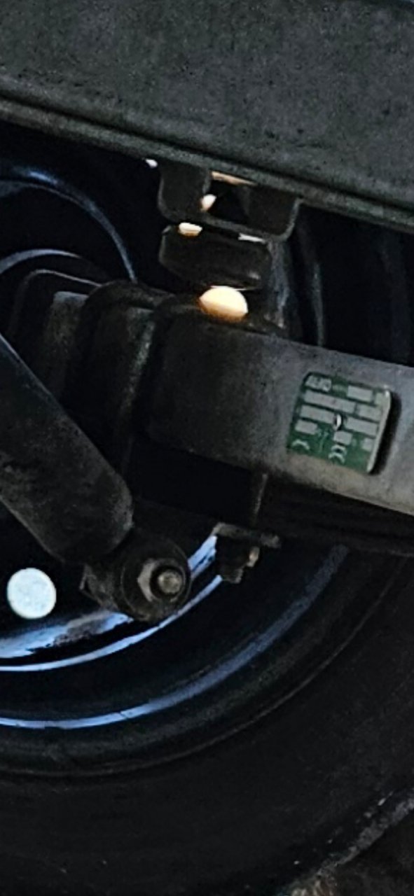

Скажу так. Самая гуляющая перегруженая подвеска это торсионы. Хотя она самая низкая, и отлично детжит дорогу когда вес на ней расчетный.
У меня был такой, новый МЗСА "д", с тонной веса, скакал аки конь, в зеркала было страшно смотреть. У него в паспорте, на балку "алко" (с галограммами и всеми делами), чёрным по русски написано "рабочий ход подвески 40мм"., меньше чем коробок спичек, то есть ни о чём......
Перевозимый вес, своей инертностью может погасить мах. 5% удара.
20% - гасит пневматик, 75% удара-гасит рессора. Это общепринятые данные из букваря, уже обсуждали тут.
P/S.....
И такие бешеные не погашенные удары, не проходят безследно....
У друга на такой же подвеске, отломилась ступица от рычага на пустом прицепе при 80км/час, машина 5 раз через крышу по кюветам и вылетела в итоге на встречку. Я видел видео с регистратора машины, ехавшей сзади.

От днища меряй, мой задран
Смотри на фото, там почи под тонну, и прицеп шол не прыгая, с такими же рессорам как в твоем,Д,
Ты тонной положил на отбойник и орешь что прыгает? Пишешь такойже но с рычагом? Это уже не такой же, если ты не понимаешь

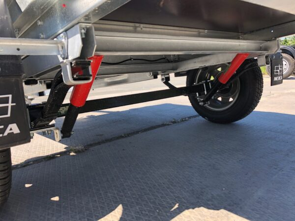

11 776
5 283
судя по всему амортизаторы должны были крепиться как на фото. а у тебя просто убрали амортизаторы.
без амортизаторов прицеп по любому будет скакать.
Там похоже нет амортов потому как прицеп для транспрртировки по марине, а не для дорог общего пользования...
думаю что они там должны быть. иначе на кой нужны рессоры, могли сразу балку к раме крепить.
