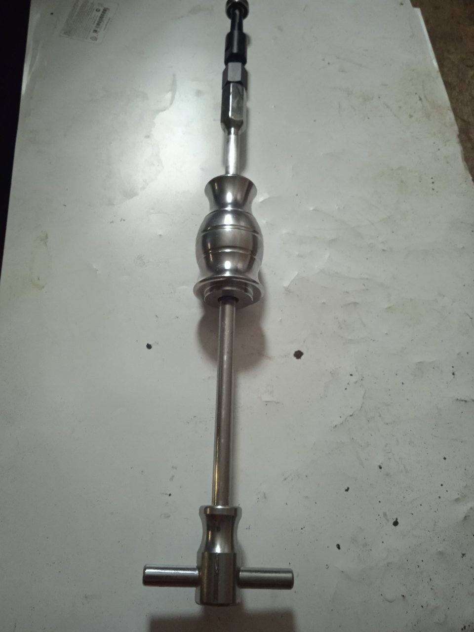

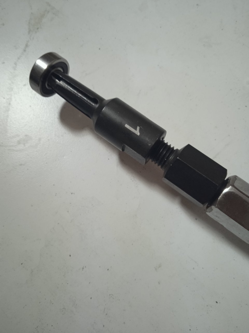

В интернете тысяча и один способ достать 89 подшипник . И никто не говорит про самый правильный - съёмник с обратным молотком . Я один так делаю ?
ну... не для разовых же работ. :oops:

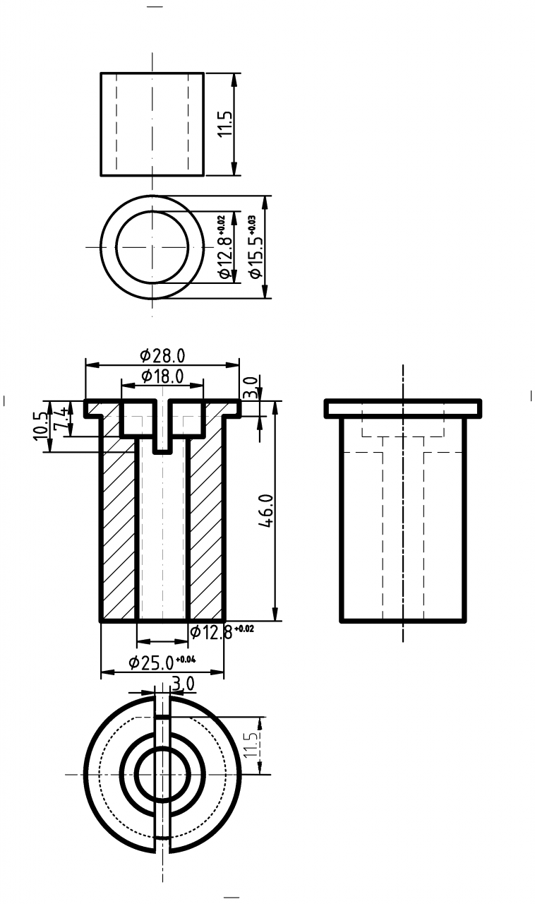

отрисовал по найденному тут чертёжику для себя. втулки. под вал и шестерни. а то так и не смог нормально распечатать оригинал. :oops:
без спиральной канавки. дремелем ковырять её буду. на станке мне шаг 25 как-то...
упорную рисовать не стал. потом под чепушку нарисую...

Нахера тебе этот убогий узел. Поршневой палец и игольчатый подшипник, как делаю я, имеют в разы большую нагрузочную способность и отсутствие зазоров и биений. Не хочешь ставить упорные роликовые, поставь бронзовые шайбы упорные сверху и снизу толщиной 3 мм, можешь оставить фиксирующую втулку над верхней шестерней. Втулка скольжения в этом месте - залепуха. Хотя и работает тоже какое-то время. Потом появится овальный износ и вал будет отжиматься вперед.

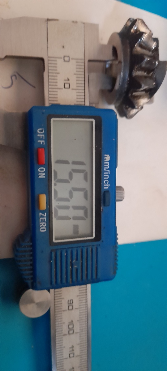

А точно у шестерни 15,5 диаметр? Я на двух комплектах своих шестерней 16 мм намерил. Что по этому поводу скажет Владимир?

Нахера тебе этот убогий узел. Хотя и работает тоже какое-то время. Потом появится овальный износ и вал будет отжиматься вперед.
Мне так проще. Да и нагрузка у меня на него будет- десяток моточасов в год. Максимум.

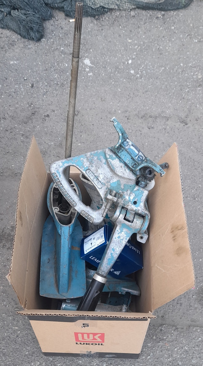

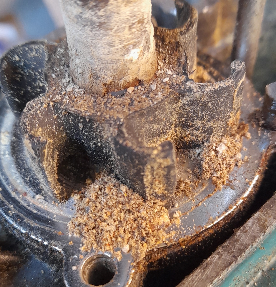

за два дня, кое как, расковырял зелёную ногу. вообще ни один винт нормально не открутился! все либо с матом, либо... два на помпе обломились по шлицу. пол шляпы... пришлось срезать... НО! добыл вал и шестерни из редуктора. износ - 0(ноль) :good: во всяком случае мой китайский штангель везде 12.8 показывает. только в районе помпы раковины. заднюю, судя по всему, вообще ни разу не включали. :) а вот в помпе... может он утопленик? потому и винты все примёрзли?
помпа верх
257652

Voivano
5 152
2 486
Ачинск
Ракета РЛ-380
В соленой воде эксплуатировали, скорее всего.
хмм... да у нас до солёной воды... тыща вёрст... да и "эксплуатировали" сильно сказано... всё латунь в заводском состоянии практически.

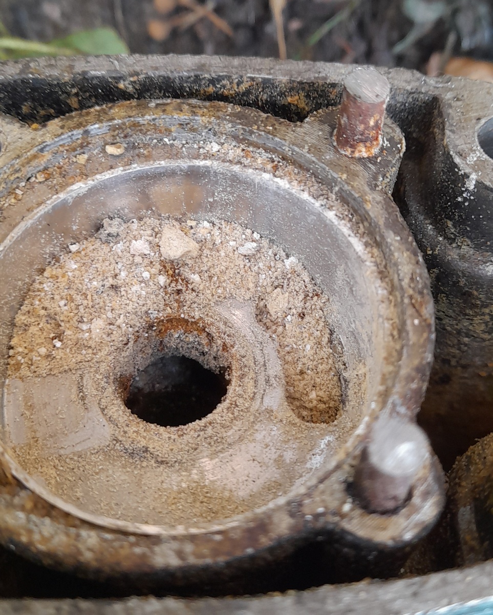

з.ы. кстати... в рубашке глушителя тоже было забито такой же фигнёй...

Так может ездили на рыбалку на море, покупал я Ветерки на гибриды в европейской части России, иногда приходили с такой же хренью. Это в Енисее вода почти дистиллированная.

ну, если только в Мёртвом море траншеи копали мотором... на Ладоге вряд ли так засолилось бы...
Все гораздо проще.
Мот видимо хранился в условиях повышенной влажности и резких перепадов температур,при этом имея хороший контакт с землей.

несколько десятков лет стоял в неотапливаемом гараже.
Правильно.Да ищо и рядом лаз в погреб вечно не закрытый...
Какое тут море?Коррозия в чистом виде.

Я в Туруханске купил капсулу времени, которая стояла в сарае с шестидесятых годов, вся в куринном помете, краска слазила, РТИ сверху все потрескались, но крыльчатка помпы как новая, только слежалась, мягкая, лопасти в обратную сторону не отламывались, в редукторе был чистый родной нигрол, сальники сухие. Неисправен был один канал зажигания. Поставил свое электронное, прокачал карб, который даже не разбирал, свежим бензином. Запустилась сразу. Но, писал выше, с водой Енисея, у лодочных моторов проблем нет, сколько Ветерков разбирал, все легко откручивается нет такой коррозии. А этот мотор побывал где-то в соленой воде. На Черном море, Москва еще живет, а Ветерки рассыпаются за один сезон. Со слов одного нашего водномоторника.
6 443
784
Да необязательно солёная вода, достаточно дождевой бывает, влажности от неё, или почвенной. Когда сухо, пауки и жуки внутри заводятся, а когда влажно, мокрицы да белая сопливая скользкая субстанция. Бывает и сухая субстанция. Ещё и резина из себя может выделять катализатор коррозии.
Наблюдал на новом моторе (Привет) выеденное кольцо под кромкой сальника на стальной вал-шестерне на абсолютно новом моторе.
А кто сказал что только на Ладоге катался мотор? Мож он до Белого моря добирался или в Финский залив? Так что есть откуда коррозии взяться.
в заливе вода пресная. :) да и не до рыбалок на морях за тыщу вёрст советским людям было 30-40 лет назад. :( ну да не суть - имеем, что имеем. сегодня отдал торсион в реставрацию. за 2К обещали сделать лучше нового.
