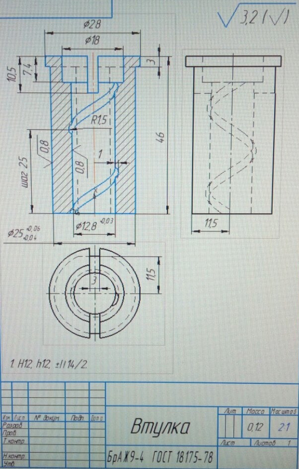

Именно по этому была изготовлена обойма под ДВА стоковых подшипника. Но не могу найти родной вал хоть минимально в приличном состоянии...
Если Вы изготовили обойму под два подшипника, то почему бы не изготовить бронзовую втулку (ниже фото), площадь контакта втулки с валом увеличится с 16 в “родном” исполнении до 38мм по длине. Дело в том что один родной игольчатый подшипник работает собственно как подшипник качения на оборотах 1000-2000, выше этих оборотов – уже как втулка. И поэтому не менее требователен к наличию смазочного материала как и втулка, потому как опорным элементом здесь уже выступает масляный клин между валом и подшипником, не важно втулкой (подшипником скольжения) или игольчатым подшипником. Кстати это же требование в еще большей мере распространяется и на игольчатый подшипник нижней головки шатуна двигателя, если он в родном варианте.

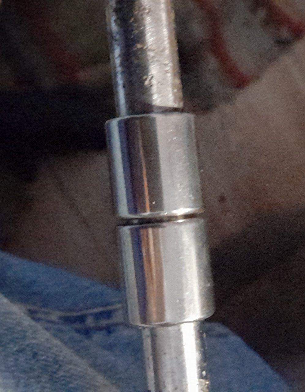

Изготовлена и такая... Длиной 54 мм... На весь колодец. :)
