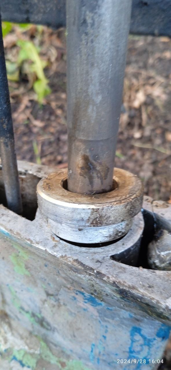

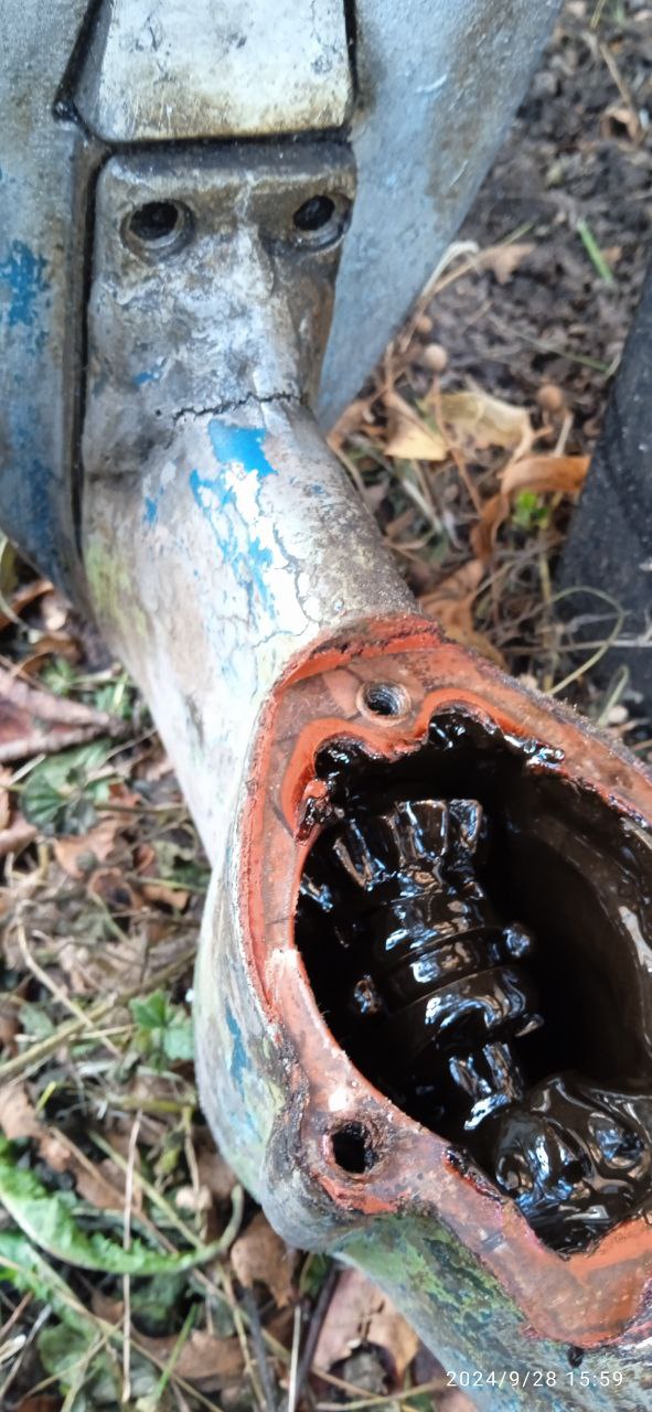

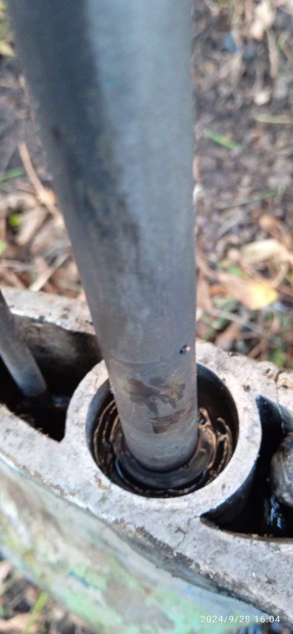

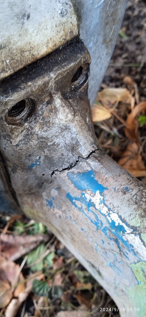

сегодня расковыривал очередного пацыЕнта... выводы - всё же москва и москва-М имеют различия по дейдвудам...
совершенно разные центрирующие втулки. наличие сальника под втулкой у просто москвы, и отсутствие оного у москвы-м...
конкретно про самые первые. у которых на торсионе нет нижних проточек под крыльчатку.
257775
257776
и что удивило... вот при таком косяке
257777
вполне себе родной нигрол без каких либо признаков воды...

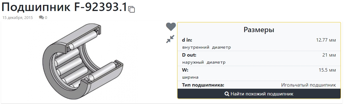

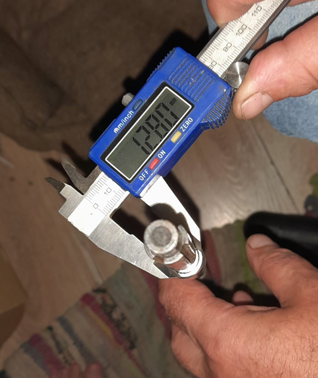

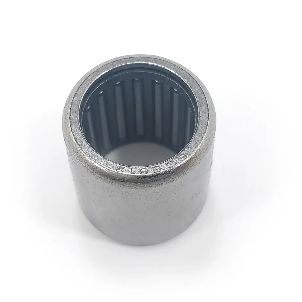

не даёт мне покоя муссируемая тут фраза "дюймовые размеры прародителя"... нет и никогда не было в дюймовых размерах 12.8... есть только 12.7... или копипастеры ошиблись и сваяли эксклюзив?
из любопытства заказал коуо ВТ812 (IKO BA 812 Z, NTN DCL812,NSK J-812)

257779
а вдруг?

вот так выглядит "вдруг"... два дюймовых 1/2 inch на 0,687 inch. это самые широкие из серии - 0,75 inch(19.5мм).
прекрасно встают, даже насухую крутятся плавно, не закусывают... к сожалению вал болен раком... наверное только под втулку...

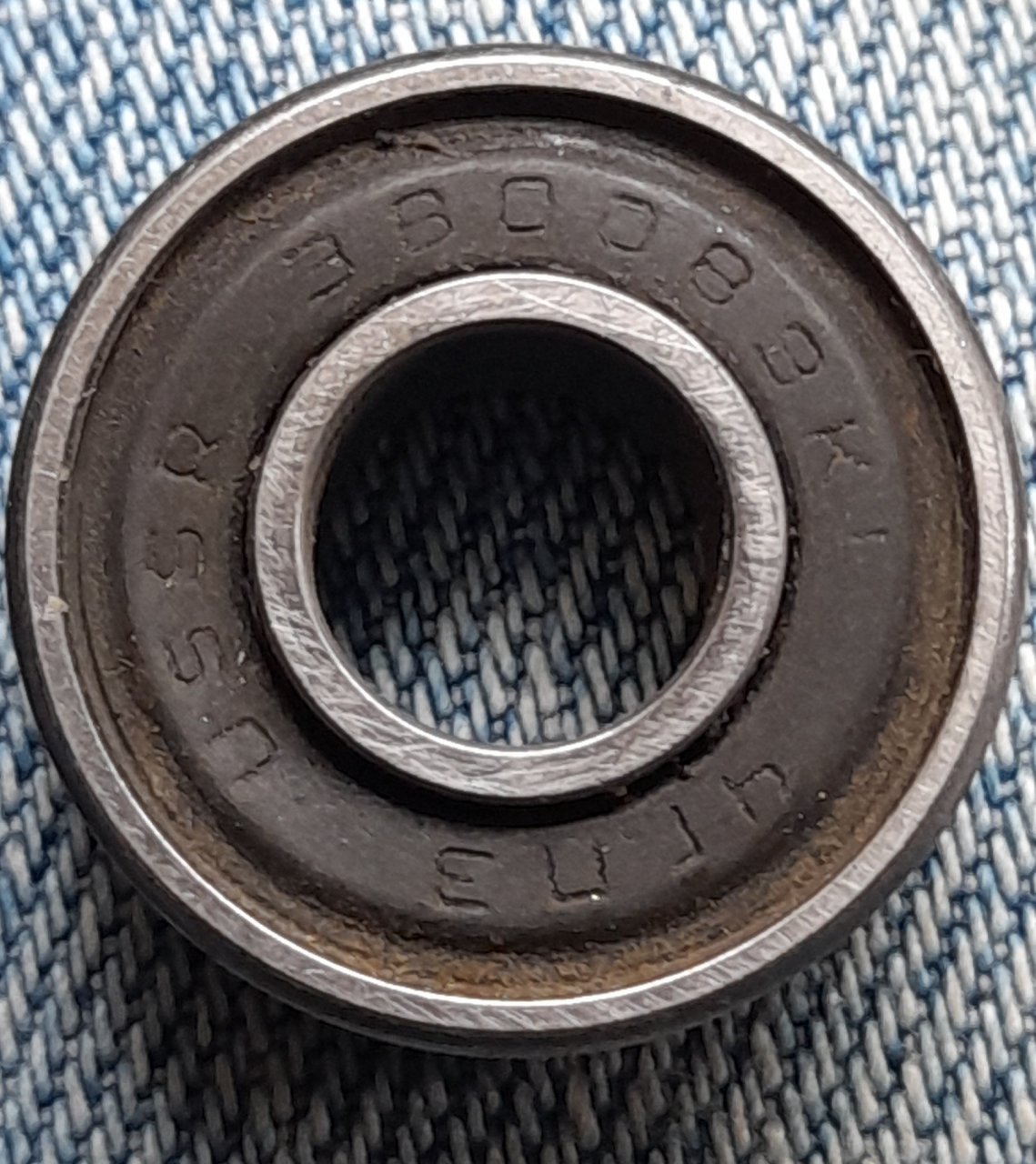

з.ы. заодно уж... приехали "типа" 89-е. 4ГПЗ, СССР. кому в Питере надо - задарю. :)

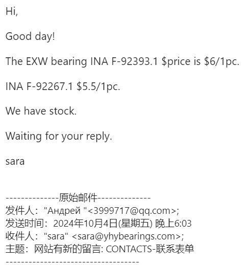

в процессе общения с китайскими коллегами был найден вот такой экземпляр...
257873
типа родной во бронзовую втулку... (картинка слегка не отражает внешность)
к сожалению с немецкими коллегами (INA-Schaeffler )
контакт не заладился, российские пальцегнутые, которые "официЯльный представитель"... в их адрес только матом... кинг-конговские ребята пока только на не менее сотню согласны... это даже для такого плюшкина, как я перебор... :) но, продолжаем работать. даже интересно. :D
з.ы. я так понимаю, что для для нержавейки вообще не вариант.

До что ты привязался к этому сраному размеру 12,8? Из поршневых пальцев втулки очень твердые. Как раз под игольчатый подшипник. Размер подшипника под втулку из пальца достаточно ходовой. Есть как под запрессовку в бронзу так и под запрессовку вместо бронзовой втулки и установки игольчатых упорных подшипников под шестерни. Втулки хоть на родной вал, хоть на вал из нержи встанут, а при необходимости можно втулки заменить, если их задерет или заржавеют.
на улице холодно... а за компом тепло... :) продолжаю, чисто из интереса, общение с кинконгами... :cool:
