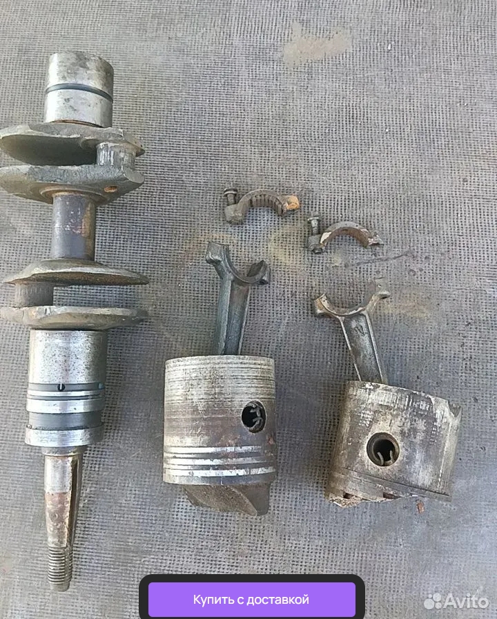

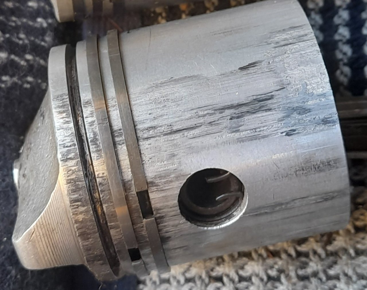

Именно так, в кавычках... За недорого. Не удержался, раскидал прямо в багажнике. Первое - три кольца... Второе - на нижнем горшке провёрнуты... Ну дальше горшки, колено... Расстроился... Спецы, гляньте пожалуйста - есть смысл стучать в бубен или сразу начинать искать другую? :(
yaua1974
09.10.2020
9 203
2 893
Покровск
Ну,так если так,то что ты хотел то?
Хорошие горшки.даже хон есть.Хорошее колено.Собрать грамотно.Обкатать щадяще и будет ходить и ходить.Бубен приготовить.Он пригодится.Танец к нему выучить.

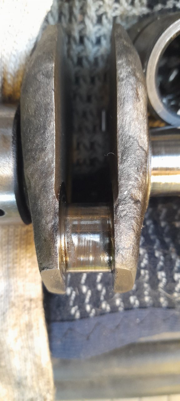

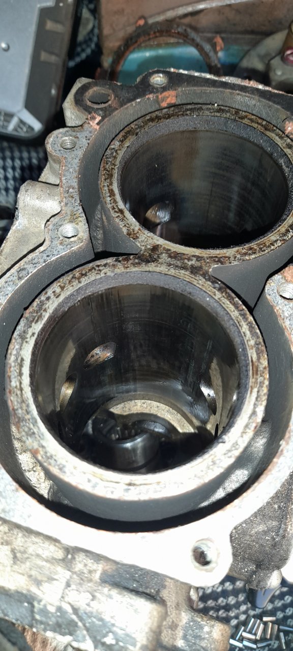

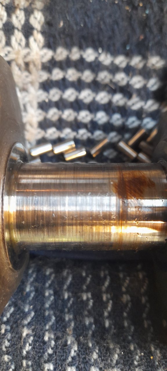

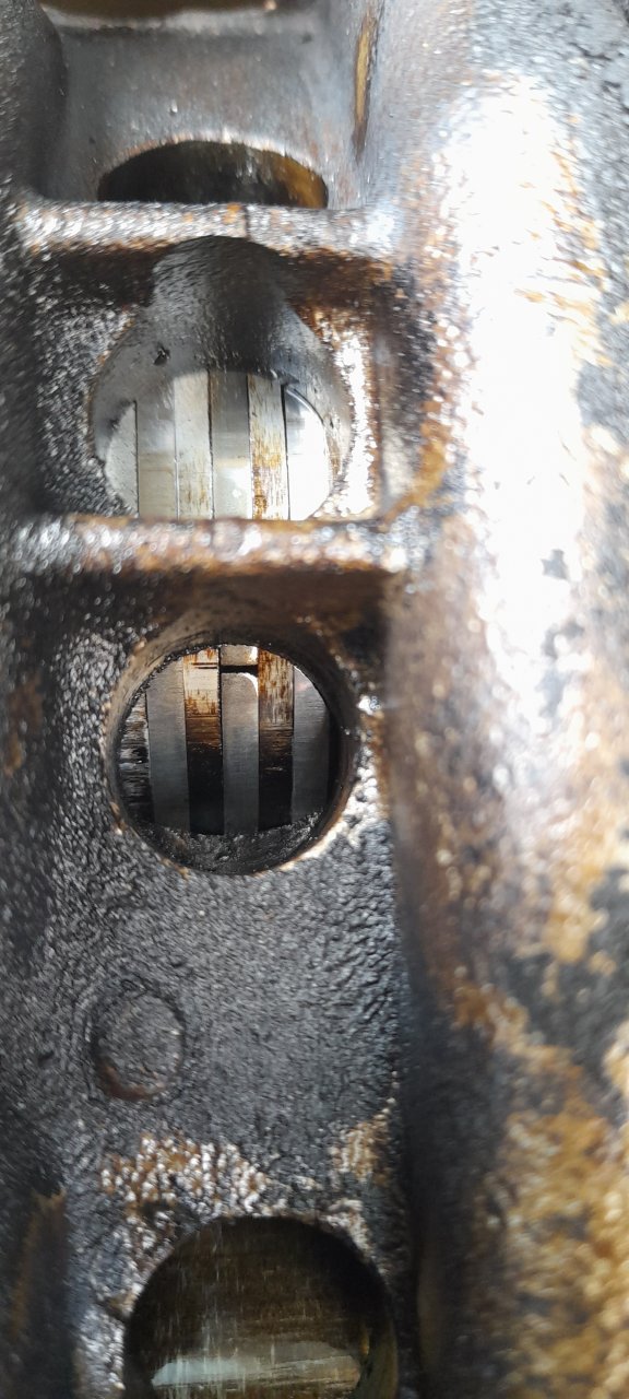

Шатунная шейка, если это не косые масляные разводы, скорее мертвая. Нижний цилиндр с какими-то наклонными натертостями или чего отражается? Колено точно под замену, если шейки с задирами. Цилиндры, если нет глубоких царапин, пройтись хоном, и они еще долго проработают. Там качественный чугуний у гильз.
Завтра ототру, сфотографирую...
На нижнем кольца провернуло и они залегли... На фото замок кольца в окне виден... Горшок набило, но тактильно не прощупывается. Возможно можно хоном убрать...

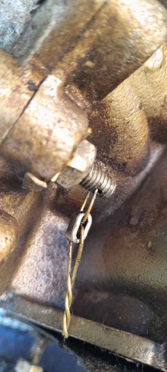

Я говорил про хон,а не про задиры от колец.Устрани залегание,сделай фаски на окнах,восстонови стопор.И-как грил,щадящая обкатка.Но.можешь и хоной заморочится,геометрии восстоновлением поразвлекаться.Только вот двухтактнику это особо и ни нах.
По коленвалу-нормальный вал,есть следы работы игл,а вы чо хотели?и не на таких ищо шейках гоняем годами...Промерий его на эллипсность-биение(с этого ващет надо было начинать)Если все норм-собирать с подобранными в один размер иглами и не париться.
Кста-а что шатунами и их беговыми не хвалишься?Они то как там?
С расстройства даже не посмотрел... :pardon:
В подшипниках колена между рядами роликов вроде кольца должны быть... Их там нет...:oops:
Завтра при свете дня подробней гляну. Пока, как минимум, кольца под замену. Сальники. Возможно ролики...
В так то да.... По сравнению с тем, что на авито предлагают по запчастям колено просто девочка.

Нафига?Сделай промер каждого ролика.Если посинений на них нет,задиров глубоких.износа-то ставь,с подбором диаметров покомплектно.

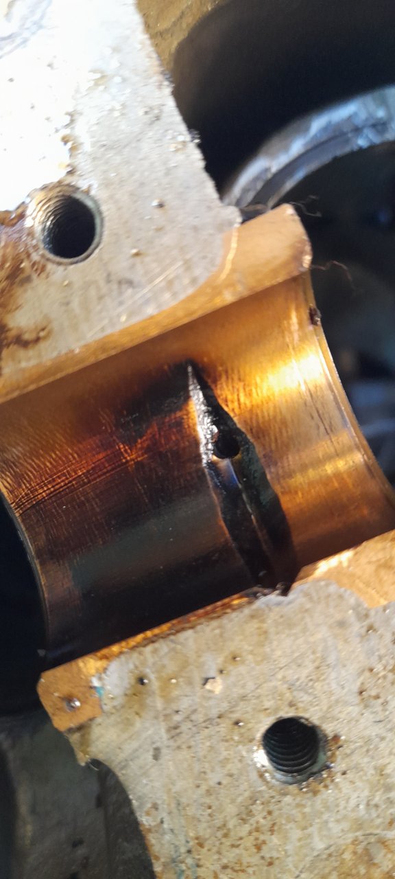

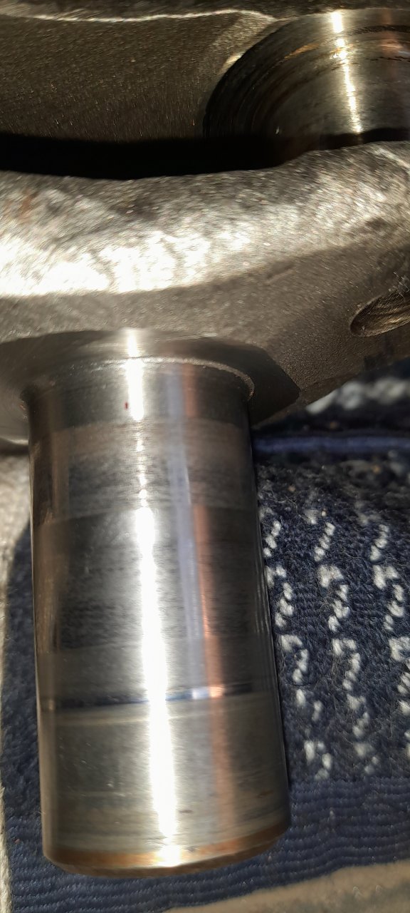

Так ты отмой колено и покажи шейки шатунные, а также шатуны отмой и покажи их беговые дорожки. Может действительно все неплохо. С провернувшими кольцами у "Москвы" - фирменная болезнь т.к. стопора из мягкой стальной проволоки. Замена на кусок хвостовика сверла эффективно решает проблему. У меня тоже на нижнем цилиндре стопора не было как и компрессии из-за оставшейся от стопора в поршне дыре, но гильзы на удивление как у "Ямахи" без задиров и выработки. Зато с редуктором не повезло т.к. в нем вода была.

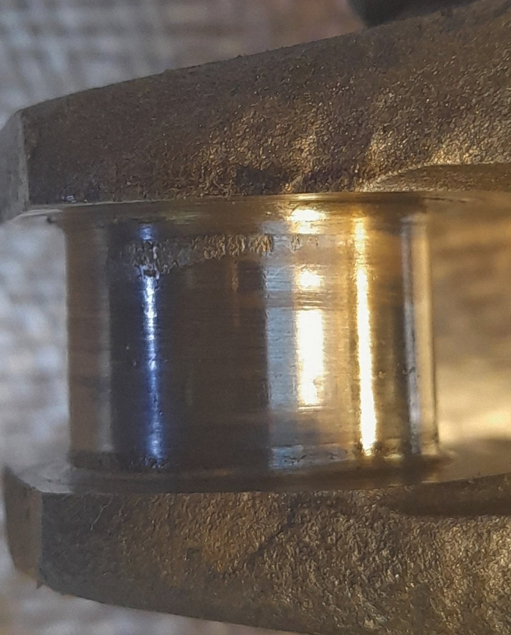

отмыл колено. на помойку...
257355
отмыл поршня. туда же...
257356

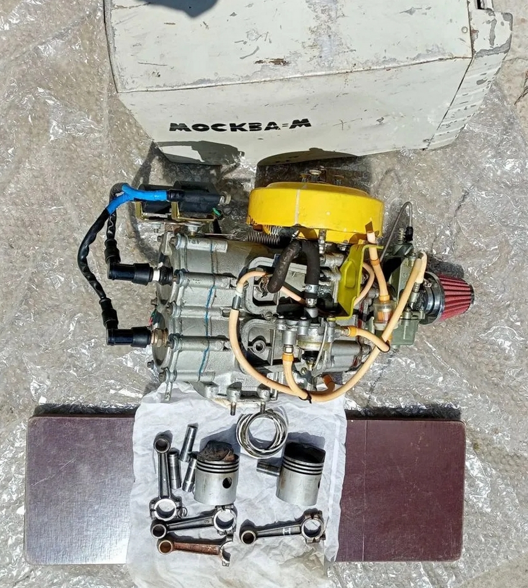

по ходу колено+поршня+кольца+иголки+прокладки... нашёл уже всё новое, но цены...+ карбюратор в тряпочке. фиг знает что с ним. :) + зажигание делать...
а тут вдруг вот такую лялю предложили...
257357
и по деньгам сильно дешевле, чем список выше... возьму, наверное, и сразу перейду к ноге. :crazy:

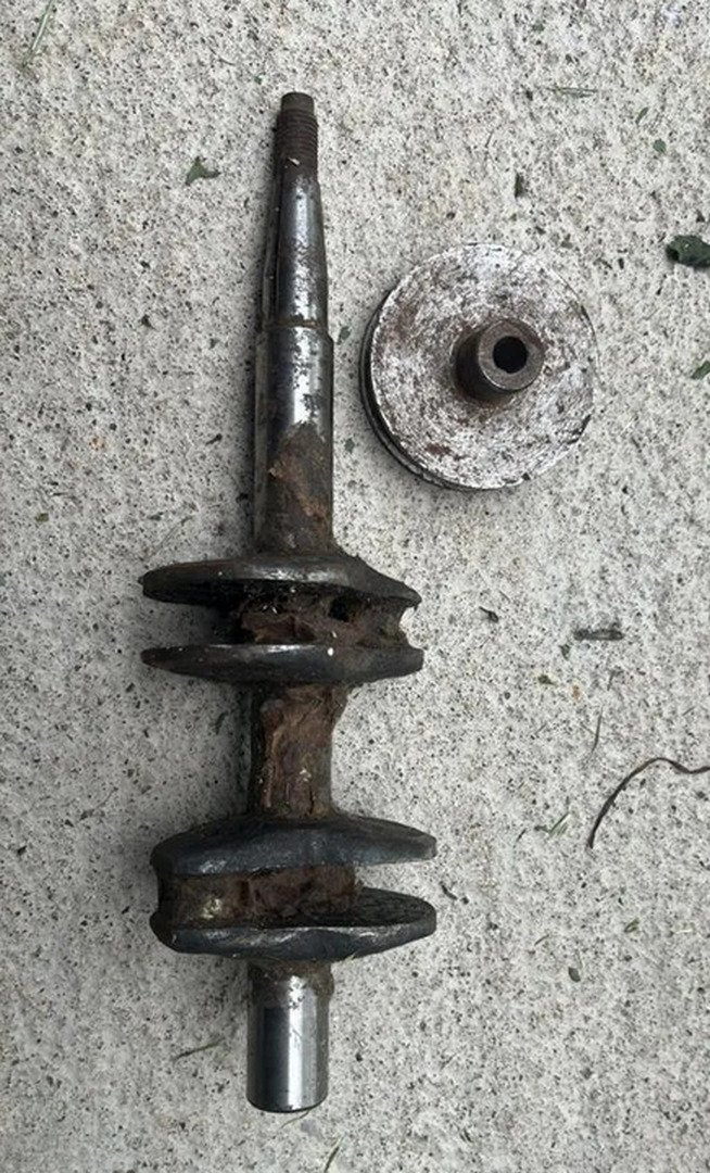

В ногу, главное, найти шестерни. Все остальное решаемо без особого напряга. Даже если торсион убитый, его можно использовать. Мне недавно присылали редуктор на переделку, у торсиона шлицы свернуты. У меня остаются обрезки с торсионов Ветерка. есть очень даже приличные шлицы. Вот родные срезал, от ветерка приварил, после обработки даже следов не видно.
Щедро...
Только адрес той помойки не говори тем,кто вызовется помочь отнести до нее...А,такие найдутся.Если уже не нашлись.
А тяперь всурьез...
Как и говорил-вал хороший.Даже не смотря на кажущимся "страшный страшный" питттинг.Дефект боковой,узкий,большАя площадь шейки вала не тронута..это нормальный дефект для квала мотора плм.работающего длительно на высоких оборотах,а и даже с перекрутом.Этой шейке ищо ходить и ходить.Только на нормальной пропорции 1:25.1:30.И только после длительной обкатки щадящей после сборки.И не перекручивать!!
Кста-а вот если на шатуне будет такой дефект,даже много меньшего масштаба-то такой шатун однозначно на свалку.Шатуны-это другое.
Поршня действительно в цветмет.И.они тоже говорят о том,что юзверы обожали современные пропорции и вальнуть на всю тапку.И пох,чо там с охлаждением.Но!И на таких поршнях еще можно долго и щасливо ходить.почистить канавки,стопор новый,проверить посадку пальца,покрыть мс2000 и в путь.
Но,можно и другими путями пойти...например коллекциониррованием...
есть нюанс. не на продажу. проще такой отмыть, чем потом дёргаться.
Все решаемо кроме гнилых шлицев внизу вала. У меня есть торсион с идеальным состоянием шлицев вверху, относительно целым размером диаметра вала под обе шестерни, но сильно корродировавшими шлицами там, где муфта ходит. Осталиванием там не наростить нормально т.к. выглядит как кариес. Наплавить бронзы или полуавтоматом накапать и проточить сильно под вопросом т.к. вал может заметно повести.
Вал найден. А как себя чувствуют беговые дорожки шатунов и их верхние втулки? У меня один из шатунов был с провернутой верхней втулкой, но беговые дорожки у обоих нормальные без питтинга и выработки.
шатуны, на удивление, весьма приличные. не сфоткал, но на рабочих поверхностях колец следы от резца. походу мотор просто собрали, завели и он вышел из чата.

Значит махнуть вал, сальники, поршни, и аккуратно собрать.
вал, сальники, поршни, кольца, ролики, прокладки получается дороже, чем тот комплект на последнем фото в 13-м сообщении.
Если чисто коррозия, но геометрия сохранилась Износ более-менее равномерный, то нихрена страшного не будет. Можно в ведущие шестерни сделать вставки не из бронзы, а из чугуна, под размер шлицов, предварительно отполированных под один размер или оставить ступеньку. Под верхней шестерней износ меньше, потому что она, мало вращается на валу.
