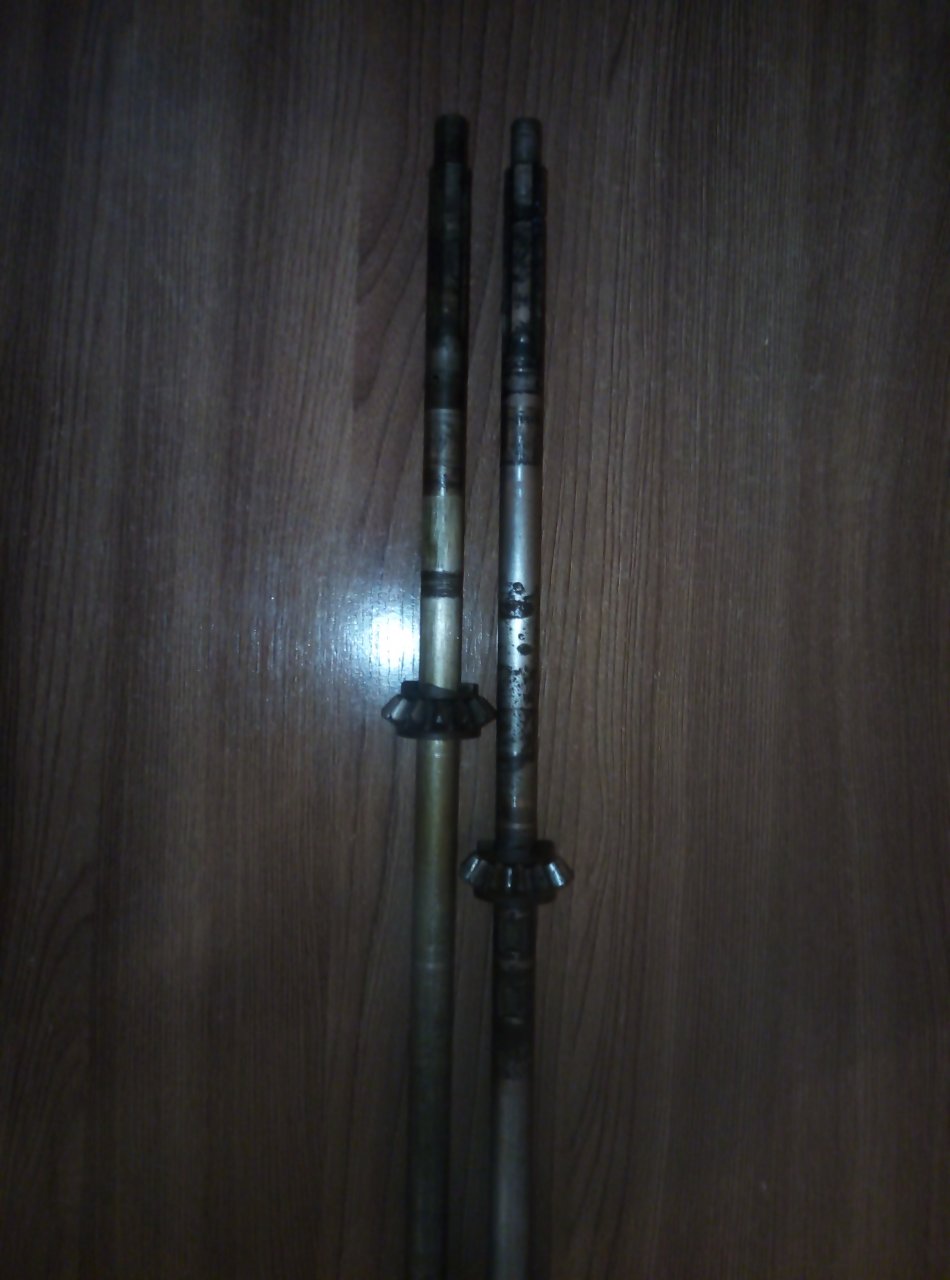

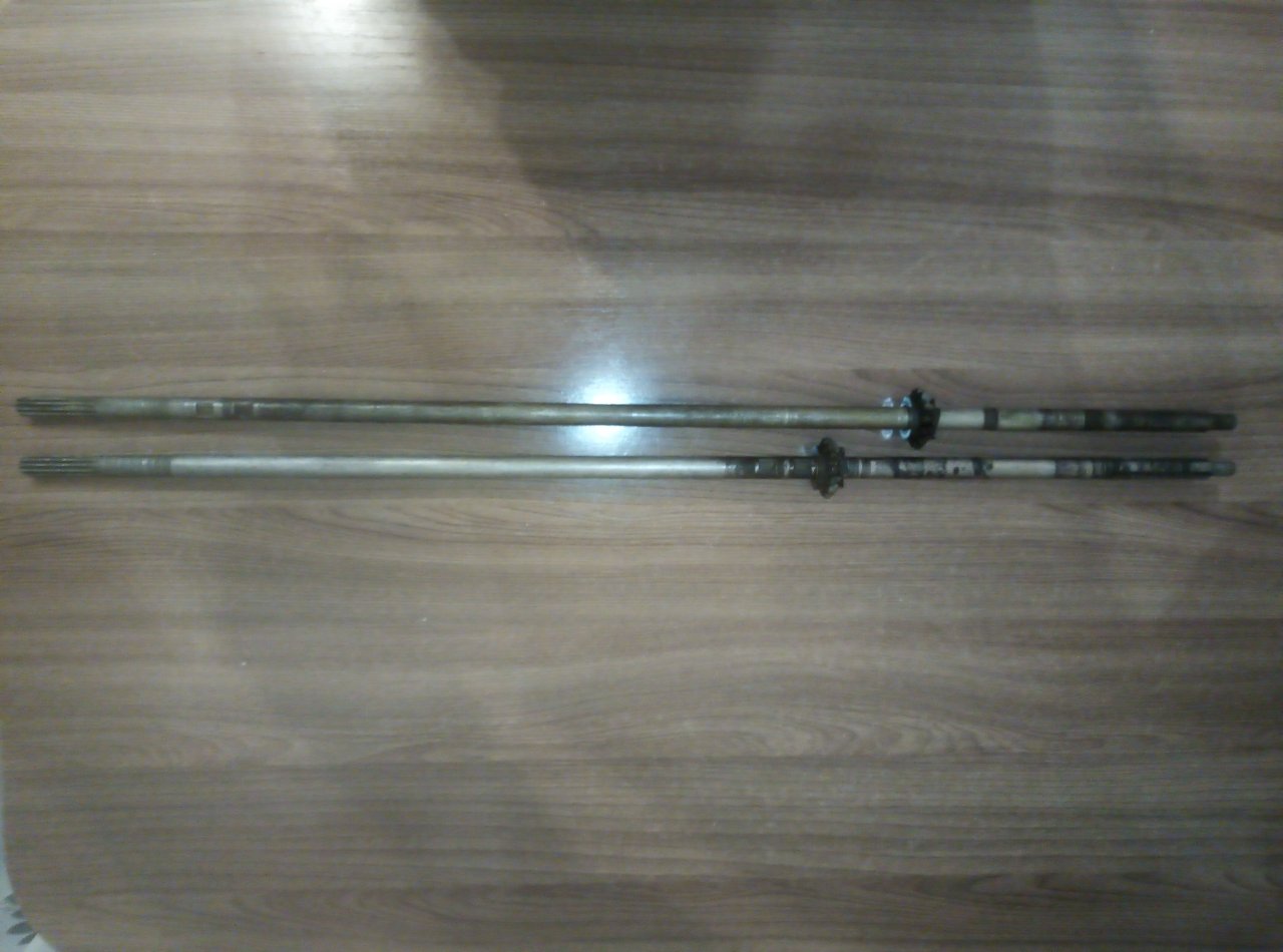

Просили? Выкладываю.
257398
Шестеренки стоят там, где диаметр вала становится 13,2 мм. Слева вал от круглой "Москвы", а справаот М-М. Сразу видно что почти до лысок помпы у М-М шестерня пролазит, а у круглой на 40-50 мм недоход до того места, да и лысок под крыльчатки там нет.
257399
Это полное изображение валов. Видно что у круглой "Москвы" лыски под крыльчатки вверху вала.
Вдогонку у меня вопрос к Владимиру: что держит в его конструкции вал от упора вниз в полости редуктора где нижний игольчатый подшипник поставлен? Пока ногу не собрал и жду полного отверждения краски вдруг задался этим вопросом. От ухода вала вверх держит текстолитовая шайба, в которую втулка 18 мм упрется, а вот от того чтобы вал не грыз корпус редуктора, упираясь в него втулкой 16 мм ничего не предусмотрено.

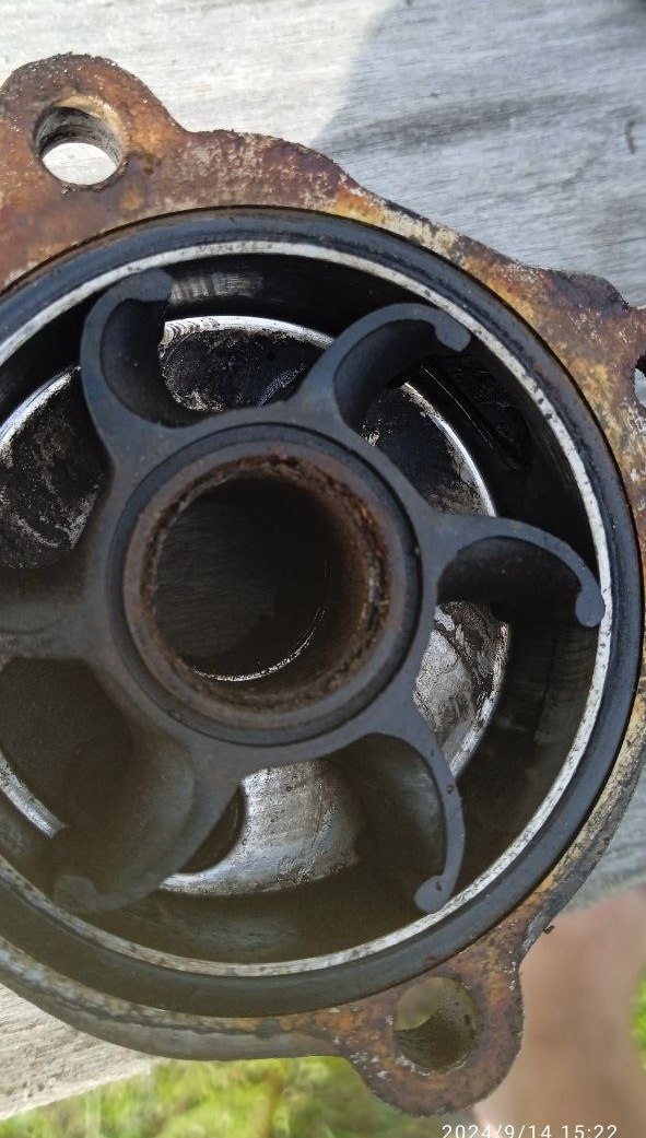

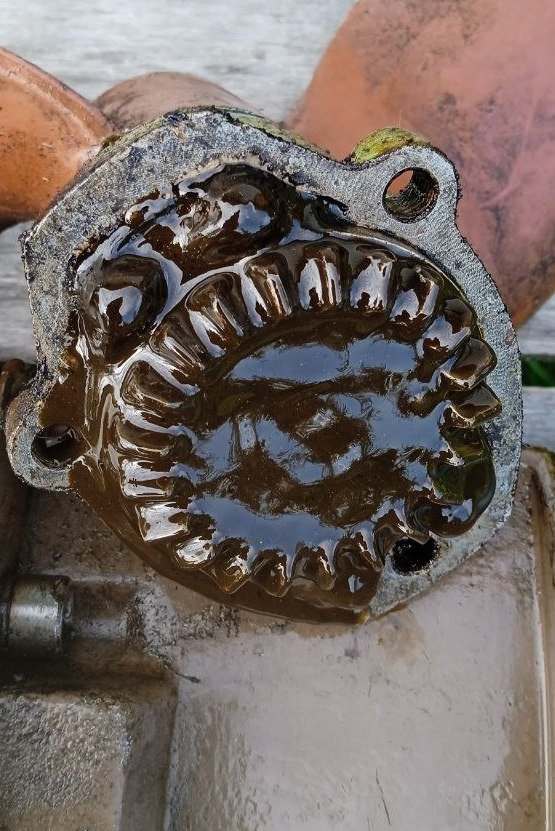

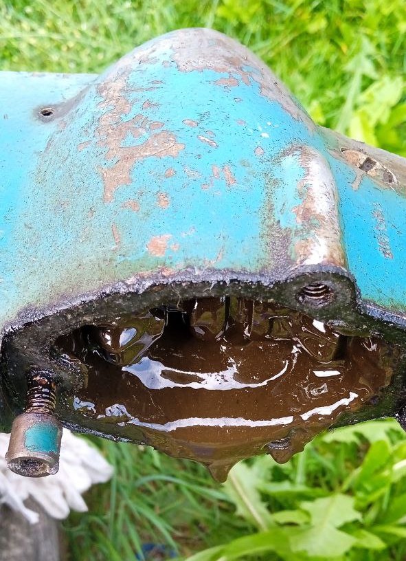

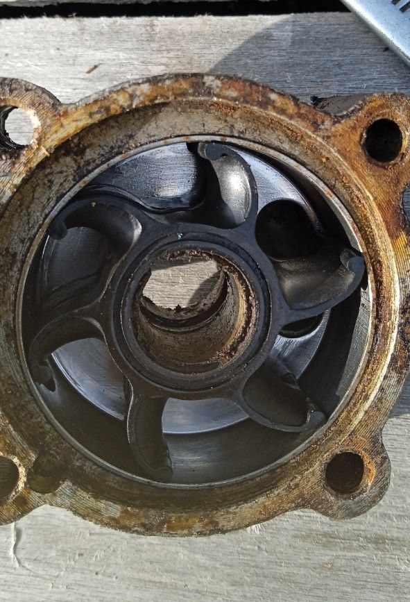

сегодня вскрывал ногу... начал сверху.
257448
257449
ладно... пошёл дальше...
257450257451

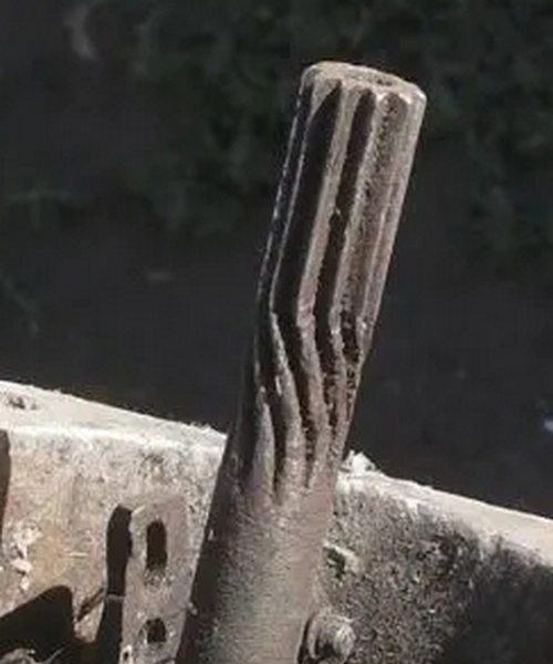

ну, бывало и хуже. кручу дальше, а там...
257452
и тут я понял, как был прав
Ногу-то еще не вскрывал? Там может еще один песец поджидает. Неподготовленным лучше не вскрывать. Заранее накапать валерьянки стакана два, и приступать.
накапал валерьянки. хорошо слезу сушит, но вал искать походу...

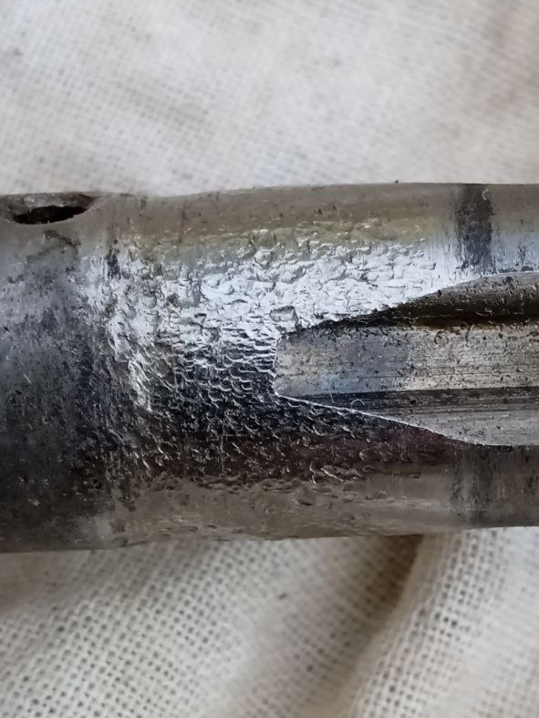

257453
Георг Ом
01.07.2016
5 852
1 798
Богородск
Ты еще шестерни отмой и покажи. Может там весь редуктор надо искать? Чтоб вал так нагартован был надо чтоб шестерня была практически без втулки. Тогда ее от такого бултыхания на валу сильно должно было покоцать.
Здесь можно просто наплавить обычной сваркой и обточить. ибо шлицевая часть в этом месте нерабочая. ее можно вообще заплавить полностью. Скорее всего место контакта с роликами, которое ты не показал, в близком к этому состоянии,
