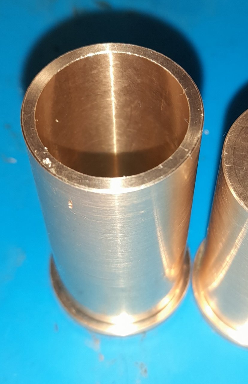

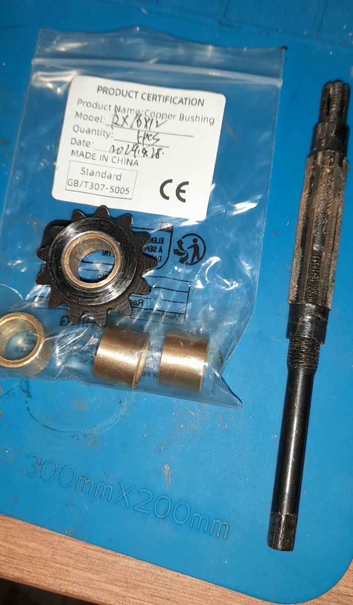

12х16. как тут и былО. после проточки по наружке до 15.7 и развёртки по внутрянке. :)

Доброго времени суток. Ссылку где брали есть возможность скинуть? Заранее благодарен.
так на алике и брал... в поиск 12х16 и будет куча всякого... от подшипниковой стали до бронзы...

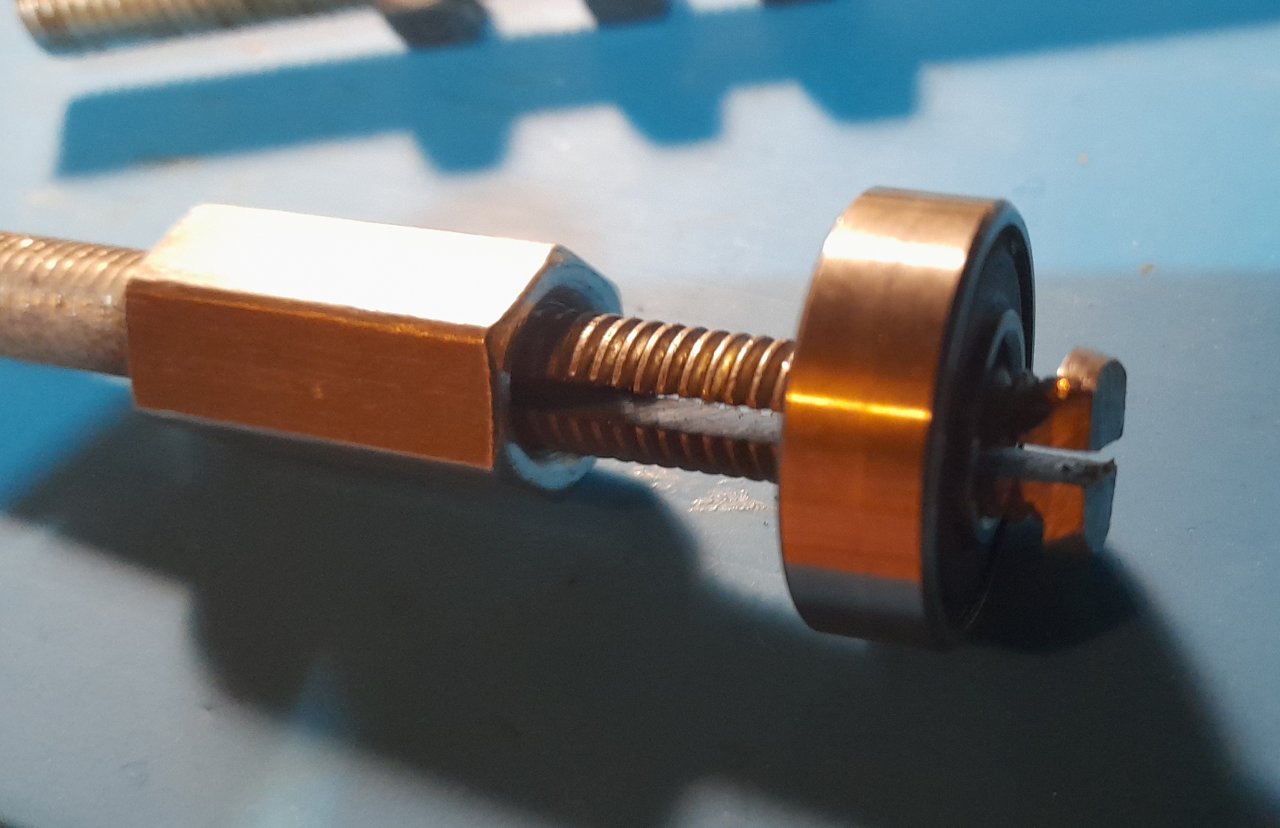

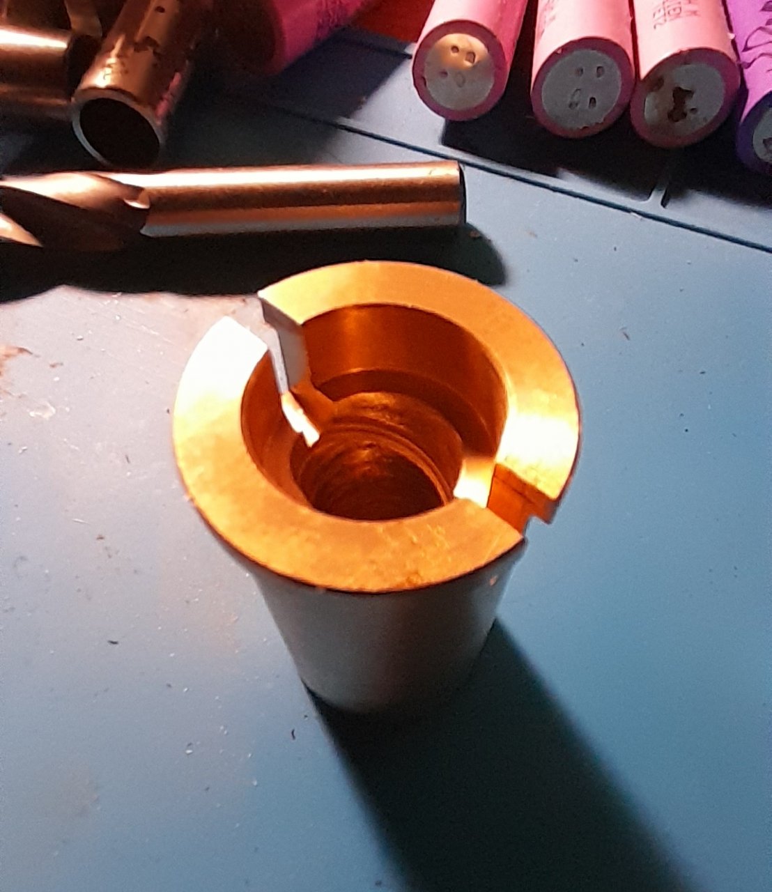

во, какую штуку забубенил. :crazy:
258021
258022
а заодно уж и такую...
258023
с дырочкой под корпус родного подшипника. у меня же их уже 4 штуки... три влезут. :)

Был опыт эксплуатации с такими втулками , сделаны из бронзы марки Броц , максимальный ресурс 40 м/ч далее отверстие под вал становится более овальным и происходит перелом вала вертикального по отверстию . Бронза марки Браж лучше .

карлик кыштымский , он же Сергей Харбатович выкладывал видео подобного узла после сезона эксплуатации. никаких проблем.
4% железа и 2.7% литейных примесей в БРАЖ... вряд ли на пользу валу...
ВЫДЕРЖКА ИЗ КНИГИ ИЗНОС И ИЗНОСОСТОЙКОСТЬ, АНТИФРИКЦИОННЫЕ МАТЕРИАЛЫ Т 1
... У бронзы БрАЖ при небольших скоростях скольжения до 1 м/с наблюдается интенсивное схватывание.
1 м/с при вале в 13 мм. это всё до 1500 об/мин...

Знаком я с ним , и валы такие есть у меня . Я использовал вал стоковый , но в мелкой коррозии , и есть с чем сравнить , бронза Браж лучше под стоковый вал , Броц под валы из нержавейки ,но не более 40 моточасов , далее замена втулки на новую .

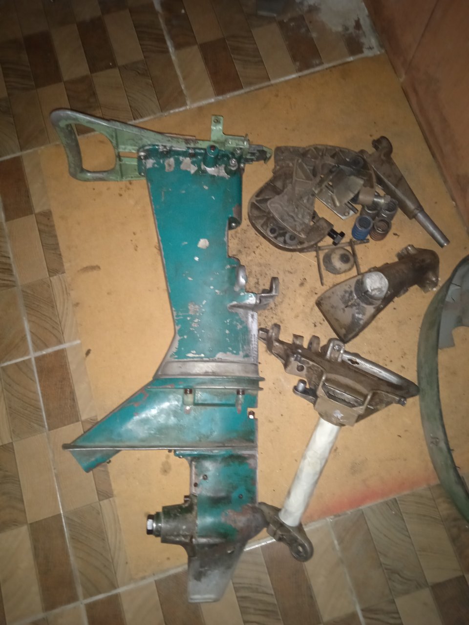

Тоже приобрел в условно рабочем состоянии . Фото из серии было - стало .

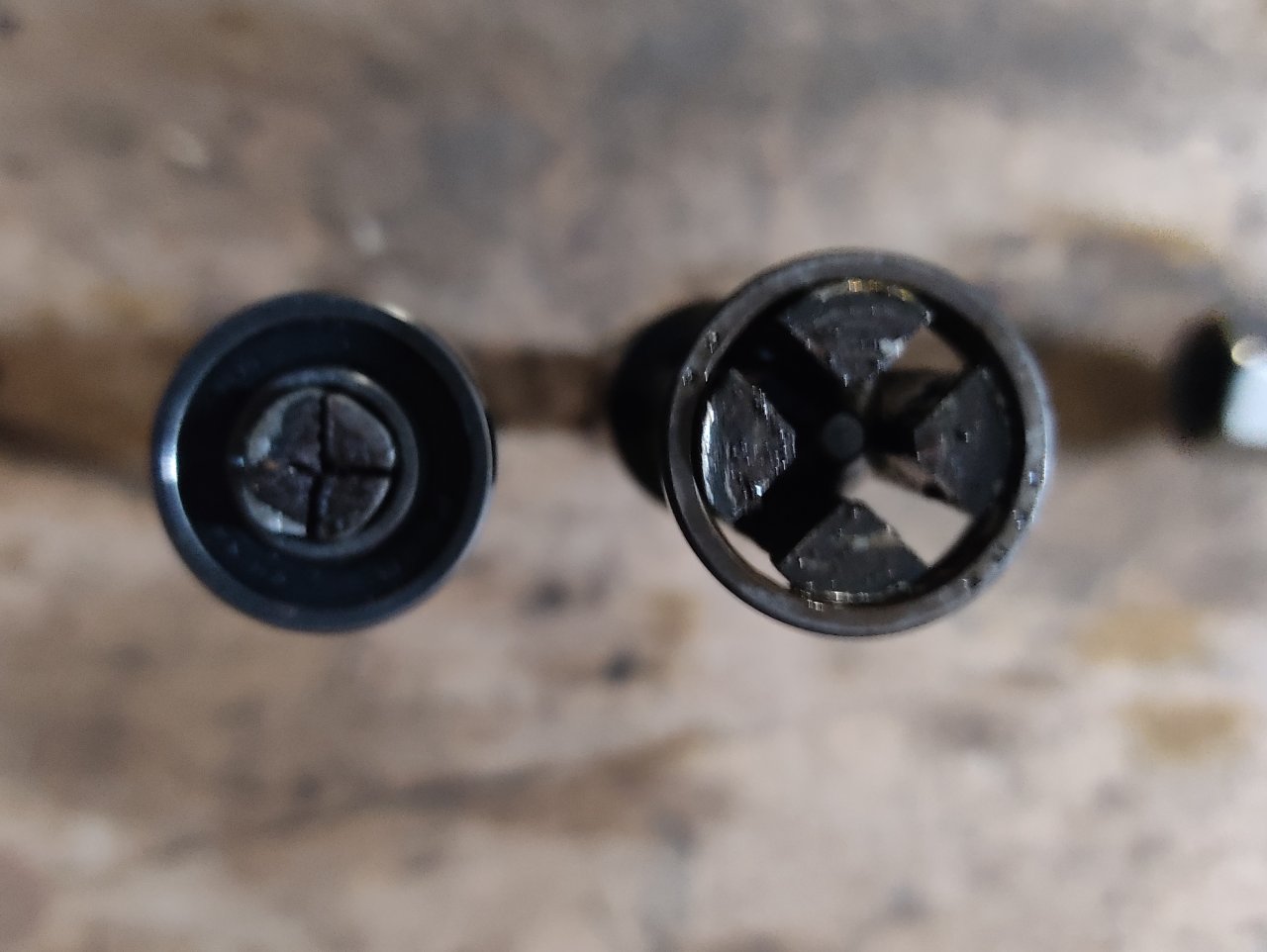

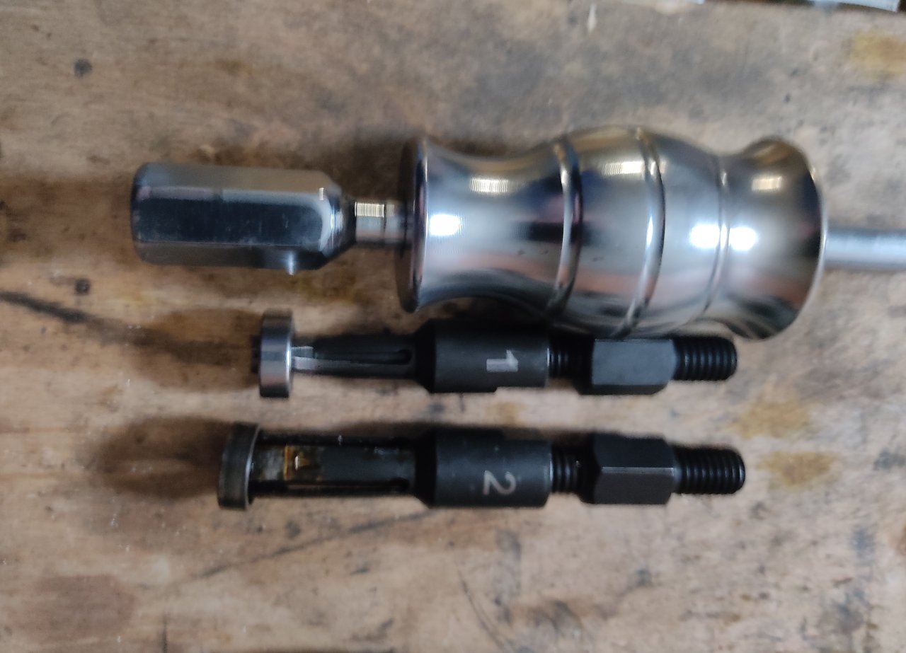

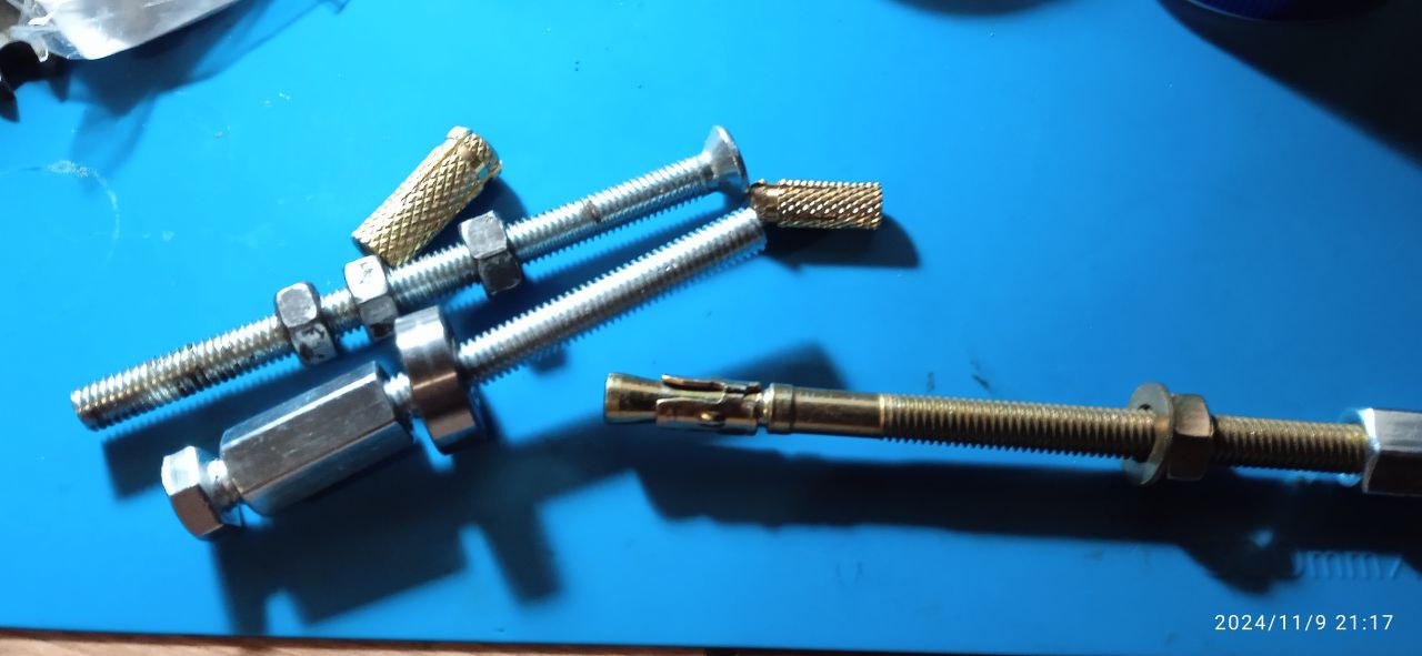

Как думаете - чем я занимался почти месяц? А вот и не угадаете... Всё это время я пытаюсь ВЫДРАТЬ подшипник 89! :oops: Пока безрезультатно... :pardon:Правда у меня есть пара корпусов уже БЕЗ подшипника... Но, дело принципа!
Voivano
2 517
Ачинск
Ракета РЛ-380
Я с одного подшипника выдрал внутреннюю обойму с сепаратором, а внешняя осталась внутри. пришлось дремелем ее разрезать и вытаскивать, но времени ушло может около часа, с обдумыванием, настройкой и прочими фрикциями :). Я так понимаю, что дюбеля у тебя толком не расклиниваются и вылазят при попытке вытащить подшипник. Ну прихватил бы сваркой к внутренней обойме и выдрал бы. Еще, кто-то засверливал корпус снаружи и выбивал выколоткой, потом на это место ввернул винты, для следующей подобной операции. Вроде на мотолодке писали или даже здесь.

Самый правильный способ - обратный молоток для внутренних подшипников . Есть в каждом автосервисе . Думаю 50-100 рублей плюс 2 минуты их драгоценного времени и подшипник будет у вас в руках . Можно купить . На Озоне от 3200 , я взял б\у на Авито за тысячу .

Подшипник вынимал с помощью пластилина и болта. Даже несмотря на сильный люфт подшипника он вылез целиком. Правда, пришлось еще промежуточный вал из куска стального прутка между болтом и молотком вставлять т.к. такого длинного болта просто не найти.

Надо не парафин, а любую неньютоновскую жидкость: тесто, пластилин, хлебный мякиш.

Из любопытства спросил у яндекса. Оказывается там может быть и глина, и ещё всякое разное. Я прошёл все стадии. :) Перепробовал все дюбеля, потом пластилин у детей взял (там состав с парафинами был написан). Потом накапал туда просто свечкой. Решил, что погуще... Всё равно лезет "ромашкой" через шарики, а толку ноль. :) Пробовал греть и стучать... А потом увидел вот такой съёмник и он вылез. Возможно я сам создал проблему... Я сначала всё это тщательно продул очистителем тормозов... Он обезжирил и высушил...

Просто пластилин надо не разогретый толкать, а такой что отламывается кусками. Болт в притирку подбирать. Резкими ударами вгоняется. Добавляется еще, и снова вгоняется. Да, немного лезет через сепаратор, но основная часть выталкивает подшипник.
