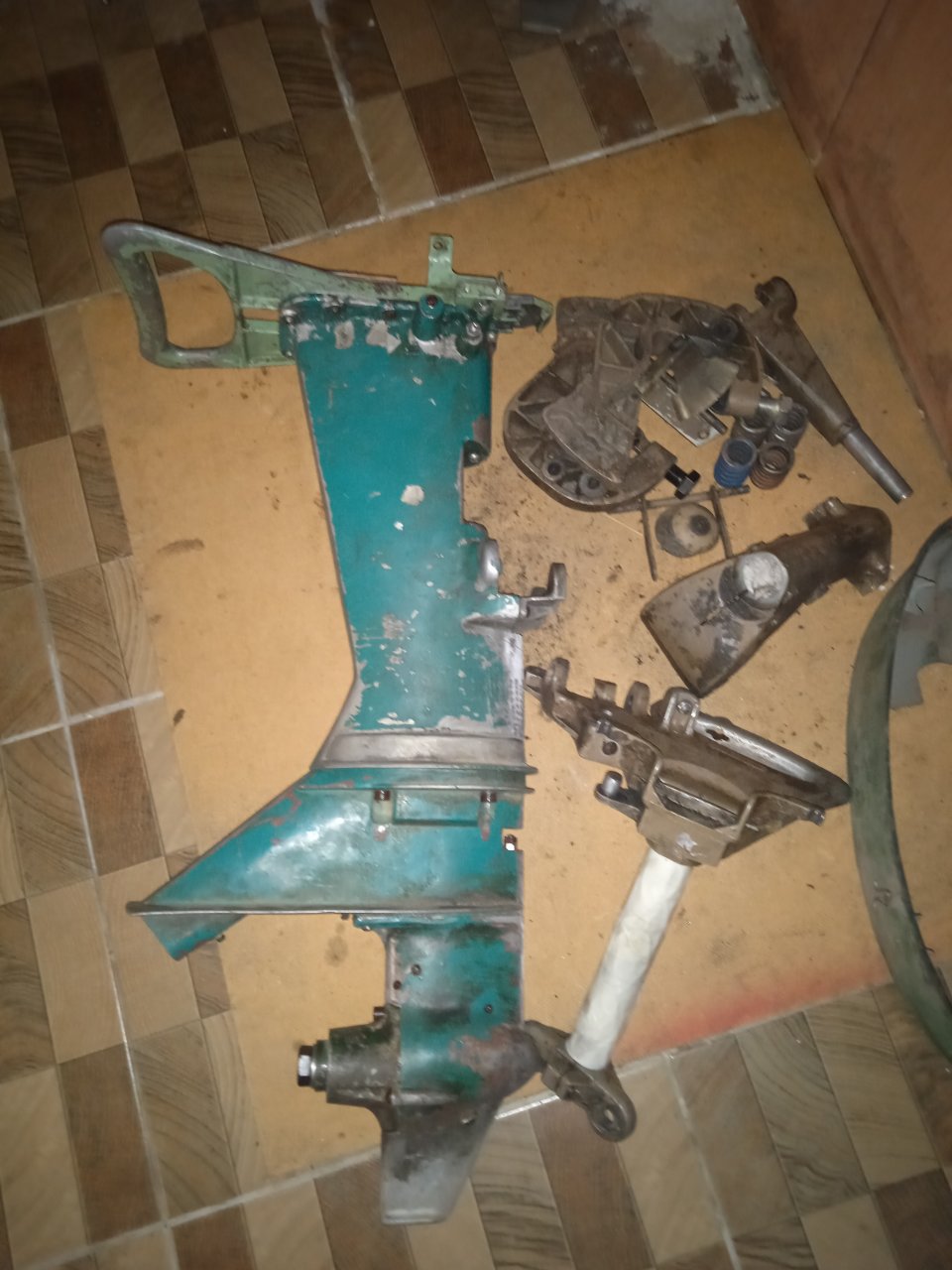

А это не 12ка?

Если нога родная , то точно10.5 .

Вот так выглядит дейдвуд Москвы 12.5. Отсутствует штуцер для откачки воды .

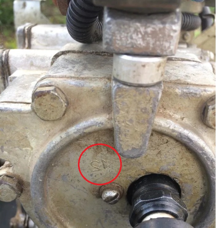

На крышке головки зеркальная 12 отлита у М-12,5

Наличие такого клейма самый верный признак , что это М 12.5.

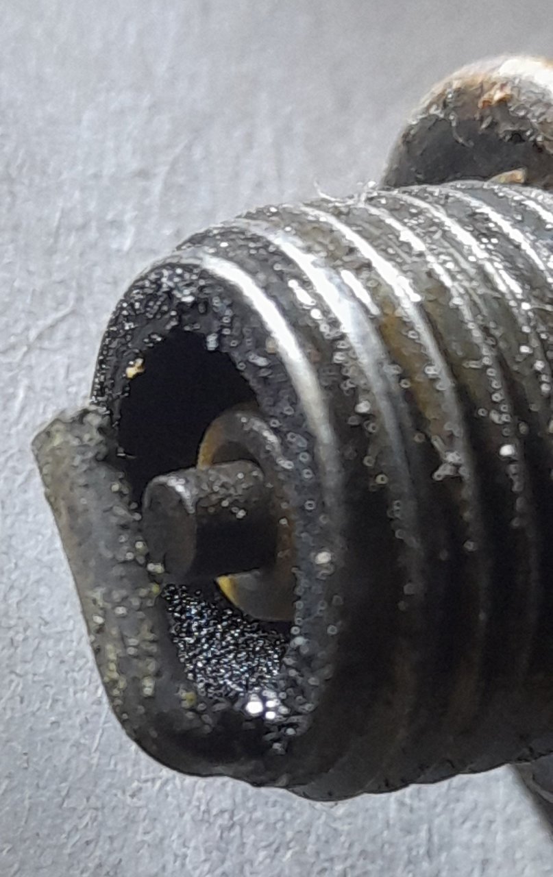

да пока пофиг - 10 или 12... я его провернуть не могу... :crazy: выкрутил свечи, залил вэдэшку... хотел выхлоп открутить и туда налить... а голый вася на босу ногу! 6 открутил , а два никак... головы шевелятся, а тело стоит... не хочется получить обломыши...:( газом погрел - пофиг... завтра попробую ударной отвёрткой...
з.ы. свечи родные и совершенно без износа...

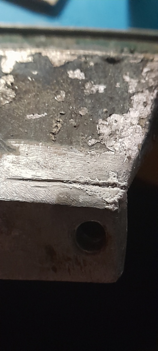

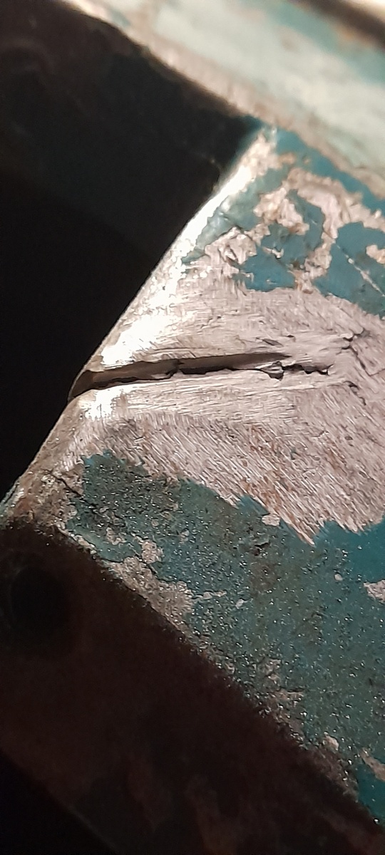

обнаружил пару трещин на поддоне. варить? или меня переживёт?

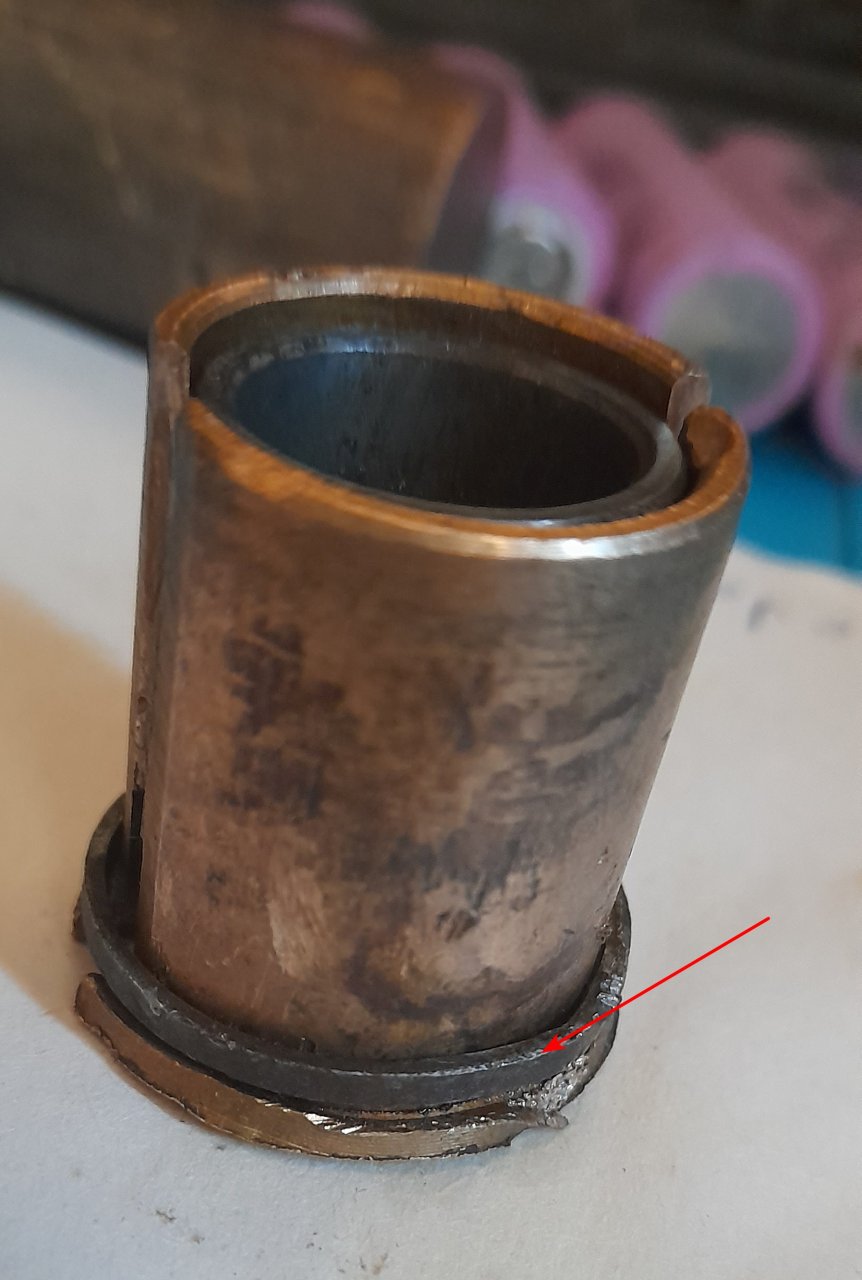

что-то на взрыв-схеме не могу обнаружить вот это кольцо. это колхоз? или штатное? металл.

Это колхоз. Высота бурта должна быть 3 мм, но, похоже делали 2.8 и нижнюю шайбу упорную тоже. Здесь износ приличный, похоже этим кольцом компенсировали... с избытком, с запасом на будущий износ :)

Не родное . Кто-то пытался компенсировать износ .

хмм... я из-за этого колечка залюбился штифт вынимать.... думал специально задумано, чтоб не выпадал...

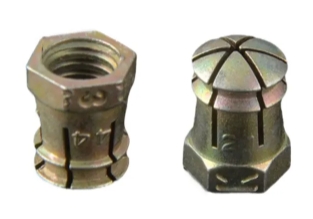

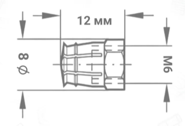

приготовил "специальное приспособление" для вынимания 89. :crazy: 100р. 4шт. на вазоне. :) называется "муфта распорная".
257604257605
Voivano
5 200
2 521
Ачинск
Ракета РЛ-380
Вот такая хрень продается в любом строительном магазине или хозтоварах https://yandex.ru/images/search?from=tabbar&text=анкер забивной м6 Просто длинный винт М6 вворачивал и вытягивал. Если не пойдет то дополнительно гайку с шайбой на болт, чтобы упиралась в торец. Делов-то.
