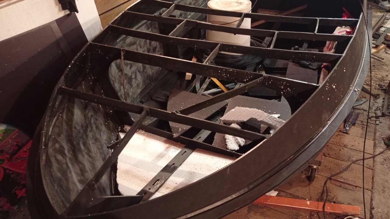

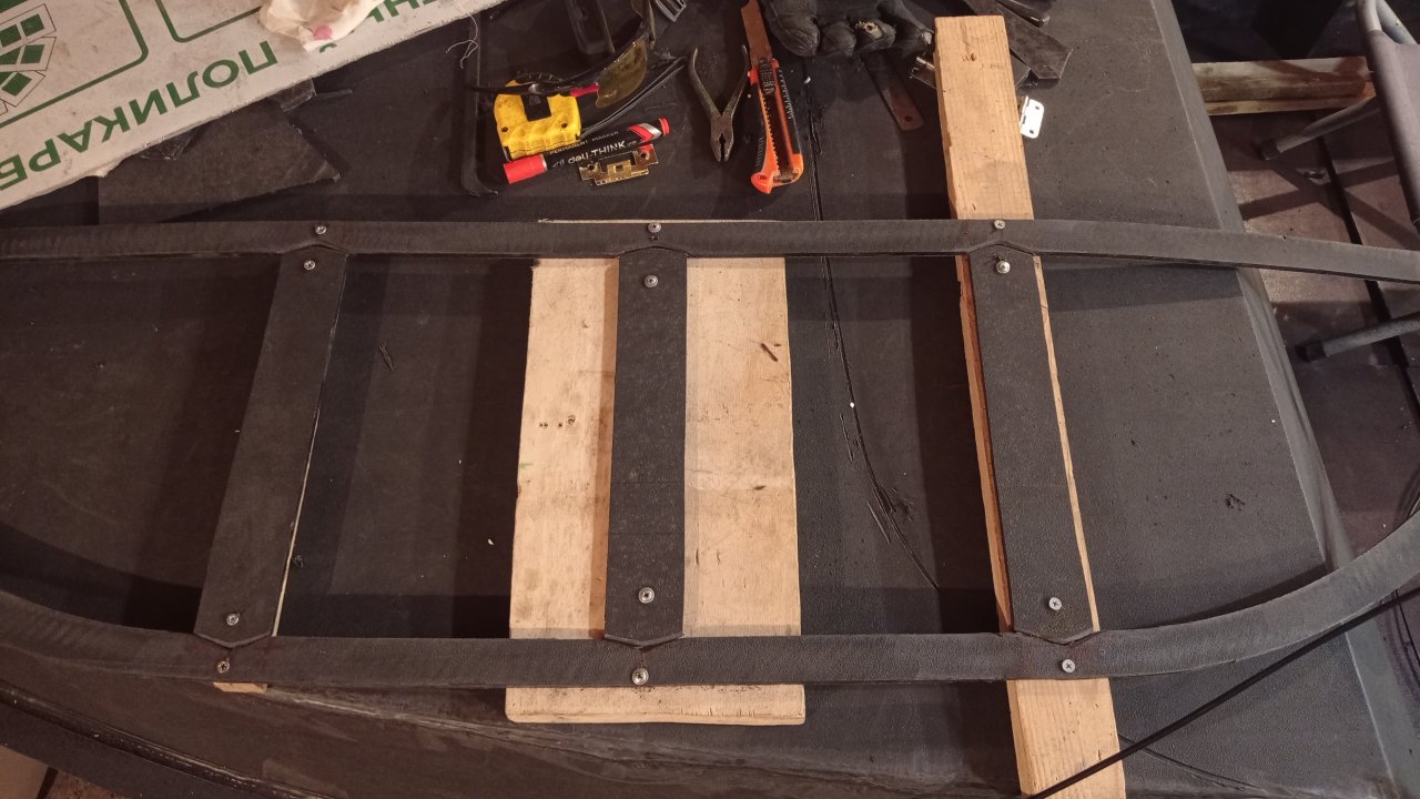

Упиреть рёбра к нижним конструкциям мне кажется. На вид хлипкие какие то. Как встать человеку в 100 кг?
Ну до центнера мне 15 кг не хватает. Эти рёбра будут привариваться к капоту снизу, создавая за счёт этого жесткость. Ещё перпендикулярно этим пару полос приварю, чтобы квадраты были не более 25 см - нога вставала не менее, чем на 2 ребра одновременно

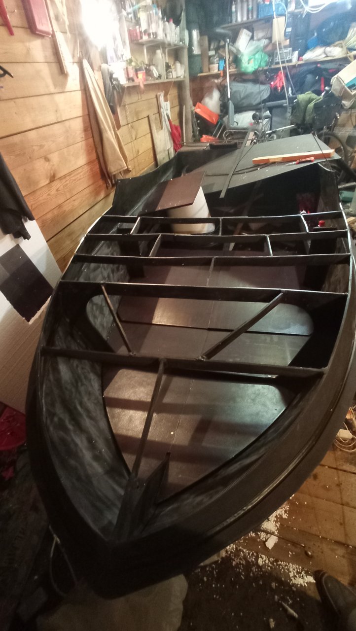

Завершил подготовку к приварке капота. Доварил рёбра жёсткости, прибортовые днищевые подпольные ниши забил пенопластом и настелил полы, чтобы удобней было варить лёжа на спине. Чувствую, то ещё удовольствие будет..

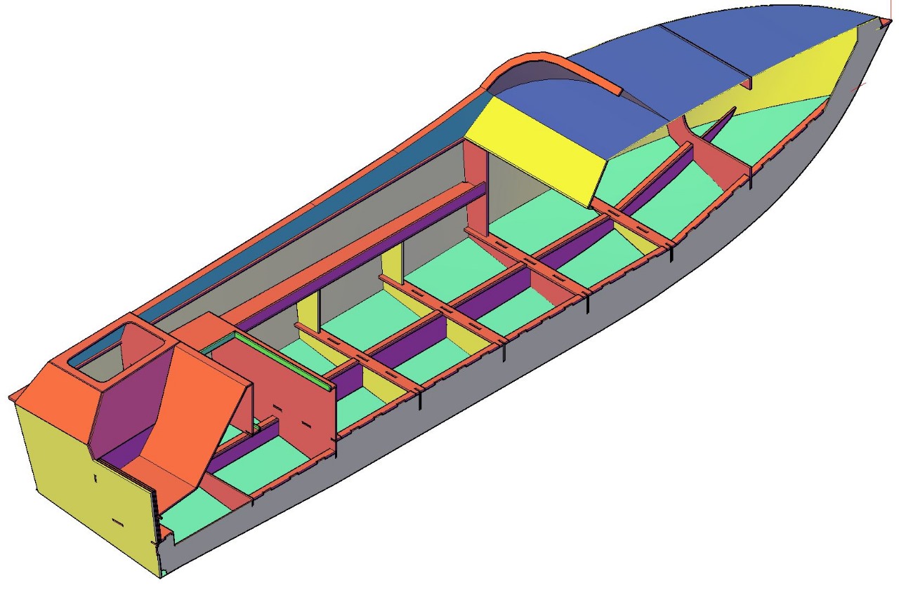

По проекту ребра жесткости на капоте - это первый шпангоут и изгиб консоли. Консоль опирается на третий шпангоут.

Буду снизу к капоту приваривать дополнительные ребра жесткости крест накрест, как это делал на кринолинах. Чтобы не прогибался - на капот надо будет вставать, чтобы мотор-якорь опускать
Завершил подготовку к приварке капота. Доварил рёбра жёсткости, прибортовые днищевые подпольные ниши забил пенопластом и настелил полы, чтобы удобней было варить лёжа на спине. Чувствую, то ещё удовольствие будет..Посмотреть вложение 256925Посмотреть вложение 256926Посмотреть вложение 256927Посмотреть вложение 256928
Я бы перед привариванием поперечный набор под палубой (ребра жесткости) сделал бы не просто полосой поставленной на ребро, а из полосы сварил бы двутавр, или тавр или швеллерок, на крайний случай уголок, ну по ситуации. А уж его потом приваривал как ребра жесткости под палубу. Сварочник ведь свой, и просить дядю приварить не надо. Зато жесткость конструкции увеличиться в разы! Но и так думаю все отлично! Снимаю шляпу.:good::snimau shlyapu:

Все канеш здорово,но,нахрена такая длинная палуба?Разве не лучше было ее сделать до носовой переборки?А вот ту хлипкую,выглядящую там явно лишней, обрешотку-убрать.Кокпит нехило увеличится.А прочность верха бортов можно усилить любым способом.

Конструктора такие длинные палубы закладывали для жесткости. Чтобы борта не развалились в разные стороны. Это я так думаю, может ошибаюсь конечно.

Я лодку собираю из конструктора, нарезанного по проекту. Это Неман-2. Капотный. Если бы хотел с фишпалубой, заказал бы какой-нибудь Север. Просто хочу усилить капот рёбрами жёсткости.

Такие палубы закладывли для обеспечения нужного объема блока плавучести.Зачем такая на пнд,хз,если он там не предусмотрен именно как возд пузырь.
Борта держат шпангоуты.У палубы это не основная функция.Она просто добавляет жесткости.

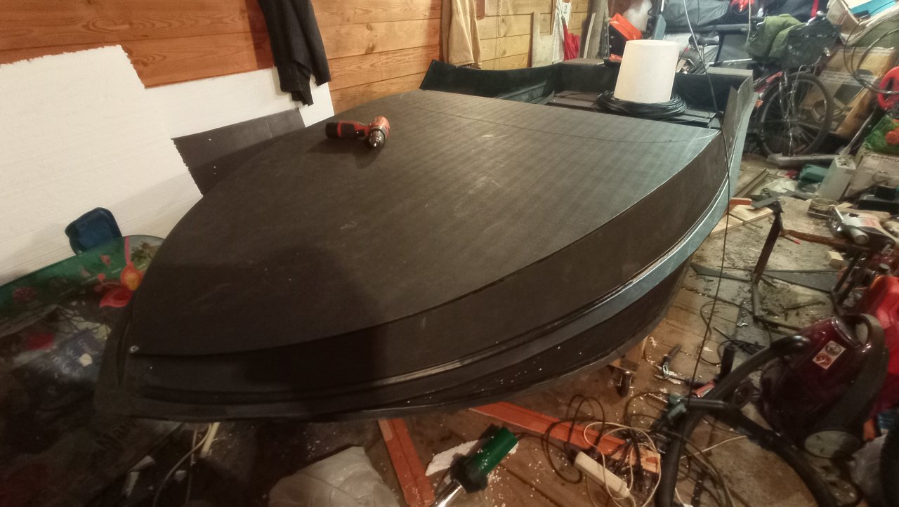

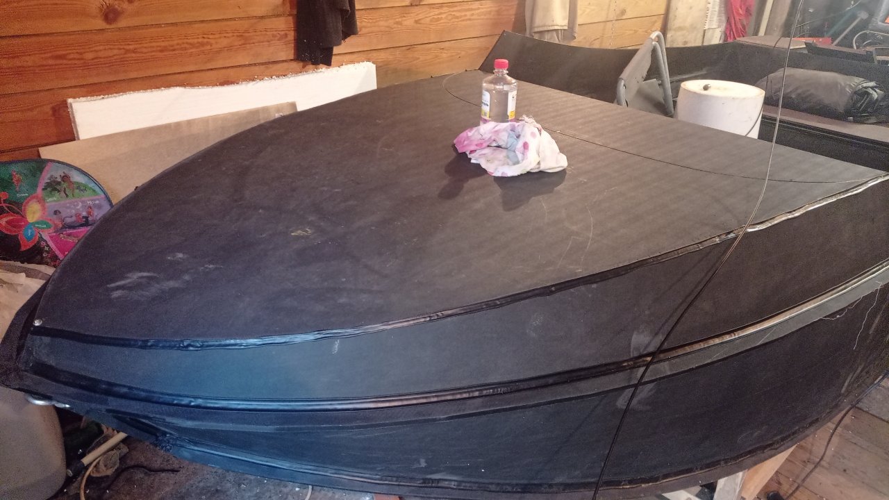

Приварил капот снаружи и изнутри. Изнутри неудобно. Надо было рёбра жёсткости наварить сразу на капот, а потом изнутри к бортам.
В целом нормально. Капот под моим весом продавливается немного, но некритично, меньше, чем без дополнительных рёбер

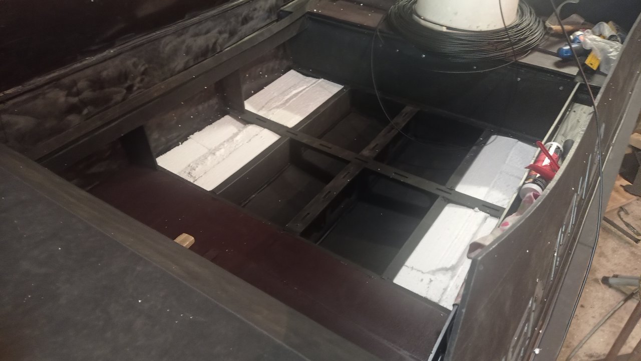

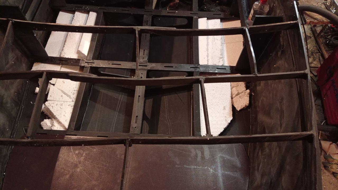

Заложил пенопластом боковые ниши. И закрыл пайолами. Центральные ниши оставил пустыми
Как раз и думал что на фото с рёбрами как примерочные.
Критично! Вообще не должен!
Выброси сразу. Хрень, да ещё пенопласт да плотность хреновая. Впитывать воду, грязь, вонять будет. Или потом выбросишь, практика.
В борта и то если не будет доставать до дна. Подсчитай грузоподъемность блоков плавучести ГЕРМЕТИЧНЫХ.
Кормовые рундуки как раз хорошие поплавки конечно если заделаешь герметично.
Тут тебе решать удобство типа канистры поставить или непотопляемость.
Что ты несешь? До твойго рождения этот пенопласт ложили в лодки
Какая у тебя практика? Аууу
Почему я не выбрасываю? И каждый год заливаю корму водой чтоб помпу проверить, иногда раза три в год
Посмотреть вложение 256954Посмотреть вложение 256955
Скочем его обмотай, чтоб не крошился

По расчётам плавучести на экипаж из 5 человек требуется 180 литров пенопласта. 120 литров я уже распределил в кринолины, боковые прибортовые подпольные секции и в носовые. Ещё литров 30 войдёт в подпол рундука-заднего сиденья и ещё литров 30-50 - в нижнюю часть задних рундуков (а сверху канистры)
Кроме того, литров 70 войдёт снизу капота между рёбрами жёсткости. Туда, наверное, пеноплекс на жидкие гвозди приклею. Так что запас плавучести будет даже перевыполнен
Пришлось по частям засовывать под горизонтальные рёбра жёсткости. Так что едиными блоками, чтобы скотчем обмотать, не получилось их сделать. Ну да я пропылесосил весь мусор и пайолами закрыл, думаю, крошиться не должен. Есть пару листов толстого пеноплекса, да в другом гараже, всё забываю забрать его, а специально за ним ехать лень))
1 887
Каждый по отдельности мотаешь, у меня так было с верфи, и сам что изминял ,так же делал

Бензина караул как боится
Да, знаю, куча видосов, как пенопласт растворяют в бензине. Поэтому нижнюю часть задних рундуков хочу заложить пенопластом и заварить ПНД 3 мм (купил полосу 6х0,4 м), а сверху уже топливные баки поставлю, чтобы избежать при проливе контакта бензина с пенопластом
крошка может забить решотку помпы,
Да, может. Но крошку всю убрал пылесосом. Посмотрю, может достану каждый блок, разрежу его пополам и обмотаю полиэтиленом и сверху скотчем

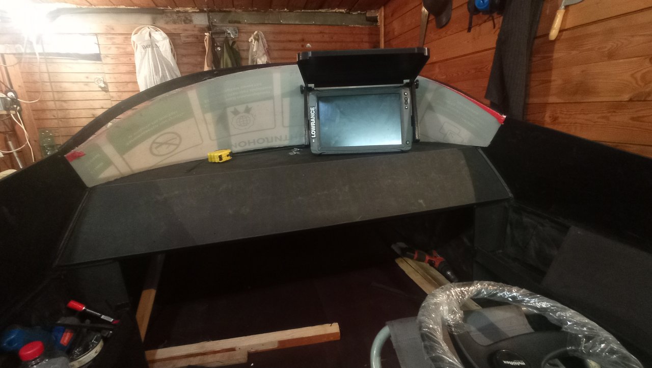

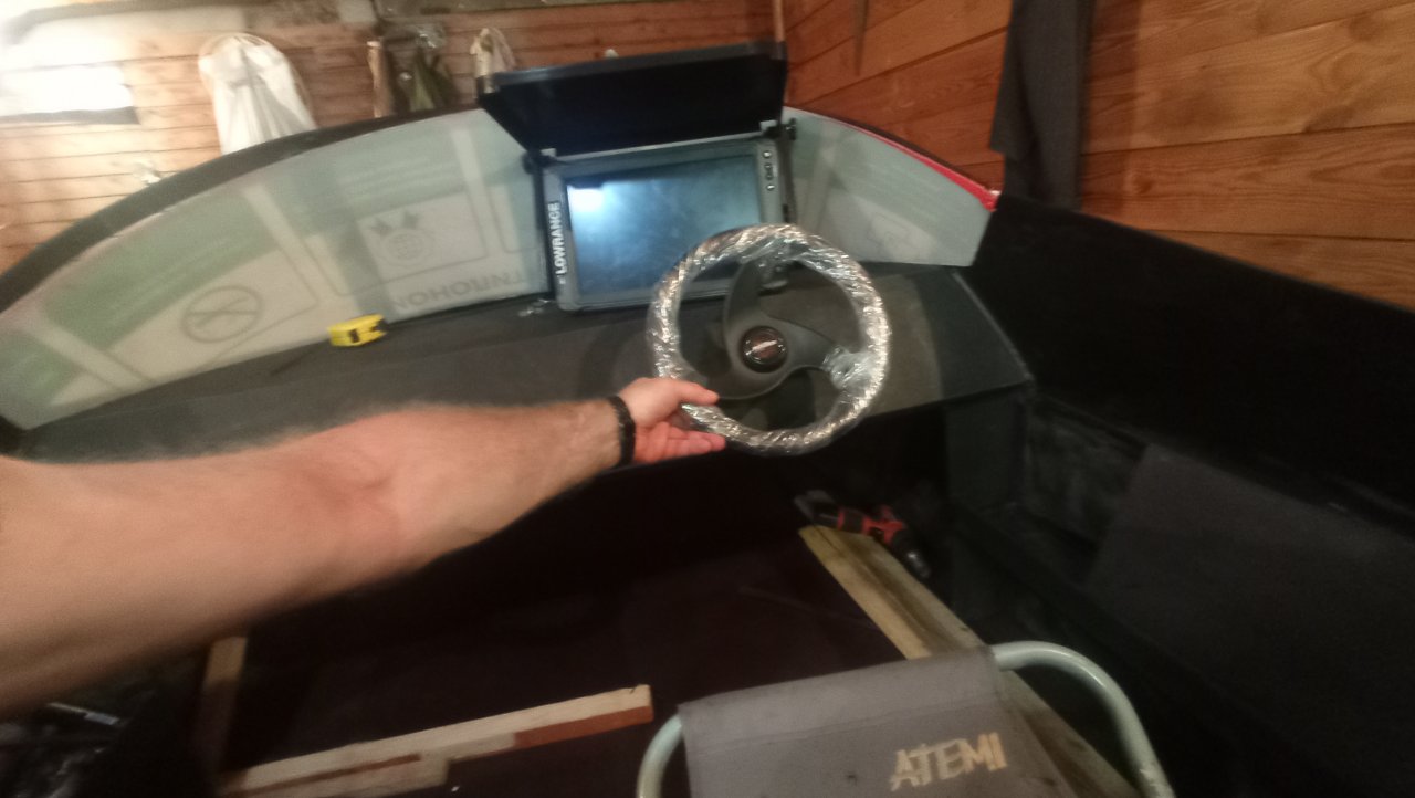

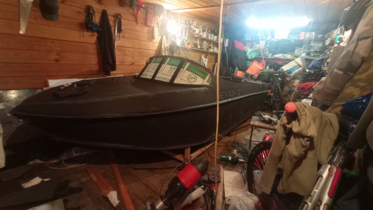

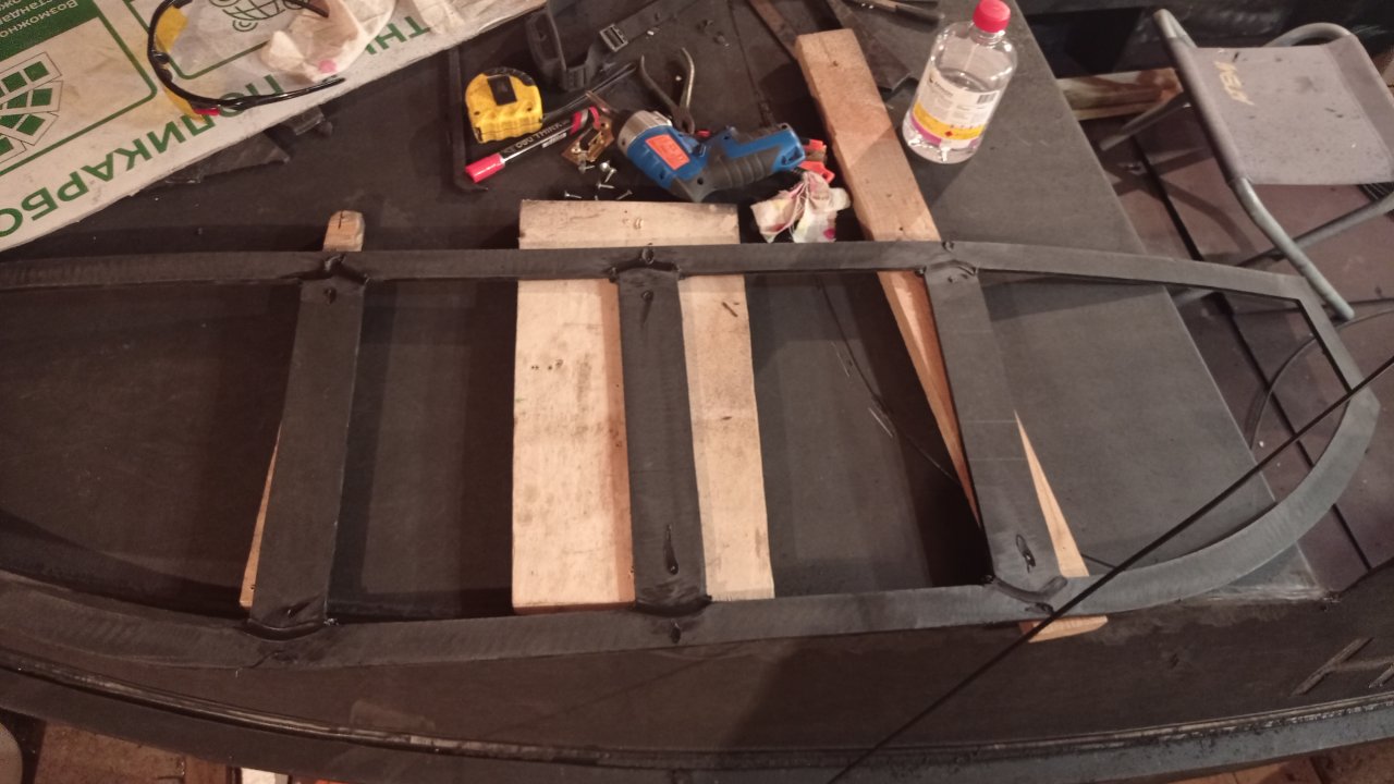

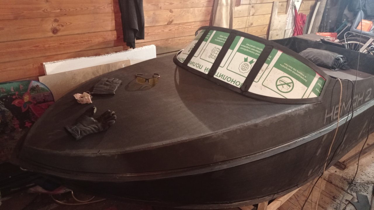

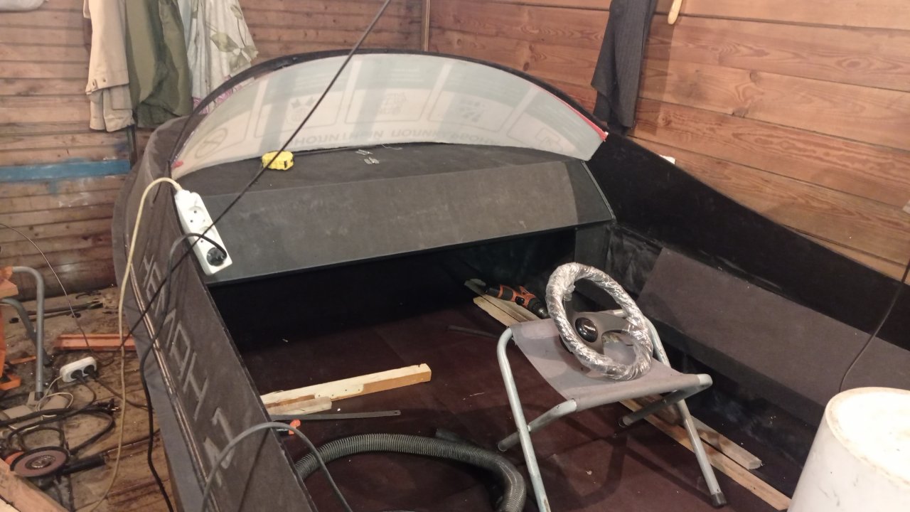

Примерил рамку ветрового стекла. Вырезал из обрезков и вварил симметрично три поперечины. Открываться будет пассажирская рамка, иначе эхолот не умещается. Посадил всё на прихватки. Вроде неплохо получается. Мне нравится
