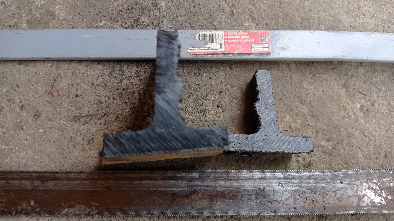

Обрезки материала имеются? Ну там прокладки упаковочные или просто производитель вложил, на пробу пера. Интересно глянуть поперечный разрез соединения таврового или углового после "сварки" (или склеивания), для расширения кругозора, моего конечно.
Толщина материала какая, не нашел сходу?

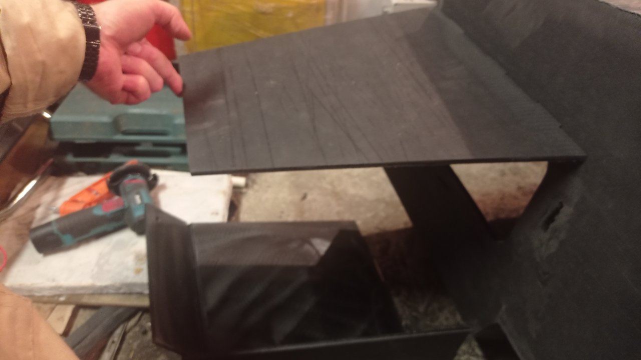

Вот, пожалуйста.
256078
256079
256080
8 мм силовой набор. 6 мм остальное.

Фото не очень, но из того что вижу -полное сплавление двух деталей. Достойно. :good: В смысле надежно.

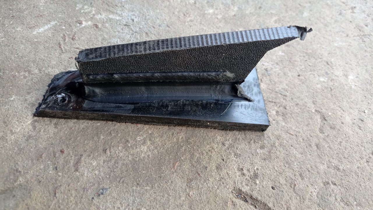

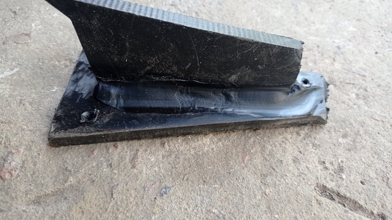

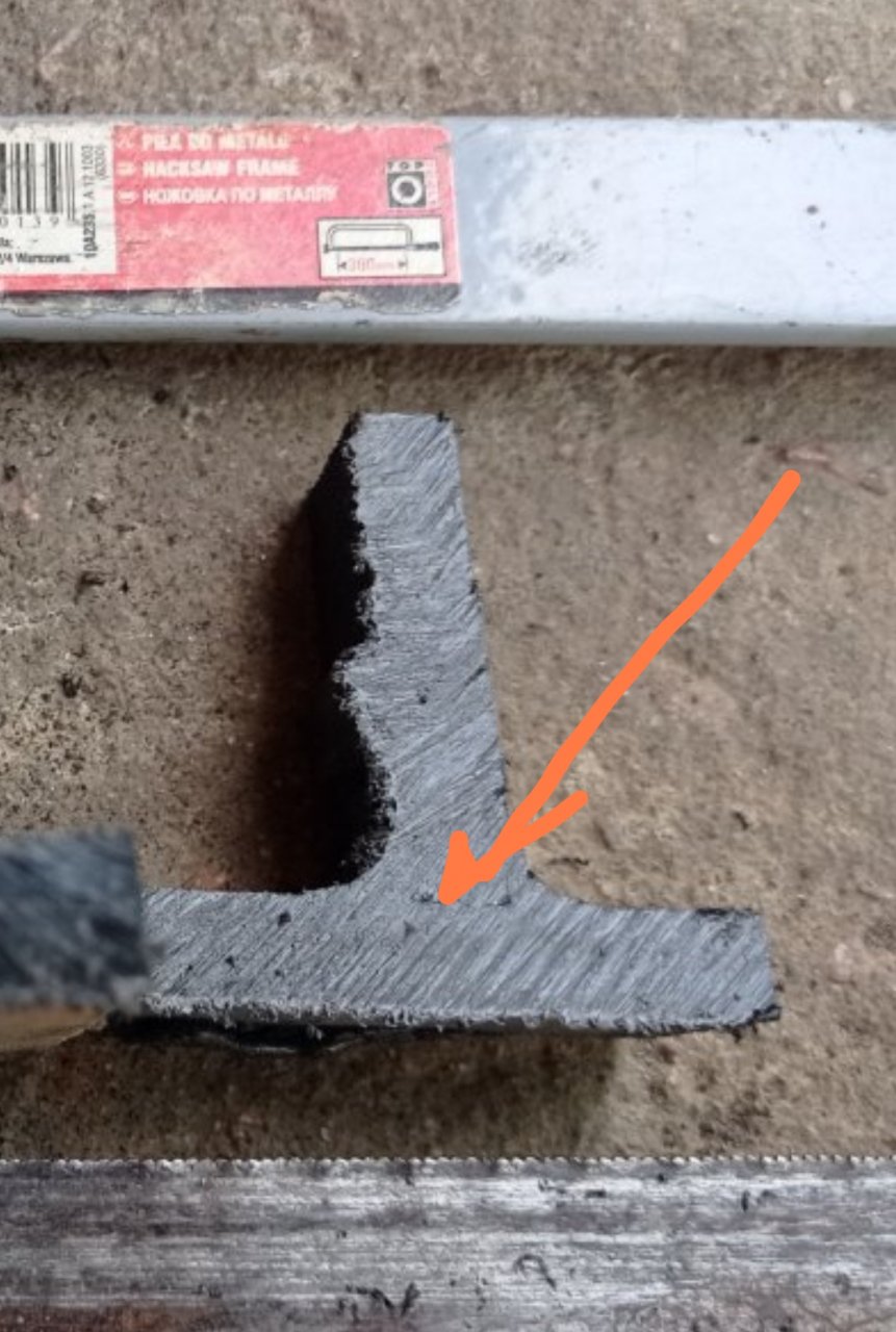

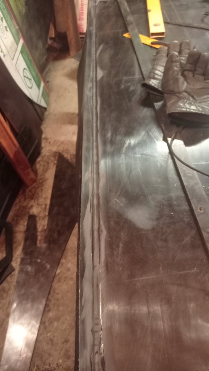

Вот полоса стыка виднеется.
256082
Но тут и понятно, не проварить полностью. Поэтому такое соединение 100% -й прочности и не даёт. Я с вертикальной пластины снял фаску. А без неё было бы прочнее
256083
256084
256085
Но после нескольких ударов обухом топора со всей дури я его сломал. Отломалось по шву.
Лупил топором по шпангоутам, думая отломать от киля или стрингеров - не получилось. Там сочленение крест накрест и проварено с 4-х сторон. Так что конструкция прочная. Главное не лениться, хорошо зашкуривать, обезжиривать и прогревать поверхности

Теперь видно, а то сомневался, думал опилки от резки. В общей конструкции будет прочно.

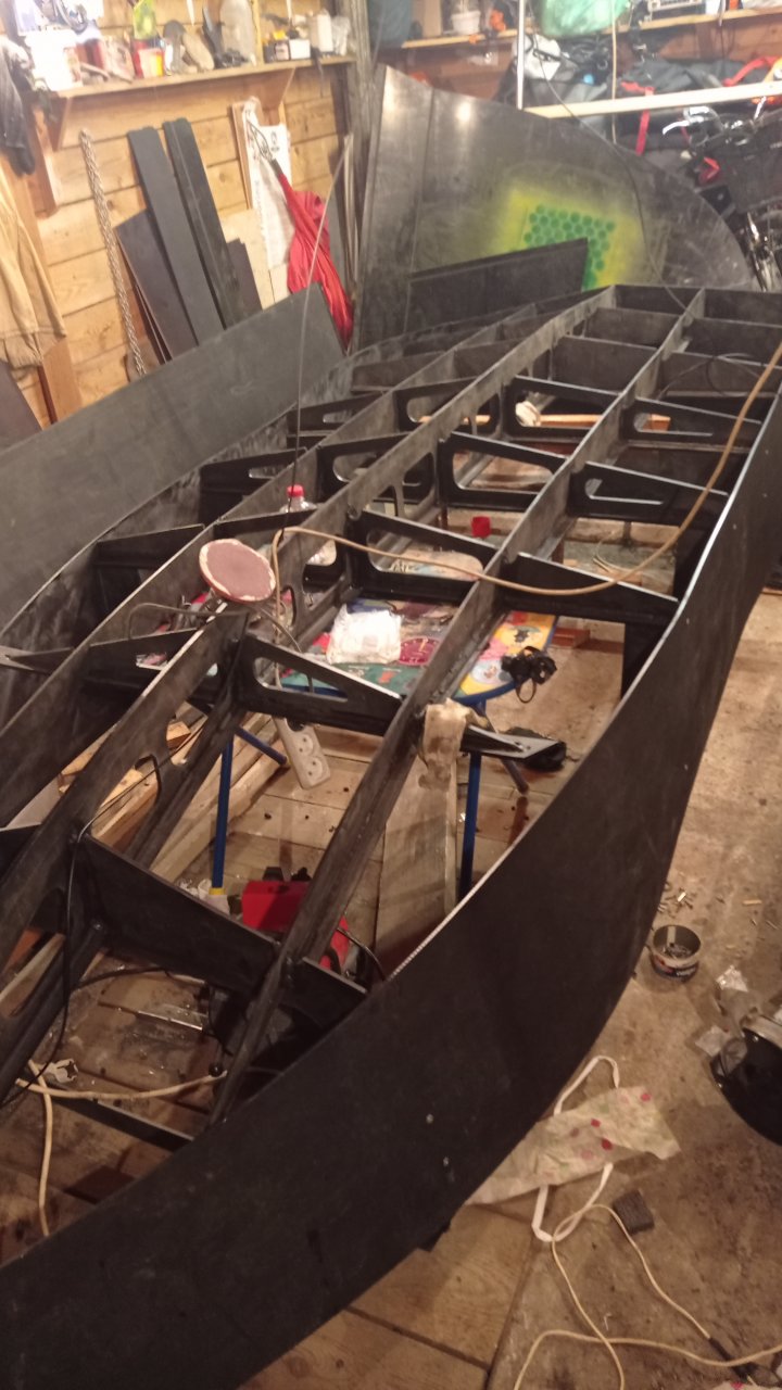

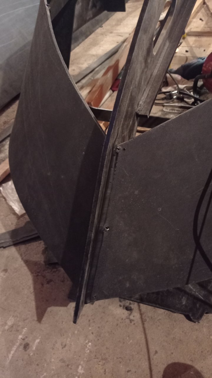

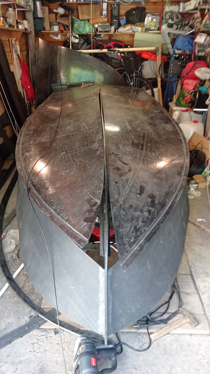

Скелет проварил. Начал прихватывать борта
256097
256098
Вот тут и вылазят все неровности поведенных от сварки рёбер жёсткости. Приходится натягивать, чтобы шипы попали в пазы. В целом, конструкция выравнивается

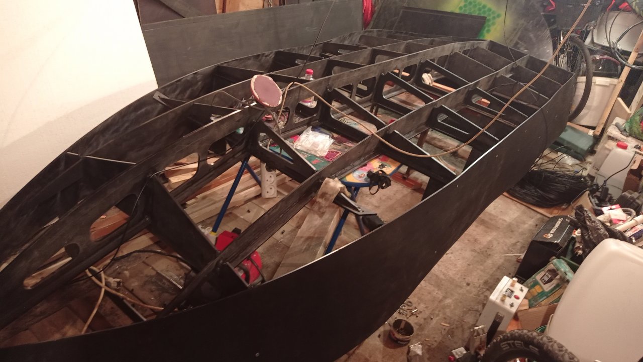

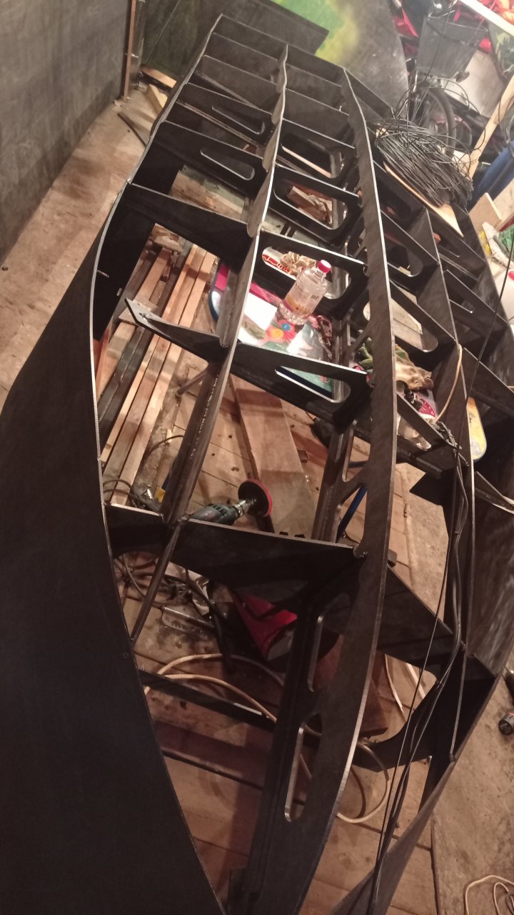

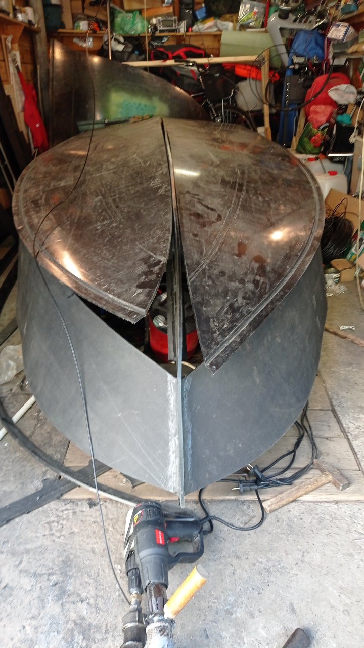

Сегодня приваривал к шпангоутом борта. Пришлось повозиться с носом и левым бортом в районе 7-го поведенного шпангоута. Помогли стяжные ремни с храповым механизмом и саморезы
256099
256100
256101
256102

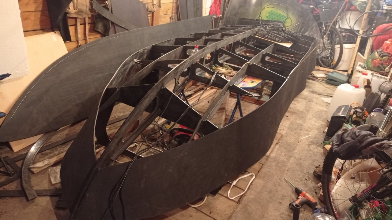

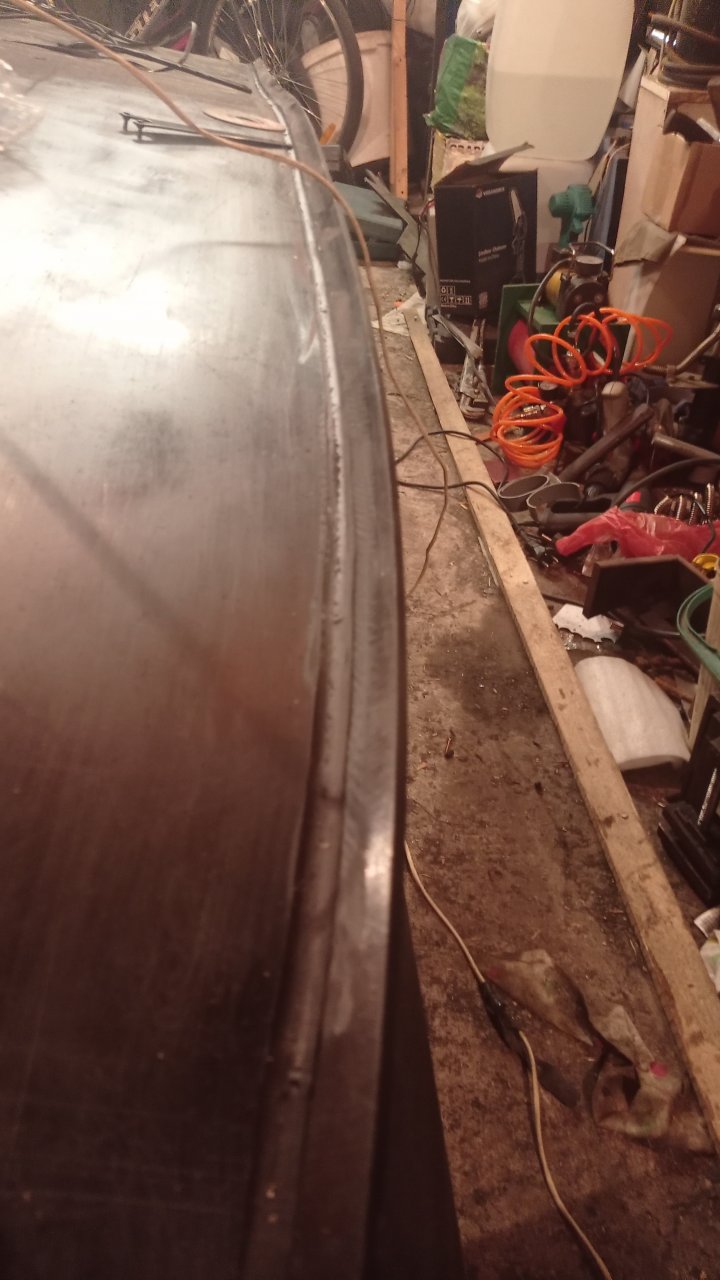

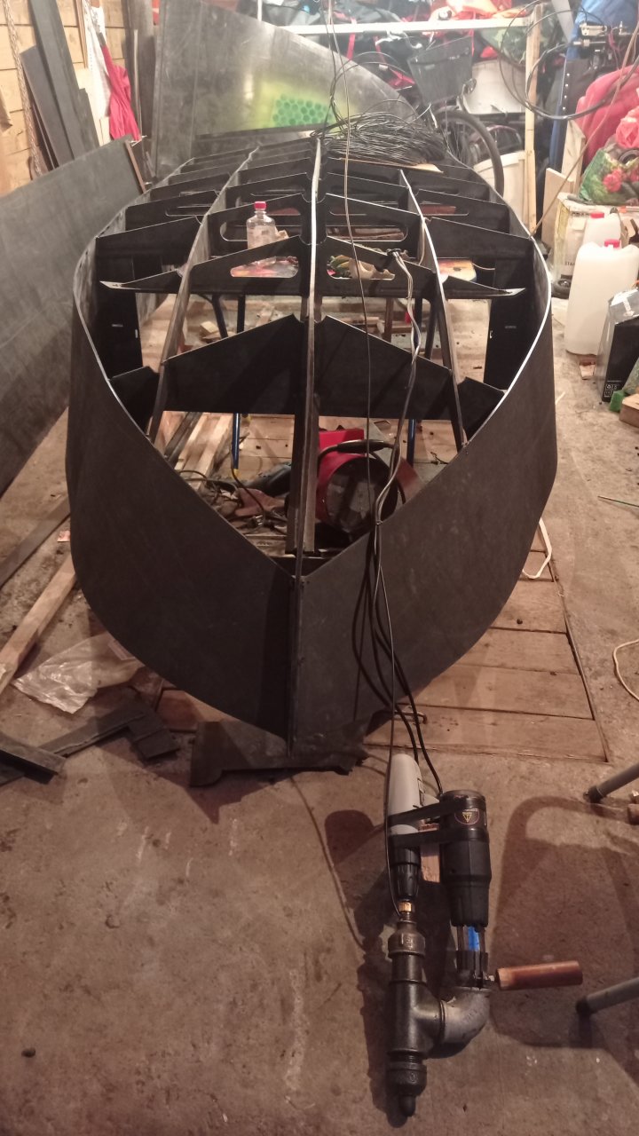

Завершил приварку бортов к каркасу.
И сдох фен от экструдера. Закряхтел, заискрил и сдох. Ну чего можно хотеть от фена за 1 тр? Закажу ещё один. Поллодки сварил, на оставшуюся половину если ещё одного фена хватит, то общая цена экструдера составит 3 тр насадка, 2 фена с регулятором нагрева по 1 тр и дрель-шуруповерт с регулятором оборотов за 1 тр. Итого 6 тр. А не 60 за покупной.

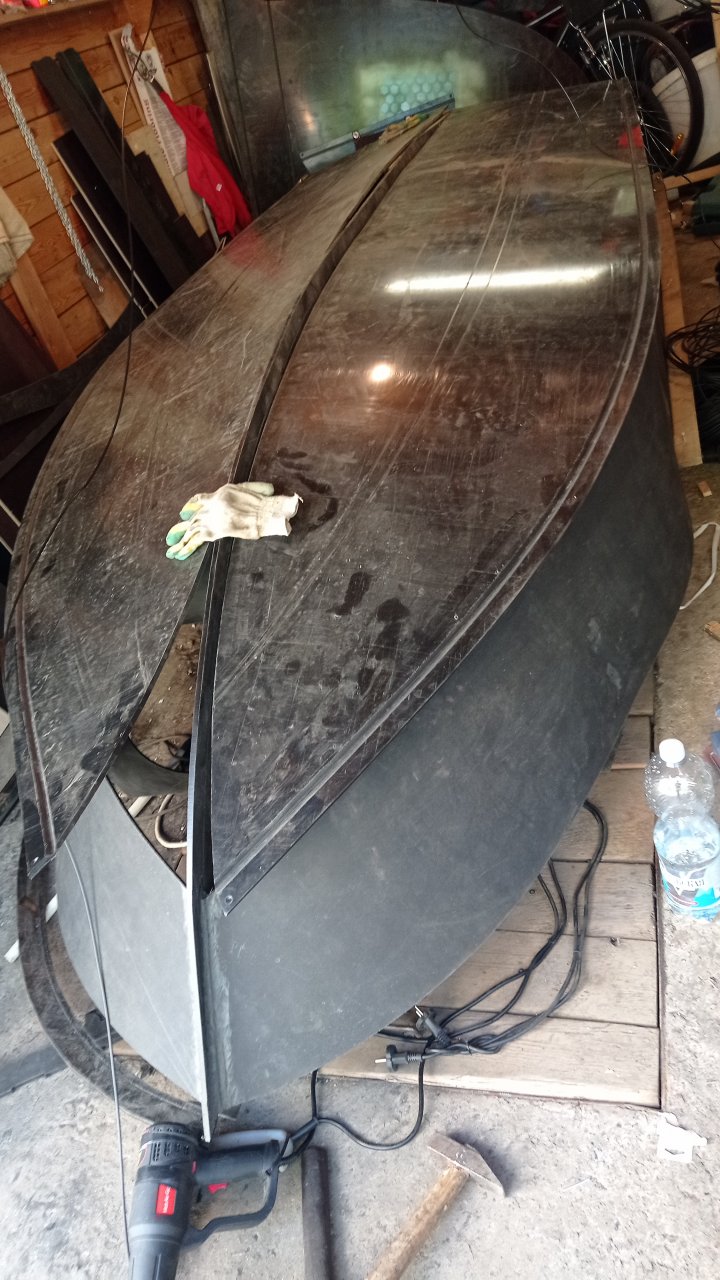

Накинул днищевые листы и лодка стала похожа на лодку
256105
256106
256107
256108
Перерыв на 2 недели. Семью надо на море выгулять.
А пока все неровности бортов от поведенных сварных швов закрепил саморезами к брускам. Чтобы потом меньше тянуть при приварке дна.

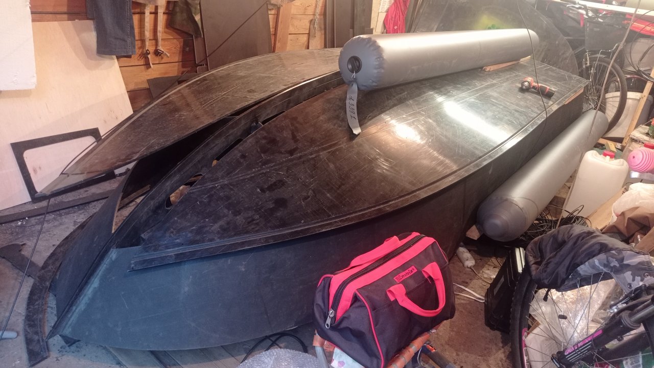

Пока семья в море купается время даром не теряю)))

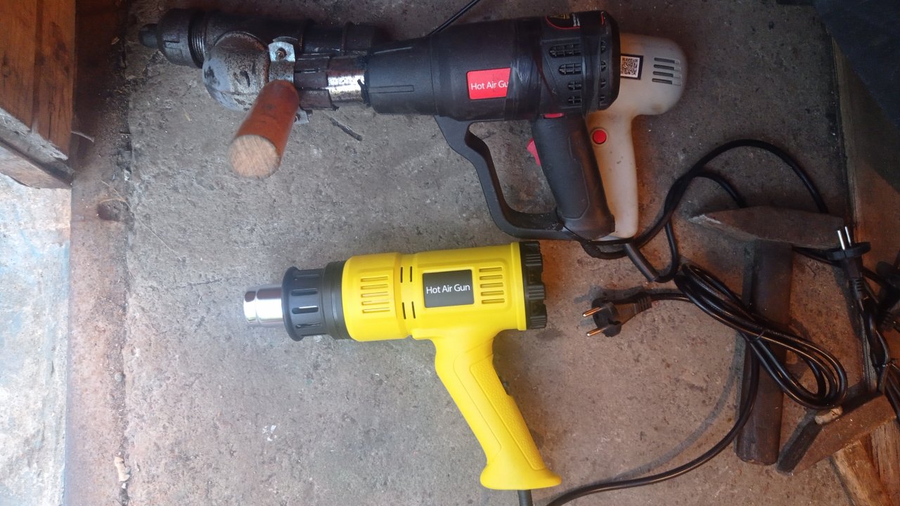

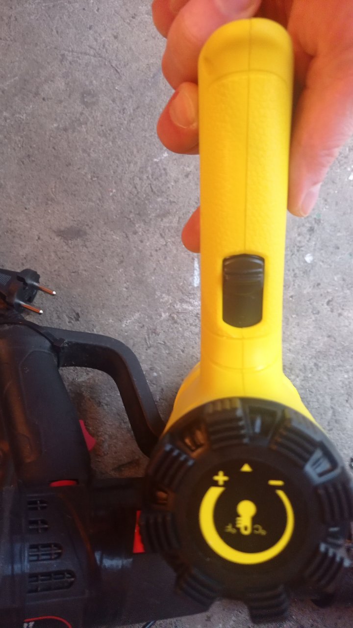

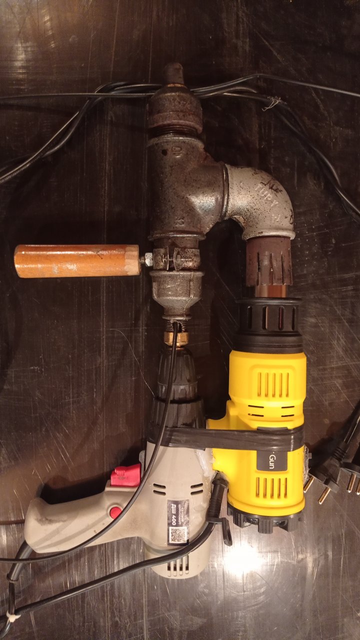

Итак, отдых закончен. Пора продолжать. Сегодня забрал с газона новый фен. У него более удобная и точная регулировка температуры.
256487
256488
256489
Ручку обрезал, переключатель перенес наверх фена. Такая компоновка компактнее, удобнее держать экструдер одной рукой. Отрегулировал температуру экструзии на 240°, всё работает. Завтра планирую начать приваривать дно.

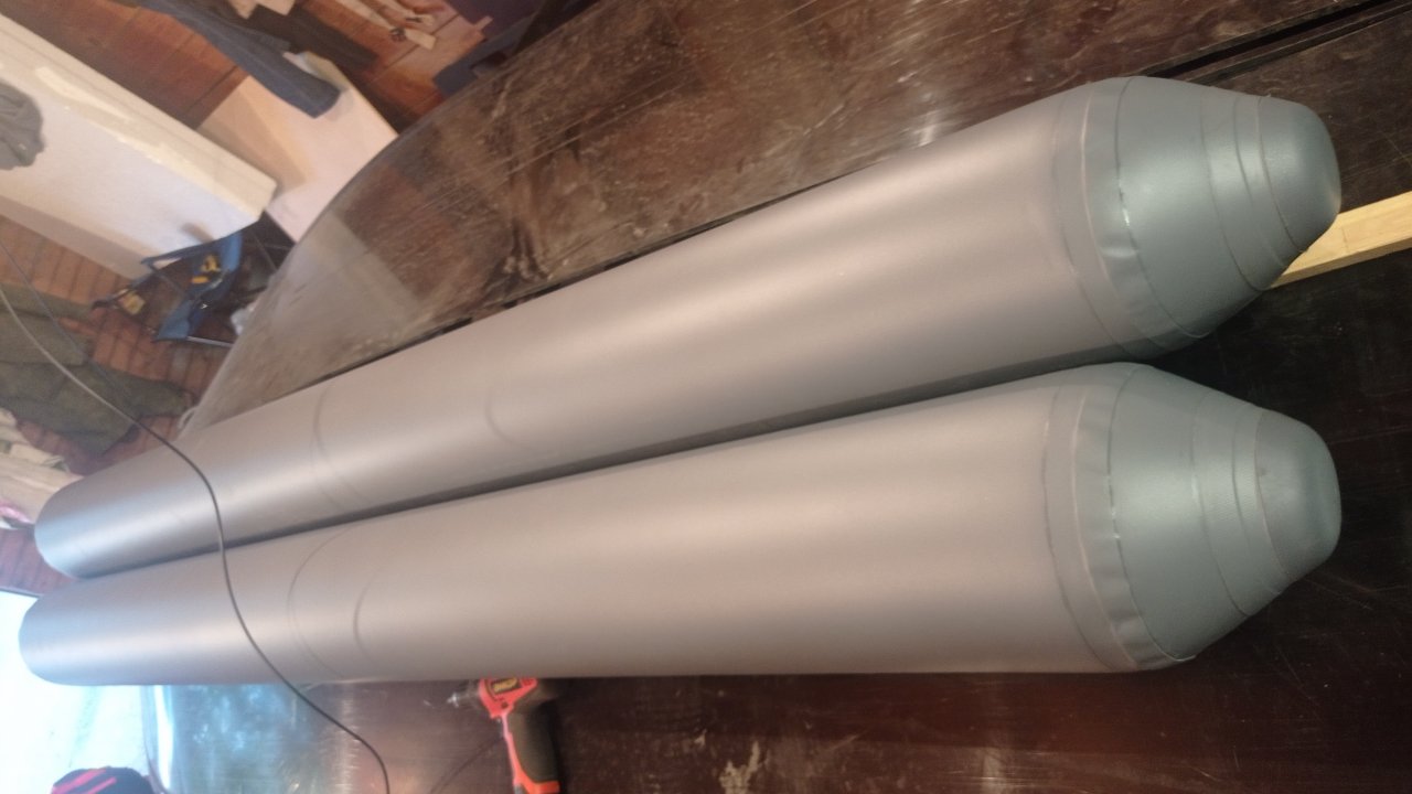

Кроме того, за время отпуска изготовили мне надувные були длиной 230 см и диаметром 20 см
256490
256491

Вчера при проварке брызгоотбойников вылезли новые проблемы с самодельным экструдером.
Сгорела одноразовая китайская дрель-шуруповерт за 1 тр. Вскрытие показало отпаявшийся (оборваный?) провод обмотки. Поставил имевшуюся в хозяйстве старую надежную бошевскую ударную дрель. Но её жалко насиловать. Приходится работать на малых оборотах под нагрузкой. После метра шва обмотки начинают дымиться - приходится давать отдых. Такая же картина и с шуруповертом от 12-16В. Поэтому на покупных экструдерах стоят приводы с редукторами.
Кроме того разлетелся упорный подшипник в податчике. Выдавило обойму. Но тут сам виноват - включил привод на непрогретом экструдере, шнек пошёл на выкручивание в обратку и выдавило внутреннее кольцо с сепаратором и шариками. Заказал новый на озоне за 150 р.
Итого расходы на экструдер: 3 тр сама насадка + 1 тр фен + 1 тр привод. И сгоревшие два фена и дрель (3 тр). Цена приближается к десятке. А на Озоне сейчас Алга-2 по скидкам можно за 39 взять (вместо 57 на сайте производителя). Но мы не ищем лёгких путей))))

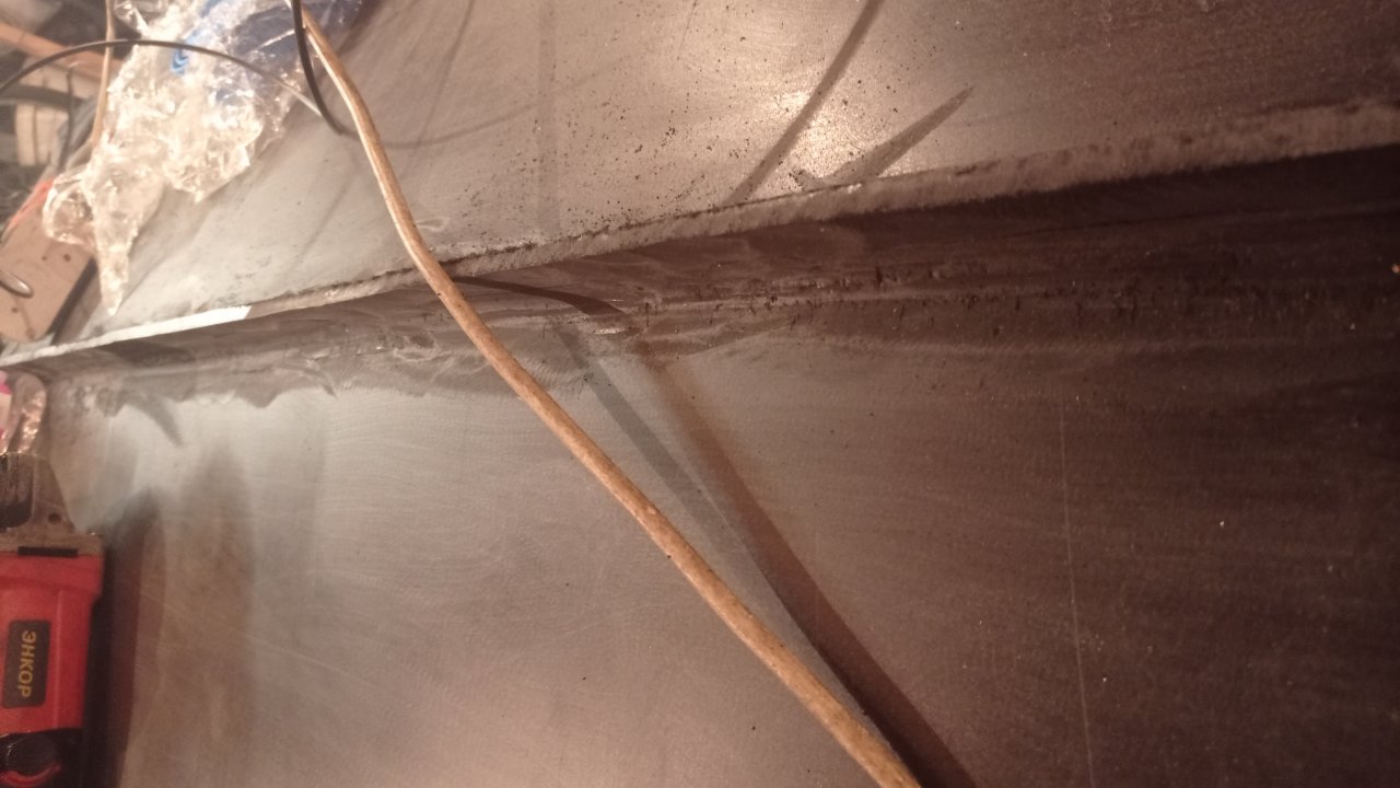

Вчера получил упорный подшипник, установил и экструдер снова в работе. За счёт подшипника привод работает заметно легче и плавнее. Дрель греется, но некритично. 4 метра шва за один заход получается без отрыва - обмотки больше не дымятся.
Завершил проварку брызговиков-реданов
256571
256572
256573
думаю еще в пару слоёв пройтись по прилеганию дна к килю для надежности

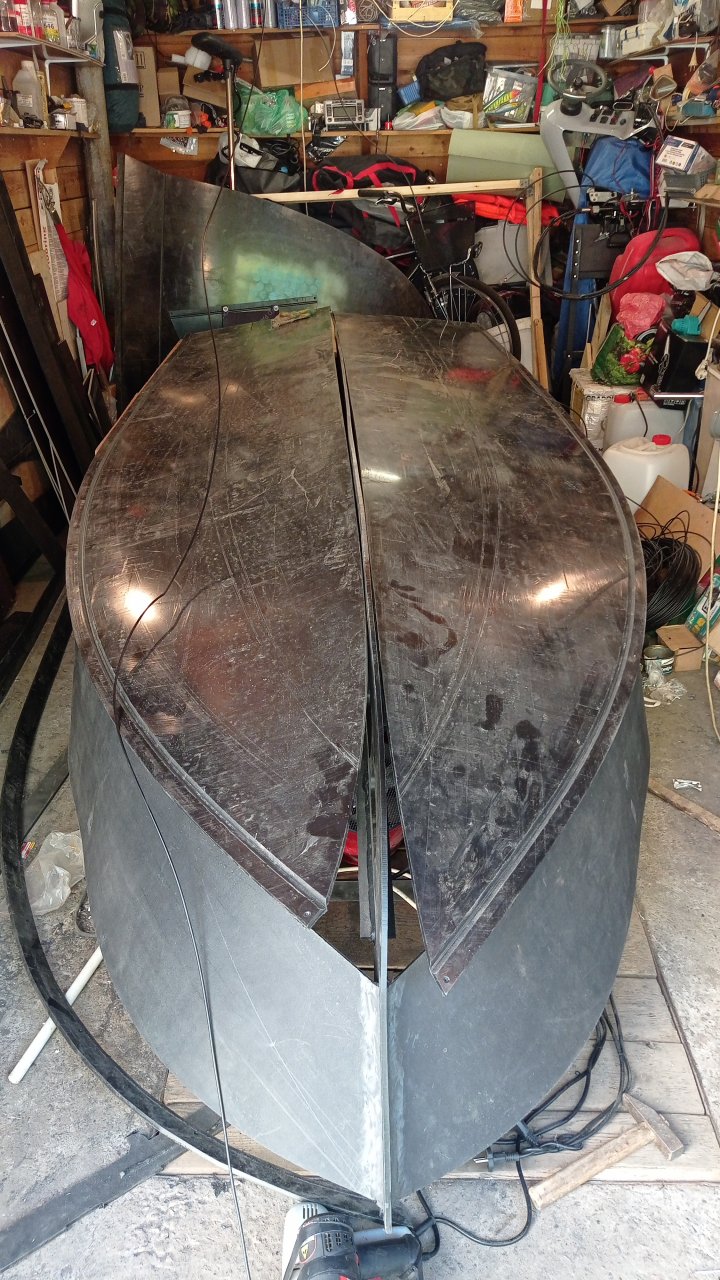

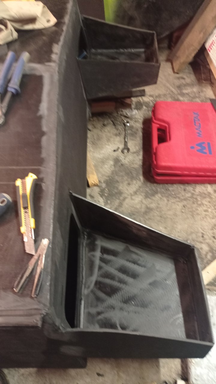

Сегодня варил кринолины изнутри без нижних крышек и внешних швов.
256584
Постоял в них - уже мой вес (85) выдерживают без каких-либо движений. Правда не прыгал на них, только покачал под своим весом. Изнутри к верхним крышкам приварю ещё крест накрест ребра жесткости, чтобы исключить возможные прогибы и гуляния на жаре, набью пенопластом (литров 50 из необходимых 180 должны уместиться) и приварю нижние крышки, проварю швы снаружи и переверну лодку
