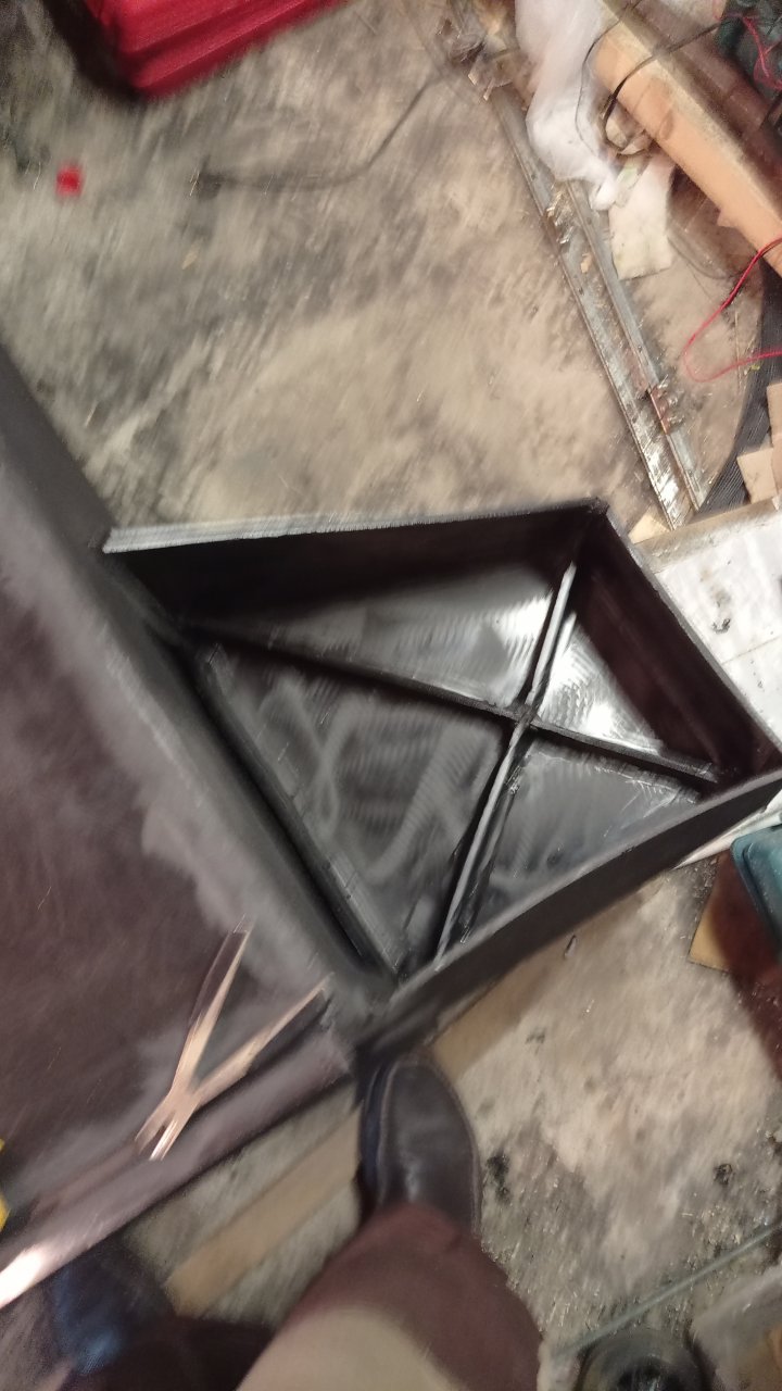

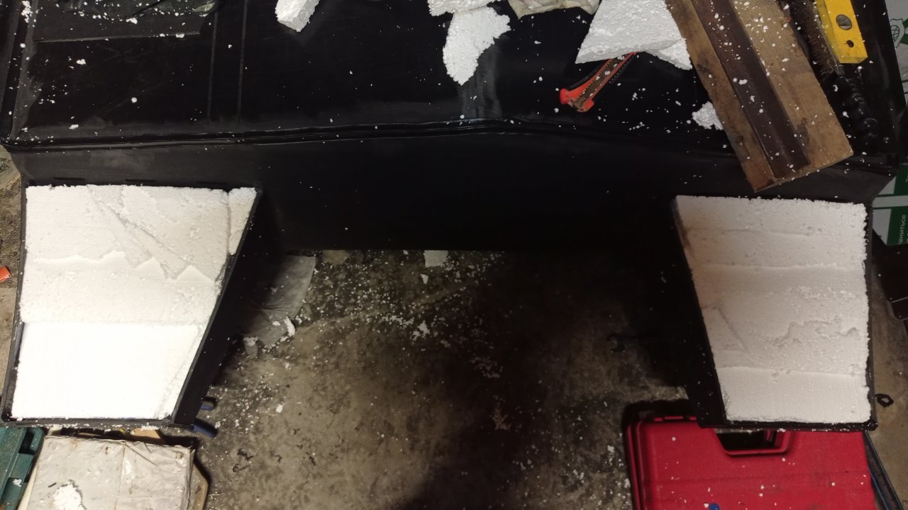

Сегодня закончил кринолины. Вырезал и наварил ребра жесткости, забил пенопластом, закрыл, заварил. Кринолины под моим весом не прогибаются

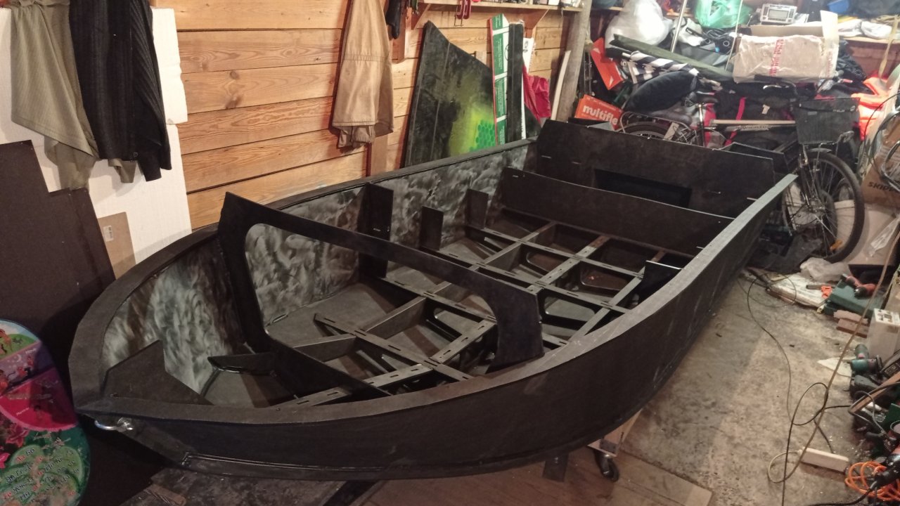

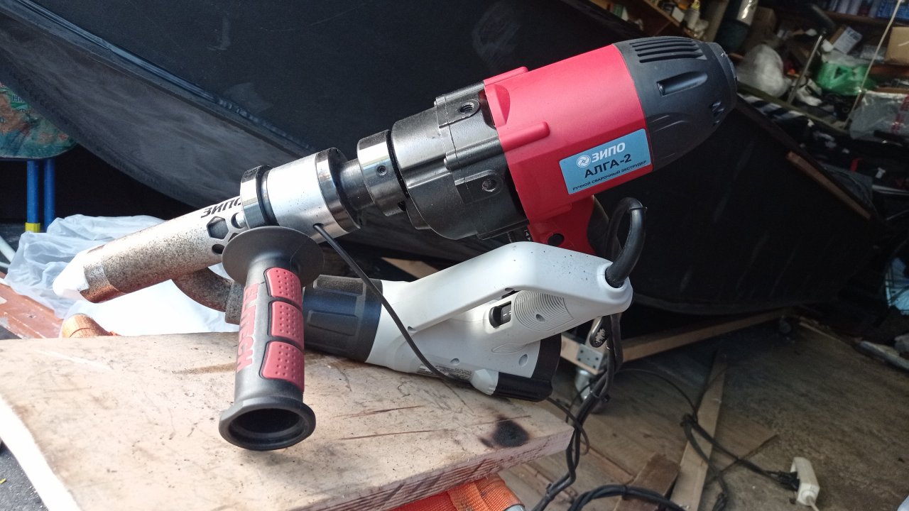

Сегодня запустил экструдер Алга-2.
256648
Получил его еще в четверг с Озона. Не удержался - со скидками вышел 36 с копейками. На сайте производителя - 55. Думал, пусть лежит, если самодельный сломается, буду им работать. Если нет, продам новый за ту же цену. Ну и решил проверить работоспособность. Проверил. Самодельный после этого забросил в угол))))
Очень удобно и быстро им работать. Как пулемёт. Экструзия подается равномерно. Пруток не утыкается. Подача прутка с двух сторон. Скорость подачи регулируется и фиксируется. Фен мощный, с указателем температуры - интерскол. Привод - мощный низкооборотистый строительный миксер, не греется. Если сразу бы его купил, уже наверное сборку закончил бы))

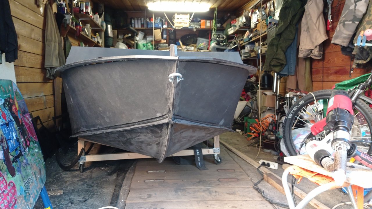

За счёт экструдера темп работ увеличился. Проварил ещё слоем дно к килю снаружи, перевернул лодку. Приварил борта ко дну и планширь к бортам. Пришлось ровнять, чтобы совместить все детали. Где-то саморезами прикручивал борта к планкам, чтобы были ровными, подпирал дно брусками и приваривал. Неспеша, долго, но получилось всё ровно
256649
256650
256651
Дальше проварю ещё на один жирный шов - это уже быстро, и буду изнутри приваривать дно к силовому набору.
Параллельно все фанерные комплектующие - пайолы, крышки рундуков и транцевую накладку - обработал срезы морилкой и яхтным лаком в три слоя
256652
Процесс продолжается..

Сегодня было свободных пару часов. Проварил ещё раз прочными жирными швами примыкания снаружи дна к бортам и бортов к планширю. Крепко, для себя))))

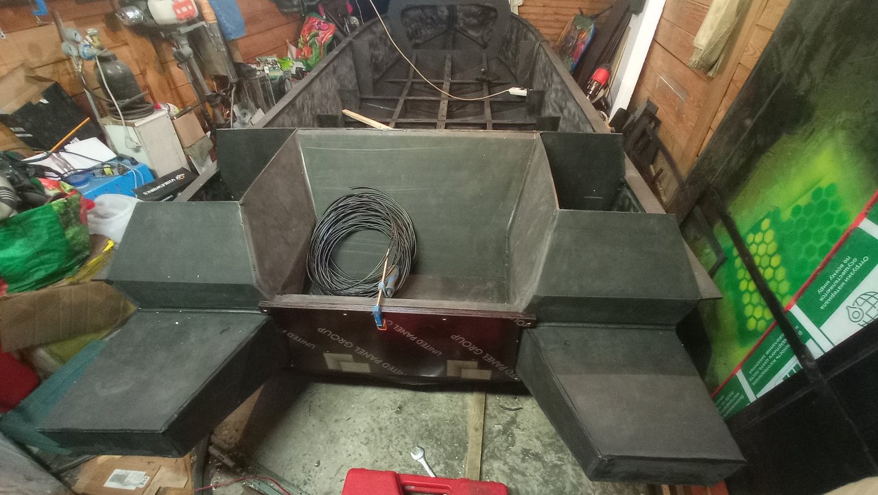

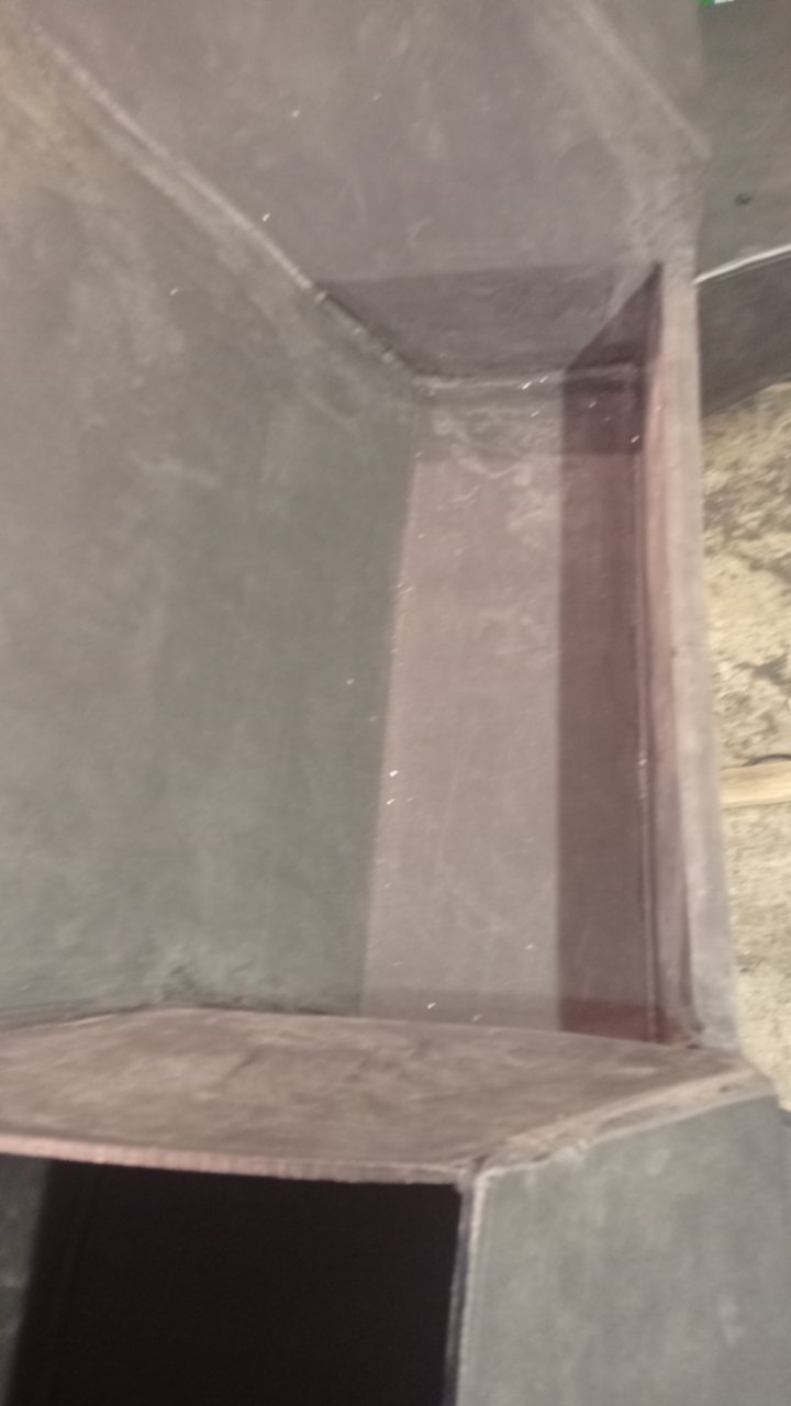

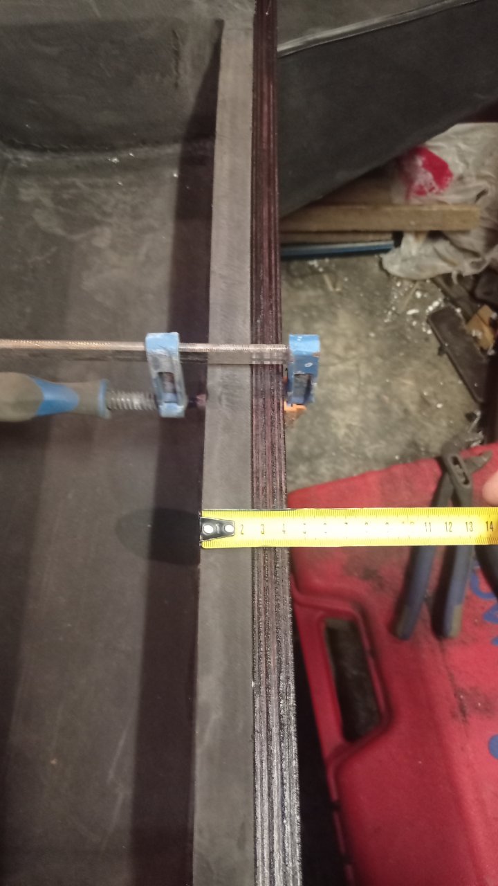

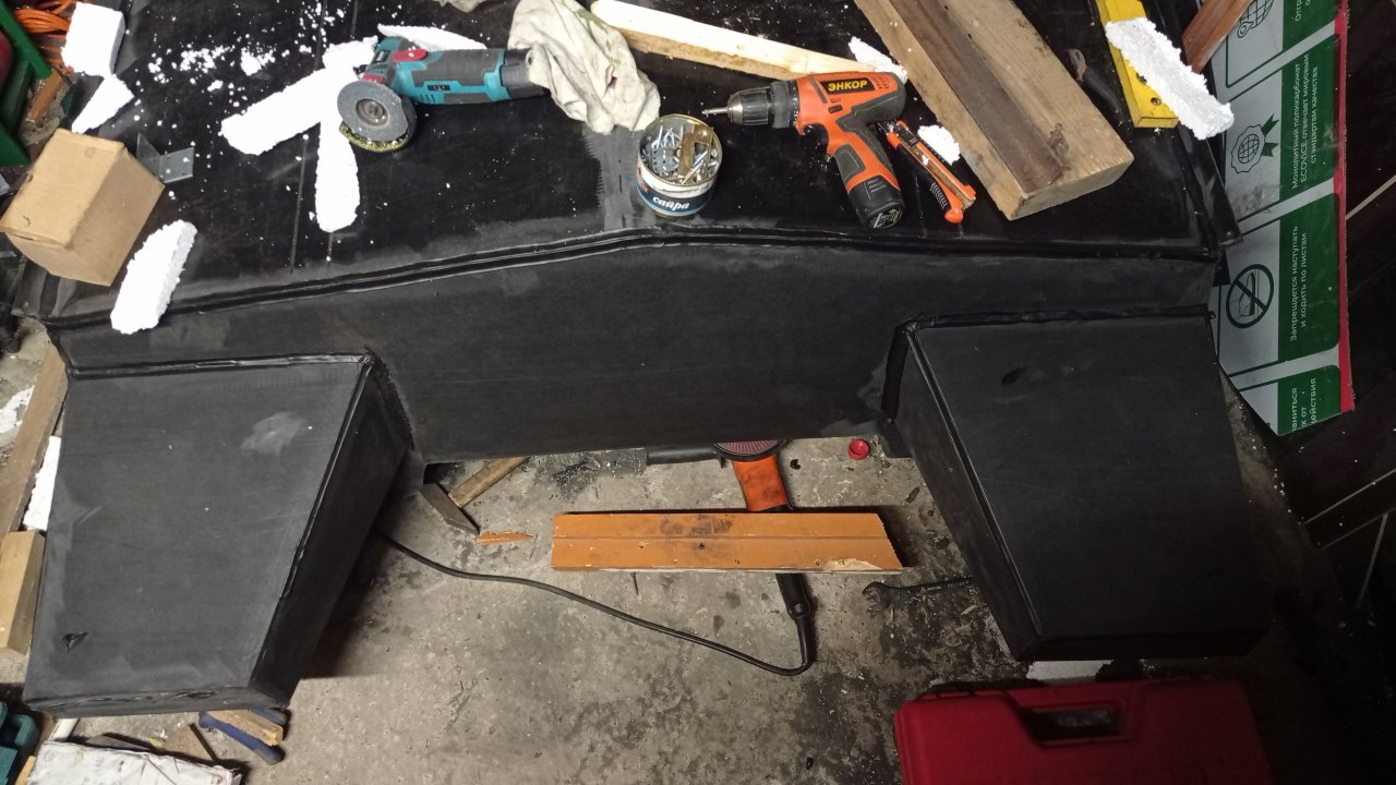

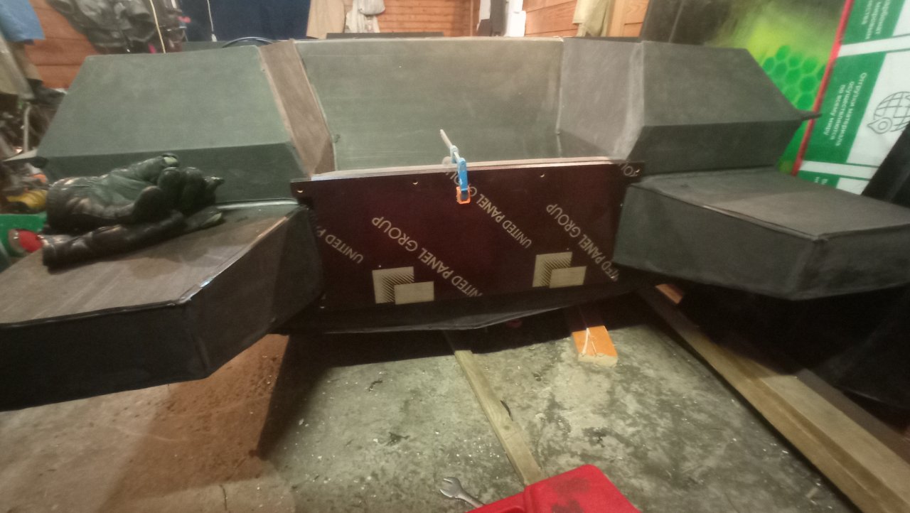

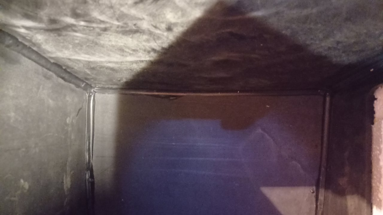

Сегодня приваривал дно к бортам изнутри, проварил задние рундуки
256711
256712
256717
256716
Рецесс
256713
так выглядит транец с накладкой
256714
256715
Завтра думаю приварить шпангоуты и стрингеры к дну. Тем самым будет зафиксирована жесткость всей конструкции

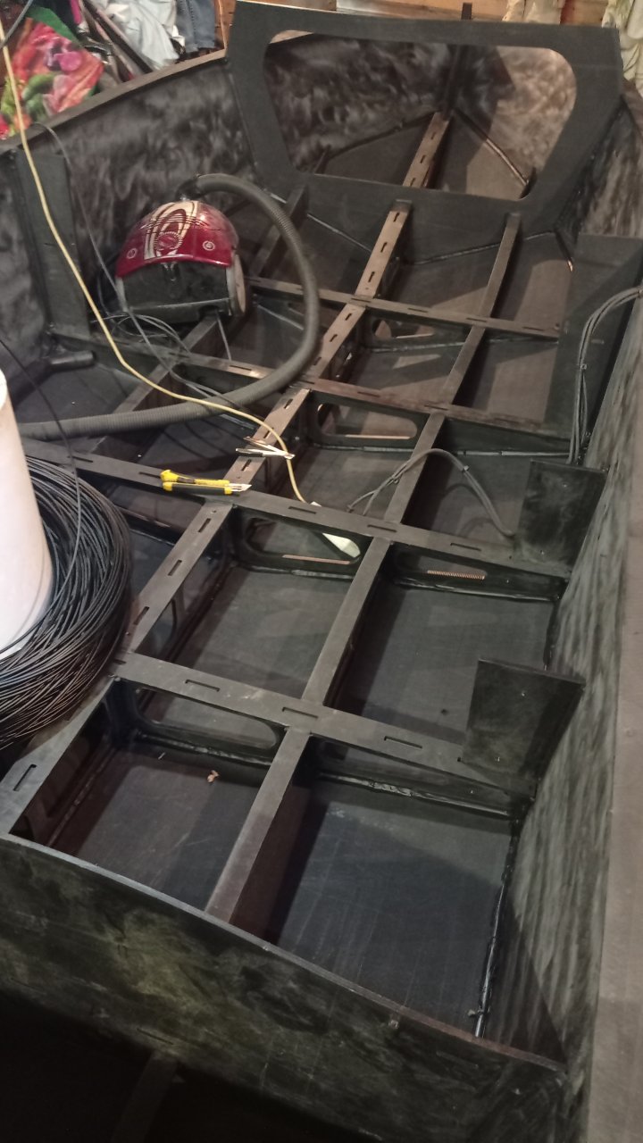

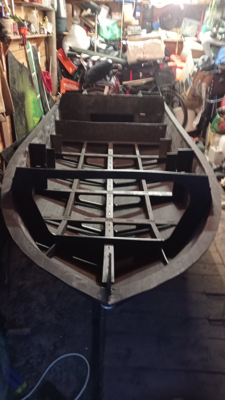

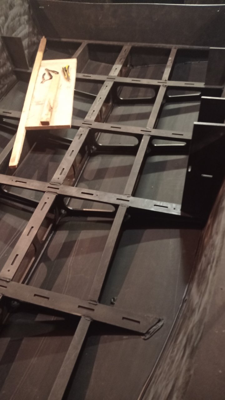

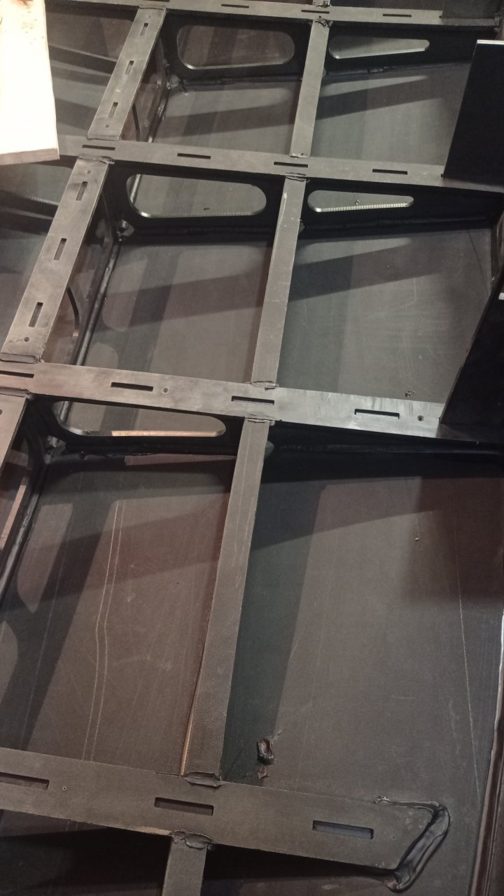

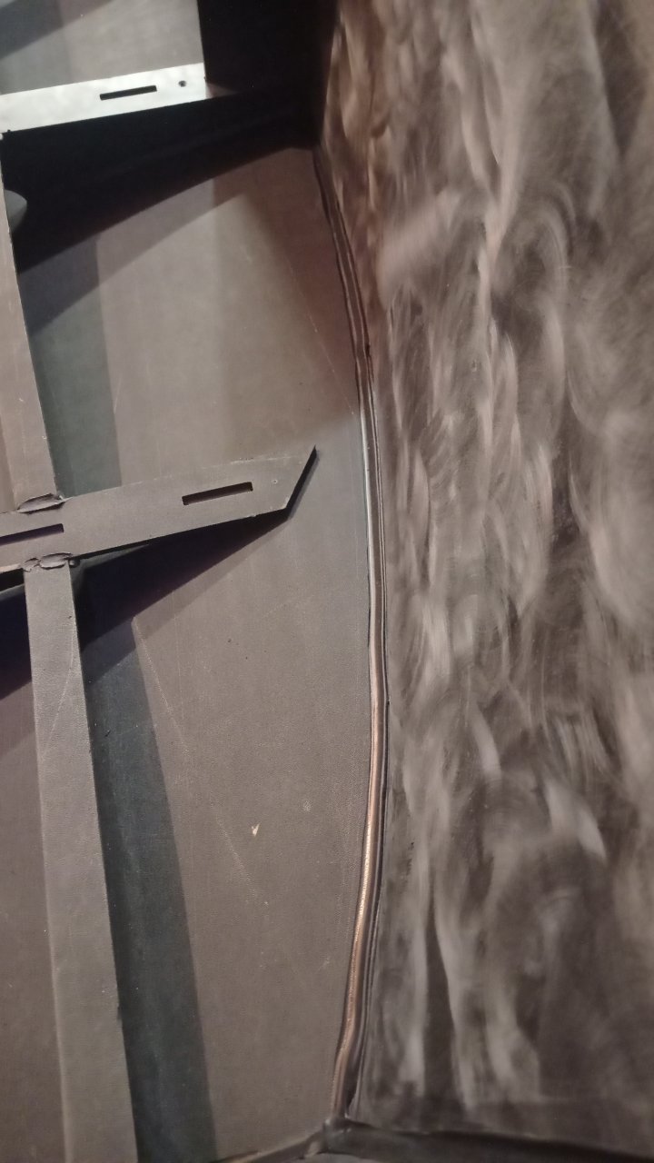

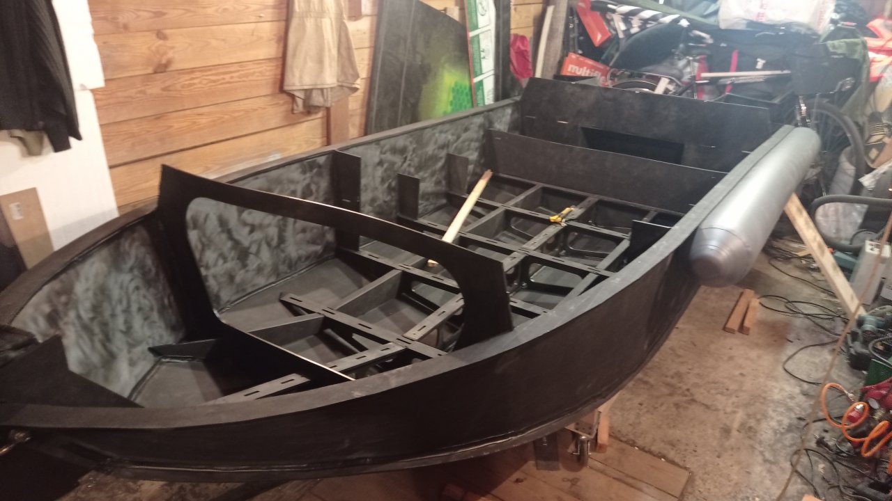

Пару часов сегодня посвятил приварке скелета к дну.
256732
256733
256734

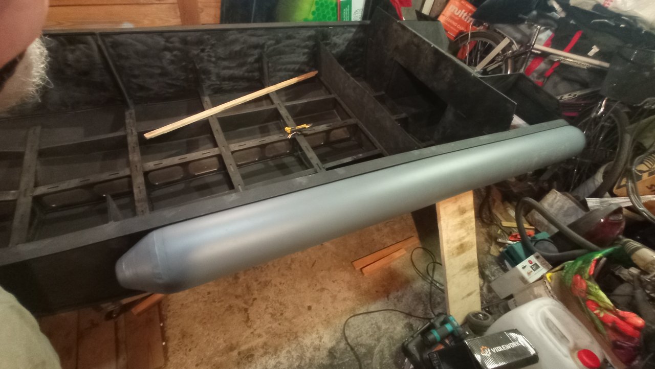

примерил боковой баллон - как раз от транца до консоли будет. Поставлю на ликтрос. А ликпаз снизу планширя прикреплю
256735
256736
Больше половины скелета приварил и закончился пруток, который шёл в комплекте с конструктором. Все 5 кг. Ну я его и не жалел. Где по два шва накладывал, где по три - для себя же)))
Заказал ещё бухту у производителя экструдера - благо, 25% стоимости оплатил баллами, накопленными за покупку экструдера. Завтра получу пруток и продолжу варить

Баллон как то хреново если честно

Это именно дополнительный съëмный баллон, а не фальшборт. За то на торпедоносец смахивает.
Да и на фальшборта ценник негуманный - от 25+. Эти же пара в 11 обошлись

С балонами не все так просто,
А этот матерьял ,чем делаете , если например с 2 мм зделать корпуса, заполнить пенопластом, и зделать съемными,легче не будут?
Просто можно дизайн красивый придумать, и эфективности больше
Нет, из пнд делать фальшборта даже заморачиваться не буду. Нет у них никакого полезного функционала в этой лодке, кроме дополнительной защиты от брызг и волны. Продлевать их дальше ветрового стекла к носу не вижу смысла, так как там от брызг и волны защищает капот.

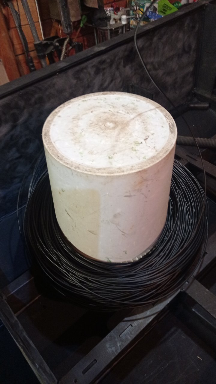

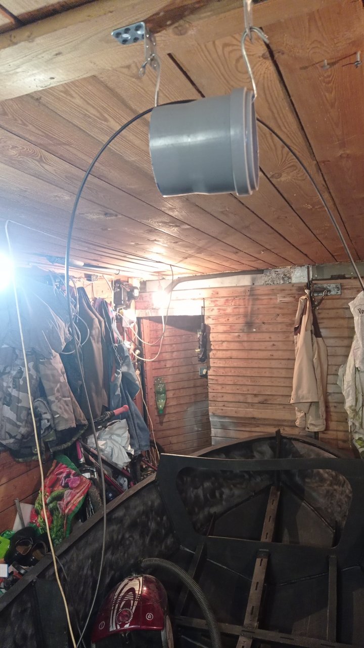

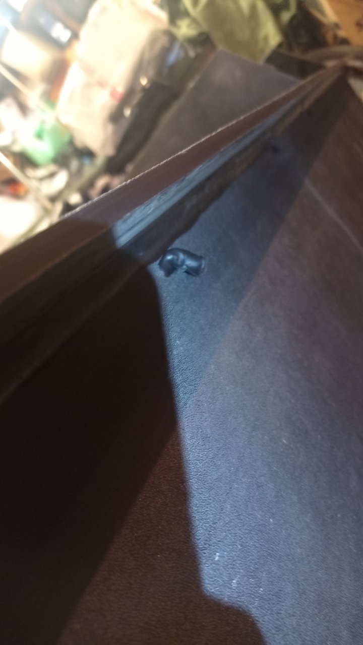

Получил на озоне пруток от производителя экструдера со скидкой 25% Вышло 1 тр за 5 кг (450 м). Одну такую бухту я уже израсходовал
256770
256774
Для удобства заводить в экструдер пруток лучше сверху через подобие блока
256772

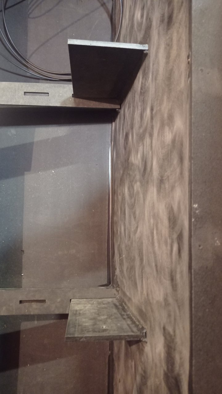

Доприварил сегодня силовой набор ко дну. И дно к бортам ещё на разок прошёлся для дополнительной прочности.
256773
После зачистки перед сваркой пыль, стружку и другой мусор лучше собрать пылесосом, чтобы он не попадал на место сварки, ухудшая тем самым адгезию экструзии к свариваемым поверхностям.
