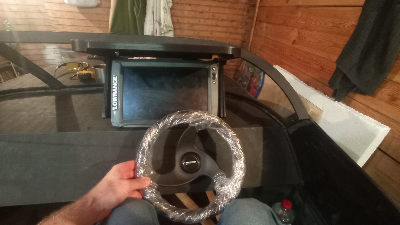

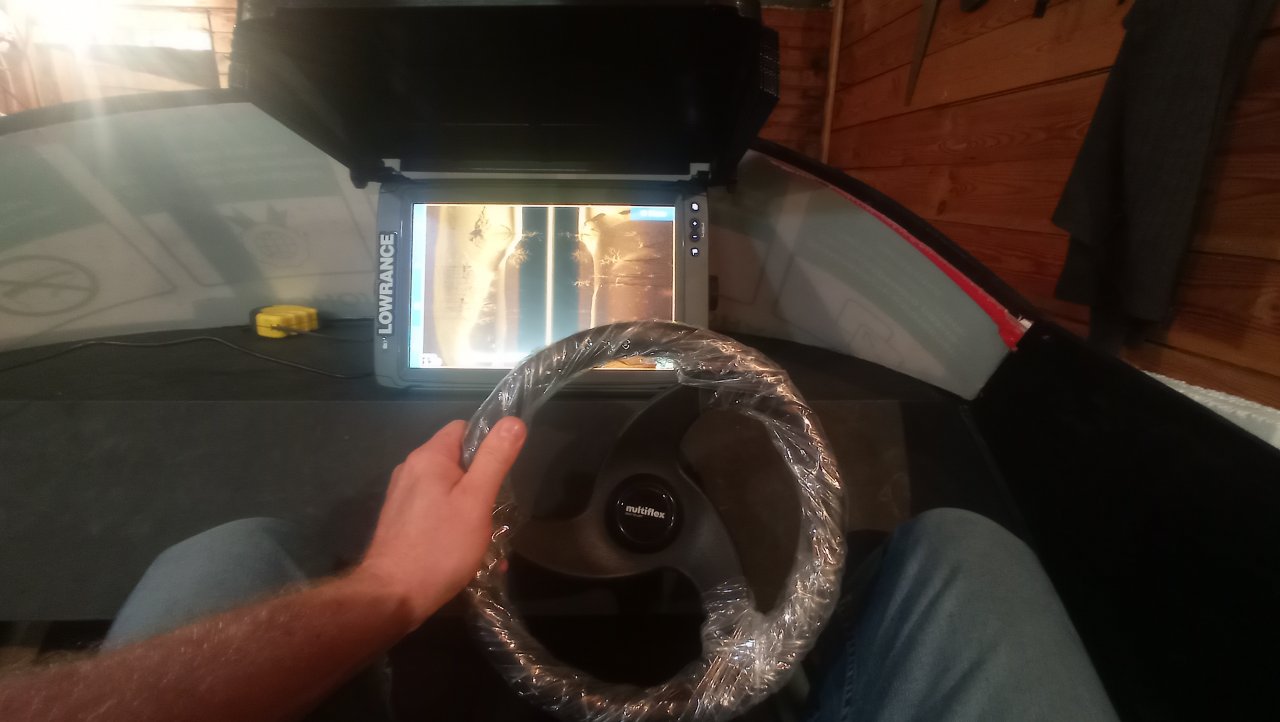

Ой какой мини штурвальчик,удобно ли будет? :oops:
1 887
Это какой смотря редуатор будет, на проге с хондой стоял такой, и редуктор чуть ли не прямой , тяжко было, на Афалину тугарин говарит возми этот,не помню название, 60л.с. на легке , а если тримануть и плитами все выстовить как надо, одним пальцем крутить на ходу будешь, от редуктора короче зависет

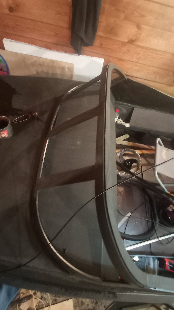

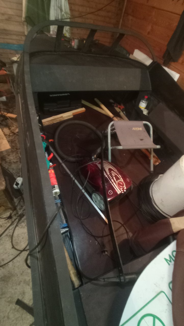

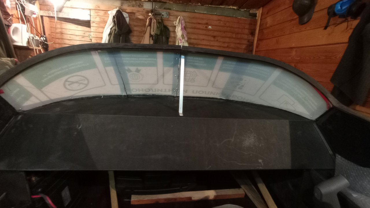

Примерил рамку ветрового стекла. Вырезал из обрезков и вварил симметрично три поперечины. Открываться будет пассажирская рамка, иначе эхолот не умещается. Посадил всё на прихватки. Вроде неплохо получается. Мне нравится
Я бы убрал поперечину перед водителем, да, симметрии добавит, но обзорность в минус. Прочности особой не даст.
У меня такой же стоит сейчас на пвх. Крутится легко. Даже болт усилия поворота на моторе затягивать пришлось
Искал наименьшего диаметра. Даже в него колени упираются
Обзору не мешает - смотришь поверх стекла. Это чисто ветровик

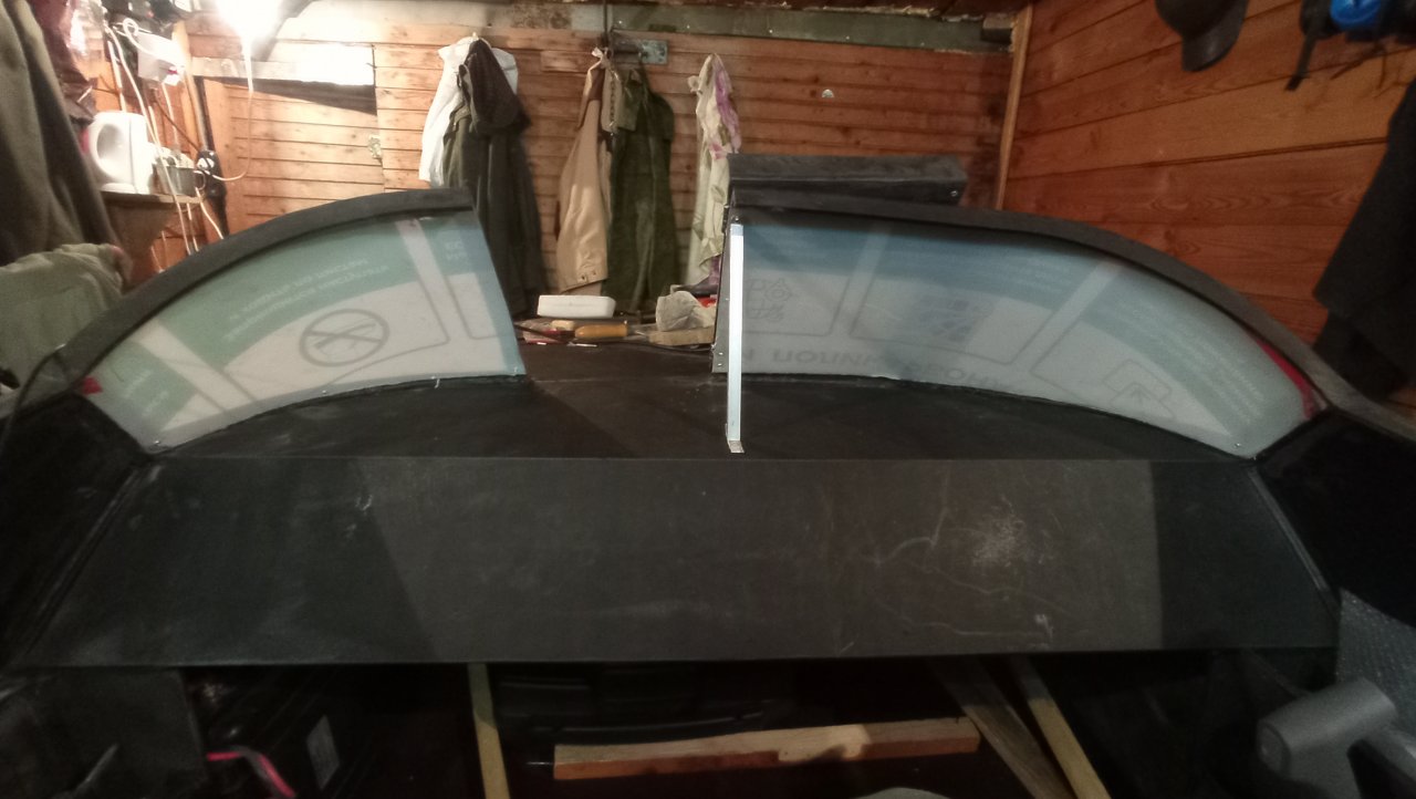

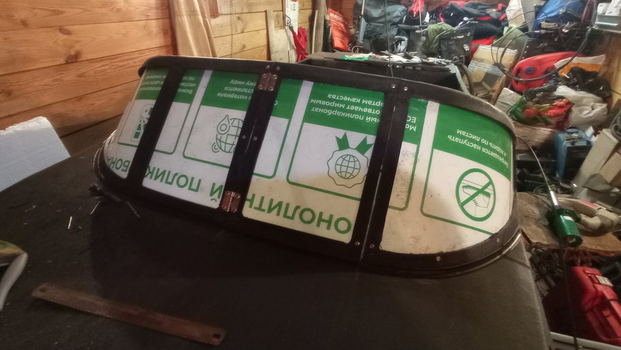

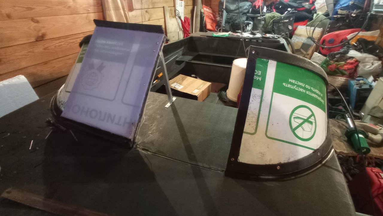

Приварил рамку ветрового стекла. Решил всё-таки открывающейся сделать пассажирскую форточку. Так удобнее выходить. Эхолот соответственно перед глазами будет
257007
257008
257009
257010
На прихватки посадил горизонтальные рёбра жёсткости над стеклом и бортами
Их приваркой сварочные работы будут завершены

Кстати, за счёт приварки рамки стекла капот перестал прогибаться почти совсем. Прогибается только если наступить на то место, где не приварена открывающаяся форточка

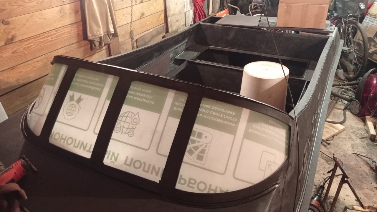

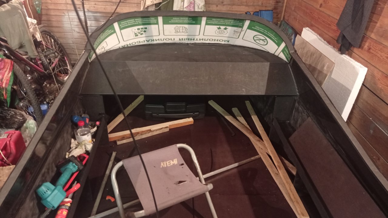

Итак сварка корпуса лодки завершена приваркой горизонтальных рёбер на верх бортов и рамки стекла.
257015
257016
257017
257018
В целом, по приблизительным оценкам времени вышло чистых полтора месяца в среднем по 2-3 часа в день итого часов 80-100. Сейчас бы, имея опыт и понимание процесса, а также высокопроизводительный экструдер, думаю часов в 40-50 чистого времени уложился бы.

Это пока на первый взгляд)))...

Это на второй взгляд, однозначно.
На воду вот первое что сделай!
Повесить по временной схеме двигло управление и на ходовые испытания.
Почувствуешь на ходу, крены, дифферент, курсовую устойчивость.
Поймёшь что делать дальше.

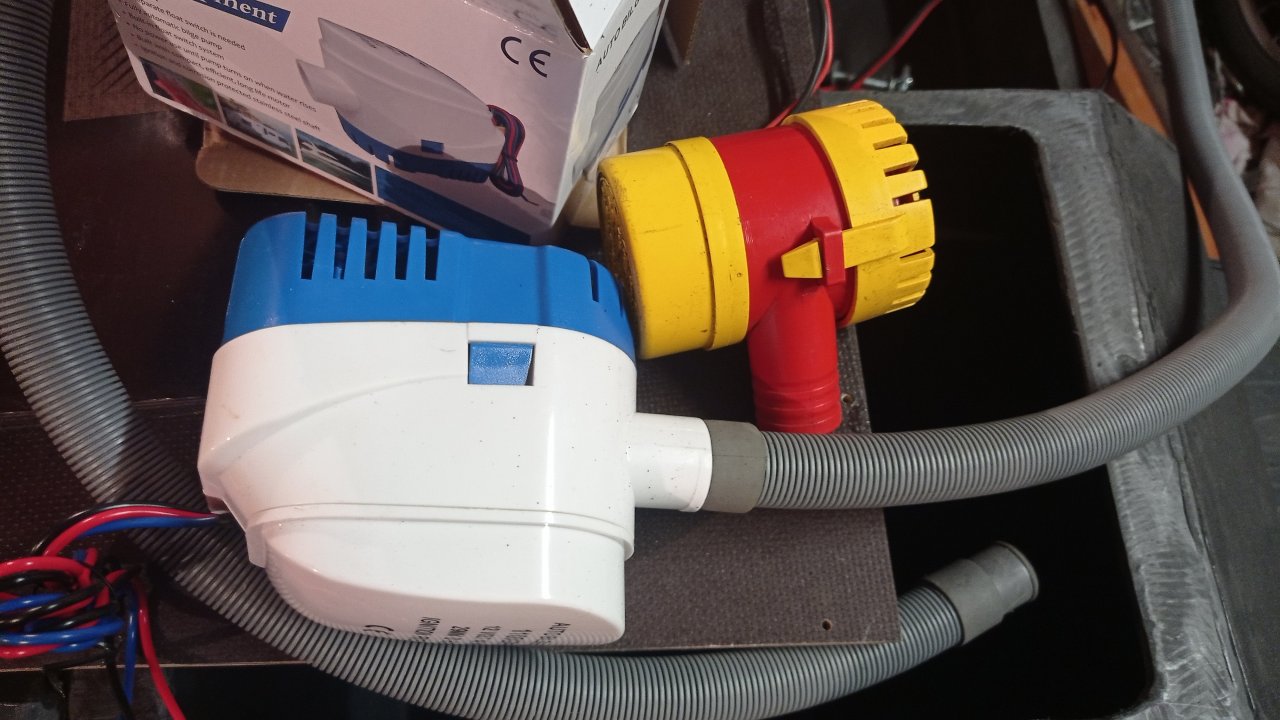

Совок-черпак будет вместо второй помпы))) думаю может стоит автоматическую купить, а эту на пвх-шке оставить? Хотя на ПВХ она ни разу мне не пригодилась)))
1 887
Конечно автомат
В случии залива волнами,не до черпака

Прорубил форточку

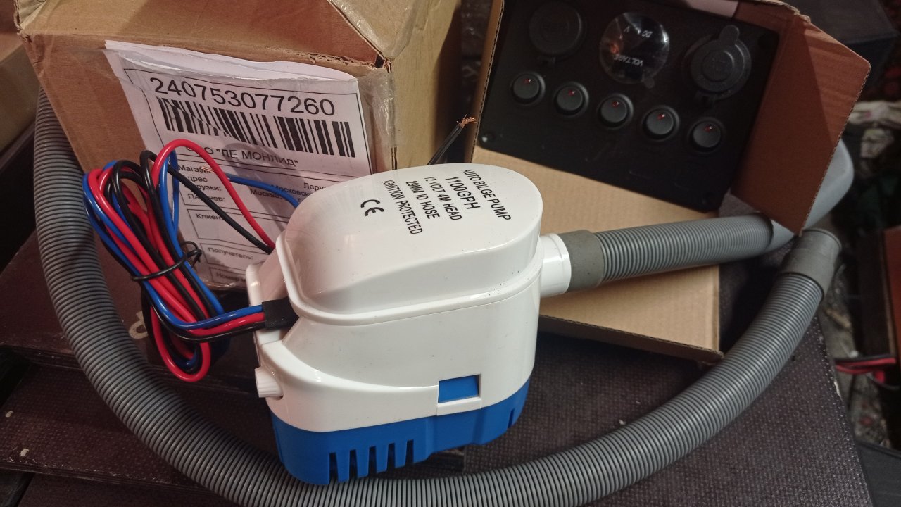

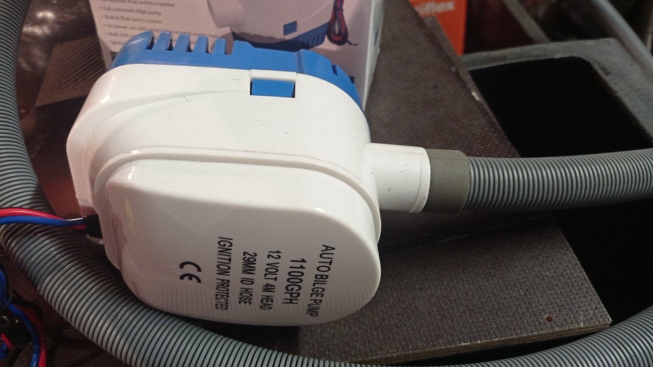

Получил автоматическую помпу. Покрупнее неавтоматической. Думаю провод автоматического включения кинуть сразу напрямую на аккум, защита от дурака, так сказать. А на сколько лучше предохранитель на неё поставить? Не нашёл в инструкции
257036
257037
257038
Шланг от стиралки плотно входит внутрь выходного штуцера насоса.

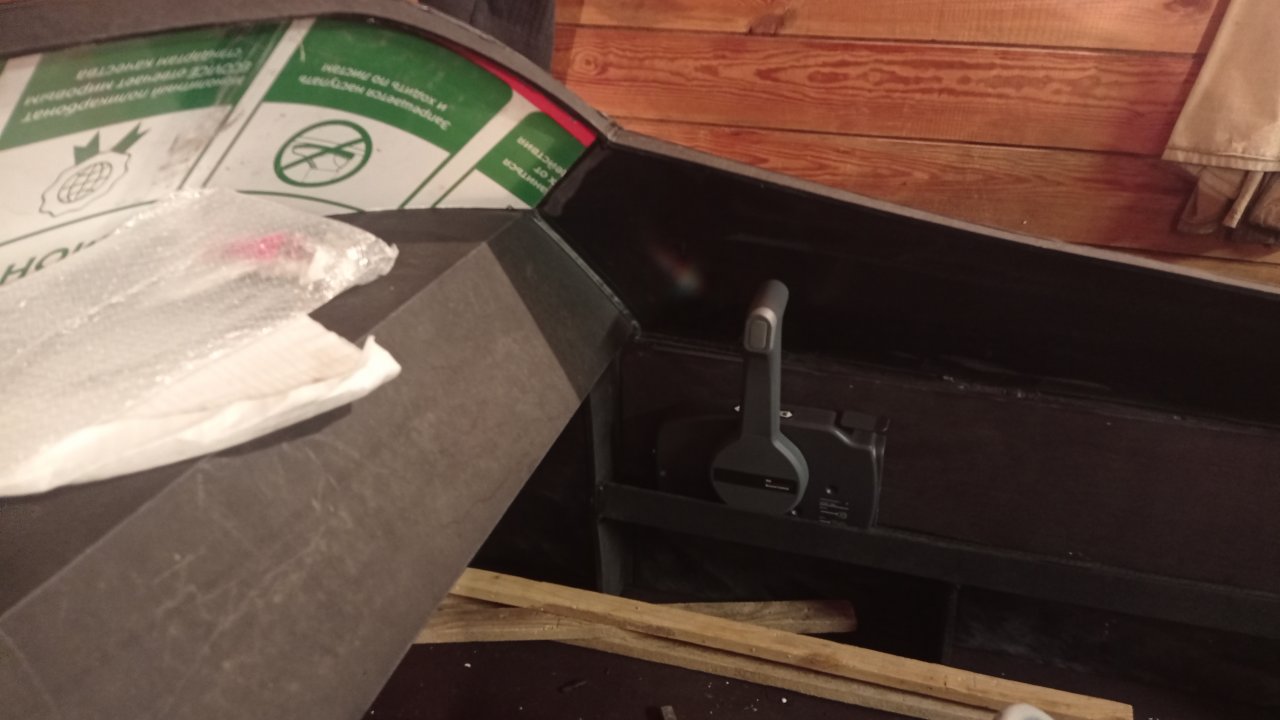

Ну и доклепал сегодня ветровое стекло
1 887
Посмотреть вложение 257036Посмотреть вложение 257037Посмотреть вложение 257038
Я 20А вроде ставил, но тумблер стоит на автомат, на самой помпе есть крутелачка, ручное поднятие поплавка, инога проверяю за неё,
Забиль,шланг нужно клеить, чтоб в случии чего, не вырвало напором, если нет возможнасти , хамут поставить
Если двухпозиционный ставить - то же самое будет. Кстати да. Посмотрю, что за тумблеры в панельке. Может так и реализую. Всё время в автомате. Если сработала, светодиод на выключателе загорелся. Перещелкнул - в принудительном режиме заработал
1 887
Себе на панели ручное включения каждой помпы отдельно поставил,(гимс на ТО проверяет работаспасобность), и сам включу иногда, послушаю
А автоматический режим, два тумблера под сиденьем задним, ну мало ли что заклинет в ней, или сработает и не захочет отключатся , или например бензин начал вытикать, ну нах,вырубил от греха
