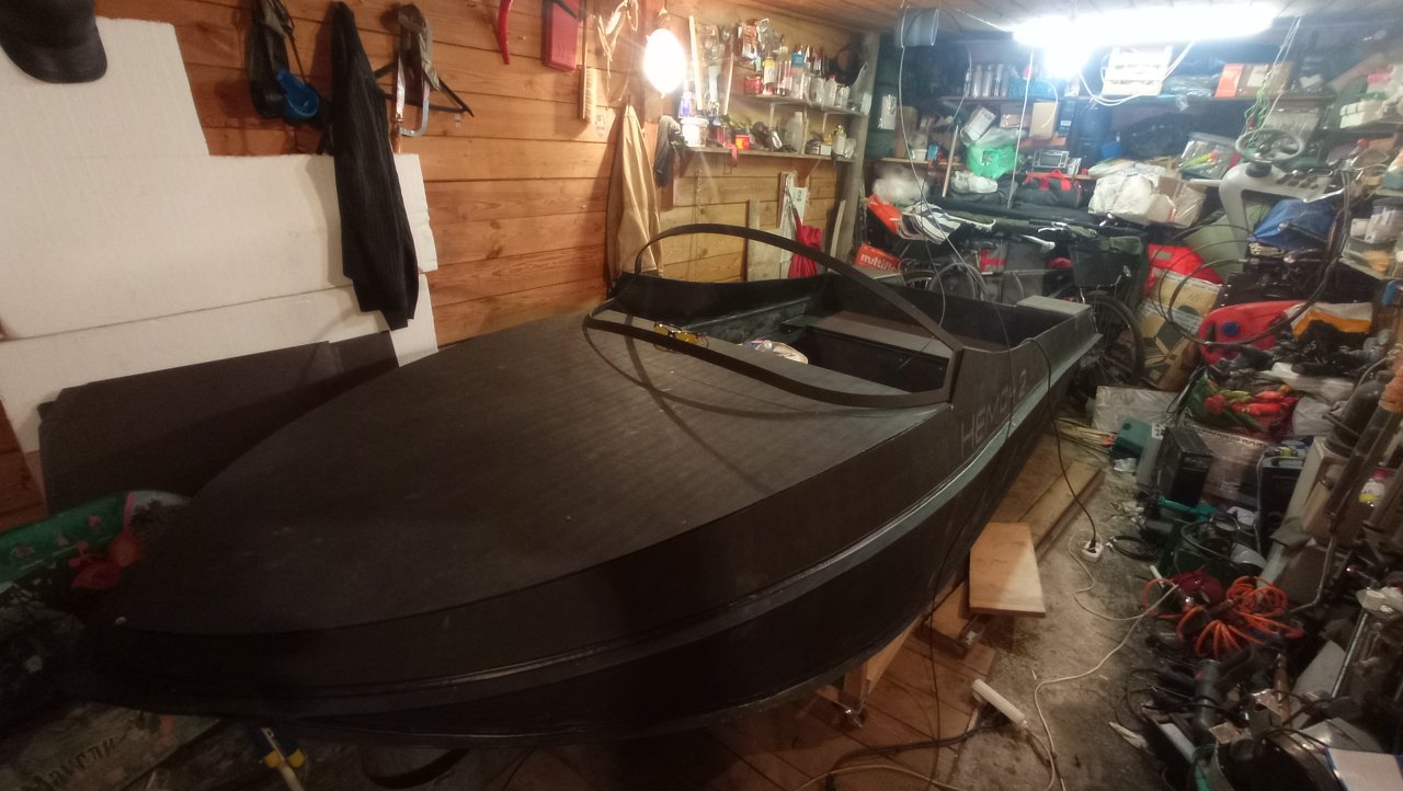

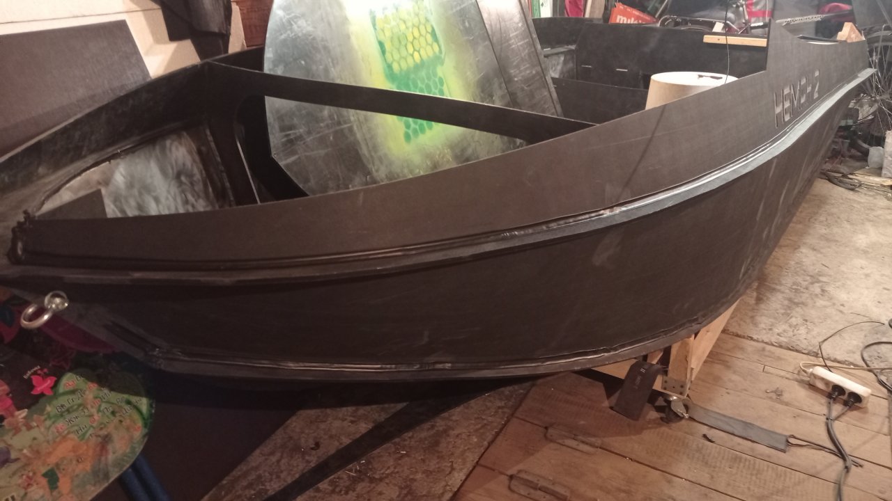

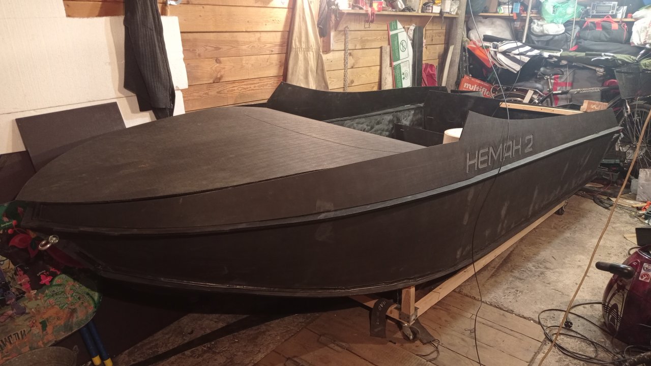

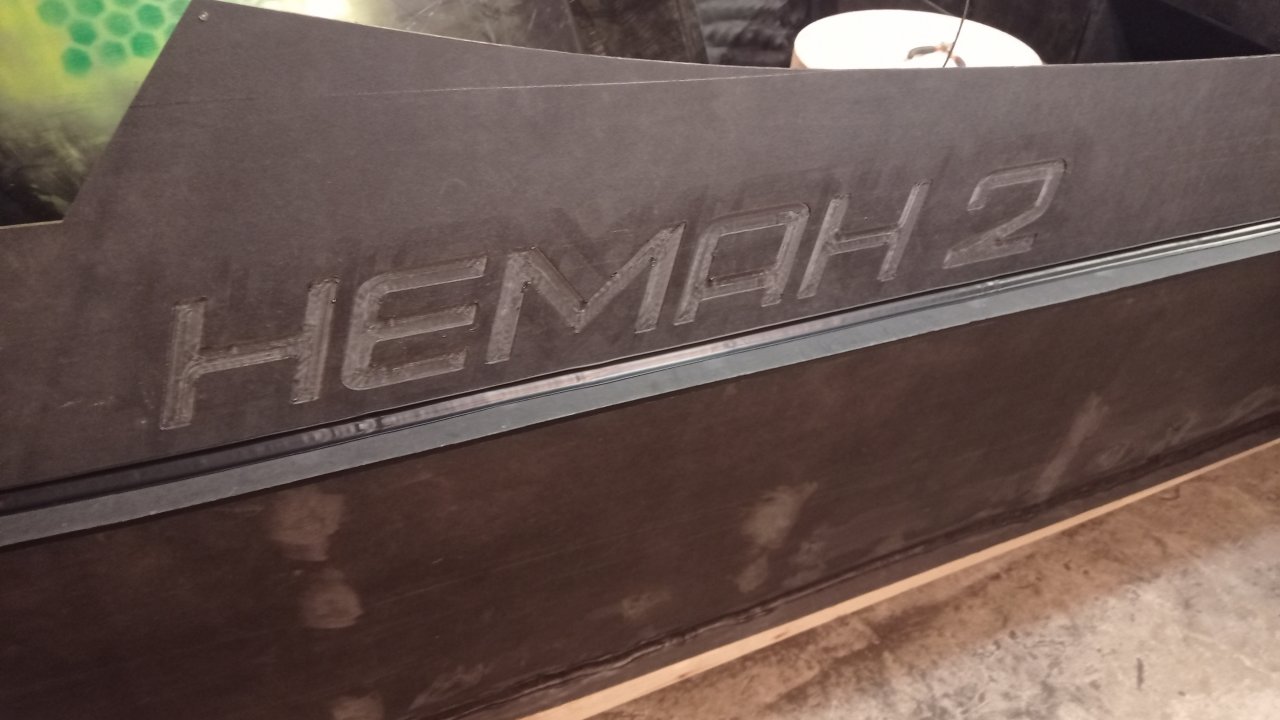

Сегодня прихватил фальшборта, примерил, левый приварил.
256801
256802
256803
Вырисовывается окончательный облик

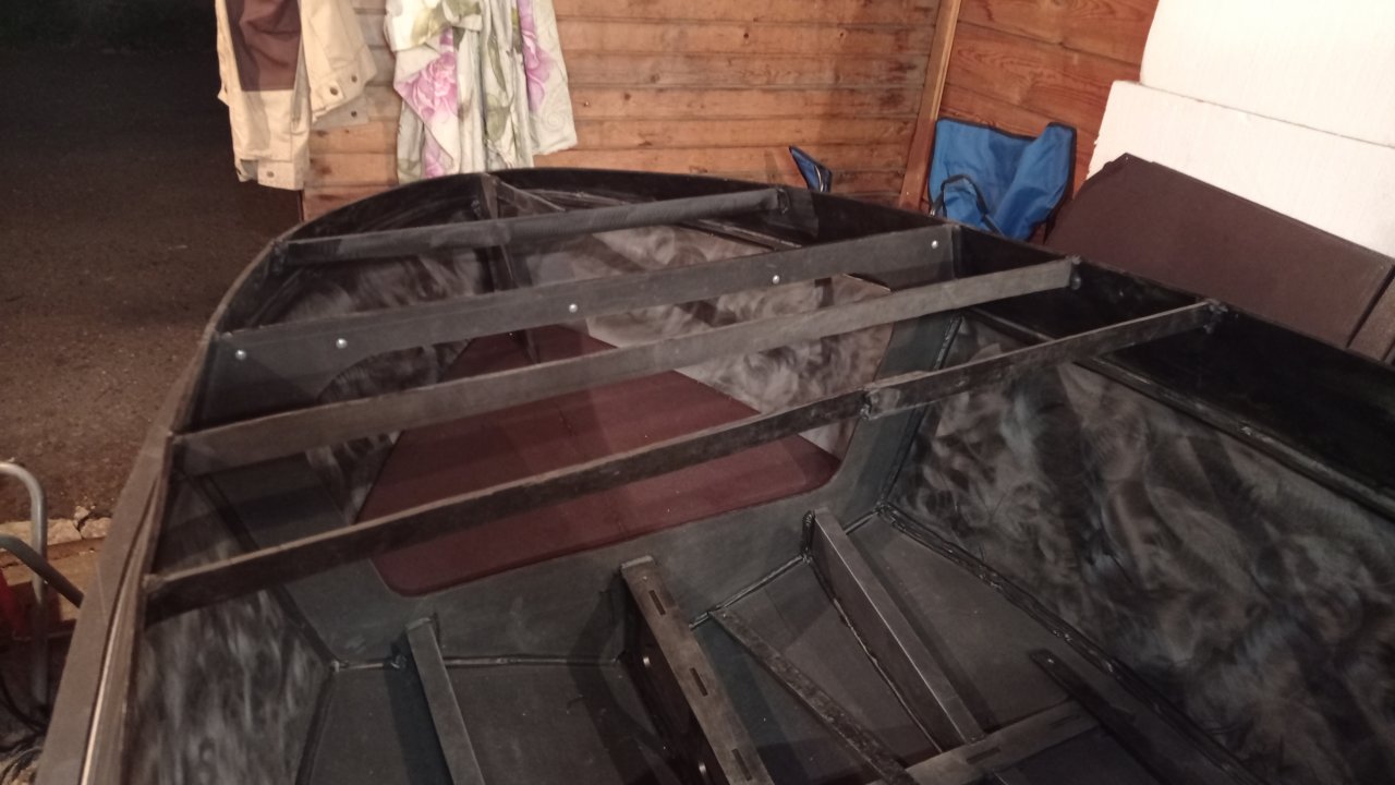

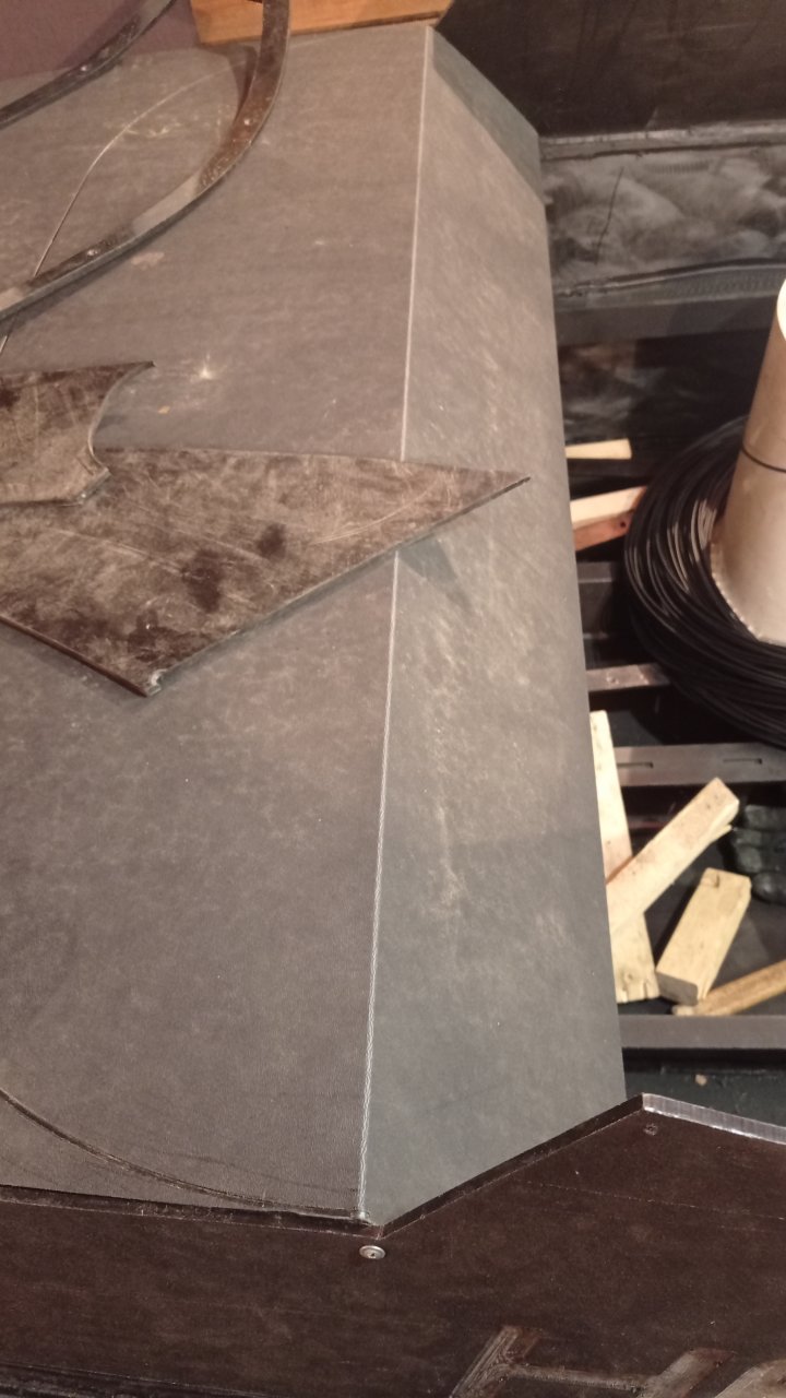

Рёбра жёскости на палубе?! Ходить по ней придётся.
По проекту ребра жесткости на капоте - это первый шпангоут и изгиб консоли. Консоль опирается на третий шпангоут.
256810
Буду снизу к капоту приваривать дополнительные ребра жесткости крест накрест, как это делал на кринолинах. Чтобы не прогибался - на капот надо будет вставать, чтобы мотор-якорь опускать

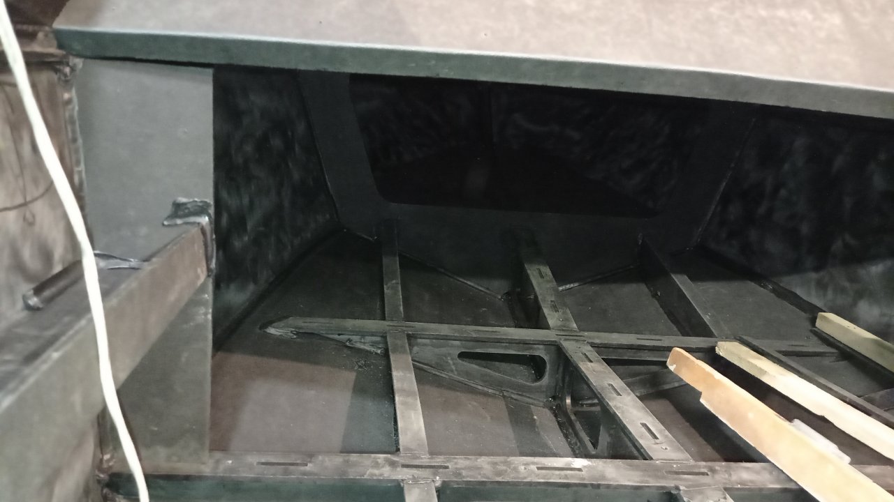

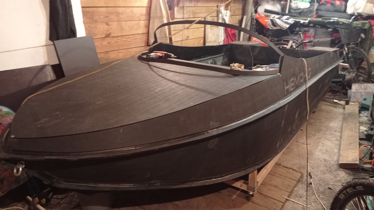

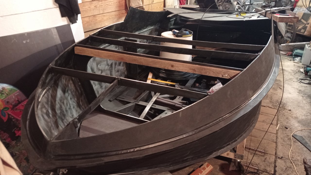

Доварил борта, задние рундуки, заварил кринолины изнутри рундуков для герметичности. Сварил полки и прихватил к шпангоутам - надо тянуть и заваривать. Примерил капот, проварил ребро жесткости под консолью, разметил под дополнительные ребра жесткости. И останется ветровое стекло - хочу с форточкой сделать, и заднее сиденье - рундук
256821
256822
256823
256824
256825
256826
256827
256828

Закладки-усиления для редуктора штурвала примостырил? Для утки носовой кормовых тоже требуется.
Усилить верхнюю планку остекления обязательно.
В оригинале под палубой блок плавучести.
VVS2177
30.06.2020
1 894
2 195
Альтаир HD-380 KS, Неман-2пнд
Закладки-усиления
Вырежу из куска пнд-шестерки. Хотя консоль за счёт двух рёбер жесткости жесткая, не гуляет.
Предусмотрено в комплекте
Учту

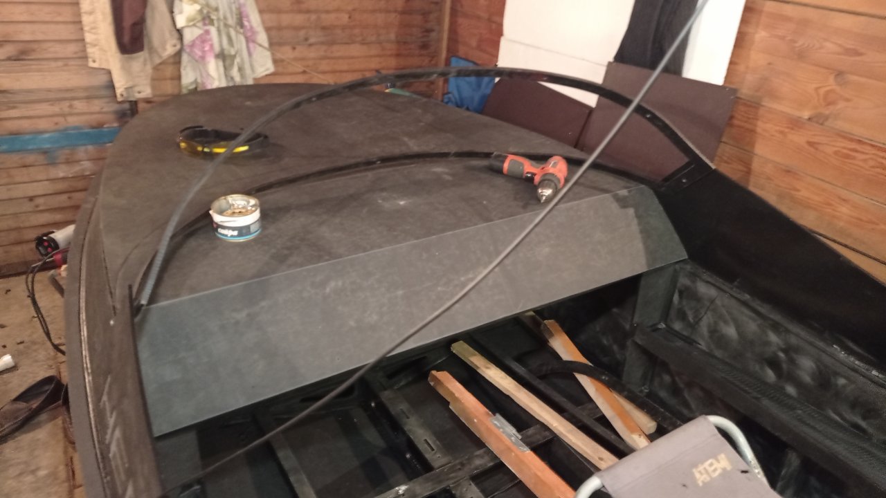

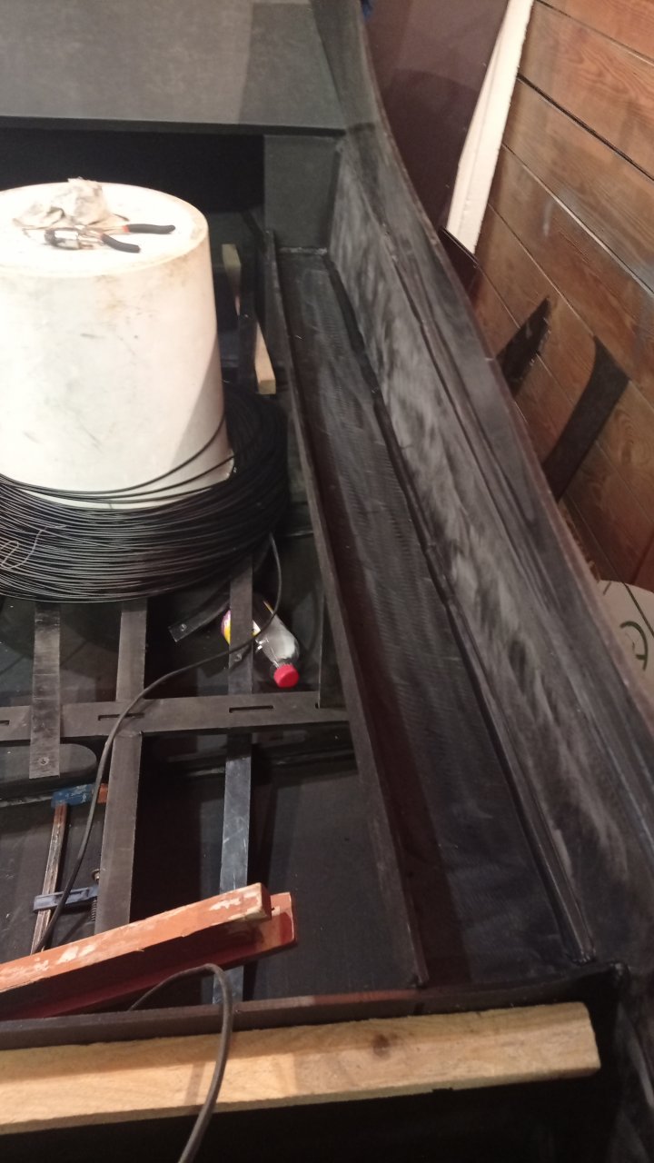

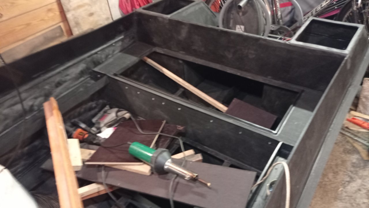

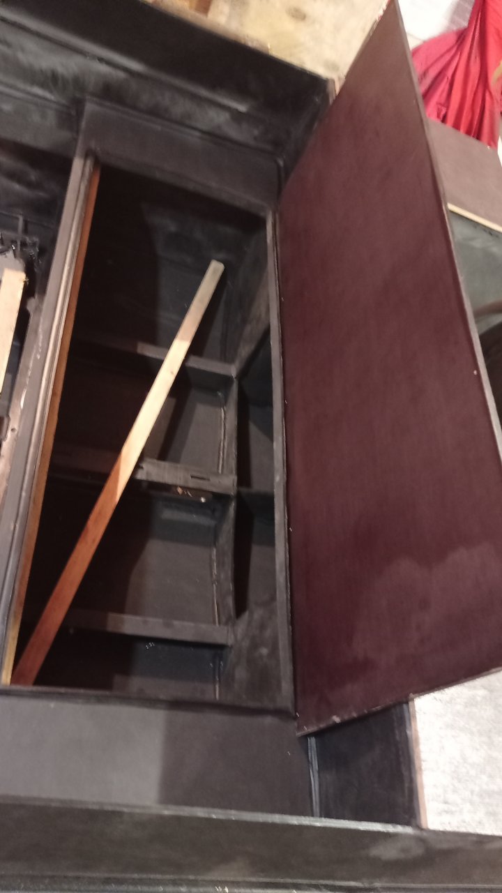

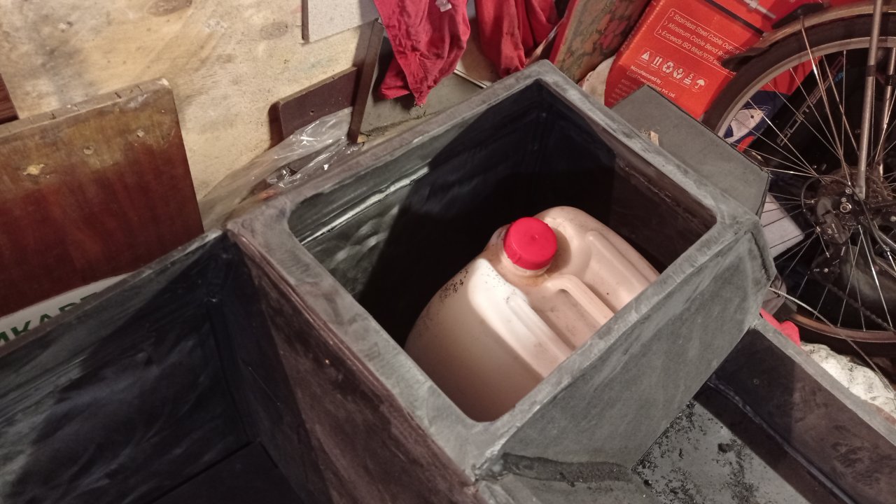

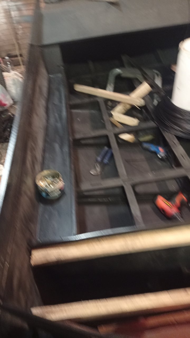

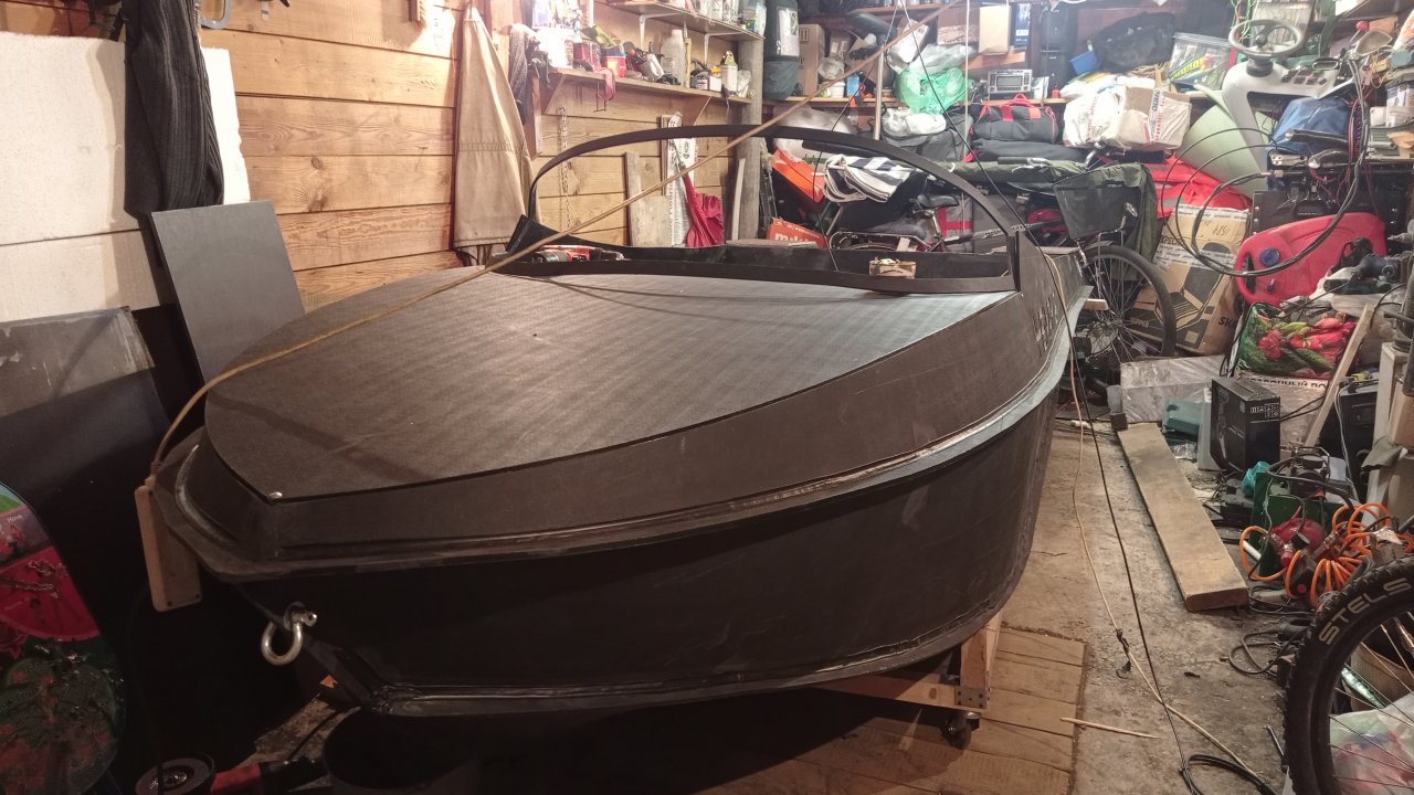

Сегодня проварил изнутри изгиб капота на консоль. Теперь капот принял нужную форму, можно снимать и наваривать дополнительные рёбра жёсткости. С имеющимися рёбрами капот под моим весом слегка играет
256878
Также завершил боковые полки. Понял, что надо было их приваривать к шпангоутам до приварки бортов, т.к. они тоже элементы силового набора - соединяют четыре шпангоута. И силовой набор был бы ровнее. Сейчас же пришлось повозиться. Но с помощью домкрата и такой-то матери, всё-таки вытянул их и приварил
256879
256880
256881

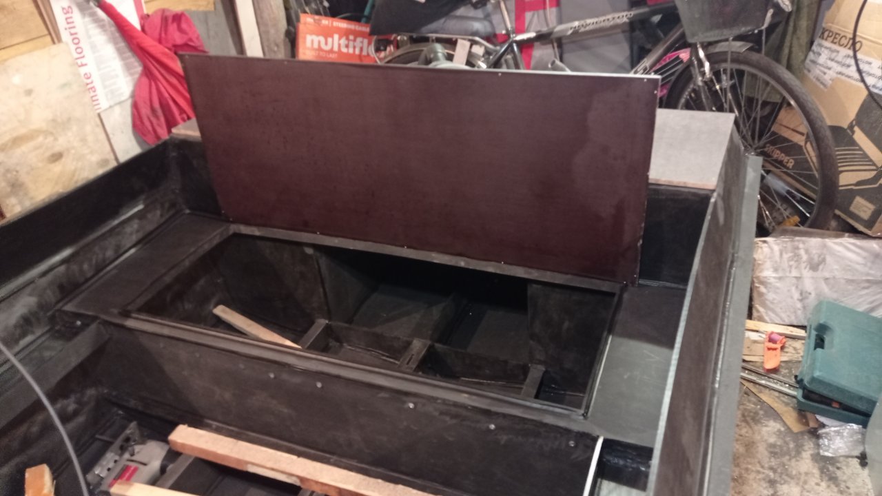

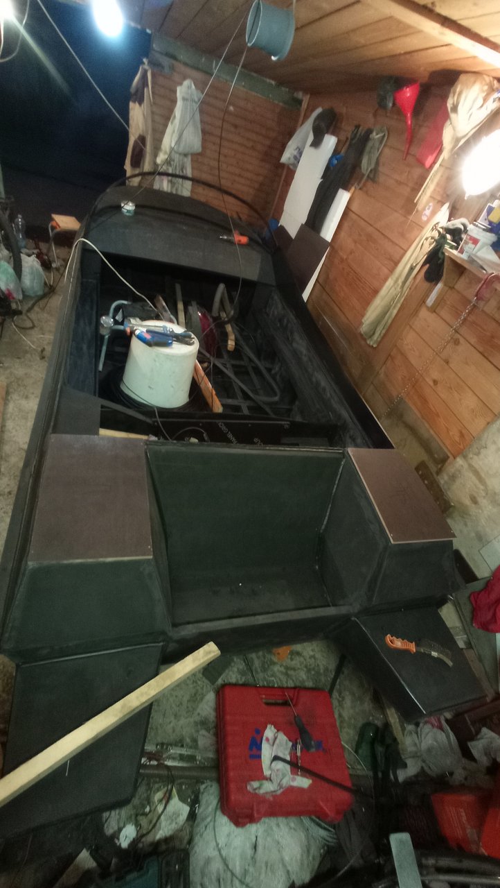

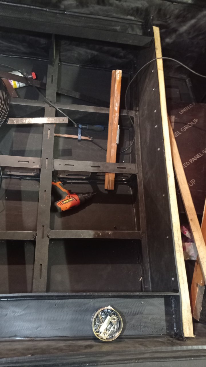

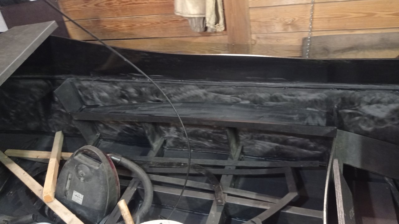

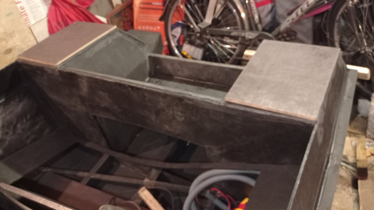

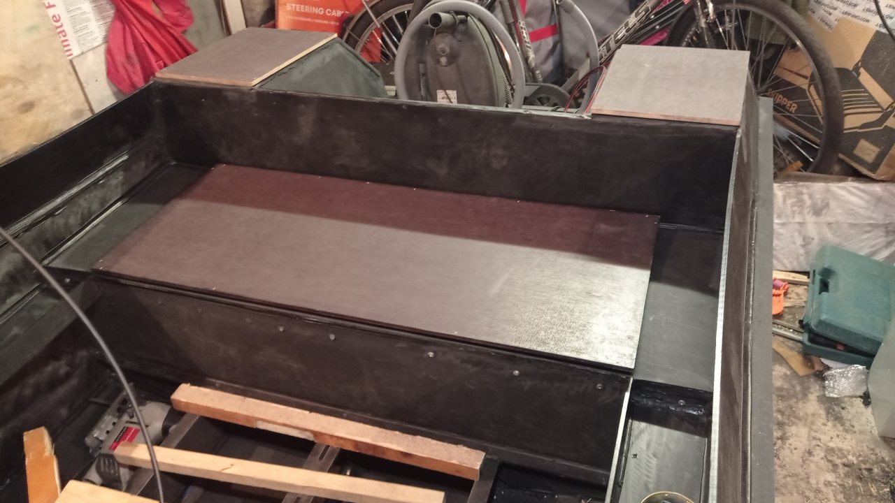

Сегодня обустраивал задний рундук - сидение для пассажиров. На проём наваривались рёбра жёсткости, они же бортики от попадания воды. Так же пришлось тянуть домкратом, чтобы выровнять повешенные поверхности, сажать на прихватки, потом проваривать. Получилось прочно, попрыгал - даже ни капли не играет. Можно стоять как на фишплатформе
256898
256899
256900
256901
256902
256903
256904

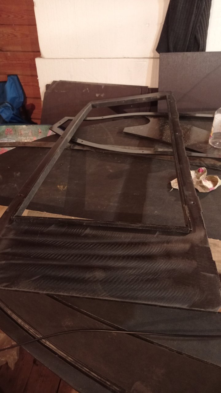

Из сварочных работ остался капот с рёбрами жёсткости и ветровое стекло с калиткой. И можно будет переходить к покраске и установке финтифлюшек и допопций
VVS2177
30.06.2020
1 894
2 195
В этом году и не спустишь?
Да, в принципе, осталось на день работы - капот, стекло и планширь поверх фальшбортов и рамки стекла приварить, и посадить на болты транцевую накладку. Навесить мотор и можно на воду. А покраску, дистанцию, топливную систему, электрику и всякие финтифлюшки уже потом доделывать

Было сегодня немного времени - вырезал из обрезков и приваривал рёбра жёсткости под капот
256922
256923
