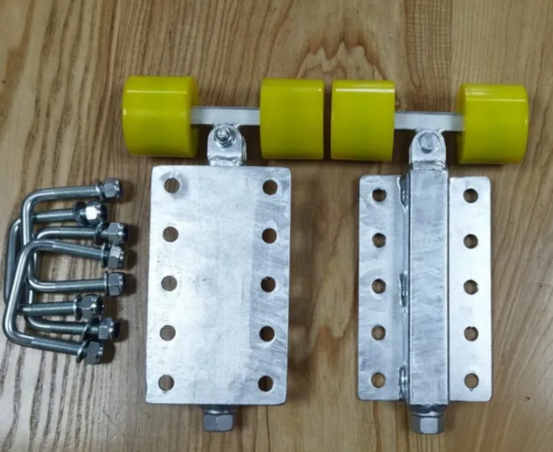

Когда выбирал,какую роликовую из систем прилепить на свой прицеп,смотрел,кто как изголяется,думал и себе чота подобное,только на литых нормальных кронштейнах.Но.узнав цену их,прослезился и пошол в гараж ваять.Да и заглядывать в ж прицепа ,крутя эти болты,корячась... было в принципе влом,не устраивает такое мну.Сваял.

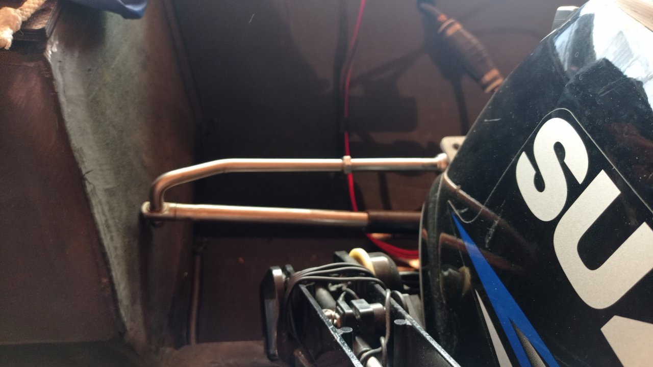

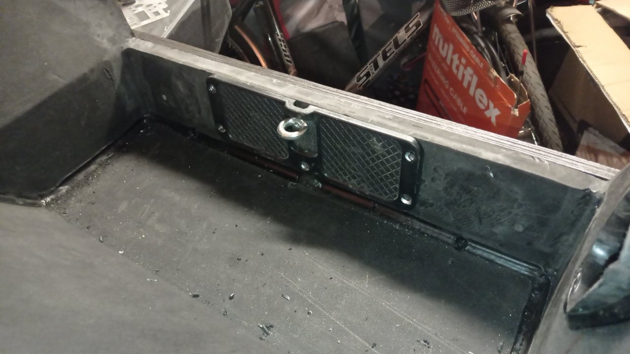

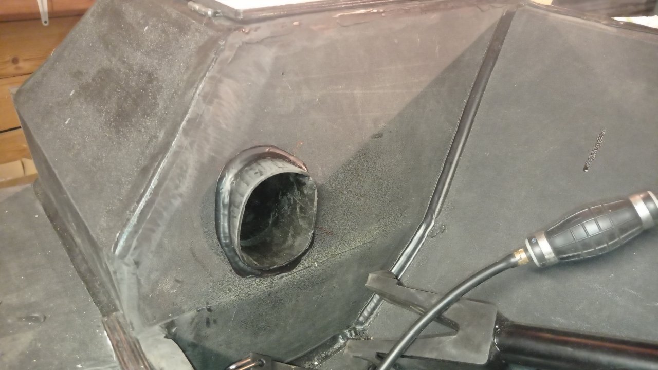

Сварил и вварил в рундук стакан под штуртрос с кочергой
257244
257245
257246
257247
257248
257249
257250

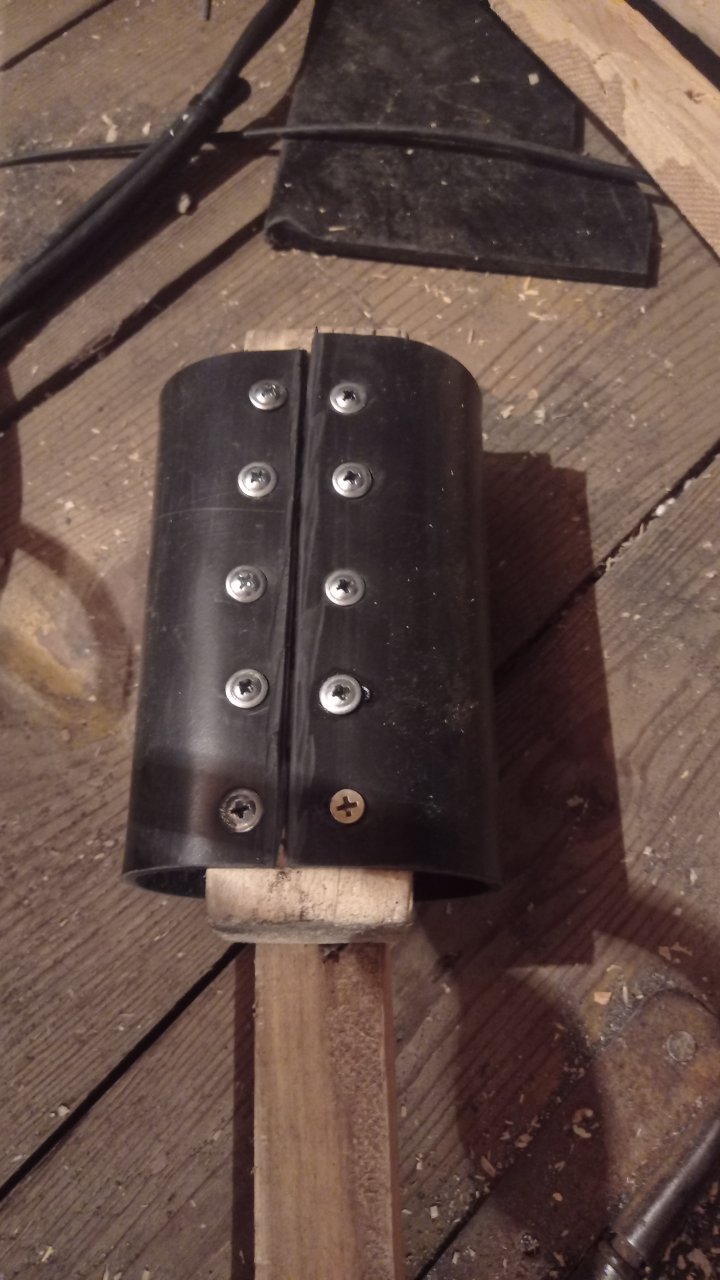

Прикрепил транцевую накладку

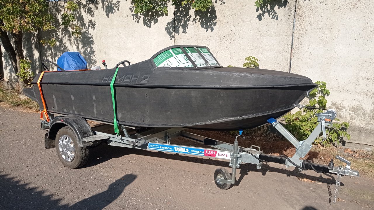

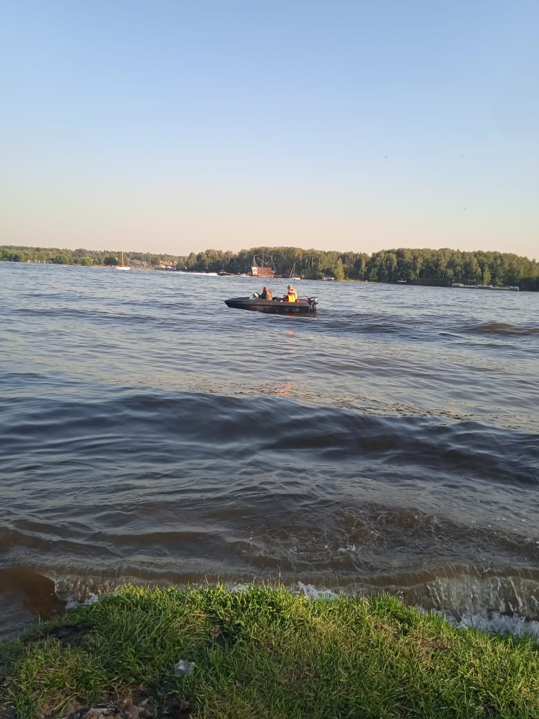

Сегодня спустил лодку на воду. Накинул мотор и временно закрепил консоль мини от лодки ПВХ с дистанционным управлением.
257285
Проблем со спуском с прицепа не было. Самосвал загнал в воду ниже ступиц, но волнами их всё равно захлестывало. Плечом приподнял лодку, и она съехала по ложементам. Обратно так же легко затащил. При подтягивании носа лодки к лебедке самосвал сам опускается. Никакие ролики не нужны.
Лодка очень остойчивая, когда один, можно на борт опираться спокойно.
На рундуки, капот и кринолины не стал вставать - движение интенсивное, сильная волна.
257281
257282
257284
257283
Трап на капоте не нужен, от берега легко отталкиваться и без него, запрыгивая коленями на капот. Ещё удобнее отталкиваться от берега носом вперёд с кринолина с поднятым мотором.

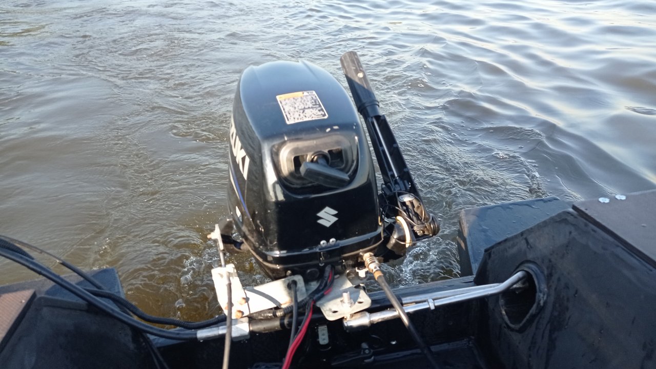

Мотор Сузуки dt9,9(15)as.
257286

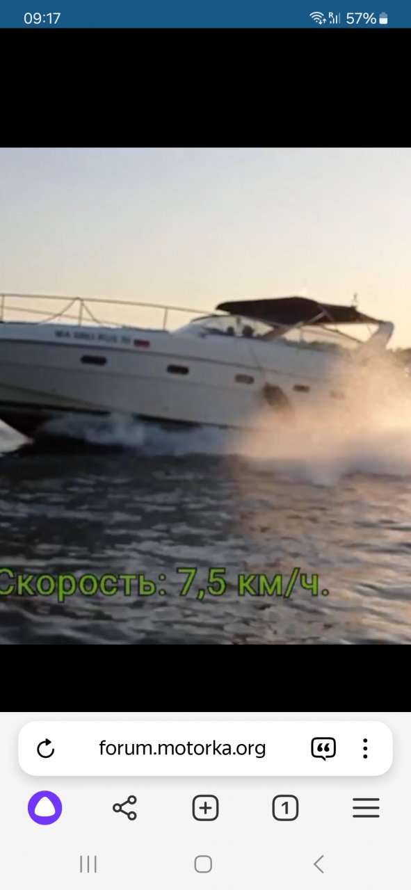

Один (90 кг) на родном винте 11 шага 5000 об/мин 39 км/ч максимум, 36-37 стабильно.
https://rutube.ru/video/7a4f3620d38c6a6357d5efd0d741b016/?r=a/
Троих (2 взрослых по 90 кг и ребёнок 30 кг) уже не вытягивает на глисс.
Китайский Капитан Пропеллер 10 шага одного тянет 5300-5400 об/мин с той же скоростью, что и на 11-м.
https://rutube.ru/video/23df73a9f7d35873647844ae00eb8506/?r=a/
Тех же троих на глисс еле вытягивает, если податься вперёд, 4900 об/мин, 30-32 км/ч, максимум видел 34 км/ч.
https://rutube.ru/video/c070bc5300811f5fb5f2f767dadf8f63/?r=a/
Просится винт 9 шага для двоих+ И все-таки лучше 20 лошадей. Наверное буду смотреть в сторону 9,9/20. Или Нептуна

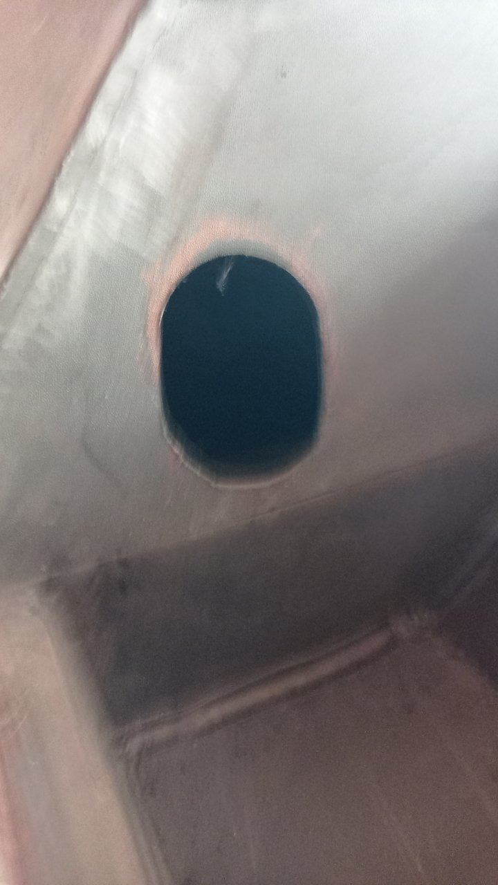

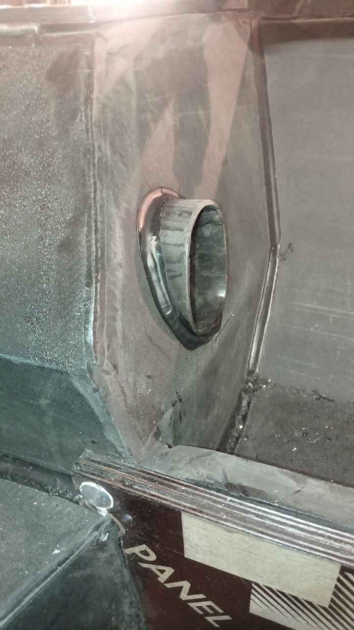

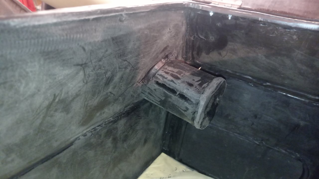

Швы герметичны. Немного внутрь вода попадает через рецесс при его захлестывании - когда расширял отливные отверстия, видимо просверлил лишка, задел подрецессное пространство. Ладно, не критично, заварю.
В целом на волне лодка ведёт себя уверенно - в кокпит ничего не летит. Один раз даже капот волной захлестнуло, но в кокпит вода не попала.
https://rutube.ru/video/cad87db2c6737f31d622a1eb721b2853/?r=a/
На передней банке конечно трясёт при прыжках по волнам - отец сказал, что позвоночник осыпался. Но он сидел на голой доске. Я сидел на голой крышке заднего рундука - подпрыгивал, но терпимо. С мягкой накладкой будет достаточно комфортно. По волне прыгаешь - гулко шлёпает. Но не трещит)))
Рулится лодка хорошо, дополнительные реданы не нужны.
Мотор при установке немного приподнял - на 1 см ниже дна. Но оказалось, высоковато. Когда бак опустел или двое на передней банке начинаются прохваты. Верну мотор обратно. А может надо было на первое отверстие трима поставить (стоял на втором).
В целом, я лодкой очень доволен.
Буду приступать к покраске и доводить до ума.
