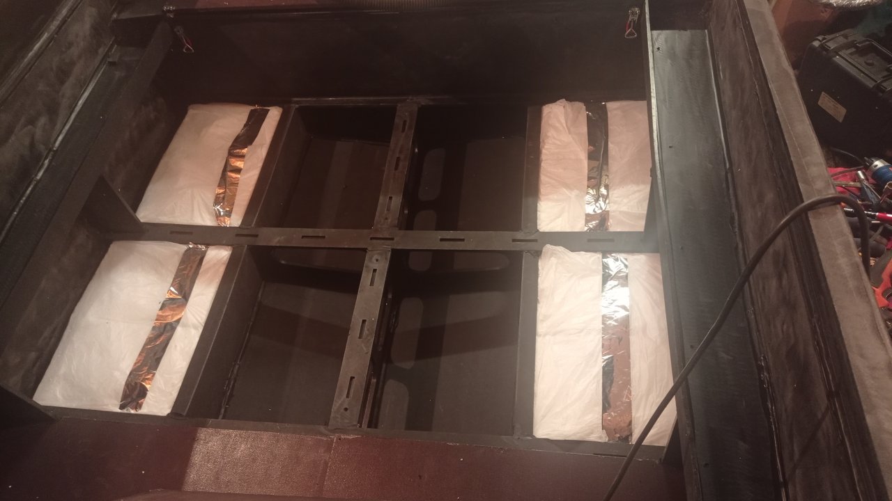

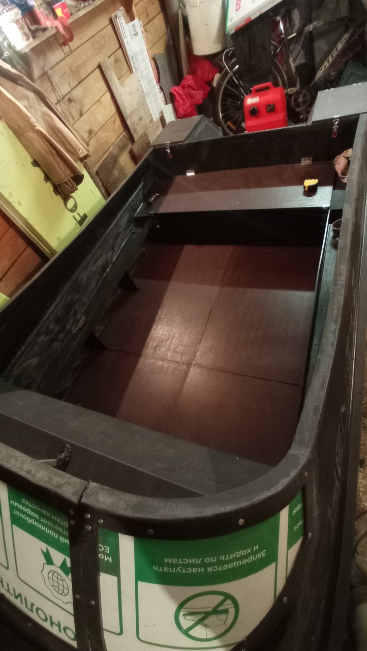

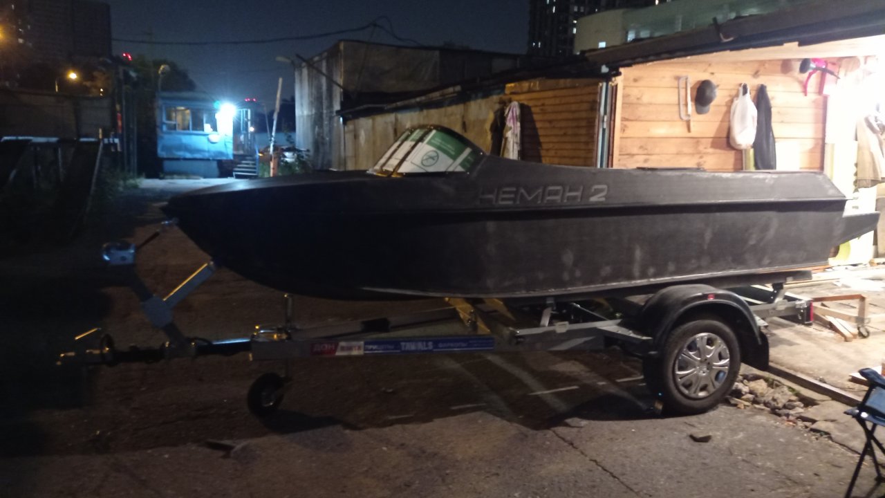

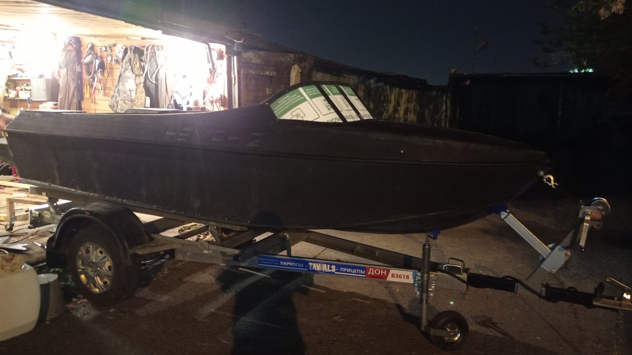

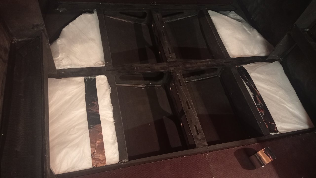

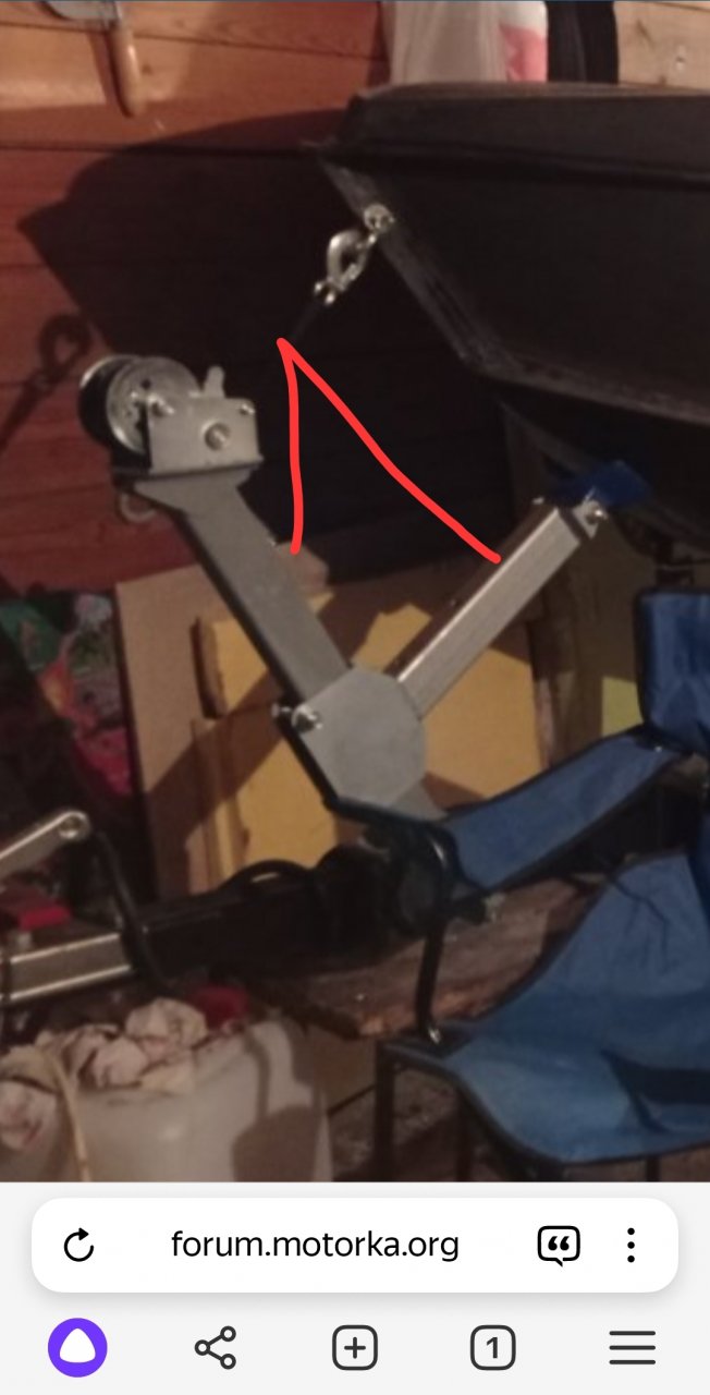

Сегодня упаковал блоки плавучести в целлофан, подогнал полы, закрепил.
Взвесили полностью собранную пустую лодку - ровно 120 кг.

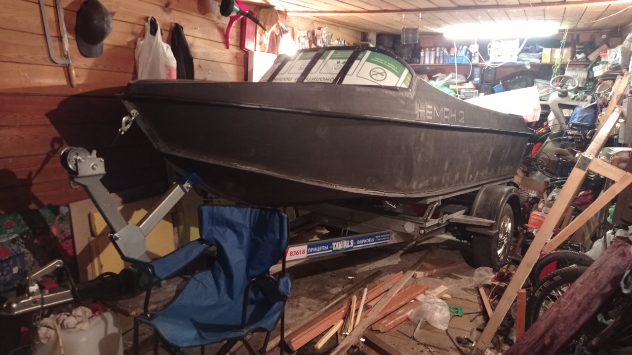

Пригнал прицеп, подогнал ложементы, затянули лодку без проблем - прицеп-самосвал. Сразу выявилась недоработка - рым крепления крюка лебёдки надо делать ниже скулы, иначе лебёдка тянет нос вниз, нос упирается в носовой упор, а корма приподнимается. Отпускаешь лебёдку - корма встаёт на ложементы, а нос приподнимается над носовым упором.
Но, в целом, всё нормально. Вдвоём затолкали прицеп с лодкой в гараж с разгона. Нагрузка на сцепное с пустой лодкой -

1 886
Но, в целом, всё нормально. Вдвоём затолкали прицеп с лодкой в гараж с разгона. Нагрузка на сцепное с пустой лодкой - Посмотреть вложение 257171Посмотреть вложение 257172Посмотреть вложение 257173Посмотреть вложение 257174Посмотреть вложение 257175Посмотреть вложение 257176Посмотреть вложение 25717758 кг

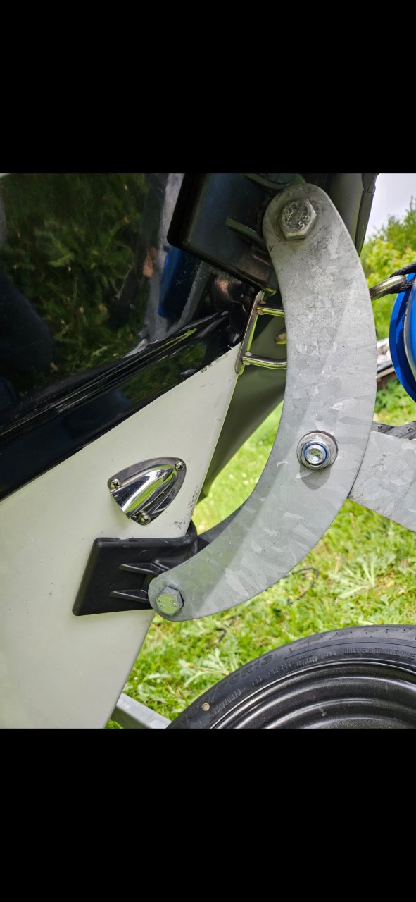

Лебеду выше постасвить можно, а лучше ролик под ремень , чуть выше рыма,с упором ,ввари в стойку, ремень по верх барабана ни кака?
Носовой упор у этого прицепа отстой,

Этот упор у меня от пвх-шки. Брусок, обитый ковролином, снял, ласточкин хвост поставил

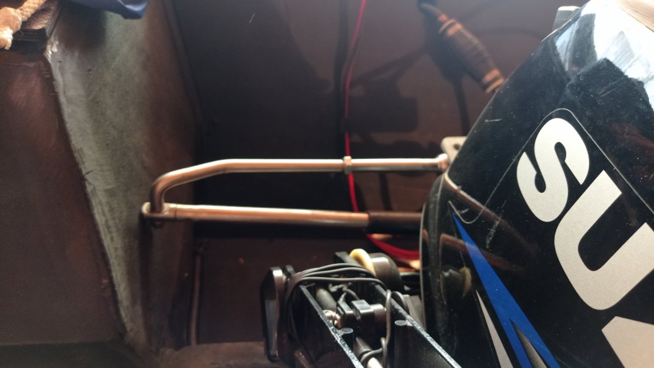

Наконечник штуртроса упирается в левый рундук
257181
Придётся выпиливать отверстие в стенке рундука, придумывать заглушку изнутри рундука и усиливать это место

Если память не отшибло,есть готовые стаканы ,с пласика, где то видел

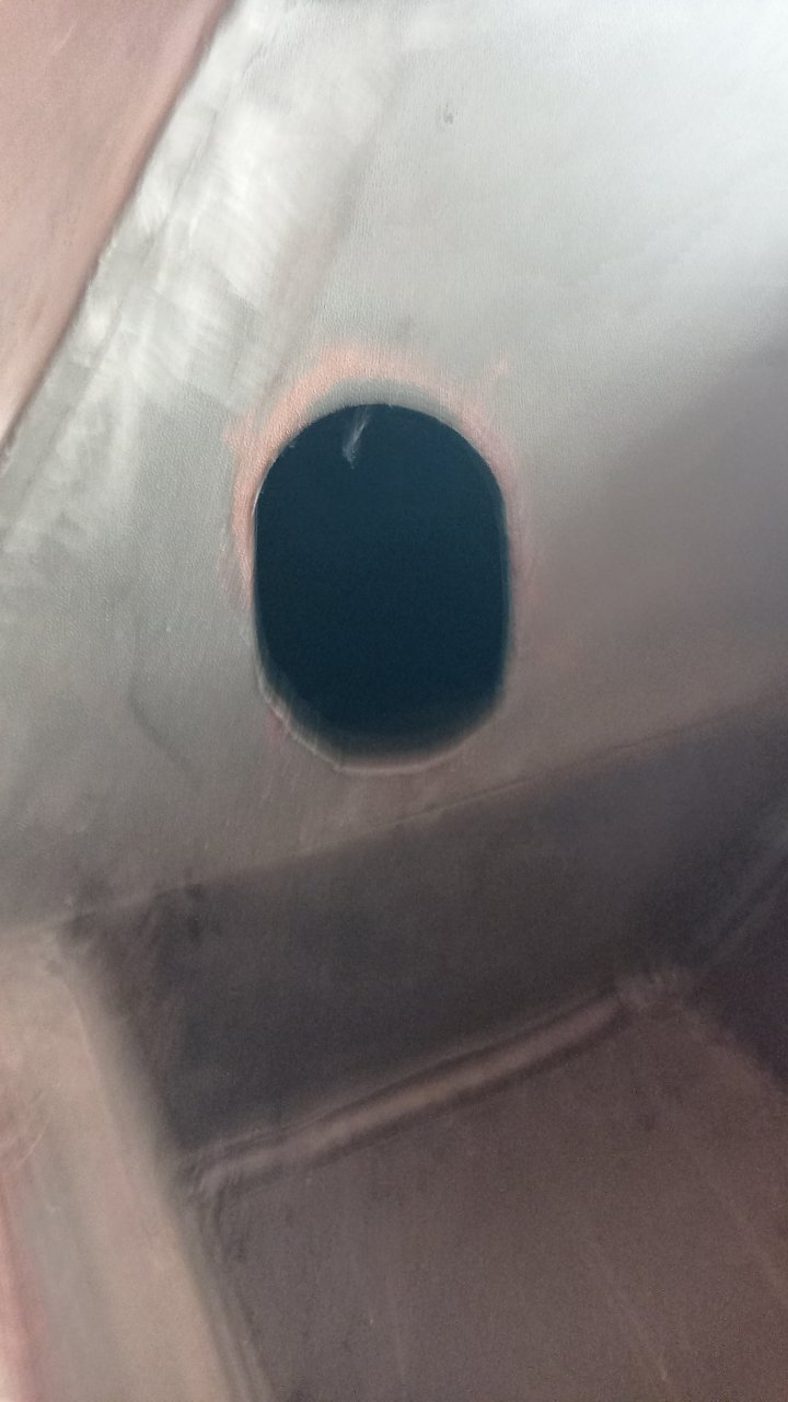

Интересно, не встречал
под кочергу со штуртросом вырезал отверстие, буду цилиндр из пнд сваривать и глушить внутри рундука - стакан и получится

Чуть больше стакан делай, при откидке мотора учитывай, и если поднять или опустить нужно будет

Да, поэтому отверстие овальное. Чтобы в мелководном режиме мотор можно было повернуть. В верхнем положении мотор уже не повернуть.
Ндааа....А прицепчик то явно не для килевой лодочки...Да и за щет самоскала стоит лотка высоковата.на меляке слиповатся-неудобняк будет.но не смертельно-приспособиться моно.
И вес на сцепное надо взвешивать с уже привинченным мотором.Делай кг 15-20 не более.самому же тягать легче будет и спине по кайфу.
а носовой упор-нормальный носовой упор для такой легкой лодки.зачем на ней эта качалка балда?Шоб лишний пятак натирать?Лебеда норм держит нос в натяг,хватает и галки за глаза.
Система сброса на роликах уже есть?не?ох,как она тяперь понадобицца...
Ложементы можно пониже поставить, но лодка брызгоотбойниками будет тереть по пластиковым крыльям. Хотя, можно что-то и придумать. Там расстояние между крыльями всего на сантиметр меньше ширины лодки. Либо дно лодки подпилить, либо крылья раздвинуть.
Но проблем со слипованием и так не вижу - это же самосвал. А с такой высотой ложементов и килевой ролик не пригодился
Тут уж как получится - ось не регулируется. Но мотор + топливо и шмурдяк в рундуках будут за осью - в полтинник, а, может, и в 40 на шаре уложусь. Да и сейчас 58 не так уж и напряжно - подкатное надувное колесо помогает
Нет. Есть скейт и мебельные болты. Думал распилить пополам и прикрутить к низу ложементов роликами вверх - как раз ролики над ложементами будут выступать на сантиметр-полтора. Но, при затаскивали лодки я не углядел и их необходимости
Брал для ПВХ 380, но он позиционируется и для жёсткого корпуса длинной до 395 см - как раз то, что надо под мои 420 с кринолинами - и транец с мотором на ложементах, и лебёдка на полностью выдвинутом дышле даёт двери багажника автомобиля открыться
VVS2177
30.06.2020
1 901
2 220
Альтаир HD-380 KS, Неман-2пнд
Да, ещë ленту лебёдки перемотал, чтобы она наверх барабана ложилась и рым опустил на уровень примыкания скул к килю - теперь корма не задирается. Ещё и стойку килевого упора пониже опустил и лодка встала транцем на ложементы
Ленту лебёдки придется менять - сильно тянется, порвётся наверное скоро. Для ПВХ-шки нормально было, а эта лодка потяжелее будет
Самосвал на меляке бесполезен.
Он вообще для слипа бесполезен.И не нужен.но,эт моя имха.
Так отрегулируй лодкой.
Не бойся держать транец за ложементами.Это не пвх.Боишся все равно?продли тогда ложементы,или сдвинь их с крепежек назад.Там надо то 20-30 см...А так,нагрузка на шар превышает разрешенные 50,а с учетом твоего дохленького дышла,вытащенного на всю,к тому же...последствия могут быть...
Необходимость появится у тебя при скидывании...
В ощем-увидишь сам!

И хорошо,что нет.У меня есть лучше-нормальная,отработанная роликовая система.Лодку сталкиваю одной рукой-еще и придерживаю,шоб не убежала.Нормальная.элементарная своя система поддомкрачивания кормы.Затаскиваю так же легко,ибо ролик центрует киль.А.без них лоток может и свалится с ложементов.Плюс-лови его,центруй сам...да ну нах.Лучше сделать один раз как надо и забыть.Можно канеш и ворота,только нах они нужны при роликах?
Когда при сбросе лотка,на откинутом самосвале корма,к тому же пригруженная нехило мотором и барахлом в рецессе будет втыкаться в дно меляка,vvs придется попыжится,стаскивая лоток.При горизонтальном положении ложементов лодка плавно сползает с ложементов,нагрузка от лодки так же постепенно снимается с них,а не валится вся к корме,когда лоток стоит свечкой от самосвала.
Рано,или поздно он все равно придет к роликам,вангую.
