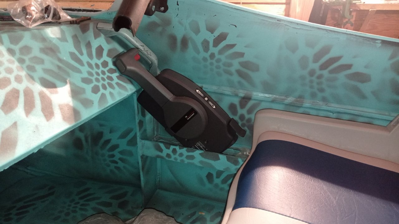

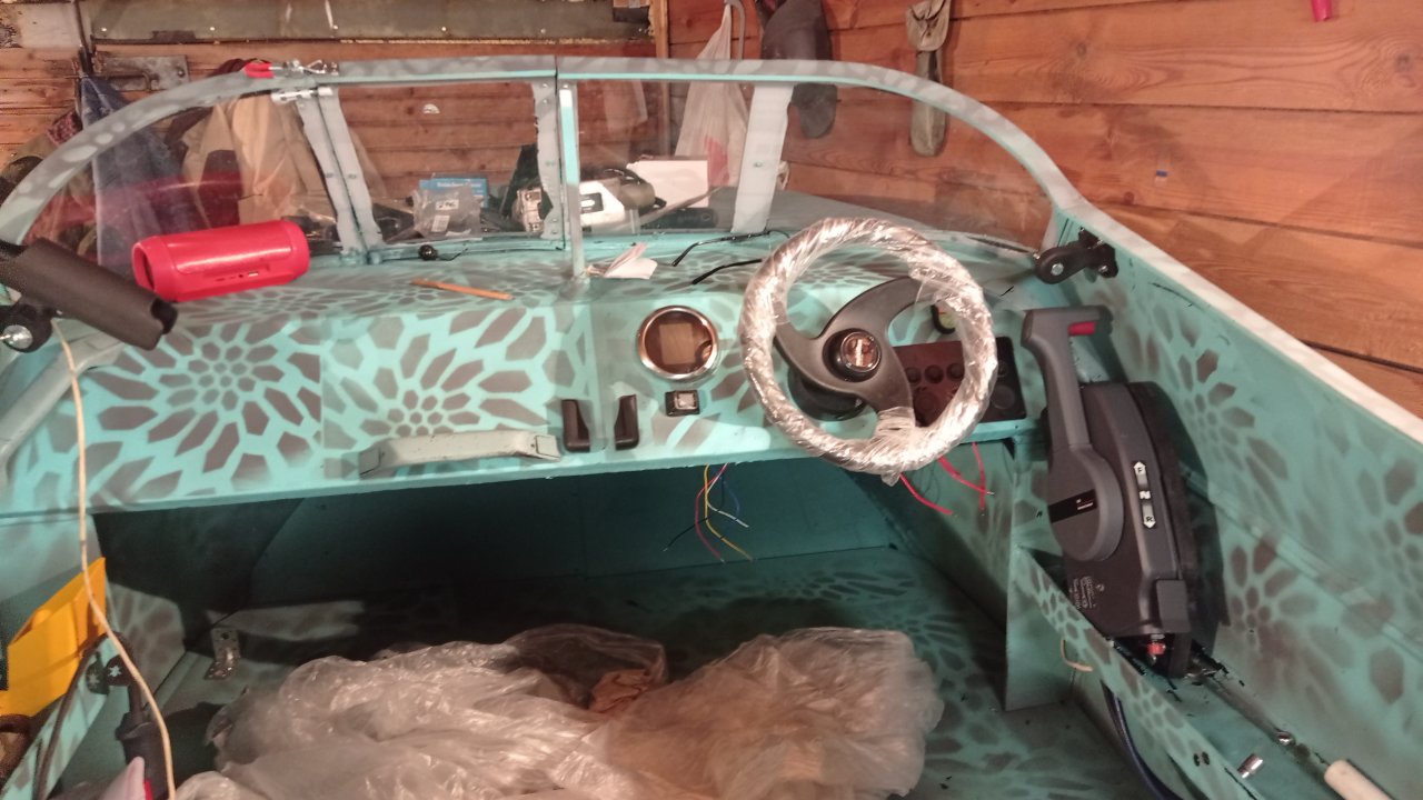

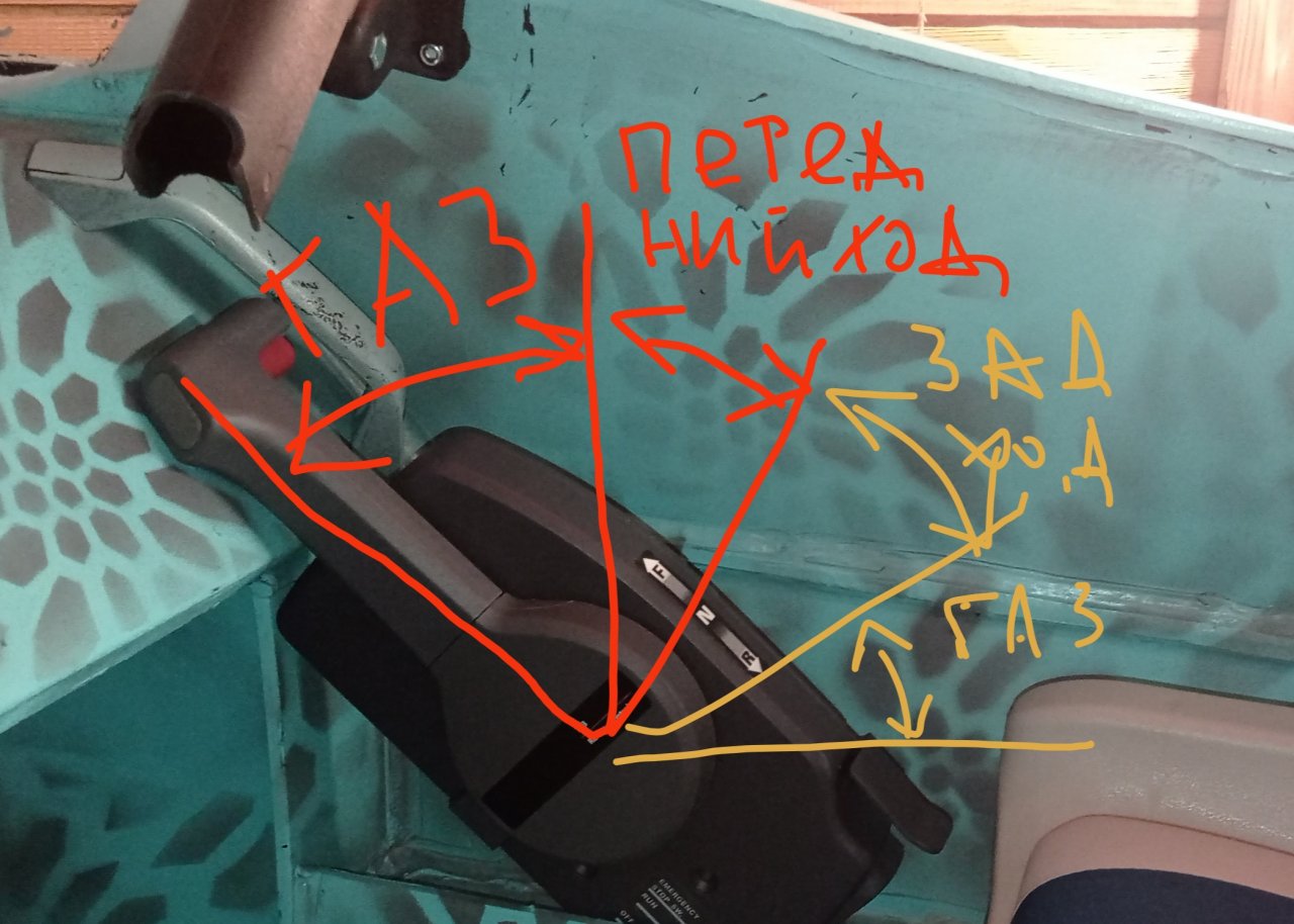

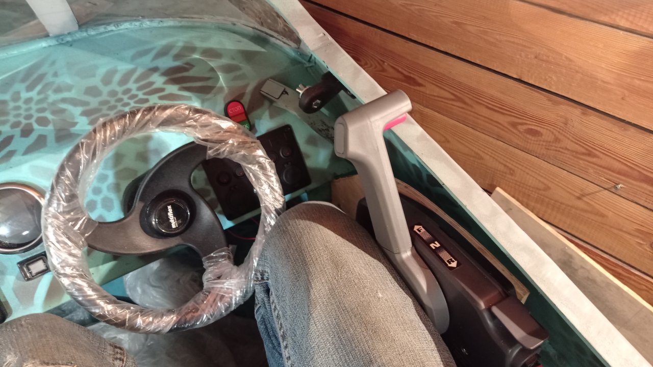

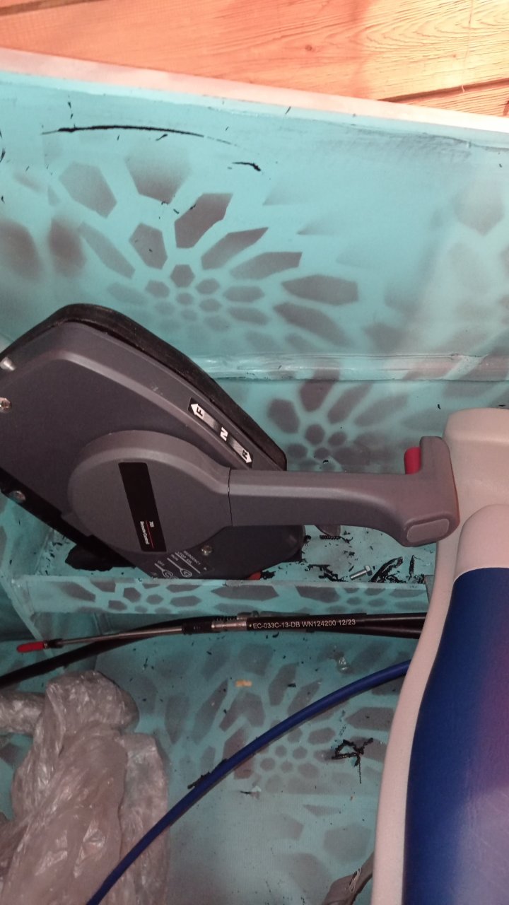

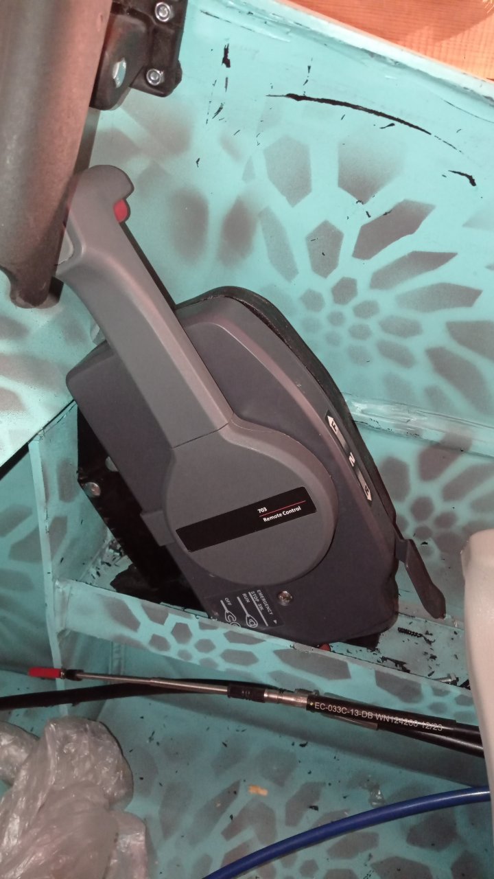

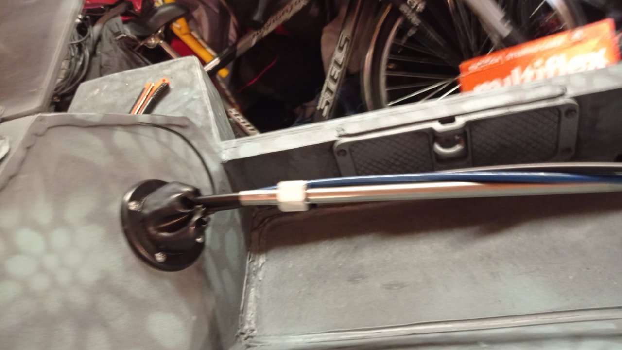

Переходную пластину такую сделал
257668
Вобче неправильно!Самому будет неудобно работать рычагом газа.Будешь переделывать .После-в дальнейшем.
Другого варианта нет. Горизонтальному размещению мешает шпангоут, на котором консоль держится. Назад надо относить, чтобы ручку газа класть на максимум - будет сбоку водителя - неудобно и кресло не будет проворачиваться. На самом деле, сектор хода движения ручки, изменяющего газ, небольшой, градусов 60. Остальное - включение реверса. Вот на задней, если погазовать захочется, надо будет кресло чуть поворачивать, чтобы ручку дать вниз опустить

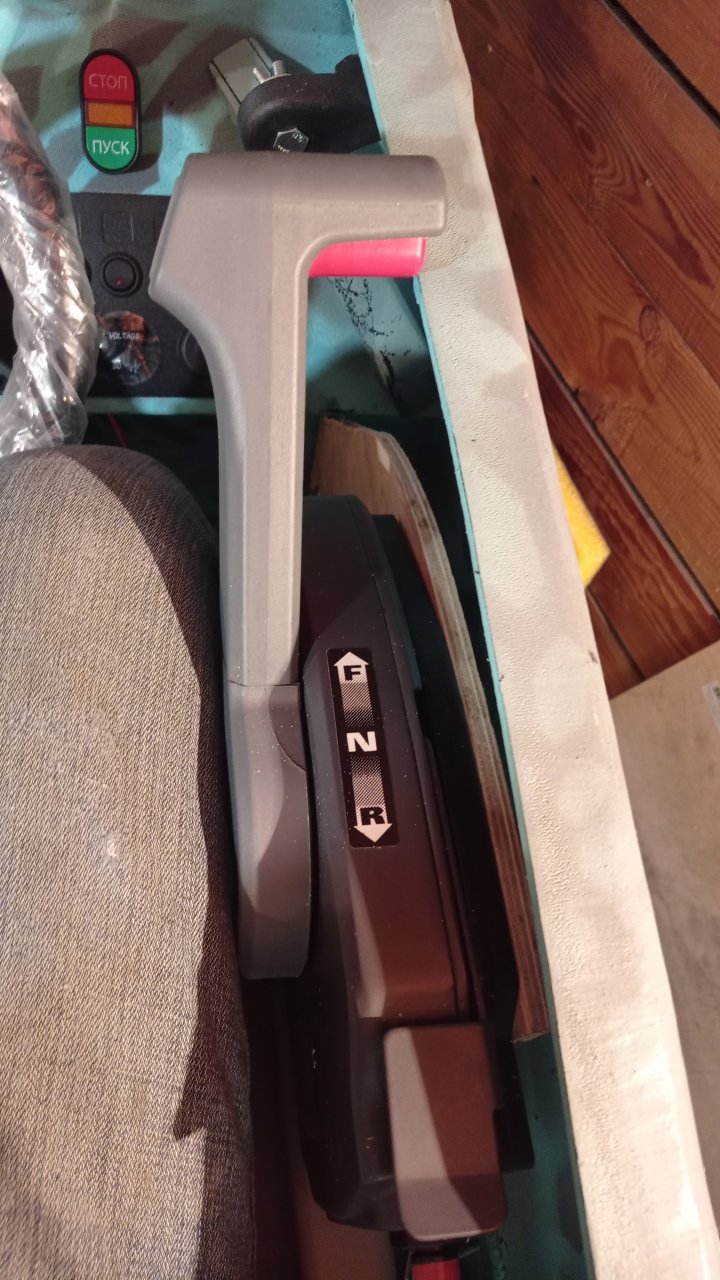

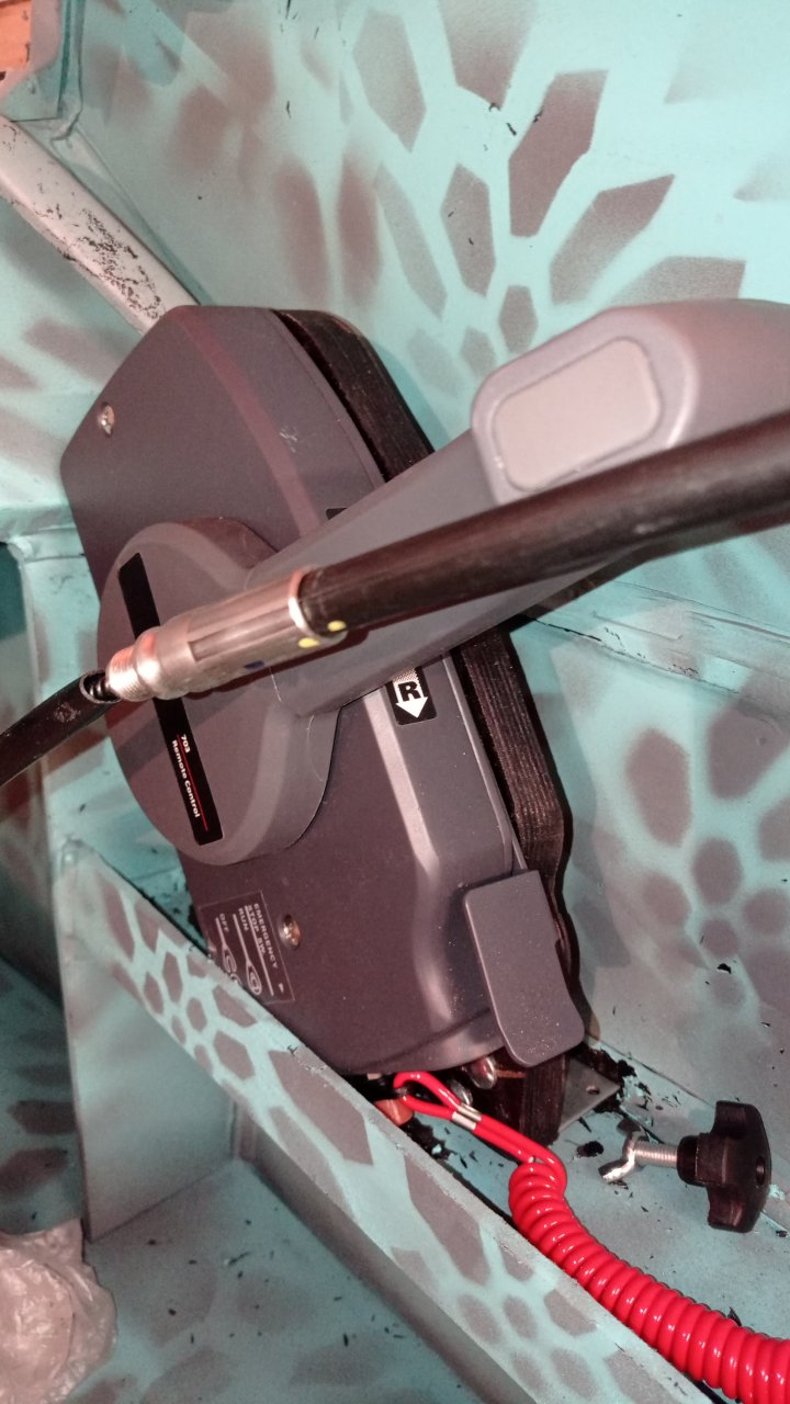

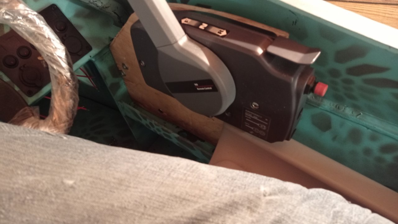

Получается так:
Нейтраль
257675
Холостой ход вперед
257676
Полный вперед
257677
Задний холостой
257678
Задний полный - приходится сидение вправо повернуть
257679

Ты на полный газ будешь на задней ходить?
VVS2177
30.06.2020
1 907
2 238
Альтаир HD-380 KS, Неман-2пнд
Я в мелководный режим мотор газом на реверсе поднимаю. Но это не так часто надо.
А с чекой бедаа...
257681
Переставлять кнопку выше придется

Shagal
07.03.2019
4 472
1 752
Неман2
Suzuki 20
Выше газ-реверс поднимай. Ручку, честно говоря уёбищьную у штурвала долой как в прочем и кронштейн.
Когда ручку вперёд до отказа пальцы должны не касаться ни чего.

Больше вариантов нет
Но,это тоже не вариант.Лотку сварил, а машинку норм не поставишь штоль?Что мешает прилепить на фальшборт? Через кронштейн,в виде двух букв Г,сваренных,к нижней полке под машинкой?Варианты есть,но,под каждый нужен свой кронштейн.
1 880
Что вы доклебались до этой машинки? Ему виднее ,как удобно, делает под свою руку,

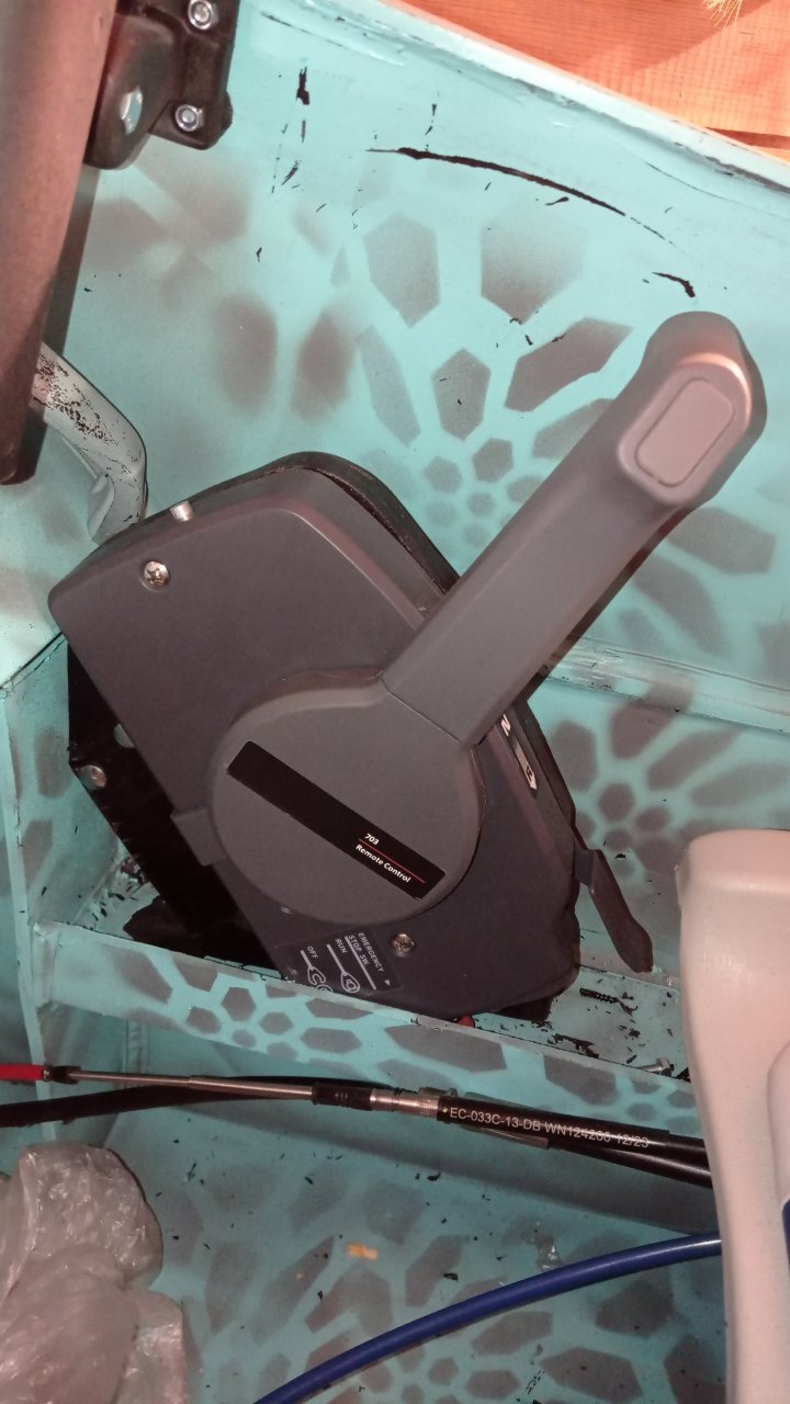

Планширь мешает или как эта горизонтальная загогулина борта называется. И фальшборт сужается. Машинка будет ближе к телу, почти под мышкой. Вешать на него машинку пробовал неудобно. Самое удобное - здесь

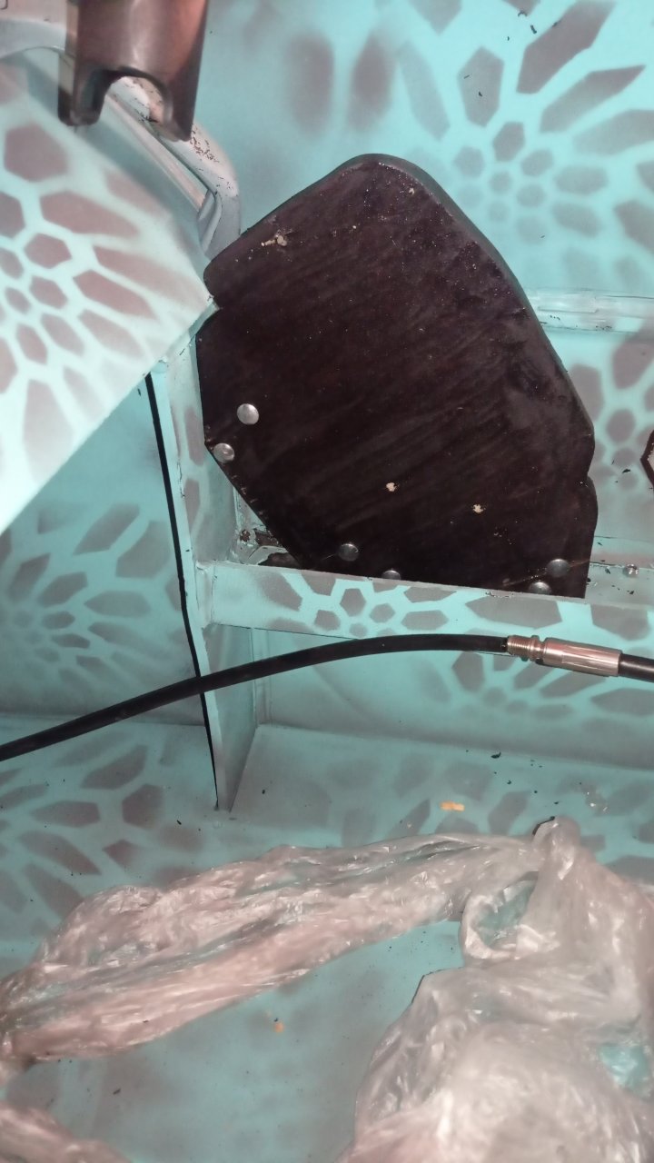

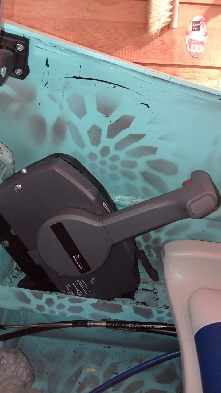

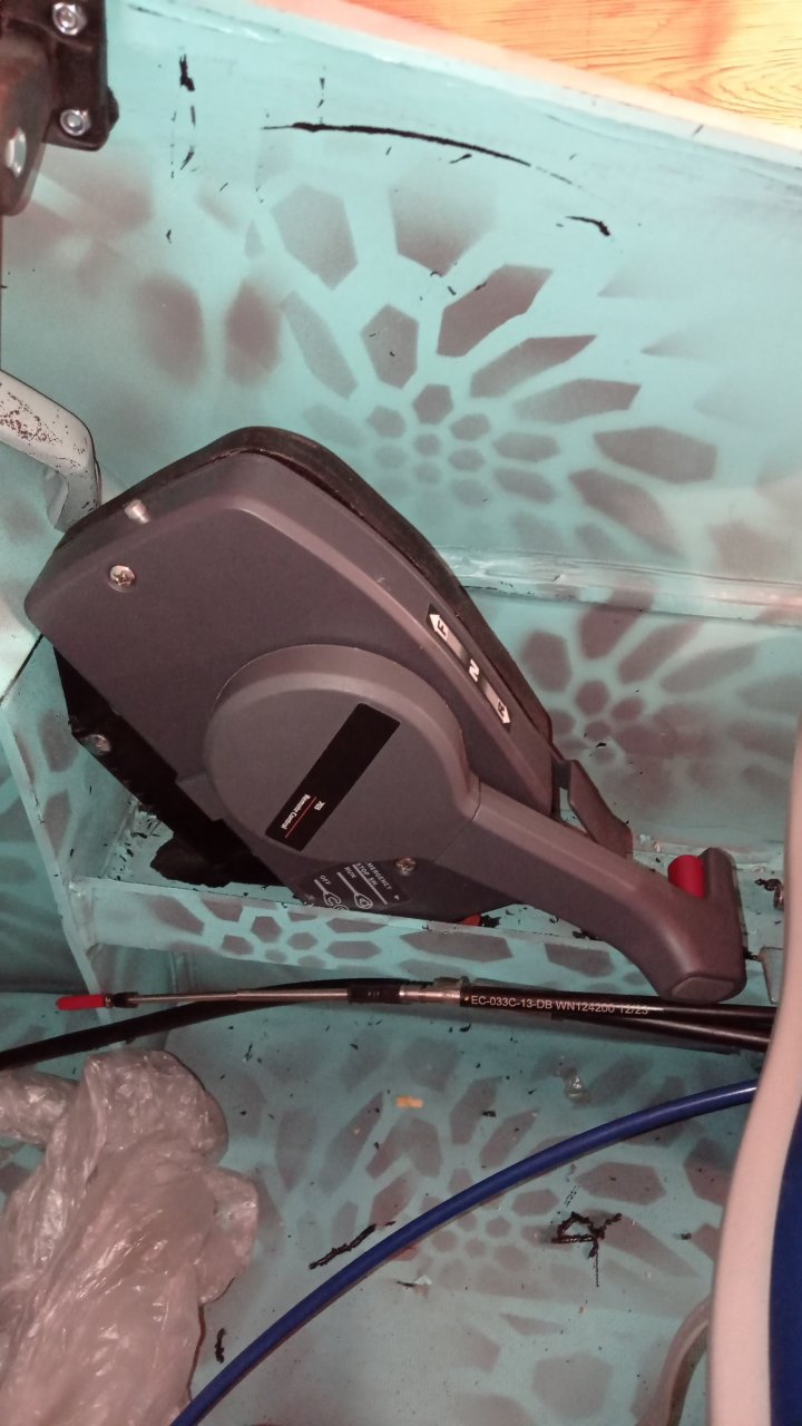

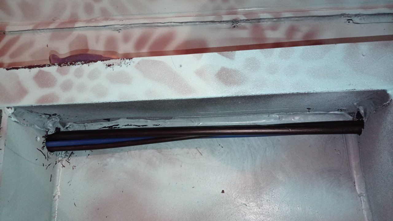

Вот неудачные попытки поднять машинку. Мешает коленям, уменьшает жизненное пространство, приходится смещаться левее. ручка цепляется за планширь, кресло цепляет корпус. Три часа времени убил. Оставил, как было
257735
257736
257737

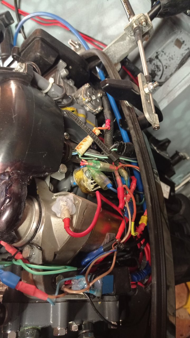

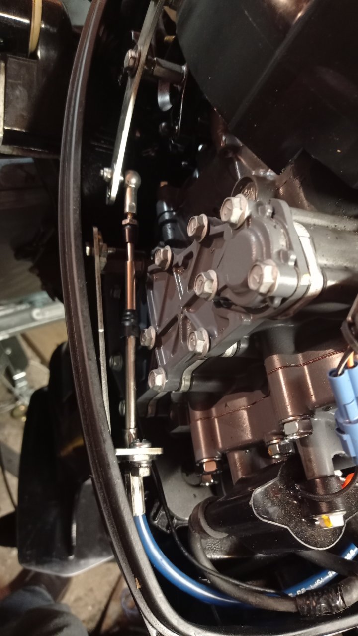

Подключил к мотору
257739
257740
257738
Всё работает нормально

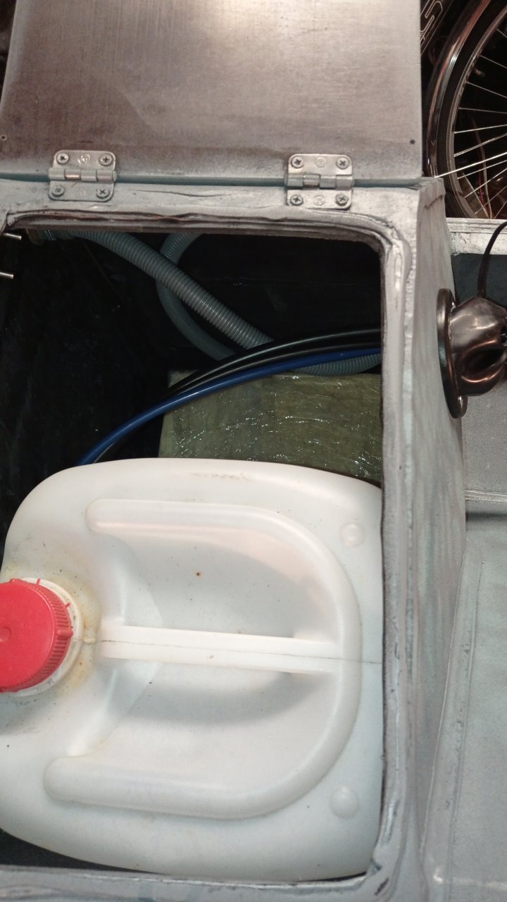

А грушу зачем сюда вывел? Если честно , я грушей пользовался только раз, :hahaha:
VVS2177
30.06.2020
1 907
2 238

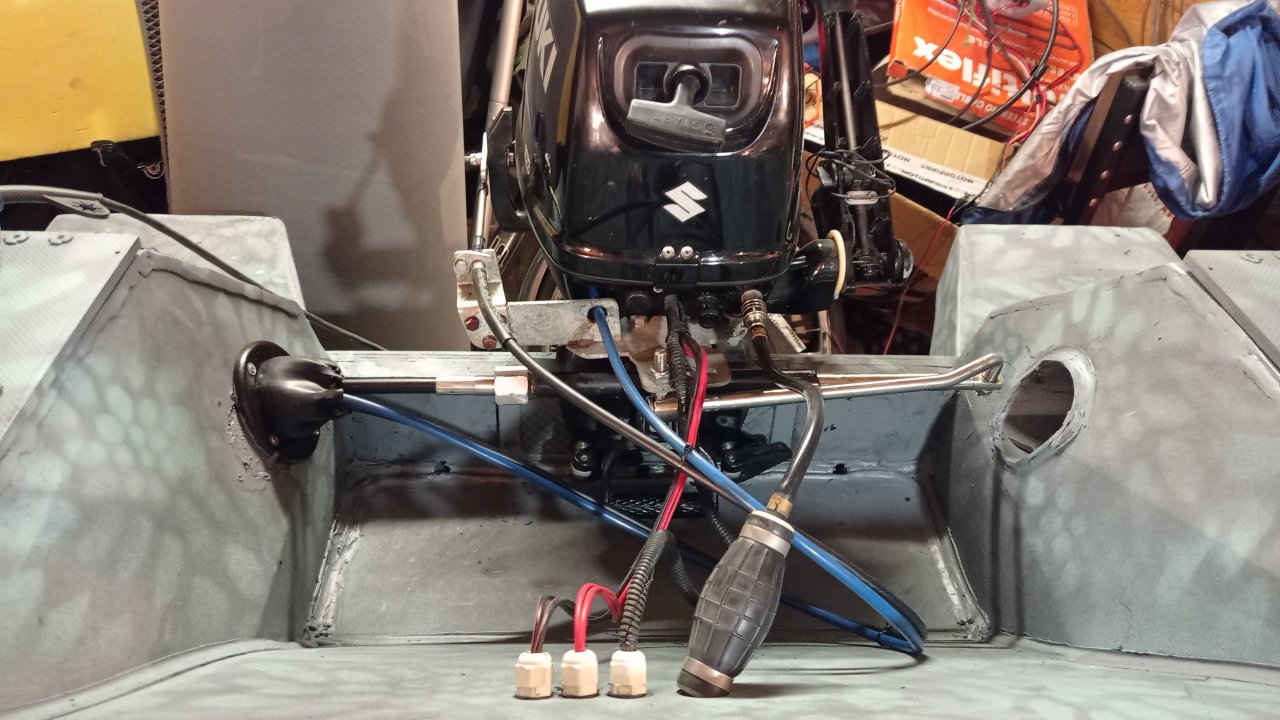

Штатный бензопровод от мотора с грушей и коннекторами сузуковскими. Зачем что-то менять?
1 880
Сепоратор, и грушу под рецес или в рундук, обратный клапан, и просто шланг с конектором к мотору,
Груша там ну ни как не пасется,

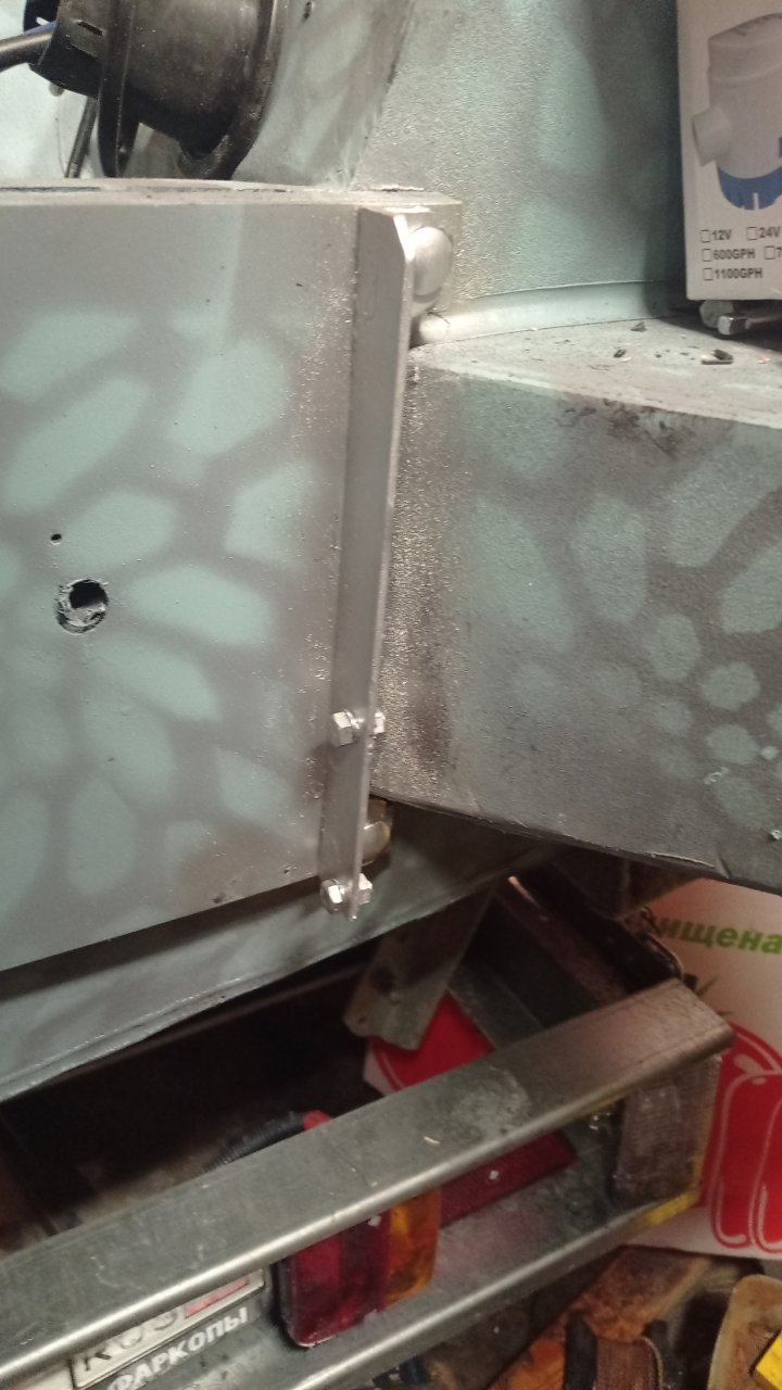

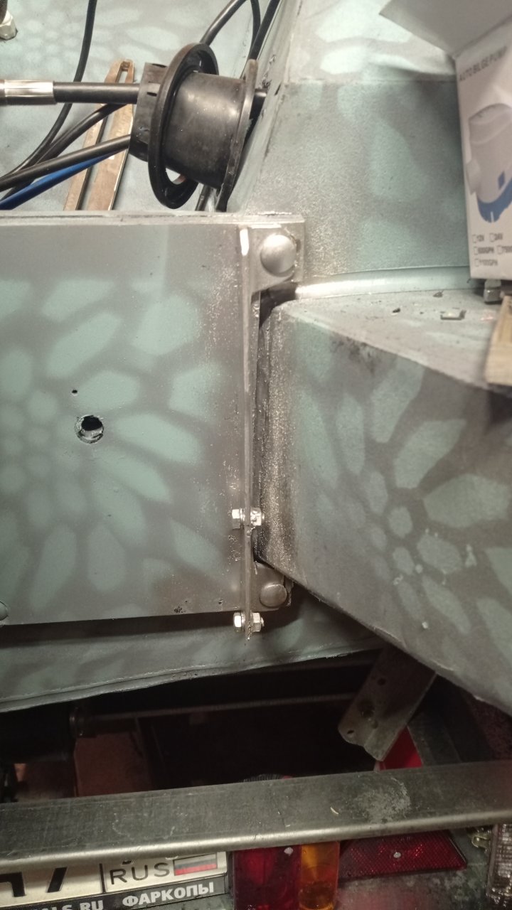

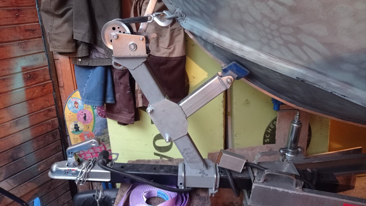

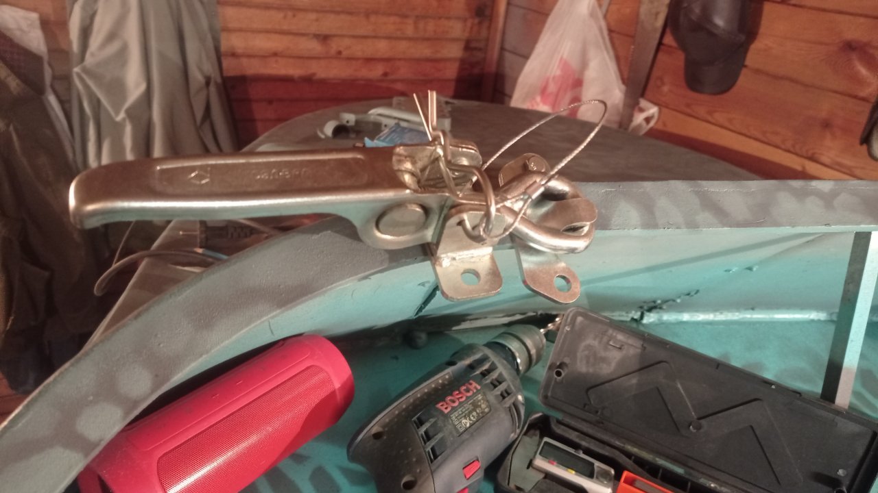

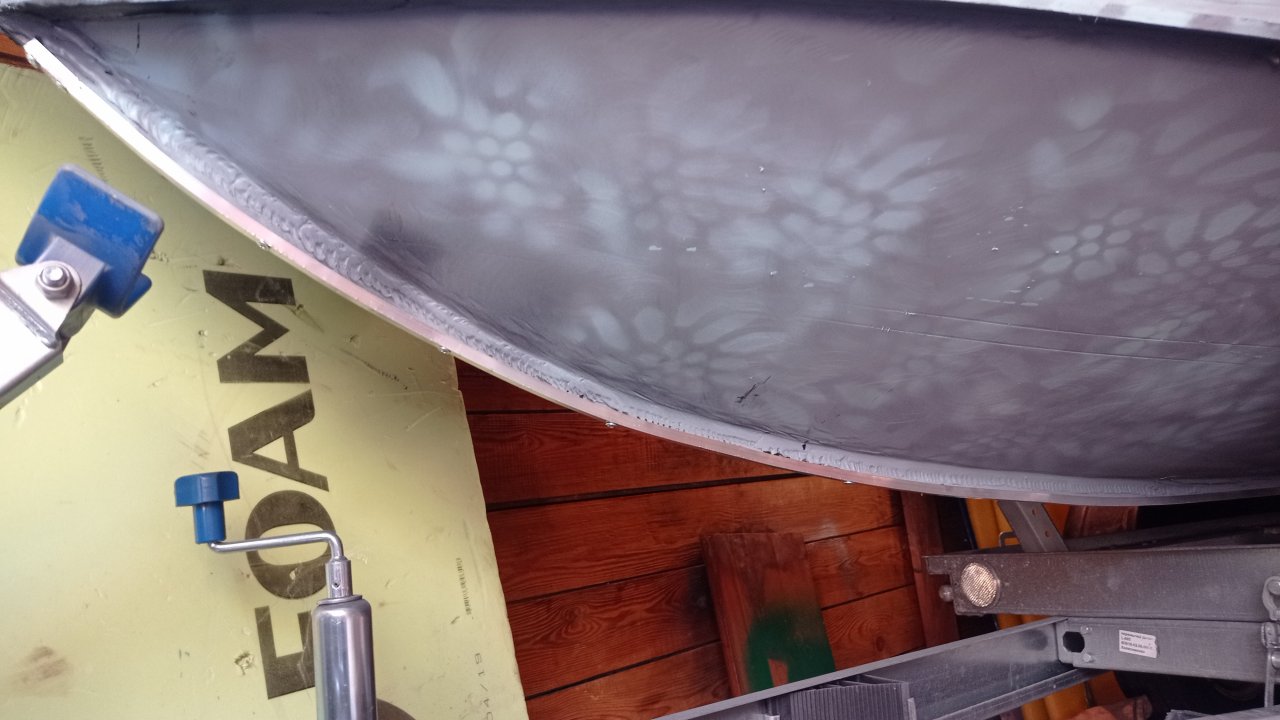

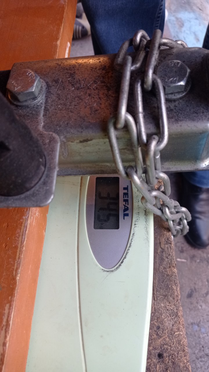

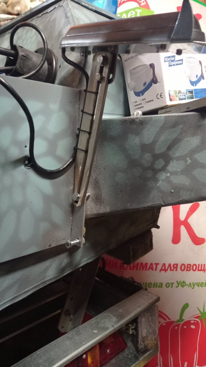

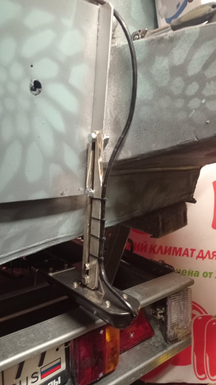

Укоротил носовой упор прицепа, что позволило придвинуть лодку ближе к лебедке и транец наехал на ложементы. При этом лебедка не мешает открывать дверь багажника и есть запас по выдвижению дышла ещё на 15 см. Давление на тсу при таком раскладе составляет 35 кг
257785
257786
257787
257788
Прикрепил датчик 3 в 1 на транец. Сделал крепление откидным и регулируемым по высоте
257789
257790
257791
257792
Поставлю на барашковые винты

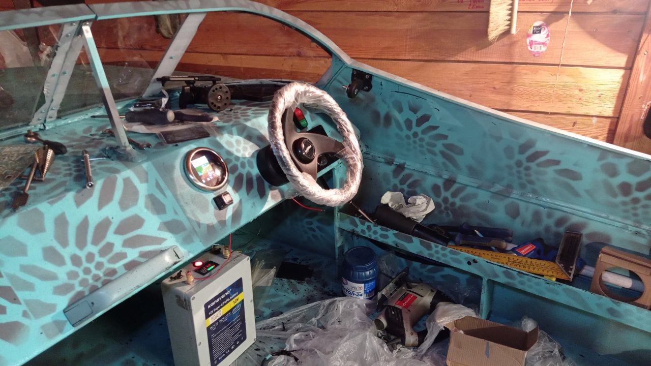

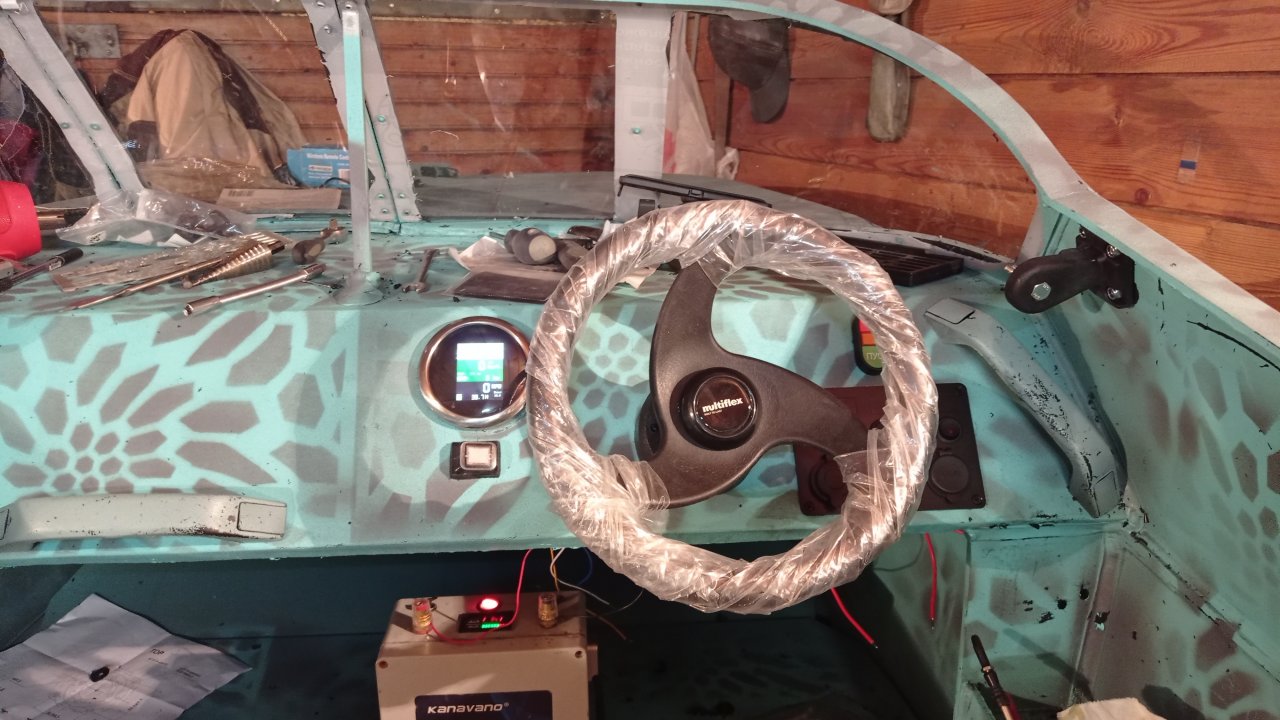

С электрикой закончил. 2 фары по 48 Вт, подсветка кокпита, рундуков, навигационные огни, электростартер, спидотахометр, мотор-якорь, выключатель массы, ручное включение помпы и т.п.
257932
257933
257934
257935
257936
257937

На шар -фаркопа не меньше 60-70 кг. Это строго соблюдай. Иначе вылетишь с трассы!!!
Сейчас 35, но ещё запаску повешу. Да и у меня довольно тяжёлая машина - Санта Фе ll
Да похрен какая мшина. Прицеп вихляет и на поворотах переварачивает весь состав. На УАЗ патриоте нас перевернуло как спичечный коробок прицеп с снегоходом. Не зря пишут ТТХ прицепа. Глянь видео с ютуб. Там анимация есть по этому поводу.

Ахренеть , как это похрен весс тягоча? И за веса тягоча ,расчитывают массу буксируемого прицепа,
